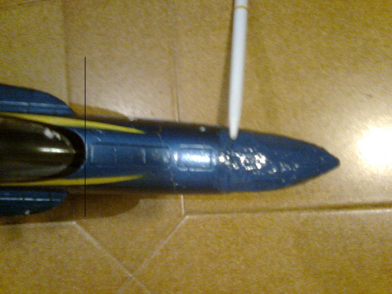

Por favor ¿me.podeis decir cuanto mide el morro desde la cabina hasta la punta del morro?

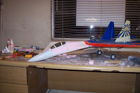

Muy bien, con puro foam s epueden repara muy bien.
Yo estoy reparando este:
Manuel V,.
Por Manuel V
#1076810
Afortunadamente el cono esta vez no se daño. asi que use el original.
Pero cuando no se tiene se hace de foam.
Manuel V.

MIra Pikao, acabo de medir y te pongo una foto, justo desde la linea negra hasta donde marca la punta del boli blanco, que es donde hay una cuaderna de corcho, donde en su borde apoya el morro original, hay 9,4cm, con la regla encima del corcho. Como a mi el morro se me chasco, por un despegue a mano y posterior aporrizaje, lo hize con corcho y luego lo pegue a la cuaderna y lo pinte, el mio mide 7,8cm, no queda mal, aunque lo tenia que haber hecho un poco mas fino.
Fotito:
Ya nos contaras.......................

Hombreeeee!!! eso ya está más aseado , muchas gracias por la respuesta era justo lo que necesitaba , el problema lo veo ahora en la pintura, pero no me comeré la cabeza , lo pintaré en gris como el del ejercito del aire español y a correr, y venga va que veo un hilo entero pero sin videos, este fue el estreno del mio y mi primer vuelo edf.
