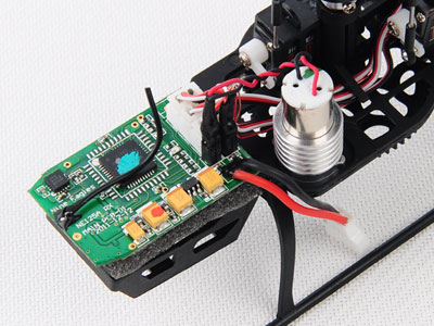

Al final, con tantas pruebas, van a llegar los motorcillos de San y ya no va a tener nada que experimentar. :wink:
#1221876
Ojoso, no voya probar una cola completa pues el motor es más pequeño, sino cambiar solo el carbono por el del v911 que es 5mm más largo.
Estoy leyendo http://www.rcgroups.com/forums/showthre ... 705&page=3 que tratan el mismo problema que tenemos pero en un MCPX, pasado de paso, pierde la cola radicalmente al hacer flips.
Hasta ahora a modo de resumen y aunque parezcan obviedades:
- Asegurarse de que la helice de cola no patina.
- Asegurarse de una buena conexión del cable del motor de cola.
Pruebas:
- Han probado con diferentes motores y obtienen la misma velocidad de rotación, pues el giro es el que manda, es decir, no se gana en velocidad de rotación, pero parece que no soluciona nada, creo que no son motores más potentes sino similares así que no se puede sacar conclusión.
- Recortar el paso en la emisora evita llegar al punto límite... (funciona pues evita llegar a las condiciones donde se produce la perdida, aunque hay a quién le pasa sin pasos muy radicales.
- Una cola más larga, parece que funciona.
- Un tipo lo soluciona con dos motores de cola opuestos girando en el mismo sentido, lo que parece que desmiente otra opinión que era que se trataba de un corte en el FET por exceso de consumo y que la solución es poner otro, nuestra placa lleva 3 FET iguales, uno para la cola y 2 para el principal, teniedo en cuenta el consumo del motor principal, con uno tiene de sobra la cola, así que por ahí no van los tiros.
- Hay quién comenta que las vibraciones con pasos altos afectan, la verdad es que aumenta bastante cuando el paso sube.
Por mi parte voy a reestañear cuando desmonte la placa los conectores de ambos motores pues son del estilo del de la batería y ya comprobé que terminan por hacer poco contacto (aunque ya sospeché de esto y no aprecié que se calentara ni el conector ni el cable) y probaré con la cola del 911 que es 5 mm más larga, aquí han puesto una cola 1 cm más larga, también me gustaría hacerme unas juntas tipo arandela para la sujección del PCB al chasis de tal manera que quedara algo aislado de este, pues la placa recibe todas las vibraciones y eso nunca es positivo.
#1221900
Bueno, yo entiendo que el gyro funciona regulando el voltaje del motor de cola en función de la posición detectada, de forma similar a como lo haría con un servo en un heli de correa o cardan. Es decir que cuando detecta desplazamiento envía mas voltaje para compensar.
Así que el problema del motor no creo que sea salvo en el tiempo de reacción del motor de cola que sea más lento o en la potencia máxima desarrollada por el, que en el supuesto de que le des 3,9v no sea capaz de compensar el torque que produce el Heli con las palas del rotor principal a 14º de paso.
Esto no es así, pues yo he hecho trepadas compensando con el stick de RUD y consigues compensarlo en las trepadas, así que deduzco que el juego motor/hélice es adecuado. Posiblemente el problema está en el Gyro o en el tiempo de reacción del motor.
Yo he visto en videos del MCPX a gente con brushless que le ponen unas hélices el doble de grandes al motor de cola, no se si sera efectivo y si se calentara en exceso con lo que el motor de cola duraría 4 vuelos…
En cualquier caso, el alargarle la cola pienso que puede ser beneficioso pues el motor de cola trabajara más holgado pero que los giros pueden ser más lentos… hay que probar y quizás todo está en encontrar la medida idónea.
Otra opción que no hemos contemplado es que cuando le haces una trepada con un paso muy alto el motor de rotor principal encontrara una mayor resistencia por lo que tiene un aumento de consumo de energía considerable. Con lo cual la tensión nominal de todo el sistema bajara mucho durante unas décimas produciendo una caída de tensión en la alimentación del motor de cola, que bajara de rendimiento perdiendo vueltas y produciendo “la ida de cola”. Esa caída de 20 o 50 décimas es suficiente para que pierdas la cola.. Quiza Gyros mas "complicados" consigan superar este problema equilibrando torque y voltaje pero creo que todos los micro-helis con motor de cola, cuando los llevas mas allá de lo que da el fabricante tienen este problema.
Por ello en Helis mas grandes (y en los de verdad pero con transmisiones mecánicas) se usa correa o cardan que aprovechan la energía del motor principal, así si el motor principal pierde vueltas, la cola también o si se elevan de forma considerable durante unas decimas, el rotor de cola tiene exactamente la misma energía y solo tienes que variar el paso de las palas con lo que con un servo rápido la reacción es inmediata.
En este caso lo tenemos difícil ya que tendríamos que irnos a baterías de mayor capacidad y mayor potencia de descarga para que no se produzca esa caída de tensión tan exagerada.
Con la emisora de “serie” del V922 no me pasa, no me pierde la cola porque el paso esta recortado.
Ahí queda eso.. ahora falta la parte practica :lol: :lol:

FranHR escribió:
gcs190 escribió: Por mi parte voy a reestañear cuando desmonte la placa los conectores de ambos motores pues son del estilo del de la batería y ya comprobé que terminan por hacer poco contacto (aunque ya sospeché de esto y no aprecié que se calentara ni el conector ni el cable) y probaré con la cola del 911 que es 5 mm más larga, aquí han puesto una cola 1 cm más larga, también me gustaría hacerme unas juntas tipo arandela para la sujección del PCB al chasis de tal manera que quedara algo aislado de este, pues la placa recibe todas las vibraciones y eso nunca es positivo.
Yo al principio del hilo lo comente, tenía intención de aislar la placa de las vibraciones para volverlos más “exacto”. Salieron algunas almohadillas y geles pero la idea es no aumentar el peso. Se me ocurrió usar las gomitas de la canopy ponerlas a modo de arandela en la placa y atornillar. Ahora no recuerdo si lo probé o porque lo descarte, pero si que estaría bien, creo que el heli ganaría un 30% de estabilidad.
Saludos,
Lo había pensado, sería ideal, pues aislaría por las 2 caras y del tornillo, pero el grosor del PCB...es probar. Abajo en el tetón de apoyo ya llevo un poco de espuma, pero mientras se sujete sin aislantes no vale de nada.

#1221975
Creo que lo descarte porque tenía que agrandar el taladro de la PCB y creo que no tenía la broca de la medida adecuada… y al final solucione el problema de las vibraciones cambiando el motor principal si mal no recuerdo… :lol:
También pensé en fijar la placa con adhesivo de dos caras que es un poco acolchado, similar al que se utiliza en los gyros de los Helis pero la superficie de adherencia con los 4 puntos no me dan confianza. Pero se me adelantaba la PCB tocando la canopy, por lo que absorbería las vibraciones de allí. Así que tendría que recortar los 4 puntos y ya no me quise meter en demasiados follones…
Aun así, a mi la cola se me comporta fantásticamente, incluso con mucho viento, el único problema es en las trepadas con mas paso de la cuenta…
EDITO: Ahora que recuerdo, la PCB del Nine Eagles 125D descansa sobre una almohadilla, prácticamente igual que el Gyro de mi 450. Quizá por eso el gyro del NE 125 (Fijaos que el motor principal es mas pequeño) se puede permitir ser mas sensible y responder mejor que el de nuestro V922
Saludos,
#1221983
Yo le voy a poner algo si o si, si no valen las gomas de la canopi, me hago unas arandelas de termorretractil, pero mal nunca le puede venir. Si no entran por los agujeros de la placa probaré a poner una delante y otra detras para que quede flotante o media en cada lado si es mucho grosor.

#1222162
gcs190 escribió:Yo le voy a poner algo si o si, si no valen las gomas de la canopi, me hago unas arandelas de termorretractil, pero mal nunca le puede venir. Si no entran por los agujeros de la placa probaré a poner una delante y otra detras para que quede flotante o media en cada lado si es mucho grosor.
Valer valen.. Yo le puse unas pero solo en el lado de union de la placa-chasis y no note nada.. A ver si tu tienes mas suerte. Yo por mi parte sigo investigando, de momento le he pedido el motor original del mcpx y que sea lo que dios quiera.. ( el mio ya esta a punto de decir adios.. Apenas levanta) y.. una cola original completa de mcpx.. Y un par de cosillas mas para dejarlo mejor jeje (esteticamente... ahora parece un limon de tanto amarillo jejeje)
Saludos Larras
#1222183
Saludos Larras
Si solo pusistes en un lado, a traves de los tornillos law vibraciones llegan a la placa, si entrase seria perfecto, sino como comente probare en ambos lados, luego comentare que tal.
