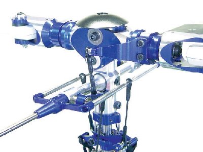

Emiza a mi me ha llegado hoy el sst-eagle Freya, pero como no estaba en casa hasta el lunes no me lo pueden entregar.
Tengo un lío tremendo con las versiones de Freya que hay, entonces.... el que tu estás montando es igual que el mío pero el OP?
El mío tiene la cabeza FFZ-II
Juan
Por DVR
#361724

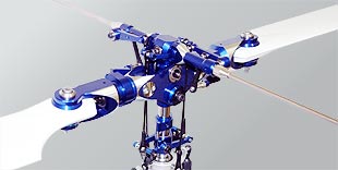

Hola
No es la FFZII ni SSZII es la SSZIII o FFZIII
a vista no encuentro diferencia eso seria probarlo en vuelo digo yo vamos :roll:
Por jafc76
#361737
Vamos a ver, el enlace que yo he puesto es de la cabeza SSZ-II que es en aluminio, la misma pero en plástico es la FFZ-II, de eso no hay dudas.
Por lo que entiendo las siglas SSZ son para aluminio y FFZ para plástico, luego tenemos la versión II y la versión III, en el enlace que yo he puesto sale la versión II y en tu foto la versión III.
Por lo que veo el "seesaw" en la versión III es más largo, pero no varía mucho la verdad.
Ahora mi duda es... el de Emiza tiene la cabeza SSZ-II o la SSZ-III?
Lo digo porque si es con la SSZ-II es el mismo heli que el mío a diferencia de que el suyo es el OP y tiene un montón de extras.
Juan
Por emiza
#361870
jejejej
vaya lio con las cabezas y los modelos
SST-EAGLE-FREYA es la denominacion que le da Hirobo a todos sus 90
si quitamos SST-EAGLE-FFREYA y lo dejamos sencillamente en FREYA
tenemos en la gama 90
FREYA EVO
FREYA EVO OP
FREYA EXII ( del que tenemos un excelente reportaje del amigo Juampe en la revista nueva)
los demas de gama super alta no los nombro.
tema de las cabaezas
actualmente si no me equivoco Hirobo tiene 3 cabezas(seguro que tiene mas pero estas son las del lio)
la del EVO con el Flibar por debajo y totalmente plastico
y la del EVO-OP igual que la del EVO pero en AL que es la SSZ-II
el EX-II lleva la cabeza tambien en AL pero con el flibar por arriba y esta es la SSRVII que es la que llevo yo en el BELL-222
con estas variaciones de flibar arriba o abajo se consiguen diferentes comportamientos en vuelo segun lo que el piloto busque
esto claro a niveles de "POFESIONA":roll:

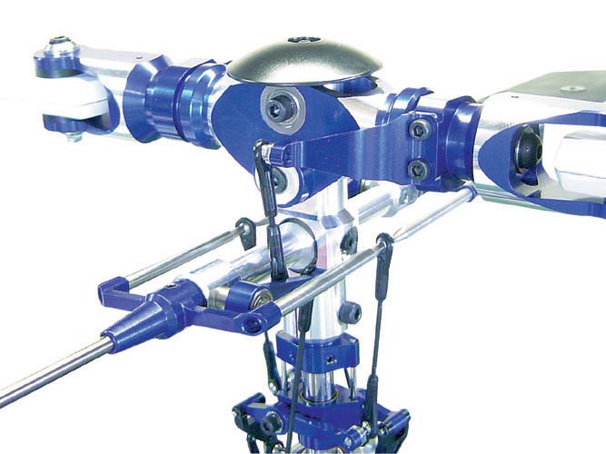

añado la foto de la SSRVII
que ademas si la observáis bien tiene algo mas de mecanizado (para mi es como un ROLLS)estoy por ponerla en el joyero de mi mujer
a ver si Rubenn o Juampe nos aportan algo de LUZ sobre las diferentes cabezas
SSR-VII ROTER HEAD.jpg (9.17 KiB) Visto 1585 veces
Por Bernie
#362124
Hola Emiza, tanto FFZ como SSZ-II, son las correspondientes a los antiguos SST Eagle Freya, las versiones FFZ y SSZ-III, pertenecen a los nuevos Freya Evo, y OP.
La diferencia de comportamiento en vuelo entre las cabezas versión II y las III es bastante grande, debido a las diferentes exigencias para las que se han diseñado, es decir, Hirobo trata de evolucionar sus helis segun va demandando el mercado en cuanto a tendencias de vuelo se refiere.

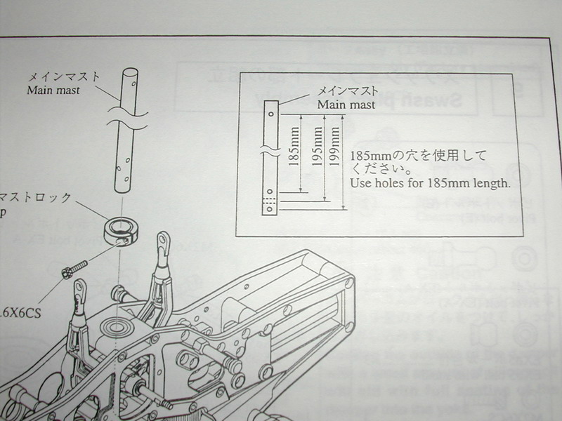

una consulta del montaje:
montando el eje vertical "main gear"
me encuentro con 3 posibles alturas al meterle las tuercas por la corona
lo he puesto en la que correspondería a 185mm pero quedan dos opciones
195mm y 199mm
con esto conseguimos varias la altura de la cabeza del heli
¿cual seria la adecuada y por que ?
muchas gracias
adjunto dibujo

#362394
Yo no entiendo mucho, pero creo que aconseja el manual el de 185 mm.
Por EDUTORO
#362466
Hola ,
El manual recomienda la posicion eln la cual el rotor queda mas cerca del heli , pero a medida que vas alejando el rotor del heli vas consiguiendo mas estabilidad (Bueno para estacionario ) pero menos agilidad , por eso recomienda la menor , para tener mas agilidad y que las figuras salgan mas perfectas.
Por emiza
#362494
gracias, yo lo he montado en 185mm

Por Bernie
#362948
Hola Emiza,
Efectivamente el eje tiene mas posiciones, pero es debido a que este eje tambien se utiliza en otros helis de hirobo que necesitan un largo diferente, pero sobretodo por que los center hub de algunas cabezas de hirobo tienen diferente largo, cosa que puedes comprobar con tu SSR-VII y SSZ-III,por supuesto podrias utilizar los otras medidas y conseguir un efecto pendulo mayor, pero que no te lo aconsejo, ya que facilmente necesitaras comprar nuevas varillas para el paso, y perderas maniobrabilidad.
Creo que has obrado correctamente y te aconsejo que sigas las instrucciones al pie de la letra, ya que los señores que lo han diseñado han demostrado saber mucho de esto, solo en un caso extremo para 3D muy radical debes hacer cambios, para los cuales Ruben te puede ayudar, ya que el los utiliza.
