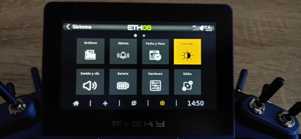

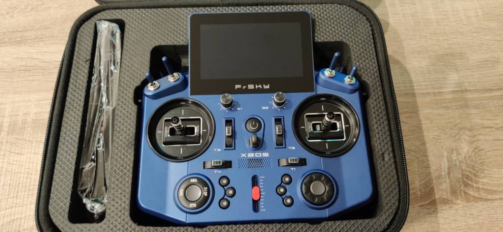

No suelo comprar ningún producto electrónico que no lleve algún tiempo en el mercado y esté lo suficientemente probado y aquí la excepción que confirma la regla, como llevaba tiempo queriendo jubilar mi QX7 me la jugué y compré esta en preventa. Por fin esta semana me llegó, llevo un par de días con ella y las primeras impresiones son muy buenas.
Como siempre me aprovecho de las experiencias de los demás, me toca aportar mi granito de arena, así que, si alguien tiene cualquier duda al respecto de esta emisora estaré encantado de ayudar.
Y lo primero es aclarar que, aunque ETHOS (el nuevo sistema operativo) es funcional, está en una etapa temprana y se realizan correcciones bastante a menudo por lo que hay que actualizar frecuentemente.

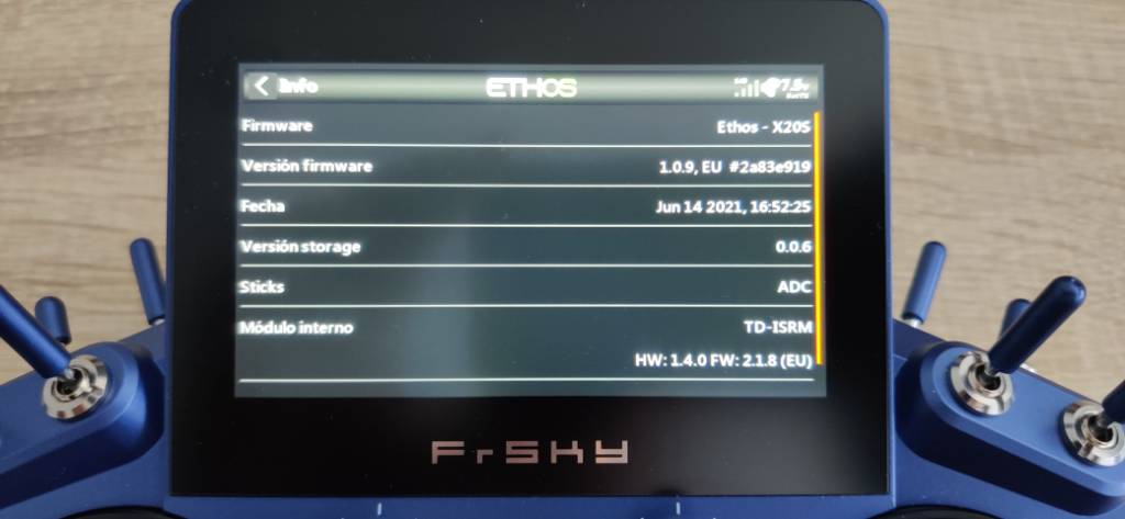

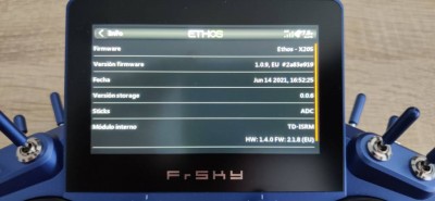

La tengo actualizada a 1.0.8, el módulo también lo he actualizado. Ahora mismo van en la 1.0.9 RC4. Estoy siguiendo el hilo que comentas en rcgroups.
He creado también un paquete de audio en castellano. Lo estoy usando y lo he subido al feedback de ETHOS en GitHub.
Aún no he podido probarla por las tormentas que estamos teniendo por aquí.

Te va a gustar verás, estéticamente me encanta, la pantalla táctil va de cine, es mate pero aún así se le notan las huellas. Es cierto que a ETHOS le faltan cosas, pero para un usuario medio creo que es completamente operativo, es en la telemetría y los scripts dónde puede que todavía les falte pulirlo.
Va muy fluido y a nivel de programación bastante más sencillo que OpenTX.

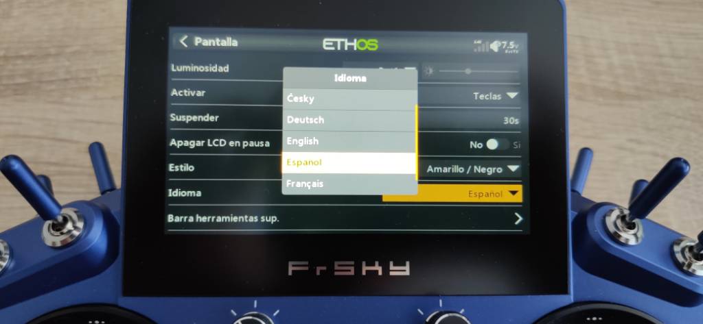

Gracias, he bajado el paquete de audio y lo estoy usando, lo que no se es como cambiar la pantalla a Español, encuentro ficheros de es.txt pero no se como poder instalar eso.

Para cambiar la pantalla a español tiene que estar habilitado en el firmware, los ficheros txt que subí son para el equipo de desarrollo. En la versión 1.0.9 final creo que no está disponible porque no me dió tiempo a subir los audios, si está disponible en la versión candidata 1.0.9 RC5, que está disponible en GitHub, no obstante tiene algún error de traducción que corregí y en principio saldrá en la versión final 1.0.10.

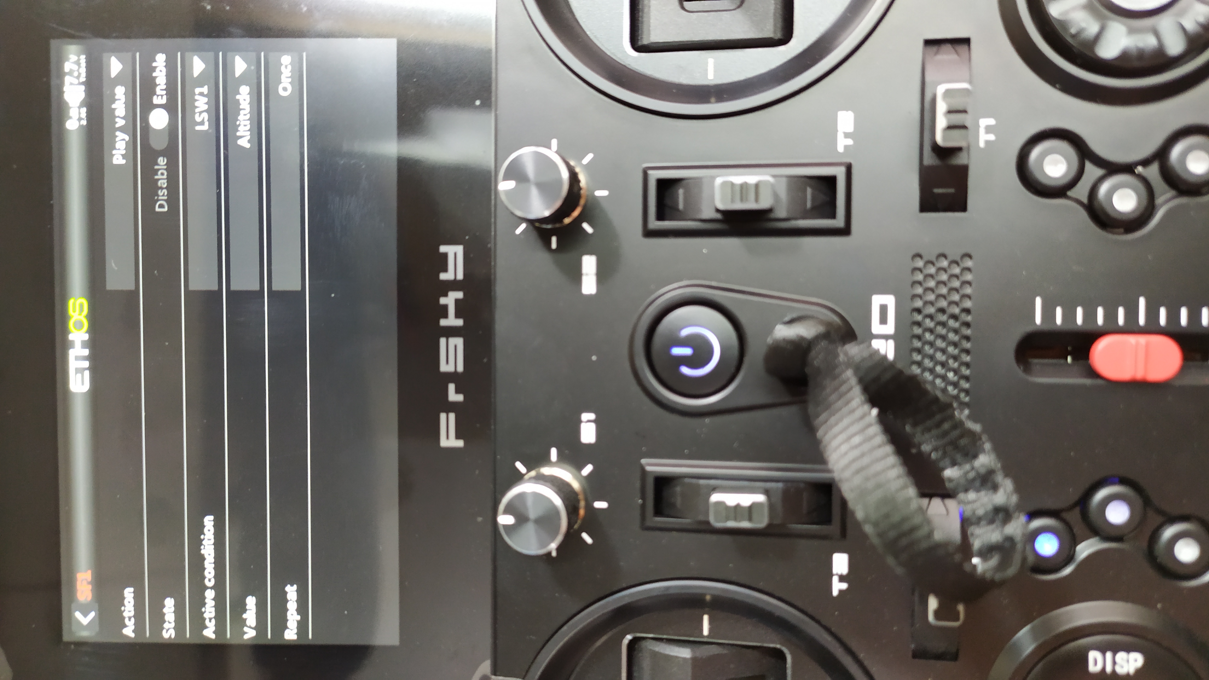

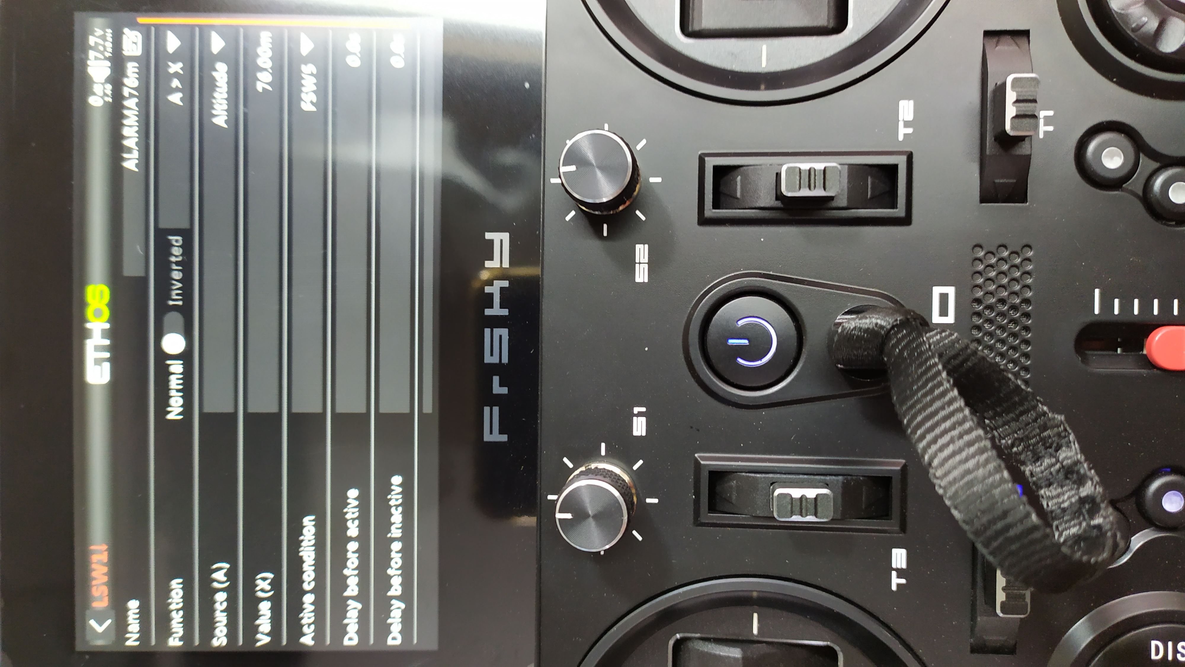

Buenas! Soy nuevo en este foro. Hace poco he recibido una x-20 y estoy pillándole el rollo a la programación. Yo vengo de una Futaba 12FG con un módulo xjt externo. La programación de esta radio es totalmente diferente a lo que yo conocía. Imagino que para los que vienen de opentx les será más fácil.
Yo tengo un lío con los interruptores lógicos y crear una alarma de altura. Veo cuando entro en los censores que el censor de altura indica la altura a la que está el receptor en el momento de encender la radio , pero no se como a esa altura sumarle los 120m de altura máxima y después activar la alarma de voz.
Si alguien sabe de algún tutorial o me da algunas indicaciones se lo agradezco.

Lamentablemente no tengo ningún variómetro para probar, no obstante hace poco le programé una Qx7 a un compañero del club y creo recordar que cuando se conectaba el receptor el variómetro se ponía a "0", si es así, para programar la emisora para que avise al sobrepasar una determinada altura, se podría hacer así:
1. Crear interruptor lógico del tipo A>x, como fuente para A escoges la altura en la categoría Telemetría, como valor para x pones la altura a partir de la cuál quieres que avise y lo configuras como activo siempre.
2. Crear una función especial, cuya acción sea reproducir un sonido o vibrar, poner el estado en ON y como condición el interruptor lógico que acabas de crear.
Después ya es cuestión de ir variando la intensidad y la duración de la vibración para dejarlo a tu gusto.
Espero haberlo explicado bien.

Dudo mucho que sea la altura real sobre el nivel del mar. El sensor del altímetro es simplemente un sensor de presión absoluta, para conocer la relativa a nivel de mar y por tanto la altitud real debería saber la elevación del campo y hacer la transformación.
En cualquier caso, sea la lectura que sea la del sensor (seguramente esa presión absoluta), suma los 120 metros y la alarma funcionará igual.

Eureka!!!
He conseguido la alarma de altura a 76m!!!
Era un problema de configuración pero ya está solucionado.
