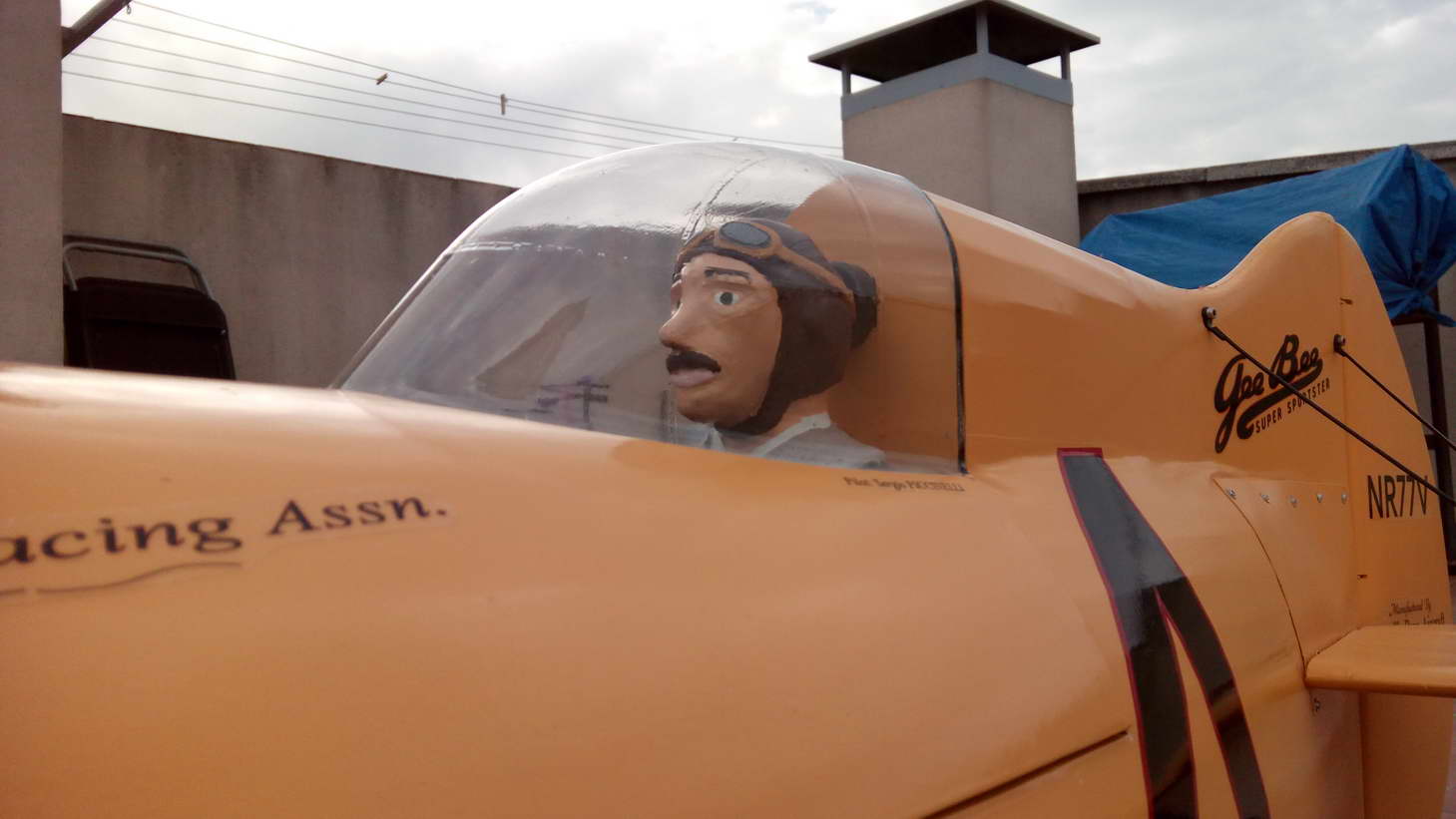

:wink:

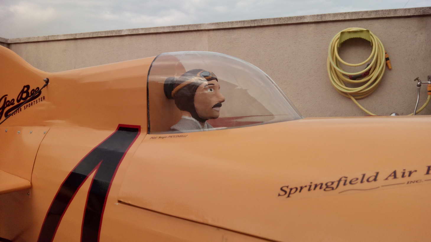

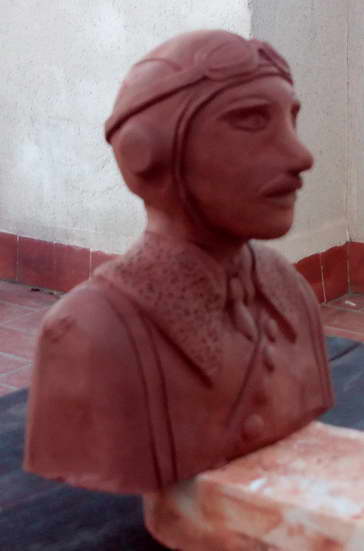

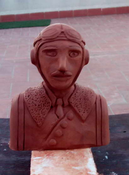

Al modelo le faltaba quien lo pilotara, y como ninguno se aterevía, terminé haciendo uno.
Como siempre, en mi línea, hice un busto de un piloto en arcilla (jamas hice nada parecido... :| ), el cual tiene un aire a un alien francés más que a un piloto de los años dorados de la aeronáutica.
La idea era hacer un personaje de los años ´30 a ´40....y esto es lo que me salió...

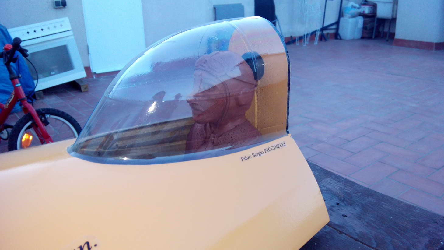

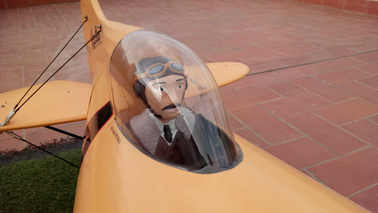

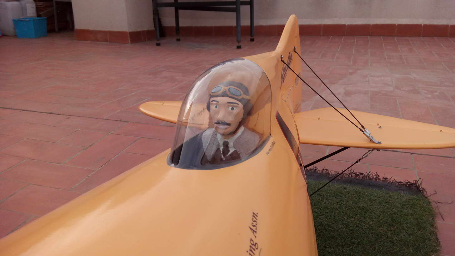

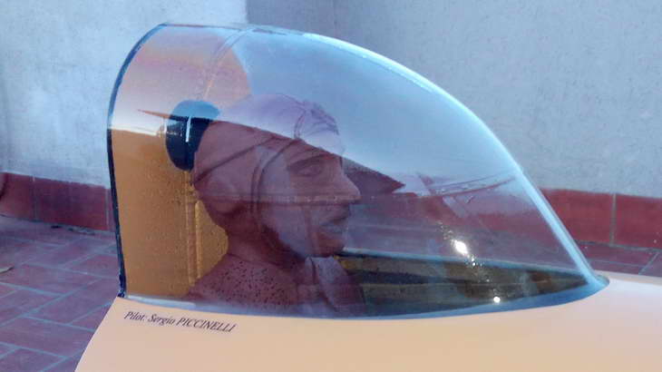

#1314106

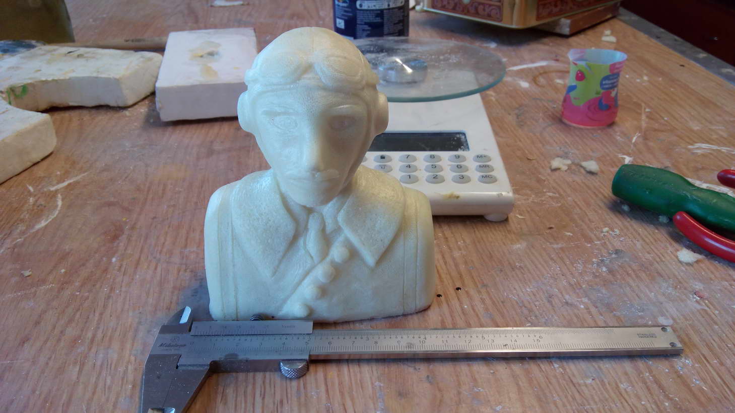

El método para hacer el piloto es el que ha explicado Miguel CL en su post;
1- tener el piloto hecho (en mi caso el de arcilla)
2- hacer un molde de silicona
3- hacer un contramolde, en dos partes, para meter el molde de silicona dentro
4- verter poliuretano bicomponente en el molde

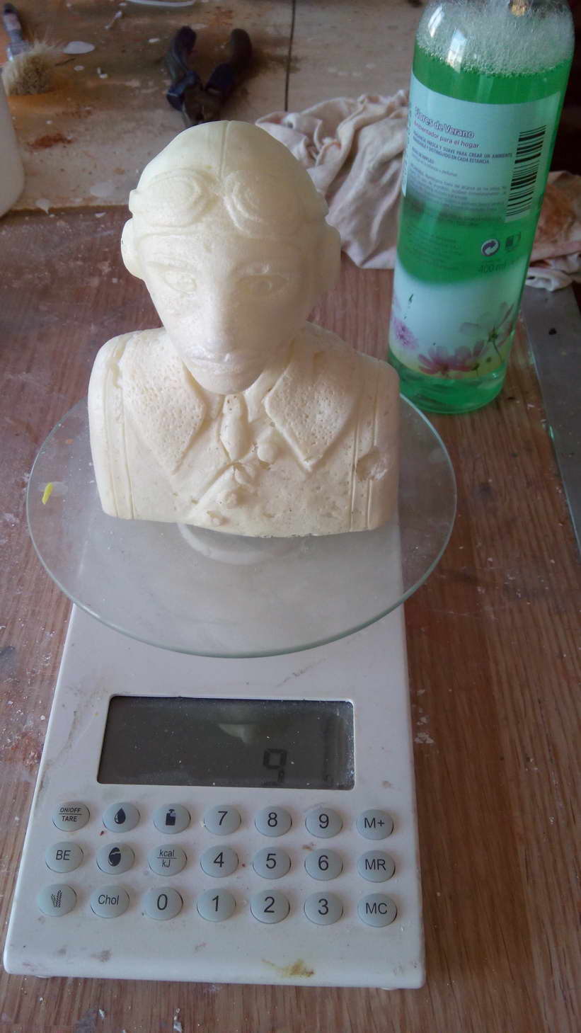

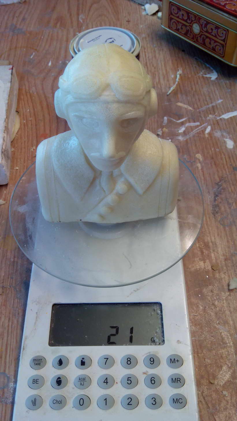

En un principio use el poliuretano en aerosol, solió el piloto relativamente bien, pero no termina de cubrir toda la superficie del molde y aparecen burbujas.
Hecho con poliuretano en aerosol
Hecho con poliuretano bicomponente Form It 3

#1314349
Qué feo es el pobrecillo!!! Es un autoretrato? :lol: :lol: :lol:
Tiene cara de "piloto de GeeBEE" jejejej
Muy chulo
