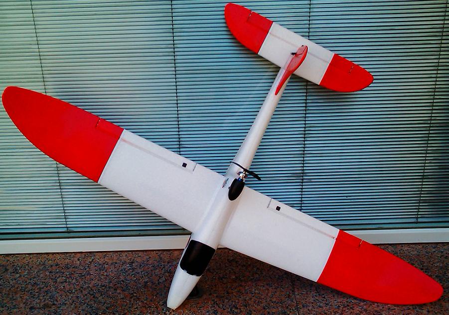

buenas e querido crear este tema no solo para mi si no para todo aquel que se inicie en el aeromodelismo solo con un simulador que lo veo un poco extraño jejjeje y el pajarraco hawk sky
que me llega hoy mismoo .
primero quiero agradecer de que si no fuera por estos foros no tendria ni idea de esto ni de donde me e metido ,llevo ya unas horas de simulador y ahora el problema que no se donde voi a ir a volar el pajaro soi de barcelona y vivo al lado de la montaña supongo que no abra mas remedio que ir alli y buscar unos prados que ya conozco supongo que alli ira bien es todo hierrva y es una zona abierta lo malo que ai algunos arboles jejjeje,
tengo una duda sobre el simulador cuando esta el avion lejos no distingo casi la forma del avion para maniobrarlo , esto pasa en la realidad ?con el hawk sky ??
bueno propongo que los que pasais por aqui vayais dejando consejos para el que se inicia solo jejej,
tambien podeis dejar consejos de como montar el hawk sky me viene completo pero ai que montarlo y estas cosas me ponen de los nervios montarlas espero aver cuando me llegue y lo vea todo bien aver que pasa un saludo a todos y gracias por los consejos
a volaaaar ¡¡¡¡

muchas gracias la verdad que estoi teniendo mas problemas de lo que pensaba para montarlo sera que soi un pocotorpe y las istrucciones en ingles no me entero mucho pero esto va cojiendo forma llevo tres horas dandole vueltas al avion e montado la cola y e pegado el contrapeso de la punta que venia despegado y ara estoi anclando los cables de los servvos buuf me quedan horas jajja otra cosa que e visto son los cables del motor que sobra mucho uy entraria todo a presion muy justo si alguien puede ayudarme un saludo y gracias
#1003239
a la pagina dl foro sirve pero a medias por que esplica como prepararlo pa volarlo desde la cam, el problema que nunca e montado maquetas ni estas cosas y no tengo mucha mano para tocar estas cosas tan pequeñas soi muy torpe gracias un saludo

muchas gracias llevo desde las tres de la tarde y estoi extresadisimo montandolo me faltan herramientas voia ir a una interkits que tengo cerca a por ellas y mas pega , lo veo bastante complicado la verdad sea dicha , lo tengo casi todo montado pero me falta apretar tuercas y tornillos y comprovar los tres cables del motor que esten bien conectados el avion venia con la electronica semi montada todos los cables y servos los colores de los cables del motor con los del avion tengo muchas dudas de como van conectados
#1003411
bueno despues de un largo dia el hawk esta montado los servos supuesta mente regulados funciona todo el motor tambien me falta poner unos velcros en las alas y cabimna pintar unas referencias en naranja jejej que ya lo tengo la cinta americana y poner pegaen las puntitasde los tornillos y creo que lo unico que me quedara es buscar un sitio para probarlo jeje aora lo podria montar en un rato en vez de 4 horas jajjaja un saludo a todos y gracias por colaborar ya ire contando como van mis primeros vuelos

estaba ispeccionando el avion y al montar las alas les e colocado unos velcros de esos de plastico duro que encajan y quedan muy fuertes casi no puedo ni desmontar las alas jejeje me e fijado que no estaban las alas alineadas con la cola y el timon de cola lo tengo como un poco desviado hacia un lado como se puede rectificar eso ??? con un poco de calor se puede poner recto ??? como se hace para mirar el centro de gravedad ? muchas gracias a todos nuevamente por colaborar un saludo y no se si podre probarlo esta tarde no esta a punto aun para volar jejej
#1003481
Si solo esta un poco torcido, no hay problema, déjalo. Si es mucho, deberías enderezarlo con calor o despegar y volver a pegar el timón de la cola. El centro de gravedad esta a unos 6 cms desde el borde de ataque. Pon los dedos uno a cada banda del ala junto al fuselaje a estos 6 cm y nivela el avión. Ponle peso en el morro hasta que se ponga horizontal. Usa plomitos de pesca o similares pegados con velcro al interior del morro. Te has leido las instrucciones del Hawk Sky? Está todo ahí..

primer problema el timon dedireccion de la cola cuendo conecto el mando y la bateria me queda como muy tensado yqueda hacia un ladoel timon ayer le saque el tornillodel brazo de servo para ponerlo en medio el timon y detensar un poco el cable cambiandode posicion el anclage del brazo servo pero nada va fatal es mas cuando lo uso que esta aun lado se mueve la cola bastante no se si puede estar mal pegada o que pondre unas fotos aver como lo veis gracias
#1003501
Asegúrate de que el conector del timón está conectado es su sitio en el receptor (Rudder). Si lo tienes en Gear y está activado se te va todo a una banda. Comprueba que cada color de los cables estén en su sitio al conectar al receptor. También mira los trimados del mando (neutrales al ponerlo en marcha) y si hay que invertir algún canal.
#1003502
ok are todas las comprovaciones queme as dicho lo que veo que algirar el timon hacia el otro lado de donde viene el cable es como si fuera muy forzado y el cable se fuerza como si no le dejara el mismo timon girar , otra cosa los cables vienen instalado ya de fabrica es muy dificil que vengan mal no ??
#1003521
Desenganchalo de los dos extremos y mira si el alambre se mueve bien dentro de la funda o tubo, que no esté forzado. Es posible que esté doblado por algún golpe en un punto del tubo y se atasque. Si es así, lo sacas, lo enderezas todo y le echas algo de 3 en 1 para que vaya fino. Lo vuelves a instalar todo y lo pruebas.
#1003525
e imtentado todo lo que dan mis conocimientos y veo que los timones de la cola no quedan bien un quedan como si estubieran accionados uno para arriba y el otro hacia un lado eso cuando enchufo el avion i luego el mando por que si lo hago al reves nova , antes los dejo alineados y el servo en la posicion del medio los de las alas van de puta madre que lastima ya no se que hacer me queda lo del ruder pero esque no tengo ni p idea leere los manuales de la emisora aver
