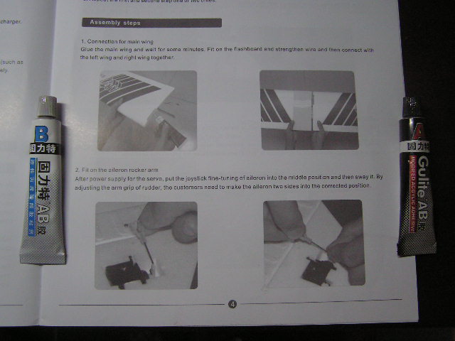

Hola Rafa,
Puedes hacer fotos del manual de montaje?
Tambien es importante que nos hagas fotos del pegamento y de la varilla de metal, aunque pienso que por el modelo de avión, la inclinación es hacia arriba.
Animo y saludos,

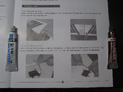

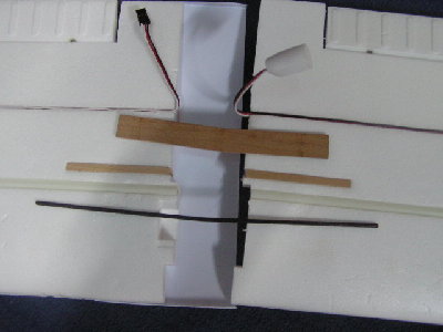

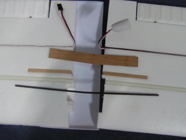

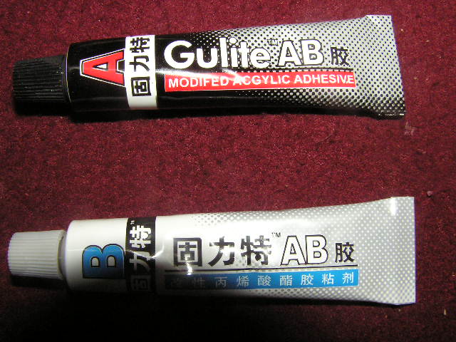

hola ablerthamon . aqui te dejo la foto y si la varilla de metal si es para arriva tambien hay una maderita que va enchufada y el pegamento son dos y la otra foto donde se conecta los servos del aleron ensima la polaridad que ya escuche que si se conecta al reves se quema o algo asiy la otra foto es sobre cargar la bateria , pero bueno bamos por parte jiji
muy agradecido como siempre por sus ayudas

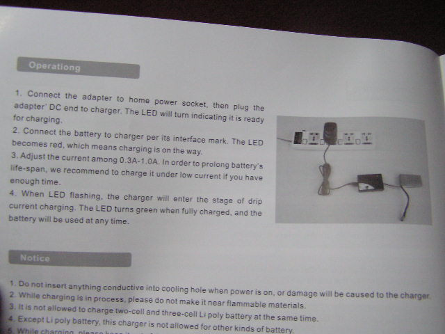

Hola Rafa, no estoy seguro que te pueda ayudar bien porque tampoco estan definidas tus preguntas. lo intentaré;
-varilla. Me lo imagimé porque cuando ves el avion, se aprecia como las alas tienen esa inclinacion hacia arriba.
-madera. Eso si que no tengo ni idea de donde va. no lo dicen en el manual??
-pegamento. Pues tampoco pones nada del manual, pero debe de ser pegamento epoxi. No tengo claro si hay que mezclarlo antes de aplicar, o si simplemente hay que aplicar un poco de cada uno y dejarlos actuar.
-servos. No te preocupes, si los conectas al reves, funcionaran al reves. nada mas.
-Bateria. Es sencillo. so te aconsejo cargas a 0,3A y solo si es necesario a 1A.

Bueno, Bueno: Parece que es epoxi no más.
Tanto la maderita (que ira previamente encolada con epoxi o cola blanca o lo que te indique el manual)va en el alojamiento de madera que se ve en la foto,como la varilla (que irá en esa especie de "funda" que se ve en la foto) son refuerzos del ala y deverán ir con la puntas hacia arriva .(ese angulo se llama Diedro) Es como una " V" pero mas abierta. Los servos lo mas importante es que los coloques todos iguales: O sea, vas a poner todos los cables blancos hacia arriba o hacia abajo, e igual el de la bateria. Como dice Albertamón o irán a reves o lo mas probable es que no funcionen, pero se soluciona cambiando "todos" de posición. Prueba con uno primero.
AMPLIAREMOS..

claro que me ayudan, bueno lo de la varilla de metal afectivamente es para el diedro y la maderita tambien como refuerzo hasta ai perfecto , entendible solo ese pegamento lo que no se si van juntas mescladas o como , y en el manual la foto muestra otro tipo de pegamento y en la foto del kit estos
(a y b) lo desmas perfectamente entendido

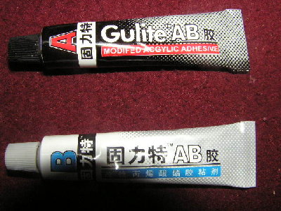

Si , lo habia observado en la foto que el cemento era diferente. Te aseguro qu eso es Epoxi. Haz algo: Tomas un poco (muy poco eh?)de cada uno (partes iguales) los mezclas bien mezclados ,lo dejas en el mismo sitio que lo haz mezclado esperas, aprovecha para controlar el tiempo de curado.
Ten en cuenta dos cosas:
1- Calcular la cantidad necesaria para lo que necesitaras (alas entre si, refuerzos), y el tiempo que demandarás en aplicarlo .
2- La resina Epoxi (poxipol), a mayor cantidad, cura mas rápido. O sea que a la prueba que hagas restale un poco de tiempo.

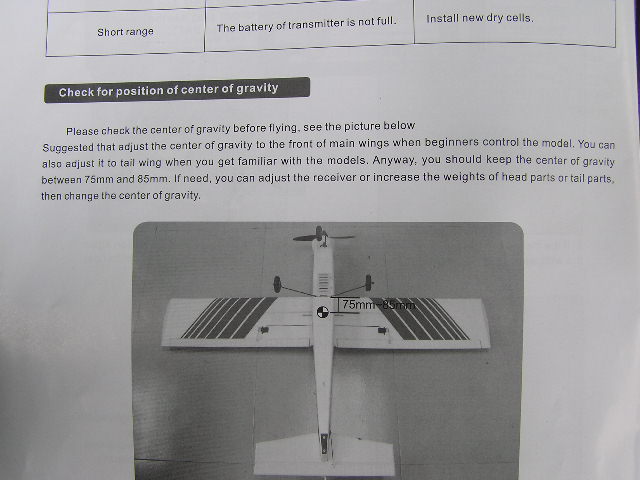

#884644
Aca escaneé el manual de mi Jupiter y saqué esto:
C y C deben ser iguales.
Aparte de esto mirar que el avión "en orden de vuelo" (Listo pa´volá) esté centrado.Para eso, busca en el manual donde diga CG o un circulo como el que está en el centro del fuselaje de la figura 1.
Lee la primera parte del siguiente enlace que lo explica mejor que yo :oops: :oops: :oops:
http://libelula2.hrglobalideas.com/?p=643
Esto es para centrar el grupo de cola.
#884735
El aeromodelo para que vuele correctamente debe estar perfectamente centrado, para ello se lo debe sostener con los dedos índices por debajo del ala cerca de los bordes marginales a un tercio del borde de ataque.-
Si el aeromodelo esta picado (con la punta hacia el suelo) se le debe sacar peso de la punta, por el contrario si el aeromodelo esta cabreado (con la punta hacia arriba) se le agregara peso (podemos usar una planchita de plomo a la que le iremos cortando pedazos hasta que quede a la medida justa) . Cuando el modelo este centrado deberá quedar con la punta ligeramente apuntando al suelo. -
(esto encontre en la web sera que es asi que tengo que hacer)
Por Gustavo Carreño
#884820
Si señor. Siempre que quede apenas inclinado hacia abajo...."Dije Apenas" eh?? Toma como guia la marca que se vé en la foto de tu modelo y como te dije antes, cuando el avión esté LPV (listo pá Volar), incluidas las baterias.
Siempre con el tanque de combustible vacio jejjejejeje :mrgreen: :mrgreen: :mrgreen:

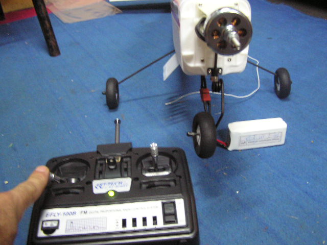

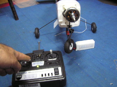

#885042

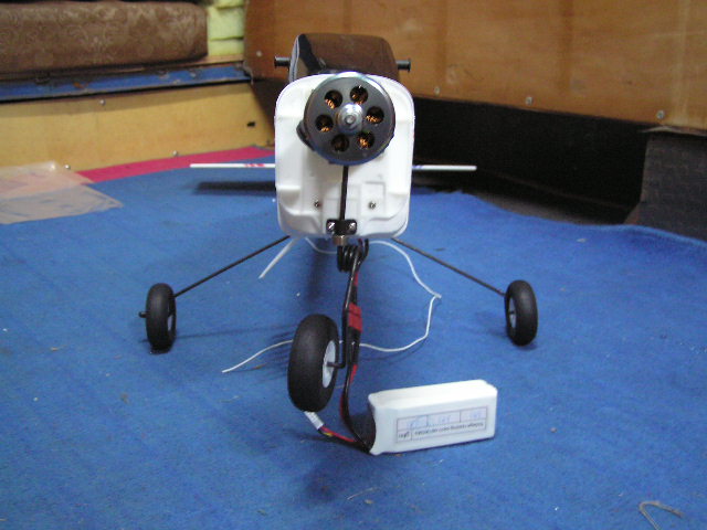

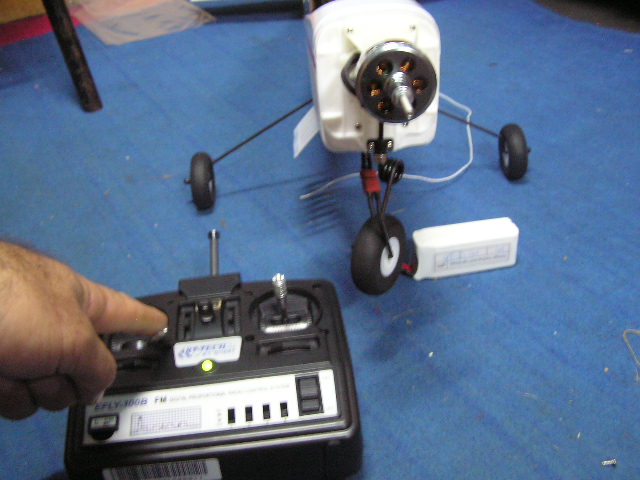

hola amigos espero que allan pasado un lindo fin de semana ,
bueno , hay dos cosas que veo que no estan bien ,
1 que los alerones trabajan al reves, si le doy a la derecha el aleron derecho baja y el isquierdo sube,
le cambie de pisicion los cables y da la misma cosa
2 tren delantero esta muy a la derecha lo trimo al maximo pero no queda bien derechito
a la tarde de mi hora voy a ver si logro volarlo si todo anda bien
saludos y gracias otra vez

#885078

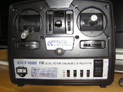

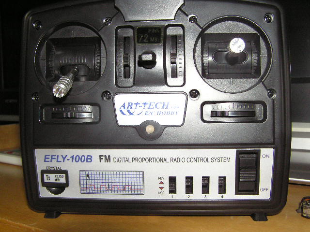

Hola rafa, Con los alerones puedes hacer dos cosas:
Pon una foto de la emisora a ver si tiene inversor , si no cambia de lugar los cables de los servos 1 y 6.
Lo de la rueda delantera, mira si hay una forma de corregirlo "mecanicamente". por que trimando, cambiaras la posicion del timon y te dará problemas en vuelo.
#885081
si tiene el problema es que ya me acostumbre con es comfiguracion
yo cuando muevo palanca derecha a la derecha el avion del simulador ladea a la derecha eso es en el simulador osea en el minitor
y lo de la rueda delantera voy a fijarme yo calcule que si lo trimo al maximo voy a tener problema

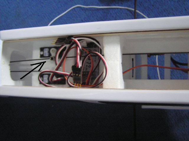

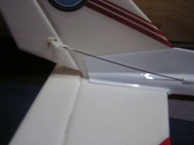

#885213
hola gustavo , lo de la rueda parece ser que tiene como esos seguros que tienen las bicicleta para atajar el cabo del freno , con una tuerquecita para poder ajustar , sera que es ai
otra forma que veo pero no seria lo lojico es torcer un poco la varilla de la rueda
y lo de los alerones, si le doy con con la palanca a la derecha el avion se inclina hacia donde :?: mirandolo de atras

#885328
NOOOO, no dobles la varilla.
-Primero enciendes la emisora, luego conectas la bateria al avion, dejas los mandos en su posicion de reposo y sin ningún "TRIM" de ajuste fino.(vamos en el centro)
-Luego miras el servo que controla la rueda y el timon de cola(que es el mismo, claro.) sueltas el brazo de plastico del servo y lo vuelves a colocar teniendo claro que el brazo debe de quedar a 90º con respecto al chasis del servo.(practicamente como se ve en la foto pero con el maximo ajuste posible)
-Por ultimo, sueltas el tornillo del prisionero que sujeta la varilla que va a la rueda y al timon de cola(la tuerca que tu has dicho). Entonces lo unico que tienes que hacer es mover la barilla (sin que el brazo del servo se desplace) dejando la rueda centrada y tambien el timon de cola. Luego aprietas de nuevo.
Respecto a los alerones, ponte detras de la cola y haz lo siguiente:
-mueves el stick derecho a la derecha: el aleron derecho sube y el izquierdo baja.
-mueves el stick derecho a la izquierda: el aleron derecho baja y el izquierdo sube.
****solo imagina como actuaría el viento sobre las alas cuando el aleron está arriba o abajo. Es facil, si el viento acaricia el ala cuando el aleron está arriba, lo que hace el viento es empujar el ala hacia abajo.
Espero no haberte liado mucho..
