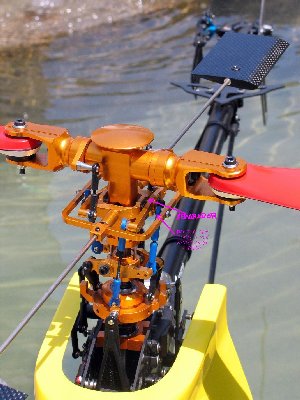

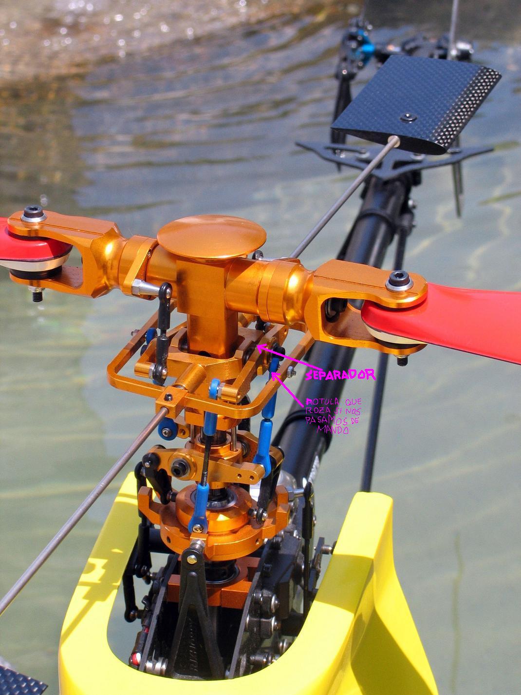

Entre las levas del Seesaw y el mismo lleva unos separadores para que las levas al moverse no rozen con el tornillo de anclaje del seesaw.
Pues le pue unos separadores de 2mm y etonces cuando aplicabas mando llegaba un momento que la rótula del flybar control arm me rozaba con el brazo del seesaw. De esta forma no podía dar más de un 50% de swash plate sin que me rozara.
Le he puesto los separadores de 1mm y hoy he podido dar ya un 70% de swash plate y la diferencia es bastante grande.
Sólo me falta ponerle otros dos separadores al cíclico para ganar algo más de mando, aunque con el que me ha dado hoy ya estoy más que conforme.

No se exactamente donde has puesto un separador, podrias explicarlo mejor??

El separador lo lleba el heli de serie, no se de cuantos mm de grosor lo tendrá en el AS, miralo.
El separador va entre el Seesaw y el brazo del seesaw, donde señalo en la foto. Sirve para que no roce el brazo del seesaw con el mismo al moverse, ya que el tornillo del seesaw sobresale un poco.
El caso es poner este separador lo más estrecho posible, para que el brazo del seesaw quede lo más proximo a este, sin rozar claro.
De esta forma puedes dar más mando sin que la rotula del flybar control arm roce con el brazo del seesaw.
