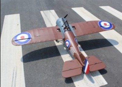

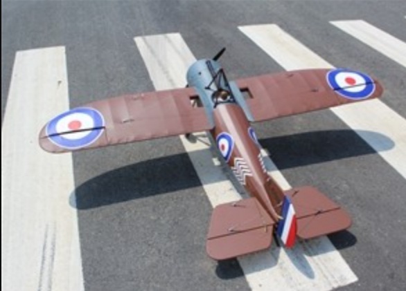

Por cosas así uno se da cuenta de que no sabe de nada o casi nada. Como he comentado más arriba abrí este hilo por esa duda que nos surgió, pero leyendo vuestros comentarios voy a poneros otro ejemplo que el avión lo he visto volar y lleva un cono todo lo que es el morro o carenado y el modelo es bristol m1c, en este caso también hay que mirar si influye el cono en el rendimiento se tendría que meter una hélice mayor que la que recomienda el fabricante. Ejemplo si a ese avión se le pone un 120 da igual el fabricante pero en glow una pala 15x8 se debería poner más grande.
Si lo que estoy diciendo es una tontería pues lo rectifico.
