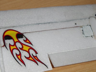

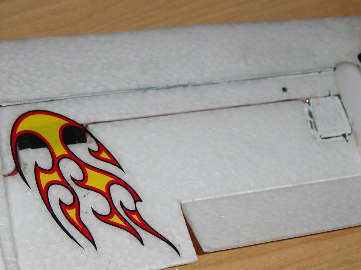

bueno a ver revisando encuentro que la cinta aislante de las alas se despega, esta puesta con la función de sujetar el cableado, que aconsejáis para que pegue bien al foam.

Si la cinta se despega muy fácilmente pegaría los cables al ala con un poco de silicona (a muy baja temperatura,ojo con esto que si no se come el corcho) y volver a cubrir, si no te quieres arriesgar con la silicona igual también funciona ponerle cinta de doble cara. Y si quieres volver a cubrir eso puedes tirar de cinta de embalar de color blanco (que a mi en tiendas físicas por lo menos me esta costando encontrar).

Querras decir cola caliente... la silicona se aplica en frio.
Yo pongo celo adhesivo transparente q pega bien y tendras q limpiar primero con alcohol. Esas manchas son porq los untan con vaselina para q entren mejor

En mi caso esto de llevar los cables a otro punto me gusta mas haciéndole un cortecito con el cutter y empotrar los cables, estos quedan encajados a presión y a ran del ala, en esta incluso le hice un encaste para poder meterle un empalme de conector ya que el cable que trae el servo es corto. Es otra manera de hacerlo, supongo que esto es cuestión de gustos pero a mi me gusta mas asi.
Si la ranura o corte para pasar los cables ya esta hecha puedes poner en la ranura un poco de pegamento antes de poner el cable y este ya no se moverá quedando bien sujeto, si ahun no te fias también le puedes poner por encima una tira de celo.
Lo que mejor me pilla a mi en este material es el celo o la cinta de embalar que viene a ser lo mismo.

OK Gracias compañeros, probaré con un poco de pegamento;)
