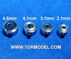

Hola vicpilot
De momento si vas a volarla te podrias apañar con una regleta eléctrica, de esas para empalmar cables quitándole el plástico e incluso cortándola por la mitad porque con un tornillo te bastara, ponle una arandela por eso.
Y lo suyo pienso que seria ponerle un collarin de la medida del eje, si no sabes lo que es un collarin pues para que te hagas a la idea viene a ser una arandela pero muy ancha con un tornillo o prisionero roscado que al apretarlo la fija al eje impidiendo que se mueva.
EDITO: Mira te lo e buscado, aquí le llaman "prisionero rueda" y los hay de varias medidas, solo tendras que medir el eje de la rueda para saber cual necesitas
http://www.tormodel.com/catalog/index.p ... =3a&page=3
Saludos y Buenos Vuelos

:D Perfecto gracias Javigatobcn
