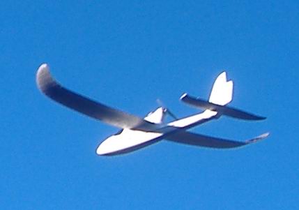

Hola de nuevo a todos. A ver si el tema vuelve a animarse que está un poco paradillo... Bueno he estado un par de días en el pueblo y he disfrutado los dos días al completo de mi easy (volar y cargar, así unas 4 o 5 veces y las baterías me duraban media hora aproximadamente). El único pero es que el último día, medio de noche, lo lancé por última vez y en un error grave se estrelló contra la ladera bastante rápido y se partió por la cola (ya está pegado). Bueno aquí os dejo un vídeo no hago nada del otro mundo solo volar y pasarlo cerquilla un par de veces. Espero que os guste saludos!
http://es.youtube.com/watch?v=CA9xOeL6mkU

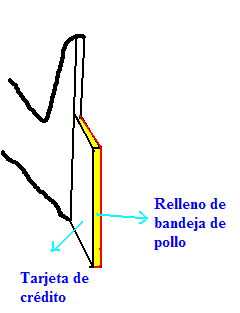

una cosa gente como se agranda el timón alguien me explica por favor :?:
Por Galern
#767761
YLENIA escribió:bonito vídeo jeje y pedazo ladera :P telo abras pasado bomba.
yo como lo hice fue comprando un trozo de depron (en su defecto una bandeja de las de pollo, que son de depron), y haces la superficie de dirección nueva (desde la bisagra).
Al hacerla nueva la haces más alta (tienes que cortar un trozo de la cola para que llegue hasta arriba) y un poco más larga. Para hacer la bisagra o usas celo ancho bueno, o cinta de fibra y aguanta de sobra
En su defecto gente lo que hizo fue pegar una tarjeta de crédito en la cola actual y así la agrandas.
Pondría una foto de mi dirección, pero tengo el avión en el maletero :s
Por YLENIA
#767772
juas yo no soi manitas como para aser eso ,como no me pongan fotografias del paso a paso la llebo clara :cry:

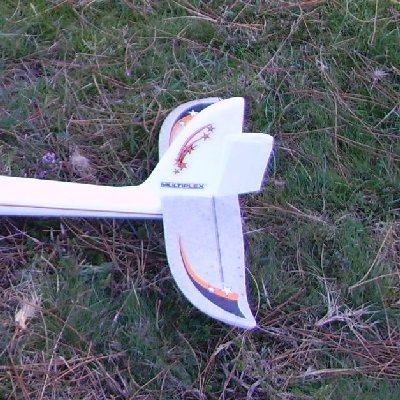

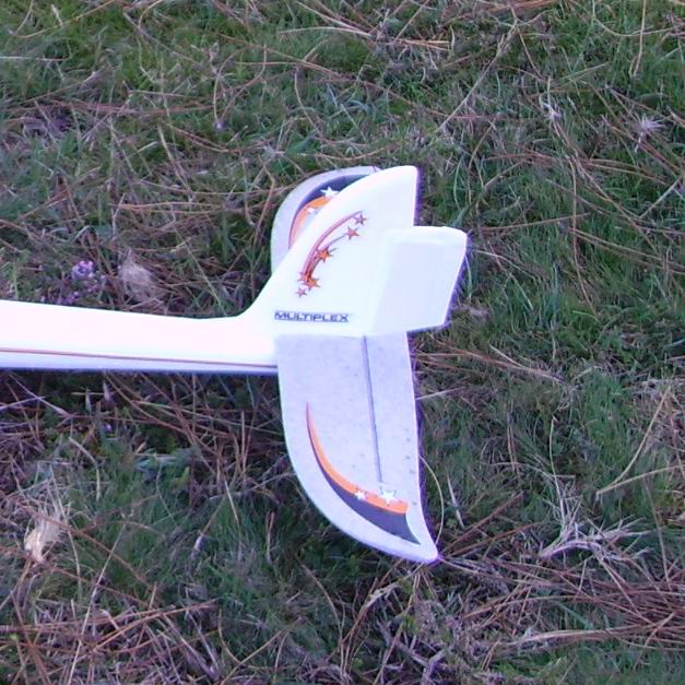

Por celentereo
#767922
Hola!
Yo lo que hice fue coger una tarjeta de crédito, rayarle la banda magnética, y pegársela al timón de dirección. Quedó muy ampliado, y funciona bien. Te pongo fotos, no se ven muy bien, pero espero que te sirva. Está pegado con cinta blanca, así que no ves la tarjeta de crédito. Ah, tb lo que hicimos es rellenar el hueco que deja con bandeja de pollo, me explico: si pegas la tarjeta directamente, al ser más estrecha que el timón, quedará un hueco. Nosotros le pusimos bandeja de pollo cortada para que quede del mismo ancho que el timón de dirección. Te pongo unos dibujitos y fotos, a ver si te ayudan.
Saludos!
Por YLENIA
#767983
Gacias si ayuda si :wink:
