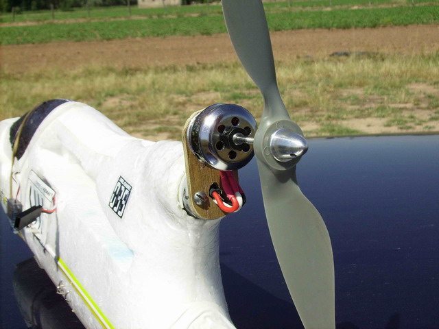

Cada motor tiene una helice con la que la eficiencia es maxima, y en el caso del 2408, ésta es la 8x4. La helice de 5x5 es para montarla en motores con mas revoluciones (kv) que permiten girar a mas vueltas helices mas pequeñas. Si a un motor le pones una helice mas pequeña de la debida, perdera eficacia aunque disminuya el consumo, si la pones demasiado grande, aunque tengas mas empuje el consumo se dispara, pudiendo llegar a calentar motor, variador o incluso que éste te corte la corriente porque necesite un potencia que no te ofrezca la lipo. En una helice, a mayor diametro mas tracción, a mayor paso mas velocidad, de modo que se trata de encontrar la combinación que nos de la mejor relacion empuje-consumo.
bacardis escribió:Hola, llevo una 8x4 y noto como si le faltara genio, si le monto la original que pasaria menos potencia, menos consumo lo contrario:?:
hay alguna otra helice recomendable
bacardis, con el 2408-21 y una helice de 8x4, te hablo de una APC de las grises, te deberia casi sacar el avion de la mano. Con esa configuracion el avion sube en 45º y en 10 segundos lo tienes arriba del todo. Mira a ver si tienes la helice al reves, con lo que pierde efectividad. Debe de ir con las letras mirando hacia el morro. Si le pones una helice mas pequeña, va a rendir menos. Comprueba tambien con un voltimetro, que los elementos de la lipo estan bien, vaya a ser que tengas alguno defectuoso y no te este ofreciendo la bateria la potencia suficiente.
