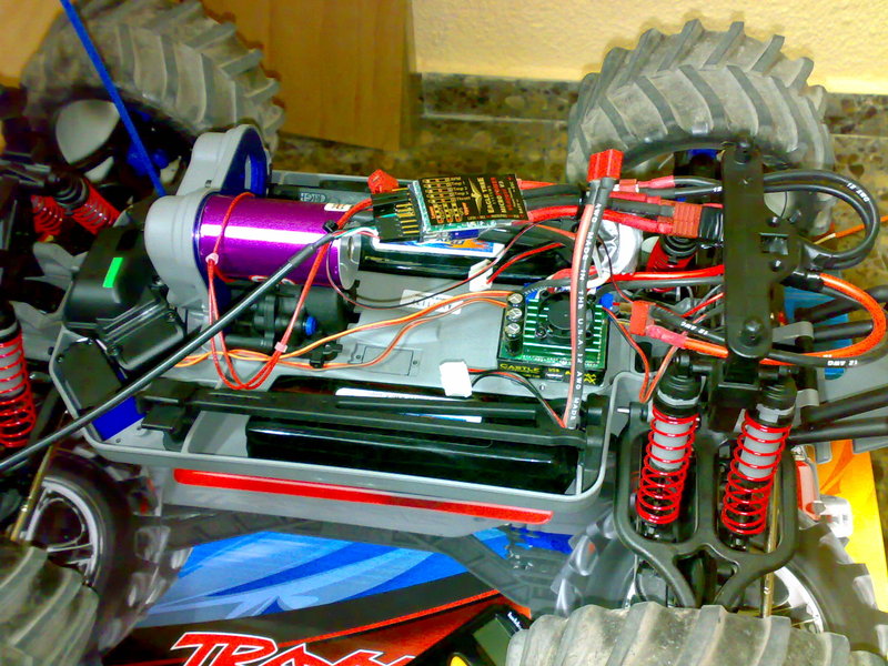

¿Con que hicistes las mediciones? Yo para medir las cosas uso el Eagle Tree, en el Easy aun no lo he montado pero si que lo he usado en mi coche, un e-maxx.
E-maxx con el medidor Eagle Tree.

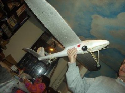

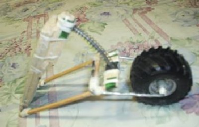

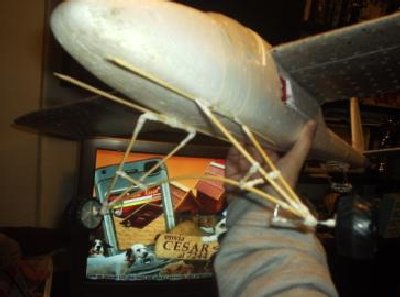

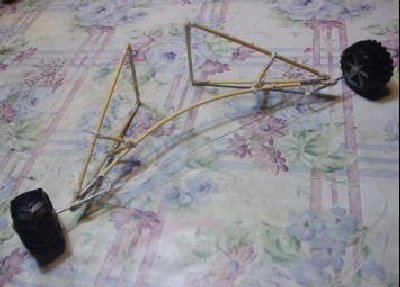

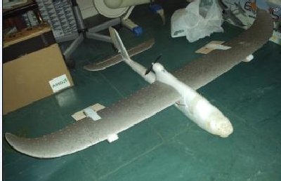

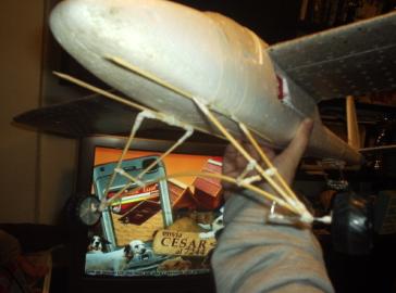

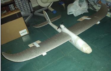

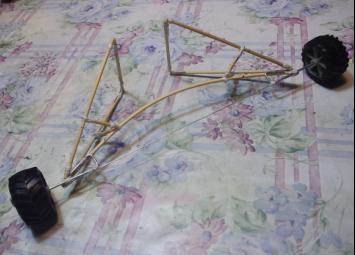

La verdad es que me considero un novato en esto del easy, pero me anime a hacerle algunos cambios y aqui os pongo las fotos.
EL tren de aterrizaje fue realmente mal, cuando levantaba unos copos centimetros se desequilibraba y no habia forma de ponerlo recto hasta que tocaba el suelo con un ala y daba vueltas como una peonza en el suelo.
Los alerones sin cortar el ala son un exito. Vuela bastante mejor y mantiene todo su empuje de sustentación.

tren delantero
Por sirkosky
#787747
tren delantero
Por sirkosky
#787748
tren delantero
Por sirkosky
#787752

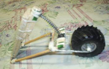

tren delantero

rueda trasera

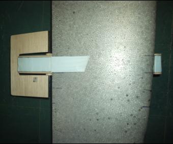

ampliacion de cola

Jolin que currada de tren con los palitos :shock: :shock:
