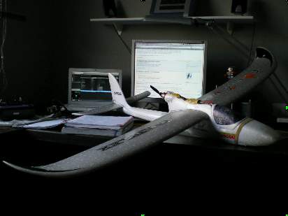

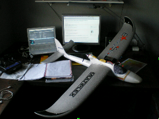

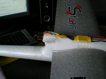

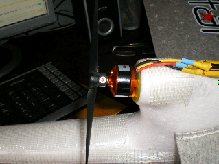

Ayer porfin hice volar mi easy star, fue de lujo todo perfecto. Disfruté casi una hora de vuelo y la bateria ahún daba más de si... Le metí una 3 s 2500 25C que ,me costó una pasta, pero por lo que veo valió la pena. El motor un brushless 2600 kv iba sobradísimo, solo iba al mínimo, y subia tranquilamente, le daba a fondo y creo que podría subier en vertical la verdad, no lo prové,pero vamos, una salvajada :mrgreen: . La verdad es que va requetebien el easy, yo soy novato y por fin siento lo que es volar un avión con seguridad, aterrrizarlo, y lo que es más importante, regresar a casa intacto.
Unas foticos para que veais como me ha quedado y si hay algo que este mal decidmelo, para mejorarlo.
easy
motor
Imagen 1.png (175.96 KiB) Visto 3927 veces

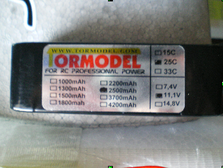

lipo
Imagen 2.png (153.24 KiB) Visto 3927 veces
Detalle motor
Imagen 4.png (141.91 KiB) Visto 3928 veces
easy
Imagen 5.png (125.58 KiB) Visto 3927 veces
#908524
Sólo te falta meterle alerones.
Enhorabuena!
Por BOMBERObcn
