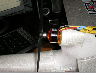

pero atornillo el motor brushless directamente al permax 400? o debo usar el soporte ese gris ke trae el kit brushless. gracias.
por cierto, el eje del motor debe kedar 100% paralelo al fuselaje, o hay que darle algo de inclinacion para que vuele en linea recta??
#922855

ergillo escribió:pero atornillo el motor brushless directamente al permax 400? o debo usar el soporte ese gris ke trae el kit brushless. gracias.
Yo compre una bancad aposta para montar el brushless en el easy, pero es muy facil de hacer tambien, yo la compre porque ya que hacia el pedido aporvechaba.
