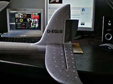

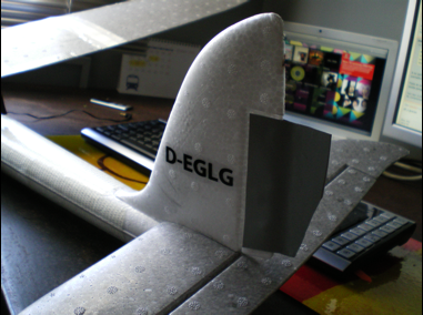

TREXTER escribió:Si, es muuy recomendable si te fijas en mi avatar lo tengo ampliado yo lo amplie poco a poco alfinal lo deje asi como en la
foto es bastante y con el ago toneles pero eso si a vastante altura y cojiendo velocidad.
¿Qué te parece esta ampliación? Tampoco me he pasado mucho, para acostumbrarme.
Ampliacón timón
Imagen 3.png (183.34 KiB) Visto 3560 veces
Ampliacón timón
Imagen 4.png (195.04 KiB) Visto 3557 veces

Yo hoy también he volado con viento, y he estrenado la ampliacón del timón, ha ido genial, con mi brushless subia en vertical y contra el viento sin ningún problema y calcula de debía haver, unos 11 o12 nudos,
Tu? que motor utilizas? si es el de serie, seguro que lo quemas, si es un brushless depende del modelo.
Enga, suerte!
