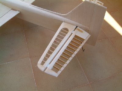

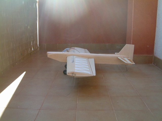

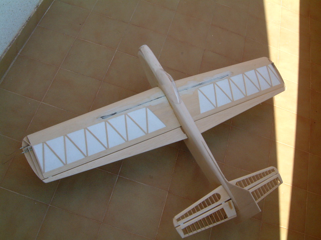

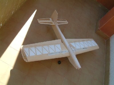

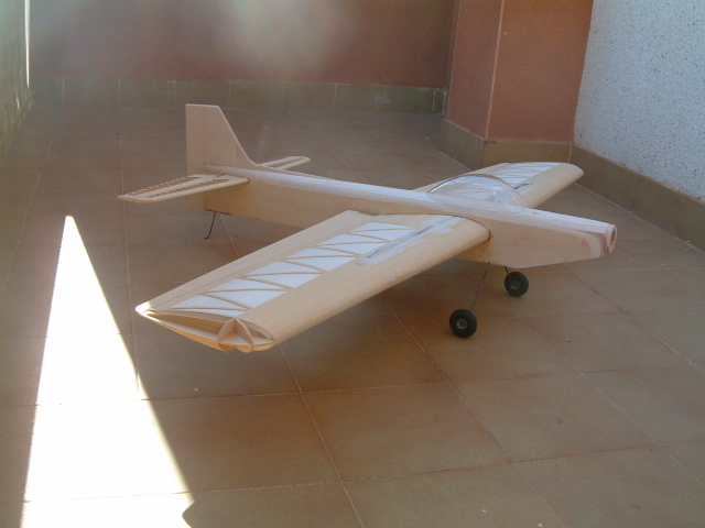

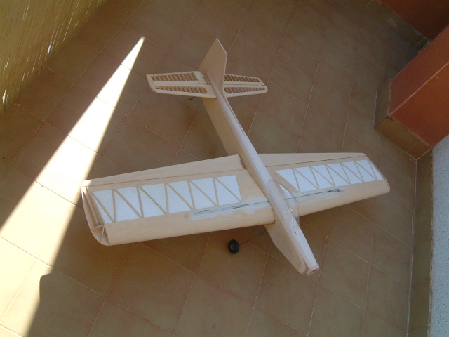

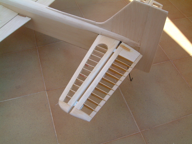

Hola a todos.
Os presento el estado actual de mi KA 10 (dicen que viene de Kolesnikov Akrobat 10 cc) diseño del ruso Anatoli Kolesnikov y con el que fue campeón del mundo en 1986 y de Europa en 1990.
Las alas han sido construidas partiendo de nucleos de foam aligerados (gracias a mi esposa por su inestimable ayuda en el corte de las alas, no solo estas, sino para SV 11, Nobler, etc....).
Como podeis comprobar el las fotos, se encuentran parcialmente enchapadas, de acuerdo a la tendencia creada por el americano Tom Dixon a finales de los 90. La mayoría del peso de un ala de foam enchapada reside en el pegamento, no en la madera (supuestamente bien elegida ésta), de hecho el par de alas, con flaps, mandos y marginales, para este modelo de 148 de envergadura pesa 300 gramos a falta de entelar.
El estabilizador es de palitos y costillas y los elevadores son "alas de combate clásicas a escala" (el que haya construido una warmonger o similar sabrá a que me refiero, una vez empapelados la relación rigidez-peso es impresionante).
En el estado en el que aparece el modelo en las fotos pesa 770 gramos, con el Supertigre 46, silencioso, depósito y acabado, me relamo sólo de pensar en unos 1400 gramos, para un acrobático de su tamaño.
Os seguiré informando.
Manolo.

Este es el primero de una pareja idénticos, el gemelo está casi igual pero "sin comenzar con la lija" y tengo previsto entelar con silkspan, sobre todo por ligereza (11 años haciendo pesas con los 1920 gramos de Excel marcan!)
En el acabado tambien será bastante sencillo, esmalte sintético y a volar.... nunca mejor dicho.
El ala del Exce es la del KA10, por lo que si éste sale con 400-500 gramos menos, puede ser muy apreciable la diferencia.

Por Merco 35
#516597

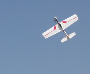

Hola a todos.
Pues ya se decidió, y digo bien porque el que terminó el primero de los KA 10 no fui yo sino Mike, un amigo inglés que pasa gran parte del año en España (menos cuando el sol casca demasiado, que huye a su húmeda y fresquita bretaña).
Lo terminó en monocote (alas) y en fibra de vidrio con epoxi. El peso finall del modelo es de 1550 gramos con ST 46 en la punta (potencia más que suficiente, para el peso final).
El dia del estreno, hace unas tres semanas hacía un calor que te c@gas pero aún así hizo 7 tablas (el nivel es culpa del piloto, el modelo se retuerce en los cuadrados como si le hubiese picado un escorpión en celo, tuve que reducir la distancia entre cables de la manija hasta la mínima expresión y me tocará adelantar un poco el CG. Vuela recto como una tabla.
Es posible que con un poco de ajuste para dejarlo a mi gusto pueda ser un buen parato.....el gemelo me parece que lo terminará también Mike (a ver si por Noviembre ha terminado el kit de Stiletto que le regalé por la faena y se pone con el segundo, esta vez ya tendrá en España su equipo de pintar (compresor, pistola, etc...) y no habrá que usar sprays.
P´alante!!!

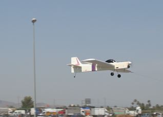

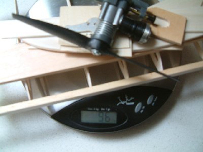

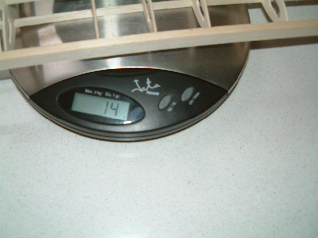

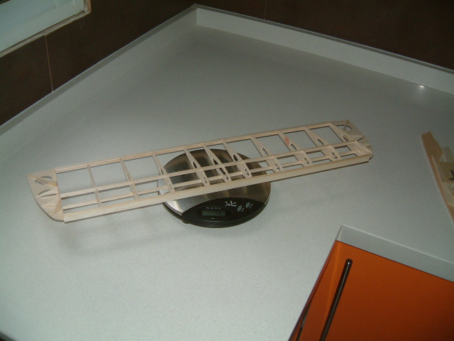

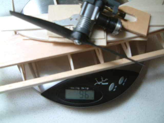

Ahora y a raticos estoy haciendo dos juguetes, que en realidad son el mismo pero a distinta escala.
Dos Flite Streak, uno para Fox 35, y otro chiquitín para Cox 0,8.
Pondré unas fotillos algún dia de estos, para que veais los bichejos.
También ando con el Smoothie ARF de Brodak, a ver si lo hago desmontable, para que pueda ser transportado en una caja.....
Un saludo para todos.
Manolo.
(Continuará)
96 gr - lija + depósito y terminación..... espero menos de 140 gr.
Full size ?¿
Ala en estructura, 14 g.
