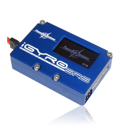

He optado por instalar un giróscopo (PowerBox i-Gyro SRS®) con GPS, para controlar, al menos, los dos ejes más críticos (alabeo y deriva) ante una emergencia motivada por un fallo de motor, y contribuir, de paso, a la estabilidad del modelo a cualquier velocidad; también lo he programado para gestionar la profundidad. Va permanentemente conectado en vuelo y puede controlarse mediante un interruptor desde la emisora.
La ventaja de este dispositivo va más allá de amortiguar los vaivenes de las rachas de viento cuando maniobramos, porque también actúa cuando no tocamos los mandos, haciendo que el modelo siga en la última trayectoria o posición definida en la emisora al soltar las palancas. Los pilotos de jets y acrobacia 3D conocen muy bien esta modalidad de pilotaje. Además, este giróscopo permite una regulación automática de la ganancia dependiendo de la velocidad del modelo, de acuerdo con los datos suministrados por el GPS accesorio, de forma que sigue siendo igualmente eficaz en los aterrizajes.
Os facilito el enlace directo al producto en la página web del fabricante para más señas
https://www.powerbox-systems.com/produk ... rosrs.html

Fernando, al llevar el i-gyro siempre activo no hace un poco raros los giros del avion?
Saludos!
Hola Marco:
Ya me temía que este tema iba a despertar cierta polémica, lo cual es bueno para todos.
Yo no tengo experiencia previa en el uso de este dispositivo porque, hasta ahora, no he sentido ninguna necesidad de instalarlo en mis modelos, pero sí que he leído mucho y me he relacionado con muchos pilotos de jets y aviones de hélice que lo llevan.
El i-Gyro SRS es un giróscopo en el que se pueden programar dos tipos de ganancias, la dedicada a compensar las desviaciones que el viento produce cuando se está aplicando mando en una maniobra (“damping mode”) y la que compensa el cambio de actitud del modelo en una trayectoria si no se está tocando palanca alguna (“heading mode”). Ambos modos de actuación son programables de forma independiente y la ganancia ajustada de 0 a 100, y pueden ser seleccionados desde la emisora mediante un interruptor de hasta tres posiciones. De esta forma, puedes volar con todo apagado (primera posición del interruptor), modo 1 (modo damping activado y heading apagado) y modo 2 (damping y heading activados); por supuesto puedes realizar cualquier combinación posible en cada posición del interruptor y asignarlo a una o a las tres superficies que es capaz de controlar (alerón, deriva y profundidad).
Un i-Gyro bien calibrado es capaz de mantener al modelo perfectamente estable en los giros, evitando así las finas correcciones que todos realizamos en las palancas de la emisora cuando es desviado por una ráfaga de viento o una turbulencia térmica. En mi caso, al menos en teoría, si se produce una parada de motor en una maniobra, cualquier cambio de actitud del modelo provocada por la falta unilateral de tracción, será inmediatamente corregida para seguir en la misma senda de giro. Con el modo “heading” activado en alerones, si esta parada se produce en un momento en el que no estoy aplicando palanca, también.
Es mi única pretensión, ya que se supone que es un avión con buenas cualidades de vuelo que no necesitará “per se” un giróscopo para un vuelo limpio y estable.
Lógicamente, debo llevar esta programación permanentemente activada si quiero disponer de estas cualidades, aunque el modo “heading” sólo estará activado en alerones.
De todas formas, si alguno de vosotros lo está utilizando en sus modelos podría exponer, con la razón que proporciona la experiencia, su opinión al respecto.

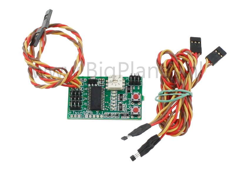

Mi P-38 también va equipado con un dispositivo electrónico de sincronización de ambos motores (TwinSync®).
Este sistema no sólo procura una perfecta sincronía de las rpm a cualquier régimen, lo cual podría suplirse con una buena carburación y perfecta geometría en los mandos del servo de gas, sino que ofrece un plus de seguridad al ralentizar inmediatamente el motor contrario, a una posición programada previamente, cuando detecta la parada de uno de ellos.
Este último aspecto es el más interesante para evitar el dramático aumento de resistencia al avance del ala afectada y su inmediata entrada en pérdida. De esta forma, tan sólo tendremos que centrarnos en picar, para no perder velocidad, y preparar el aterrizaje. Discrecionalmente, puede recuperarse el mando del motor restante llevando la palanca de gas al mínimo y volviendo a acelerar progresivamente para no perder toda la tracción.
Sé que ni el i-Gyro ni el TwinSync garantizan la plena seguridad en vuelo, pero todas las precauciones son pocas cuando se trata de un P-38 de esta envergadura. No obstante, lo deseable es tardar en comprobar la eficacia real de estos dispositivos ante una situación comprometida.

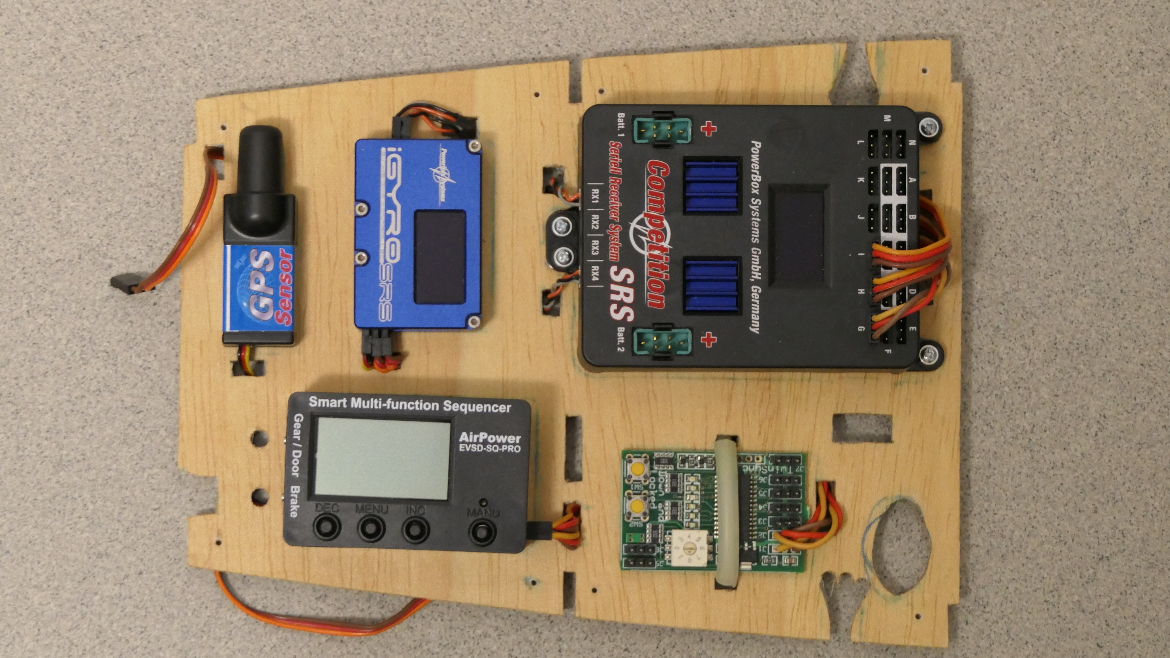

He utilizado una centralita PowerBox Competition SRS® de 14 canales y dos receptores Futaba R7006SB® redundantes.
Se han programado desde la centralita los cuatro canales que dispone para un total de 8 servos (2 para alerones, 2 para flaps externos, 2 para internos y 2 para profundidad), dejando la programación del resto a la emisora. Se conecta desde el exterior mediante un interruptor magnético PowerBox MagSensor® oculto tras la pared de la góndola central.
Excepto los dos analógicos de gas de 4,2 Kg/cm (MPX Profi 3BB), todos los servos son Savöx® digitales “coreless”, con piñonería de titanio: de 12 Kg/cm (SC1258TG) los dos de profundidad, los dos de derivas, los dos de alerones y el de la compuerta del tren delantero; de 20 Kg/cm (SC1256TG) los cuatro de flaps, el de la rueda de dirección y los dos de las compuertas del tren principal.
Esto hace un total de 16 servos, aunque podrían ser más si los usamos para el estárter de los motores o para válvulas mecánicas del circuito neumático, por ejemplo.

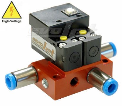

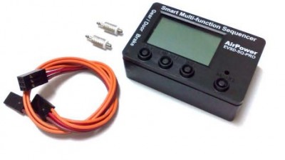

He optado por la simplicidad en cuanto al gobierno de los estárteres: una varilla los comanda manualmente, bajo la misma compuerta que centraliza el llenado de combustible y el control del encendido electrónico de cada motor, en la parte delantera de las carcasas que alojan los turbocompresores.
Además, siguiendo el consejo de mi amigo Jesús Bagüés, para el accionamiento del tren y de sus cinco compuertas he instalado un secuenciador electrónico con FailSafe neumático (Airpower EVSD-SQ-PRO®) rescatado del cajón, que modula la electroválvula Evojet PRO-HV Dual Action® del tren y cada uno de los tres servos de las compuertas con un solo canal emisor.
Otra válvula PRO-HV Brake®, también modulada por el secuenciador, controla el freno neumático de las ruedas cuando se acciona la profundidad a picar.

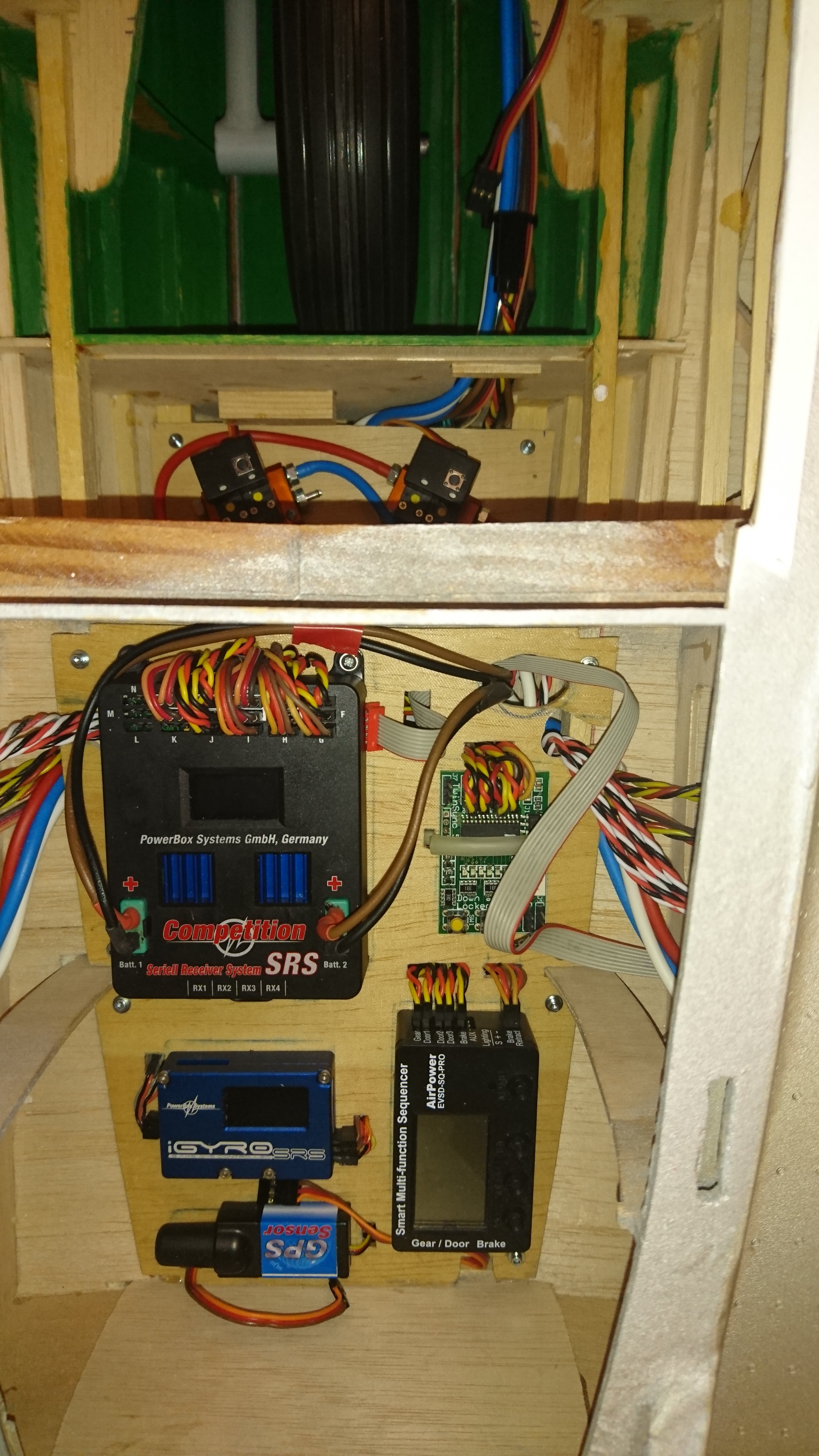

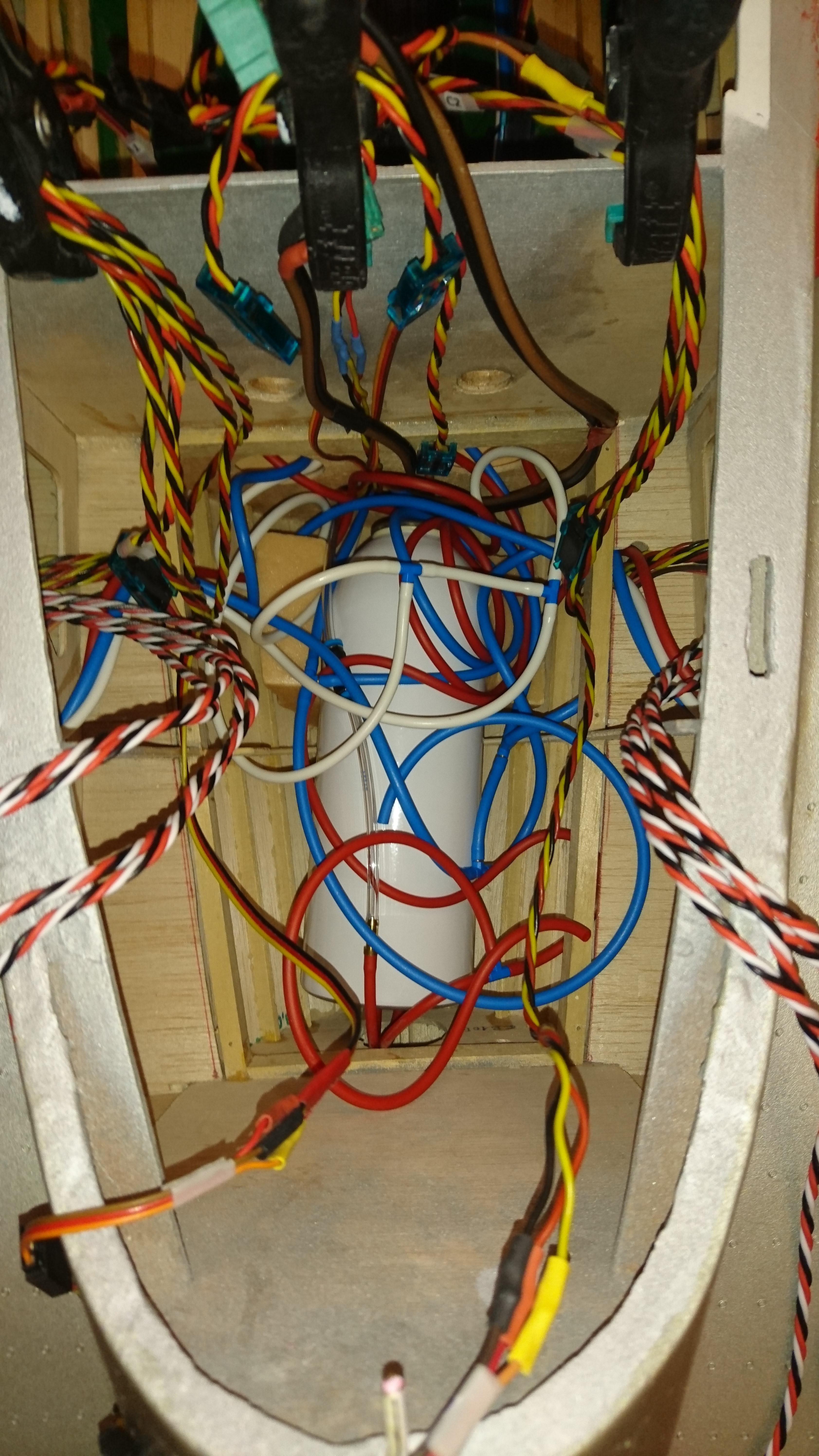

La emisora empleada es una Futaba FX-32® de 18 canales, pero sólo se han utilizado 10 gracias al planteamiento electrónico comentado. Ahora bien, si deseamos algún equipo de luces, estárteres, escalerilla plegable, flaps de recuperación funcionales o depósitos de combustible eyectables en las “pilonas” bajo el ala, por ejemplo, el número de canales puede crecer a placer. En mi caso, he prescindido de todo ello con el único objetivo de ahorrar peso.
La aviónica se aloja holgadamente en el espacio que hay tras el piloto, bajo el equipo de radio simulado del P-38 real, habiendo empleado unos 20 metros de cable trenzado 3 x 22 AWG para las interconexiones y dos baterías para su alimentación, de 5000 mAh cada una, ubicadas en la parte delantera de la góndola. Es preciso tomarse su tiempo para que la instalación sea lo más limpia posible, dada la ingente cantidad de tubos y cables que convergen en este lugar.
Distribución de la aviónica
Vaya lío de cables y tubos
Todo perfectamente ordenado y oculto
#1392047
Capitán_Pattex escribió: ↑
Mié, 12 Dic 2018 18:16
Da mucho gustirrinín verlo todo así de limpio, cada cosa en su sitio, bien visible y accesible... enhorabuena!
:D Desde luego. Pero lleva lo suyo.
Aunque nada comparado con el gran esfuerzo mental de programar la centralita, giróscopo, sincronizador y, en especial, este secuenciador que se las trae. Al final, objetivo conseguido.

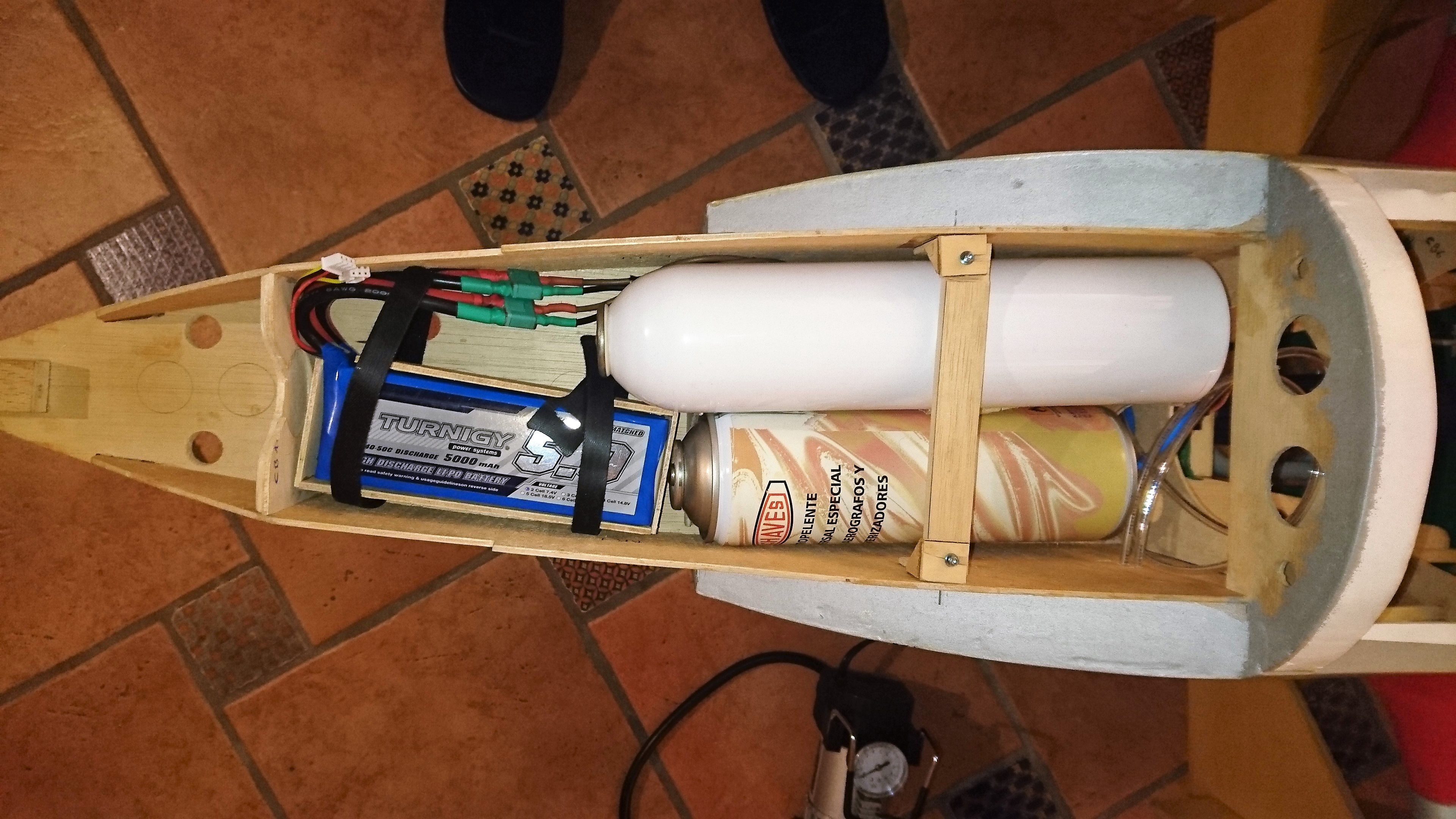

Justo detrás de las baterías principales van los dos depósitos para el aire del tren, de 1600 cc en total, suficientes para cinco ciclos completos antes de que el failsafe del tren actúe a 3,4 bar; el del freno, de 500 cc, va bajo la aviónica del modelo y cumple sobradamente su cometido.
Ambos circuitos neumáticos son independientes y se repostan a través de una misma compuerta escamoteada delante del “kármán” izquierdo, aprovechando un marcado del avión.
El espacio de la punta es para el contrapeso
