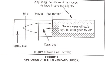

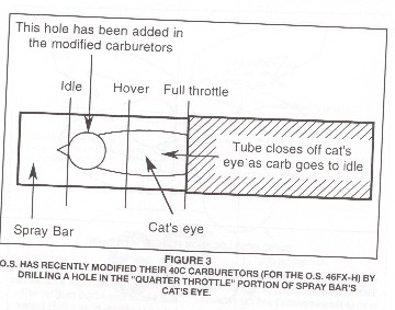

Según he leido en el "Authoritative Helicopter Manual", una modificación similar fue llevada a cabo con los OS46FX-H, precisamente para hacer más rica la mezcla a 1/4 del throttle. Os paso unos esquemas de como era antes y como después.
Un saludo,
Alberto

La diferenia entre lo que publicas tu y esta modificacion, es que nos va a permitir cerrar varios clics la aguja de alta, por lo cual gozaremos de una potencia sin igual.
Es mas, es tanta la potencia que se gana, que algunos han tenido que domar la curvas de gas para no pasarse de vueltas a 12º. Si, has leido bien 12º y pasandose de vueltas.
