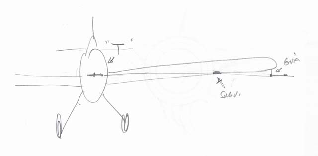

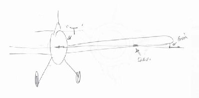

Yo lo haría así, creo que es lo mismo que dice Javier:

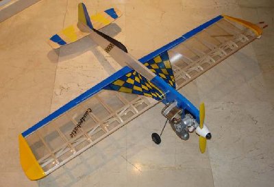

Hola a todos ahi van los 2 modelos q tengo hasta ahora ,esta semana arranco con el curtis p-40 ,tendra 1.80 metros de envergadura y qiero montar un super custon 61 o 71 segun lo vea

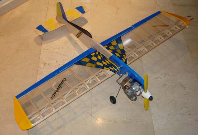

Por javier47
#903961
Efectivamente Luis, las pegatinas las compro de la casa APLI, que vienen en formato A4 en paquetes de 10 para impresota de chorro de tinta.
La referencia es la 10053.
Estas son transparentes, con lo cual solo sirven para fondo blanco o color claro.
Existen otras de polietileno que llevan el fondo blanco pero ahora mismo no se la referencia.
Yo las compro en la libreria Vistalegre y están en catalogo de su página web.

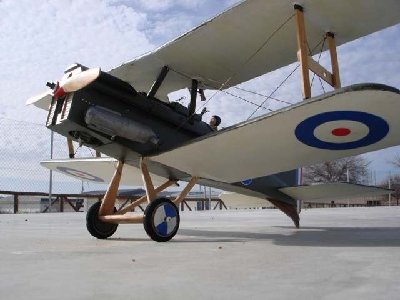

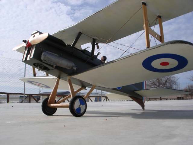

Aqui te dejo una foto de las últimas que he hecho, tanto las del ala como las del fuselaje están fabricadas con pegatinas transparentes.

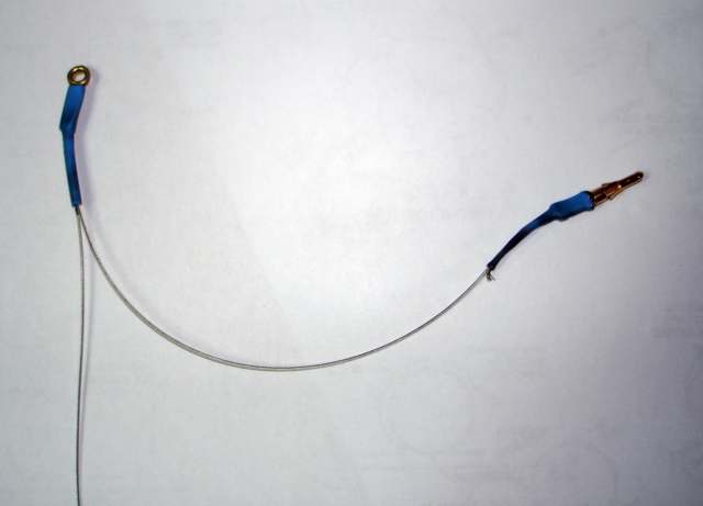

Cambiando de tema ... Javier, para el control de gases, la conexión manija/modelo ¿se la confias a los mosquetones o pones un cable eléctrico con su conector a ambos lados?.
Por javier47
#907672
Le coloco los cables con sus respectivos conectores, no fio del mosqueton, aunque en caso de fallo electrico no hay gran problema pues lo que hace el motor es acelerar.

Gracias Javi, lo del conector es como creía que debía ser, un cablecillo con un conector en cada cable a manija y a avión o un conector doble o algún otro sistema que asegure que manija y avión "se hablen" sin problemas.
Y lo del gas "mu bien pensao".
Por javier47
#908117
La cosa es mas o menos así, conecto el cable al ojal al metodo tradicional, con su tubito de cobre, etc., y el rabo lo dejo largo y ahí mismo pongo el conector, así no hay empalmes con cables ni nada parecido.
