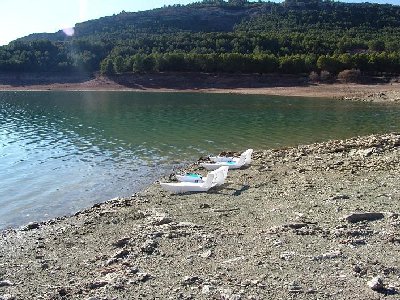

HOLA YA TOY CON TODOS AL MOGOLLON , LO CONTROLO YA ARA UNOS MESES PERO PREFERIA ESTAR EN LAS SOMBRAS MIRANDO Y RECOPILANDO LA INFORMACION QUE PONIAIS CON TODO DETALLE YO Y MI AMIGO, COMO ES NORMAL DESPUES DE TODO LO ESTUDIADO EMOS COMPRADO DOS YA IRE CONTANDO ,PERO ADELANTO QUE ME ENCANTAN ESTOS APARATOS UN SALUDO PARA TODOS :P

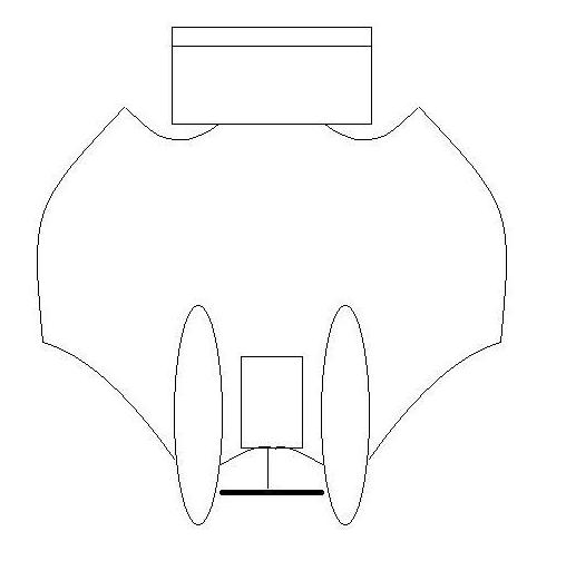

Una propuesta ingenua de alguien que todavía ni siquiera ha volado...
¿No se podrían poner los patines más cerca de la hélice, elevar el motor y añadirle un perfil tipo ala?
Y para despegarlo, un flap en la cola...
No sé si me explico correctamente :oops:
Seguramente el resultado sería desastroso, pero haciendo cálculos aerodinámicos, en un pincipio, navegaría de manera similar y debería volar mejor.
Vamos, pura teoría :D
Un plano hecho en dos minutos, para ver si se entiende algo más lo que quiero decir :roll:
El cuadrado cutre es la cola. El ala sería de perfil semi curvo.

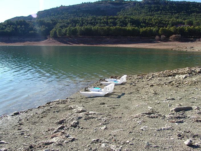

Por ALEJANDROMAGNOO
#155428

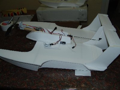

Ya casi termine el mio le falta un poco pero anda bien por ahora todo con esmero y paciencia sale , e tenido una pequeña complicacion con el desplazamiento de izquierdas al arrancar que es un pelin pero ya lo solucionare y contare que tal furula

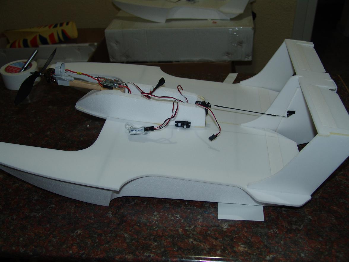

Por ALEJANDROMAGNOO
#164652

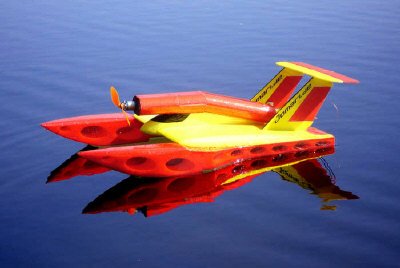

Holitas estos dias de navidad andamos liados tosdos espero que lo pasaseis bien jeej el modelo que pones supongo que se sostendra mejor y sera mas estable, estos nuestros funcionan muy bien pero para poder pilotarlos que no es nada sencillo se necesita tener horas de vuelo y aun asi eso no garantiza que tengas leñazos de dia en dia jeje pero poco a poco sale un saludo mirare si pongo algun video

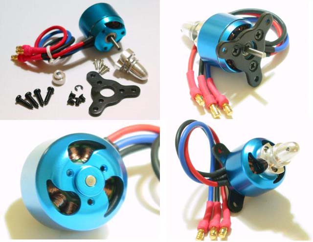

Una excelente alternativa para el hydrofoam es emplear un motor brushless hm 036 facl de conseguir via ebay y que con regulador incluido vale alrededor de 50 €. gira a unas 3200 por voltio y pesa 65 gr. Hay que trabajar un poco en lo referente a como fijarlo y adaptarle la helice pues el eje es de 2 mm en vez de 3.2 pero con un tubo de cobre se suple.
Una bateria de LiPo ronda los 25 €mas gastos de envio (8€). Estoy probando con una de 7,5 V.
En vez de Depron de 3 mm estoy utilizando de 4 mm facil de conseguir en ferreterias y muy barato (todo el esqueleto no pasa de 4€) al ser un poco mas ancho pude fijar los alerones mediante bisagras tipo libro. los refuerzos transversales los realice con cuerda de piano de 1.8mm en vez de fibra de carbono (Mucha diferencia de precio para tan poco peso agregado)
