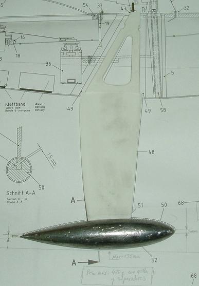

Por fin he abierto la caja de mi Micro-magic (race) y he empezado a estudiarlo a fondo. Veo dos problemas.
- El bulbo encajado en la orza queda apuntando hacia abajo unos 3º, es preciso corregirlo para que quede paralelo a la línea de flotación. Creo que lo montaré apuntando hacia arriba unos 2º, a fin de que en las empopadas el casco no pierda eficiencia hidrodinámica.
- El extremo inferior del mástil descansa directamente sobre el casco de ABS, a través del tubo de aluminio donde se desliza. En ese punto se concentran los empujes de todos los tensores (proa, popa y amuras), por lo que considero imprescindible reforzarlo con un poco de fibra de vidrio-epoxy

Hola Pitata,
Me alegro de lo que cuentas y pregunta todos los pasos que necesites, estaré encantado de contestarlos y además te garantizo rapidez en las respuestas, para que no pierdas el ritmo.
El bulbo viene presentado pero hay que ayudarle un poco, como dices es mejor darle una inclinación hacia arriba max 3º.
Tambien es bueno que metas todo el plomo que puedas en el canal del plomo, incluso recortando un poco la quilla, para que entre mas, sin pasar de los 420 gramos con quilla y separadores y como maximo, la parte inferior a 135mm del casco
Las fundas no las ponemos, le damos masilla y a pintar.
En cuanto al mastil, lo que hacemos es pegarle un trozo recortado del abs de las carcasa del bulbo que entre en el hueco del mastil y eso es suficiente, no hace falta fibra.
Los obenques no los ponemos, pero las sujeciones sí, por si nos da el punto.

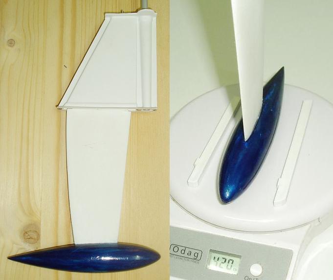

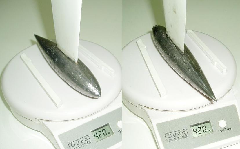

Ahí lo tienes, Rodeval, justo como dijiste. Faltan taladros y a masillar.
Ça va! :D
Rellenado, pegado y embutido de plomo alrededor, peso exacto.
Inclinación del bulbo es la del plano, la distancia roza el máximo.

Muy bien macho,
Yo no consegui meter tanto peso.
Lo de los taladros no es necesario, con el stabilite no hay problema, aunque nunca estarán de mas.
Otro detalle, aunque la quilla se puede variar de posición, por lo general, la dejamos en la posición central, así que con que ajustes solo los separadores de la posición central, te vale.

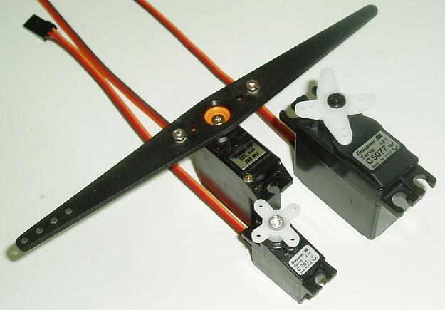

Segundo tema: disposición del equipo RC
- El servo C261 de Graupner me gusta para el timón, pero quiero bajar un poco su posición y hacer el mando con una varilla de acero de 0,6mm. ¿Cómo lo soleis montar?
- Quiero sustituir el pesado servo C5077 (40g) de Graupner por otro más ligero con rodamientos (Simprop SES 640- 2BB MG) de 28g , que da la misma fuerza. Creo que voy a respetar la posición de trabajo del brazo de velas, pues si lo bajo más las poleas de los extremos trabajarían mal, y si lo levanto elevo el CG. ¿Has visto algún invento que permita bajar el servo de velas (email)?
- En cuanto al receptor, el R600 de Graupner parece adecuado, pero ¿qué hacéis con la antena? se me ocurre cortarla y dejarla dentro pegada como dice, y unirlo con micro-conector.
El foro estuvo caído, no te preocupes que siempre hay cosas que ir haciendo. Chao.
El servo de Simprop es espectacular, entrega hasta 6,4kg.cm a 6v; a 4,8v dá lo mismo que el C5077. Y su velocidad es idéntica.
He utilizado un lápiz de retoque de pintura para coches, que ya no iba a necesitar.

El servo de timón, ahora lo montamos ladeado, es decir en un extremo de la ventana de registro.
No montamos el refuerzo estandar de madera que viene en el kit donde va alojado el servo, te aconsejo que recortes ese refuerzo, hasta dejar la parte de arriba que toca con la cubierta.
Despues preparas una bancada peqeña para el servo y la pegas tal cual en la posición uqe te convenga.
Para la varilla montamos algo fino, inclus varilla de pesca de la de ensartar los gusanos.
Yo llevo una de carbono de 1mm o 1,5 no me acuerdo. pero vale cualquier cosa.
En cuanto al servo de velas, en la posición estandar está bien, levantalo un poco para que no sufra si te entra agua y ya está. lo que ganas en el centro de gravedad, posiblemente lo pierdas en fiabilidad y sinceramente no creo que le influya tanto.
El campeón de españa, llevaba la bancada alta para poder meter las pilas debajo, ahora igual ha cambiado algo, pero lo llevaba así.
Yo llevo el servo y el Centro de gravedad, mas bajo de la flota mundial, pero aun así....
LLevo el velero lastrado con 90 gramos despues de pilas. me pesa 865 o así dependiendo de las pilas claro.
El servo pegado en el fondo, con el brazo vertical.
una chorrada que se me ocurrio por eso de hacer algo nuevo y en plan tunning.
El barco tiene que ser casi estanco, y eso no es facil, me dio problemas, pero ahor ava bien. Hay que tener cuidado con el servo, pero ....
Si ahora hiciese otro, o si se me acaban los sevos estos grises, lo cambiaré a la configuración estandar.
en esta foto se aprecian los daños por un incendio en la bodega, se qeumo un 3114 sin mas aviso, acojonante.
Un enlace al albun de picasa, con el montaje del THE BEaST.
http://picasaweb.google.es/bodegabierta/TheBEaST#
Ahora, pero yo no te lo aconsejo....
Los servos que comentas, tienen buena pinta, con tal de que de sobre los 4,5 kg irá bien, si es mas mejor, pero no es imprescindible.
Yo uso el futaba 3010, pero en este enjendro monte el Bluebird 380max, que pesa 17gramos y da 4 y pico Kg a 4,8v, un poco justo pero son 17 gramos.

No te lies con lipos, un servo medio es suficientemente rápido.
Se lleva de todo, packs de AAA de 6v y portapilas de AA de 4,2, hay para todos los gusto. Yo uso portapilas, ya ves que contradicción.
Mi configuración interior solo funciona con el Bluebird 380 max, si le pones otro servo mas grande, no te da el brazo.
