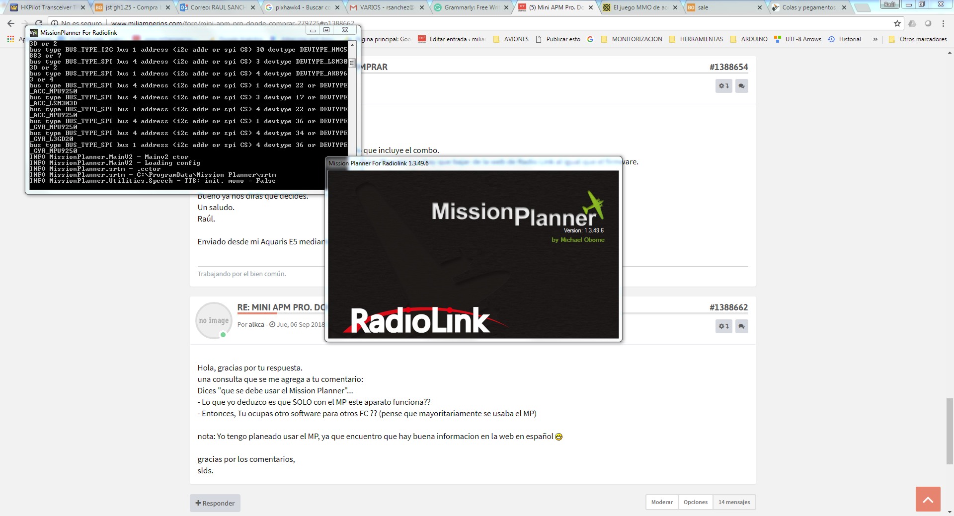

Por LUAR
#1388663
Hola alkca:
alkca escribió:Dices "que se debe usar el Mission Planner"...
- Lo que yo deduzco es que SOLO con el MP este aparato funciona??
Sí pero este Mission Planner es para uso exclusivo de Radio Link.
RadioLink Mini PIX mission planner download: http://www.radiolink.com.cn/firmware/Mi ... latest.exe.
Y tienes que emplear este para la instalación del firmware para avión o multicópter.
El Mission Planner normal te sirve.
