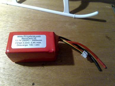

Hola a todos.
Sólo una pregunta, he comprado esta LI PO y creo que me he equivocado.
¿sirve para el Mini Titan o tenie que estar montado de otra forma para que quede más larga?
Gracias.
Por raumor
#887182
Hola Alex:
Me parece que te has equivocado. El voltaje de la batería y los mah corresponden para el MT, lo que no te van a funcionar son las C de descarga que tiene, ya que se necesitan 25C o más para volar correctamente. Con esta batería corres el peligro de que se hinche en los primeros vuelos y quede inutilizada.
ROBERTO
Por sPiDy
#887183
tendrias que comprar 3s1p y has comprado 3s2p
yo he montado 4s1p con piñon de 10T en el scorpion, esto tiene potencia sobradisima, no se viene abajo, la lipo sale con muy poca temperatura, que mas se puede pedir?
Por peedpeed
#887228
Alex escribió:Hola a todos.
Gracias.
Hola.
Por valer...vale ...pero al tener tan poca descarga continua (15C) tendras que usarla para ajustes y vuelos suaves ya que sino se podria hinchar al pedirle mas chicha de la que puede dar.
Salu2.

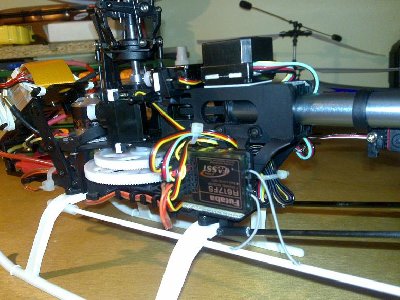

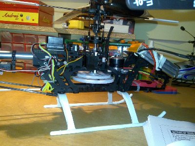

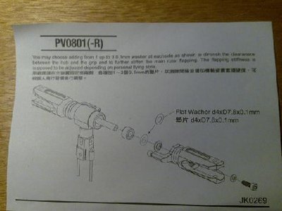

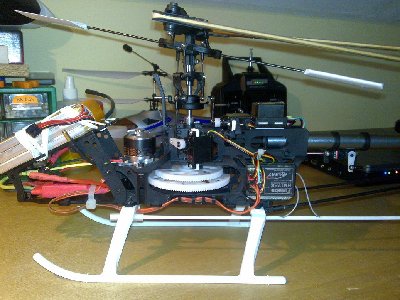

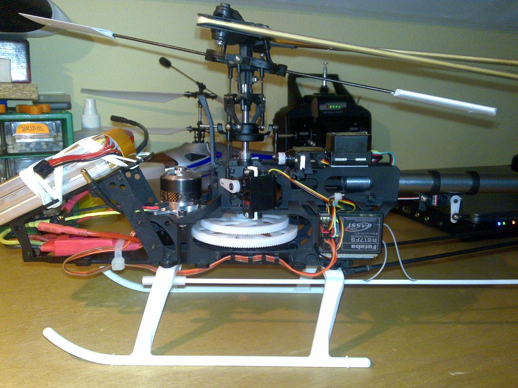

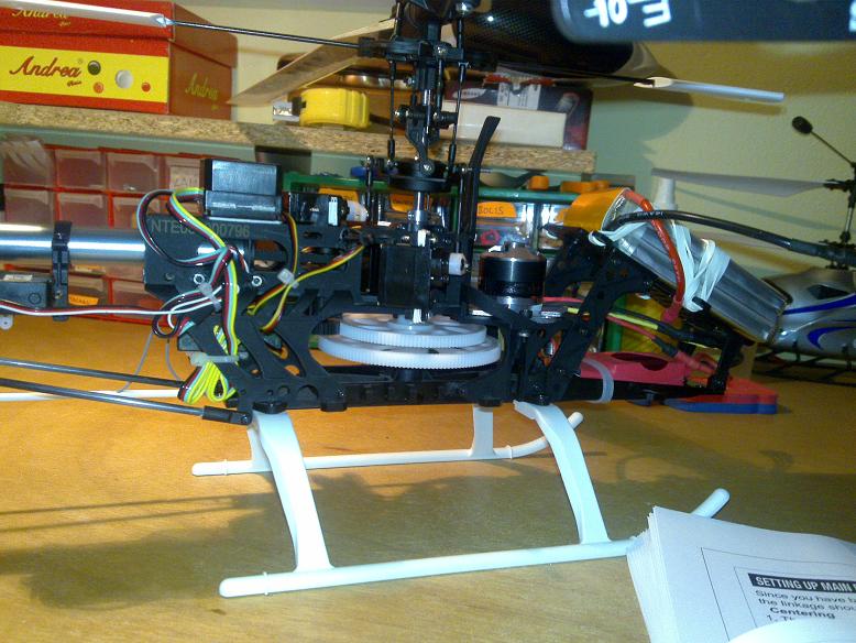

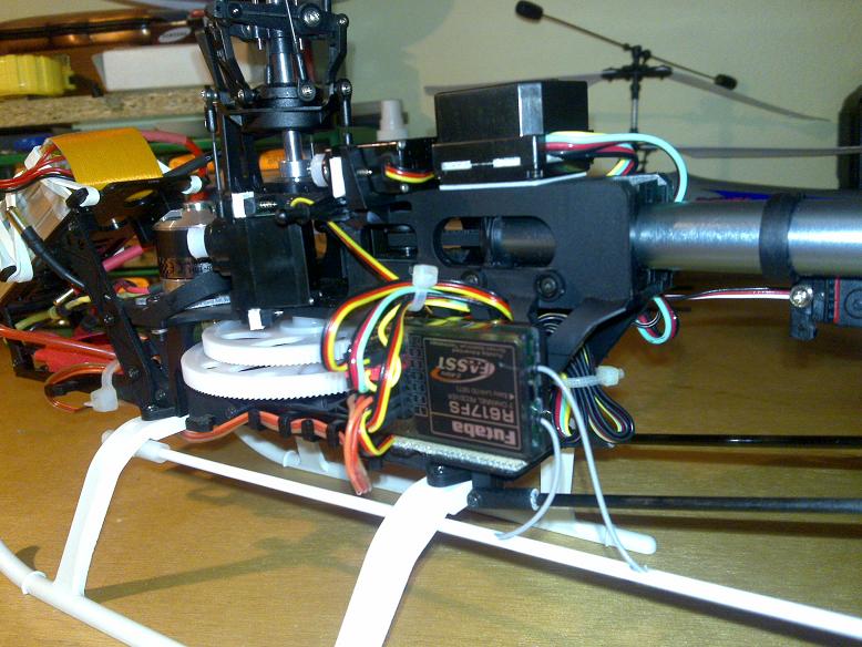

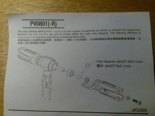

Hola, estoy terminando el mío, y tengo alguna pregunta:
Estas arandelas, ¿para que sirven?
Y podíes hechar un vistazo a estas fotos a ver si veis "algo raro" en el montaje.
GRACIAS
Por sPiDy
#889776
esas arandelas son para que los dampers absorvan menos y sea mas rapido en reacciones el heli, pero llevando el mezclador en el agujero de dentro supongo que eres novato y no te hacen falta de momento
parece todo bien, pero lo que no veo es si las rotulas estan todas con la T hacia afuera
y solo una cosa mas, el gyro lo vas a partir en 2 en una ostia si lo dejas en ese sitio :roll:
Por Alex
#889789
Gracias sPiDy.
Aclarado el tema de las arandelas.
Lo del mezclador en el agujero de dentro, no se a que te refieres, pero sí, soy novato en helis.
Las rótulas están con la T hacia afuera.
Lo del giro, ya había leido por aquí de ponerlo debajo, más protegído, pero si lo pongo debajo, ¿lo podrán ajustar si se lo llevo a algun veterano?
Por sPiDy
#889839
me referia a los brazos inferiores del rotor, hay 2 brazos con un agujero interior y otro exterior, si se pone la rotula en el exterior se gana mando
lo que podrias hacer es que te lo ajusten, y luego meterlo abajo, puede que cambie un poco la sensibilidad pero ya no se tendra que tocar nada en el gyro
