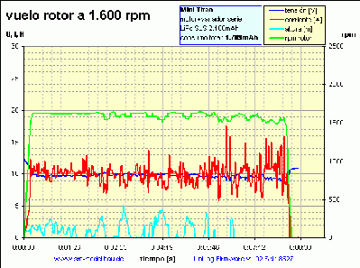

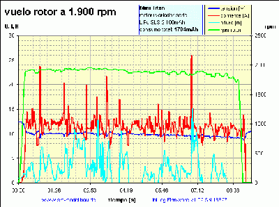

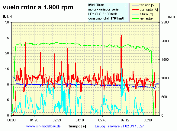

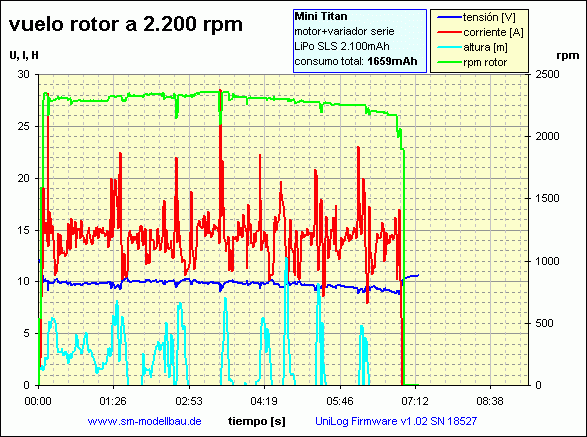

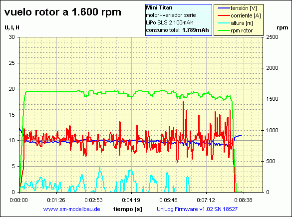

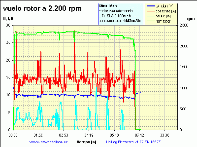

Haciendo pruebas de consumo he llegado tener 45A de descarga, por lo que un variador de 40A se me queda corto y se nota la diferencia de potencia entre uno de 40 y el de 60 (para un vuelo tranquilo no se notaría la diferencia)
