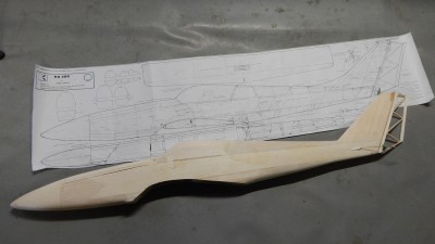

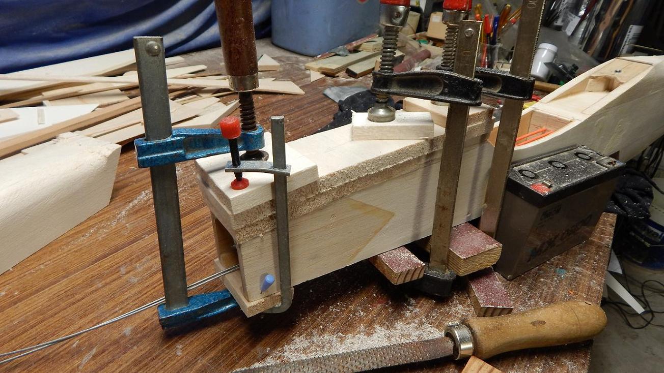

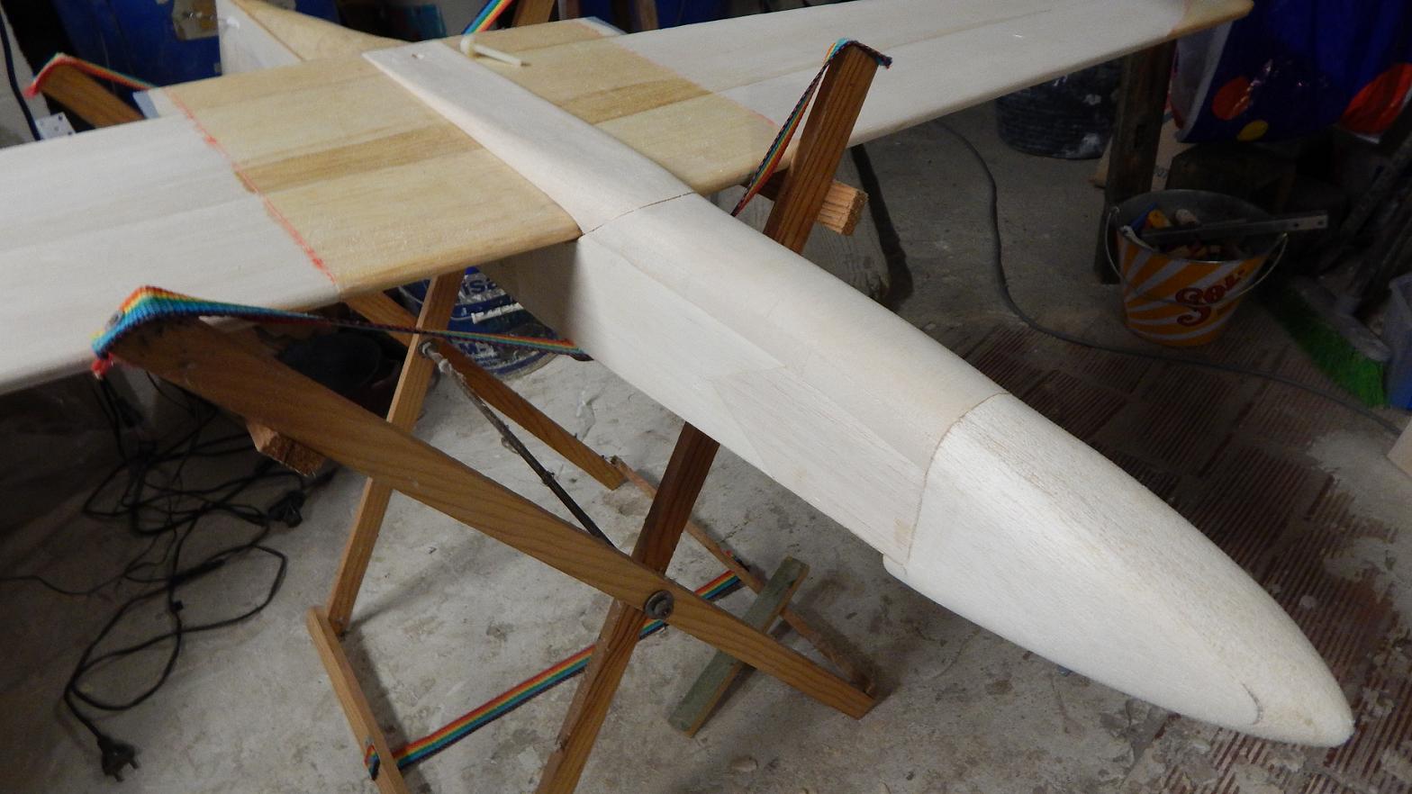

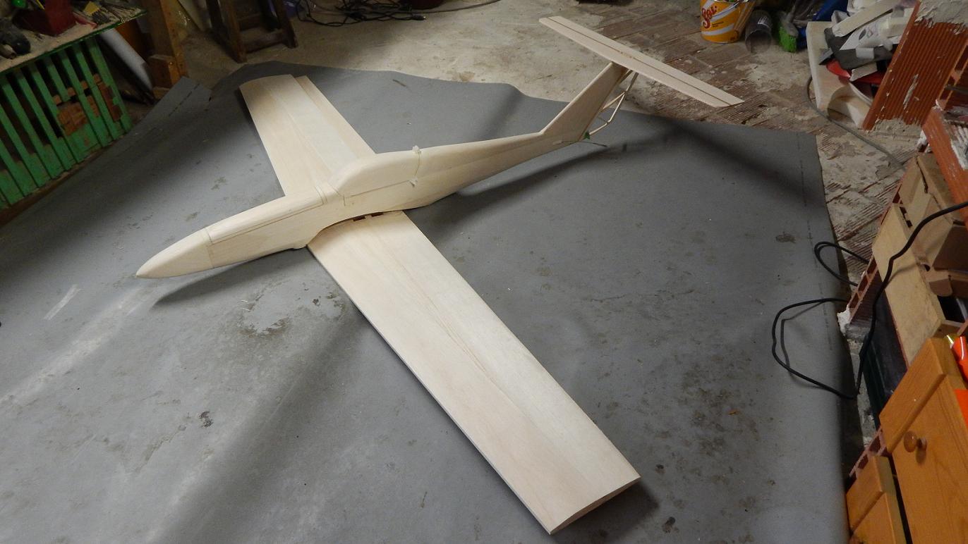

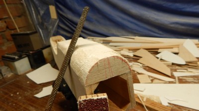

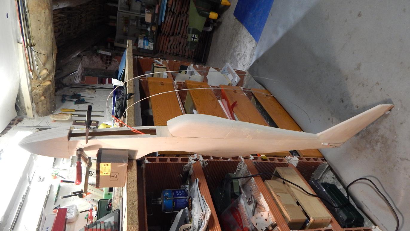

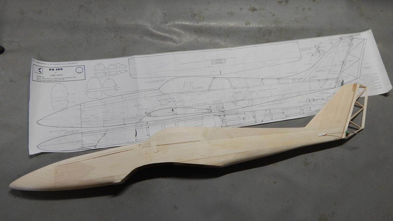

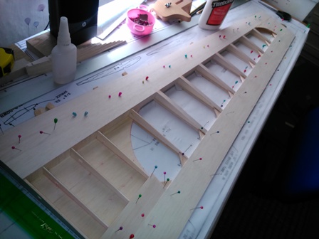

:D Seguimos dando forma al fuselaje, esta vez por la parte delantera, asta el morro. :wink:

Maaaadreeee !!!! en el plano parecía más pequeño y amigable !!! y ademas SOLIDO :shock: ...... como eso le pegue a algo o a alguien la vás a liar parda pollito :lol: ya voló el Z33 ? aquí ha habido buen tiempo :mrgreen:

8) Possssss sí se ve bastante robusto ese fuselaje...a ver cómo sale la carga alar porque tiene pinta de poder volar hasta con auténticas tempestades...ahora que el amigo Juan está empezando a tallarlo le sigo viendo más semejanza en las formas con el fuselaje de un Coyote, aunque algo más compacto... :)

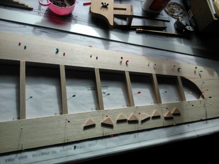

JUAN !!! espabila que el RA-300 no es para terminarlo en verano :twisted:

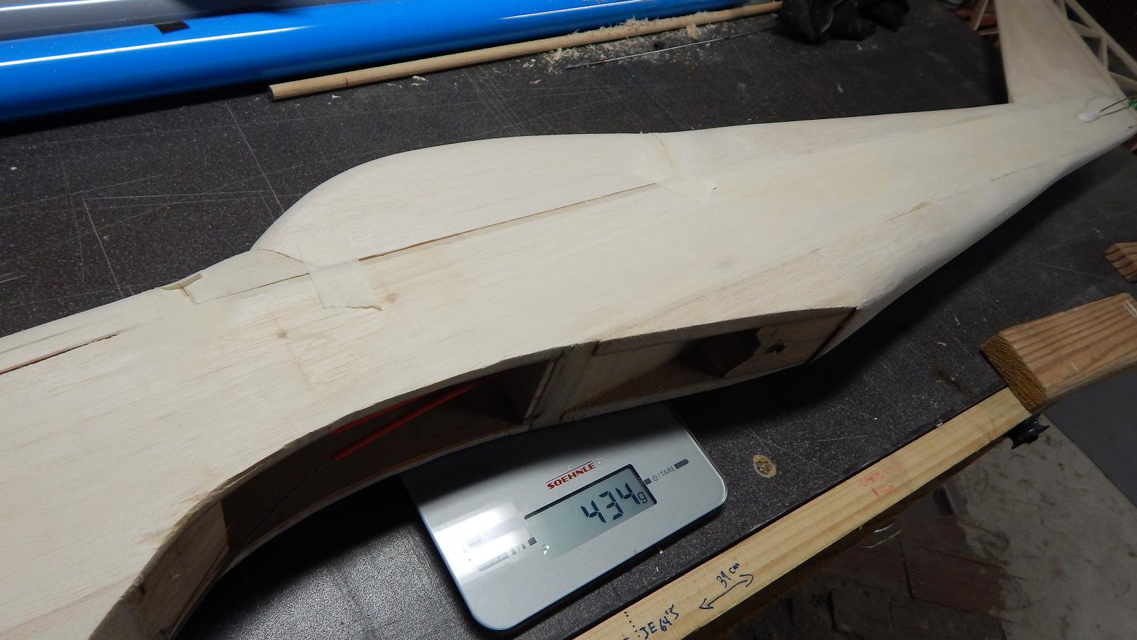

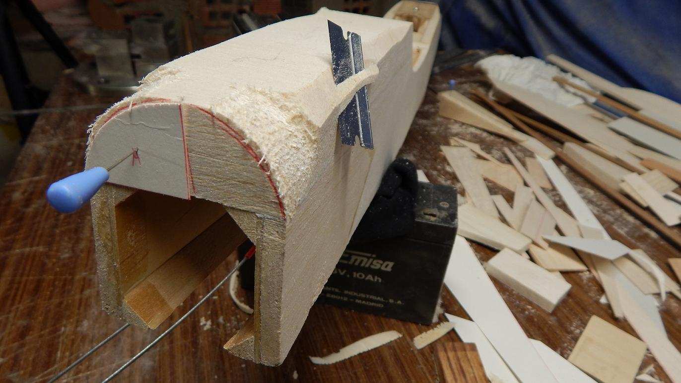

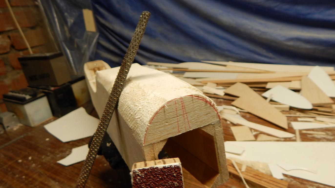

Después de un largo y laborioso trabajo de tallado estos días atrás, por fin puedo decir que el Fuselaje quedo concluido, a falta de pequeños retoques, el peso a falta del equipo de radio, ( Servos, Batería, etc... ) nos a quedado en unos gustosos 434 Gramos que me parecen a "mi", :( ...que creo que no esta nada mal, si sigo en esta linea con el ala y no me excedo mucho en el peso con esta, podria acercarme a que quede rondando el Kilo, sin el equipo de radio claro !!. un saludo, y un par de fotos del fuse terminado les dejo... :wink:

Juan, el pepino ese intimida :mrgreen: 434grs. con un fuselaje de ese tipo y estructura con el tamaño del avión no me parece para nada excesivo. Toma en cuenta que el peso del proto según planos fué de 3Lbr. 4oz. = 1.475grs. listo para volar (AUW), debes observar bien en la construcción del ala que la madera que utilices para laminarlas no sea muy pesada aunque no puede ser balsa blanda. El trabajo de esa ala no es difícil pero la alineación del laminado en diagonal es para asegurar la integridad estructural del ala ya que la veta queda cruzada a unos 25 grados +/- compensando el ángulo en flecha del ala, esto es debido a que los largueros no llevan las láminas de soporte entre ellos (shear webs) las cuales yo se las pondría dada la envergadura del ala, sería algo +/- como lo que hiciste con el Limit pero multiplicado x 3 :shock: la madera que utilices en las puntas de ala si puede ser balsa blanda y las puedes proteger con una capa de fibra aunque las hagas sólidas no supondrá un aumento de peso. Poniéndote como ejemplo el Coyote de Bob Martin que es +/- como el RA-300 y tomando en cuenta que el fuselaje es plástico con alas de porex laminadas con finlandés de 0,6mm es un avión que utilizando equipo estandar puede estar en 1.350grs. para volar tranquilo y cerca de 2Kgrs. si se lastra para altas condiciones, como lo indicó Manolo es un avión con un área y carga alar bastante generosa.
Sobre la cabina, es de madera sólida ? si es sólida como molde te va bien para hacerla de plástico como originalmente viene sin necesidad que utilices un decapador o una máquina de vacío, precalientas el horno a 180 grados unos 5 minutos, embutes el molde con un soporte o base para que quede bien ajustado dentro de una botella y lo metes al horno vigilando el termoformado que no será tan rápido como una máquina de vacío pero si más preciso que con un decapador. Solo debes observar el hacer un soporte que no permita que la botella haga contacto con nada dentro del horno de esta forma puedes sacar la cabina, ahorrar peso, ahorrar el trabajo de entelado y darle al avión otro aspecto. OJO, TOMA EN CONSIDERACION QUE SI LO HACES TRABAJARAS CON ALTA TEMPERATURA, GUANTES + SEGURIDAD + PRECAUCION ...... NO SE ADMITEN NIÑOS NI MASCOSTAS DURANTE EL PROCESO.
No lo tomes a mal, quizás pienses que soy un erre que erre pero a las alas NI UNA GOTA DE CIANOCRILATO, no soy anti ciano pero lo utilizo realmente poco porque al saber para que fue hecho y su corto período de vida por la cristalización no lo uso nunca en estructuras mucho menos en unas alas como las del RA-300.

:D Se te agradecen todos los conceptos Alfredo, no me molestan, por que creo es lo indicado en lo de la cabina, y por eso precisamente de andar con guantes y demás historias... :oops: la cabina es solida, pero ahuecada en su interior para poder eliminar algo de peso, se que me puede servir de molde, pero de momento quedara asi como esta, ( igual que la del Aermachi 339 )... mas adelante, quizas podamos entretenernos en conformar una.
El laminado del ala y su alineación, es en lo que mas o menos ando trabajando ahora, pues las alas en si, están bastante avanzadas, se te agradece recordarme este punto, :wink: ya por mi parte tambien lo tenia en cuenta, de momento el ciano yo tampoco suelo utilizarlo mucho, ( solo en pequeños puntos ) toda la construcción va con cola blanca y epoxi donde es requerido, ...aun me queda tarea con las alas, a ver si puedo darles en unos días un buen empujón, ...por que las ganas de verlo volar son Soberbias. :mrgreen:

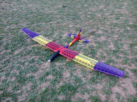

Bueno en estos dias y cuando el tiempo y el viento han sido favorables e intentado poner casi a punto tambien una pequeña alita , Weasel , os dejo un pequeño video hecho desde el movil .

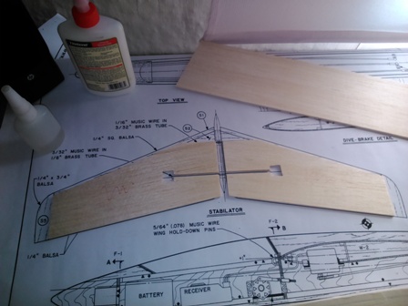

Juan tienes razon ,hay varias . Esta es una de las modificaciones que le estoy haciendo al AR1 ,mi idea es con un tubo de laton de 6mm en su interior para colocarle una bayoneta de carbono , tambien en la F2 ya he provisto su anclaje con tetones alargando un poco mas de medida a la que indica el plano . Otra modificacion en su construccion es en las dos profundidades , estas las he echo tipo sandwich, empezando con balsa de 4mm y dos de 1,5mm llegando asi al grueso deseado y con la idea de evitar esos reviros indeseados de la balsa :wink: . Bueno ya pronto seguire con la construccion amigo Juan , me han llegado los vinilos que andaba esperando para la deco , de mi DG1000 y estando la guarida limpia mejor terminar esa decoracion :D :wink:

:D Hola Yoyo, sera una gozada ver esas alas desmontables entonces.
Bien visto tienes el plano, que lo se yo, y le has ido estudiando la forma de resolverle las uniones en el ala, :mrgreen: me parece bien lo de tus Profundidades, ( Horizontales ) yo en los mios, utilice madera dura para tallarlos, y a dia de hoy no les note ninguna revirado, date tu tiempo Yoyo, disfruta mucho con la construcción, que se que lo harás, y en poco vemos un AR 1 mas. :wink:

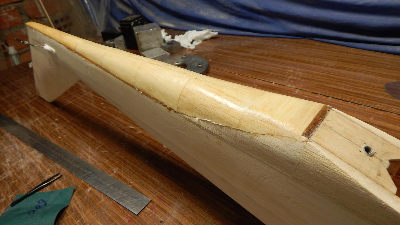

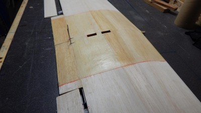

Efectivamente, en estos días ya pasados... concluimos la tarea que teníamos pendiente del enchapado del ala, para finalizarla totalmente, aun le quedaría, tallar y perfilar Alerones y bordes de Fuga, y preparar ( Vinculaciones a los Servos ) Cuernos de los Alerones etc, será la nueva tarea pendiente.
Pero, Por lo menos ya le puedo ver las lineas un poco mas al Cigueño. :mrgreen:

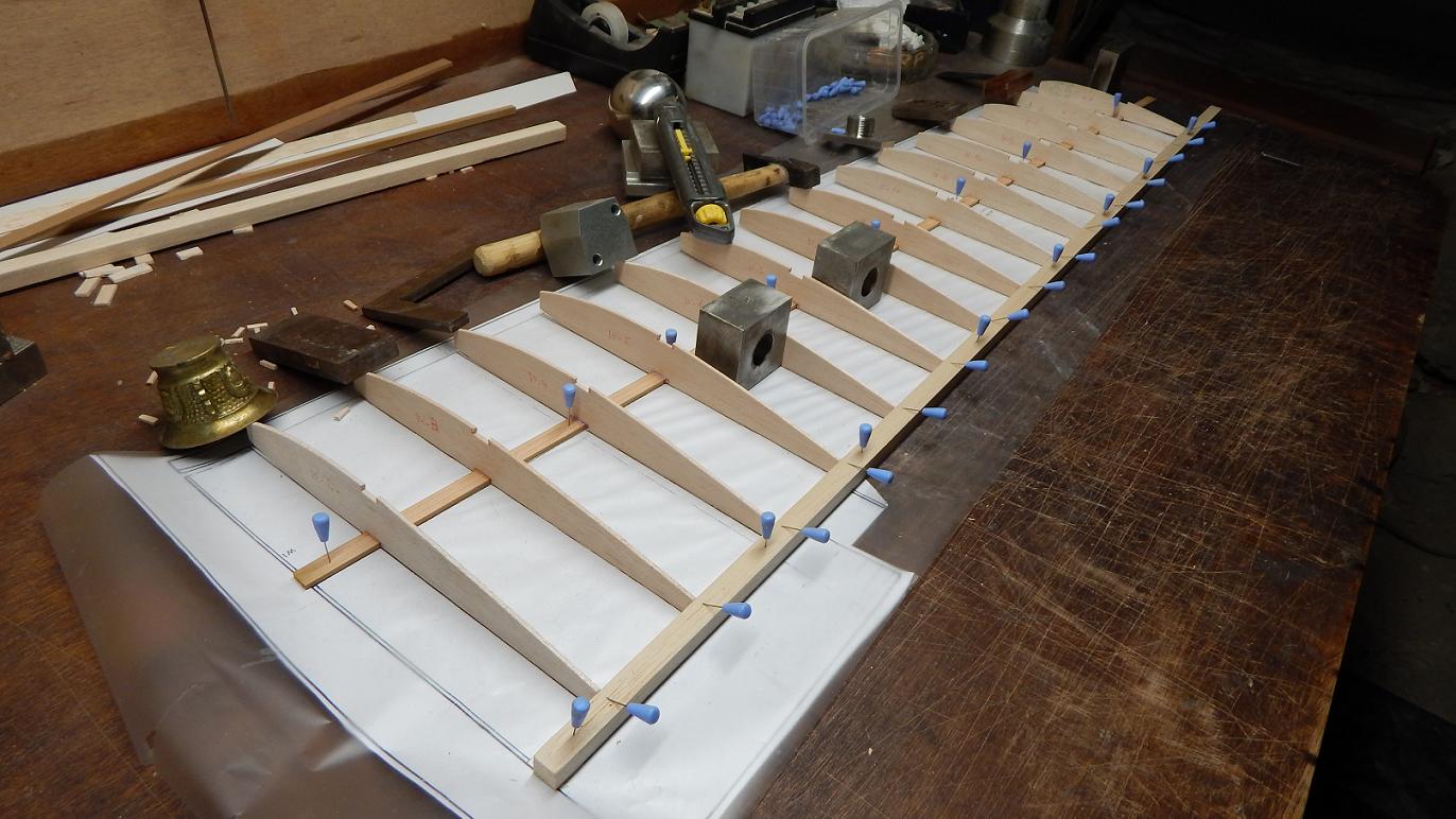

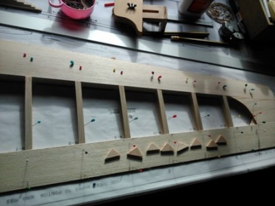

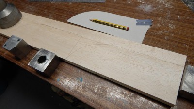

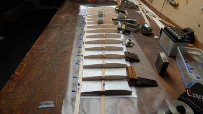

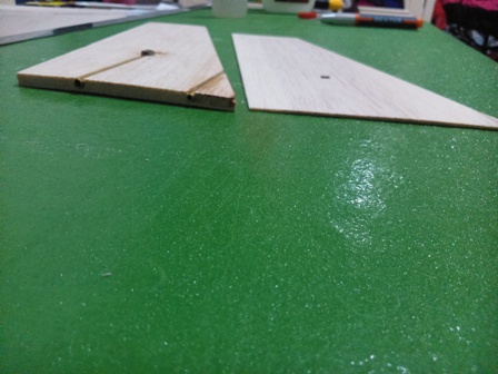

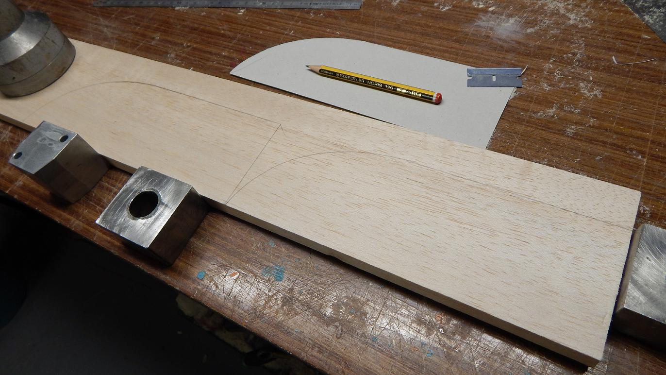

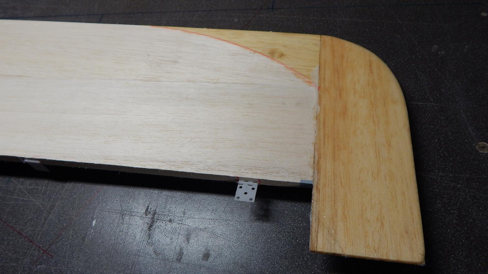

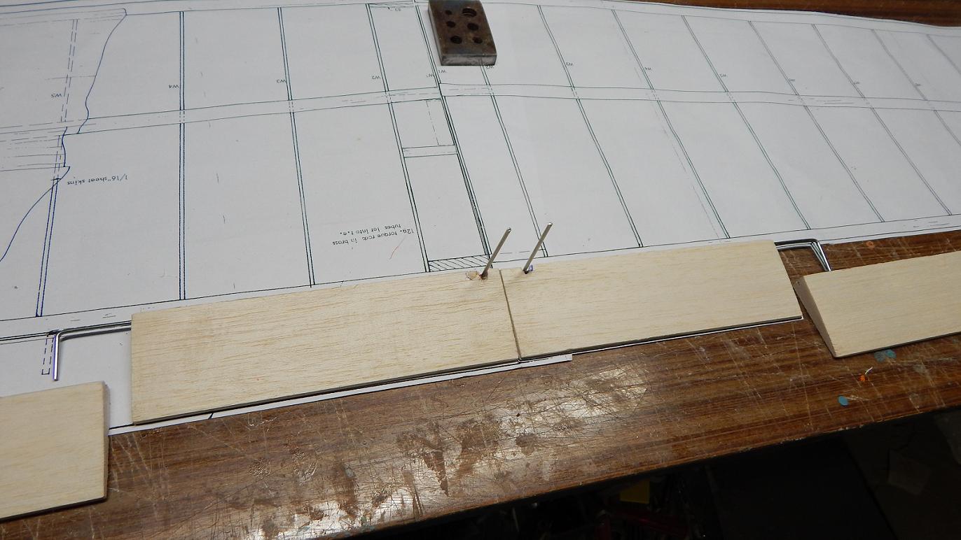

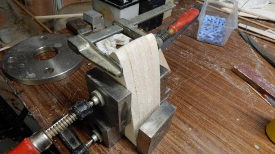

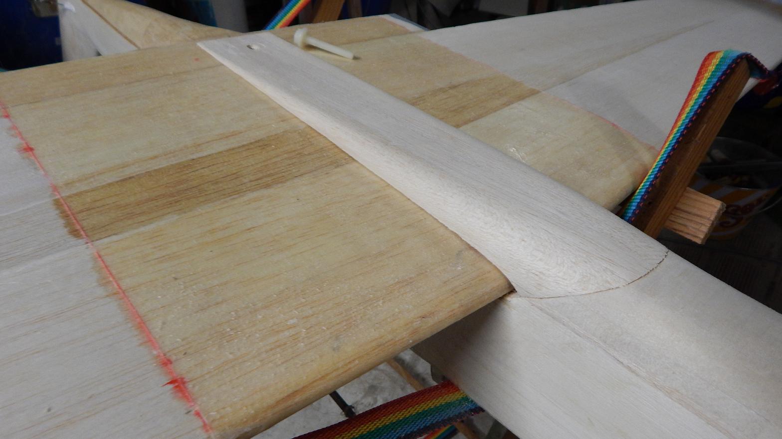

En un par de ratos, nos hemos puesto a preparar para cortar los Alerones, Bordes de Fuga, y Bordes Marginales, para su próximo Tallado y Perfilado, una vez ya listos estos, nos tocara hacer tambien los Cuernos de Alerones, y en esto andamos. :wink:

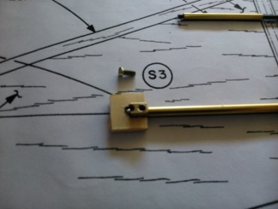

#1337708

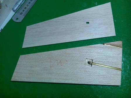

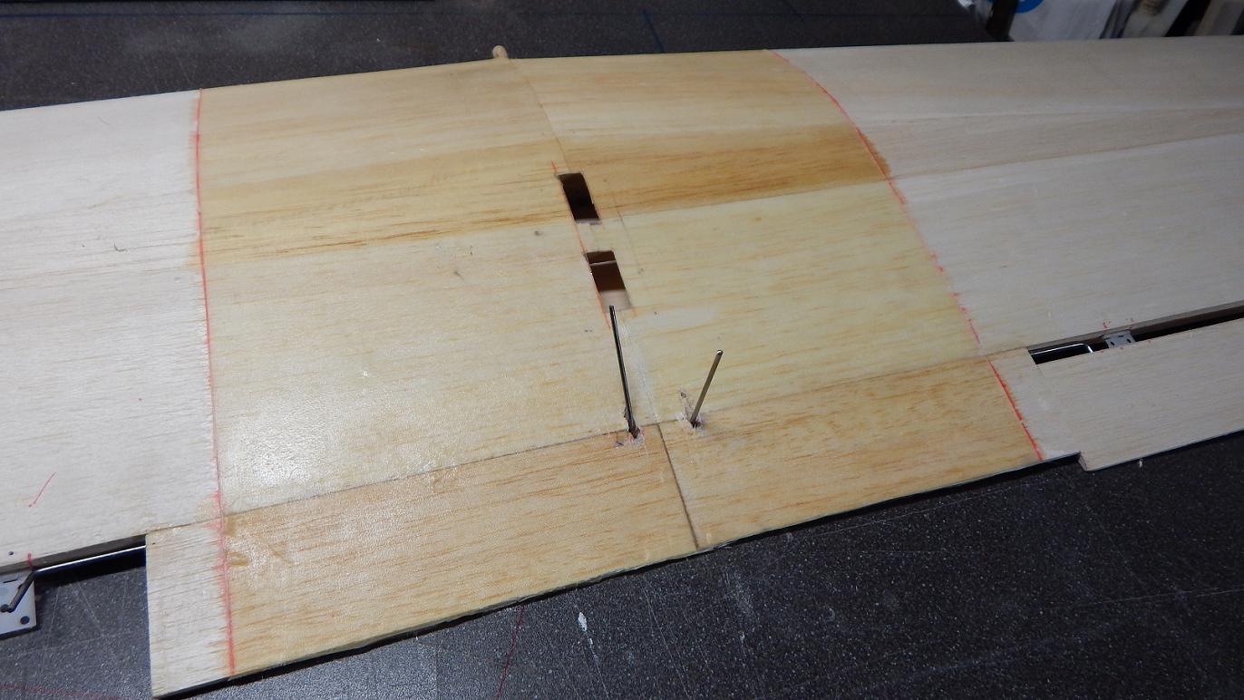

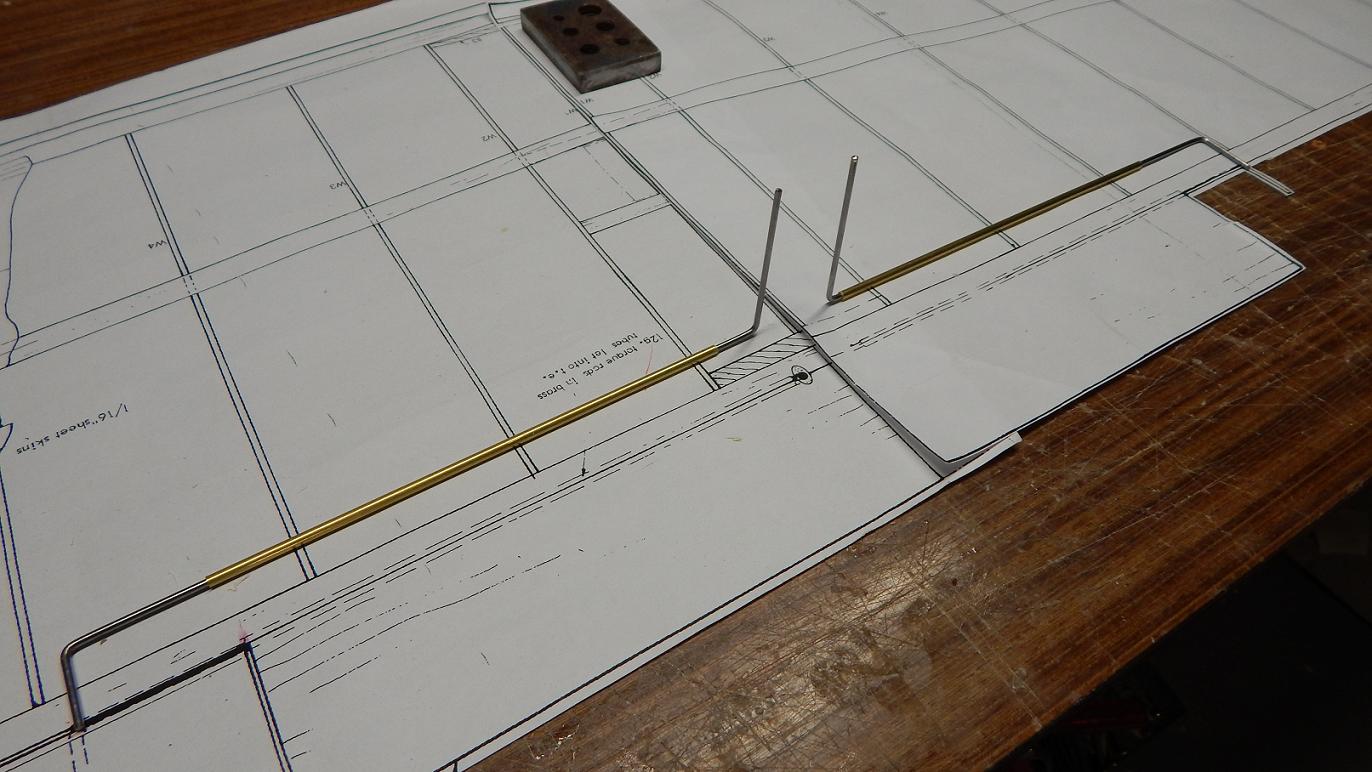

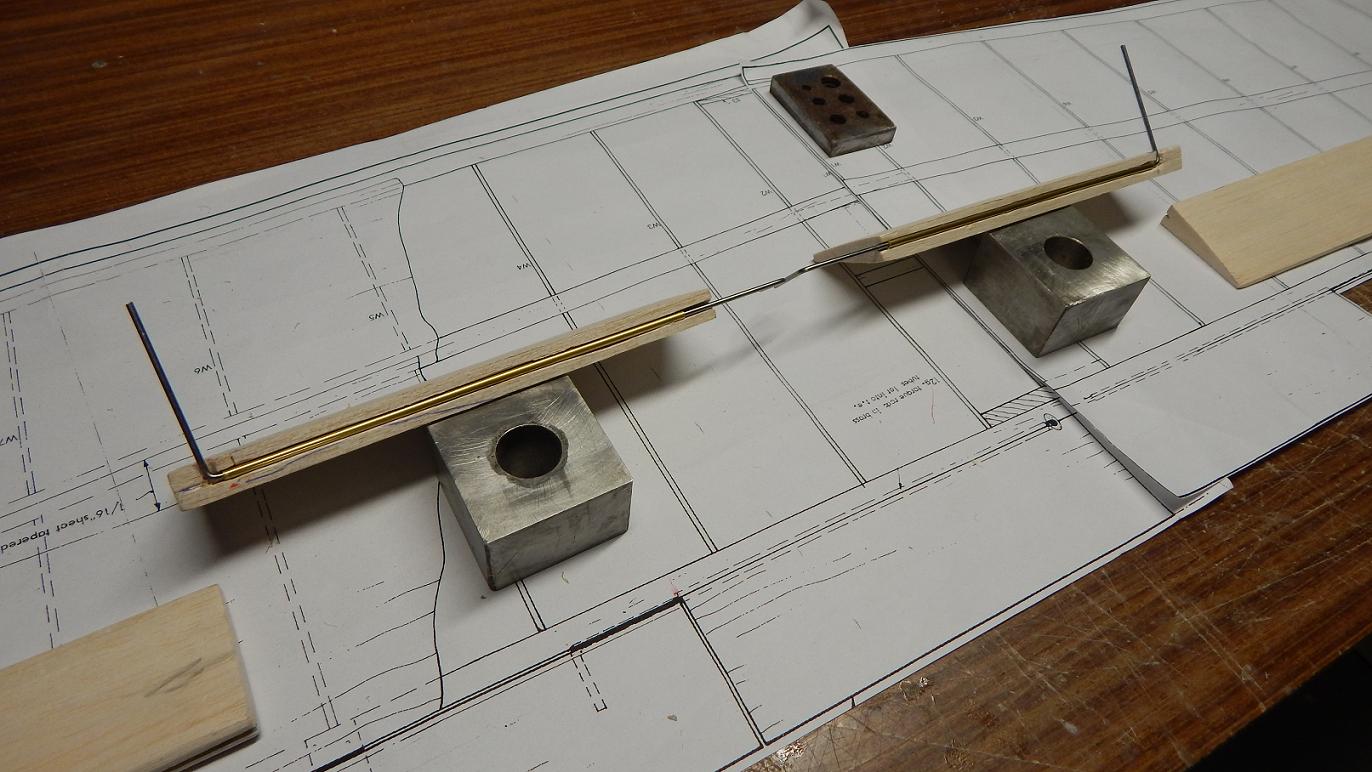

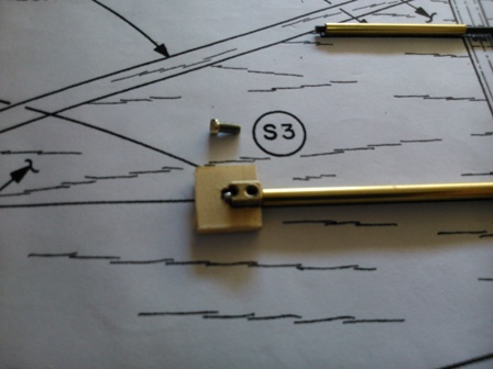

Sistema de control de los Alerones, ( Cuernos de Alerones ).
Cuerda de Piano de 2mm, enfundada en tubos de Latón de diámetro interior 2mm tambien.

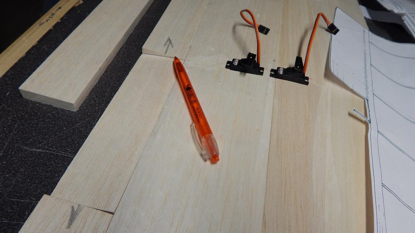

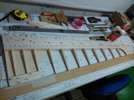

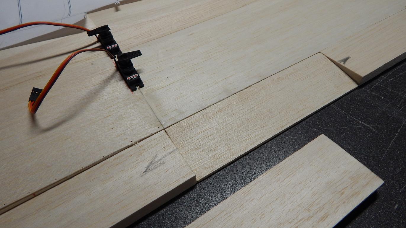

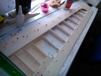

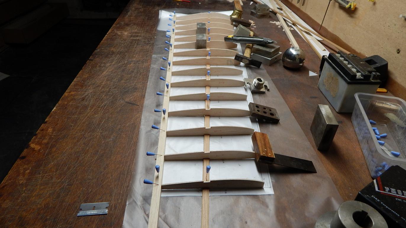

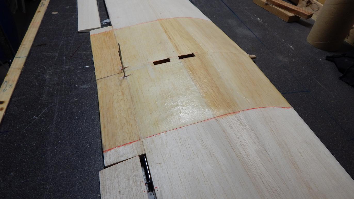

Bueno... para no aburrirles en exceso les muestro lo hecho hasta ahora una vez ya terminada el Ala, y como va a ser esta misma , la que soportara en su mayor parte de los Bordes Marginales eh intradós, los golpes y porrazos con el Planeta, :twisted: hemos reforzado con fibra de vidrio de 48 gramos, tanto los Marginales como la parte baja trasera del fuselaje, en realidad, tampoco le queda mucho trabajo, estoy en terminarle y ajustarle el cerramiento entre el ala y fuselaje, y dejar terminados los Alerones y su Abisagramiento, después solo quedaría, la tarea de la decoración, la cual siempre temo, ya veremos la cagada que me sale esta vez, :( :(
Saludos y un gran abrazo para todos, y muchas gracias por soportarme tambien.

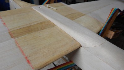

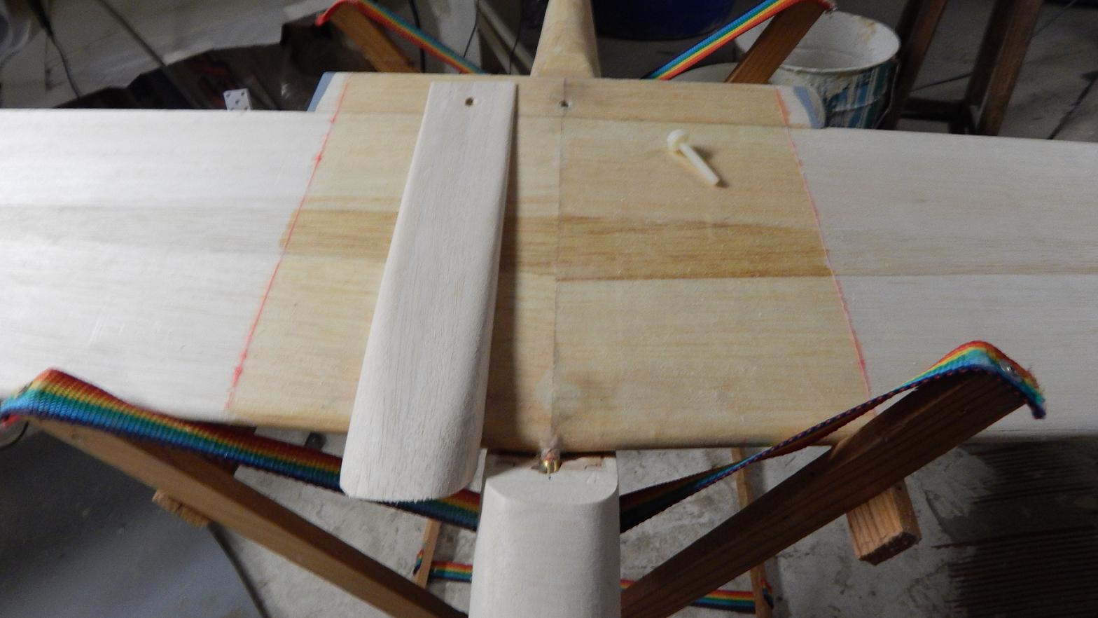

El cerramiento del Intradós del Ala con el Fuselaje, ya queda menos... :wink:

8) Buenas tardes . Amigo Juan lo llevas de fábula , muy bueno eres con la lija , gran trabajo!! y como dice Alfredo ( PA 22) diferente pero bonito , me gusta ese " bicho " .Bueno si sera por nombres.. :lol: :lol:

La verdad que el trabajo es de maestro. Impecable el enfibrado (cuenta algun truco que no sea el de la bolsa de mercadona, que ya me lo se)
que harás para que pegue el oracover encima de la fibra ?... yo lijo para quitar brillo y agarra pero no bien del todo.

TIO JUAN escribió:Bueno... para no aburrirles en exceso les muestro lo hecho hasta ahora una vez ya terminada el Ala, y como va a ser esta misma , la que soportara en su mayor parte de los Bordes Marginales eh intradós, los golpes y porrazos con el Planeta, :twisted: hemos reforzado con fibra de vidrio de 48 gramos, tanto los Marginales como la parte baja trasera del fuselaje, en realidad, tampoco le queda mucho trabajo, estoy en terminarle y ajustarle el cerramiento entre el ala y fuselaje, y dejar terminados los Alerones y su Abisagramiento, después solo quedaría, la tarea de la decoración, la cual siempre temo, ya veremos la cagada que me sale esta vez, :( :(
Yo lo veo bien, cuanto +/- lo llevas de peso ? como te quedó la profundidad ?. Justo por donde reforzaste con fibra son los sitios que un velero ala baja sufre al aterrizar, muy bien hecho 8)

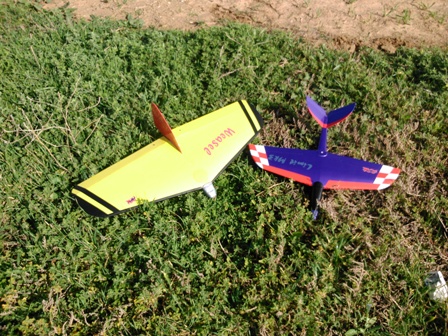

YoYo, al ocio solo lo supera el vicio ........ vaya par de enanos con los que sales a pasear, dicen que una Weasel, un Limit y una copa de vino son buenos desestresantes ahora, si los mezclas comenzaras a ver cosas extrañas ajajajajajaja !!! :lol:

JUSTINO FLORES la Weasel es casera nada de KIt y respecto al ENANO LIMIT no te creas te tiene tanto curro , depues de finalizar su construccion y empezarlo a volar POCO A POCO pues te vas algo relajado para casa :lol: :lol: . Si te animas en construirlo ....LO AVERIGUARAS :mrgreen: :mrgreen:
Veras un pequeño video echo el mismo dia del LIMIT , te aseguro que relaja :lol: :lol: :wink:
Alfredo , he probado dos de ellas , pero la tercera mezcla todo echo un COCKTAIL aun no :lol: :lol: , si te digo la verdad, hoy en dia son los que mas me llevo a la ladera que tengo cerca de casa , pero por mi cabeza pasa llevarme el pequeño LIMIT a una ladera de las que llamo de verdad , esa que a veces frecuento en un pueblo cercano llamado Vejer , creo que ahí es donde me va ha hacer falta ese COCKTAIL :lol: :lol: :lol:
