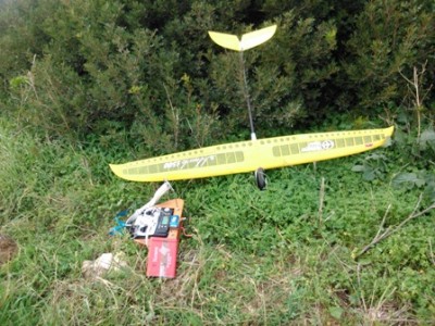

8) Bueno, en vista de que nuestro Z33 quedo finalizado y a falta de su estreno, solo quedaria mostraros algo mas con lo que completar como siempre el post, asi que mejor sera dejarlo aqui, y continuo con una nueva presentación mas adelante con el RA - 300, Muchas gracias a todos por vuestro seguimiento. :wink:

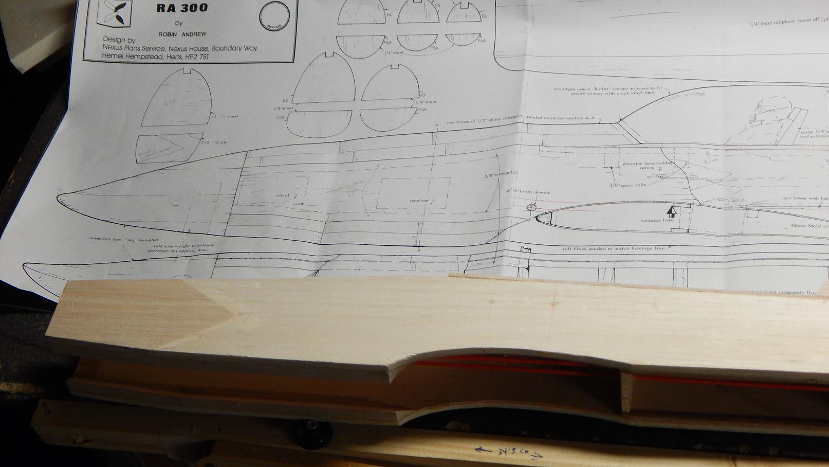

Algunos avances tengo realizados, pero de momento, os dejo unos videos para que veais el plano, y otro de los detalles del plano, algunos avances, plantillas etc, muchas gracias de nuevo a todos, y vamos a intentar como dice Manolo, ( ultimatetwo ) traerle de nuevo a la vida a este Fosil, Narigudo, Ala Baja, y Cola en T. :mrgreen: :lol: Vamos a por el... :twisted: :wink:

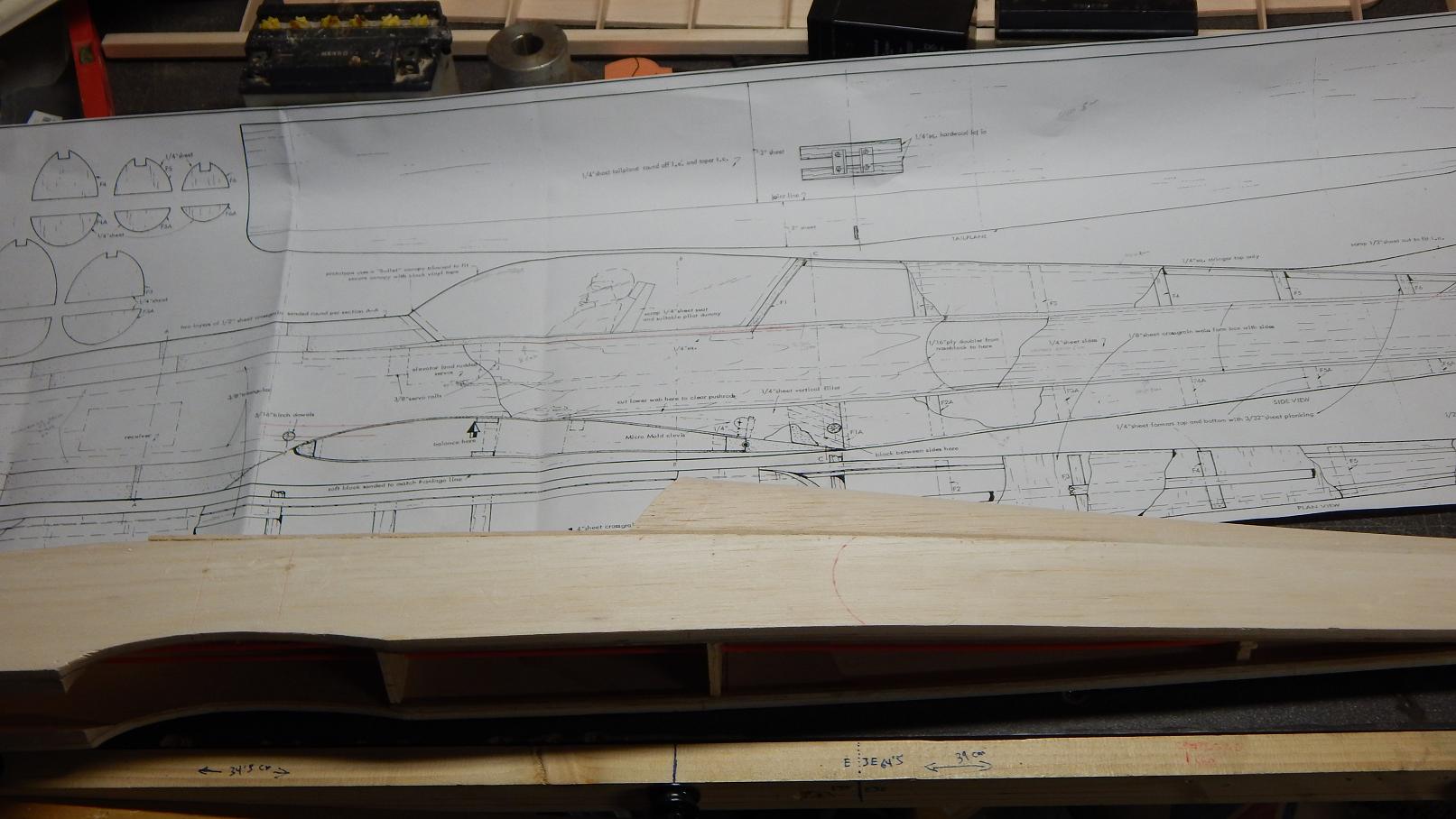

Seguro te lo dedico cuando lo comience Andrea, de alguna forma te tengo que agradecer lo mucho que me as ayudado. :D :wink:

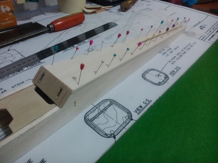

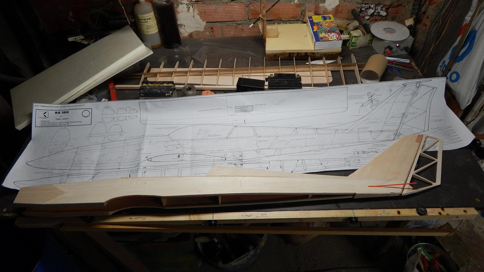

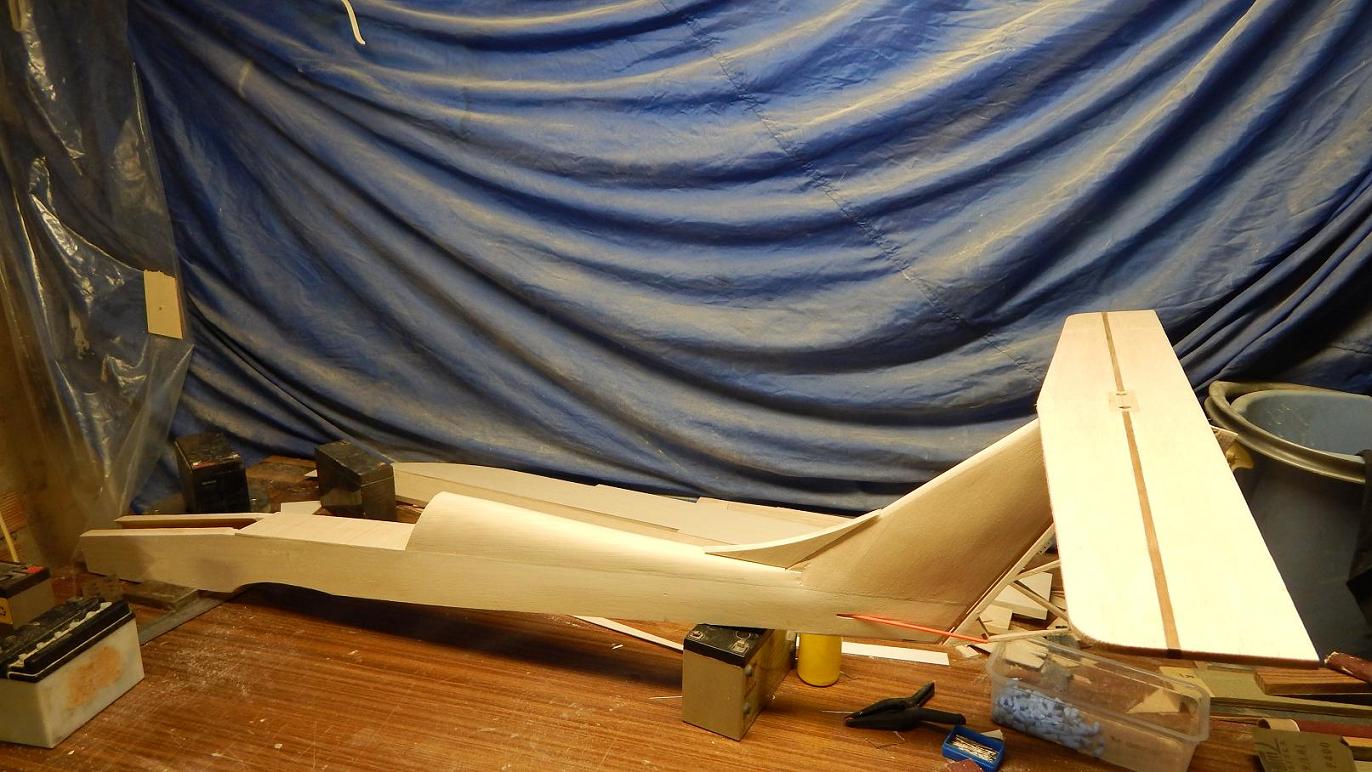

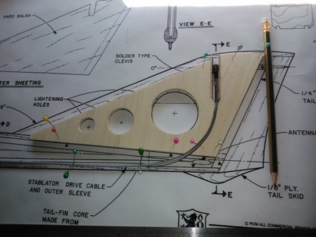

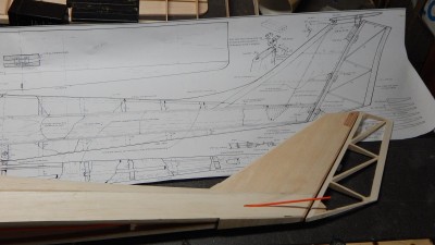

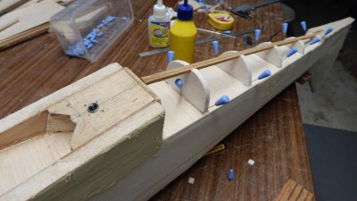

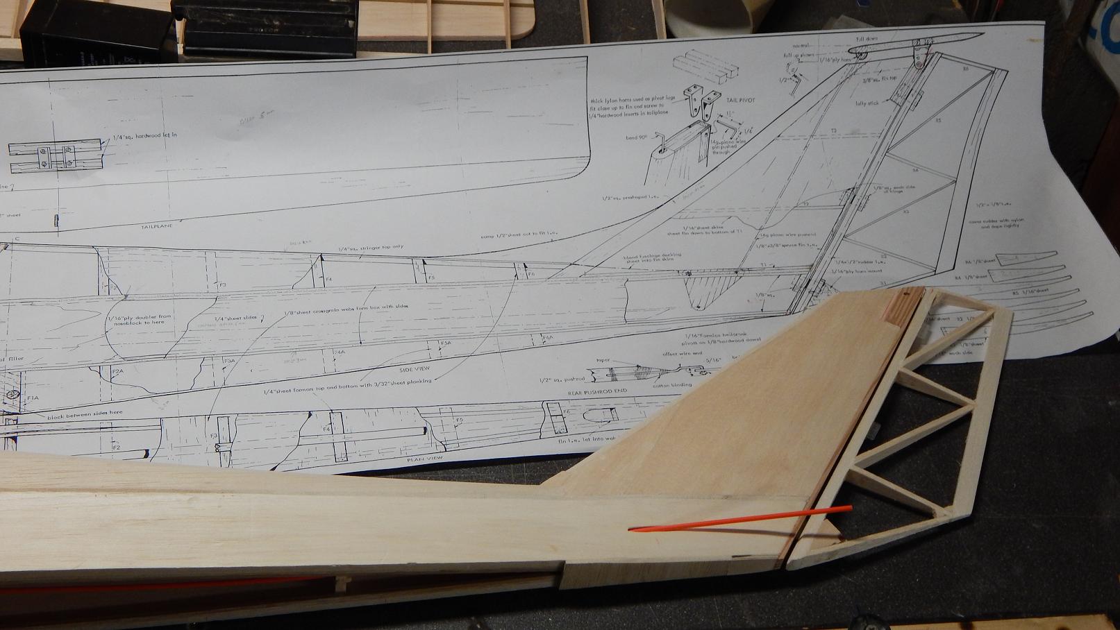

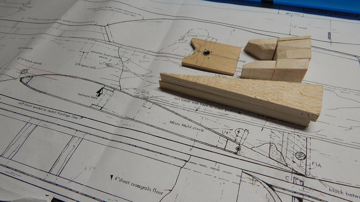

:D Bueno, en cuanto al Feo, :D ( RA-300 ) que nos ocupa, :lol: os dejo unas imagenes de lo echo asta el momento, parte de los primeros avances se trabajaron hace ya un mes al menos, sigo mientras tanto recopilando y editando alguna cosa en video de... algunos de los pasos seguidos en la construcción del fuselaje, para así, poderles mostrar algo mas adelante, ... seguimos, mientras tanto un saludo cordial a todos.

Jolines lo que has avanzado con este nuevo bicho!!

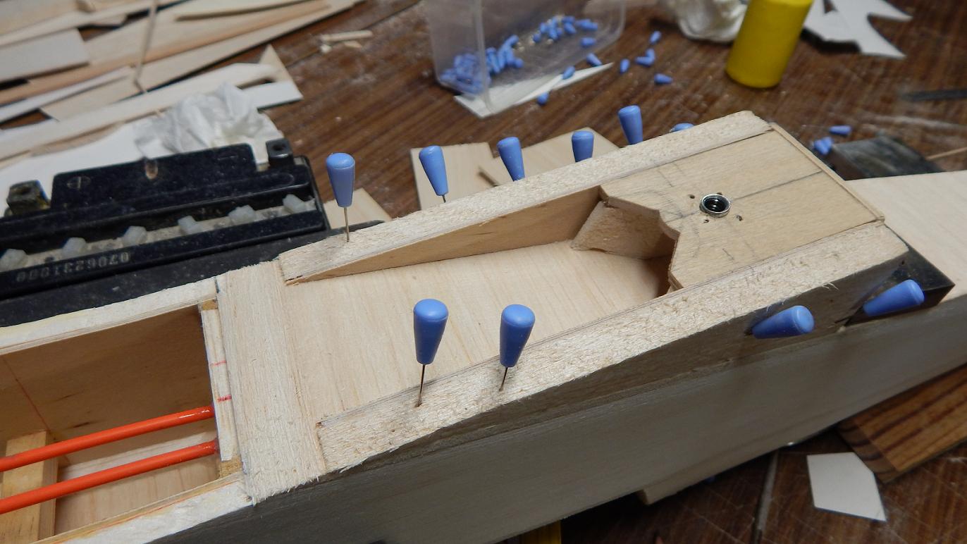

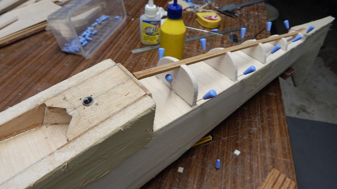

8) Buenas. :D

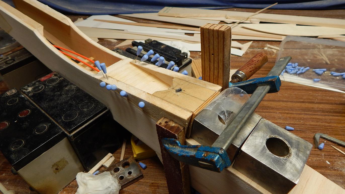

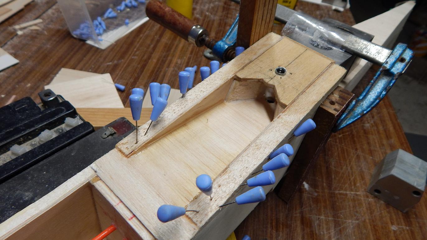

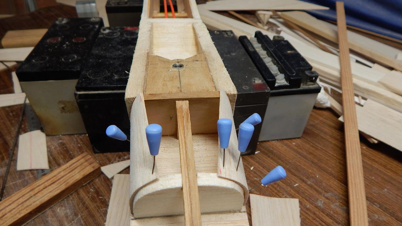

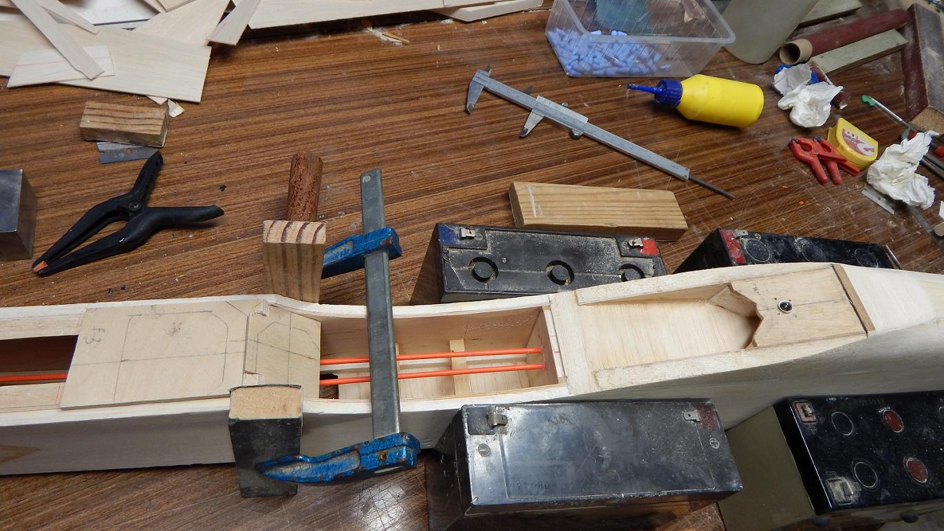

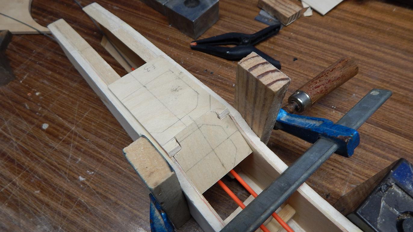

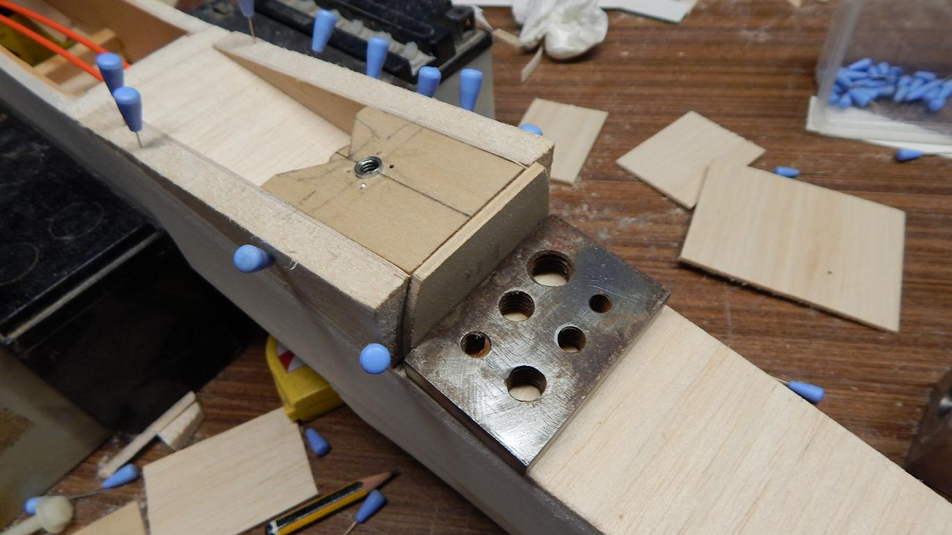

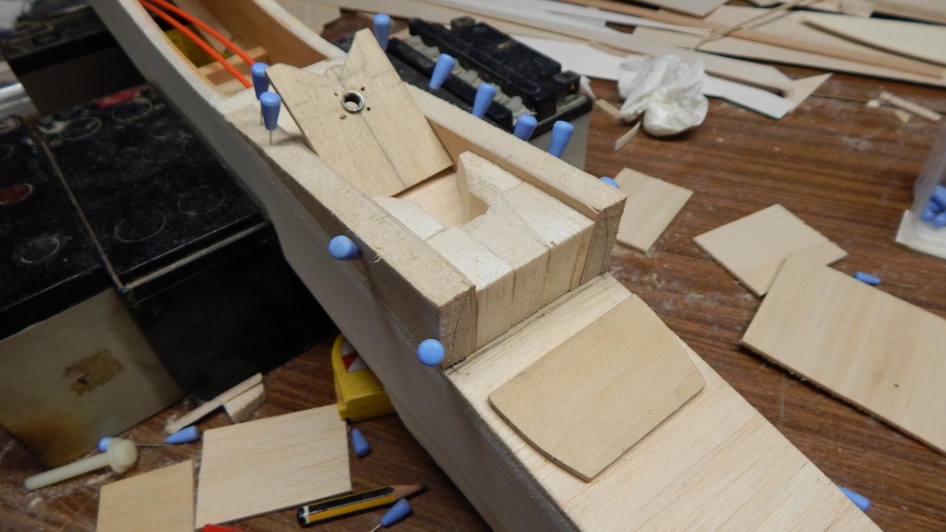

Aqui les dejo los avances de una de las varias modificaciones que hay que hacerle al fuselaje, ( Trabajo Paciente... ) :shock: para el asentamiento y amarre del ala, ...dado que en el plano viene indicado para solucionarlo con redondos de haya y las clásicas gomas, lo que muestro, es lo hecho con el refuerzo para el borde de salida del ala, el cual recibirá a esta, mediante un tornillo Nylon, mas adelante, me tocara modificar tambien la union entre fuselaje y borde de ataque, mediante un refuerzo en contrachapado y un tetón en haya en el ala, saludos, y seguimos Pues.... :wink:

8) Weeenos avances Juan... tienes el fuse muy adelantado, enhorabuena. En mi caso ya he empezado la construcción; partiendo de un plano como tú de un velero americano contemporáneo del Mirage y que tiene el mismo perfil; un RO8, ya pasaré algunas fotos... de momento sólo tengo cortadas las costillas del ala y ahora haciendo mi propio kit y tropecientos mil agujeritos; ( bueno unos 450 agujero más o menos... ).
