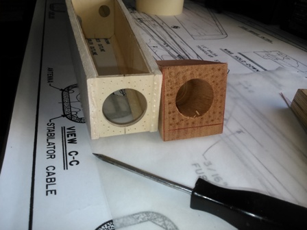

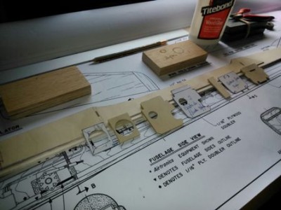

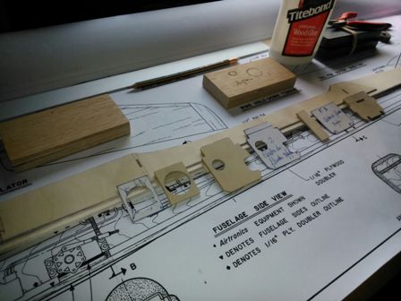

Buenas a todos.
Una pregunta, por el tipo de madera que mézcla enchapado y balsa, que tal es el corte de las piezas de enchapado ?
Si te refieres al enchapado de las alas de 0.4, este viene muy bien cortado, aparte de que tambien vienen las marcas posicionales de las costillas etc, esto es de agradecer, pues a la hora de posicionar facilita mucho la labor, por el contrario, los refuerzos de los costados y todas las piezas en 1,5 Ply, ( Contrachapado ) es un tedio sacarlos de la plancha madre, creo recordar que lo comente en la presentación del kit, por el lado del corte viene muy bien marcado, pero si le damos la vuelta , se ve claramente que algunos contornos de las piezas no están bien penetrados con el láser, con lo cual hay que ir con paciencia y a punta de cuchilla casi con la mayoría de las piezas, para mi la labor mas tediosa del kit, solo estas piezas requieren unas pasadas de lija para dejarlas bien acabadas.
Otra pregunta, le dejarás el mismo sistema de montaje/desmontaje de la cola en V ?
Por el momento, me temo que quedara asi como esta, " osea " que se pueda desmontar, ciertos tus comentarios son con la goma que retiene la cola, ...ya lo eh montado - desmontado varias veces, y efectivamente ya tiene cierto juego, así que posiblemente y no tardando mucho lo tendre que dejar fijo pegandolo,

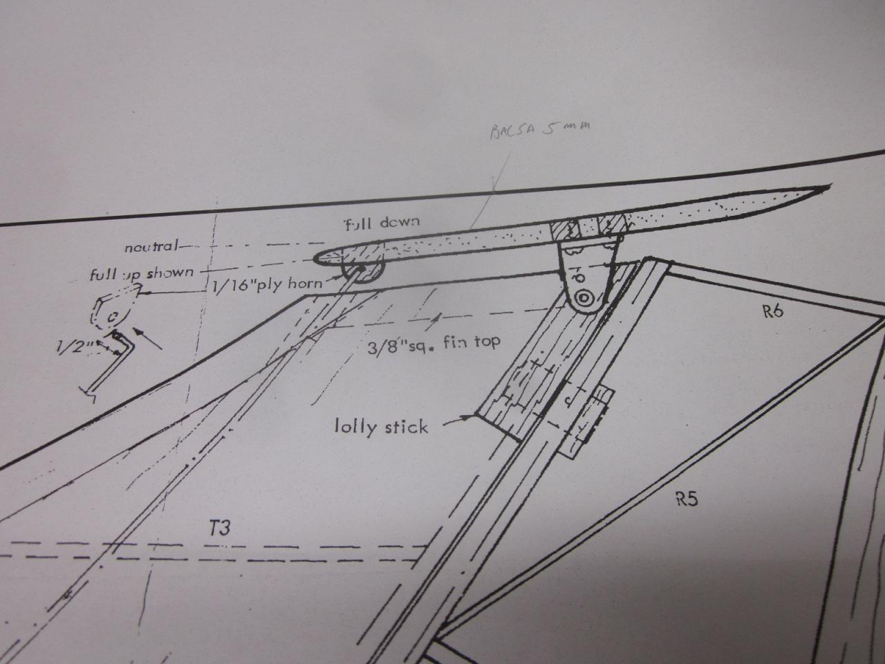

Otro punto que debes observar bien es el eje de pivote de las escuadras de control de las alas, siendo estas y el eje de fibra de carbono debes lubricarlas con algún tipo de grasa de teflón o grafito para minimizar el desgaste de las piezas y el eje,
Por lo que comentas, parece ser que el kit a debido ir evolucionando con el tiempo, por lo menos en parte y en esta cuestión que comentas, pues el sistema de control de mi kit vino con eje metálico y las escuadras en Nylon, de momento no noto nada extraño y el ejercicio es perfecto, mas adelante, en los videos que seguire poniendo, creo que se puede ver todo el conjunto.
Otro punto a mirar sobre la construcción es el tema del pegamento, en lo particular no me gusta el ciano en la madera a no ser que sea el espeso (thick) sin acelerador ya que no permea y no cristaliza, la unión de los laterales con cola blanca es una buena opción ya que no permea pero toma en cuenta que la mayoría de aviones como el Z33 utiliza epoxy aunque sea degradado con alcohol porque al permear el pegamento no solo une las parte sino que aporta resistencia estructural a los materiales y por la reacción exotrópica el aumento de peso en capas finas es poco significativo inclusive comparable con la utilización de la pega blanca.
La verdad que pude utilizar epoxi para unir los refuerzos de los costados, pero por adelantar, opte por la agradecida cola blanca, el Ciano, lo utilice muy poco y puntualmente para algunas pequeñas piezas, y para pegar lo que podríamos llamar el abisagramiento de la cola en V, con un pequeño trozo de cinta plástica adhesiva que incluye el kit.

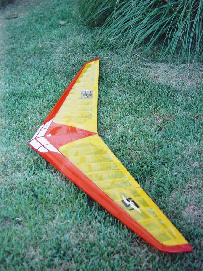

Juan ese plano que muestras del RA-300 pues volvemos a las mismas... también me gusta mucho... tiene una pinta estupenda y debe de ser un buen aparato para la ladera cuando el viento aulla como lobos...no se por donde pero ese morro tiene unas ciertas líneas " coyotescassss ".... :mrgreen: :mrgreen: :mrgreen: , en fín... si hay alguien que lo puede traer a la vida ese eres tú...seguimos aquí expectante con tus avances con el Zarotech... :) , por mi parte le ha dado un limpiado a fondo a toda la guarida... de esos que hago sólo una vez al año para que la Superioridad le dé el visto bueno.. ahora un repasito de entelado a un 30 c.c. electrificado y supongo que volveremos a las andadas... me gustaría hacer algo de scratch built... o de planos... bien actualizar el Aquila desplumándolo y metiendo miniservos e imanes en los aerofrenos mas pintado al fuselaje... además de fantasear con hacer un nuevo fuselaje electrificado con unos " mostachos en el morro ", dejando el original como velero puro... por otra parte he visto un ala volante que me gustaría intentar...hace tiempo tuve una llamada Klimberg wing que volaba muy bien... pero no hay manera de encontrar los planos actualmente... asi que buscaremos otra que nos atraiga...

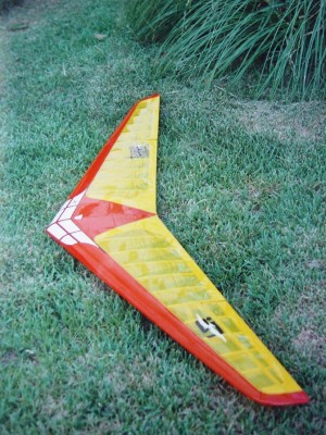

La SunBird es una plank casi histórica por lo que implicó en su momento esa propuesta, hoy todavía se construyen mucho solo que los elevones los hacen a envergadura completa de esta forma el ala es más maniobrable y han probado con perfiles para plank y el mejor ha sido el PW-75, no es un ala para velocidad si se usa el perfil original pero se desempeña muy bien. Actualizar el Aquila es una opción pero ese avión está impecable, bonito sería una versión electrificada, solo tienes que hacer un fuselaje lo demás ya lo tienes listo. Te veo más en un Viking :D
