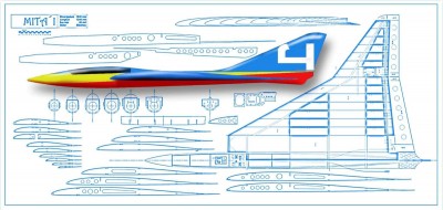

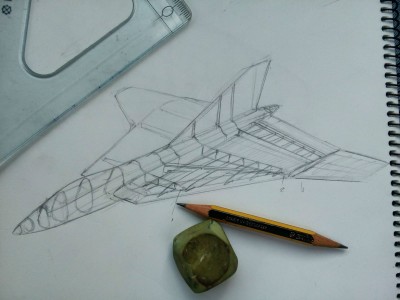

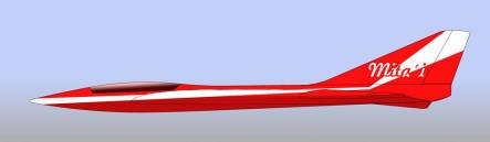

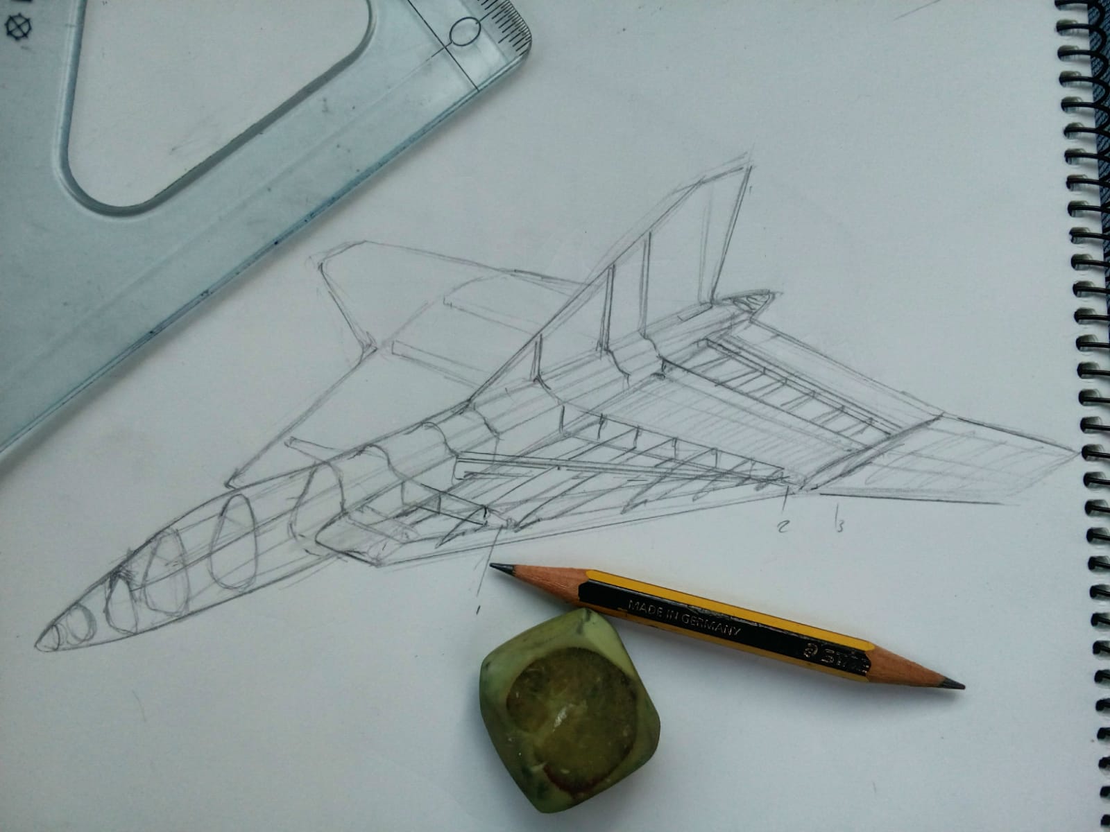

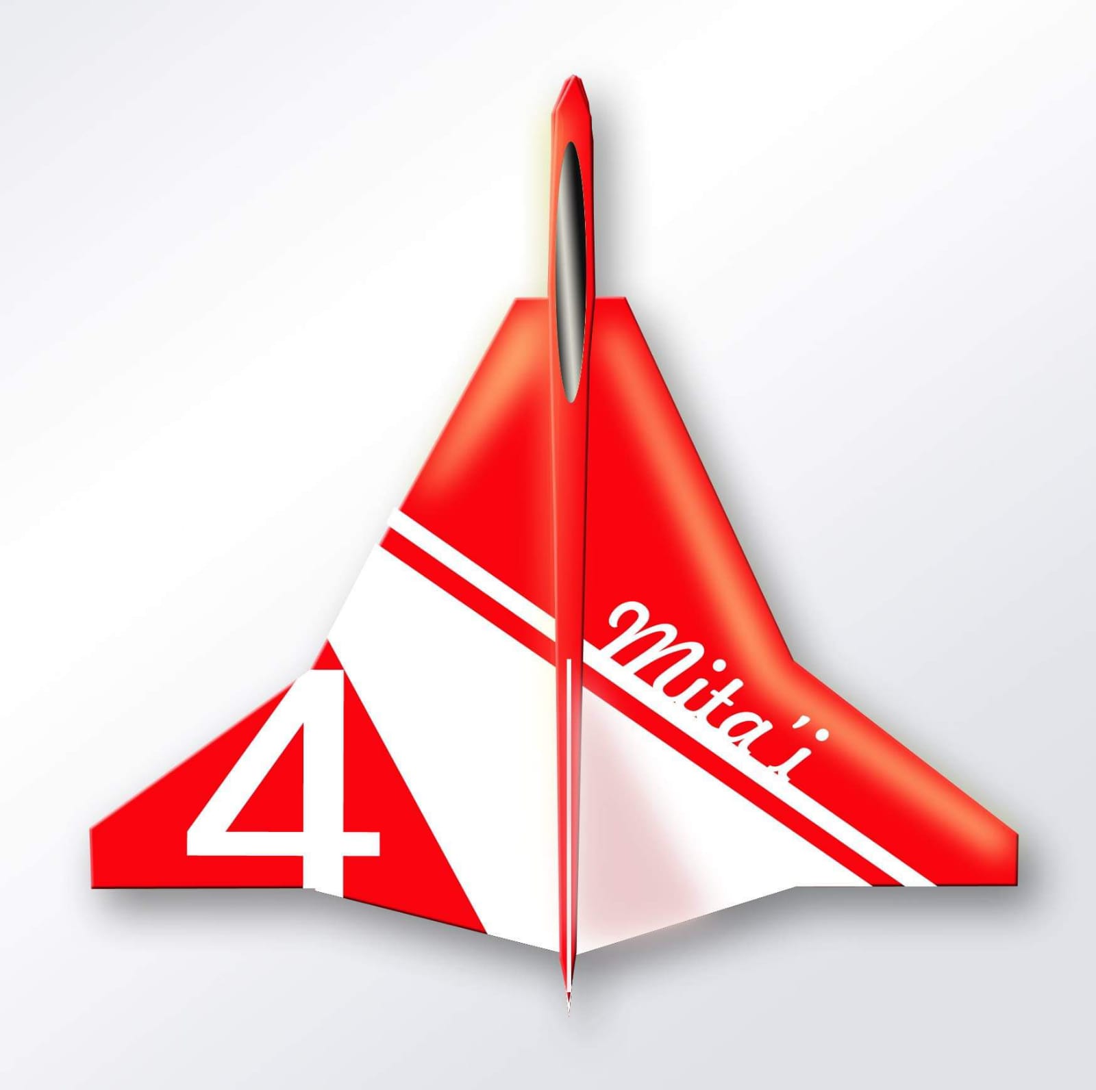

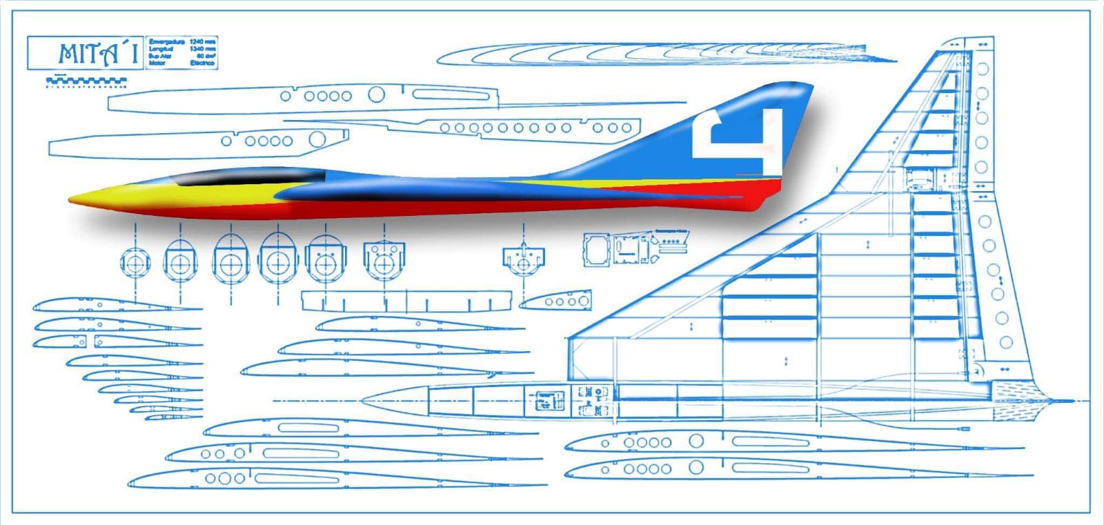

Diseño del Plano y Presentacion por Gato Volante. Julio Garcia Garnateo.

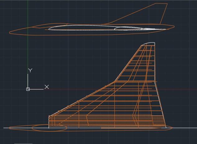

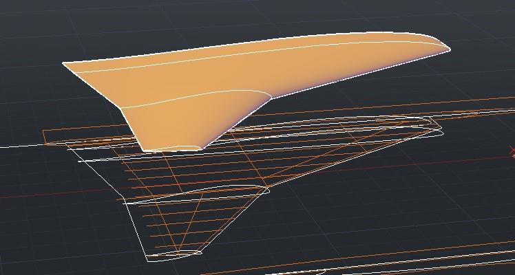

El Mita´i (muchacho o niño en idioma guaraní) es un velero de ladera de configuración doble delta inspirado en el conocido caza sueco Saab draken.
Está diseñado para ser construido en madera, si bien es perfectamente posible hacerlo en foam y fibra de vidrio.
El fuselaje es de sección oval con líneas afiladas y aerodinámicas. El ala es de implantación “alta” y está dotada de un perfil réflex derivado del S5020 el cual se ha modificado para reducir su espesor y permitir que la estructura se una al fuselaje dejando espacio suficiente debajo del plano como para permitir sujetar el modelo con relativa comodidad en el lanzamiento al aire. A partir de las secciones externas del ala el S5020 conserva su geometría hasta la punta del ala. En esta sección también se da una torsión aerodinámica de -3º con el fin de hacer al modelo más estable.
El mita´i tiene una envergadura de unos 1400 mm y una longitud de 1390 mm. Su área es de 60 dm2

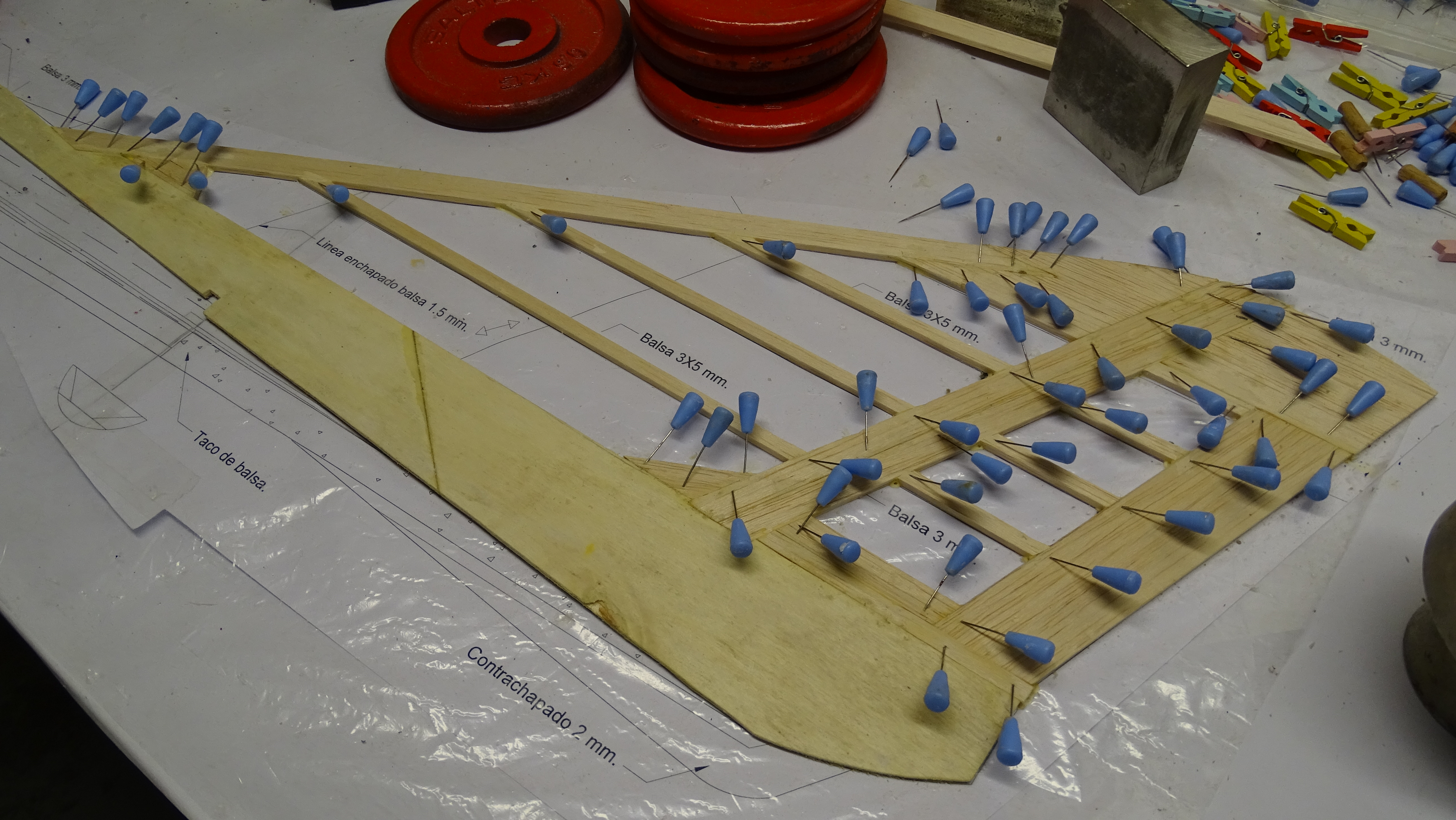

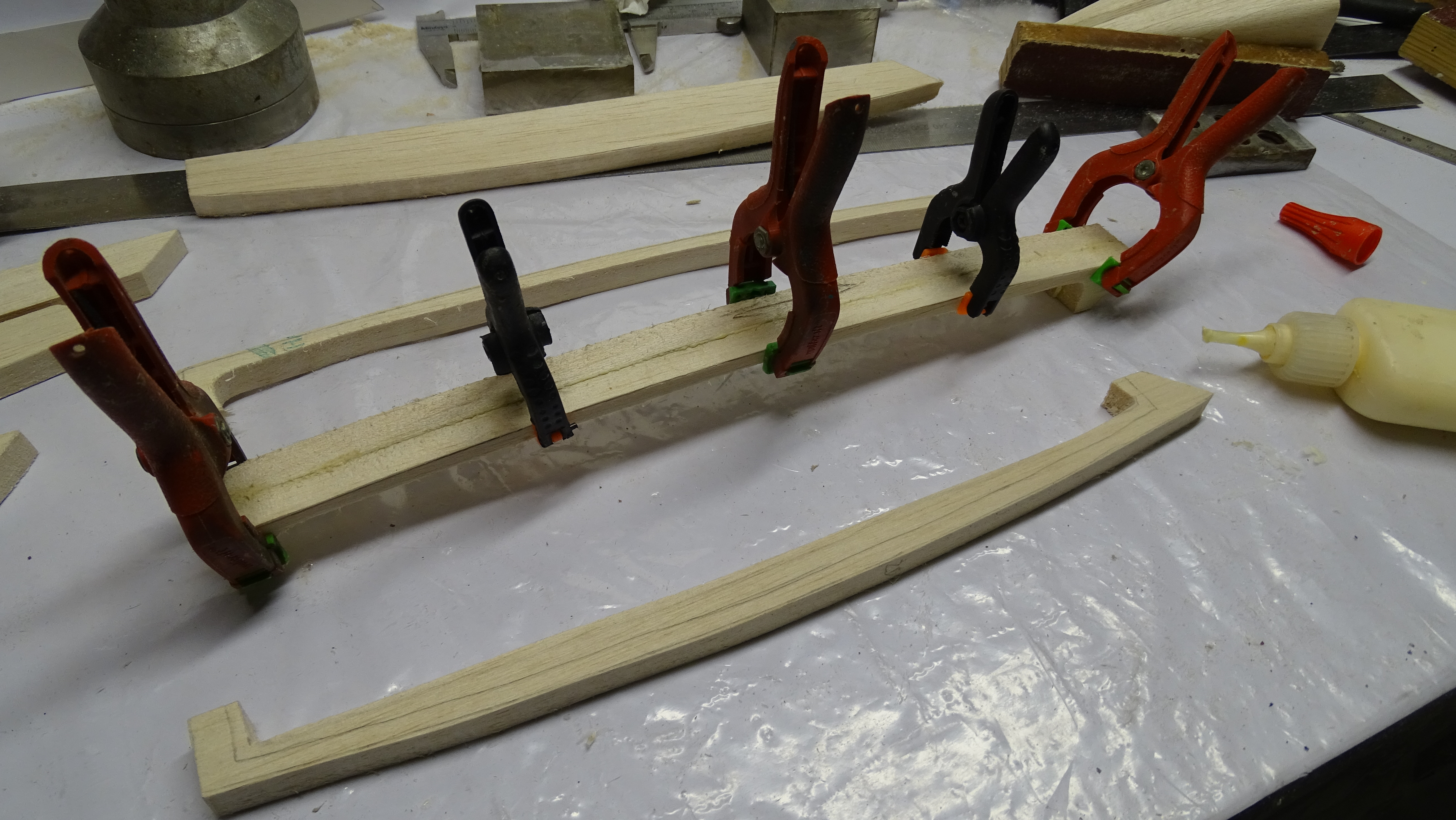

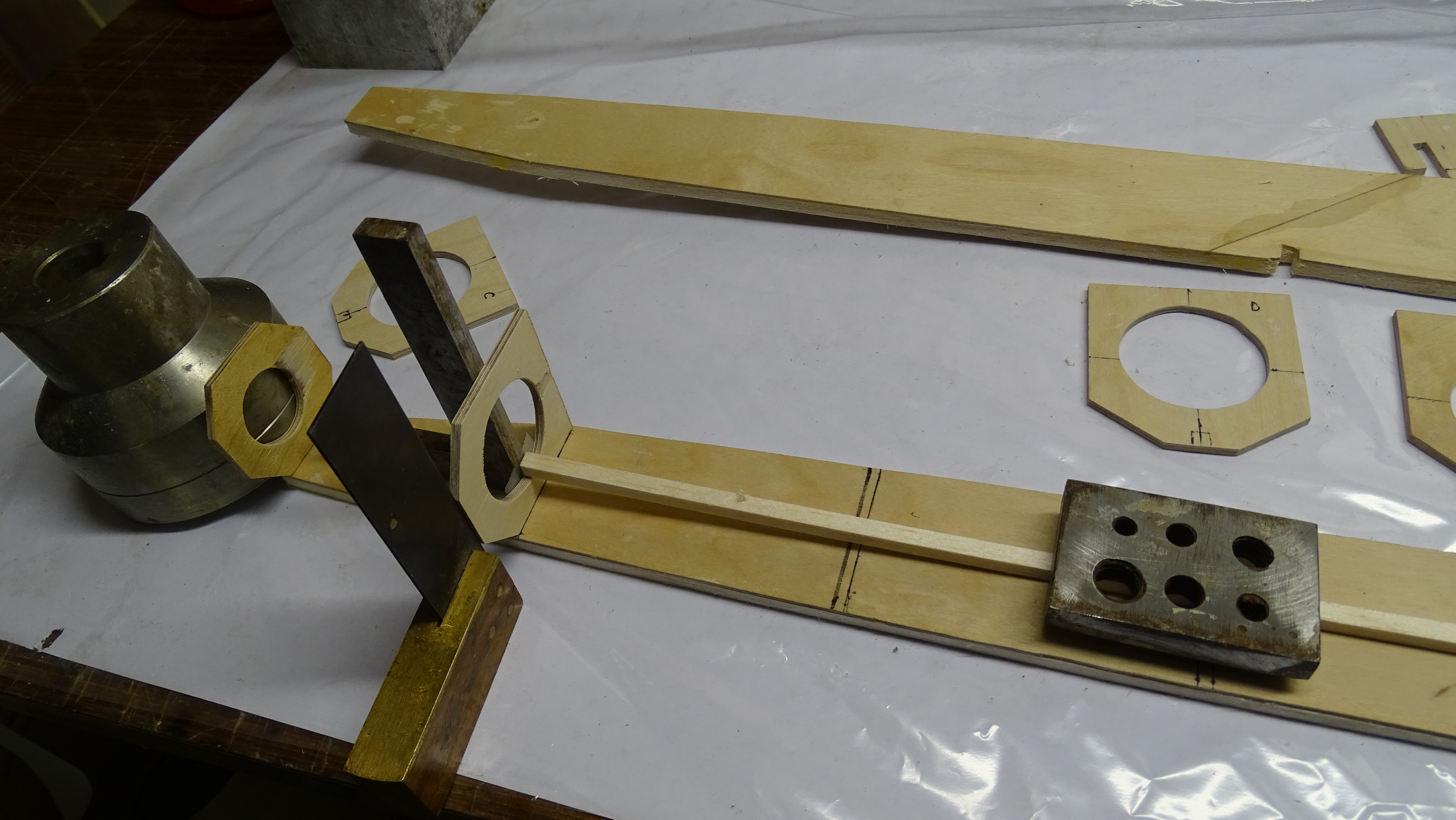

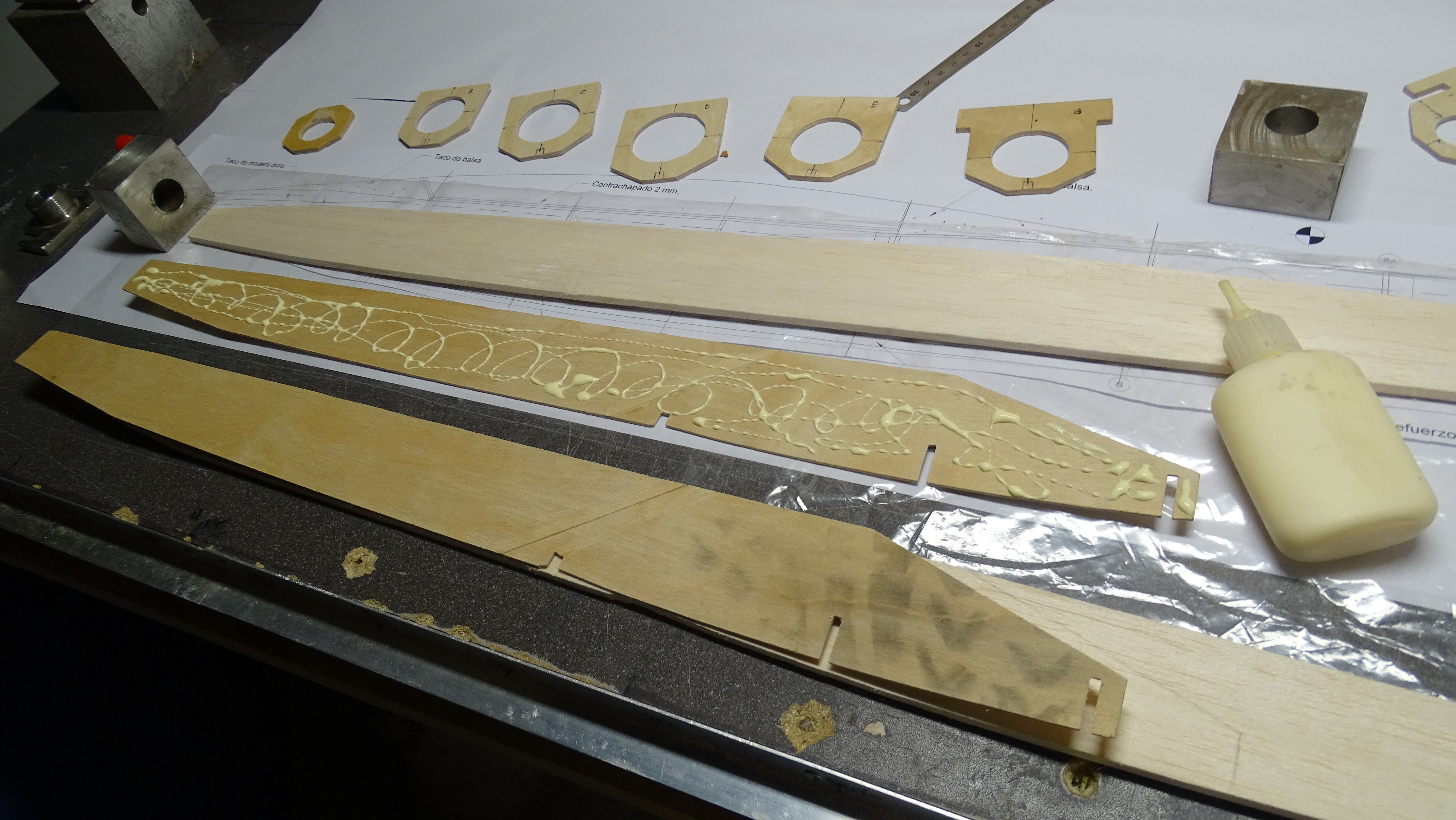

#1401770

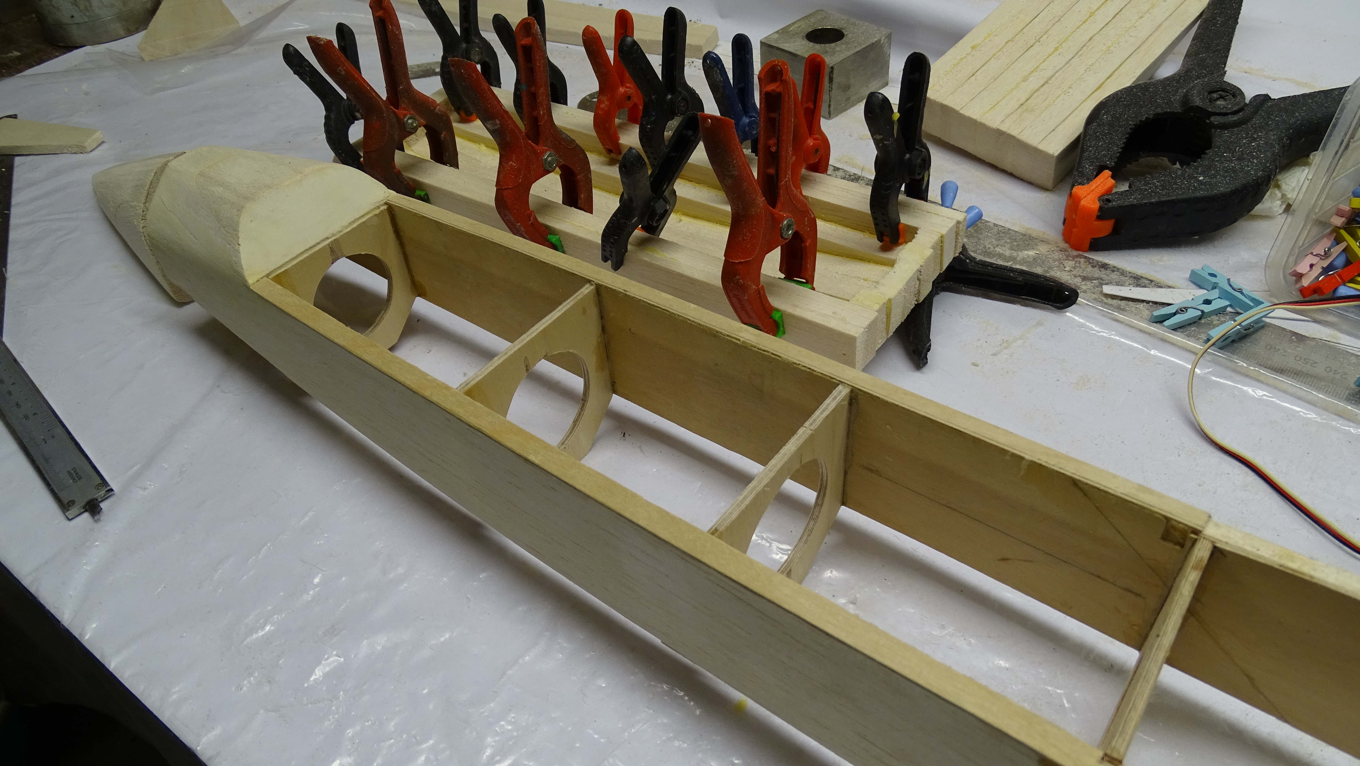

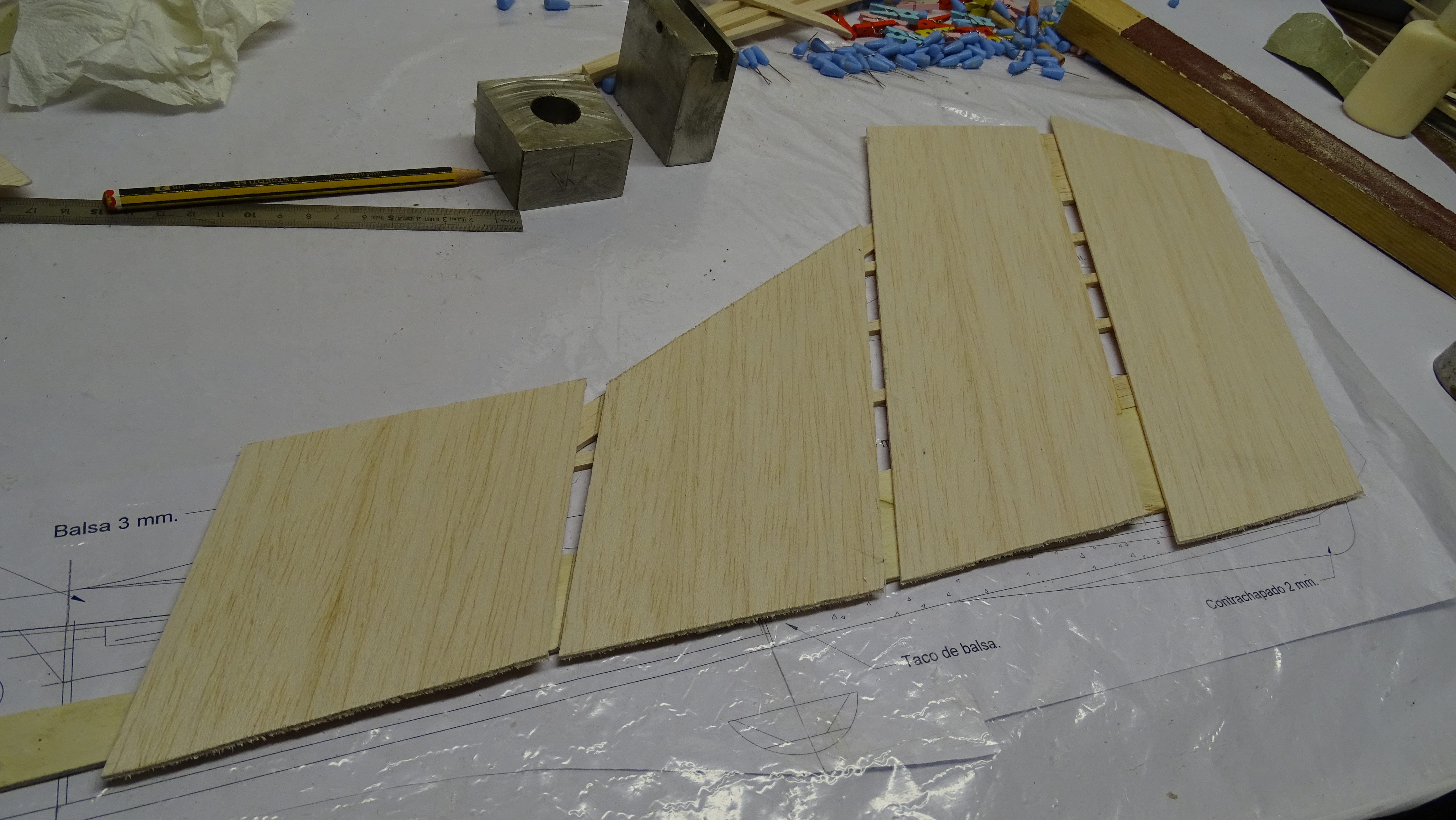

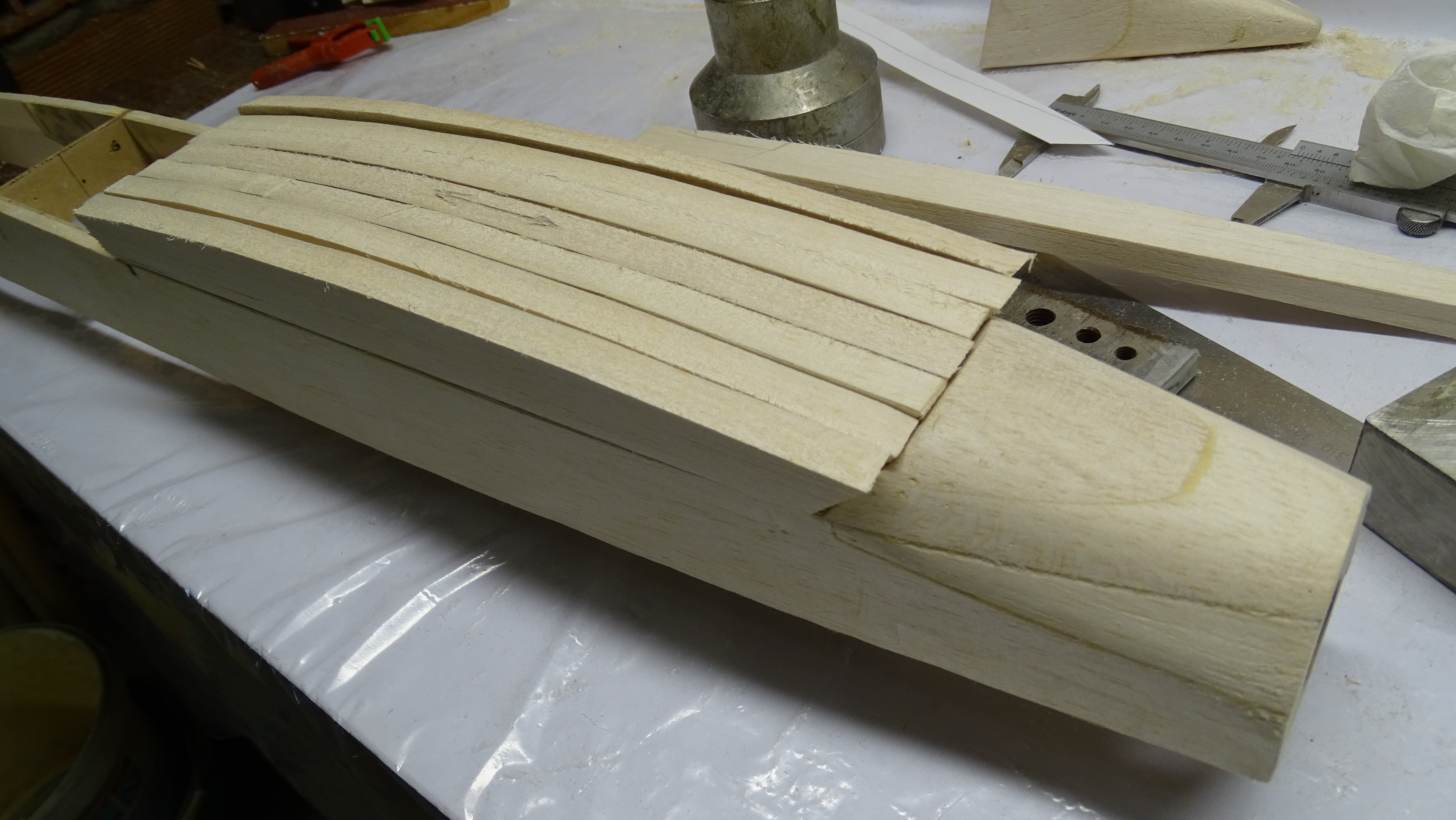

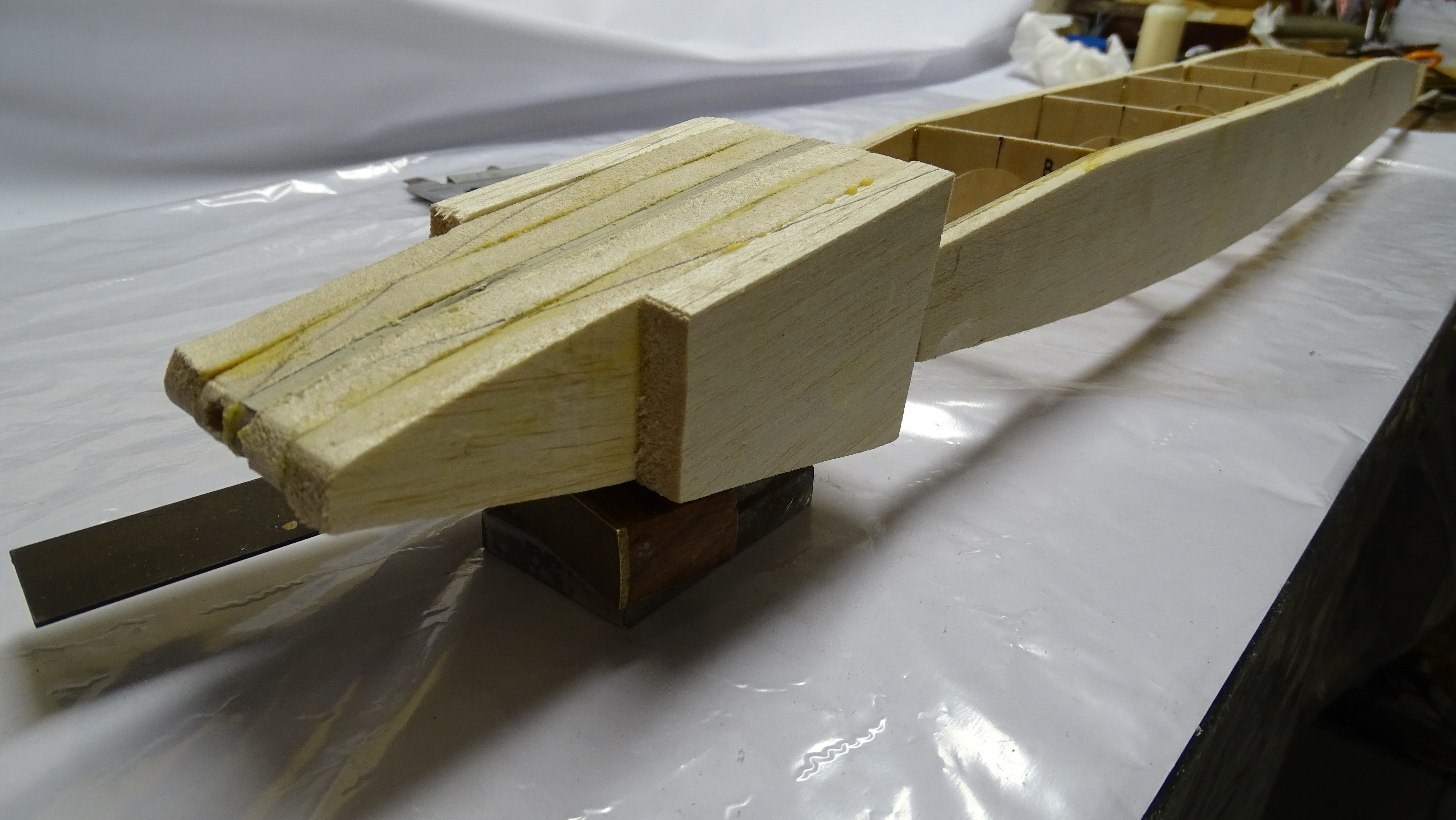

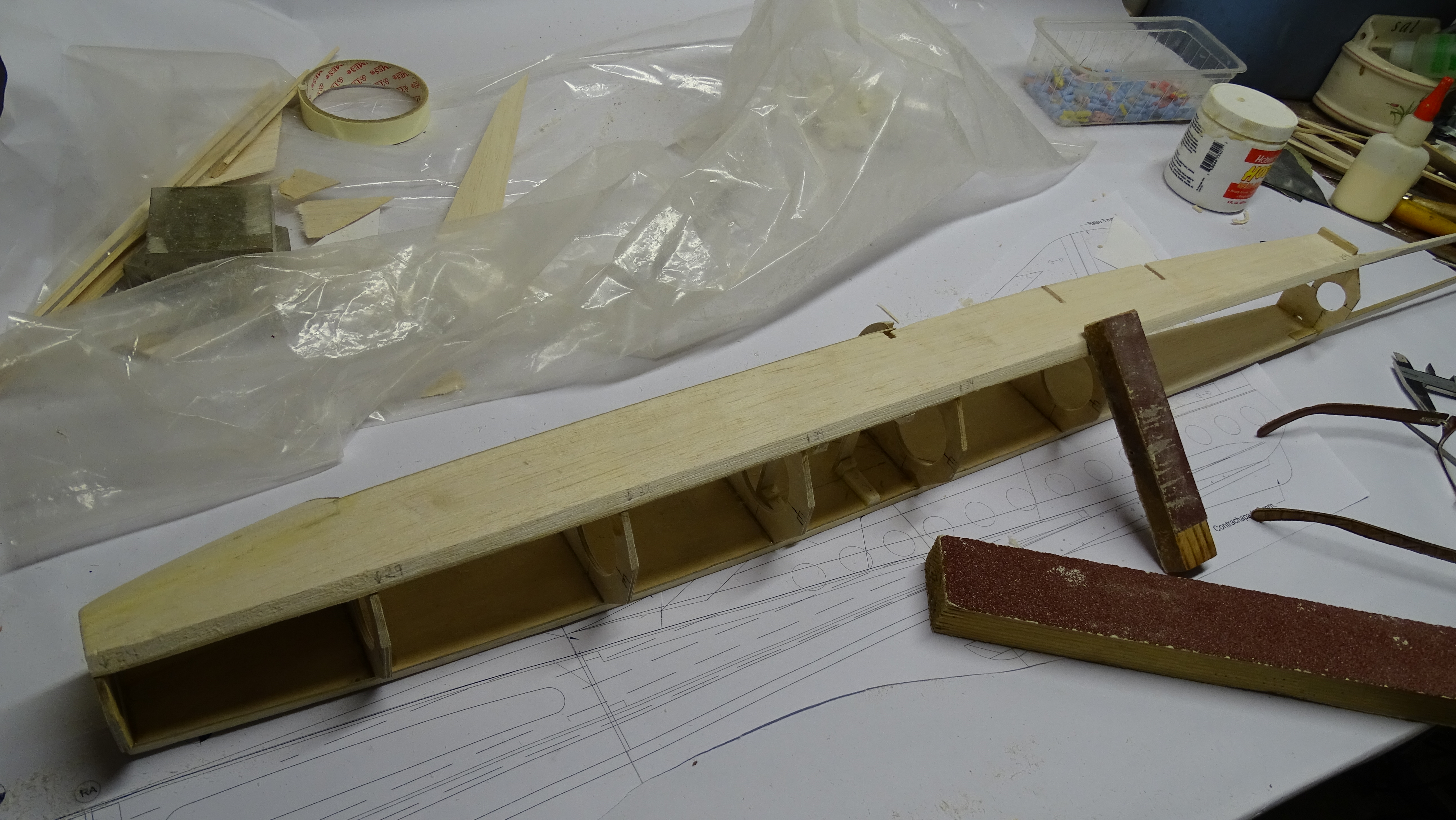

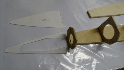

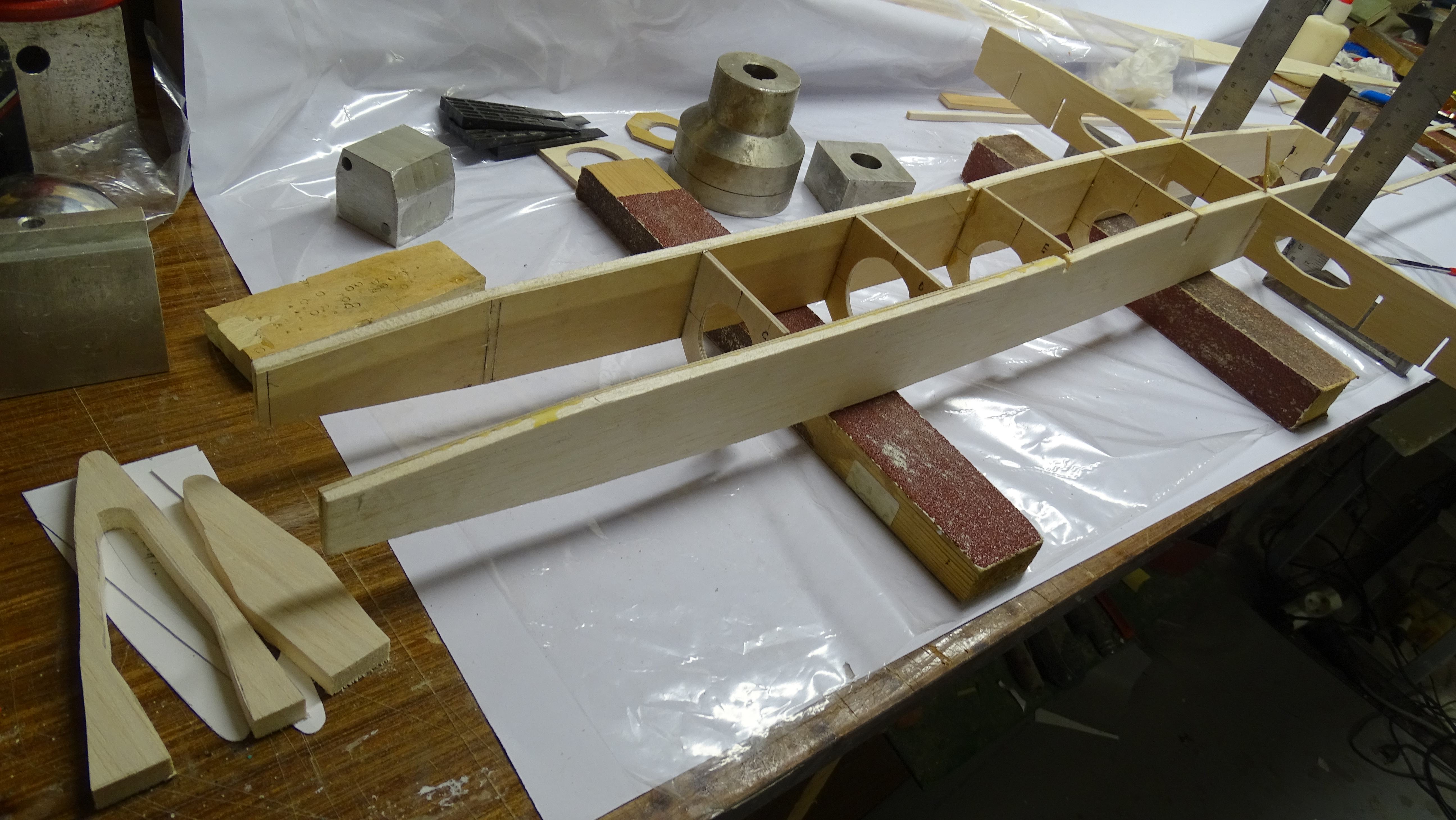

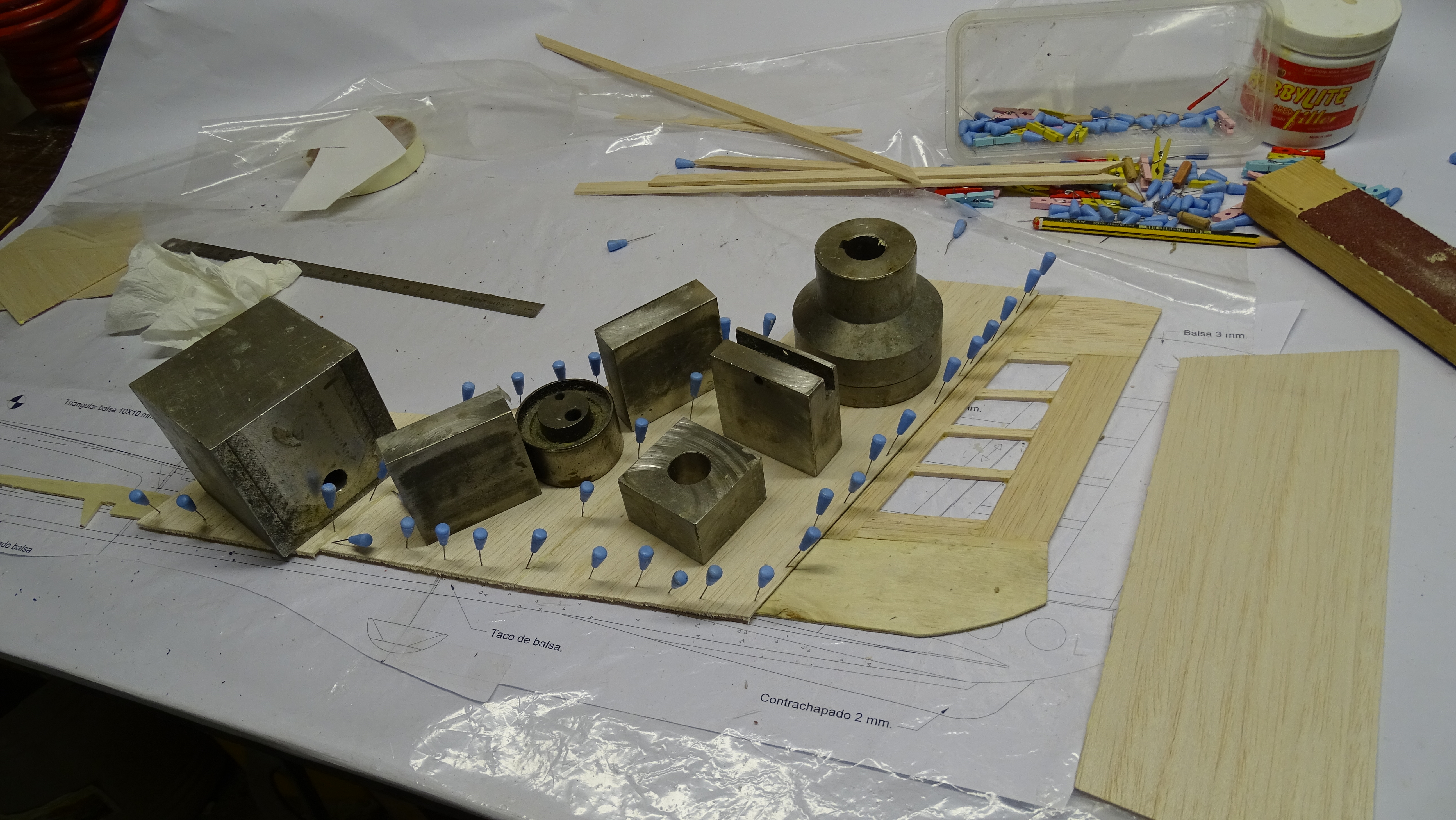

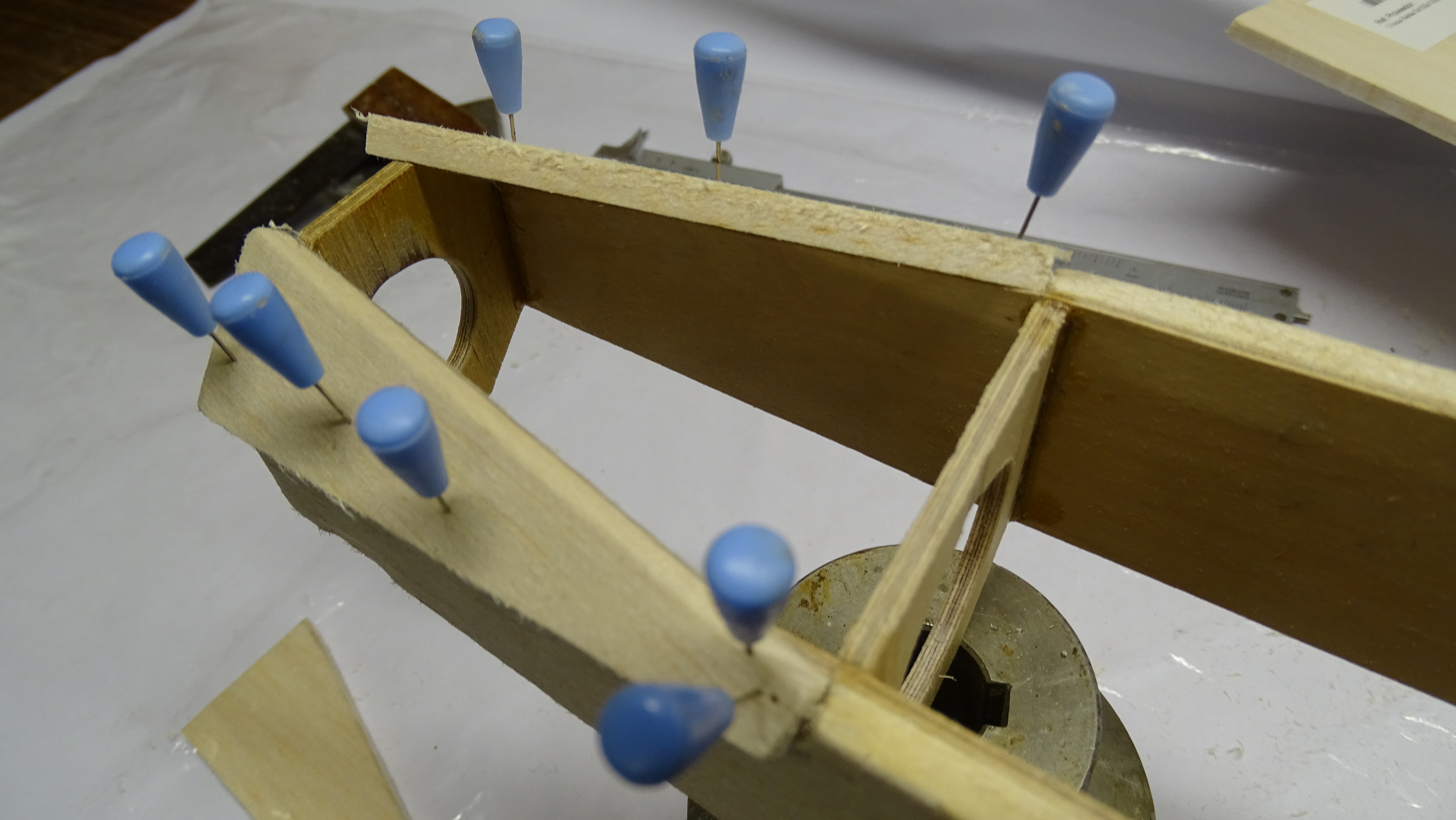

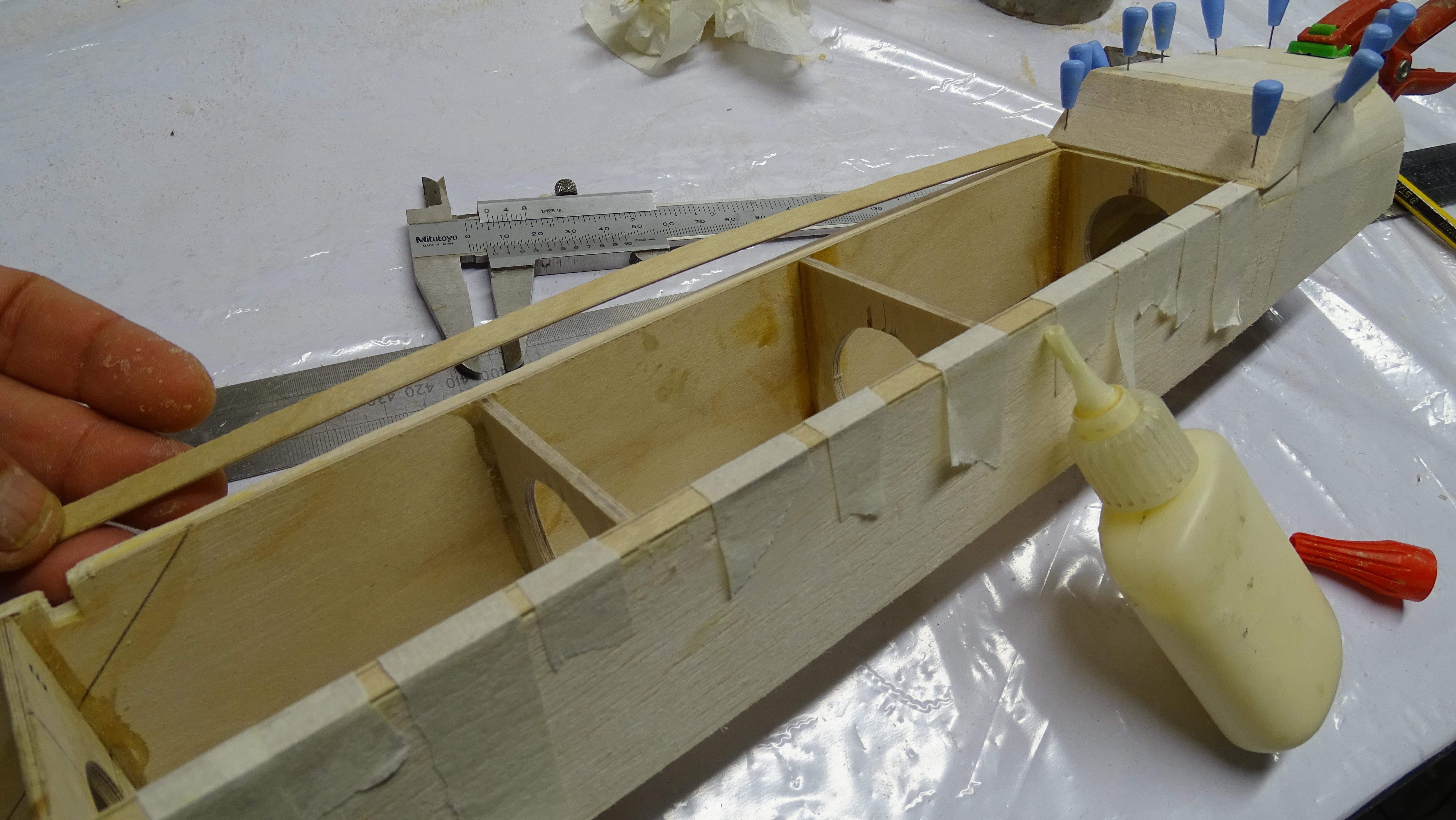

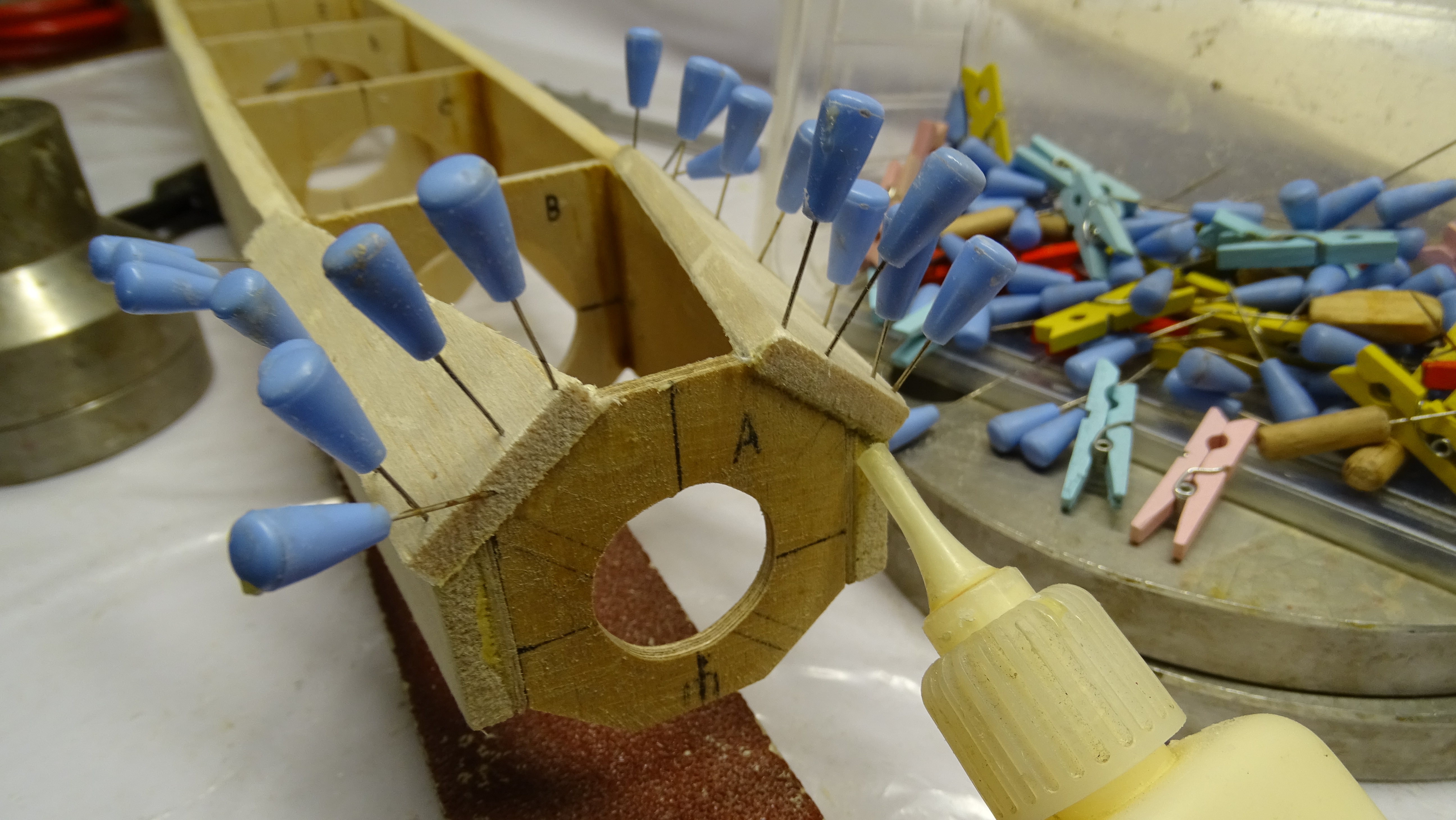

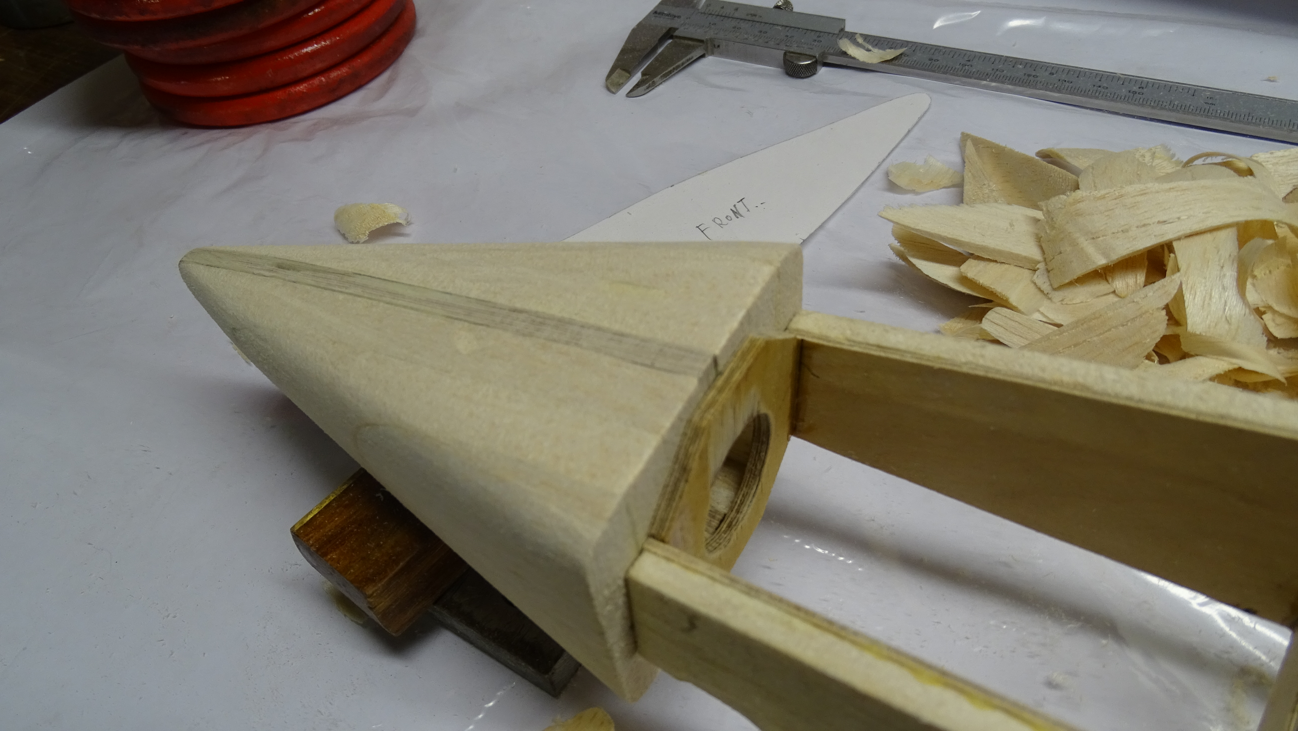

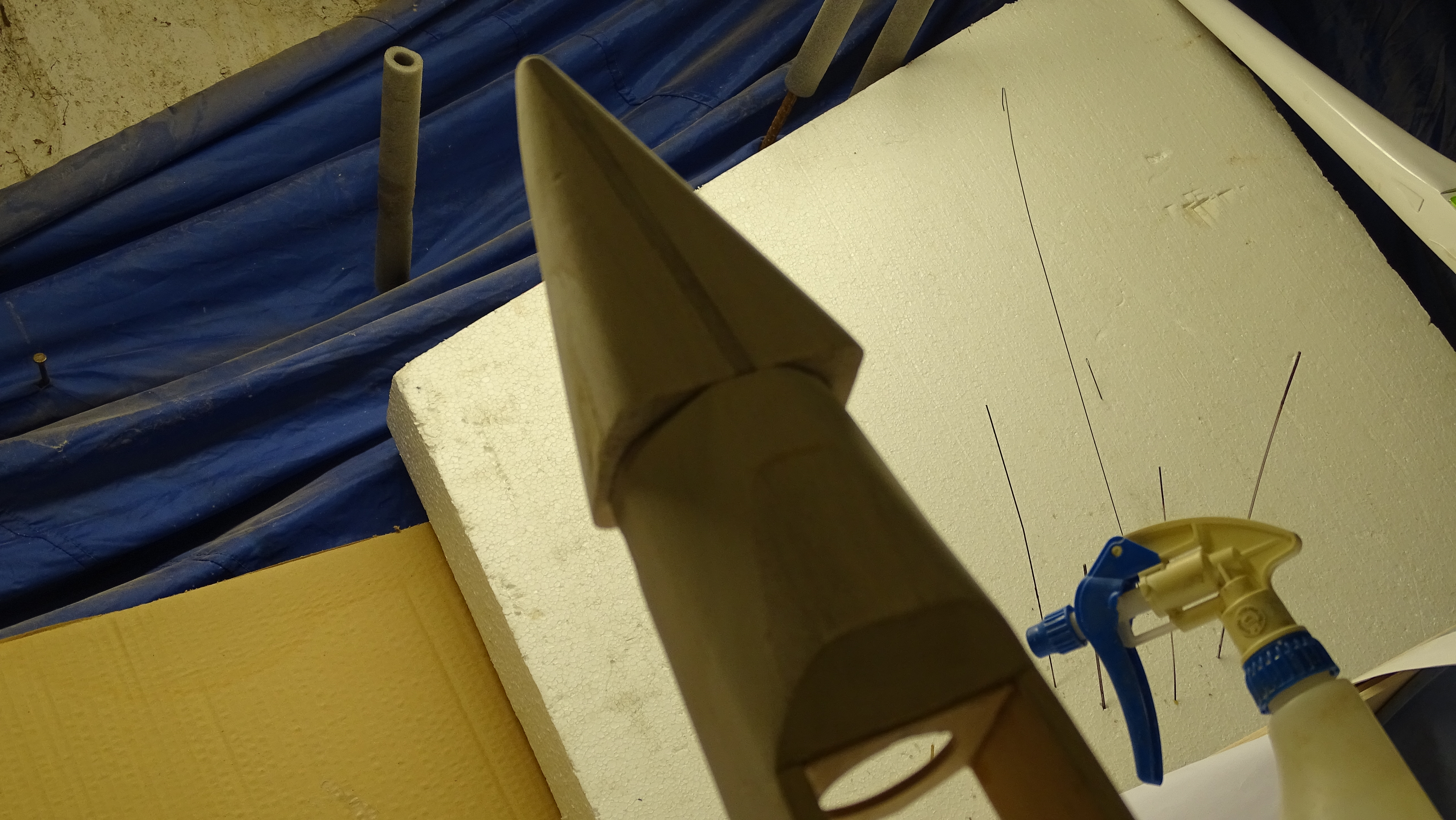

Aunque seguire mostrando en fotos practicamente todo el proceso, Y Para los que no quieran esperar tanto con la subida de fotos en la construcción del Fuselaje, dejo un Video a todo Ritmo y Melodía a toda Pastilla, :mrgreen: Gracias a los que lo vean y Mis Respetos al que no le Guste.
#1401886
gatovolante escribió: ↑
Jue, 26 Dic 2019 15:29
Aunque tenemos un contacto frecuente y se de los avances en el mita´i, no puedo dejar de felicitar y agradecer un trabajo tan bueno con la construcción de este modelo.

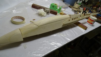

La Verdad que el Agradecimiento también te lo hago saber yo a ti, ...no solo por el Trabajo en el Diseño para desarrollar el Plano que has echo, ...También por compartir todo ese trabajo libremente, ...yo que en mis medianos inicios, Los planos que me apetecían, tenia que pagarlos, :mrgreen: ...cuando me enseñaste los primeros bocetos, fue como una Incitación. ( Estímulo o motivo que provoca en una persona ganas de hacer algo.)
Mas Feliz no puedo estar, a si que Gracias Julio, el Chico Mita´i ...a dia de hoy esta en proceso de Entelado.
Saludos, me despido con unas fotos.

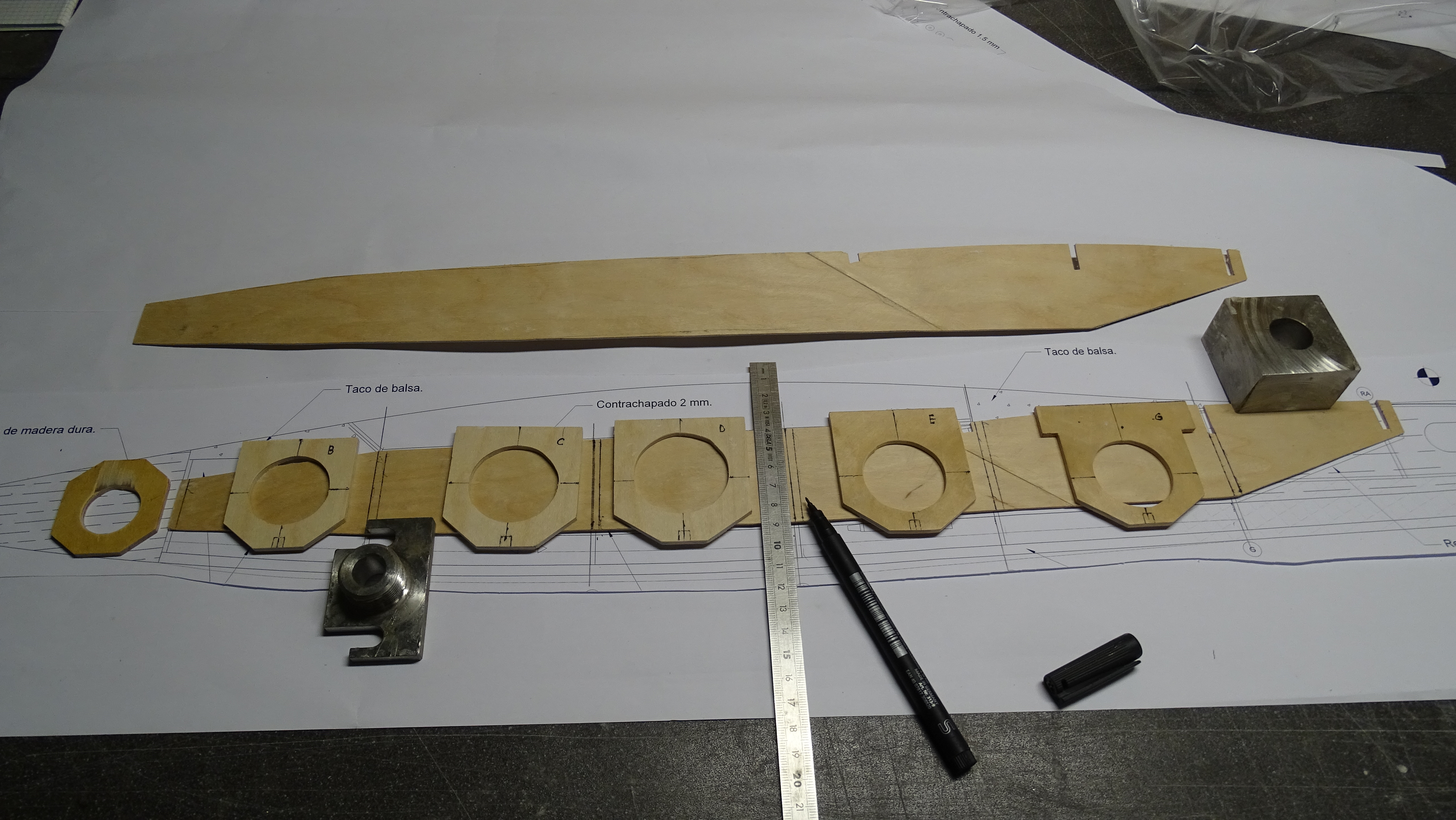

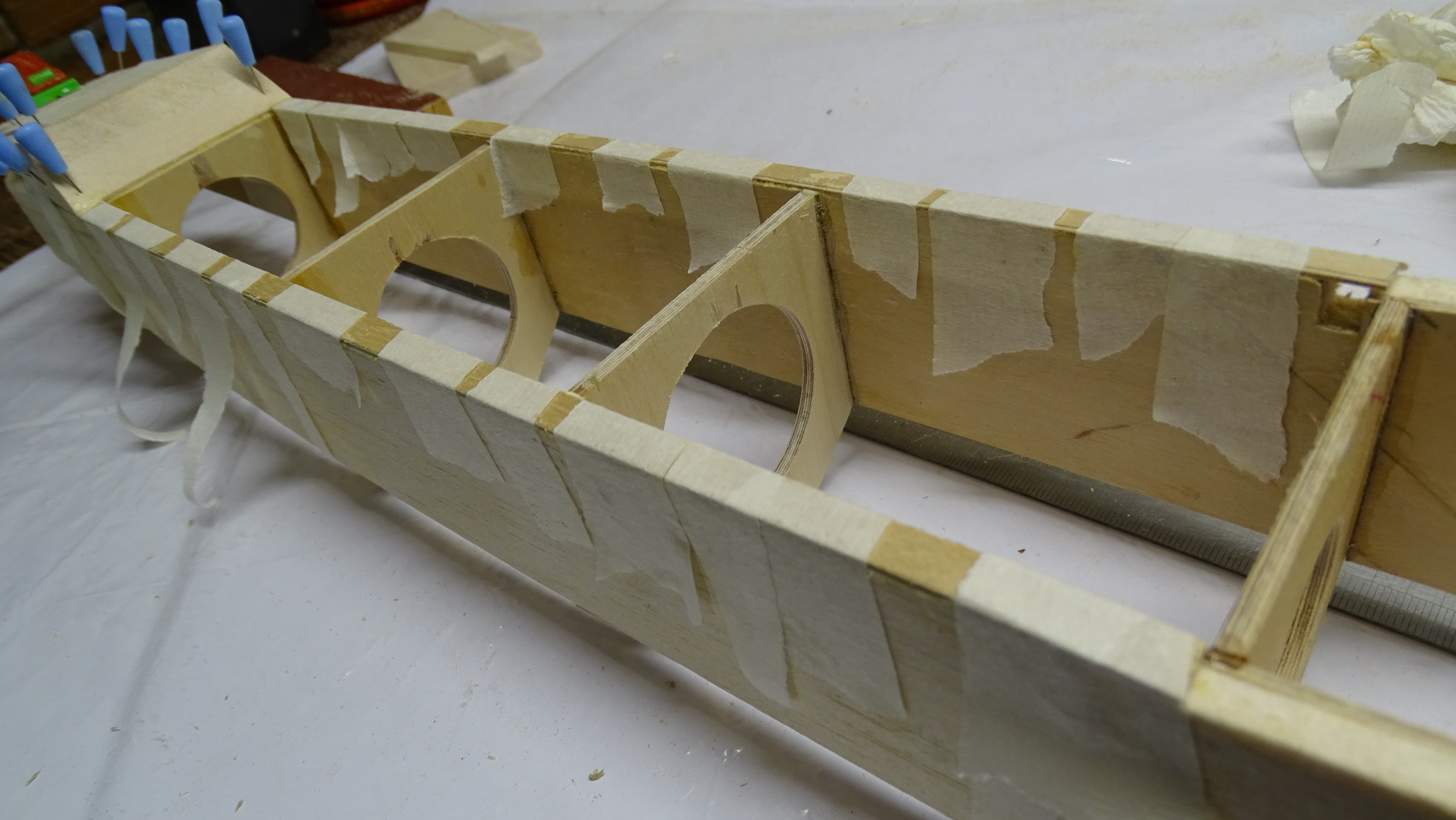

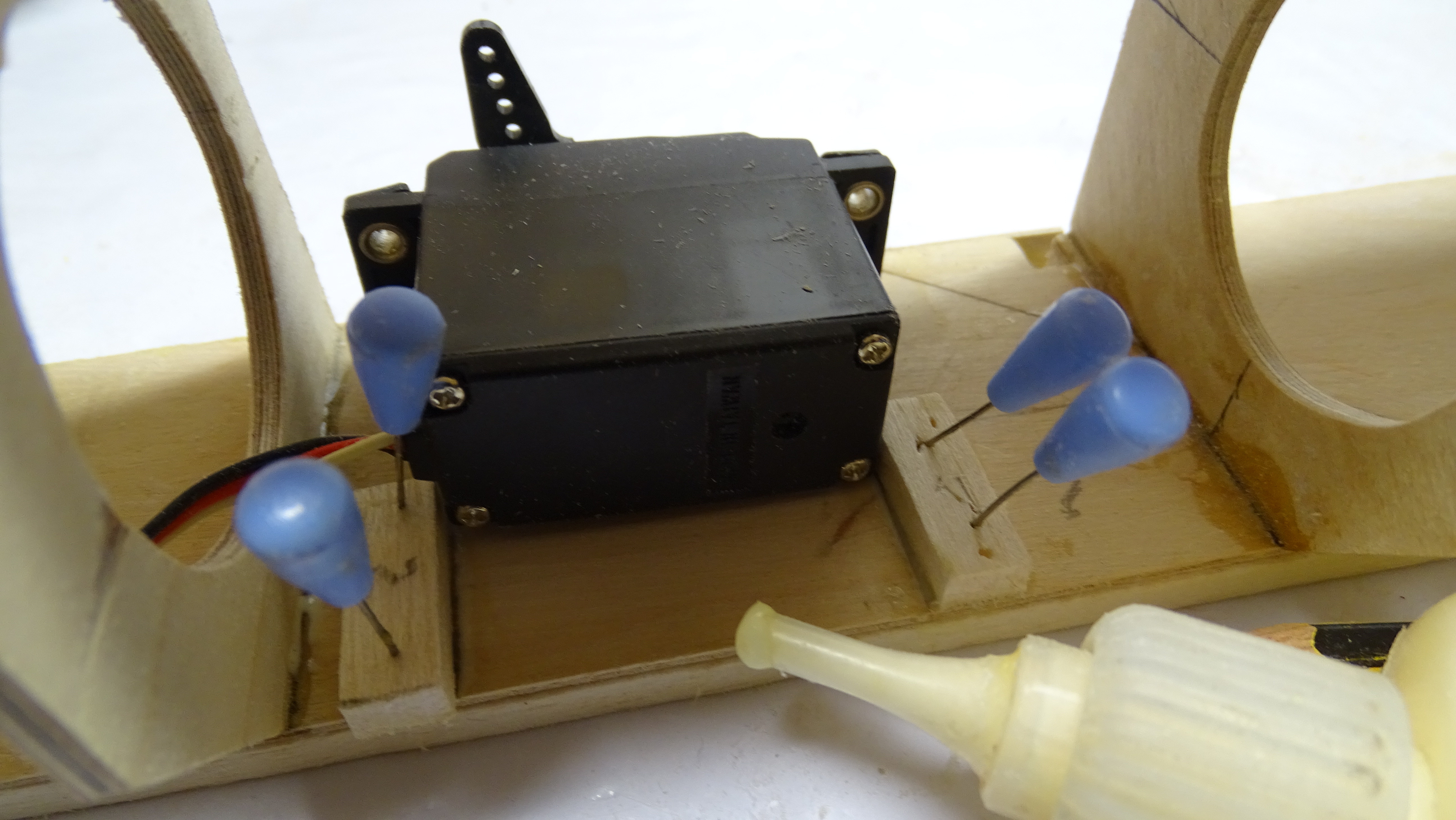

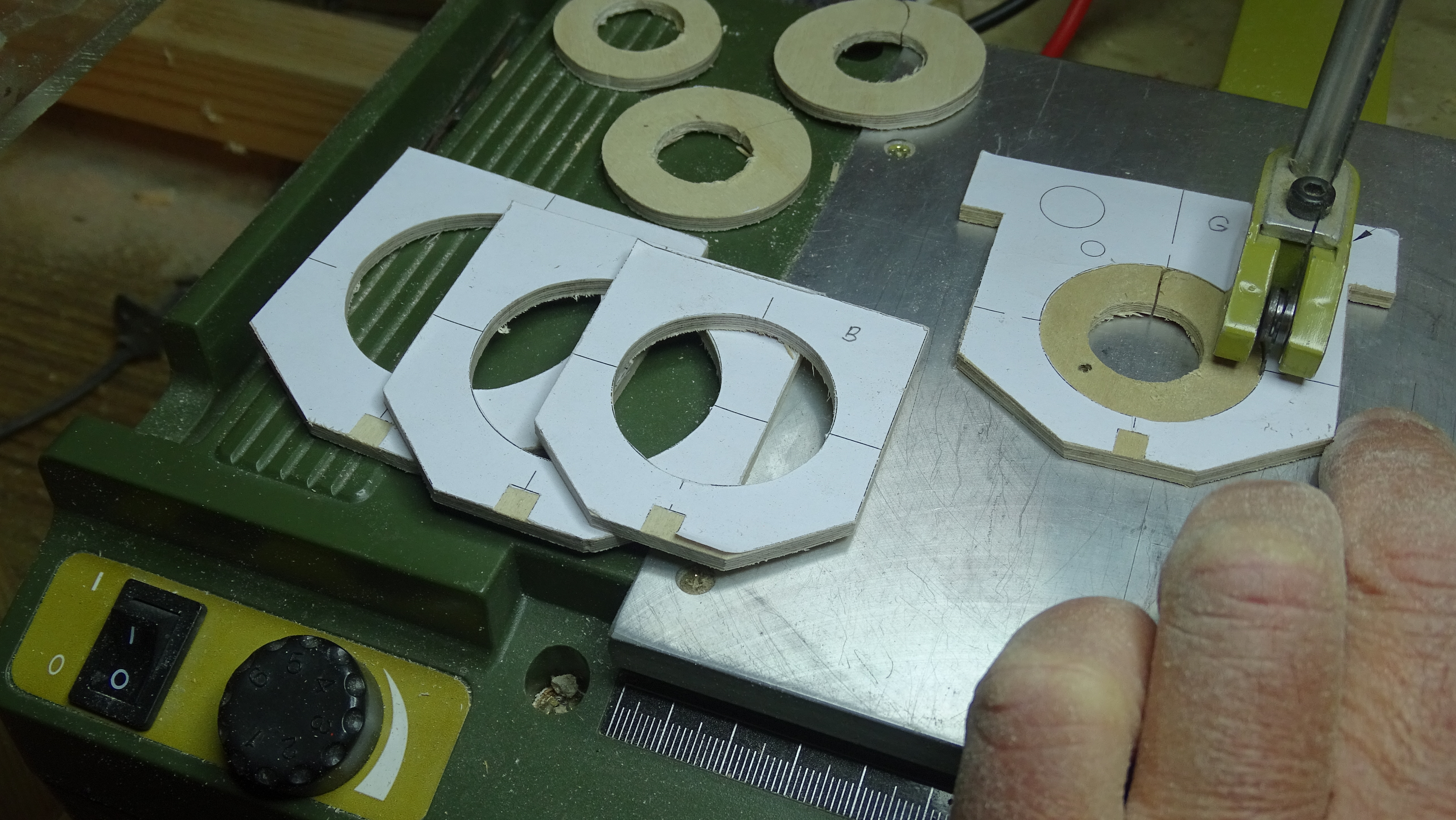

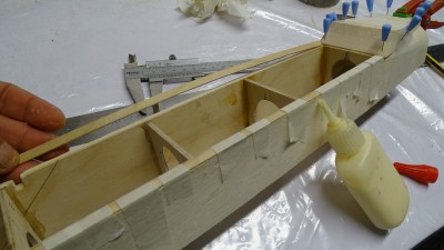

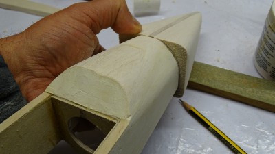

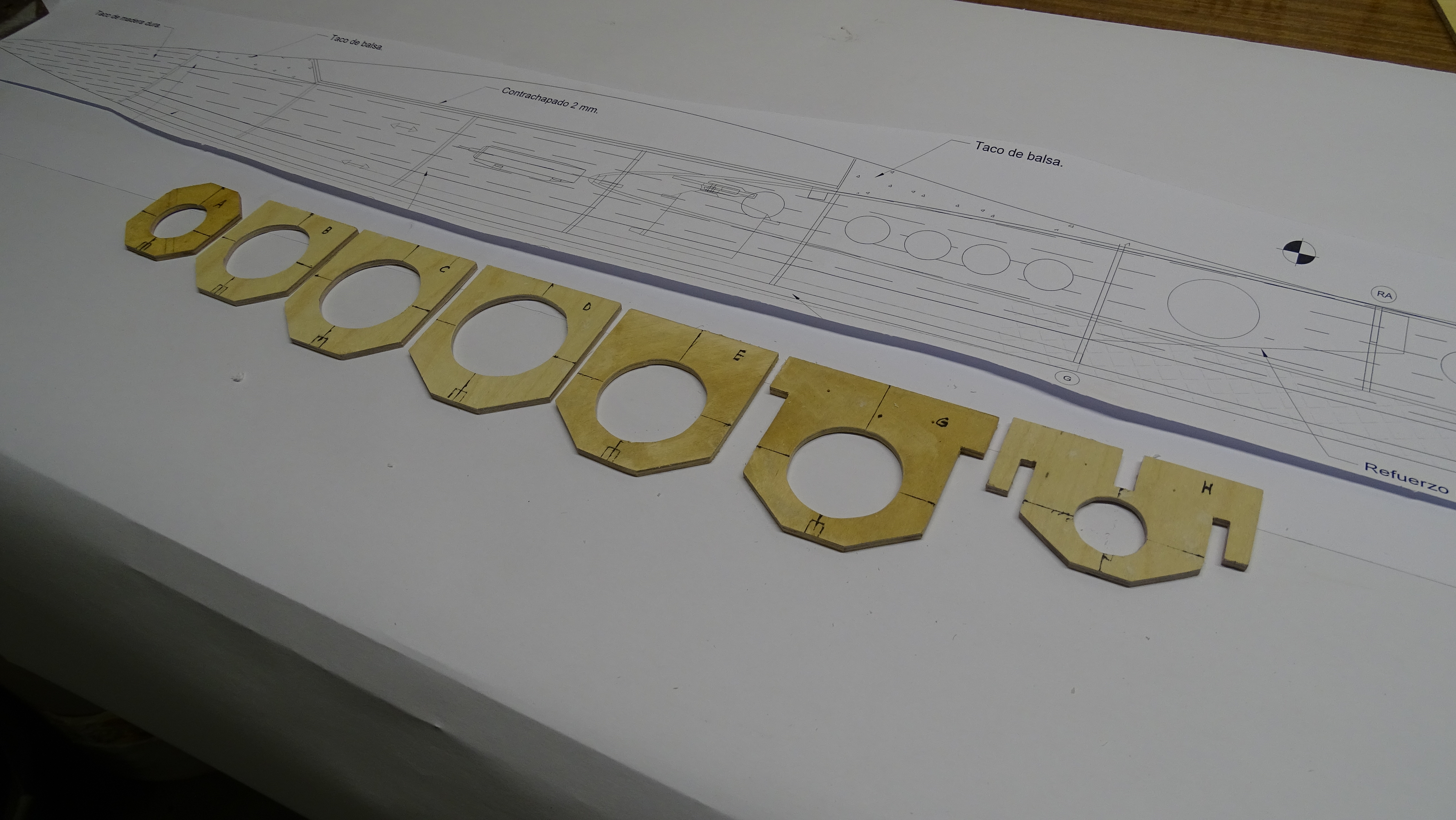

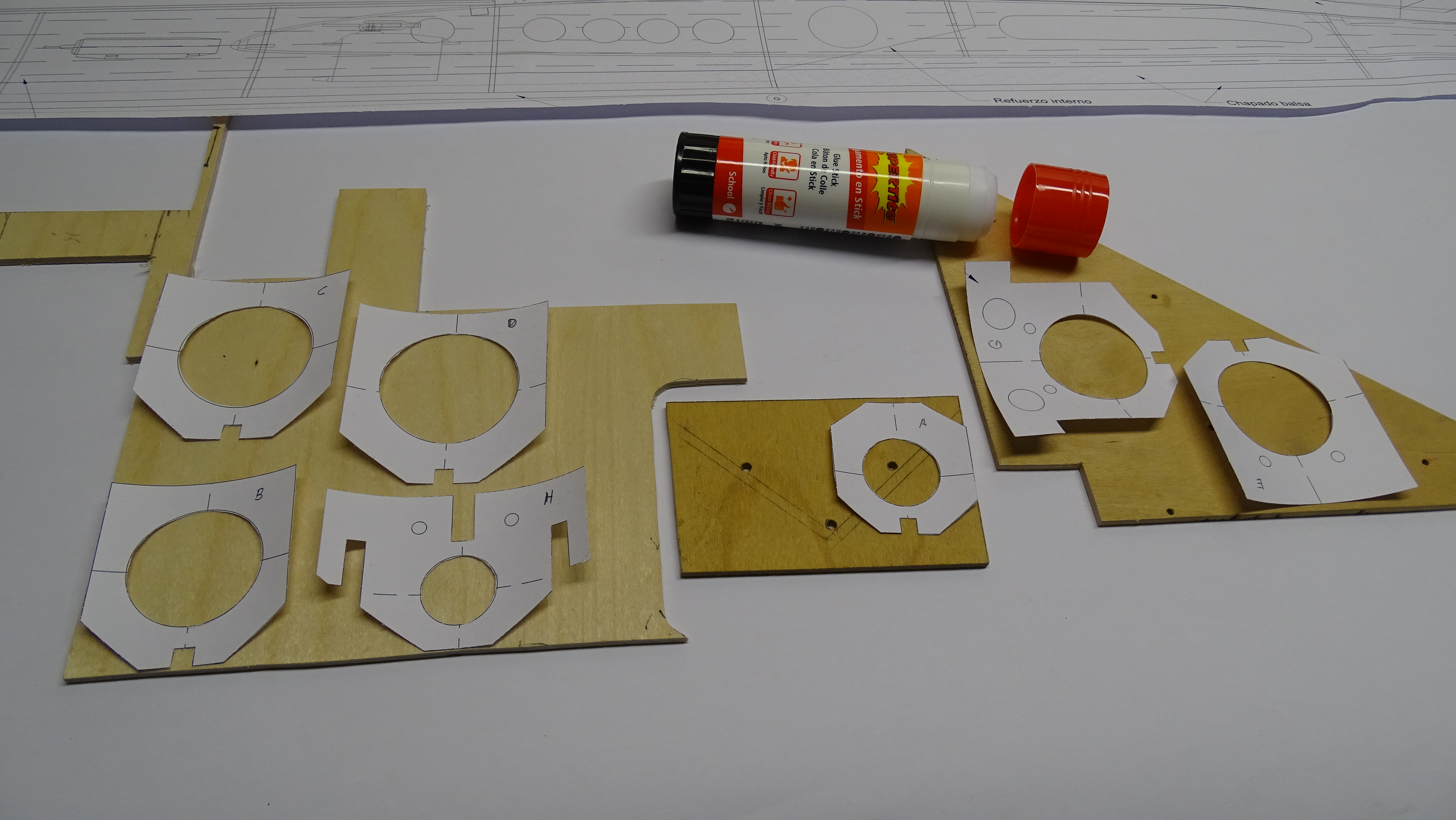

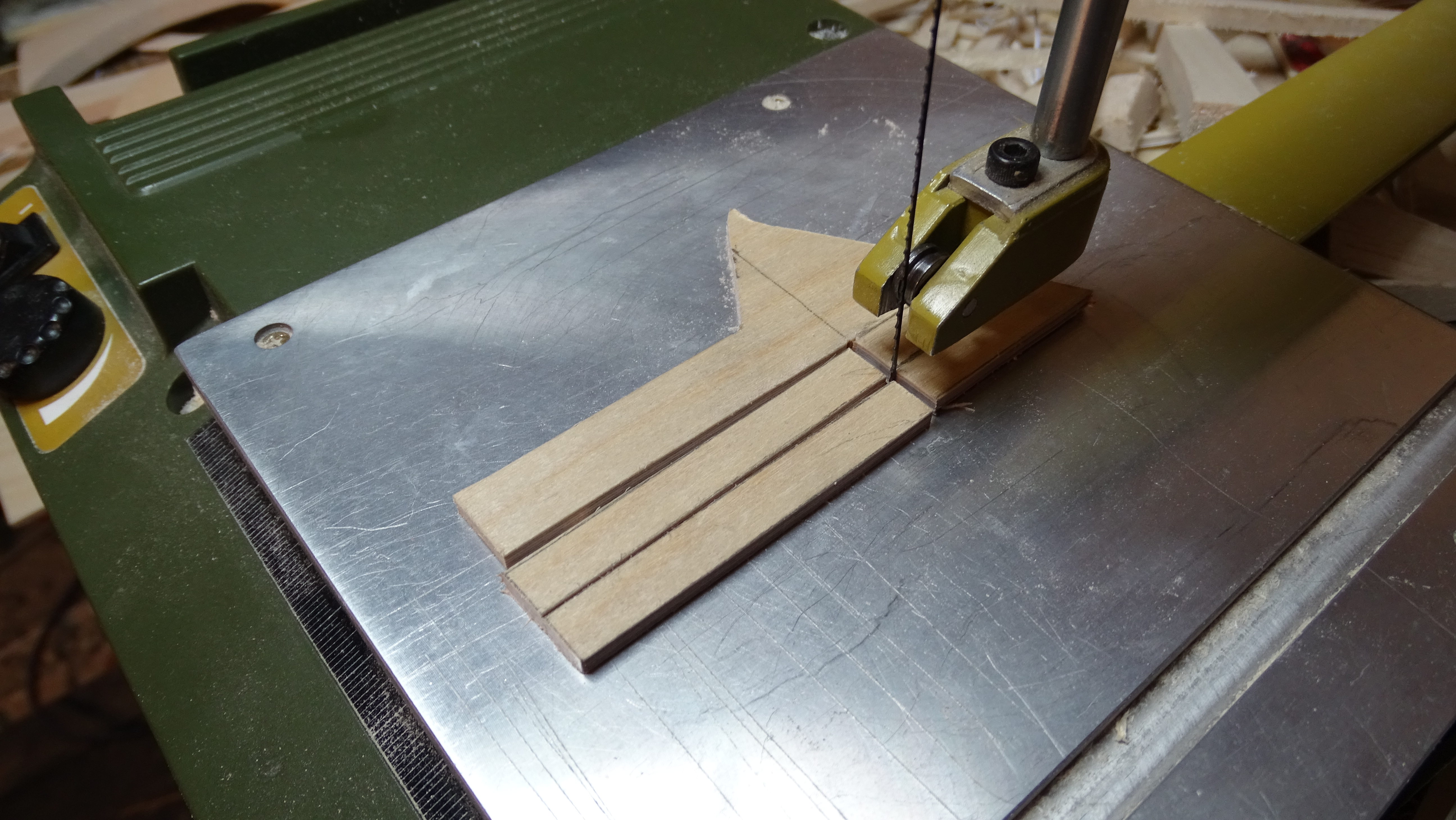

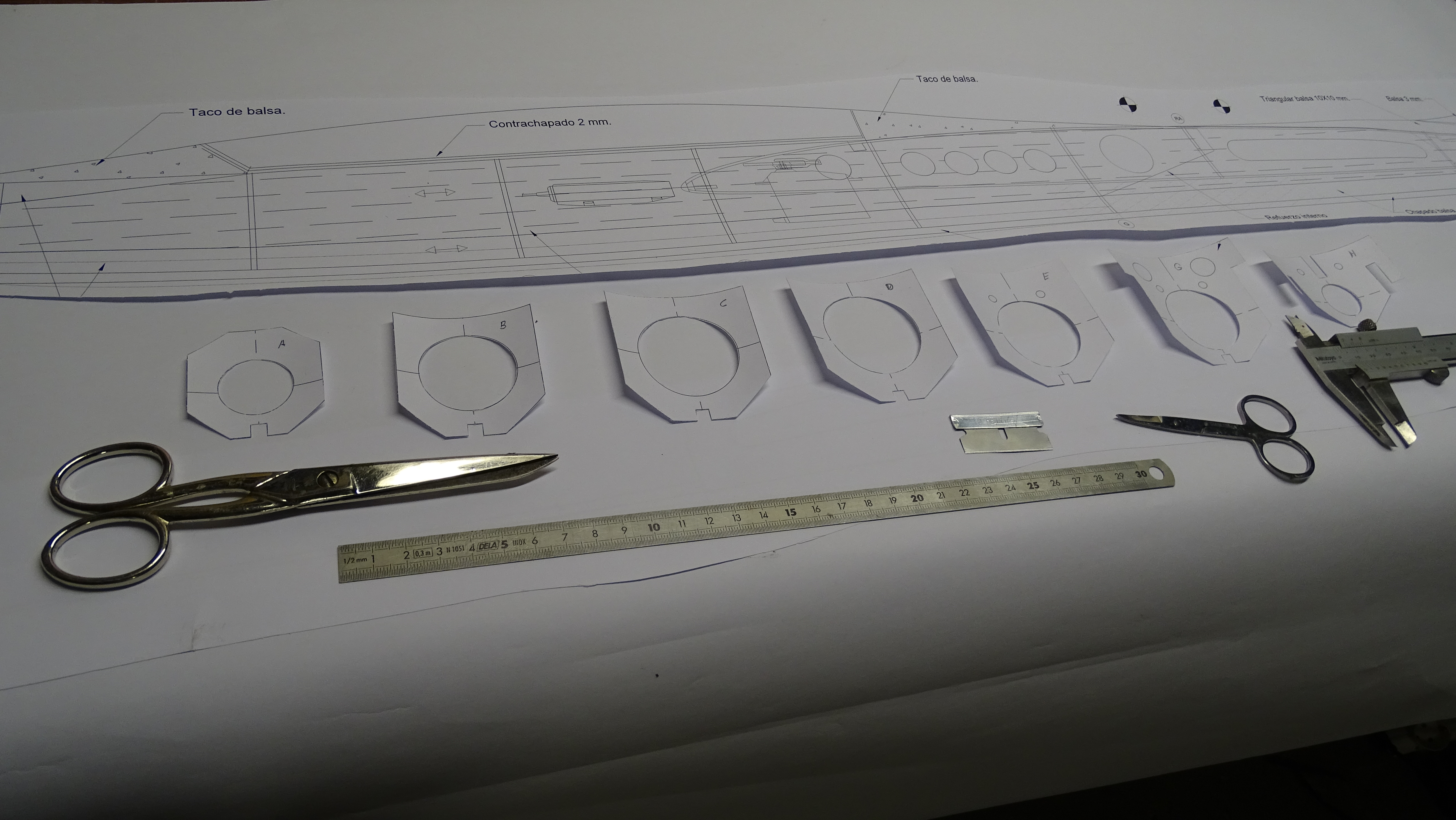

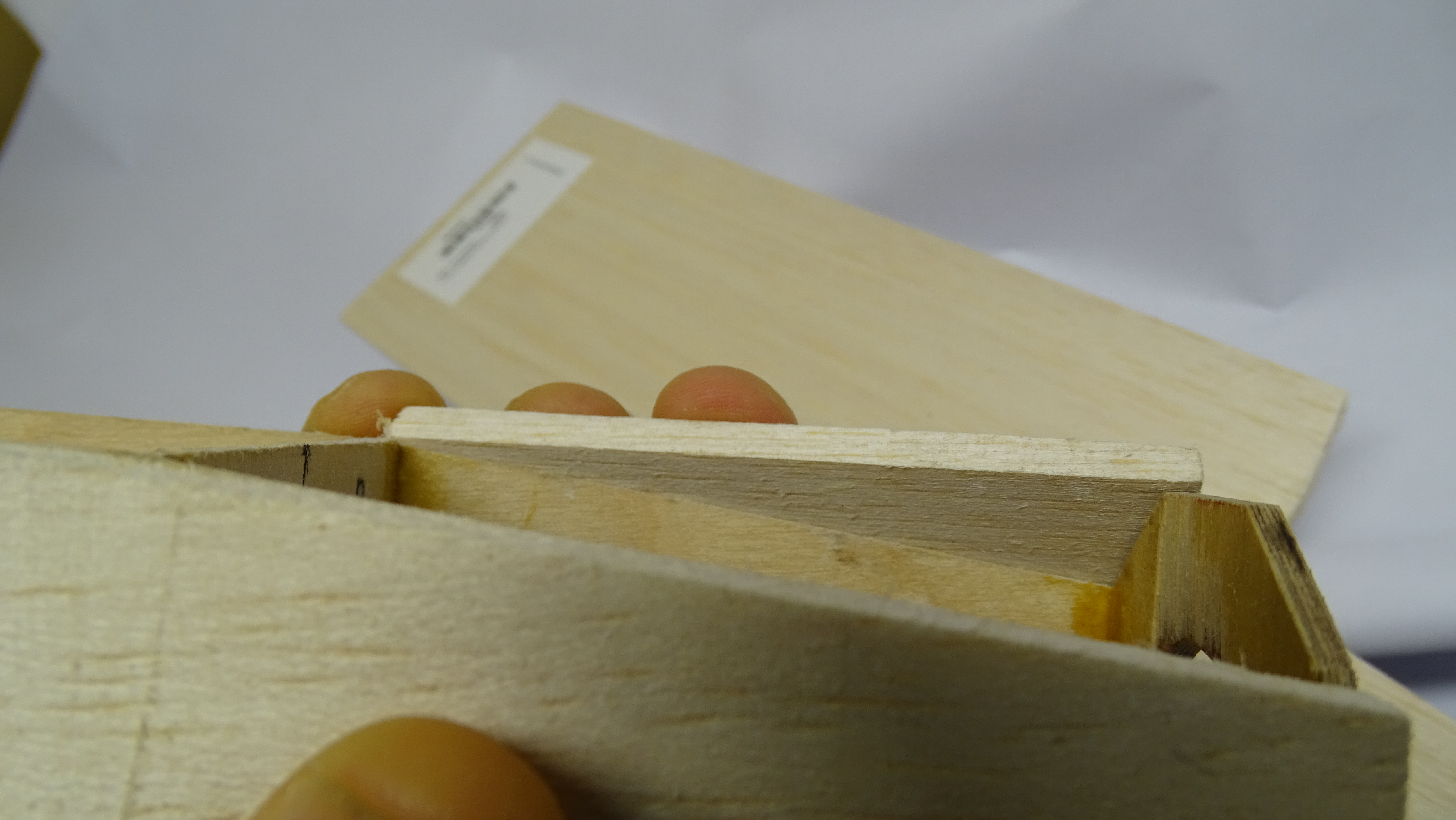

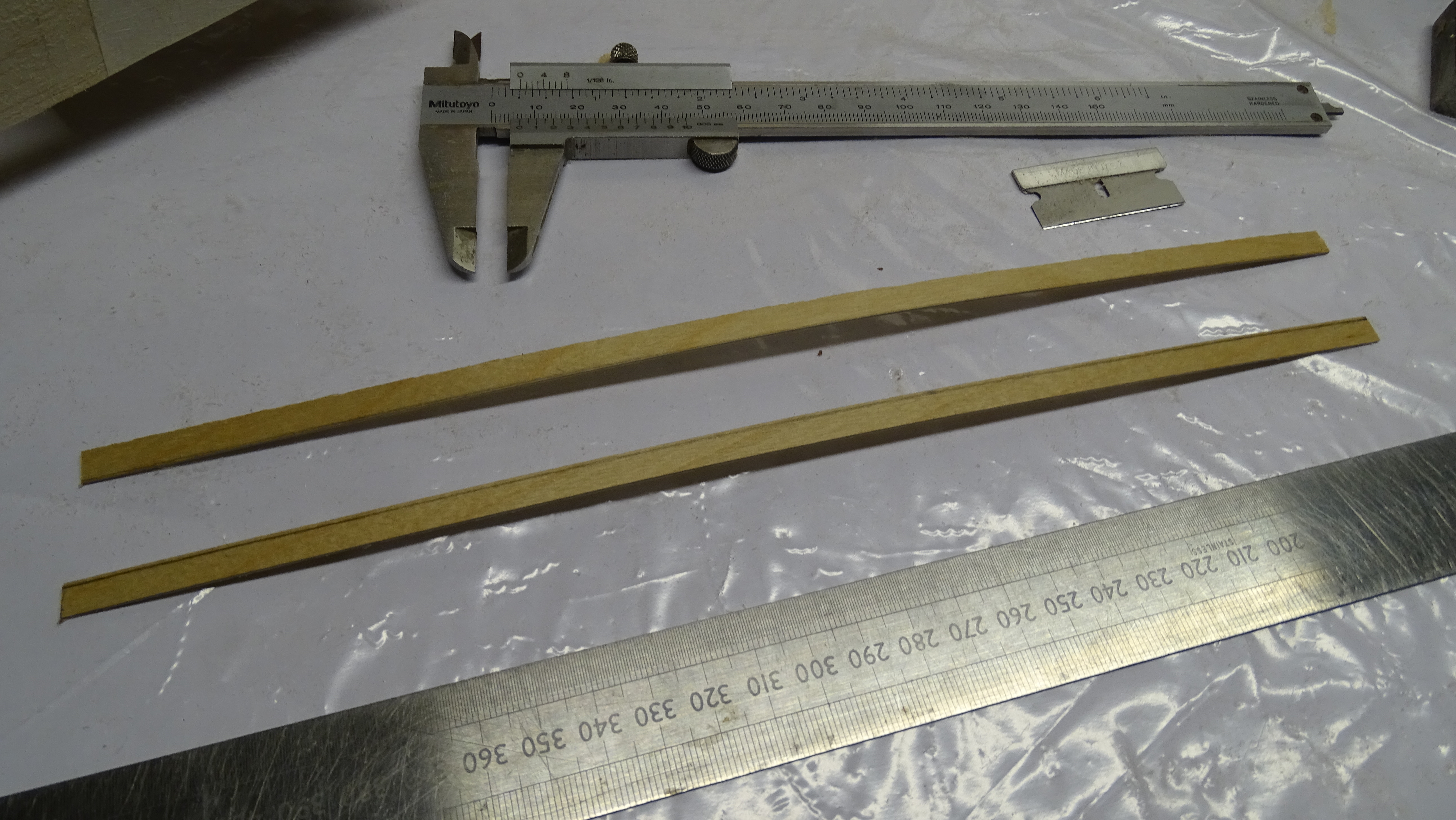

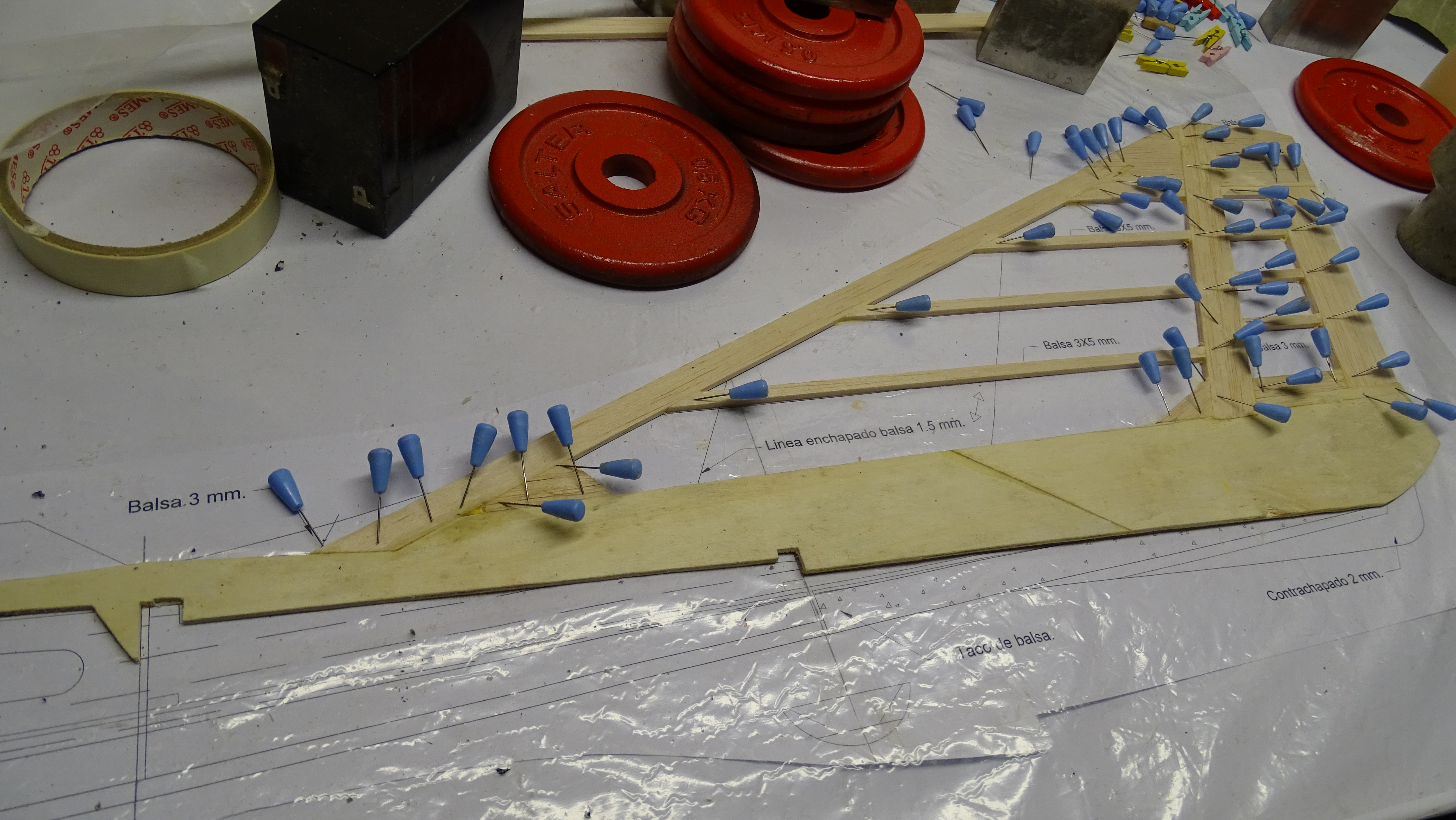

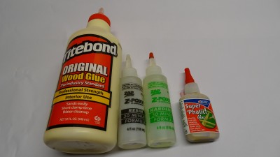

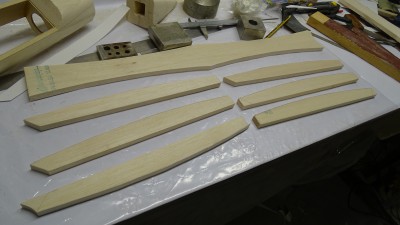

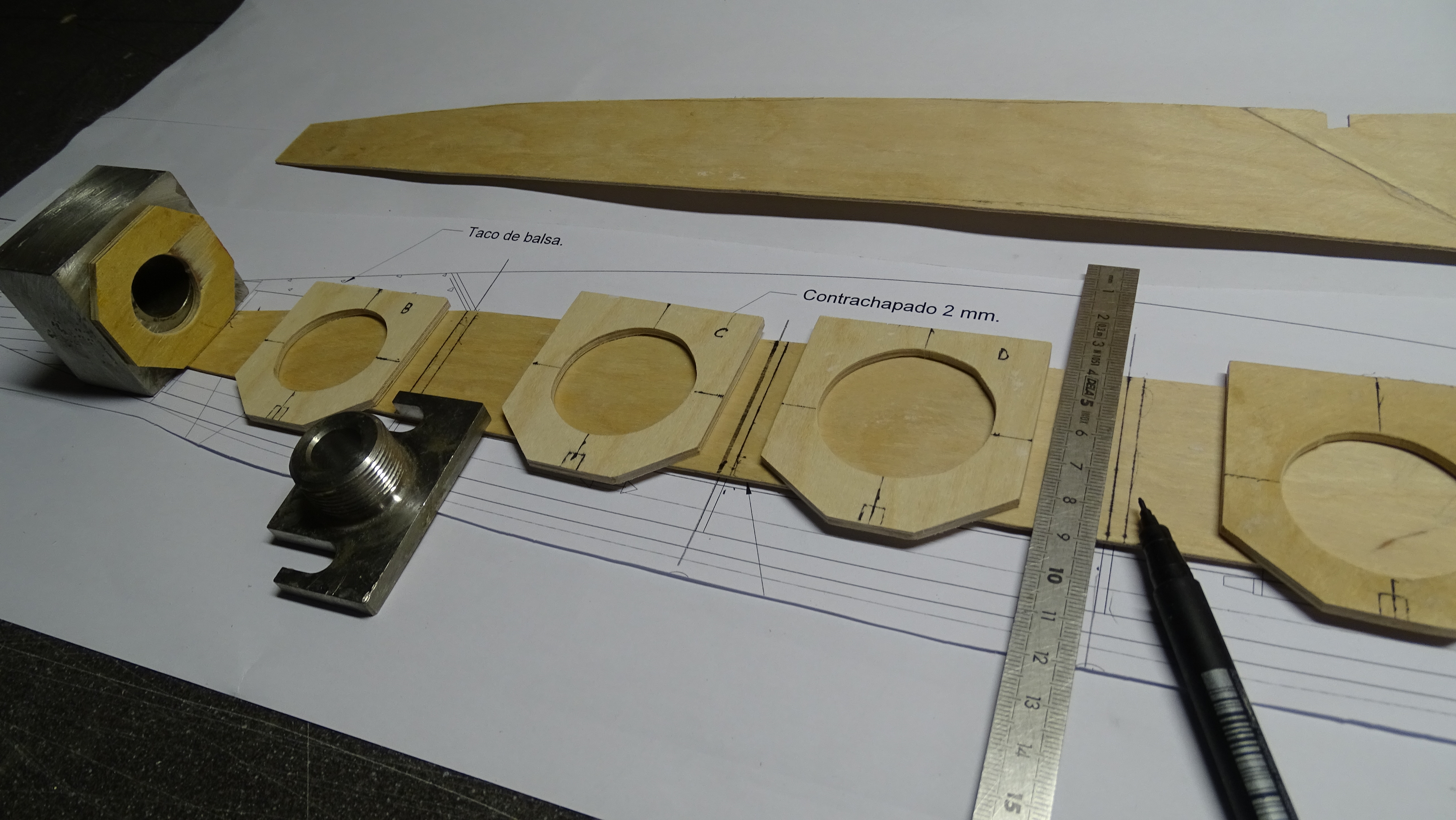

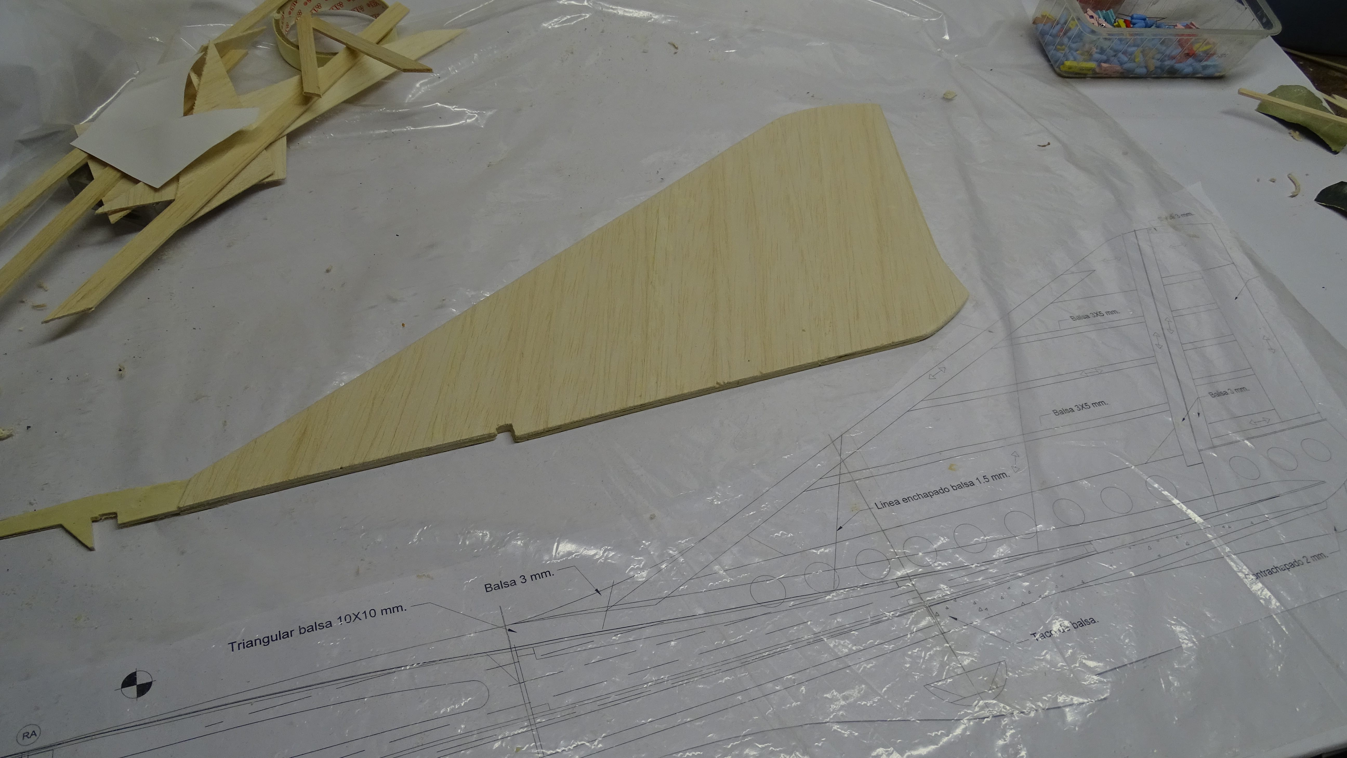

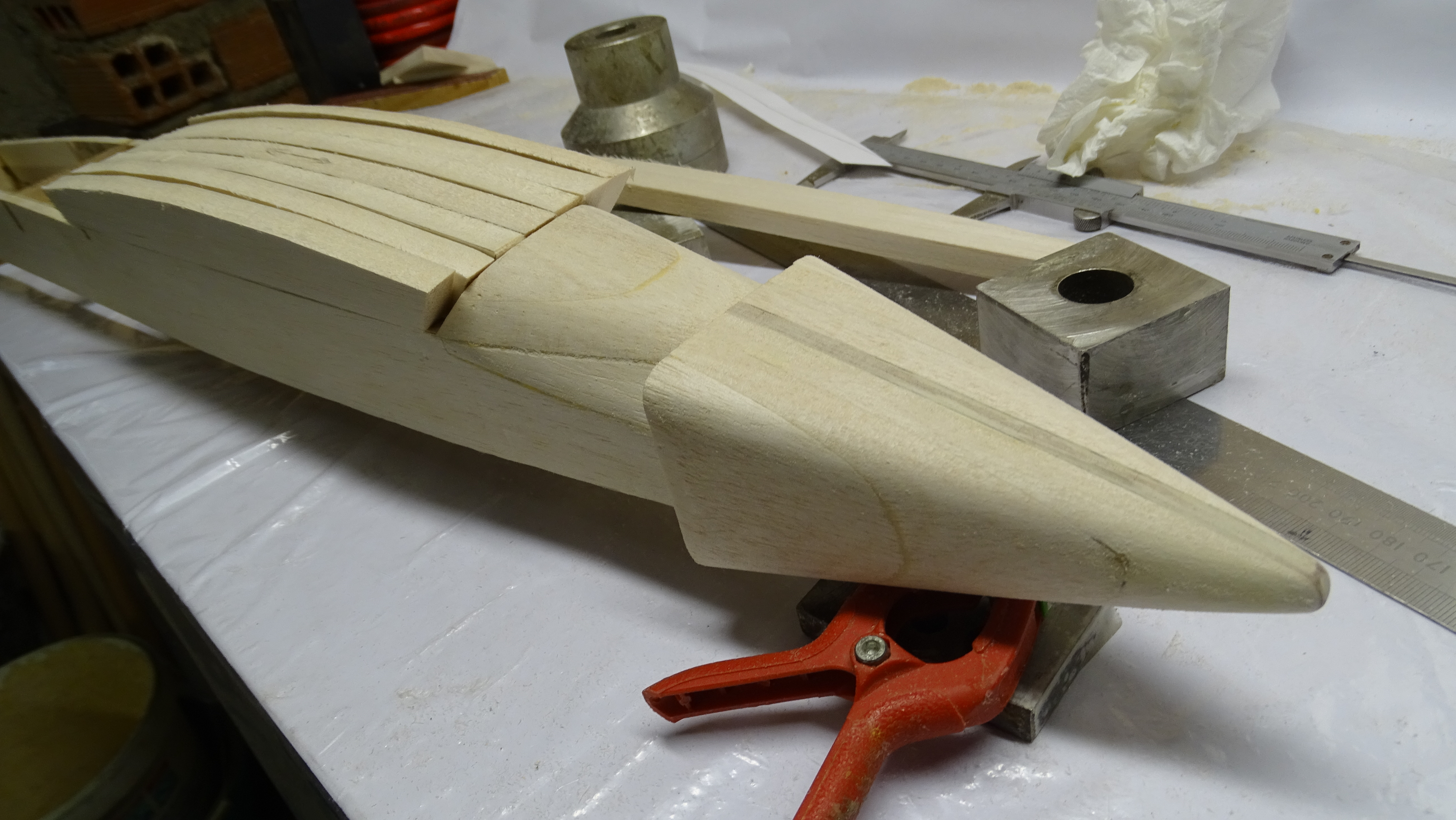

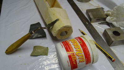

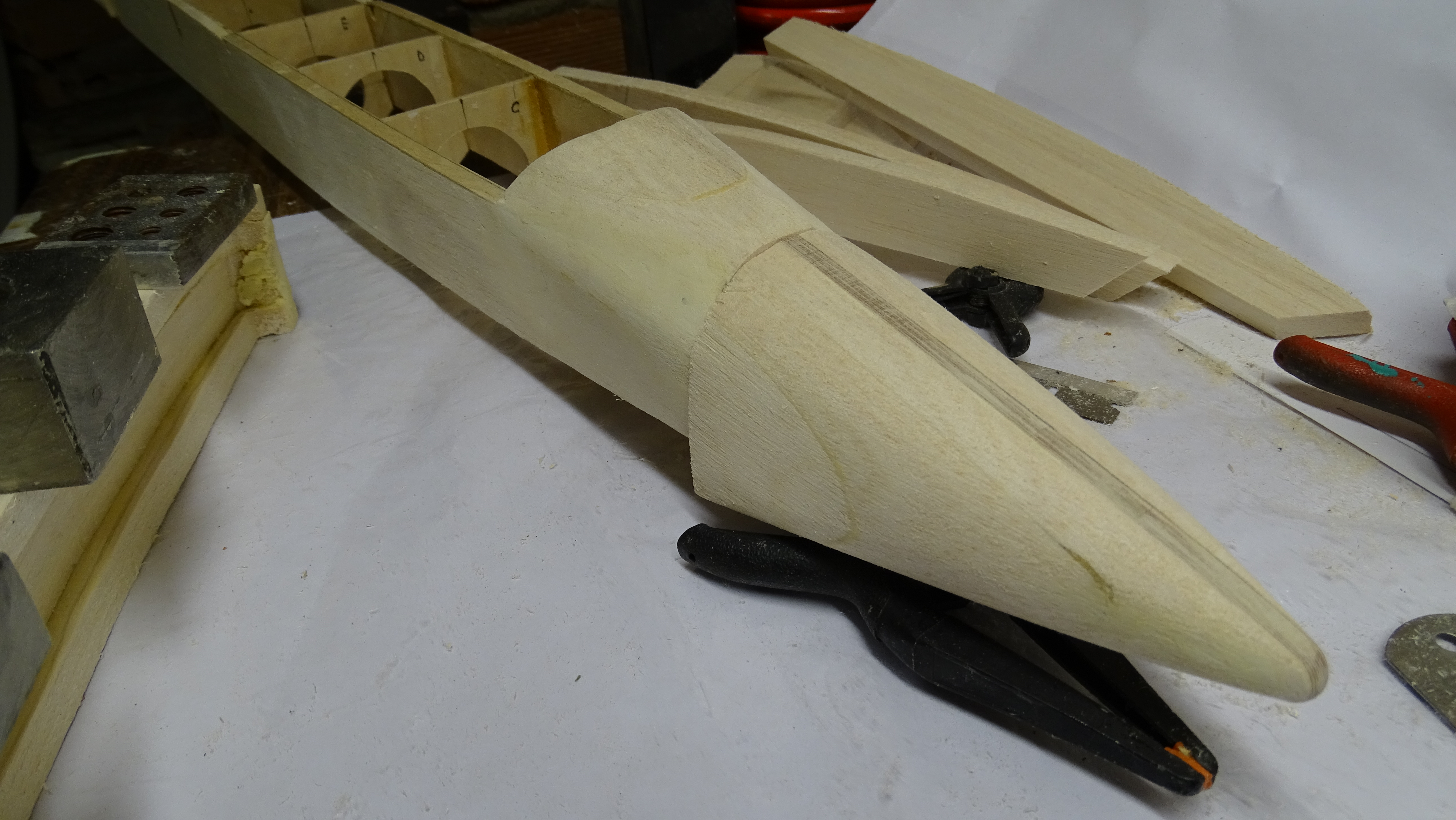

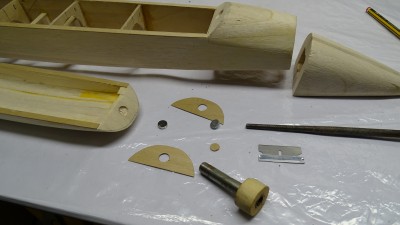

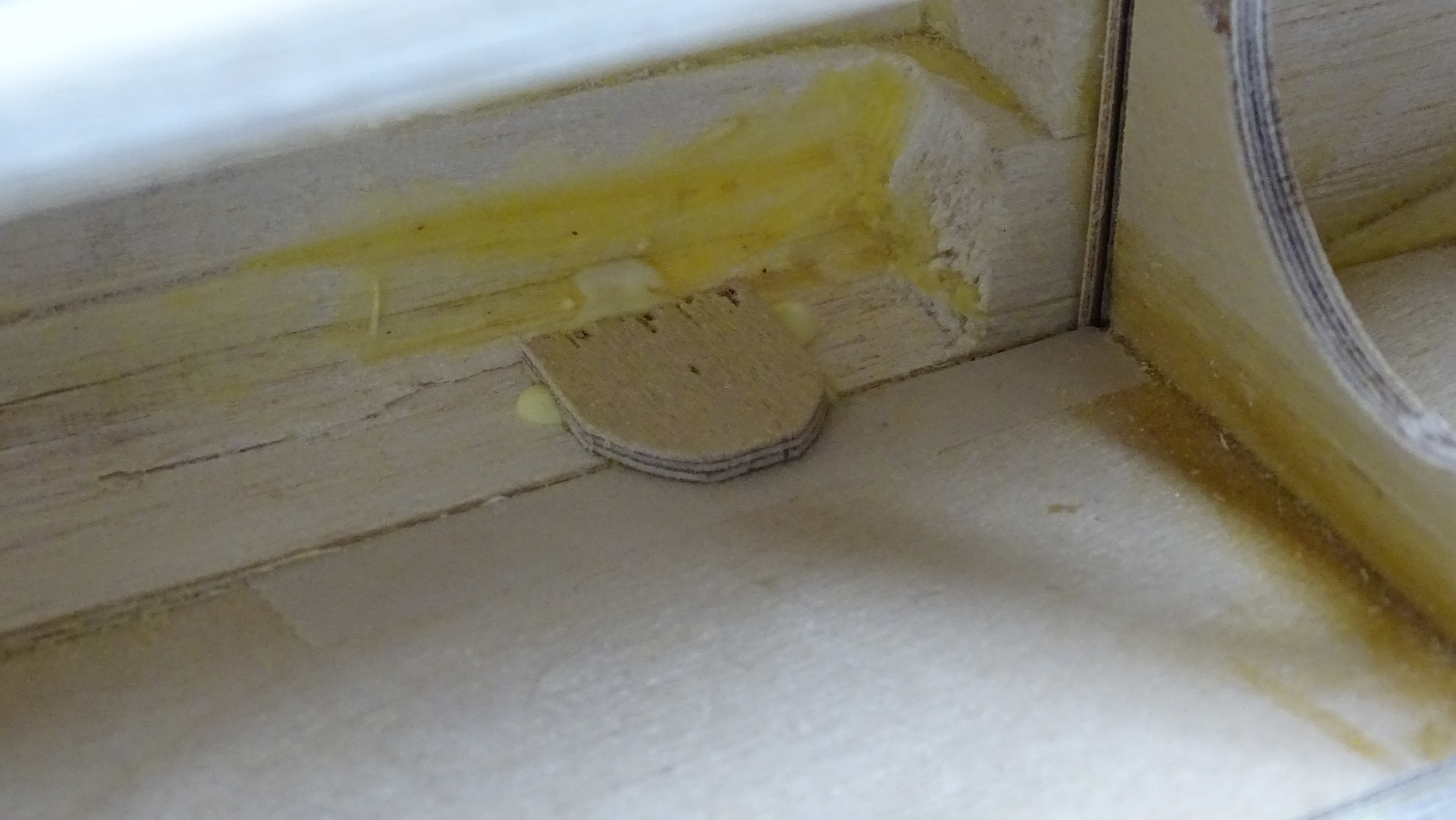

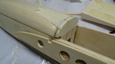

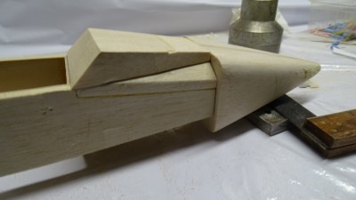

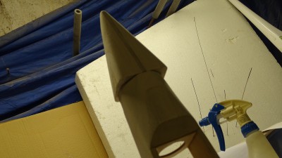

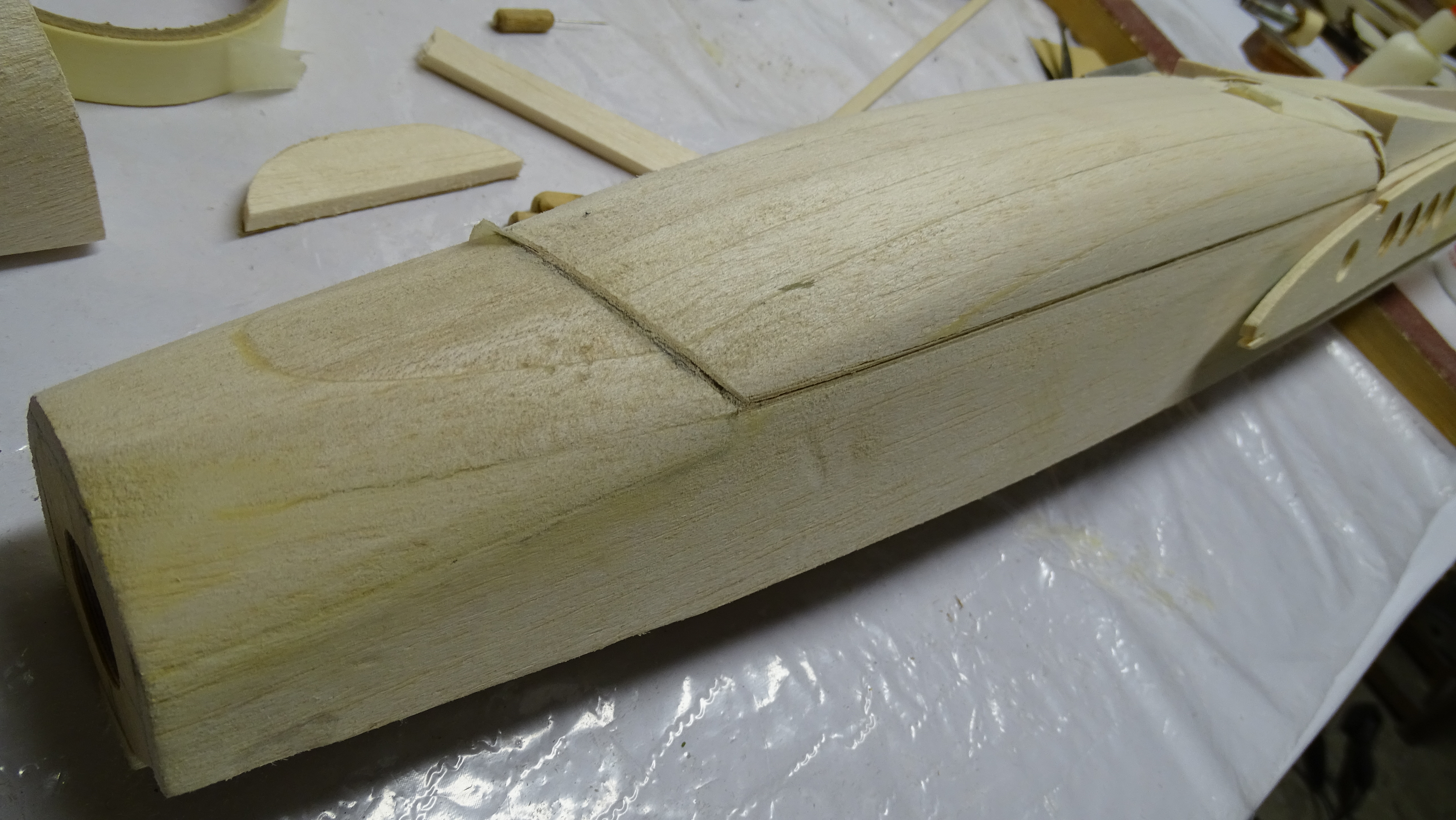

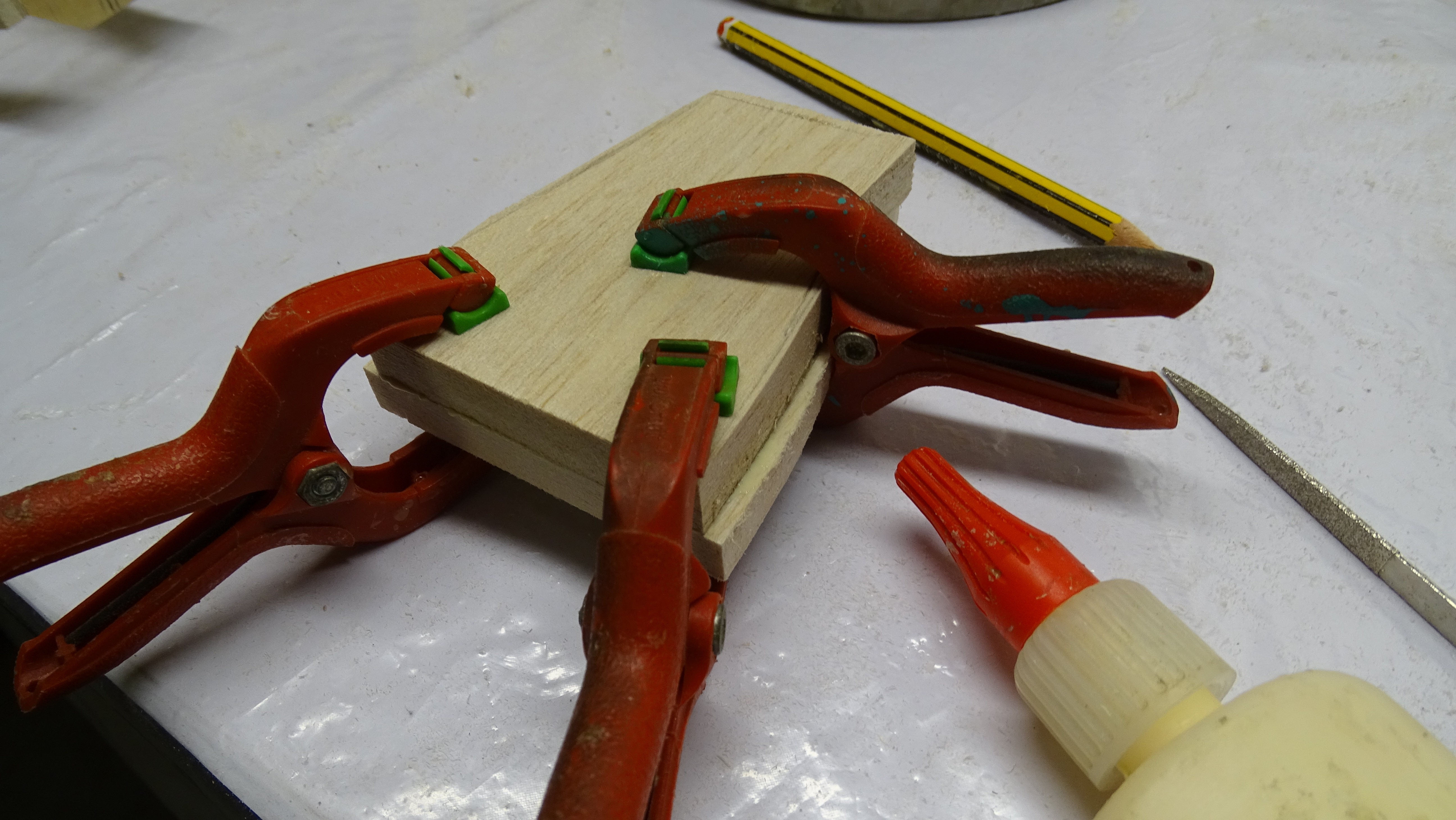

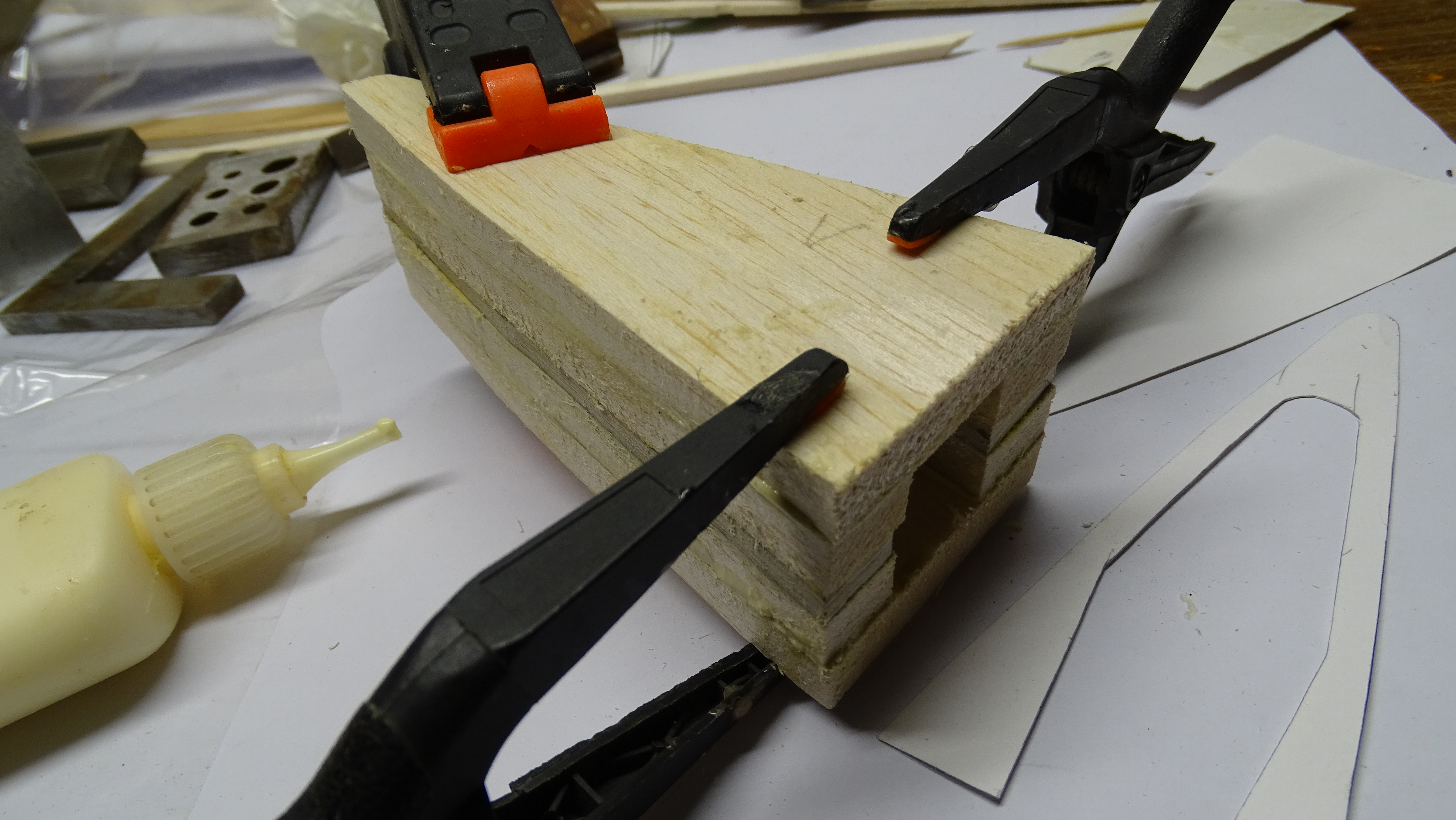

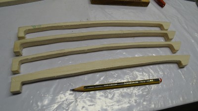

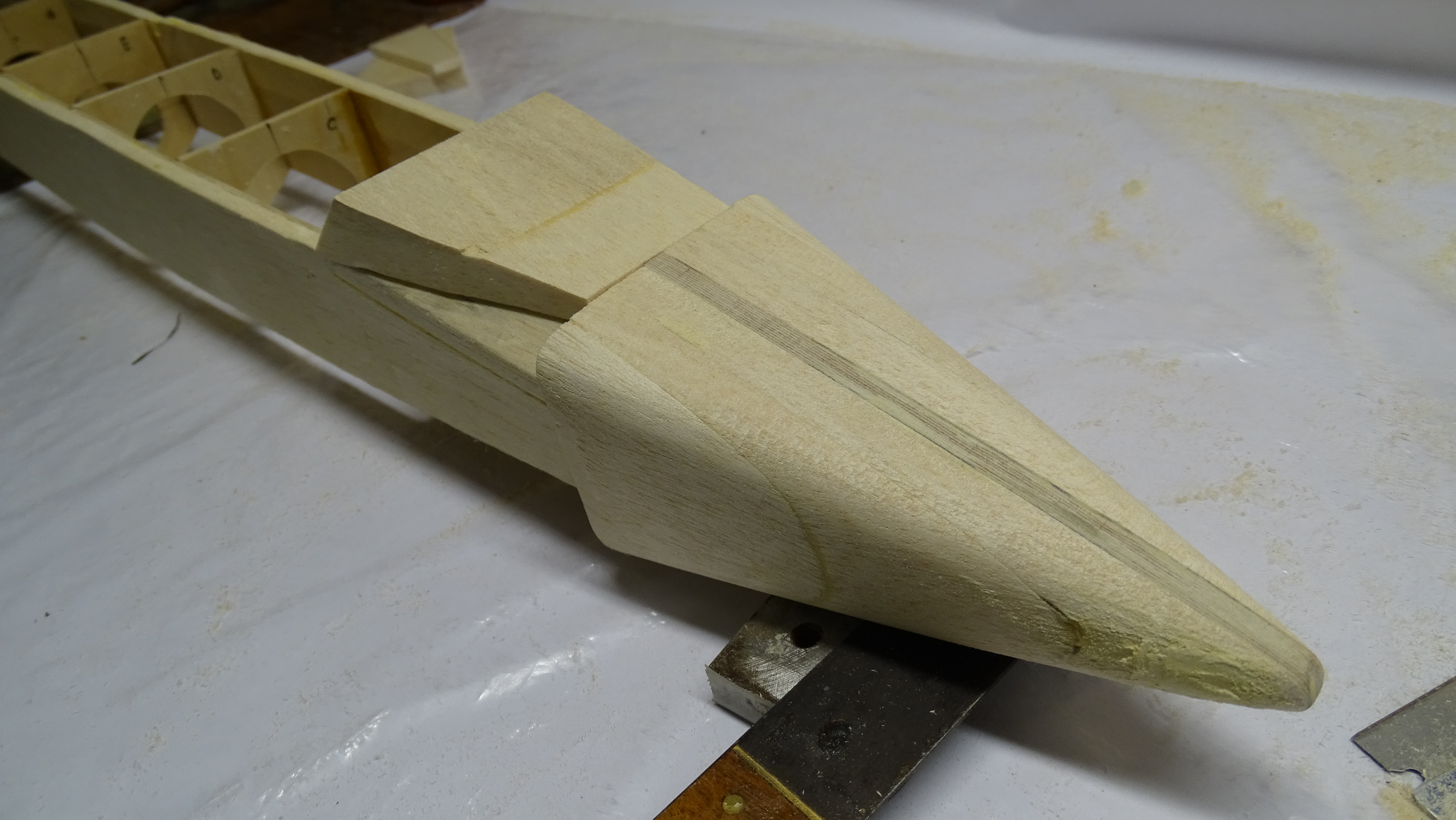

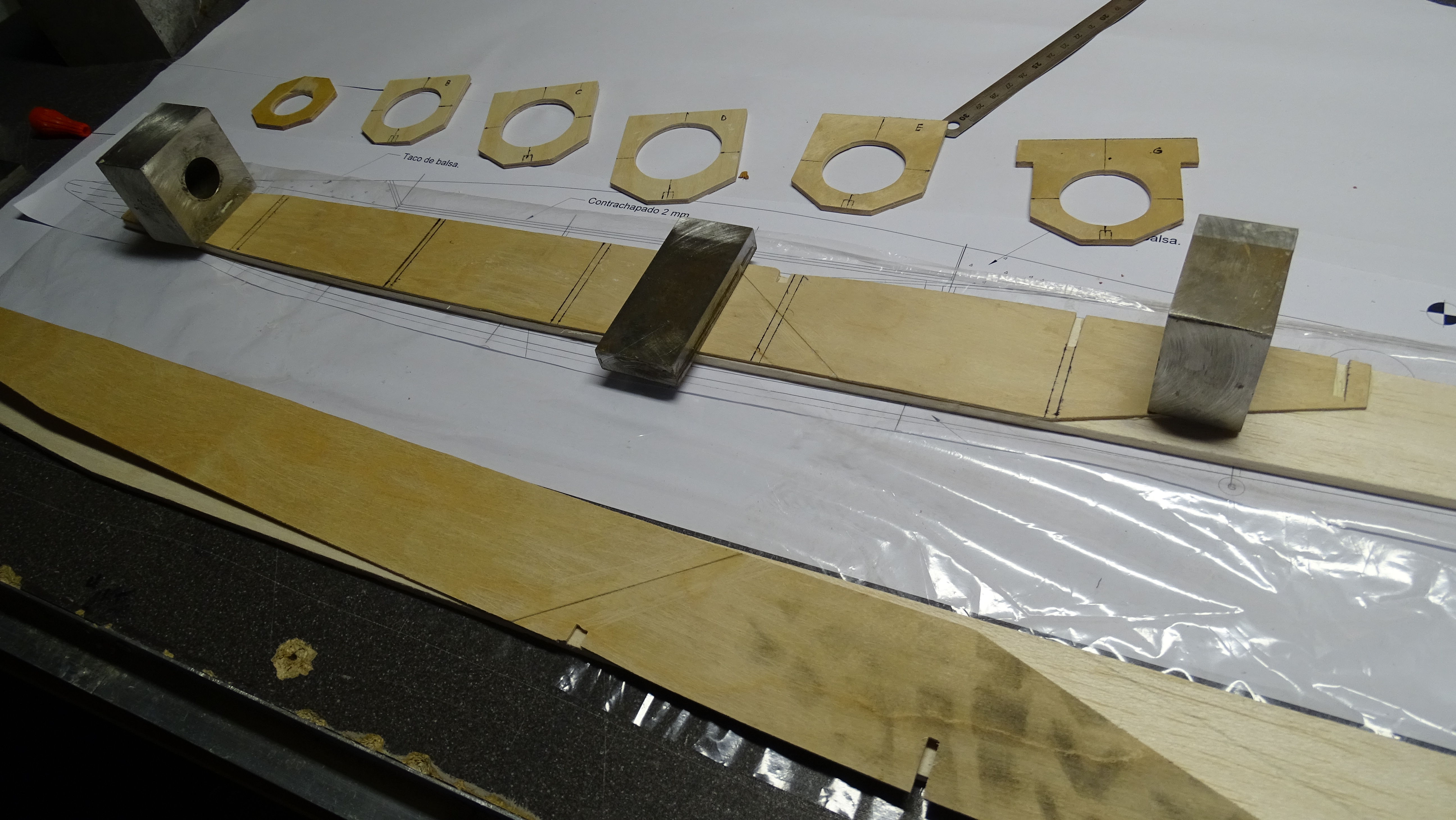

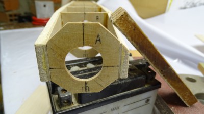

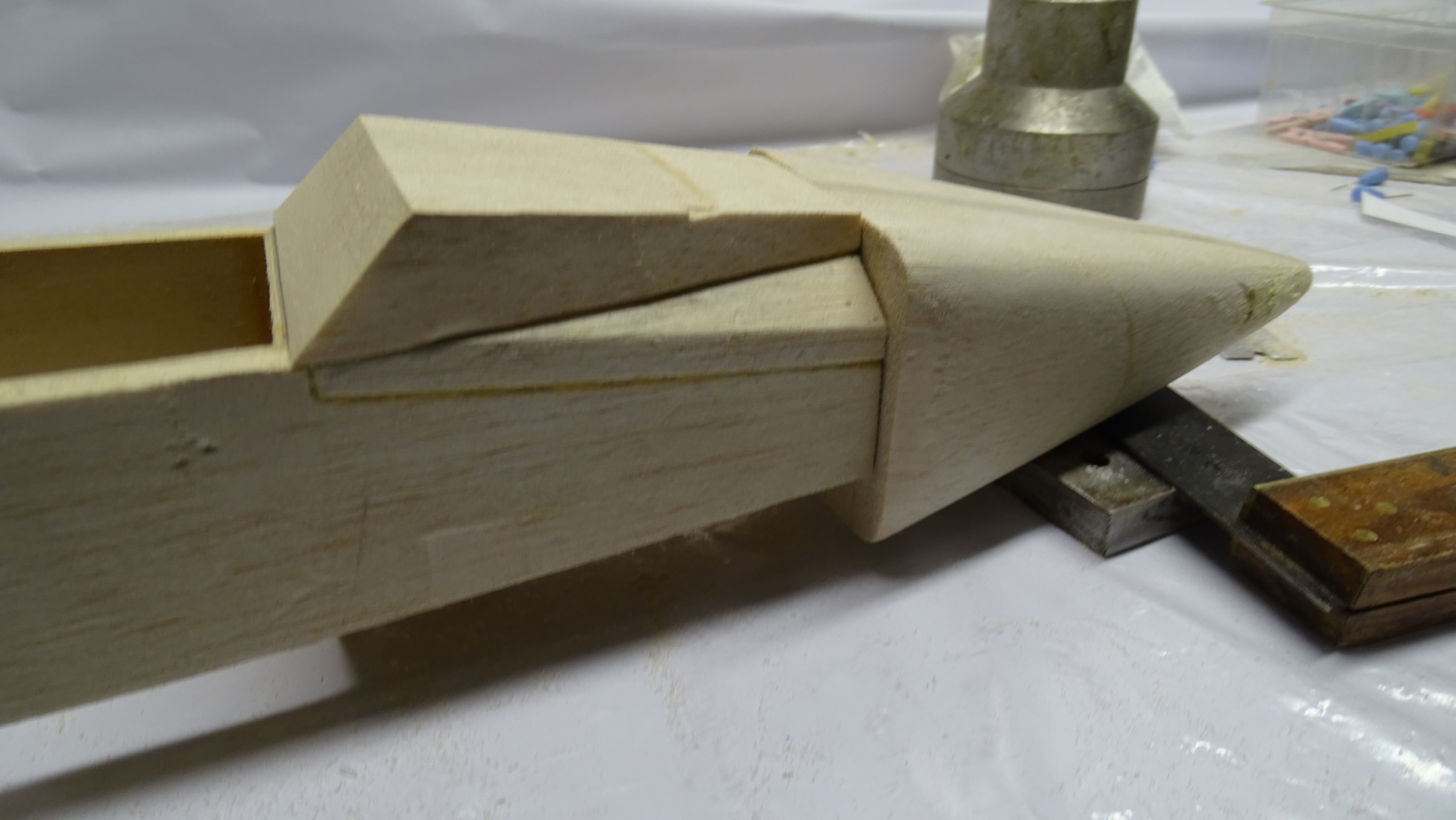

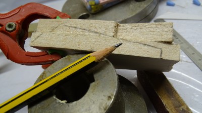

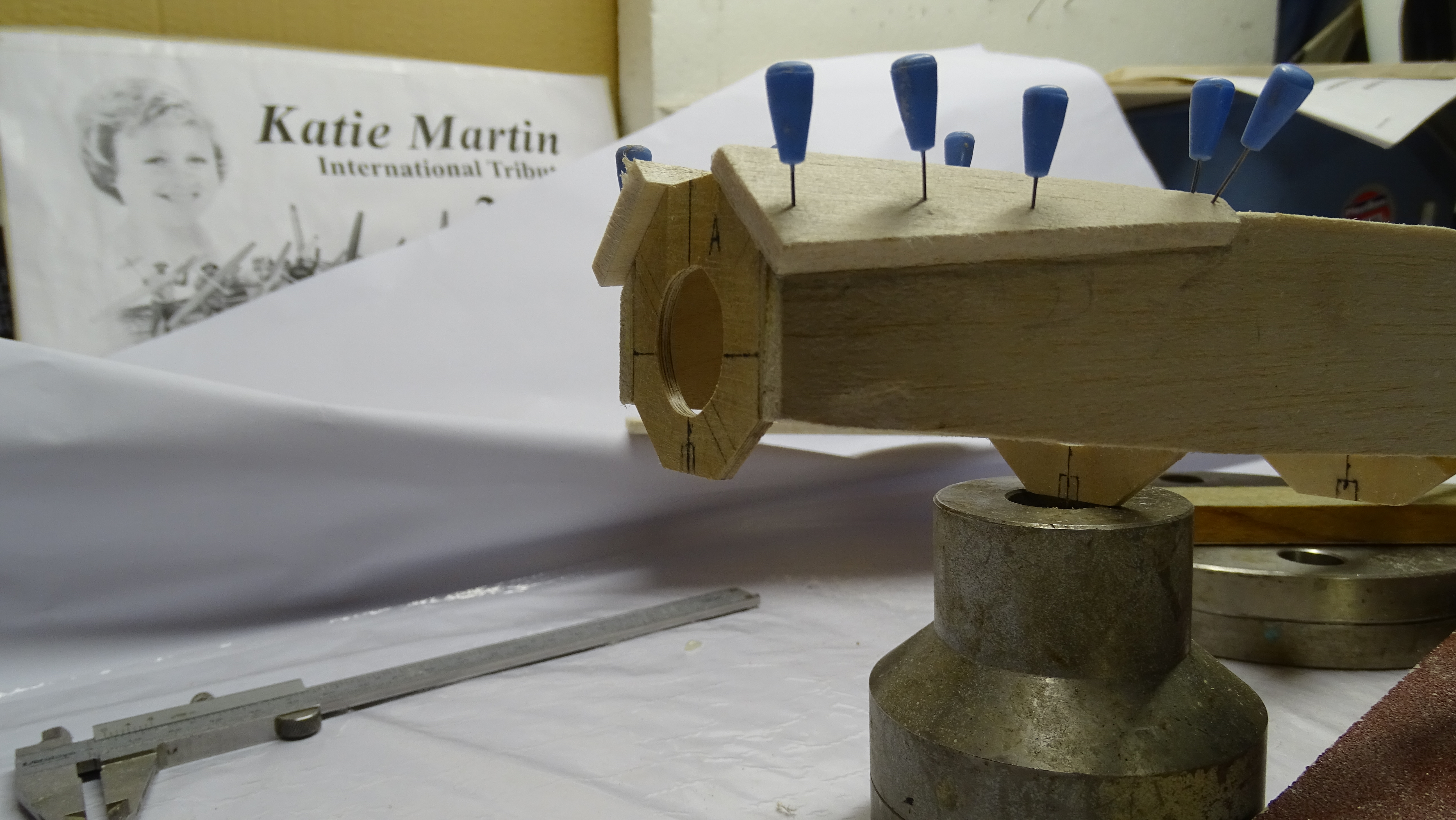

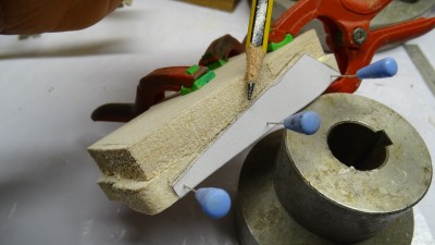

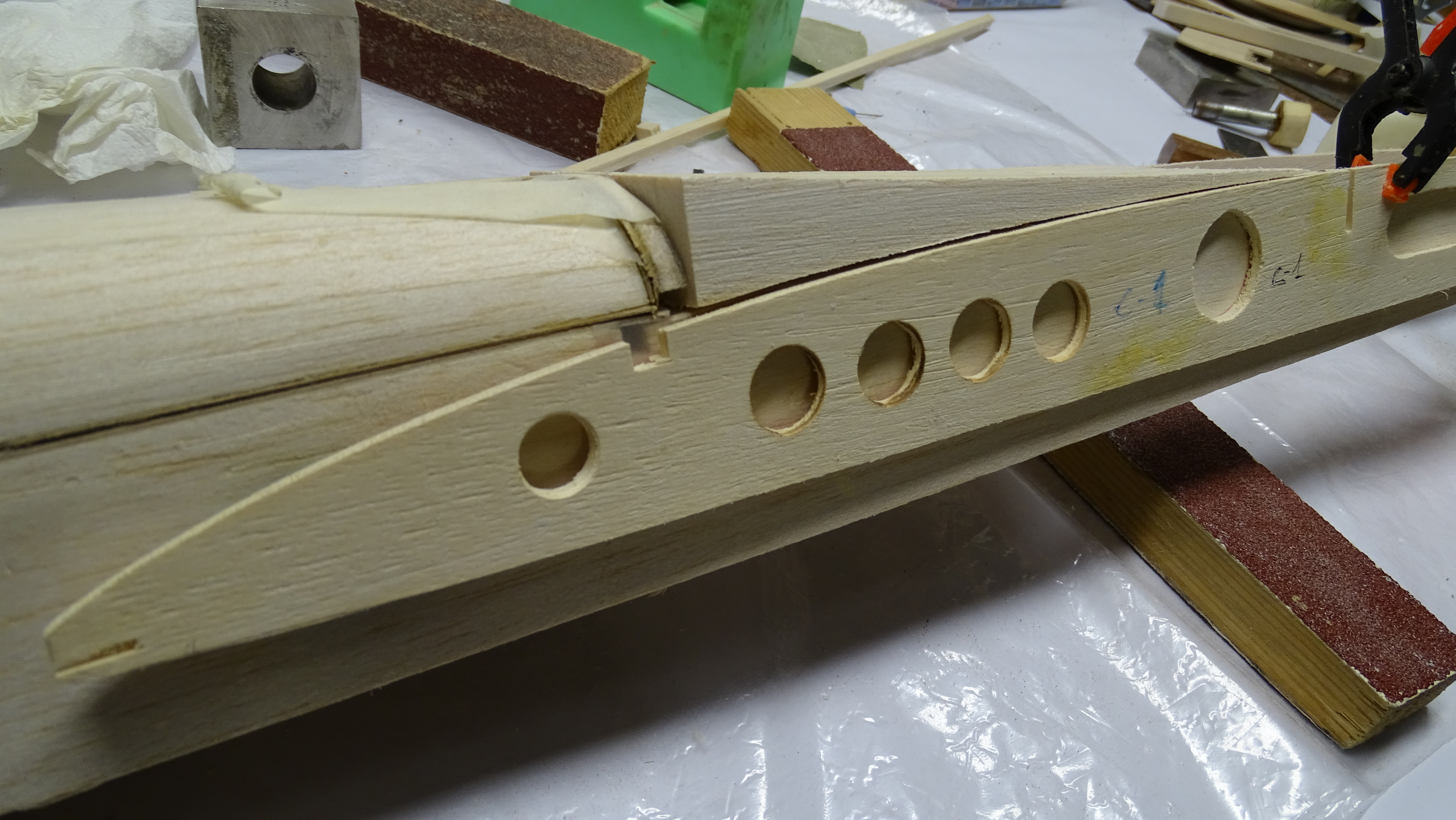

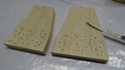

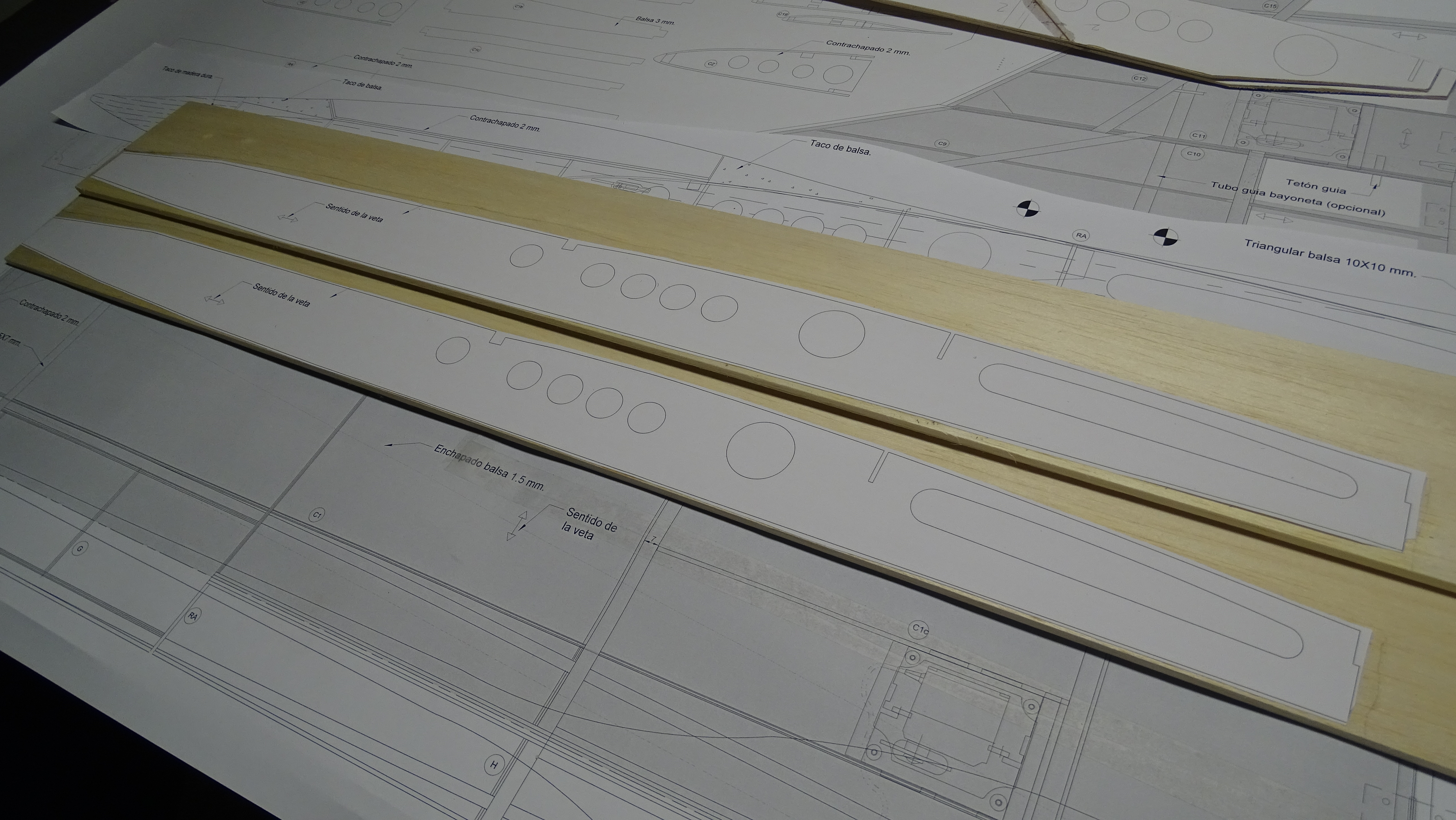

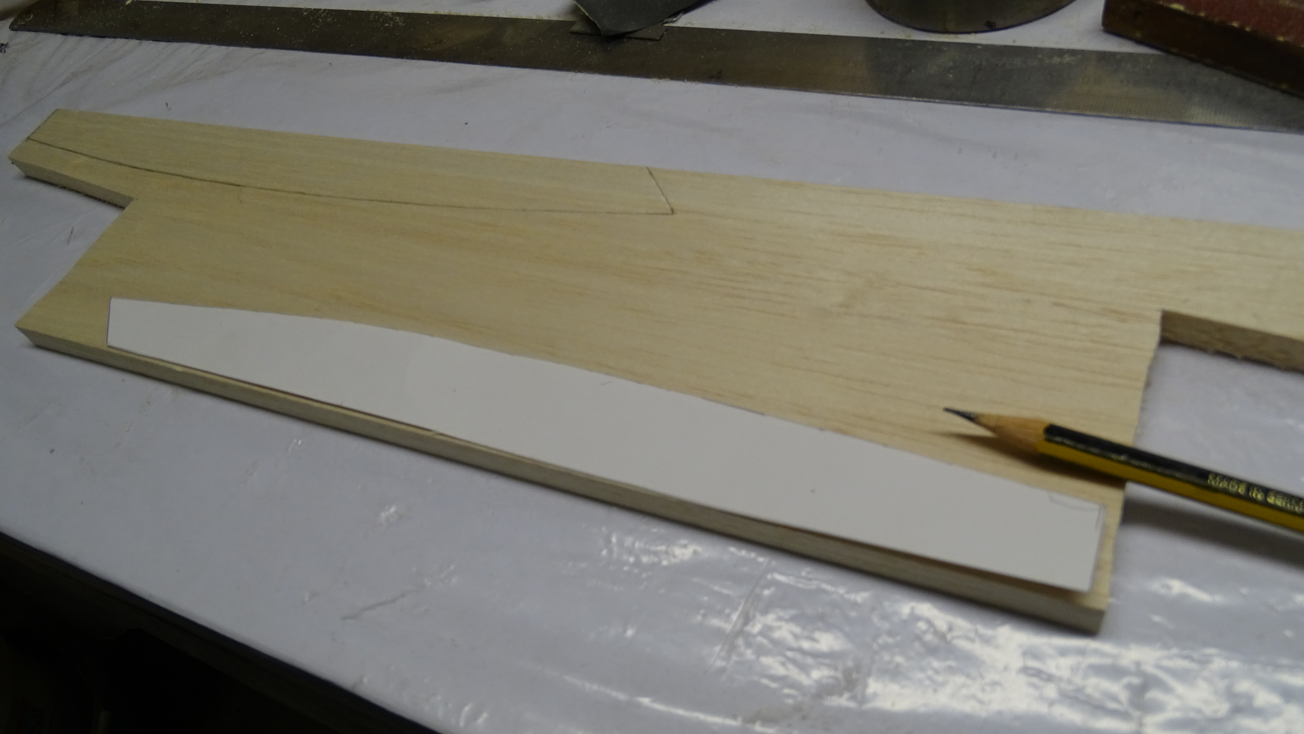

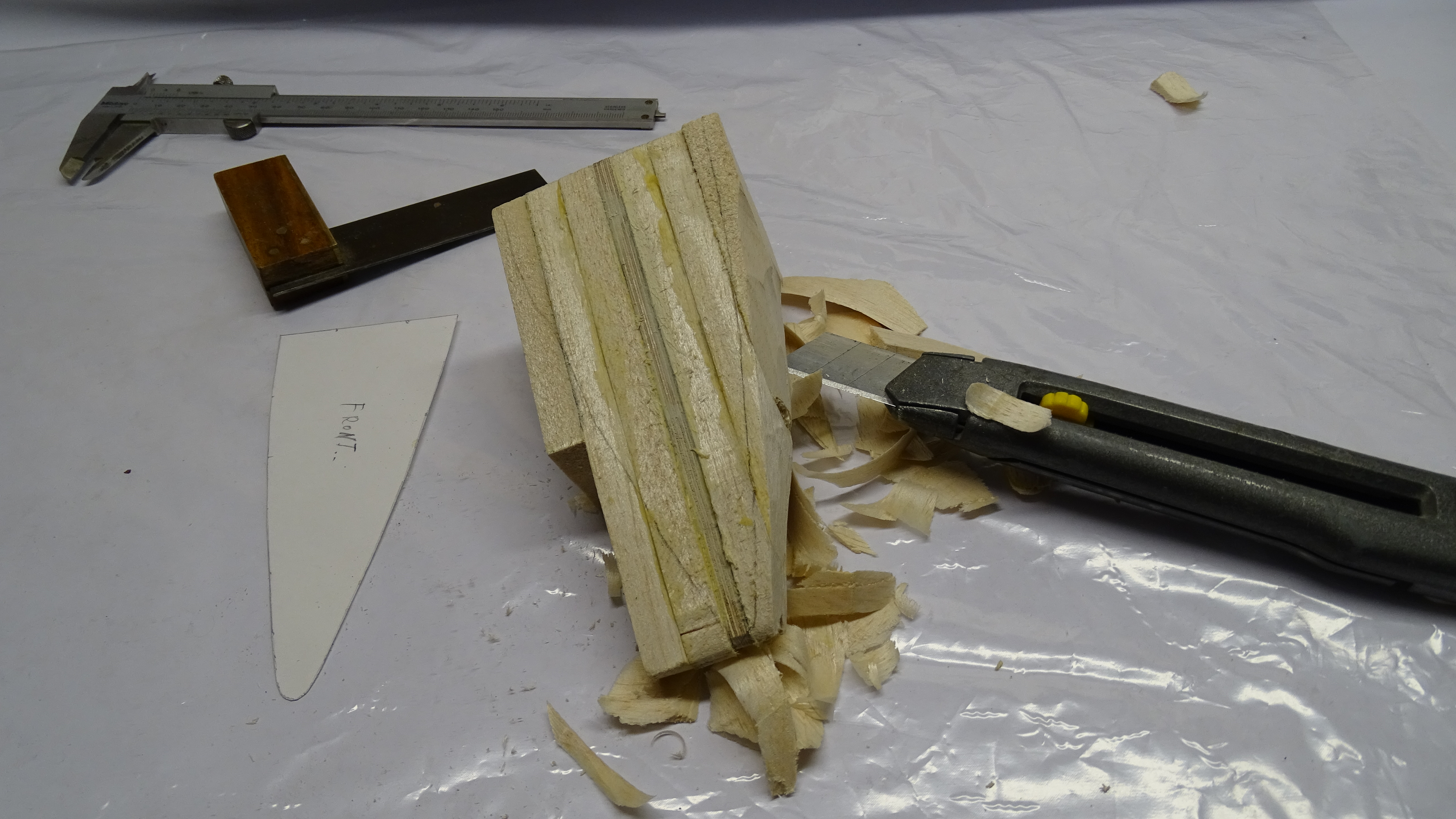

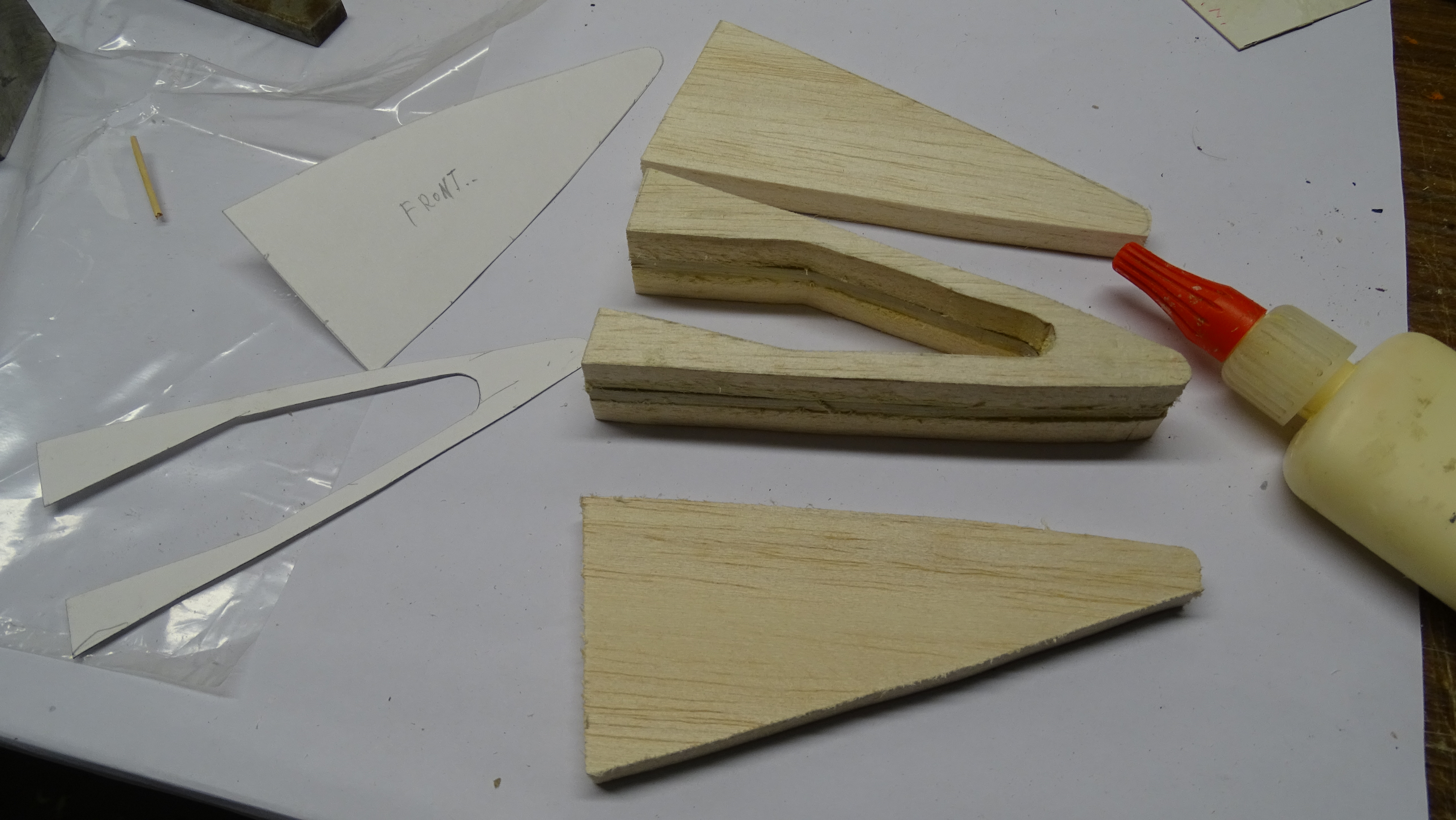

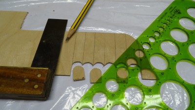

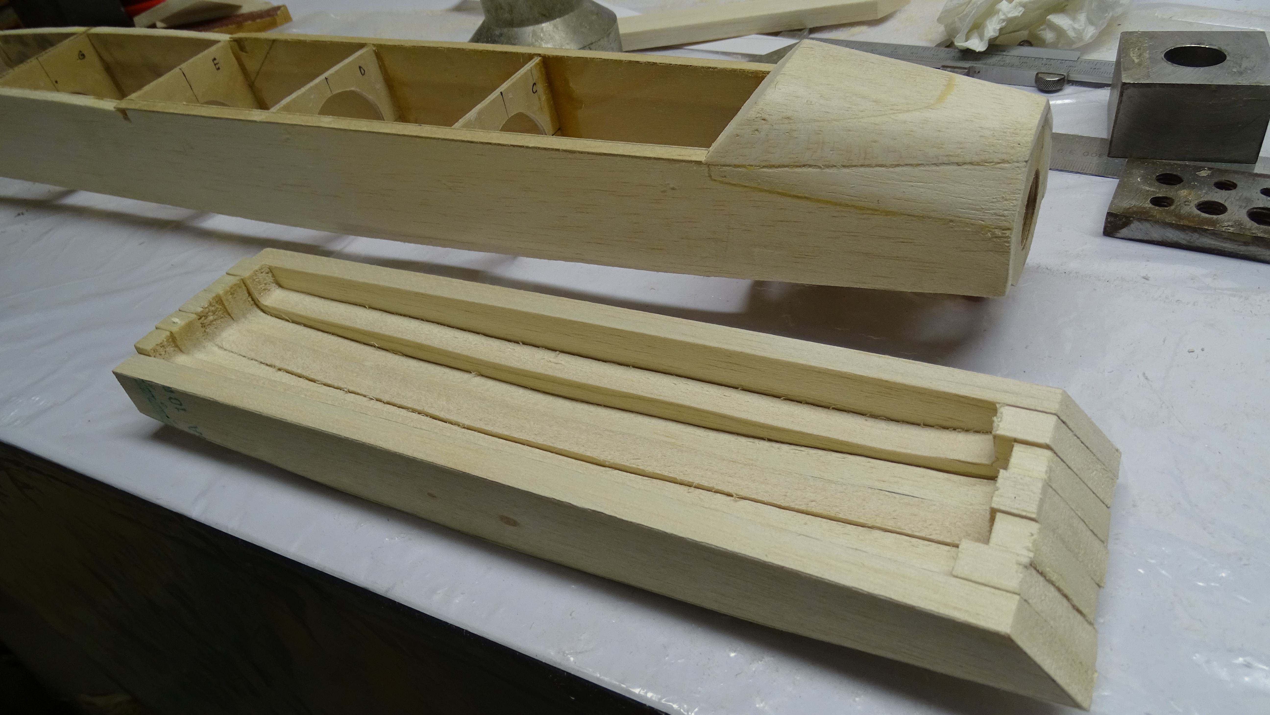

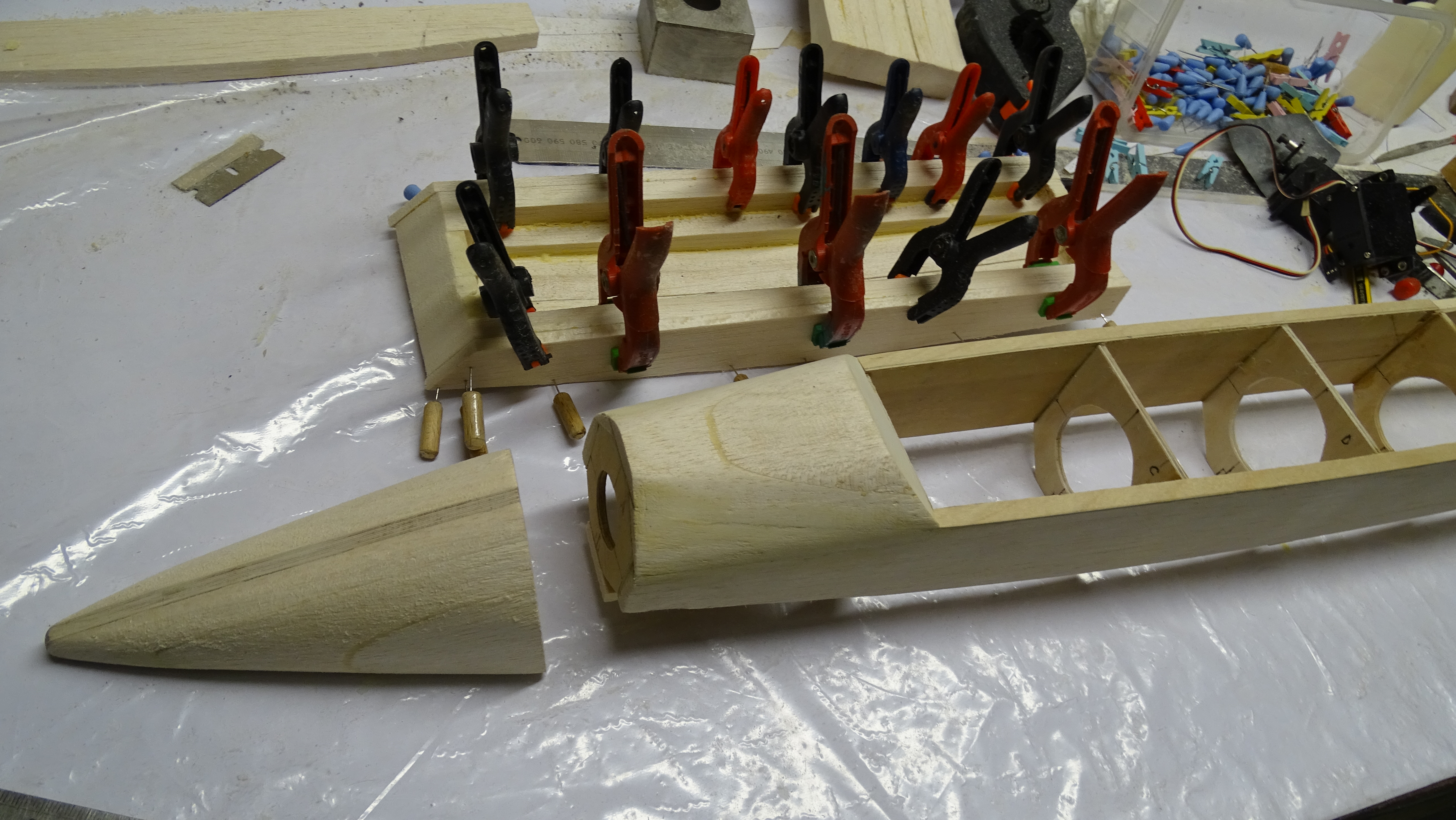

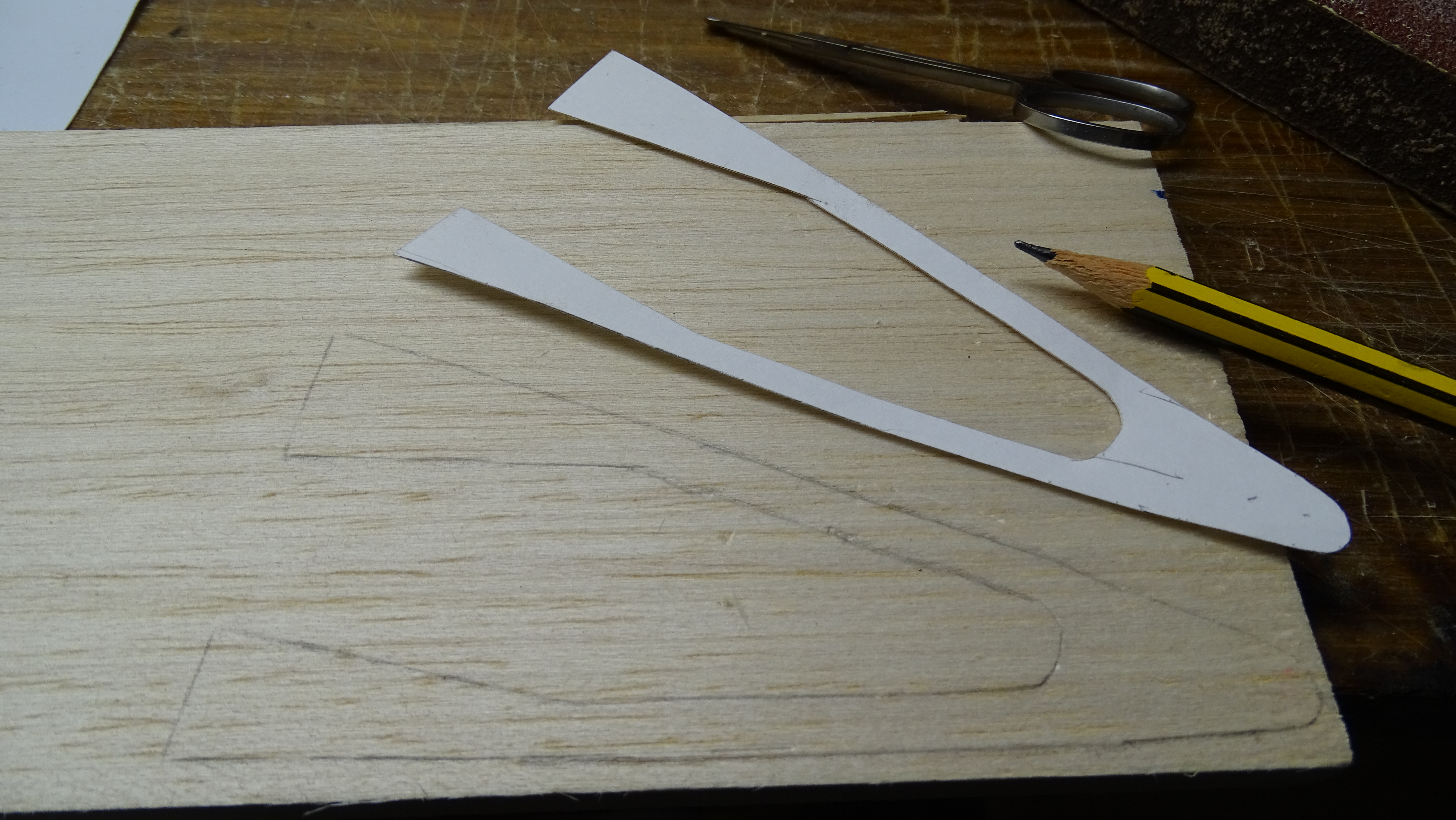

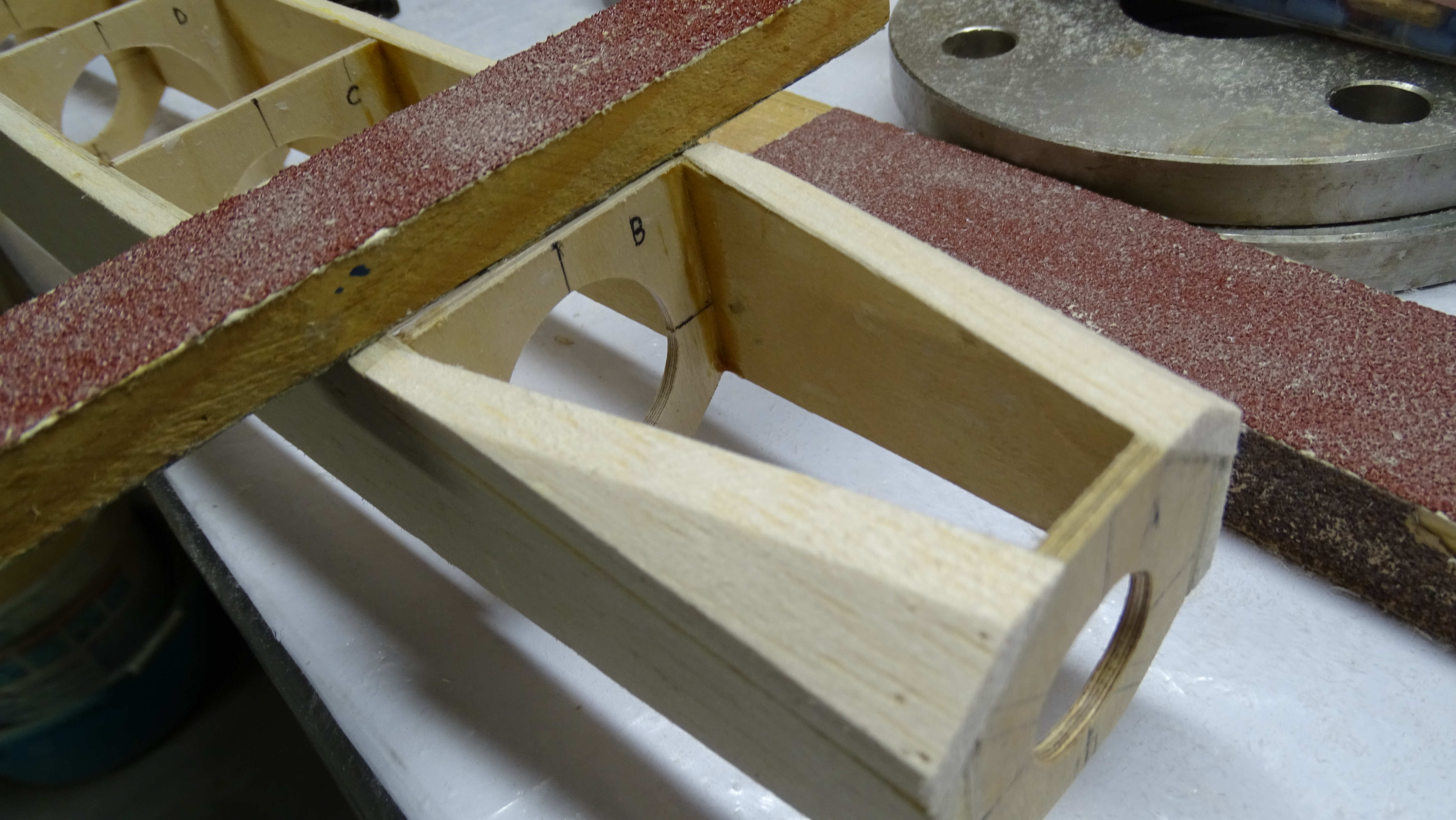

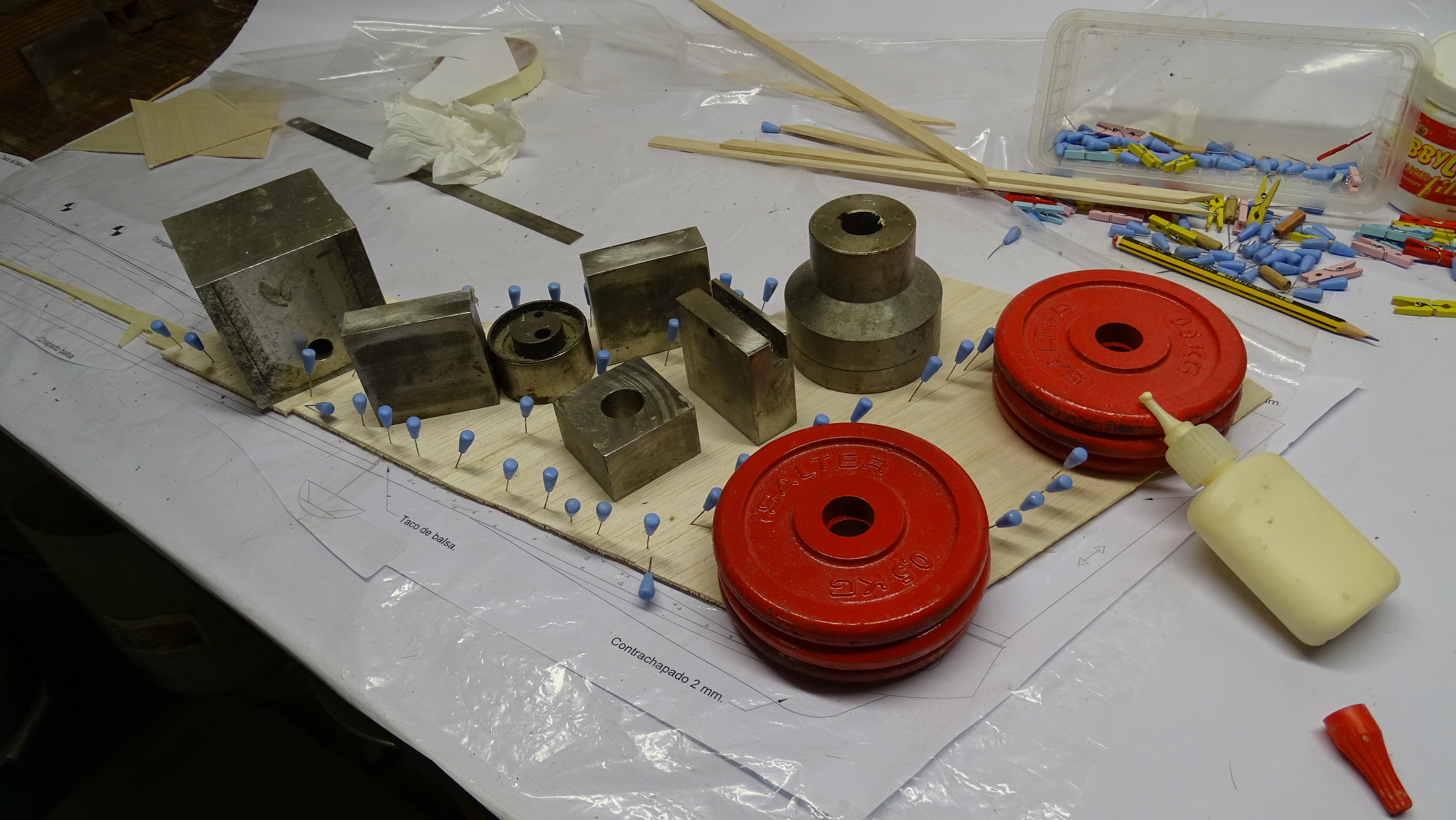

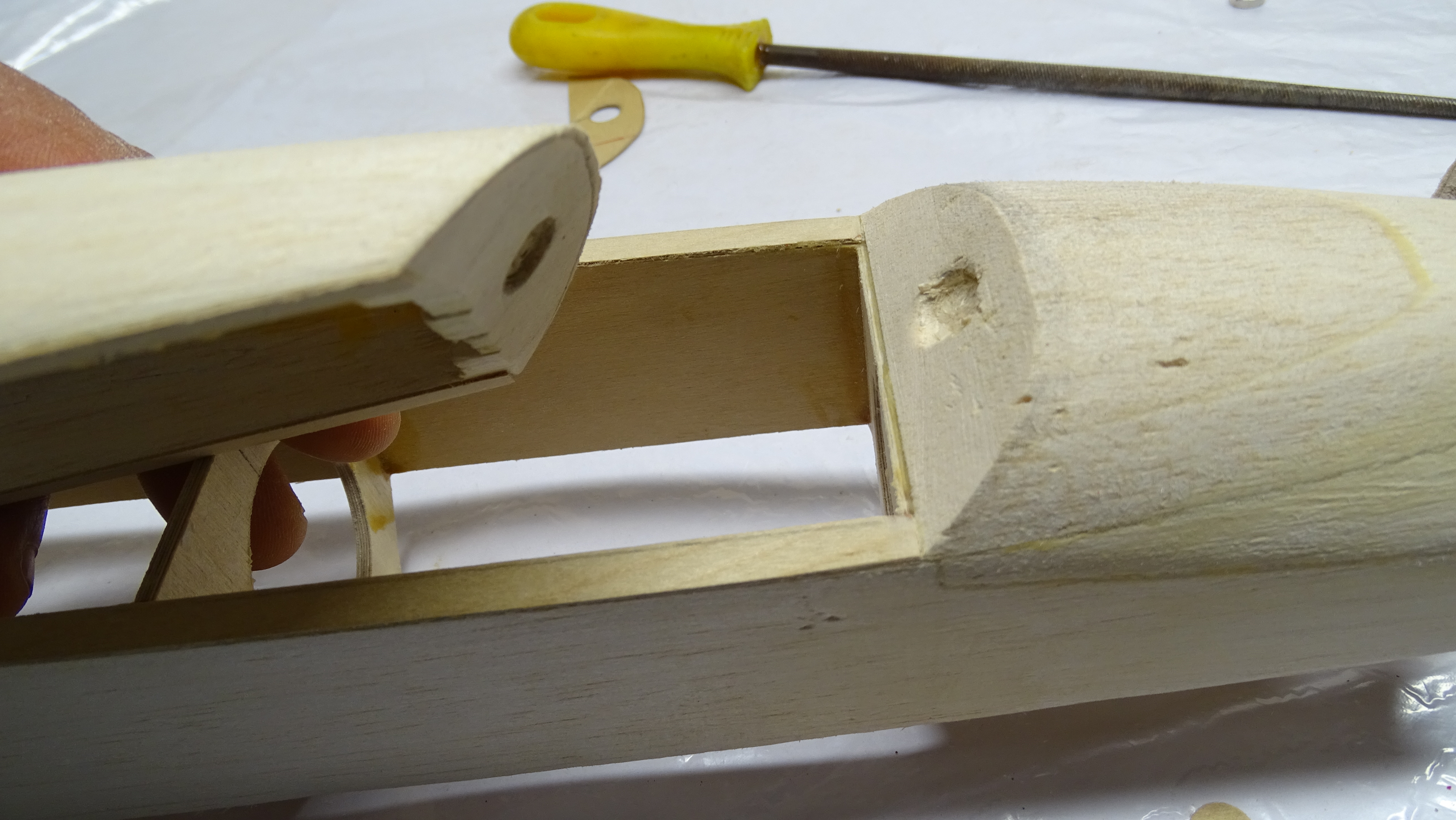

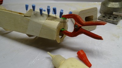

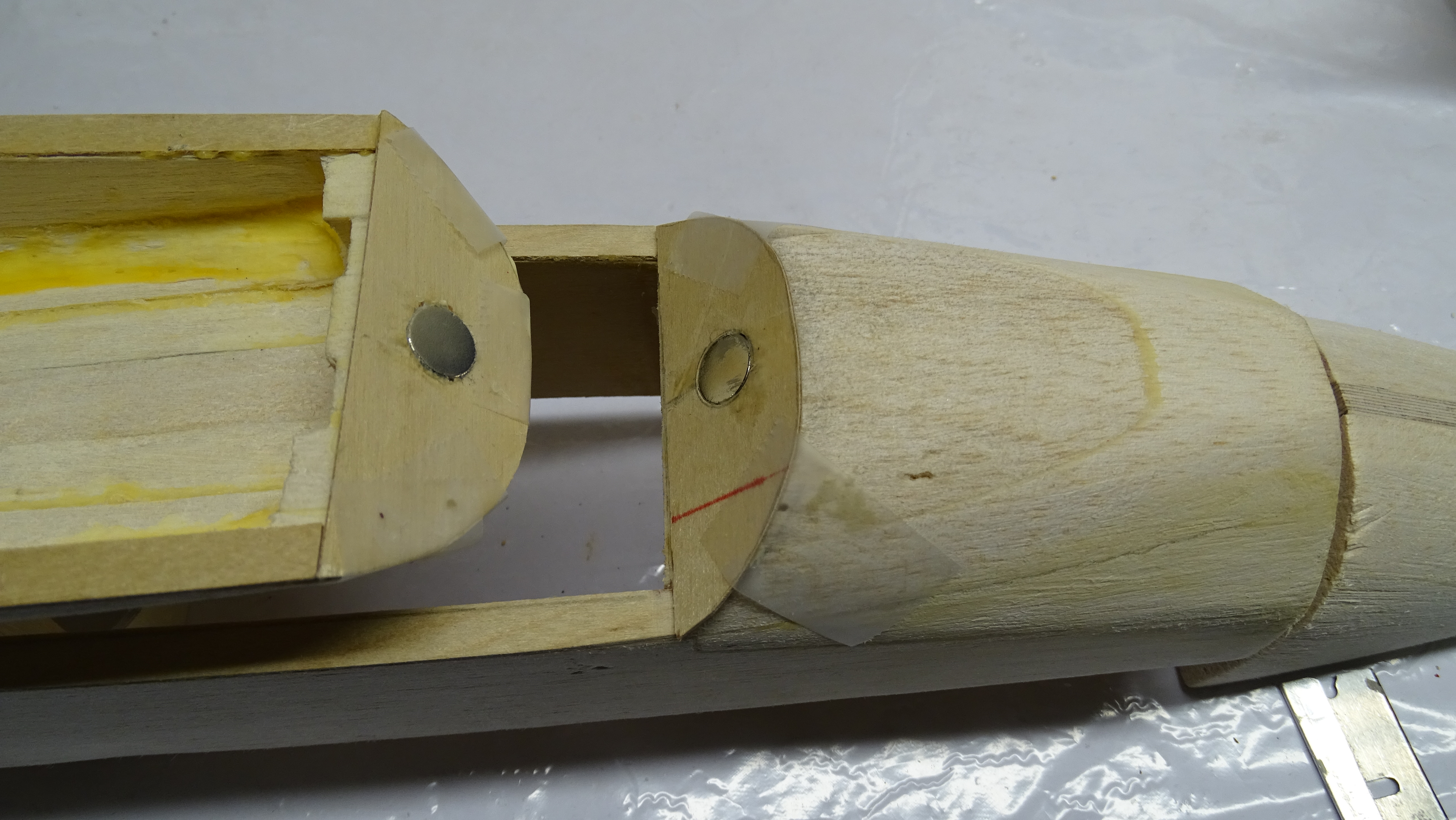

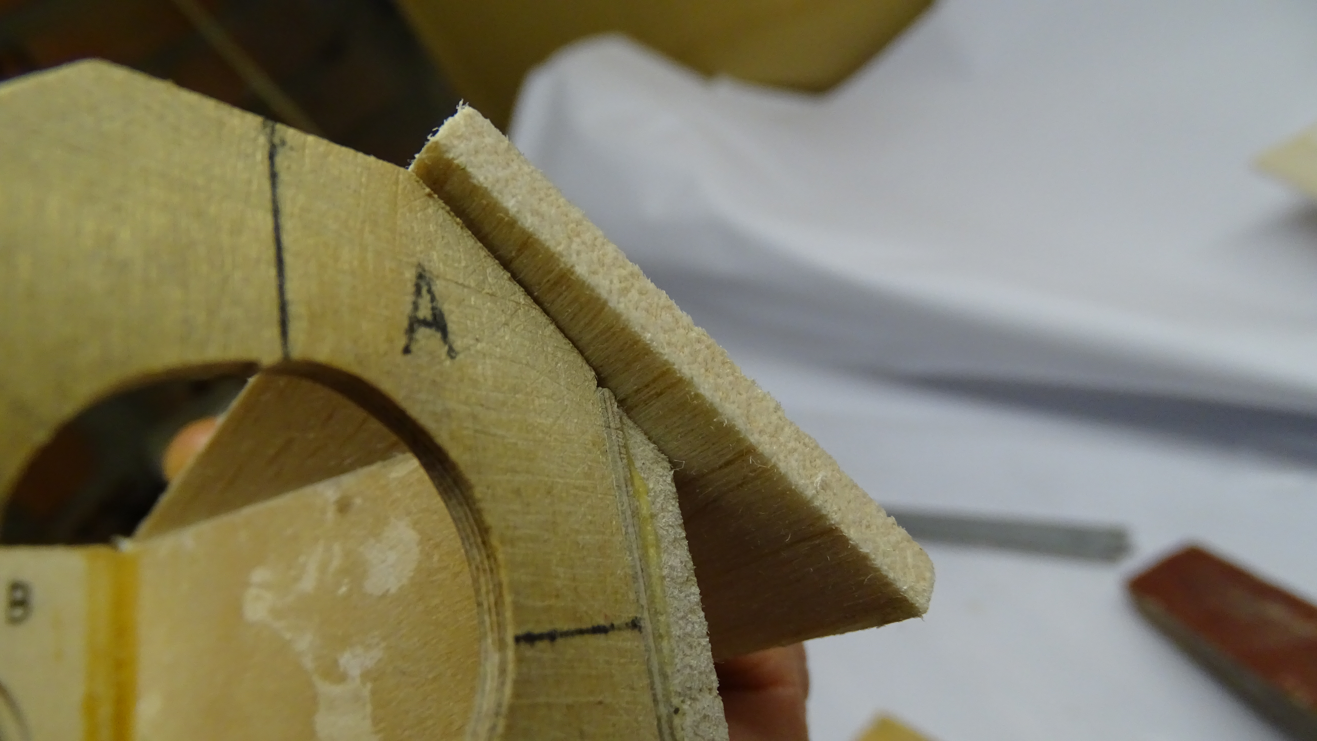

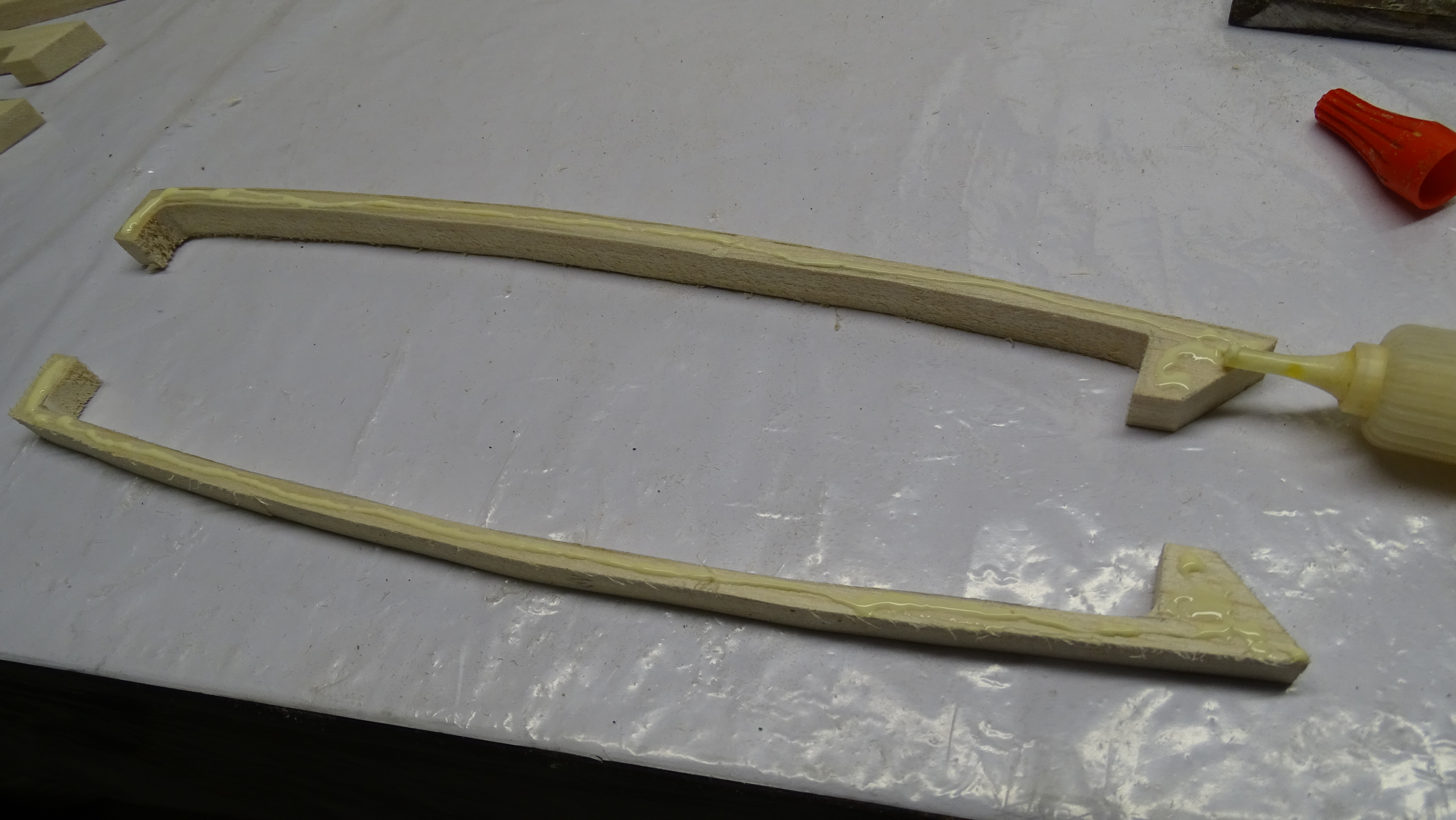

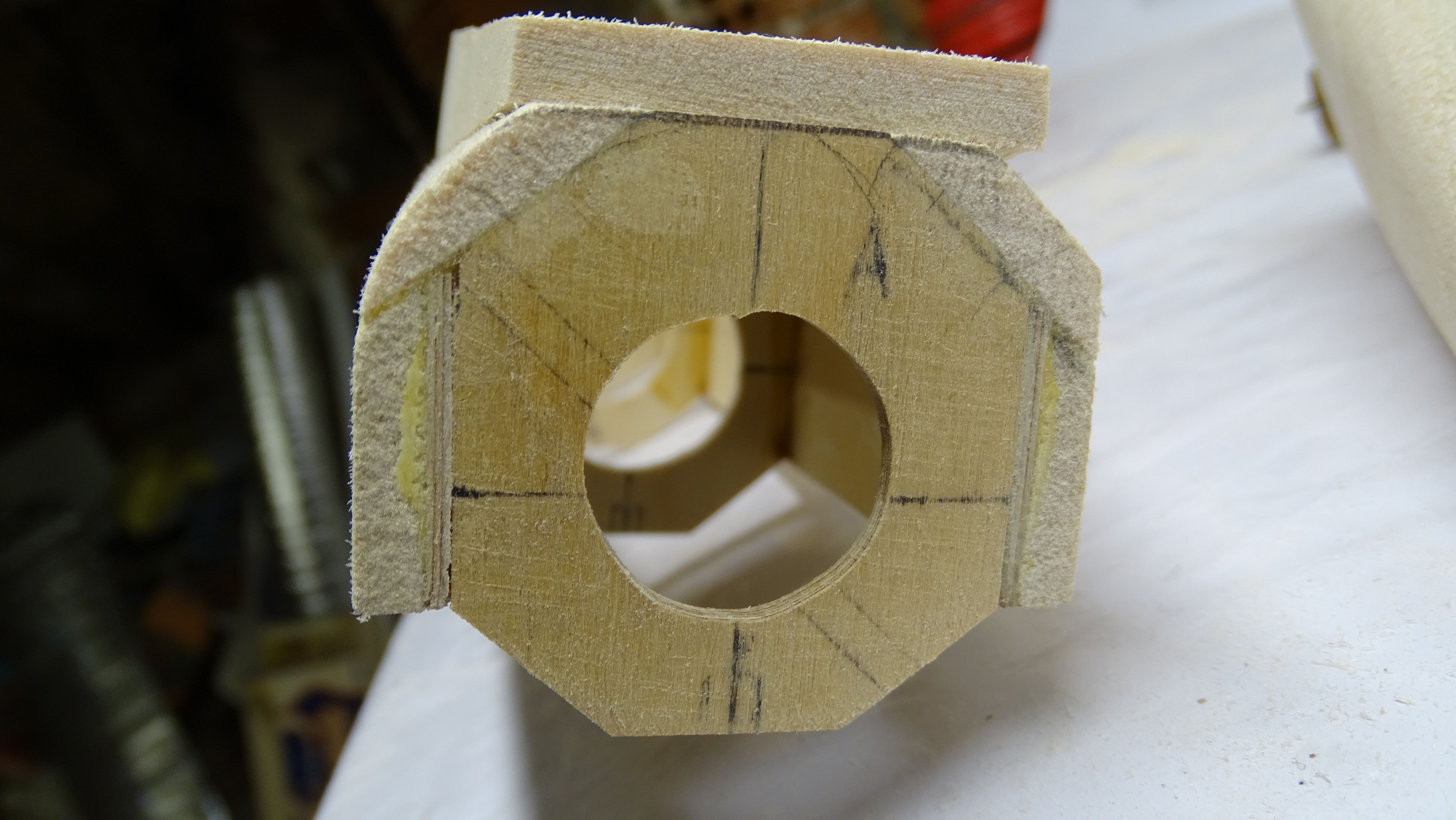

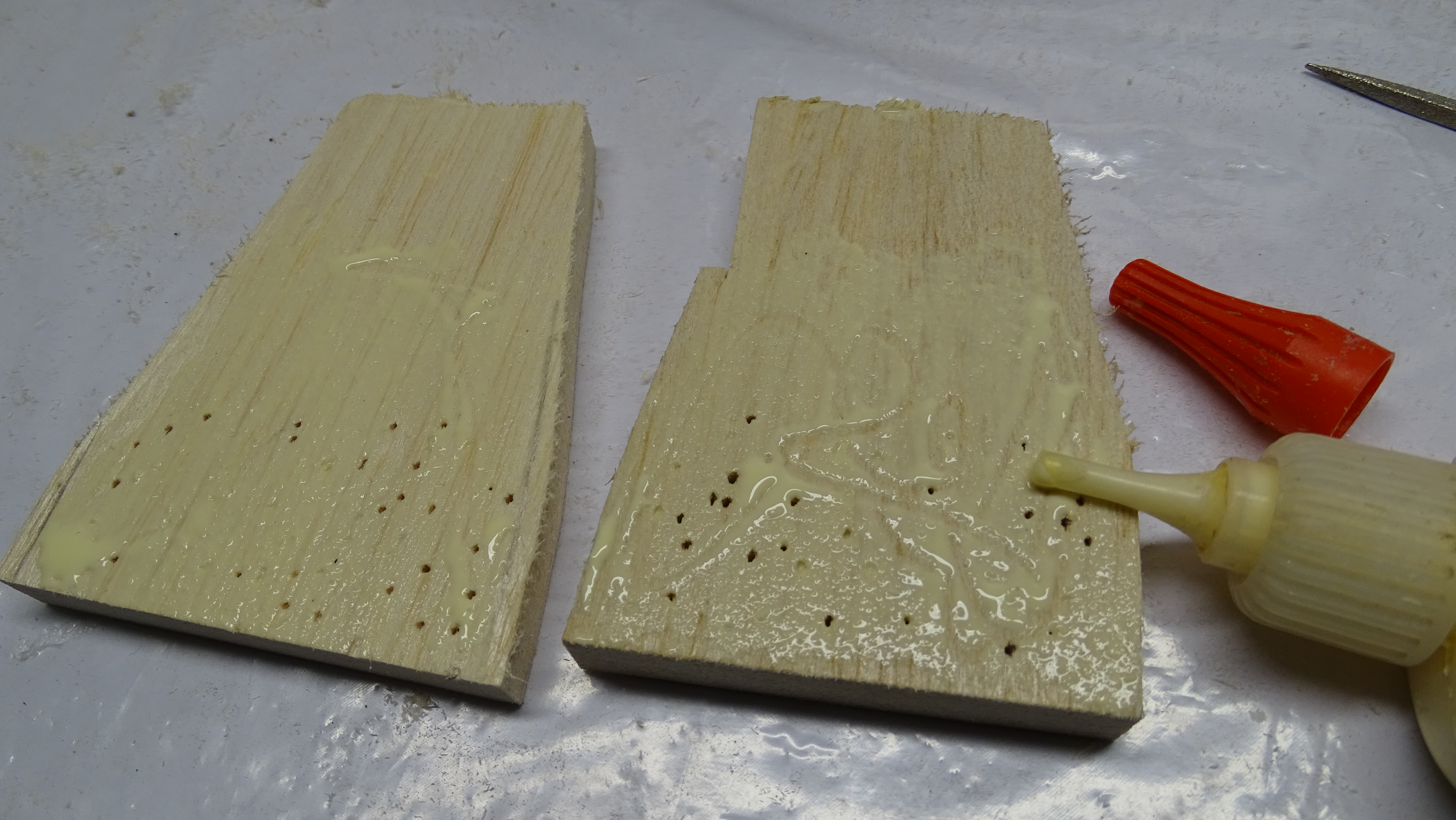

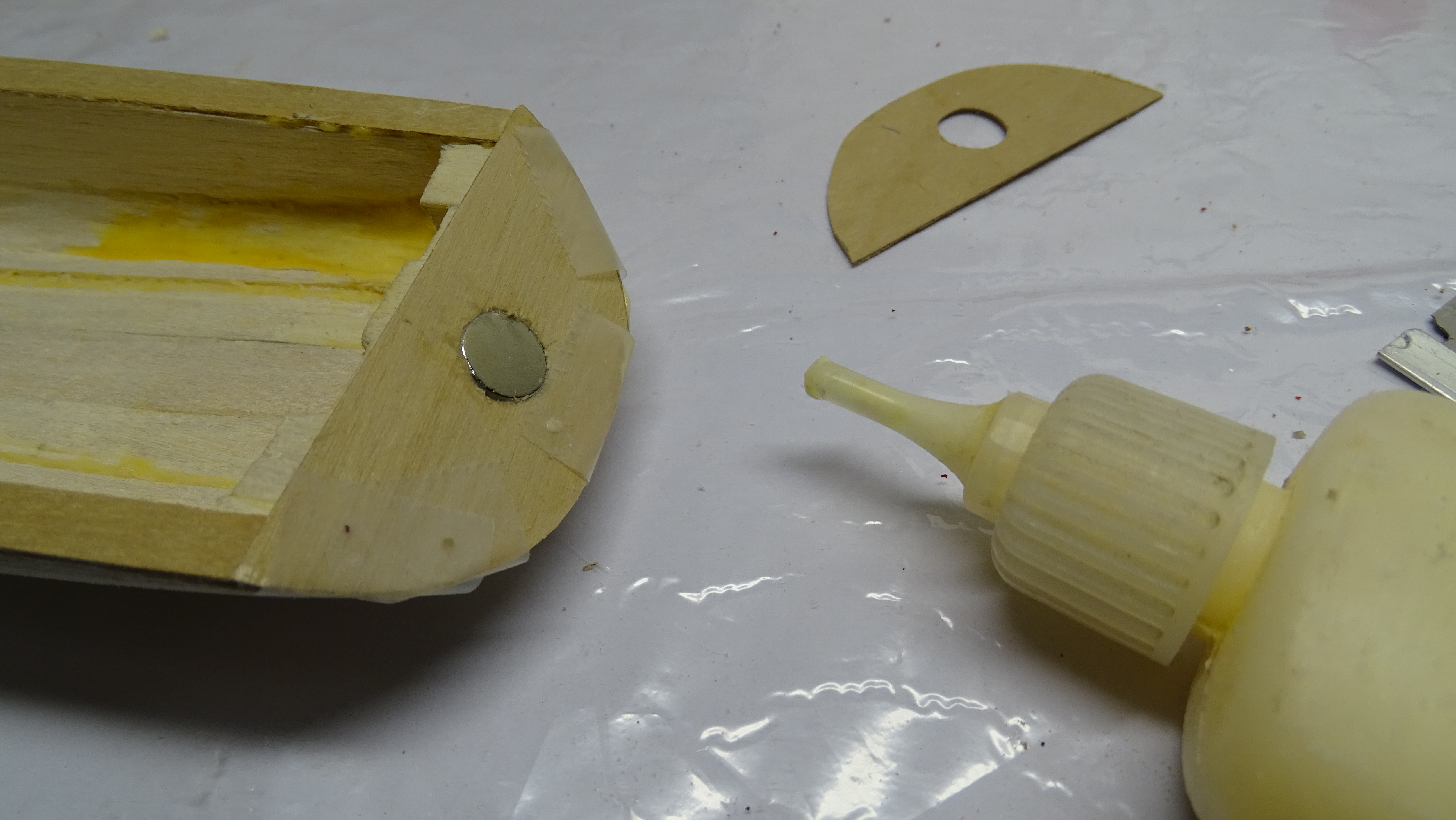

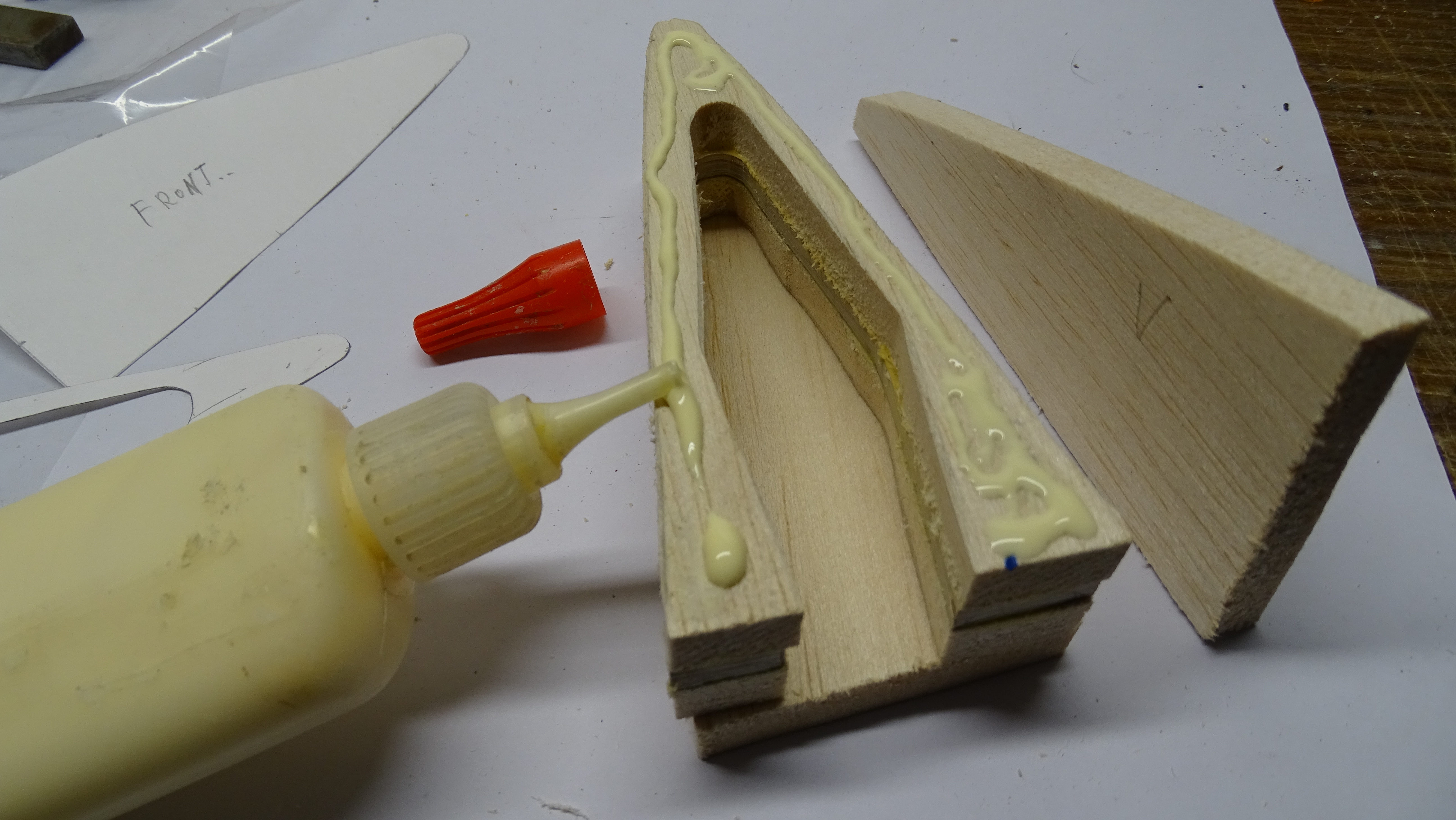

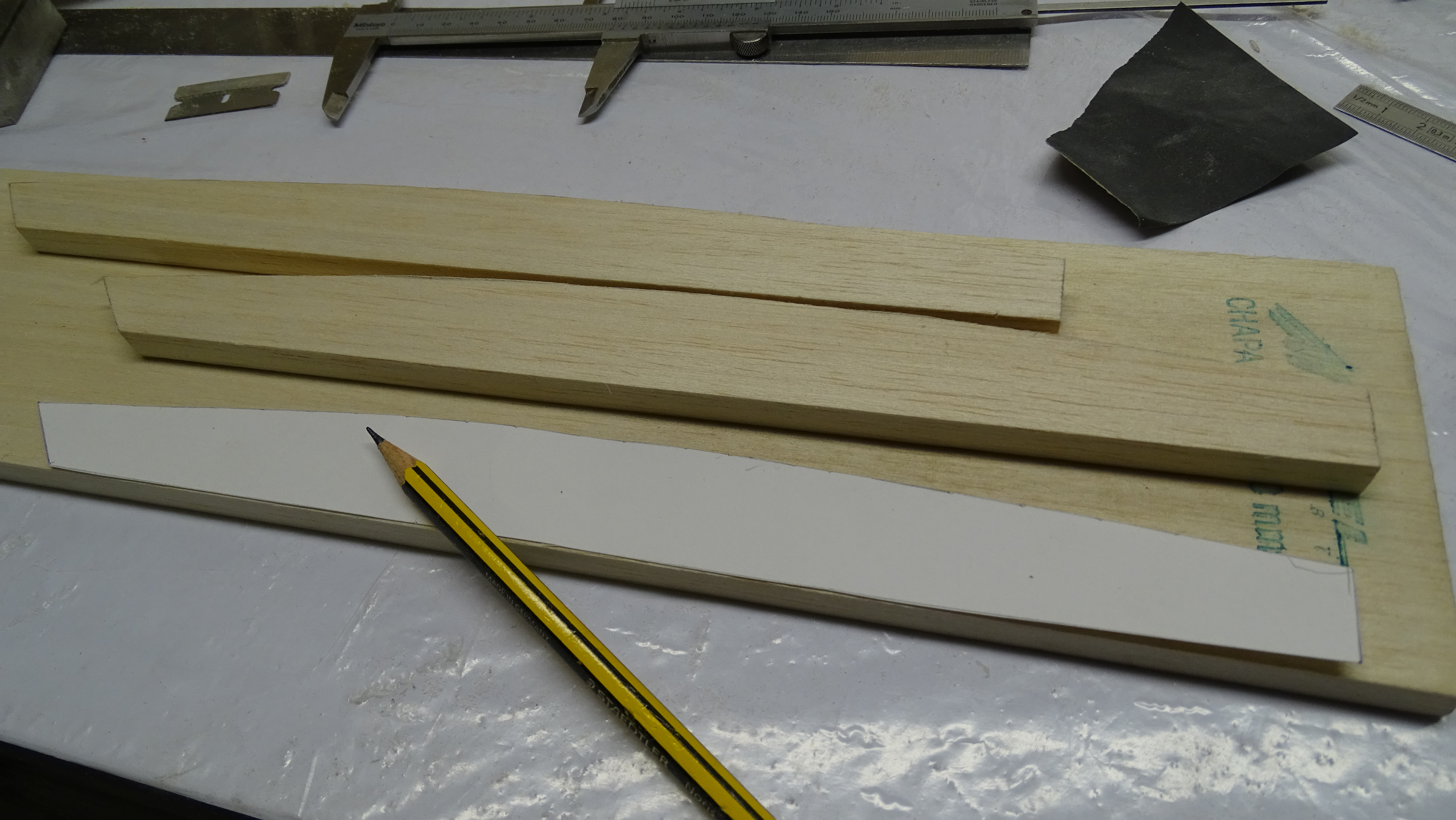

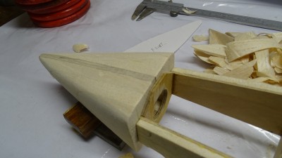

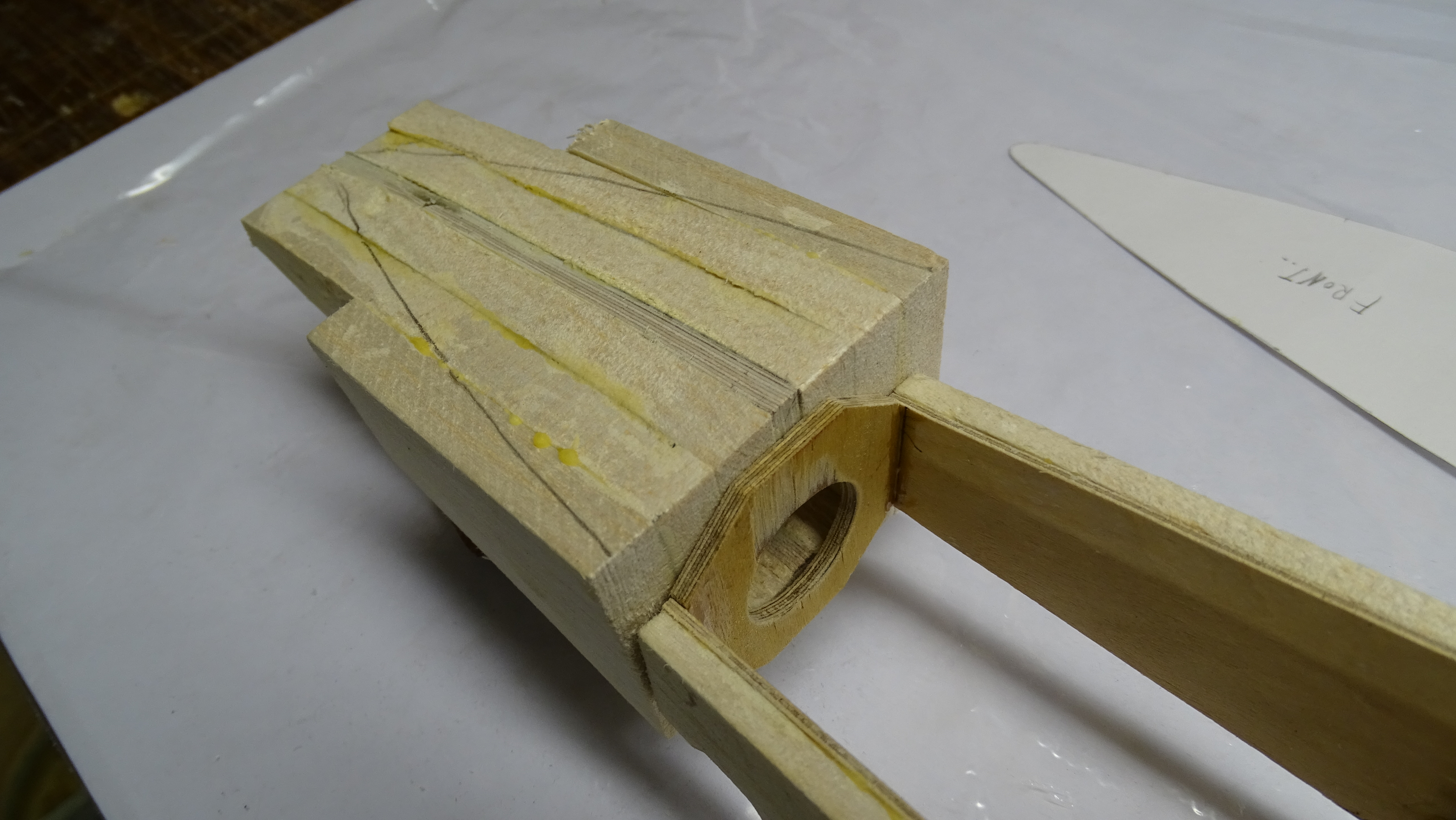

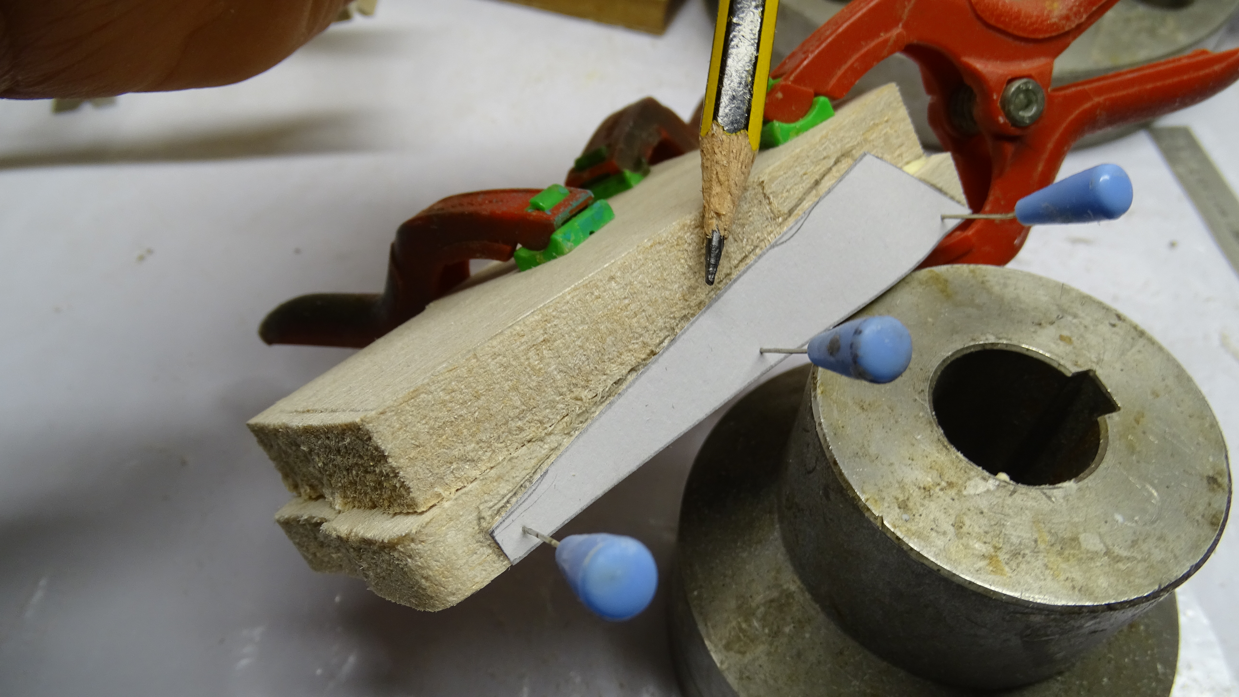

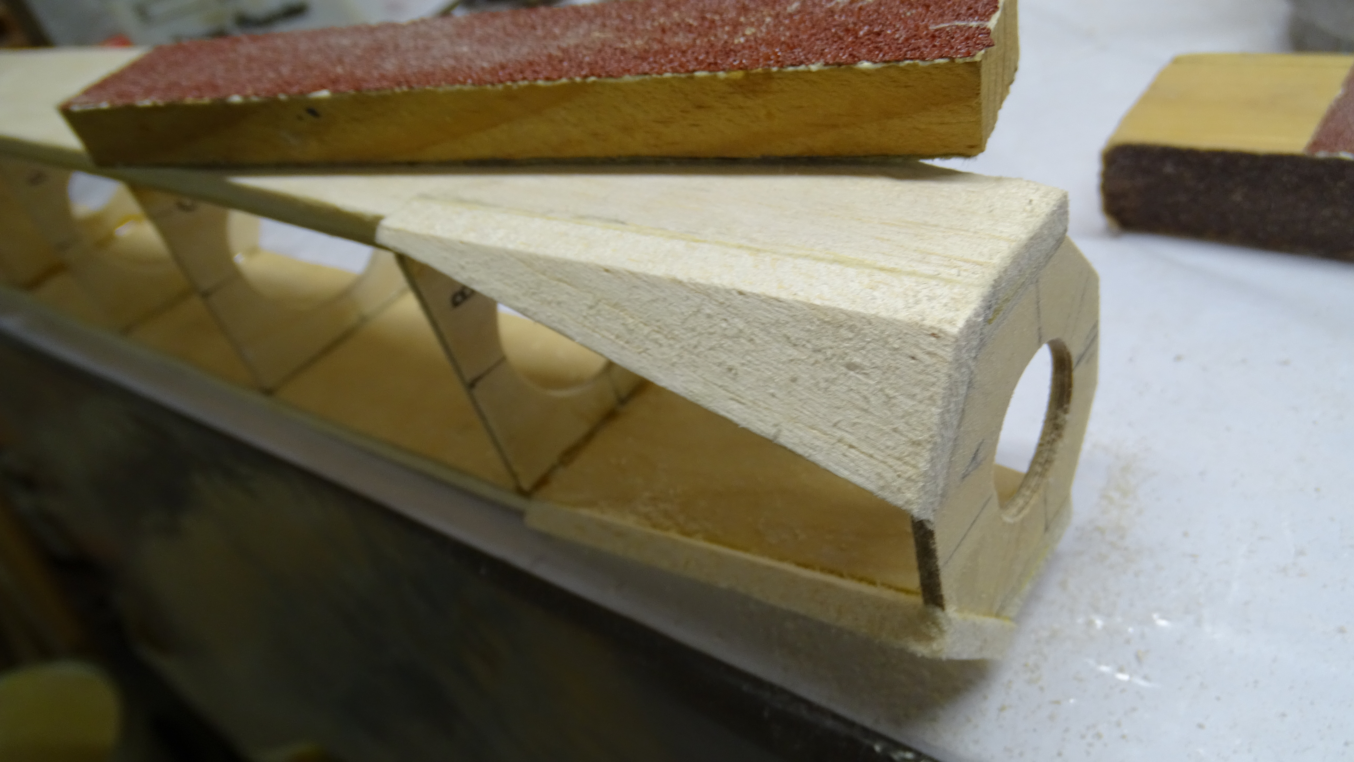

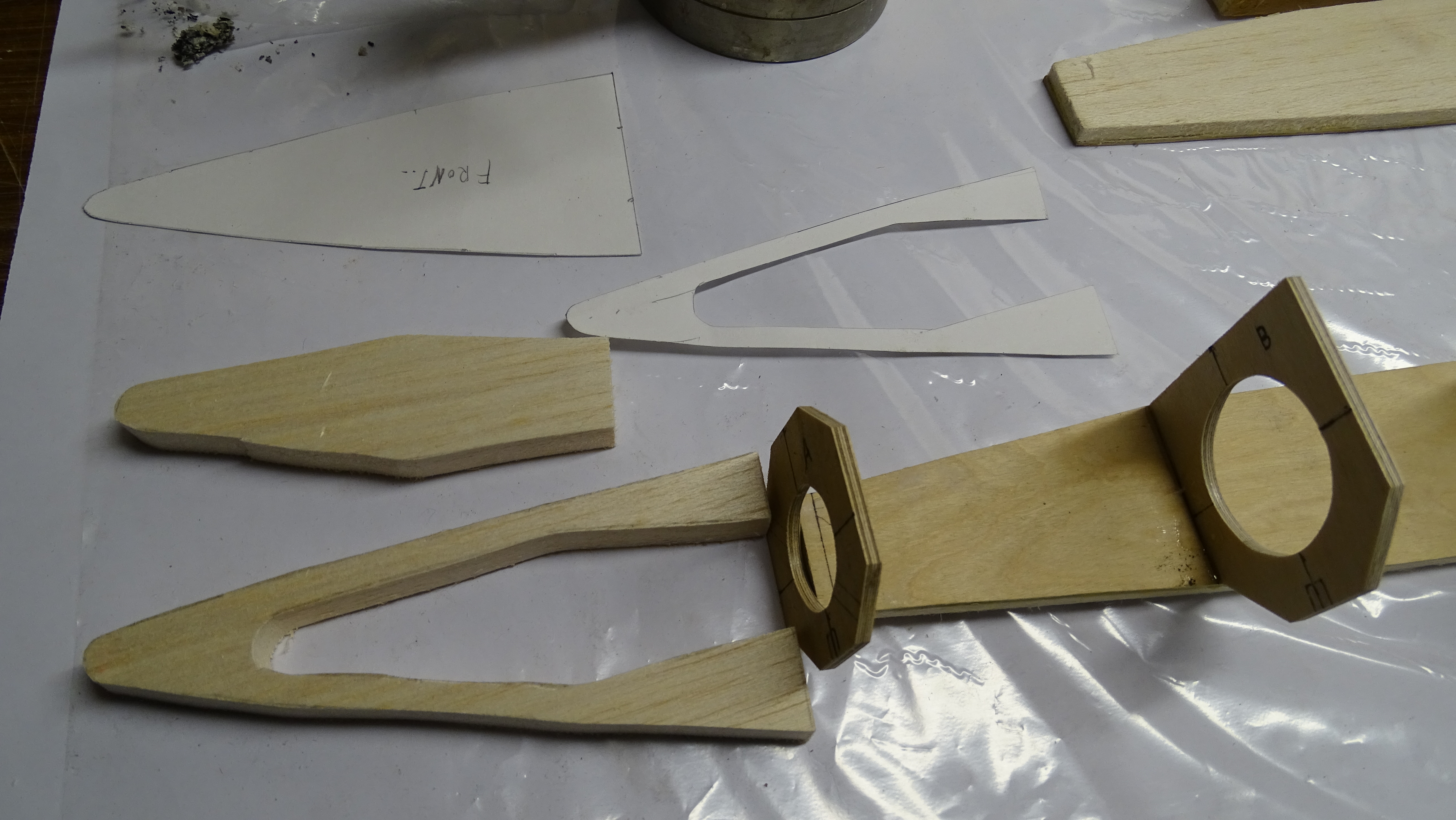

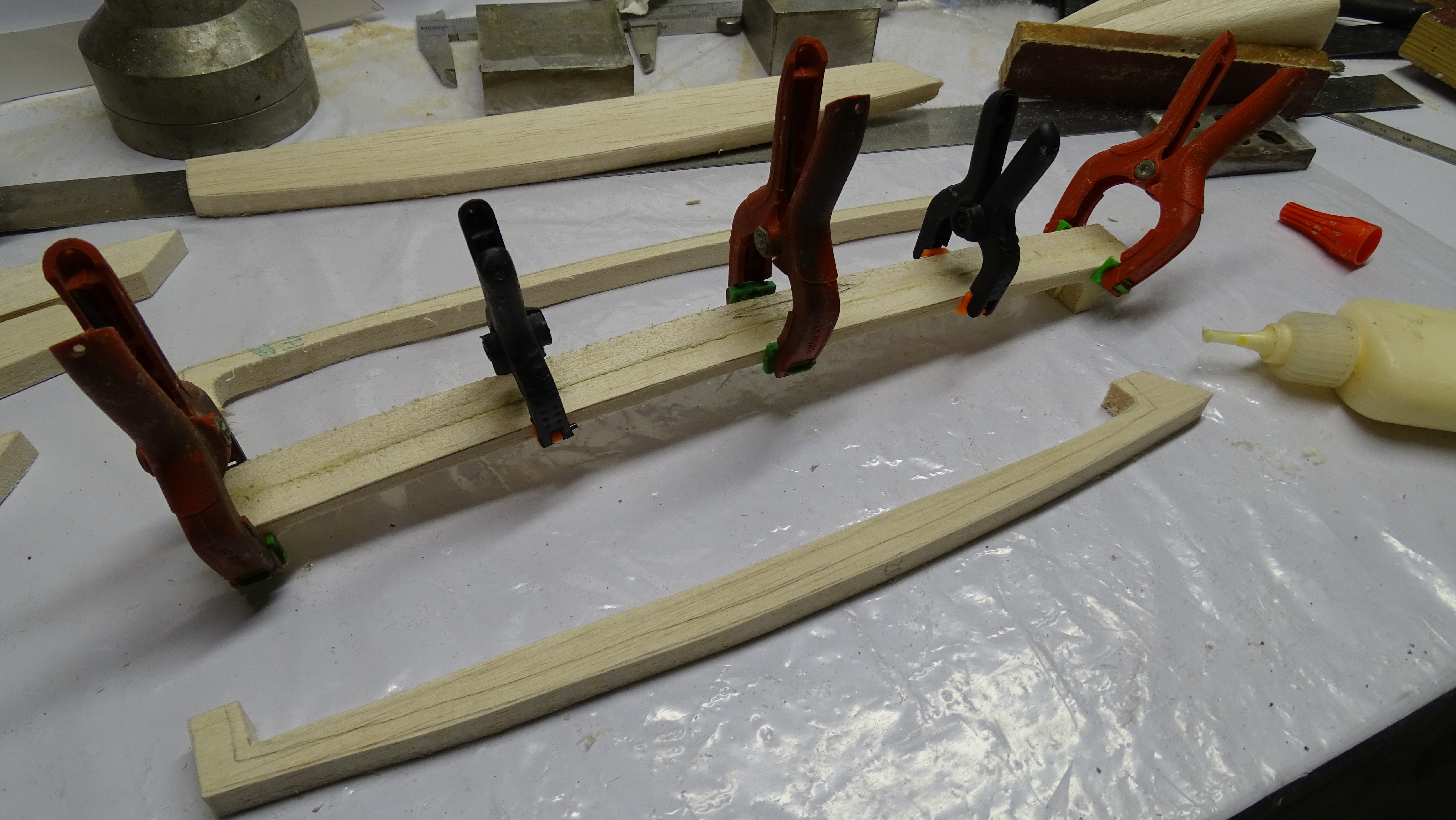

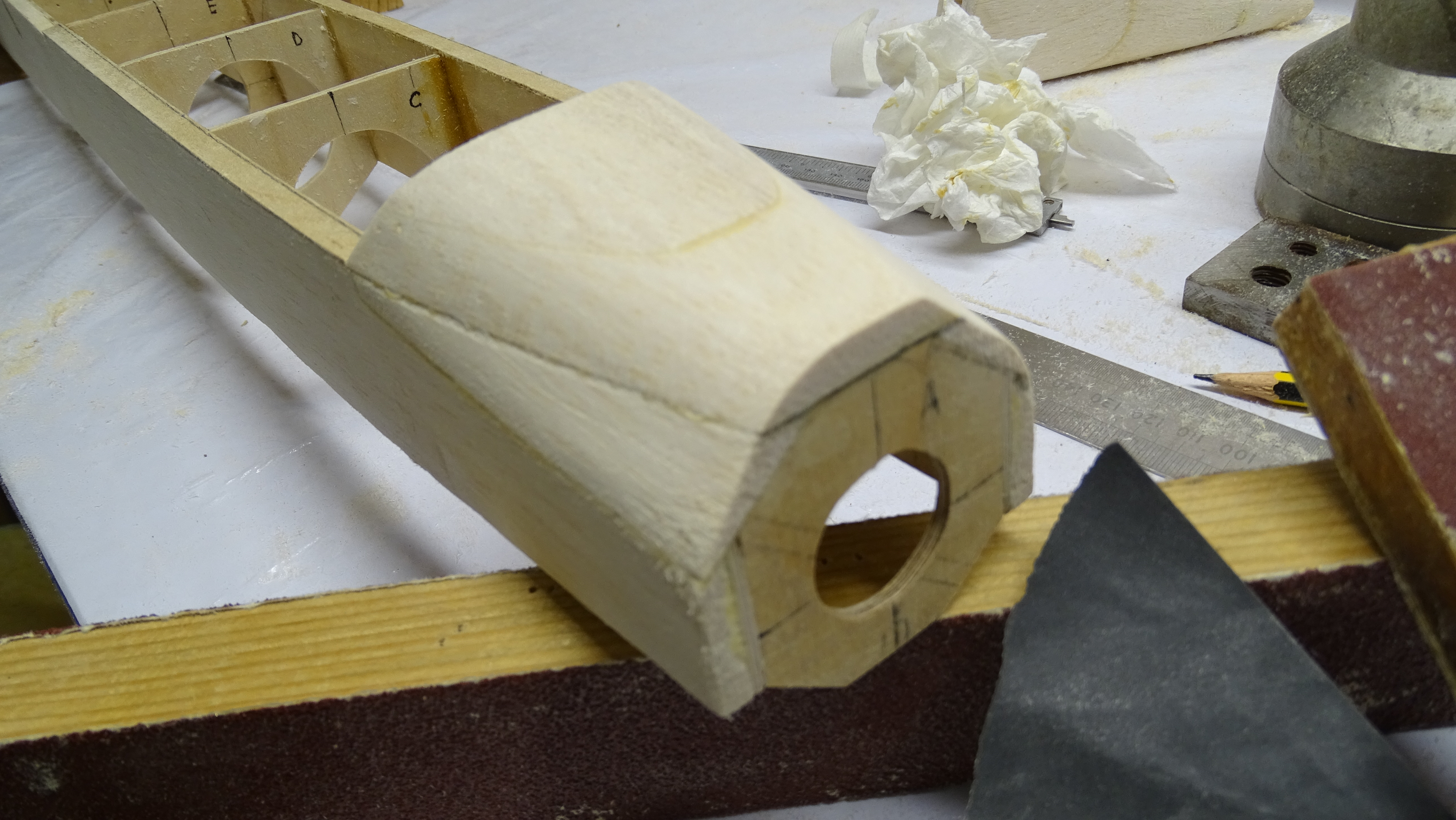

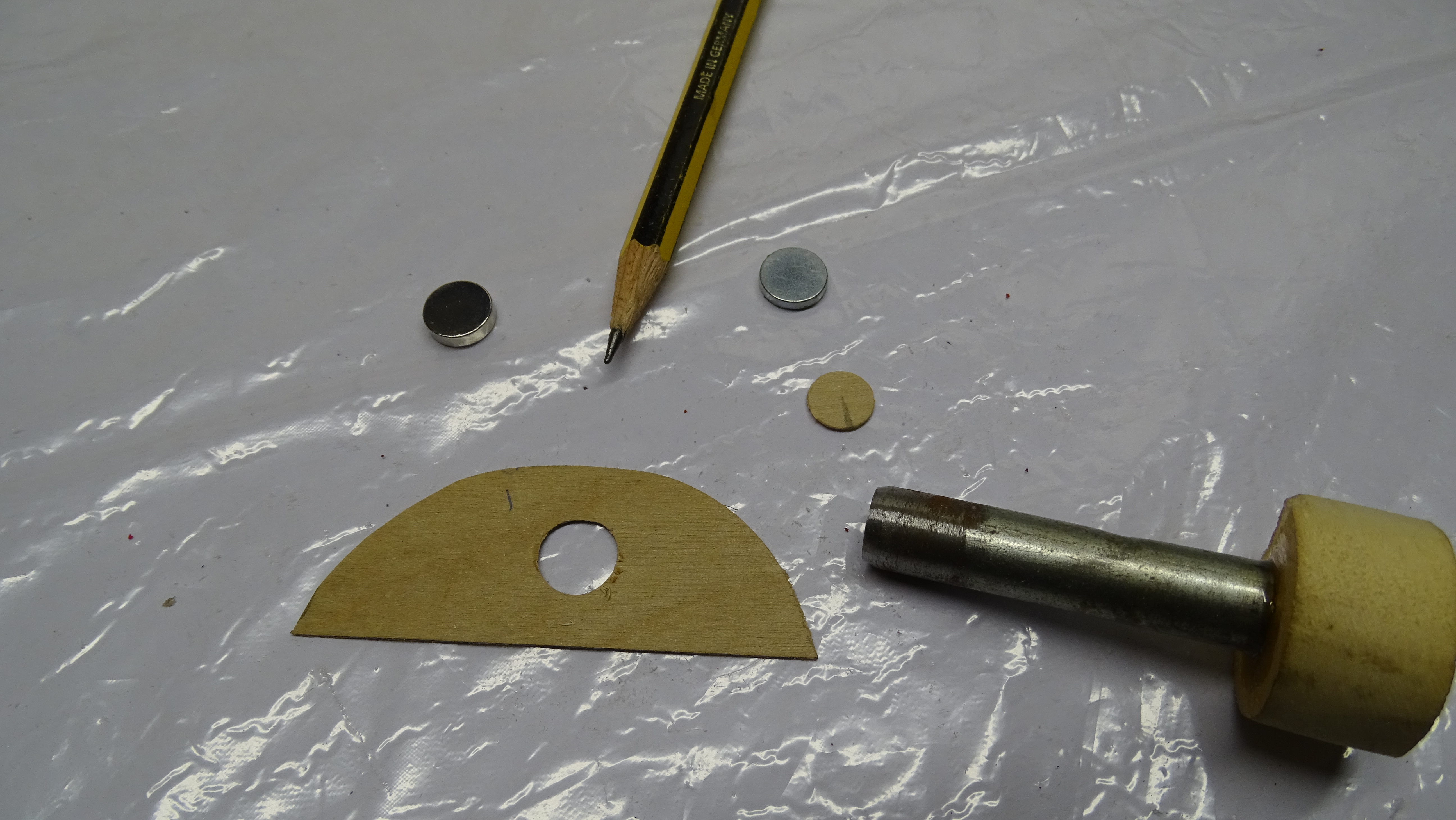

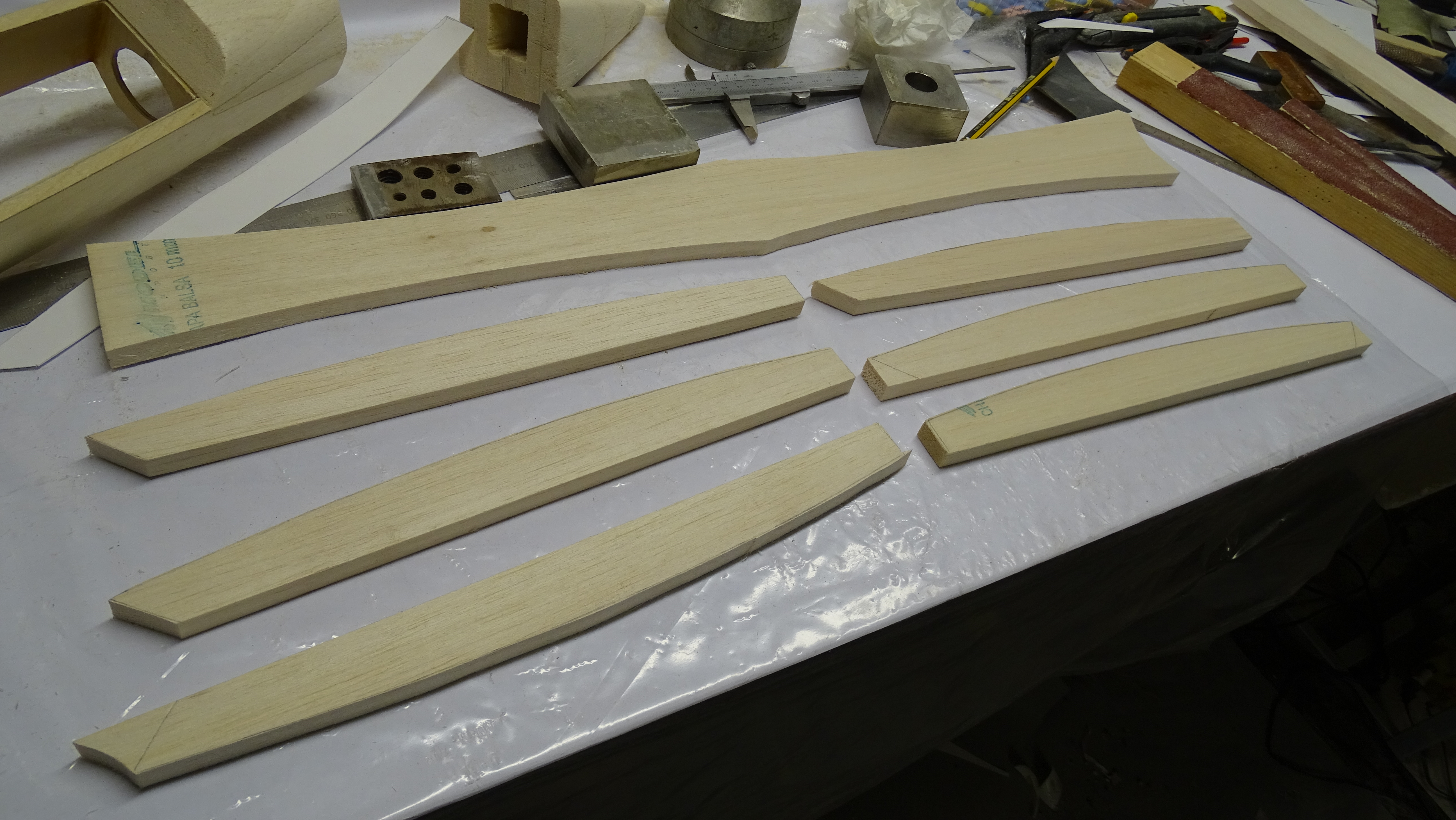

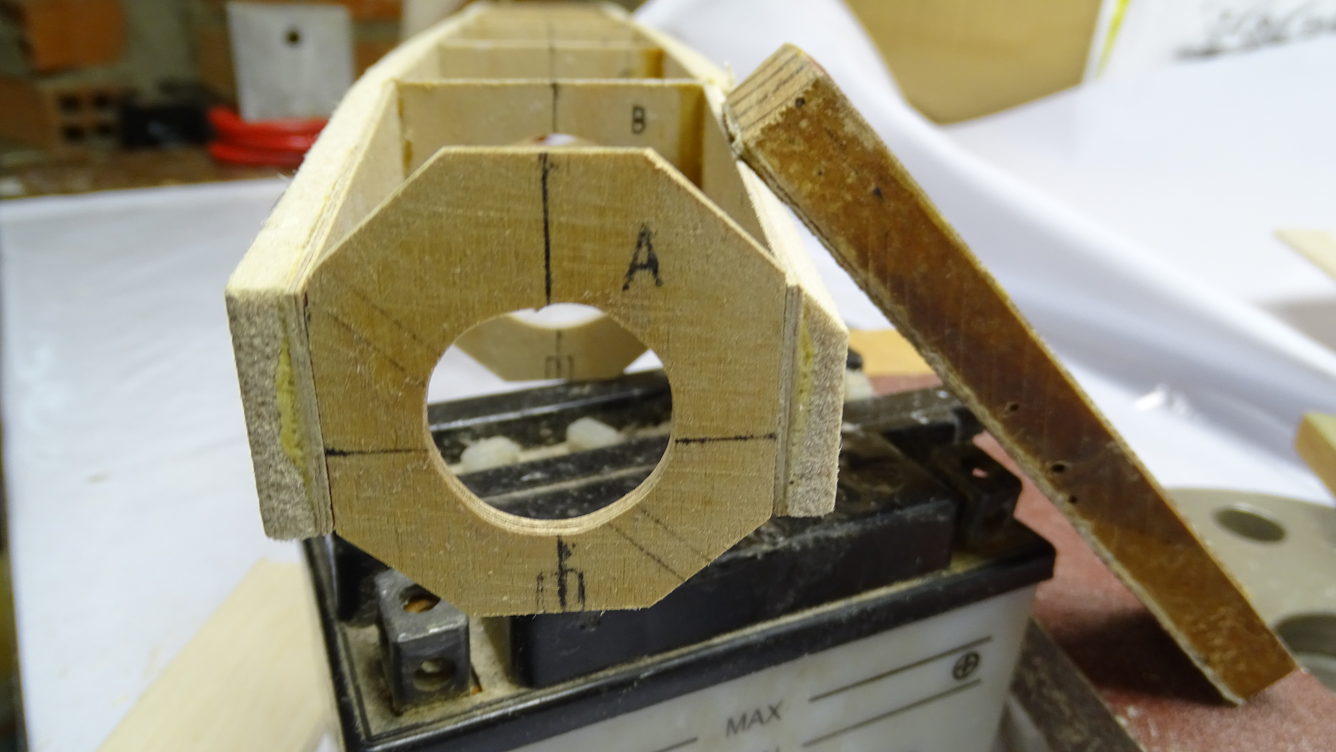

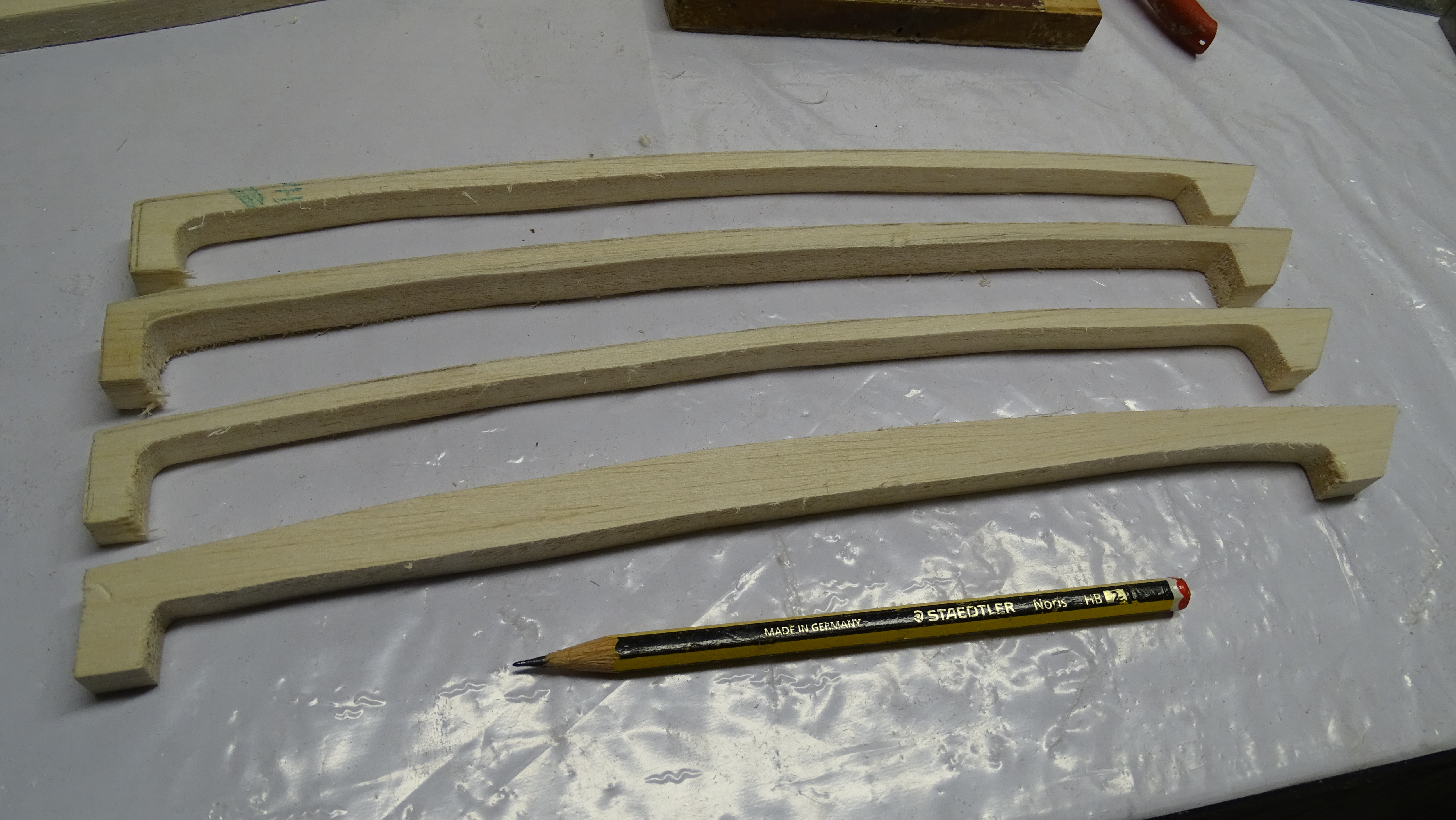

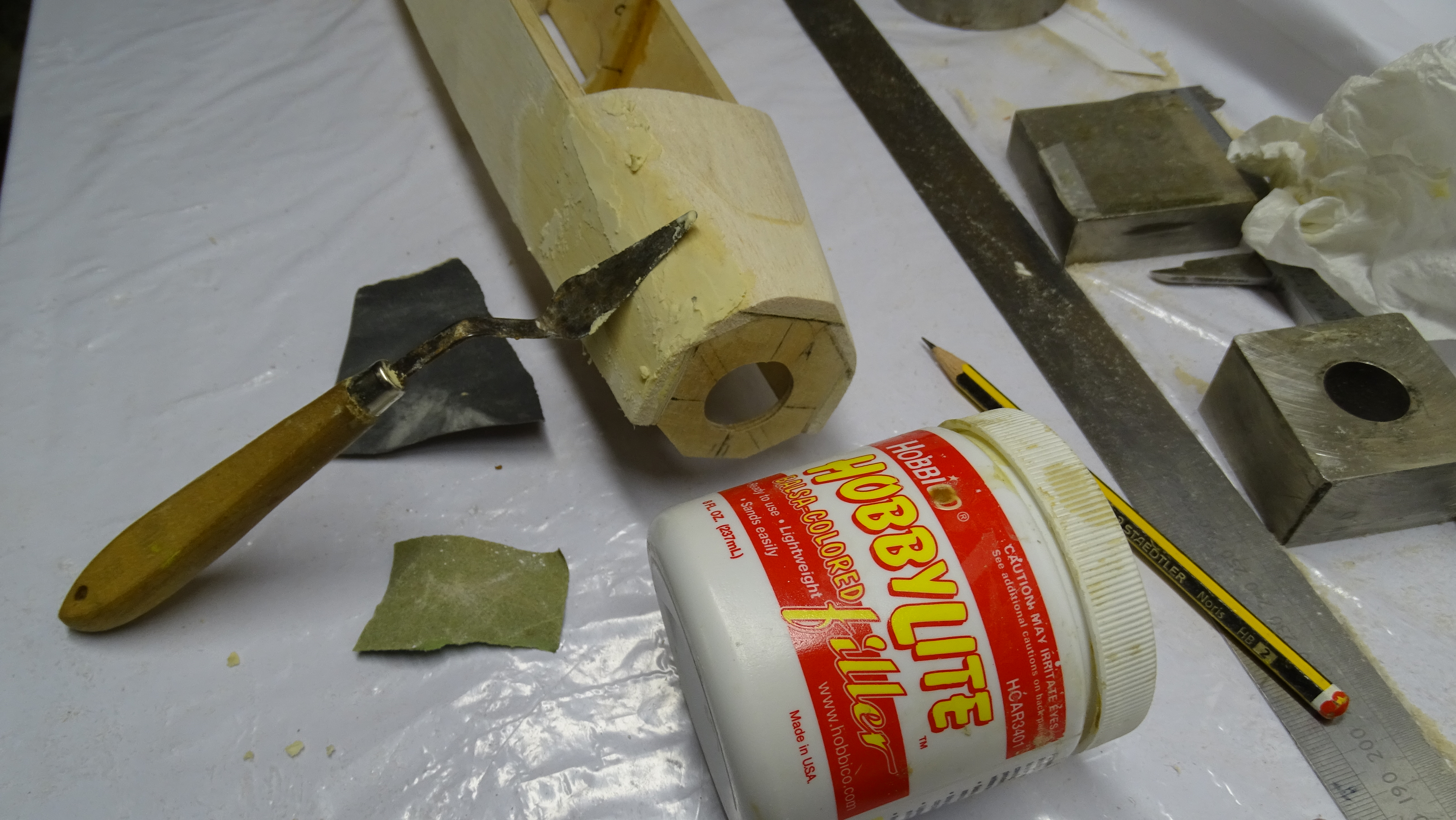

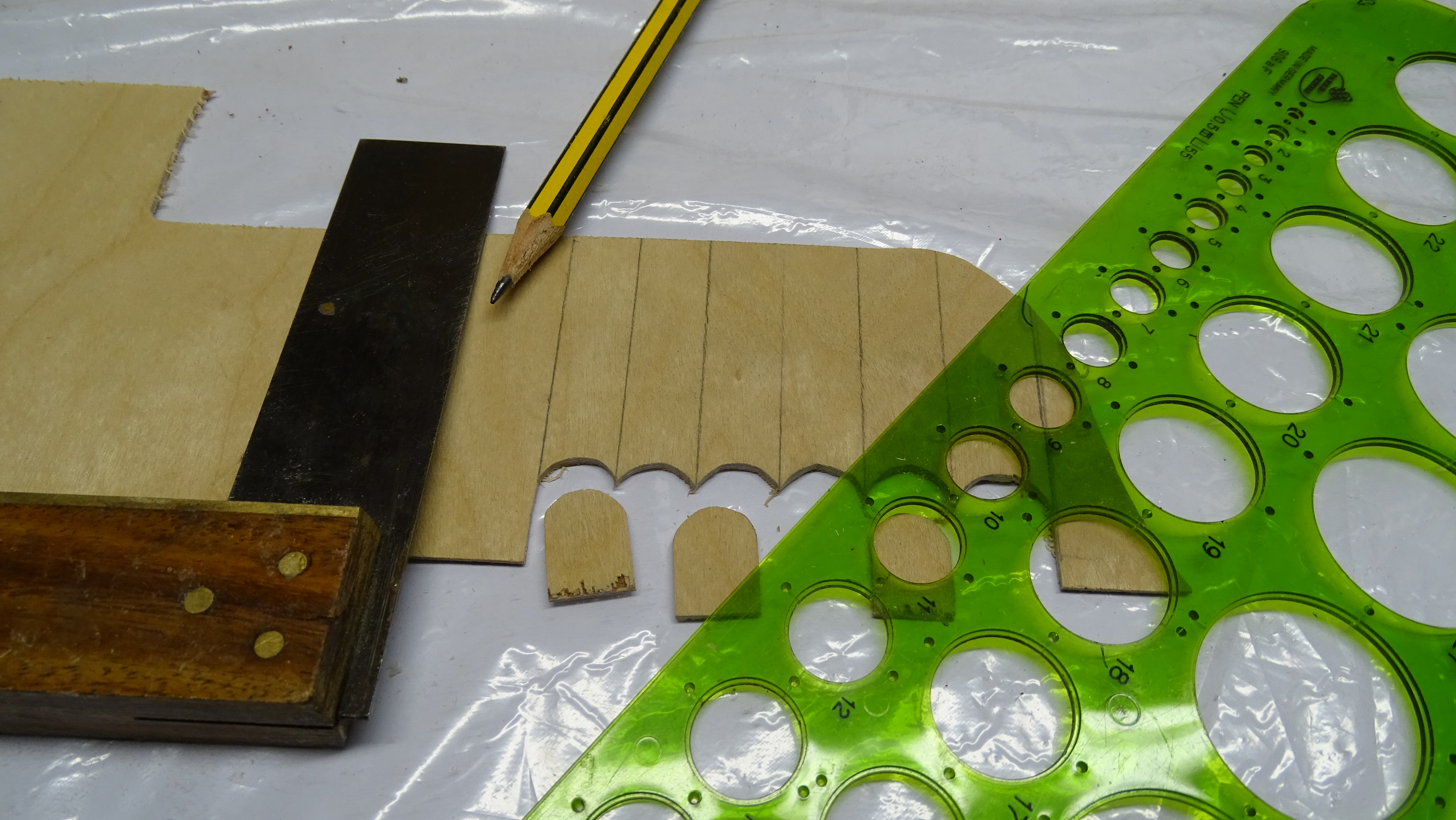

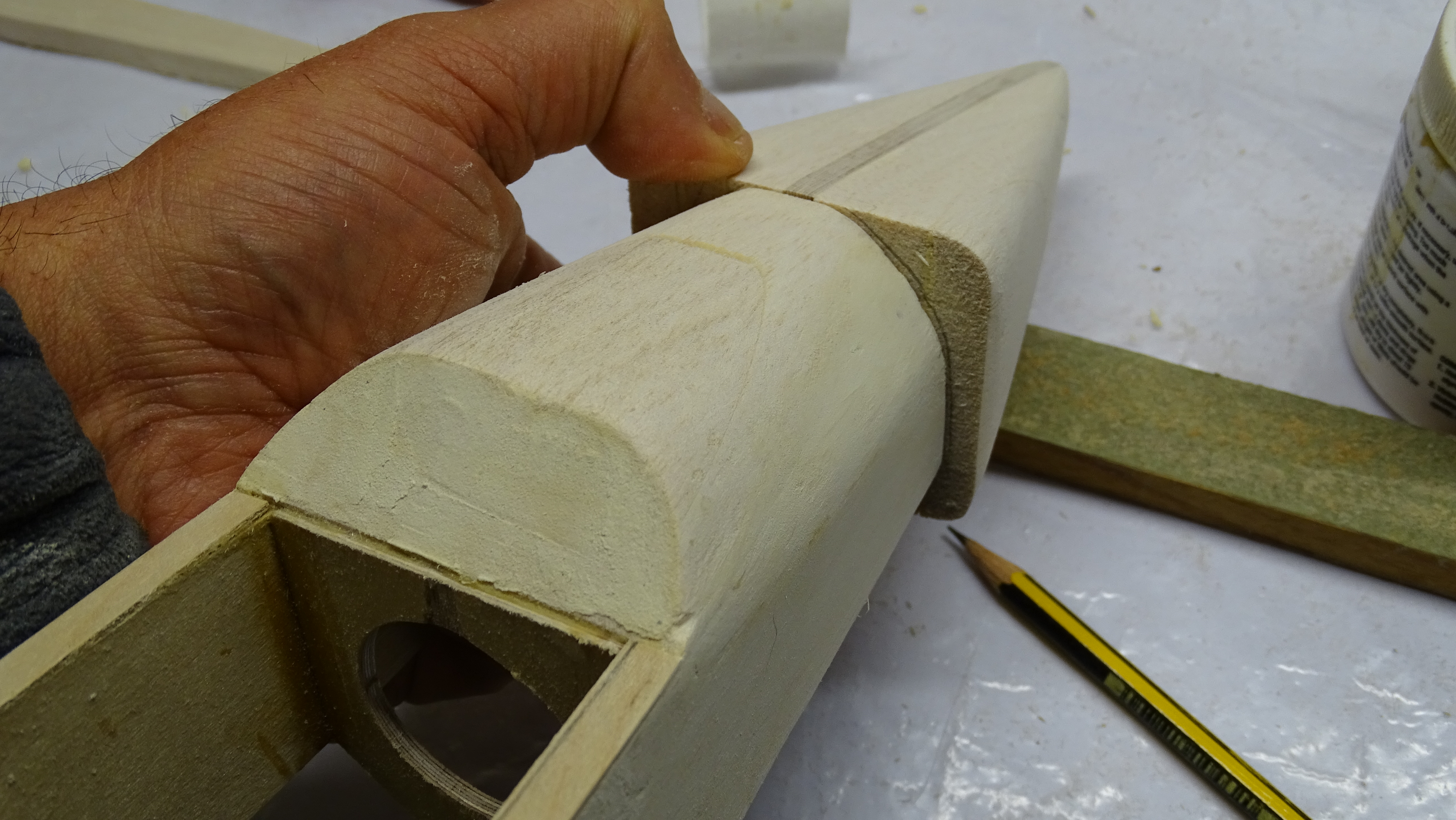

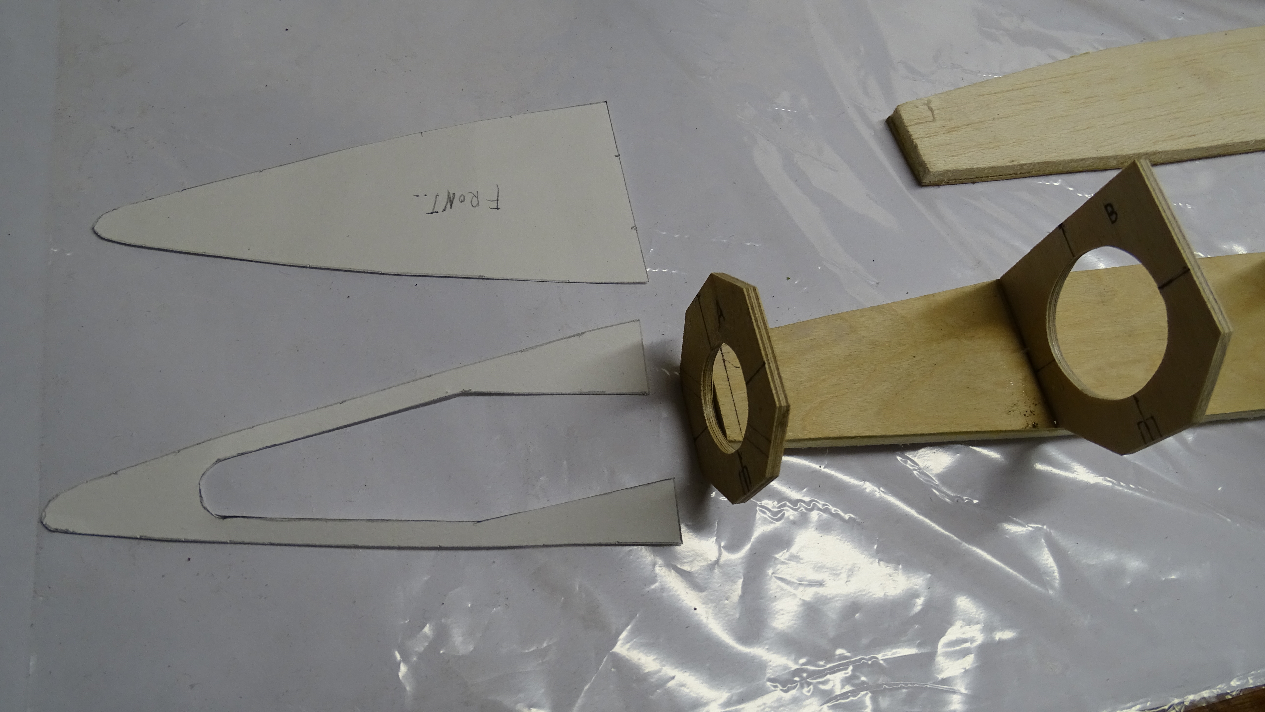

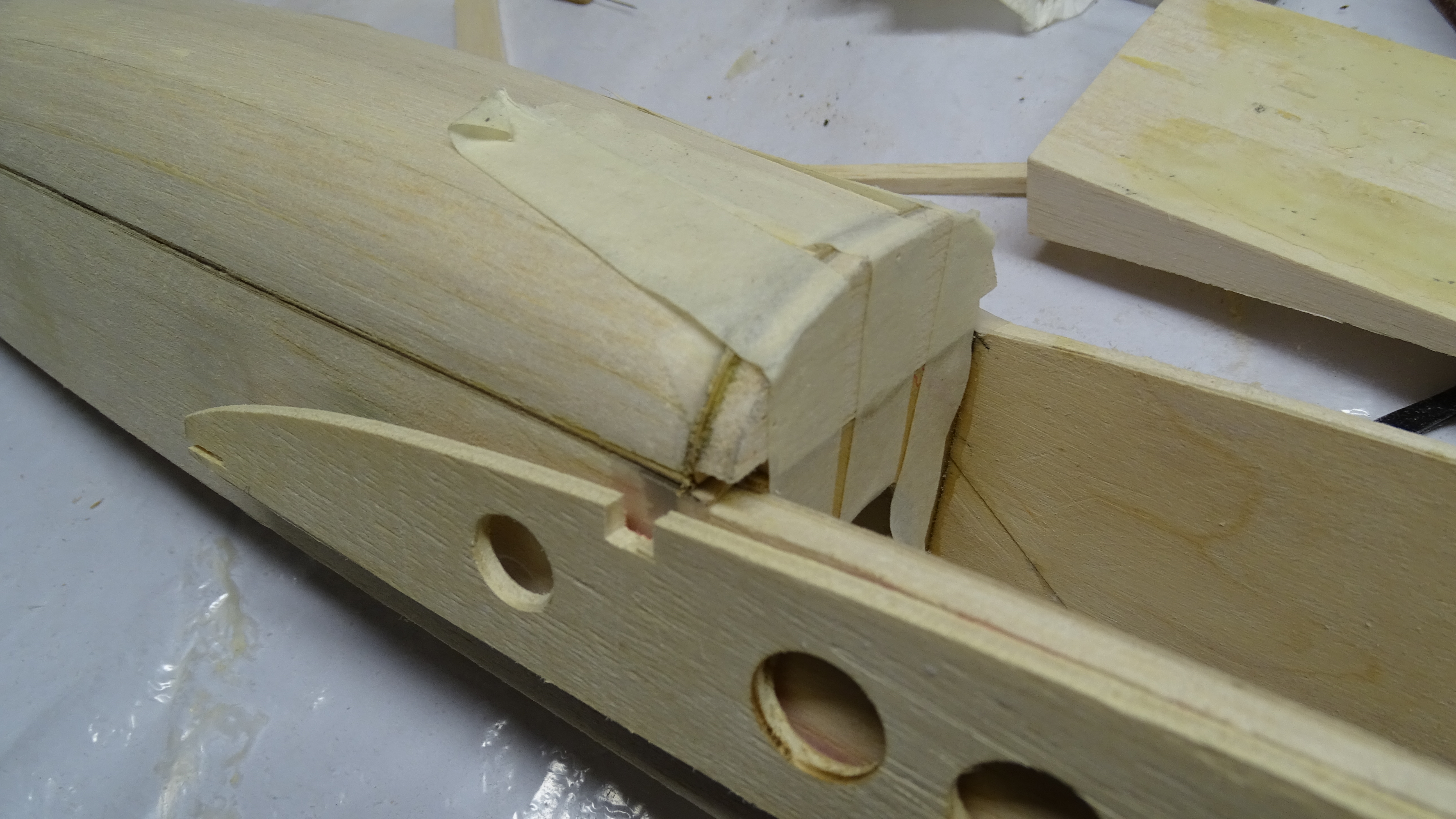

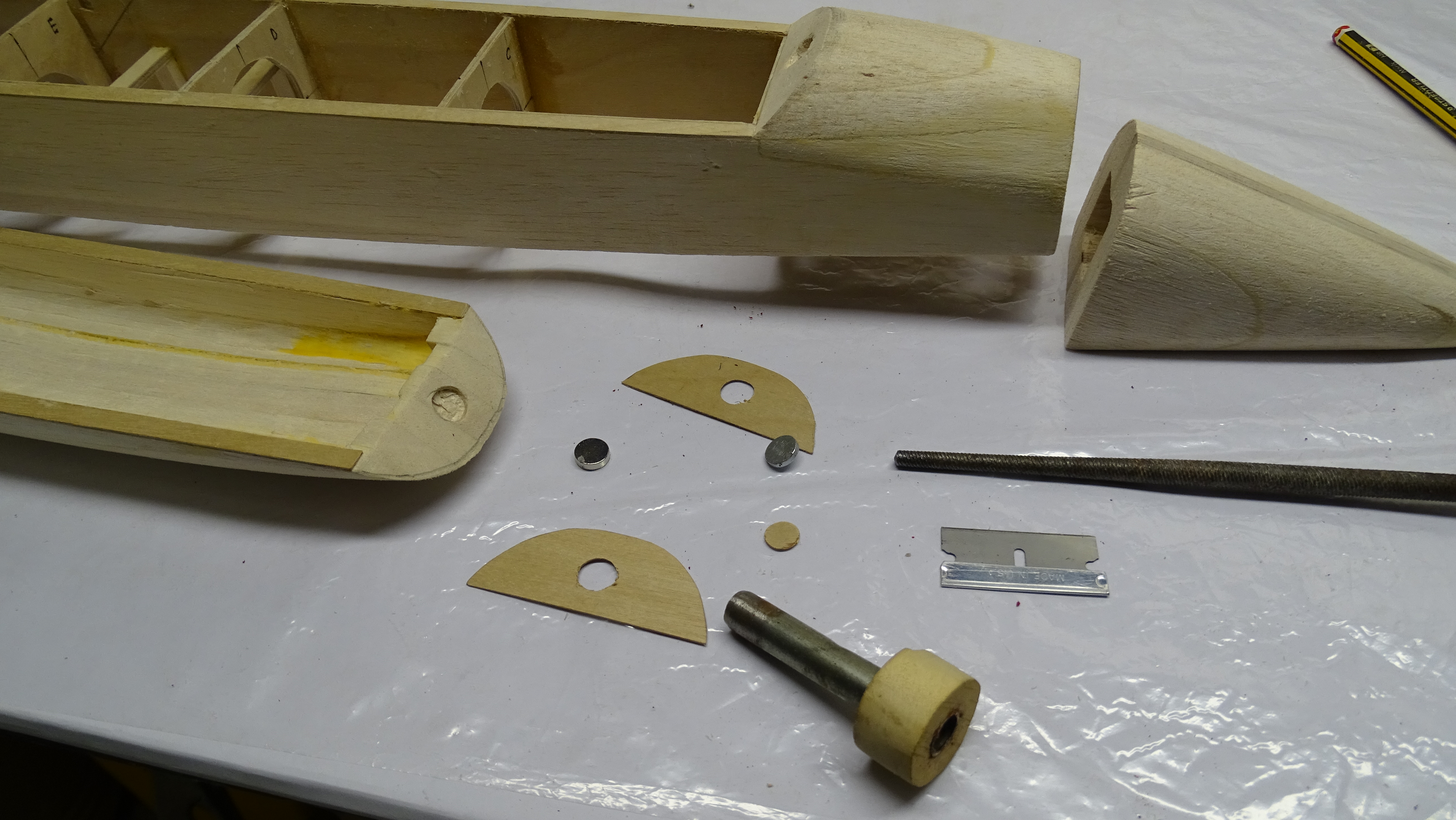

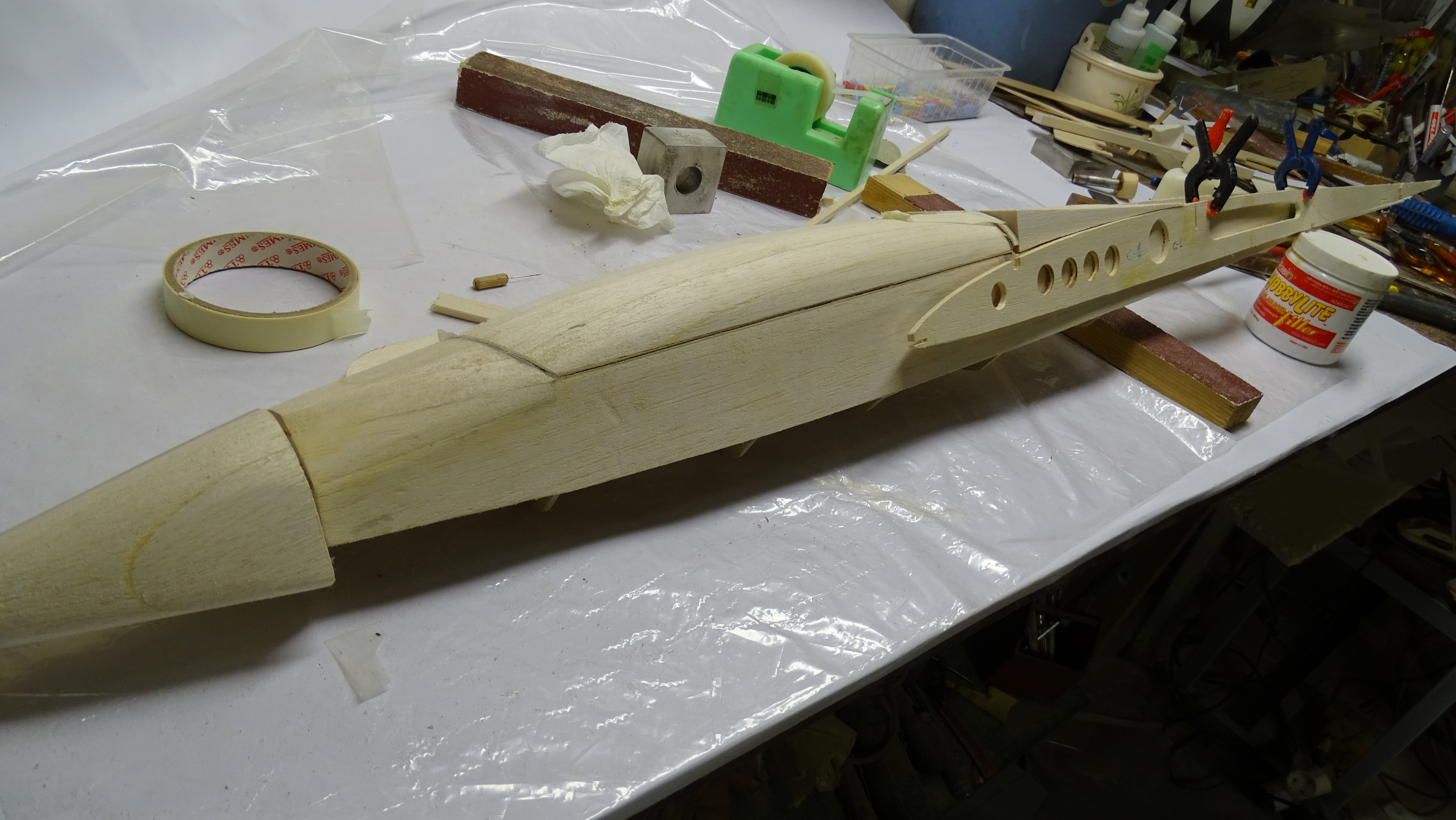

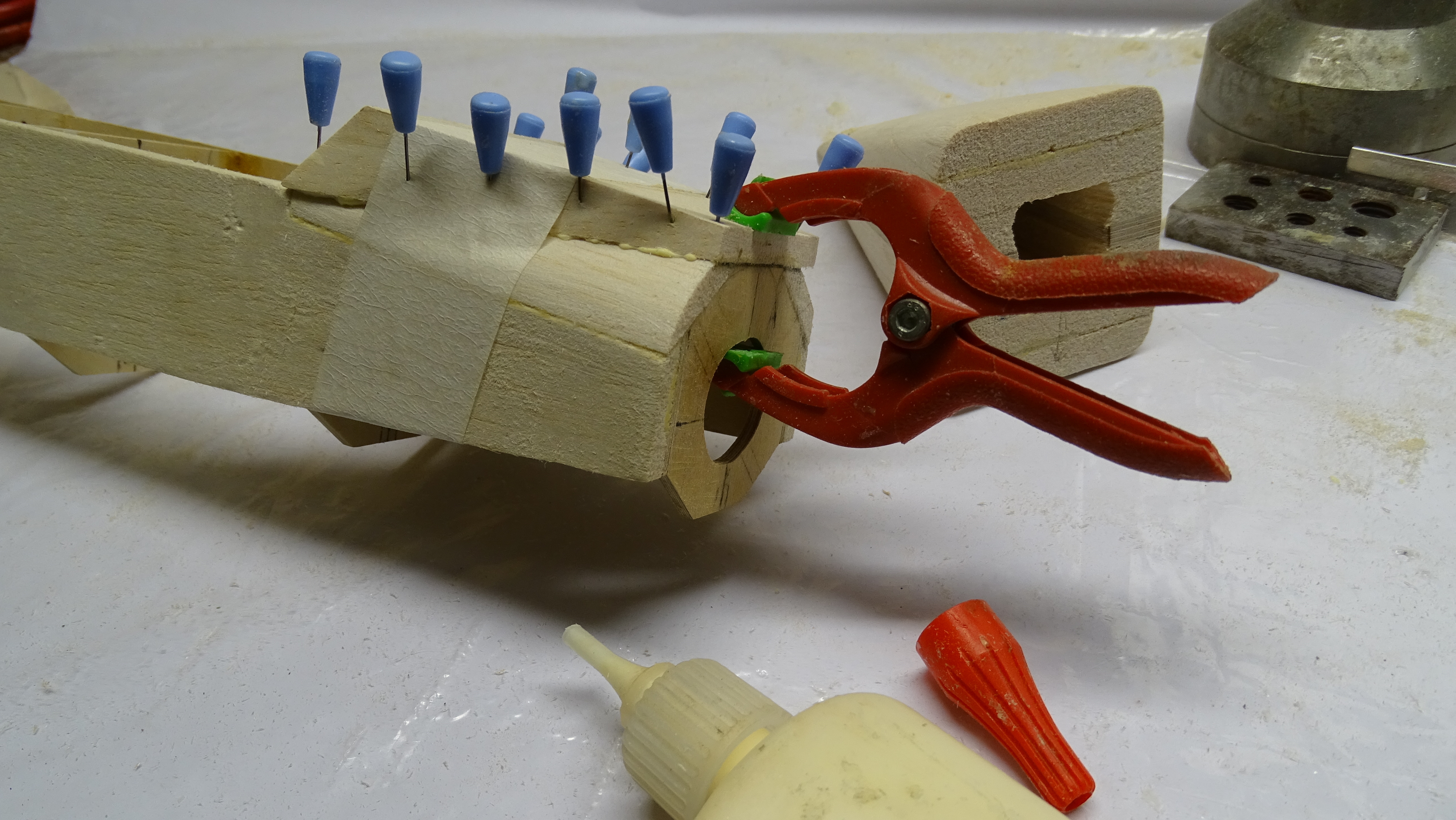

Aprovecho en dejar unas fotos mas, ...me quedan muchas por subir. :mrgreen:
Cierre con Imanes, Lados del Cierre de Tapa Cabina, en Contrachapado 1,5 mm.
Conformadores Interiores de la Tapa.
