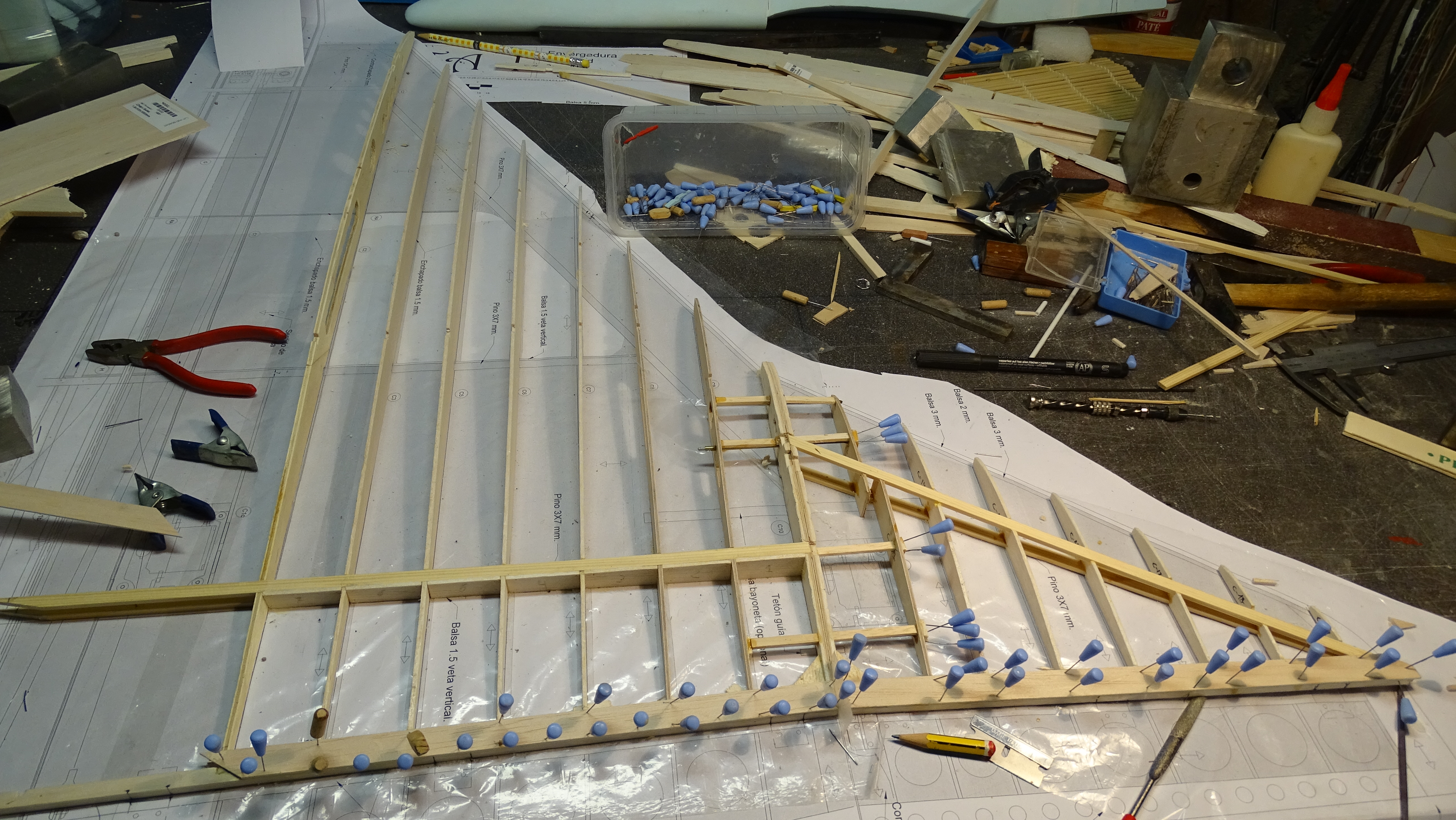

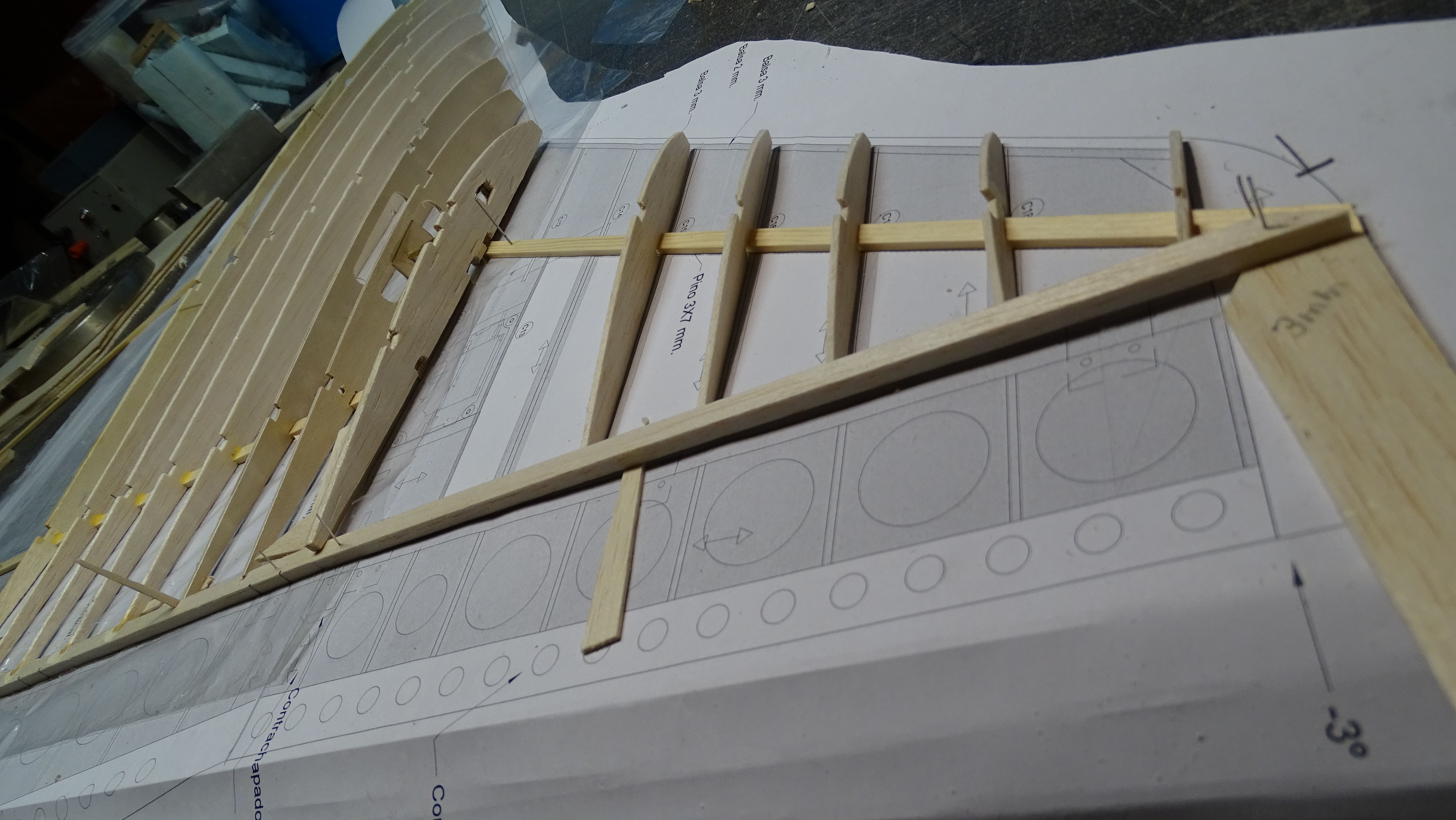

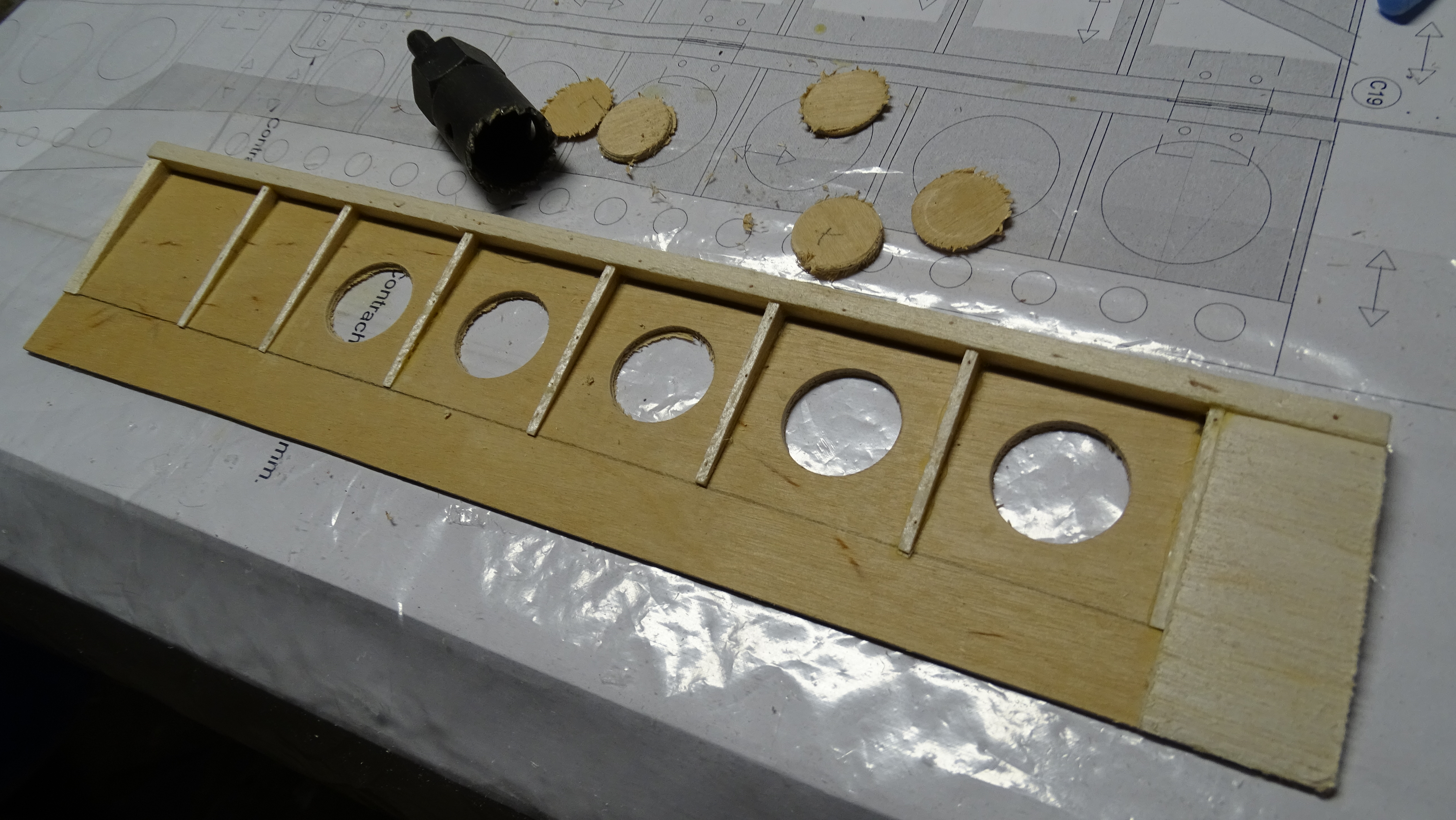

#1402021
avispa escribió: ↑
Jue, 02 Ene 2020 18:27
Impresionante trabajo tanto de diseño como de construcción.
Salta a la vista la paciencia y el nivel de dedicación al acabado y a los detalles en cada paso.
Felicidades al diseñador y Enhorabuena a Juan por el trabajazo.
Saludos y buenos vuelos!
Muchas Gracias avispa.
Sigo con nuevas Imágenes.

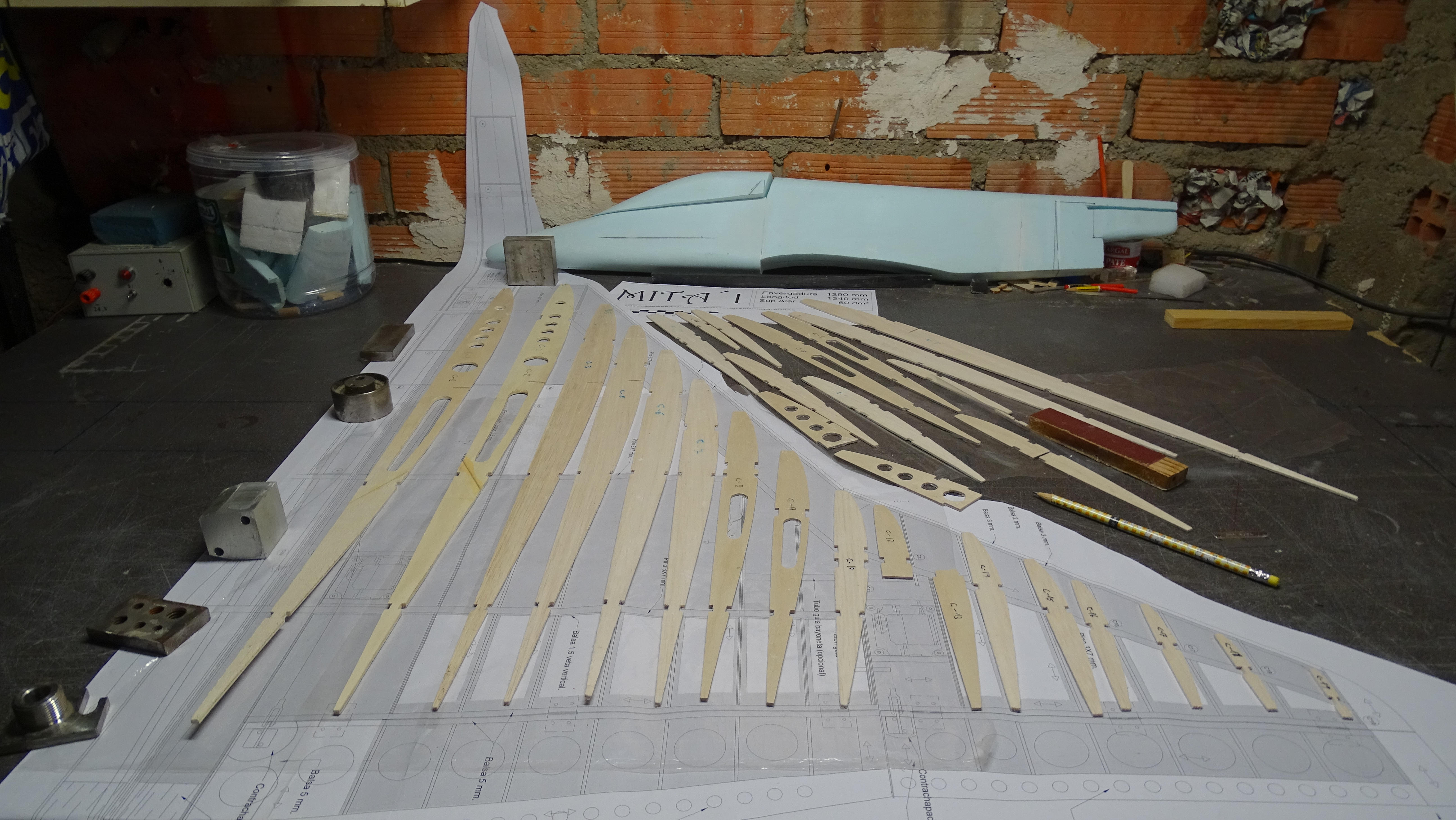

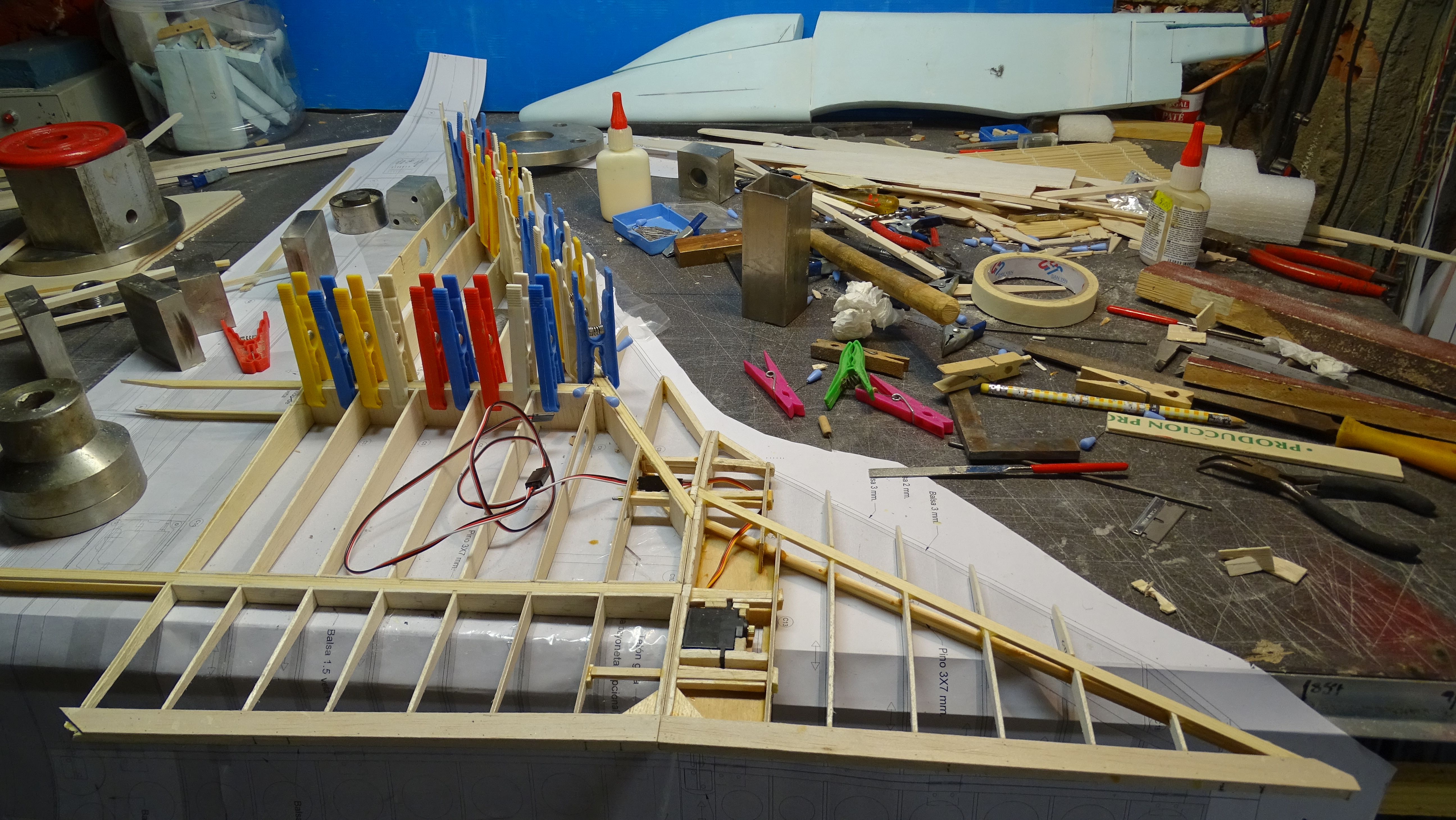

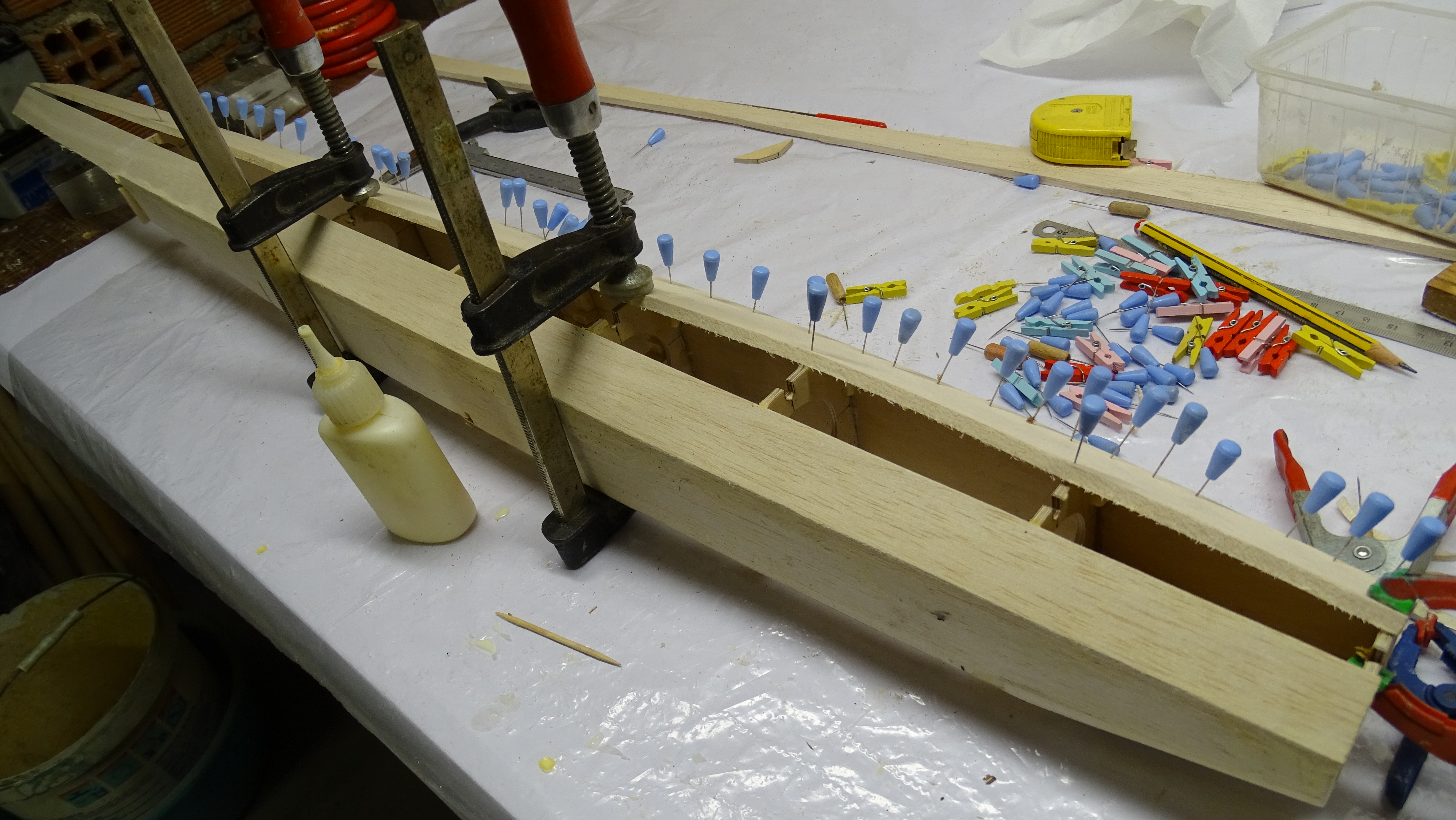

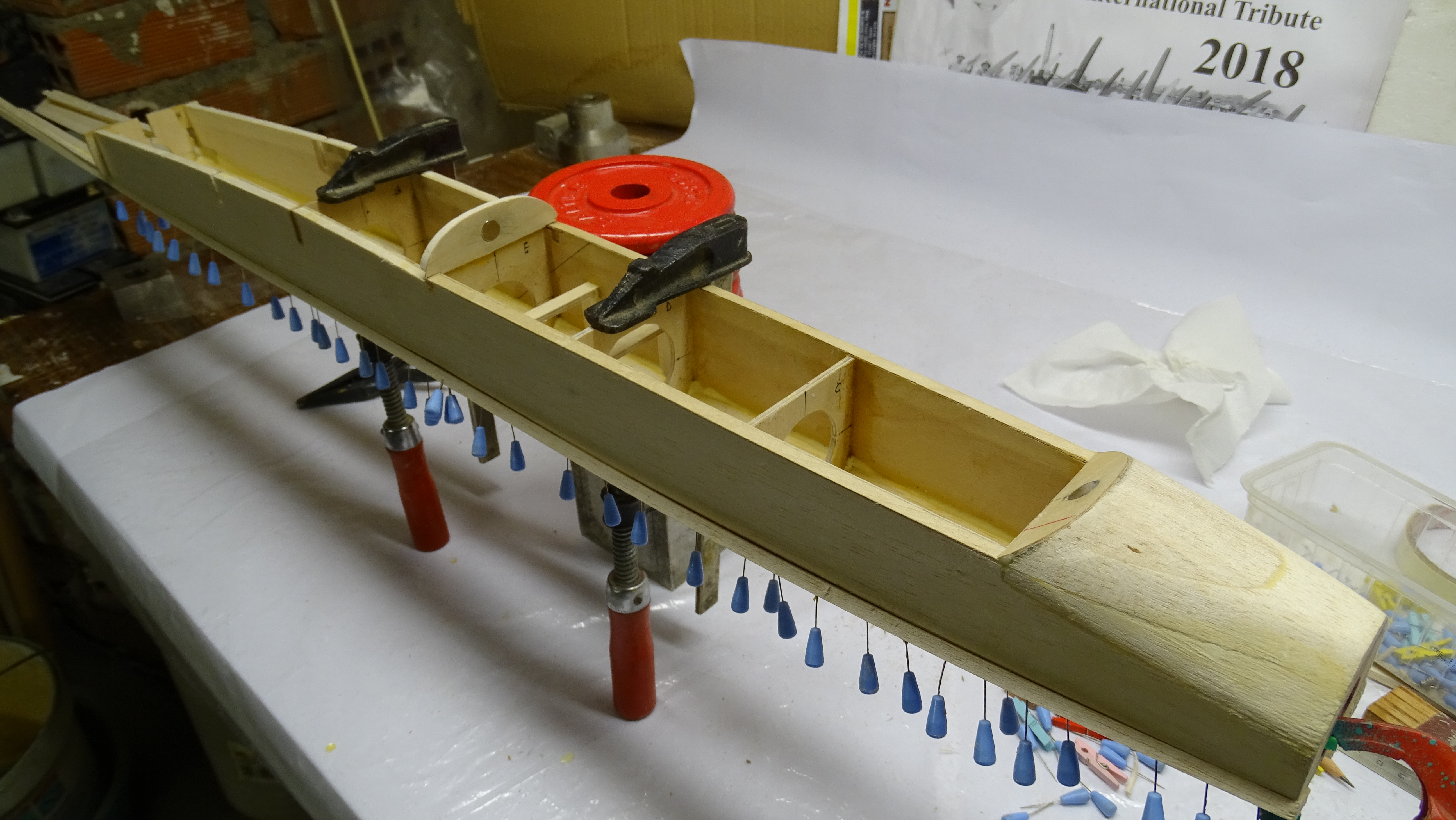

#1402559

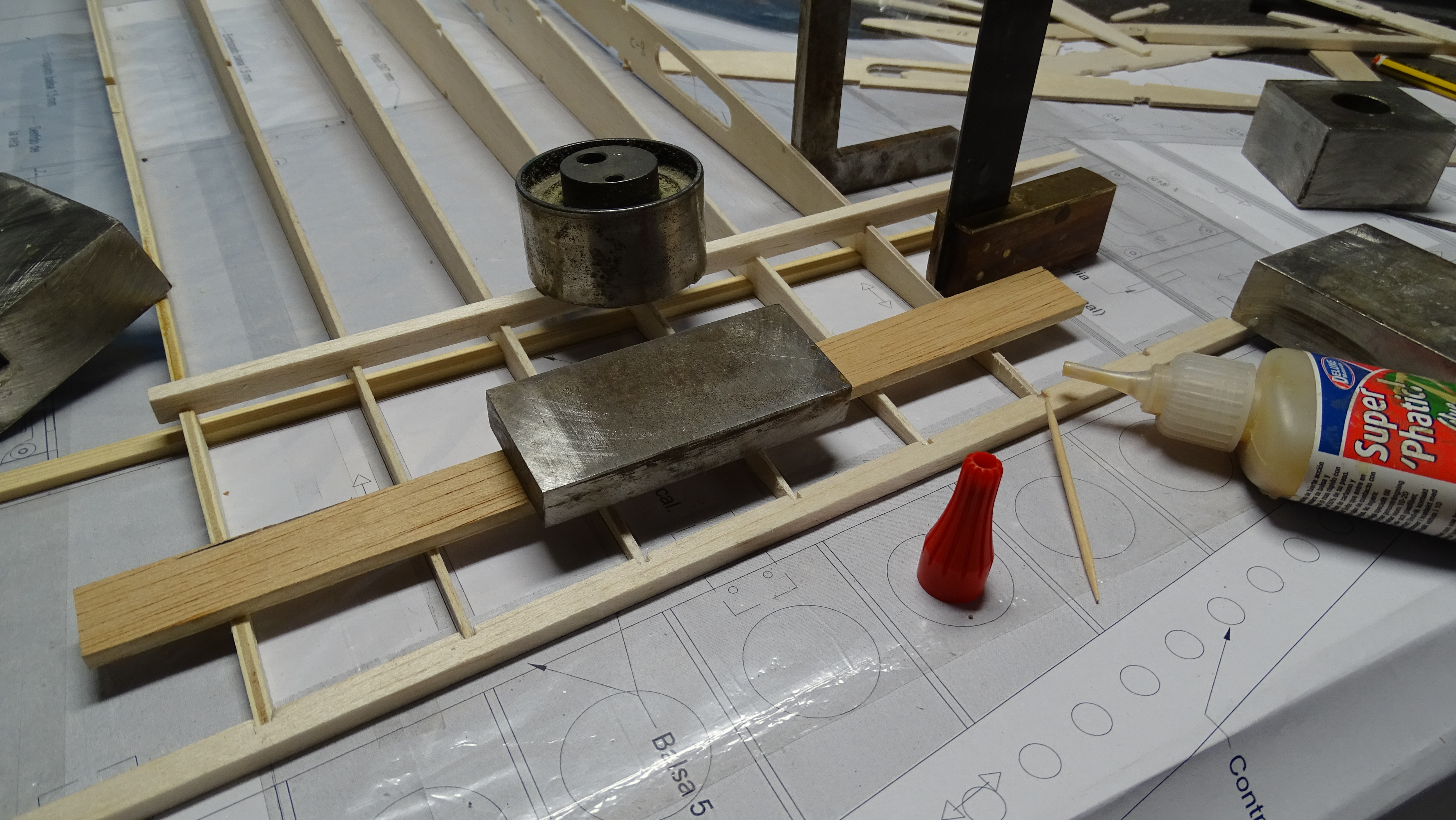

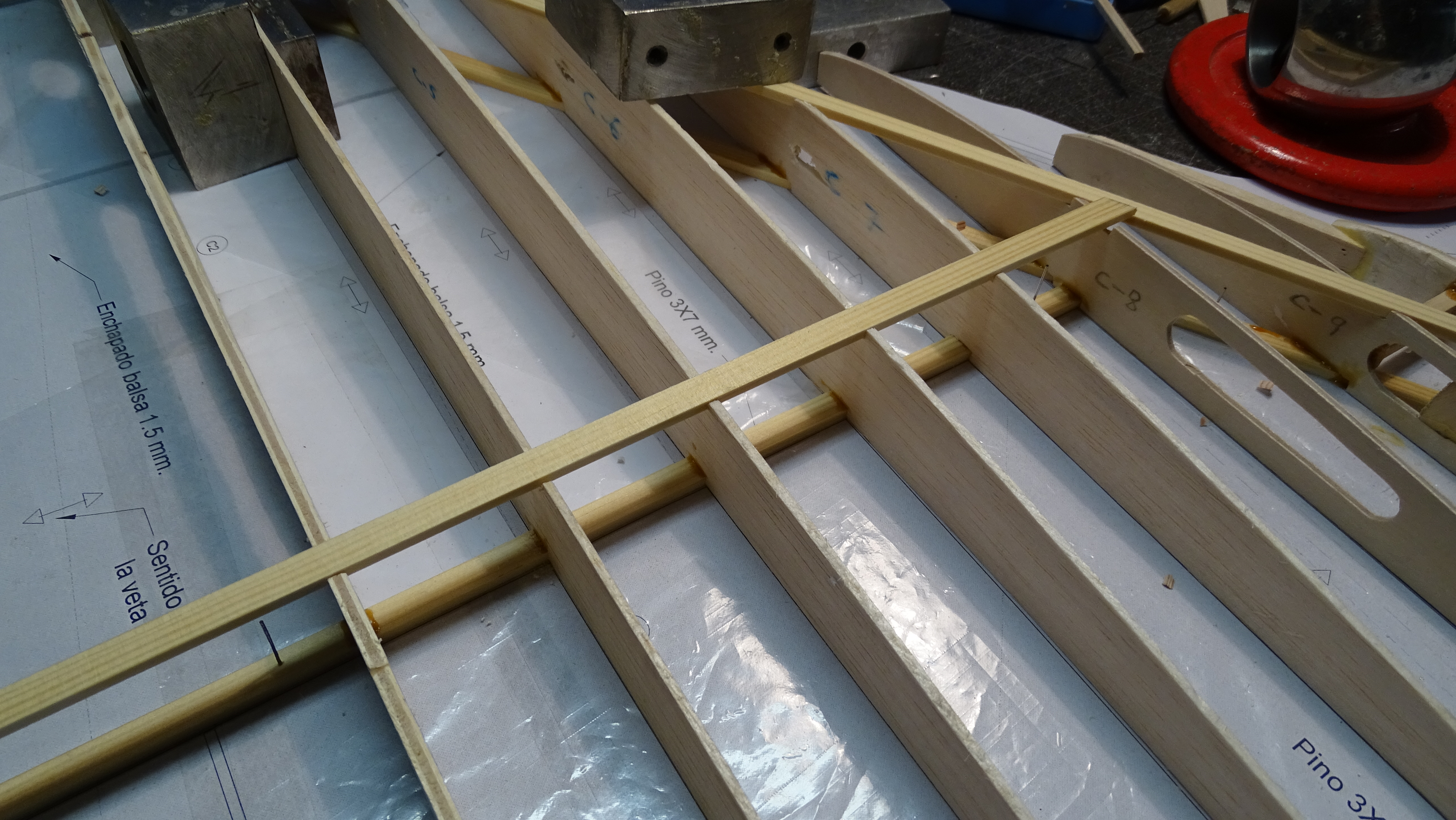

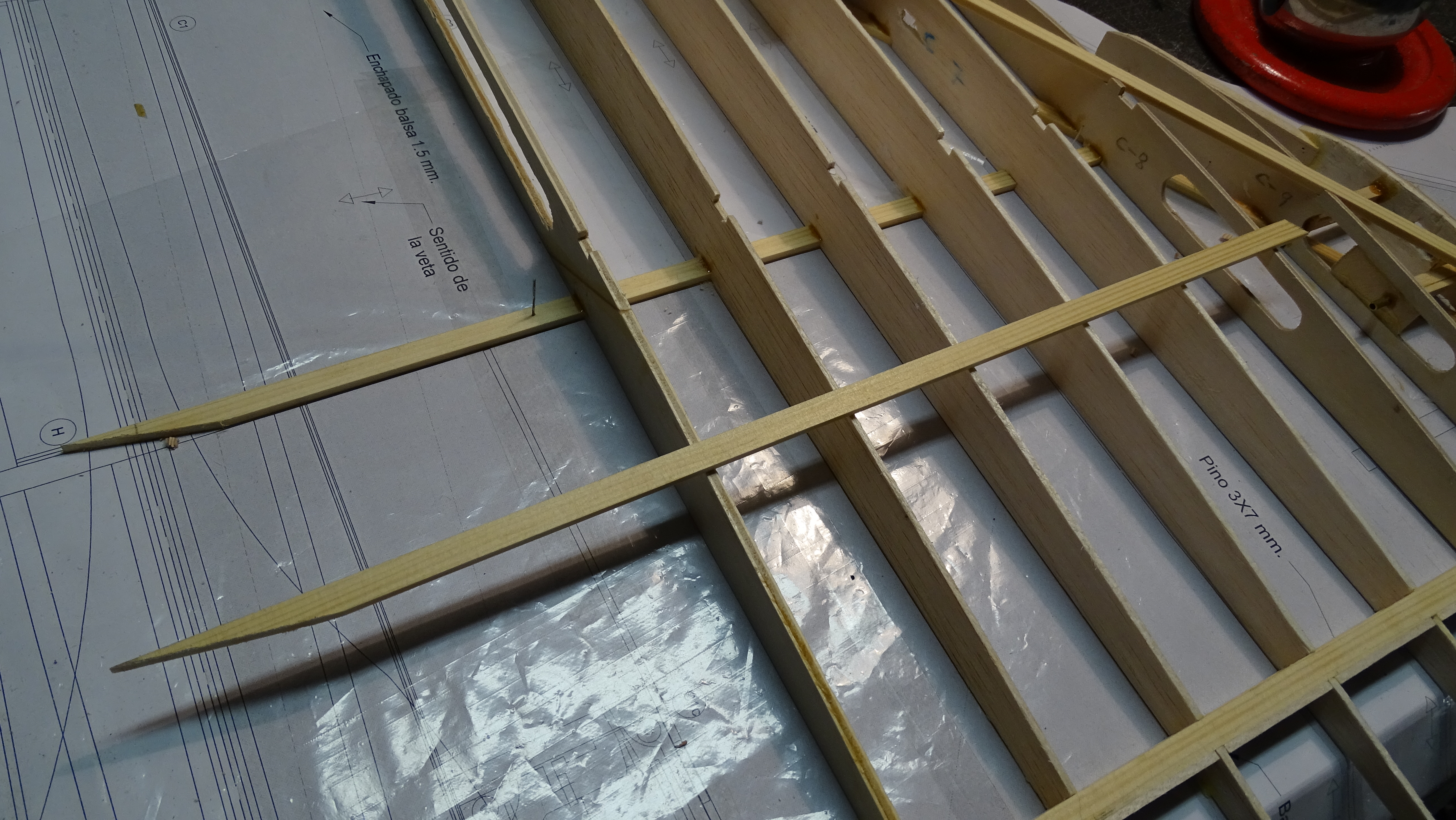

avispa escribió: ↑
Lun, 27 Ene 2020 15:08

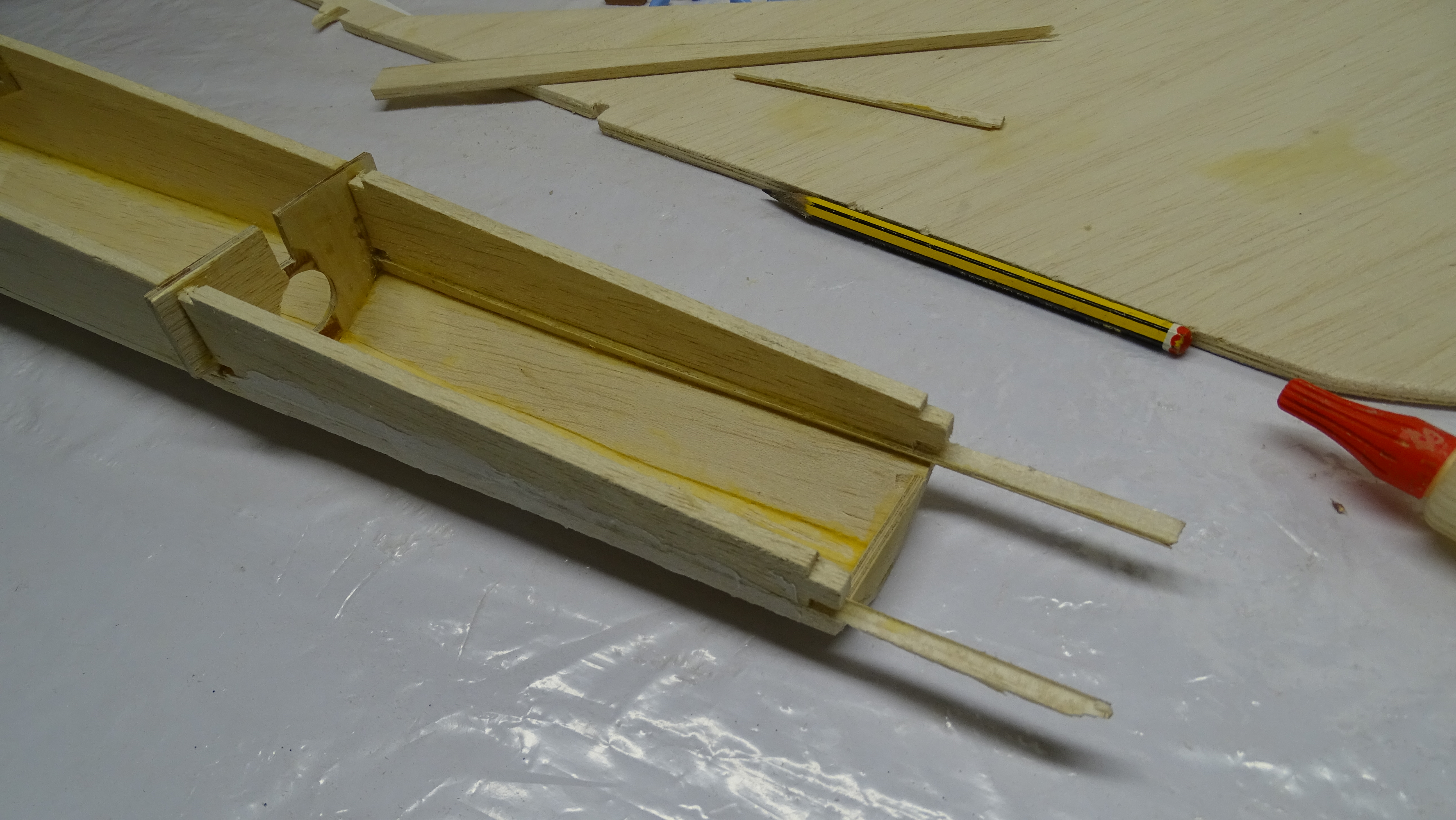

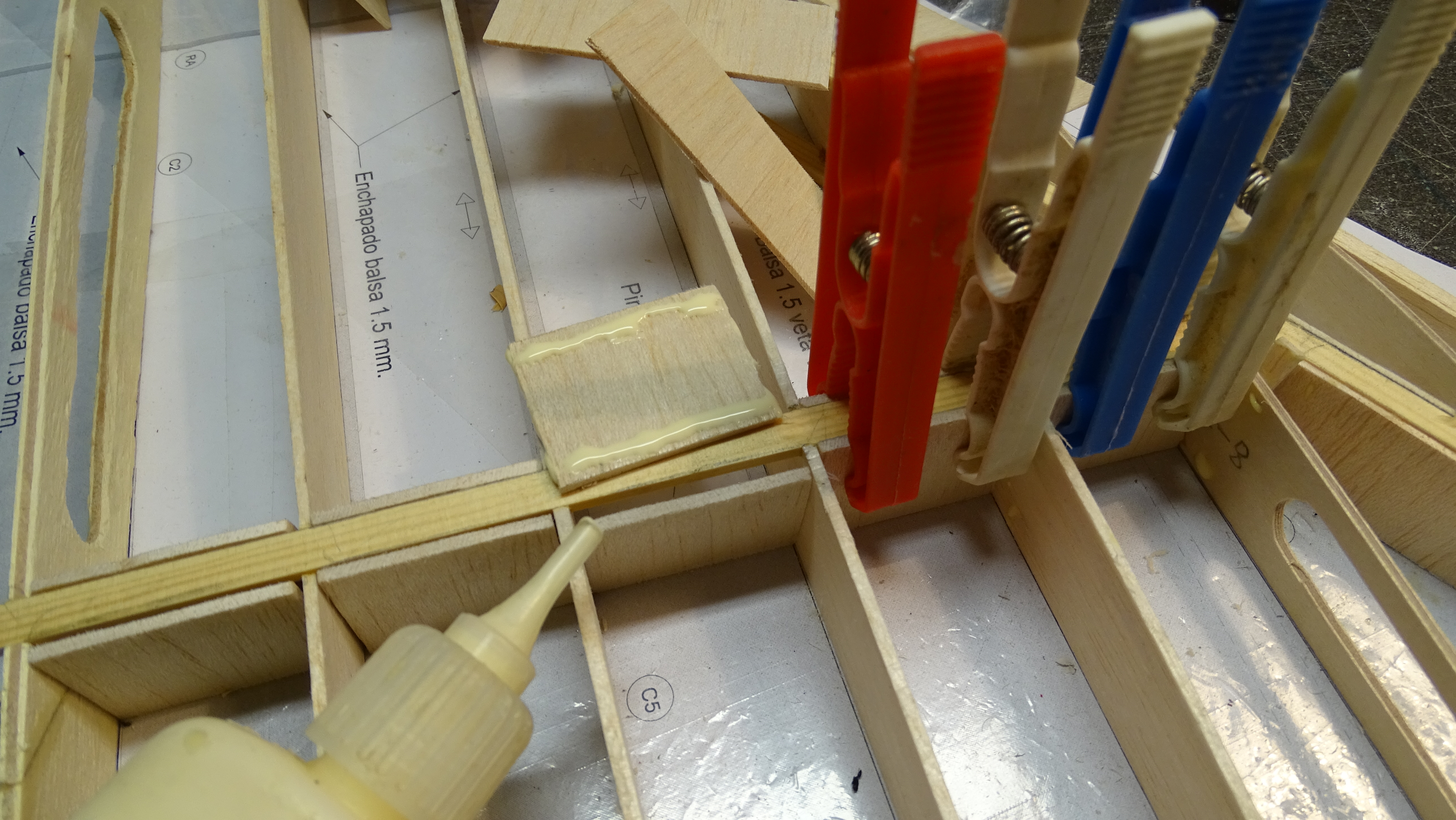

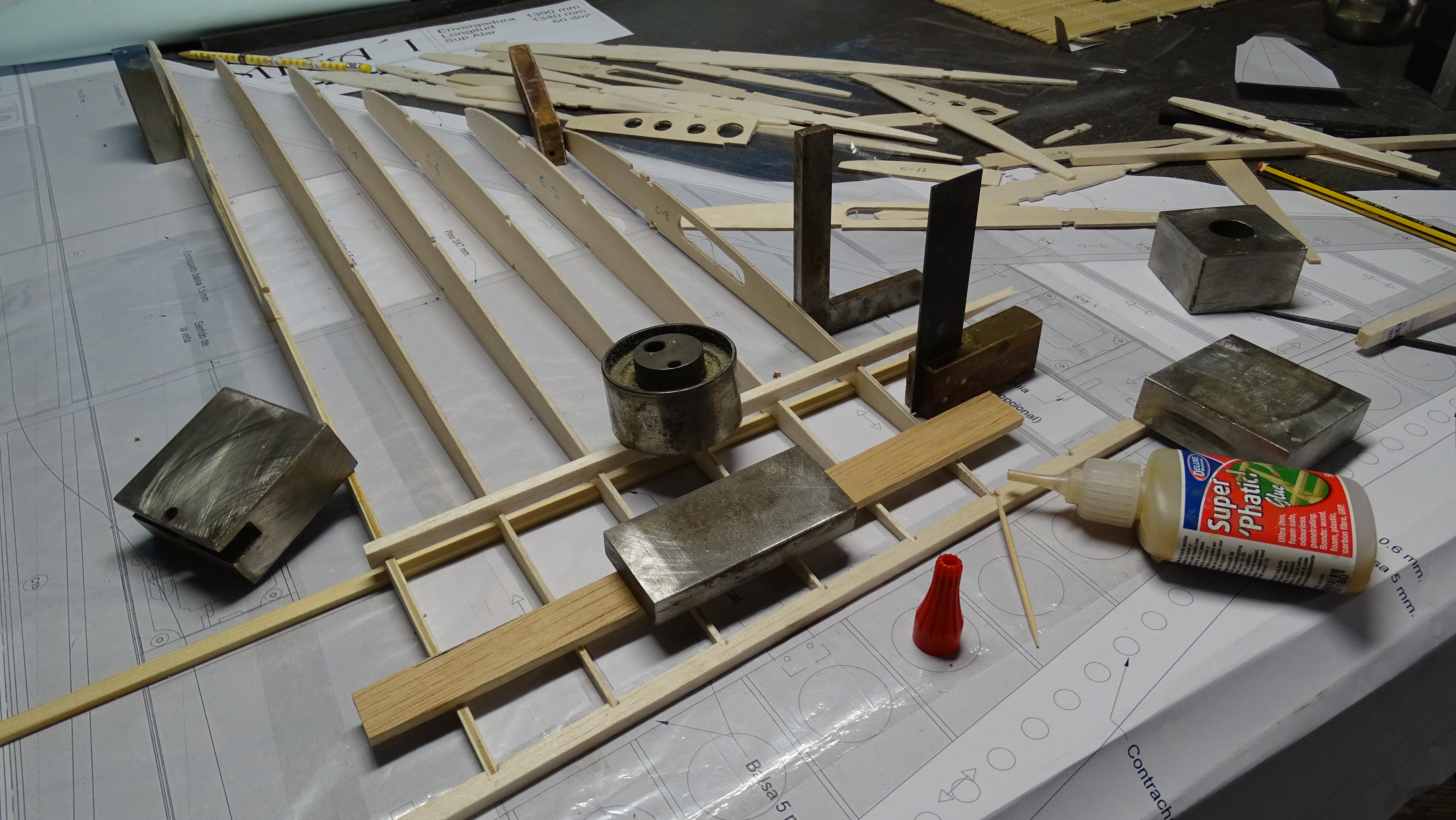

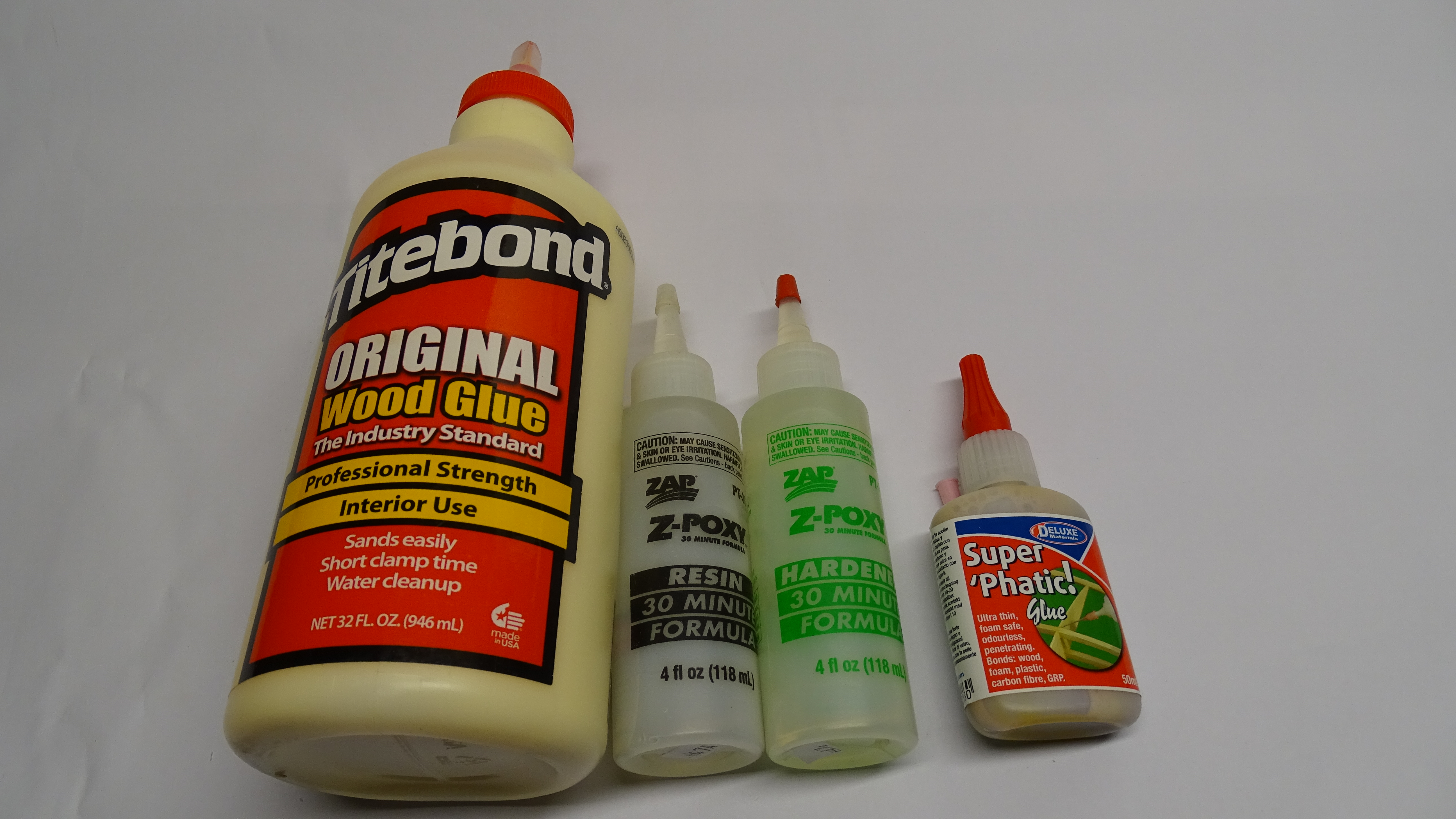

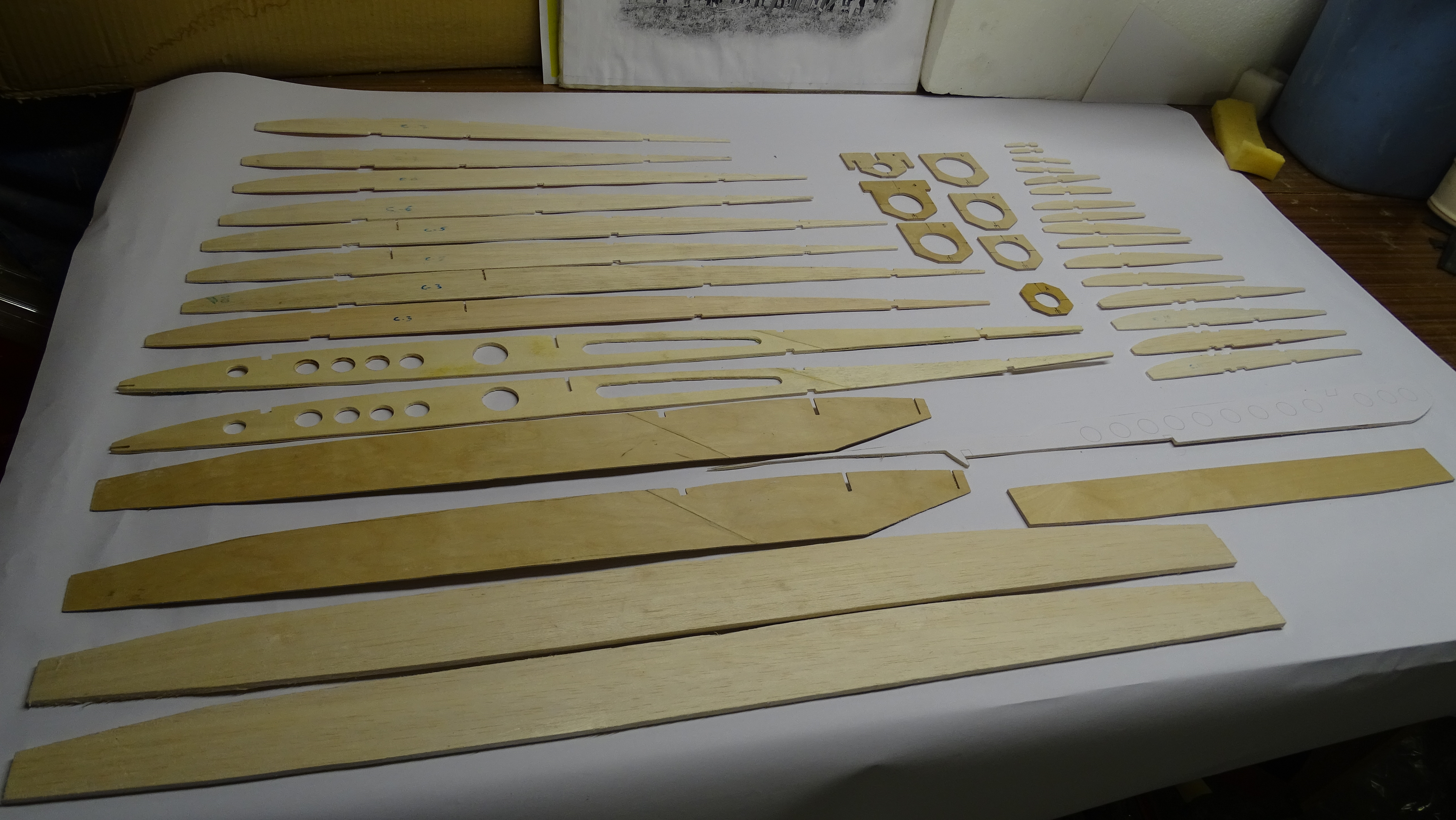

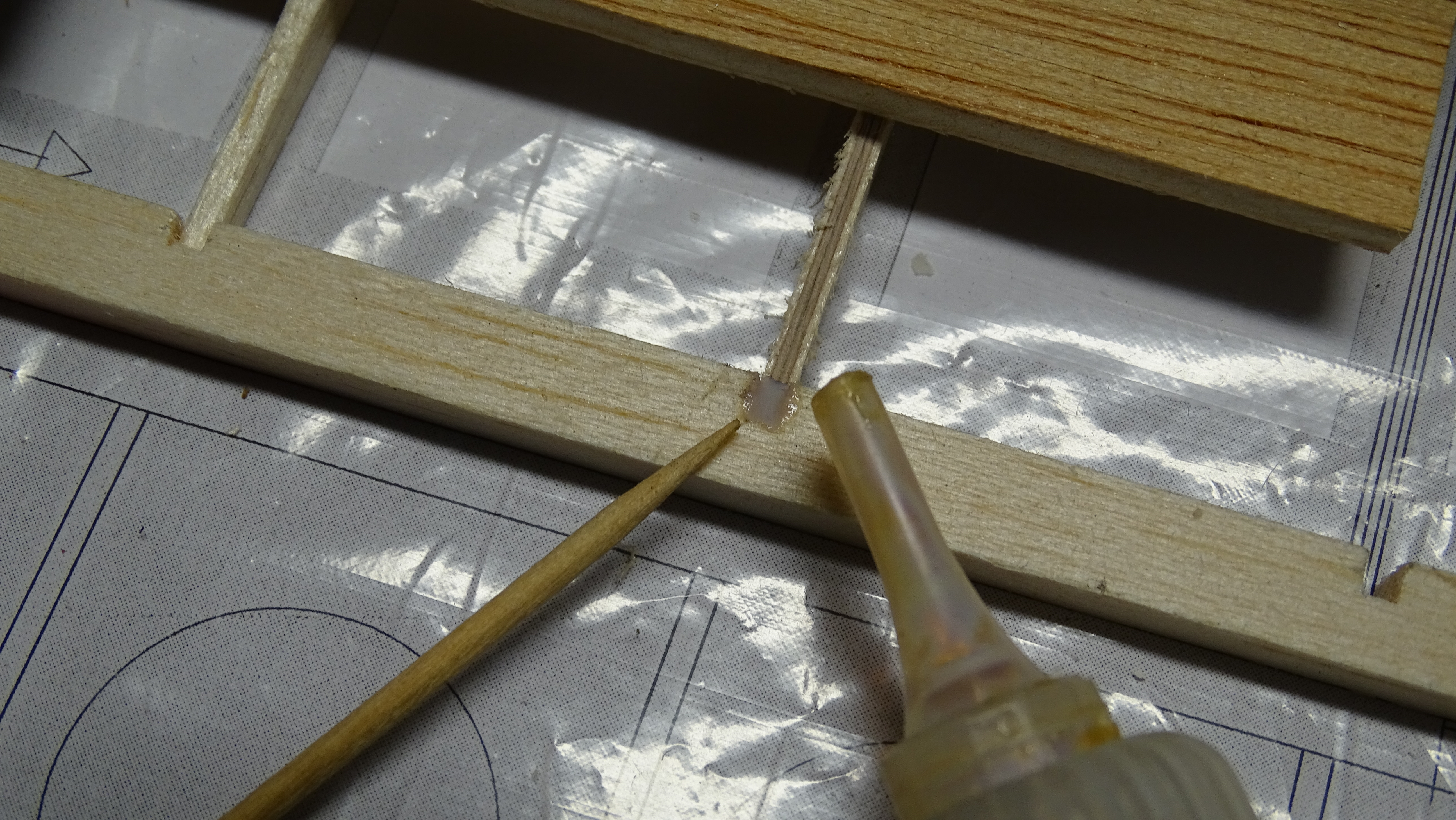

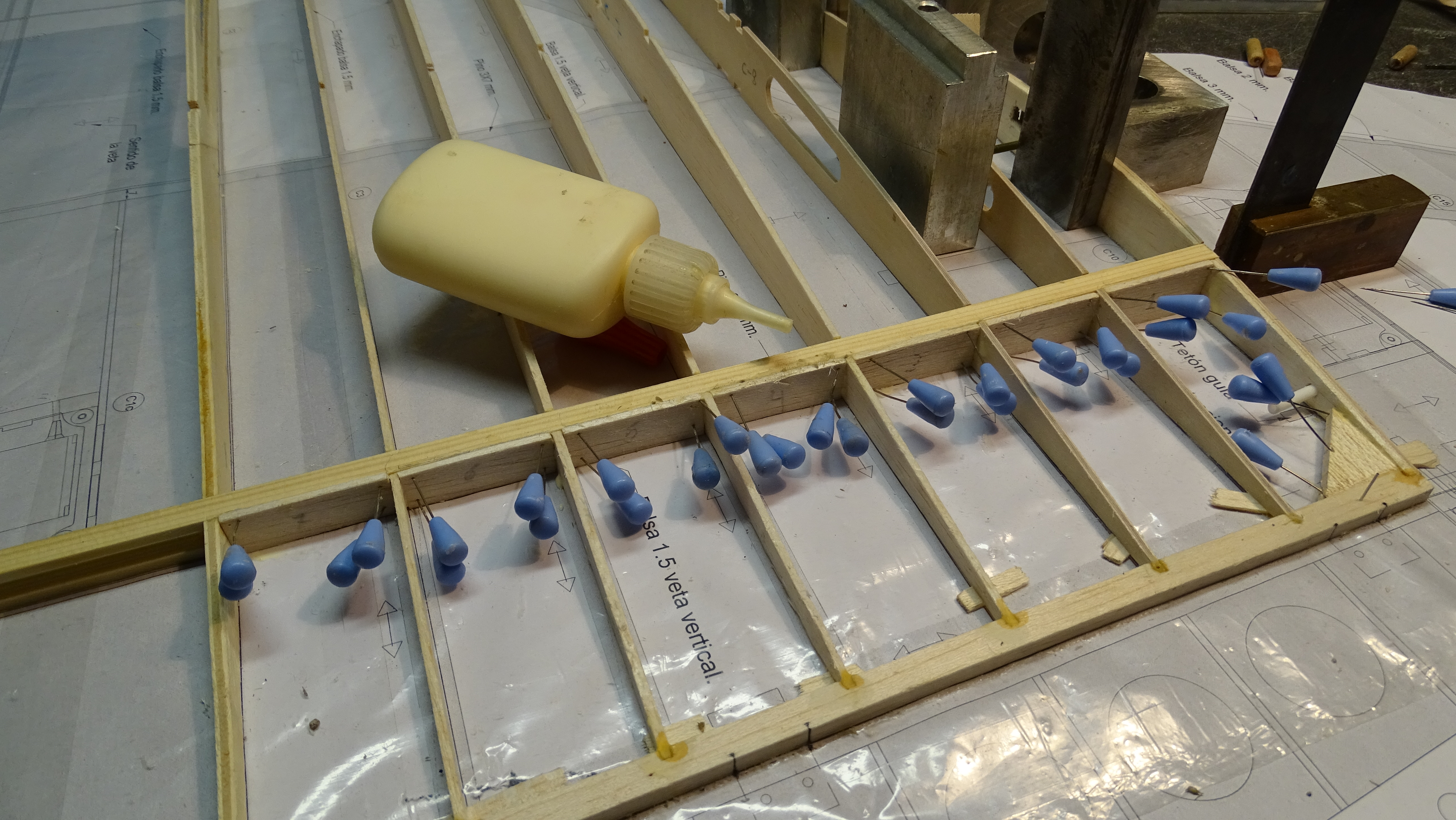

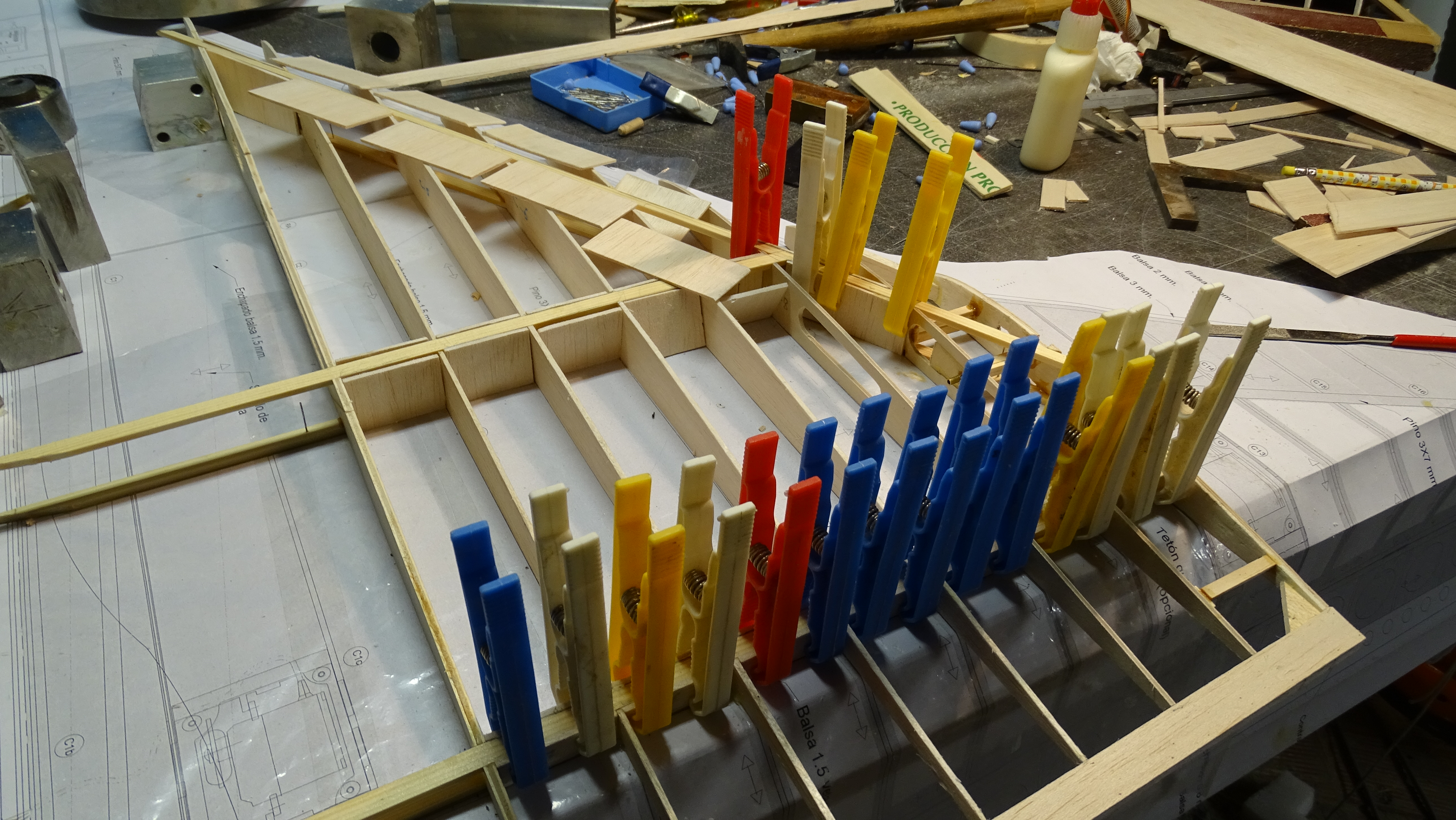

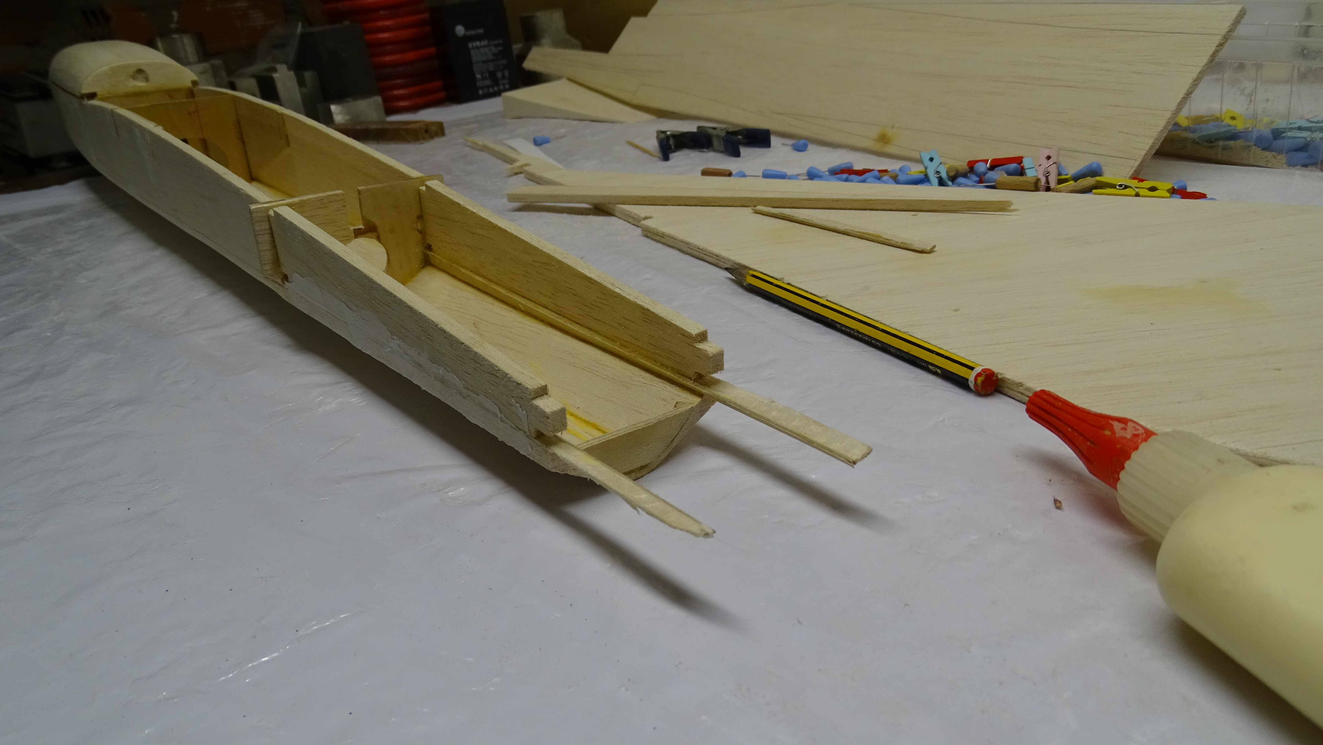

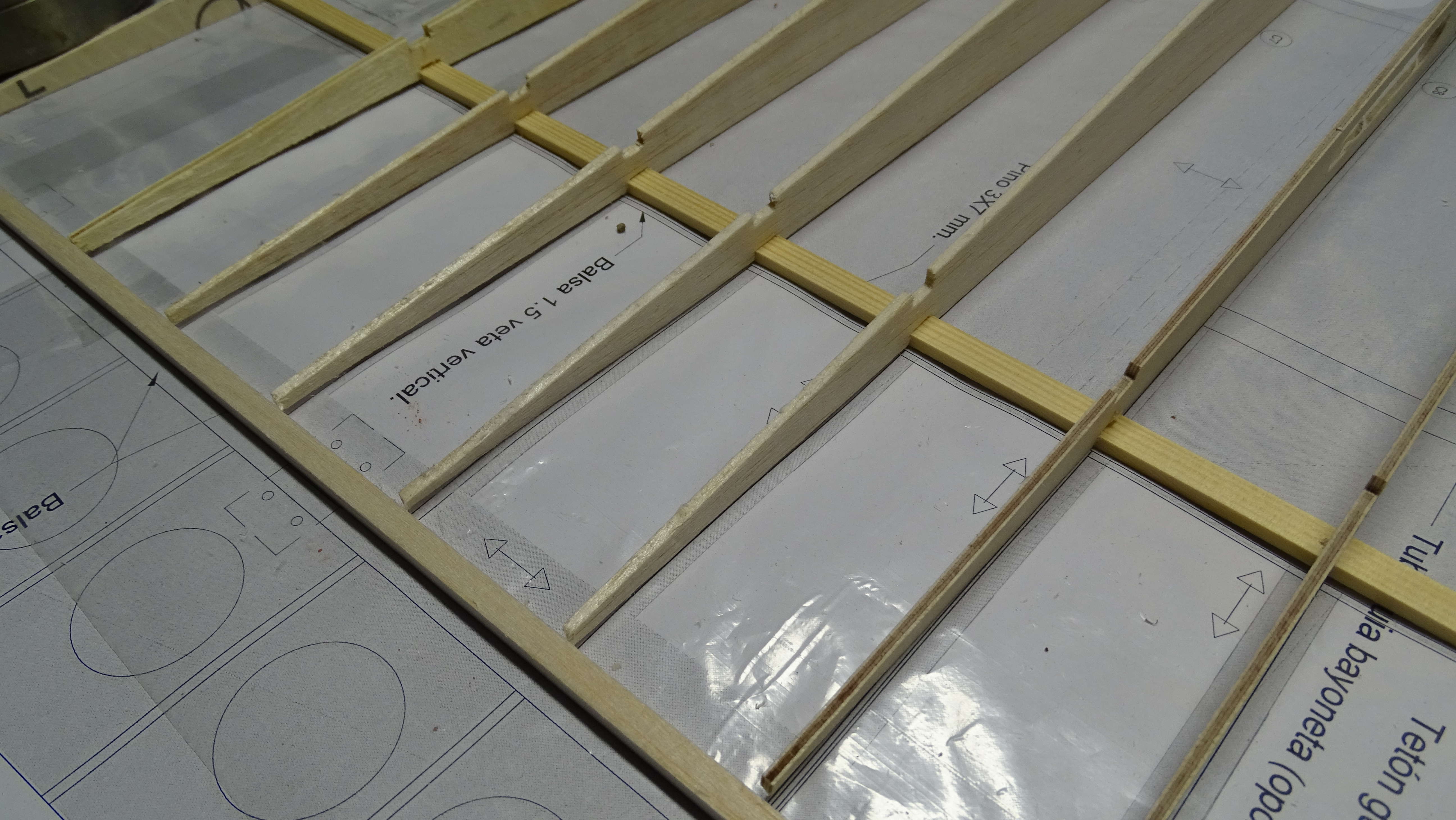

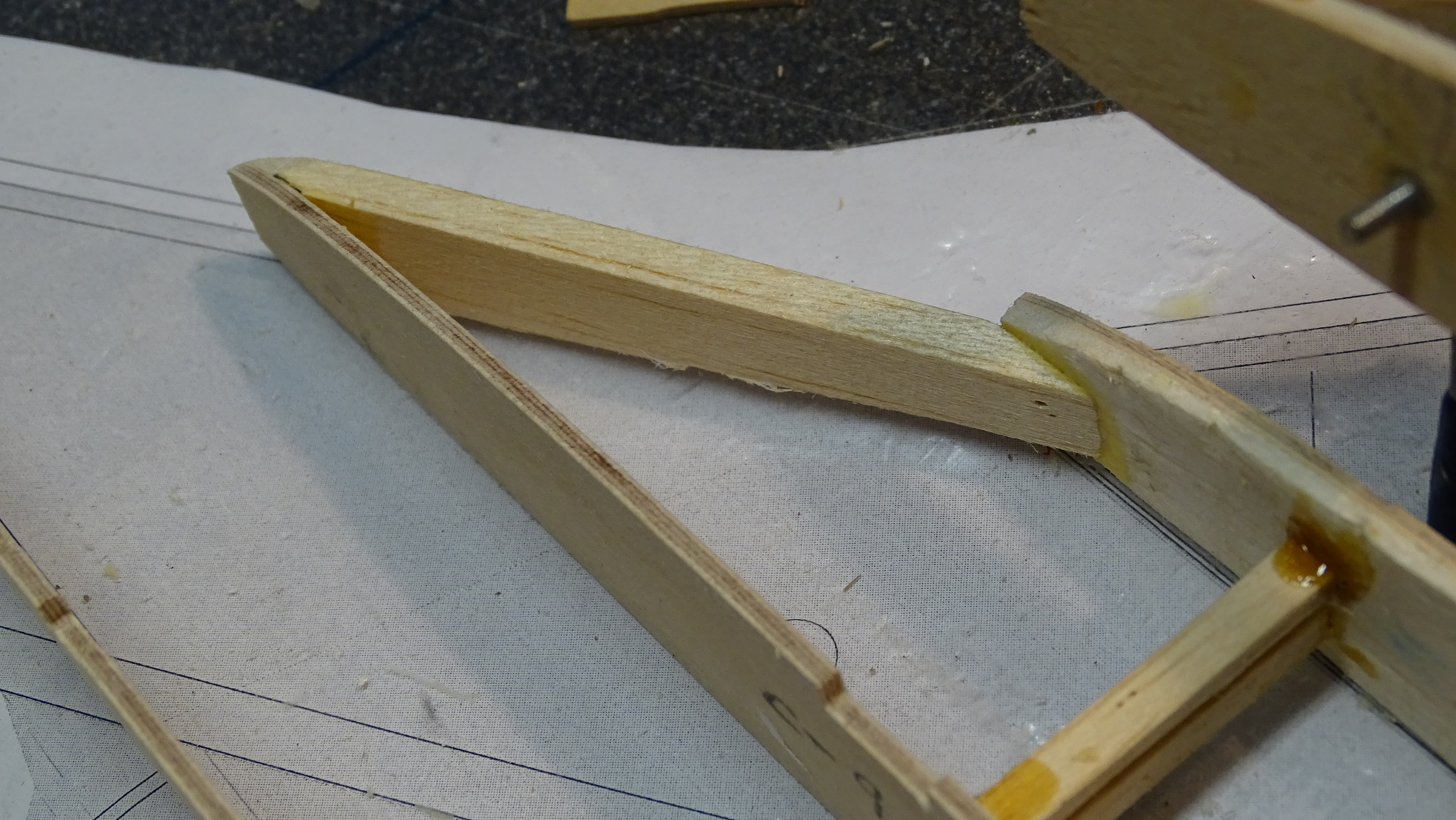

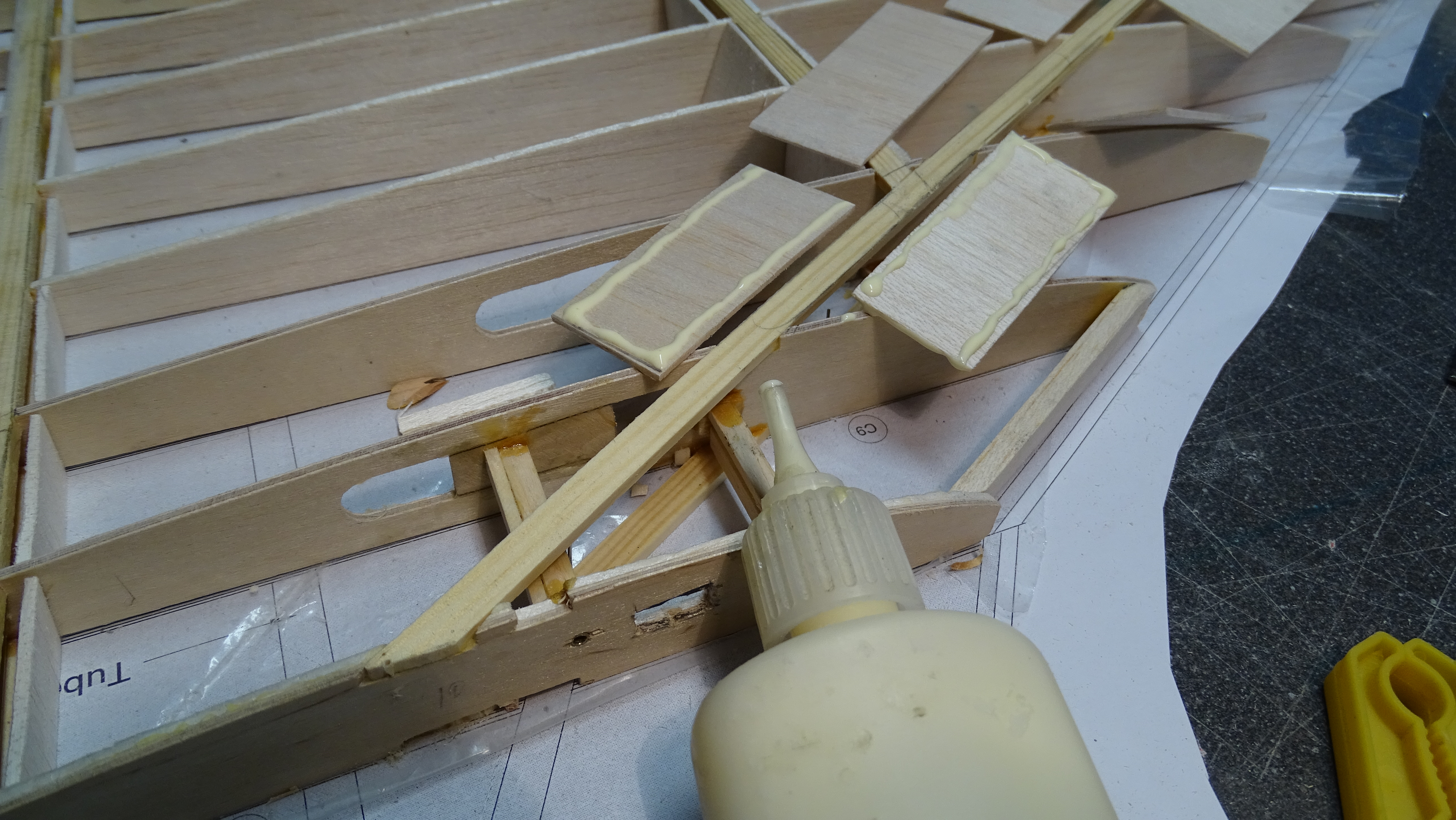

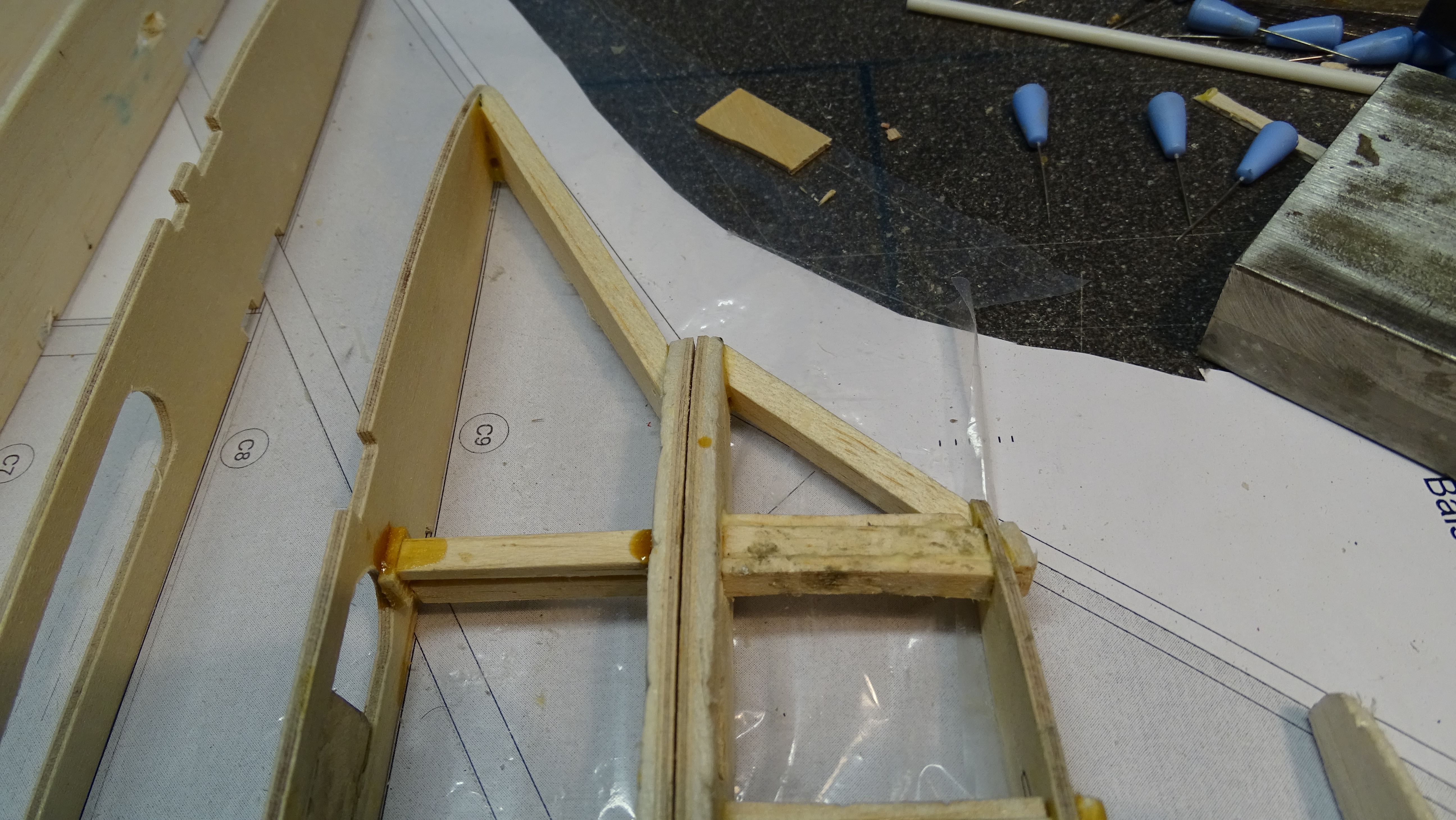

:o Que cantidad de palitos! Y pensar que al final forman una estructura ligera y resistente que vuela!
La cola que utilizas se ve un poco amarilla. ¿Es cola alifática? No la he utilizado nunca, ¿es mejor que la cola blanca?
Saludos!
Hola Avispa, así es, mucho palito,mucha madera. :mrgreen:
La Cola que utilizo es Titebond Alifatica, es de color Amarillo si, y mas resistente en mi opinion que la cola Blanca normal, para pegar Madera con Madera es ideal.
