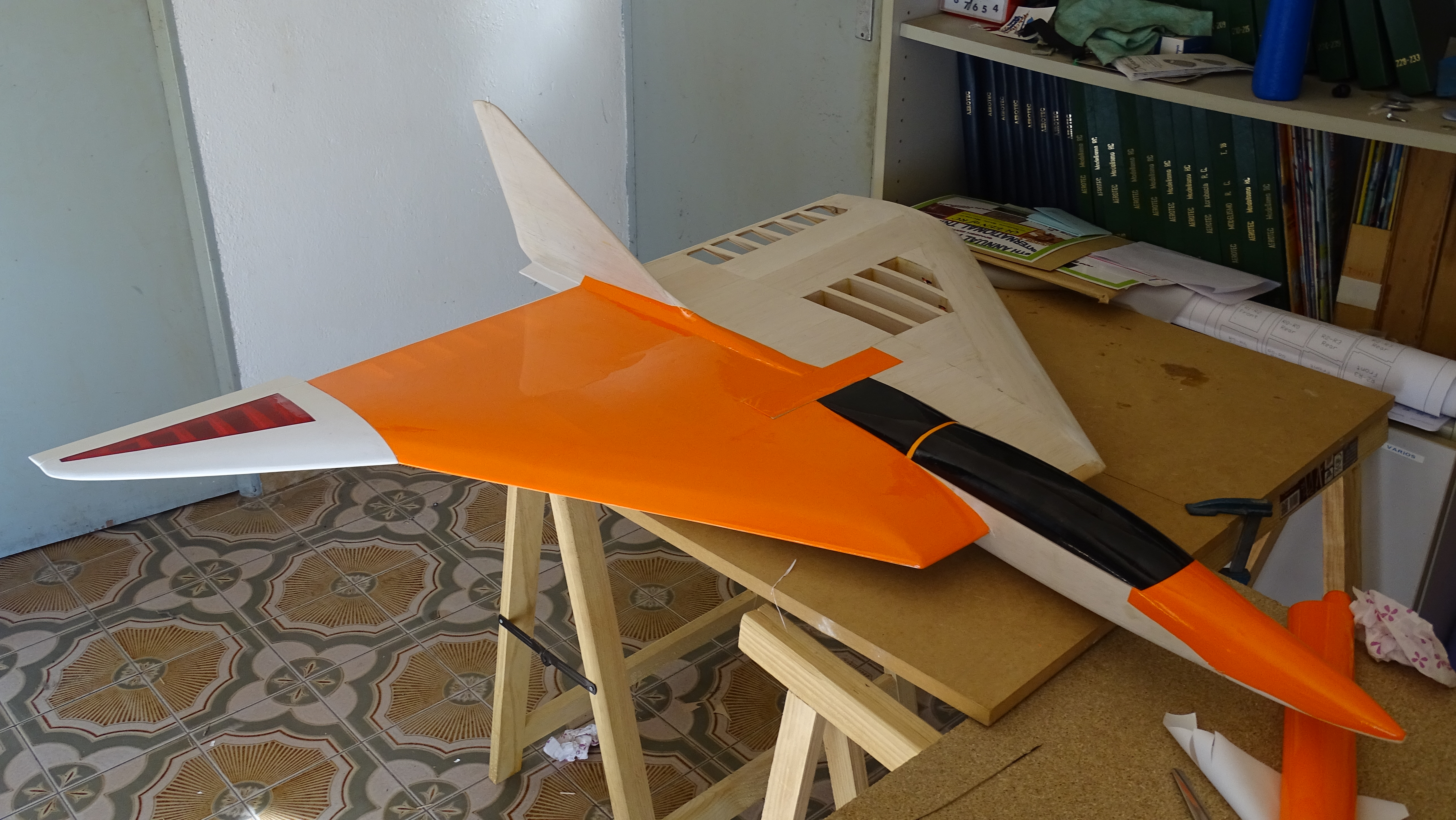

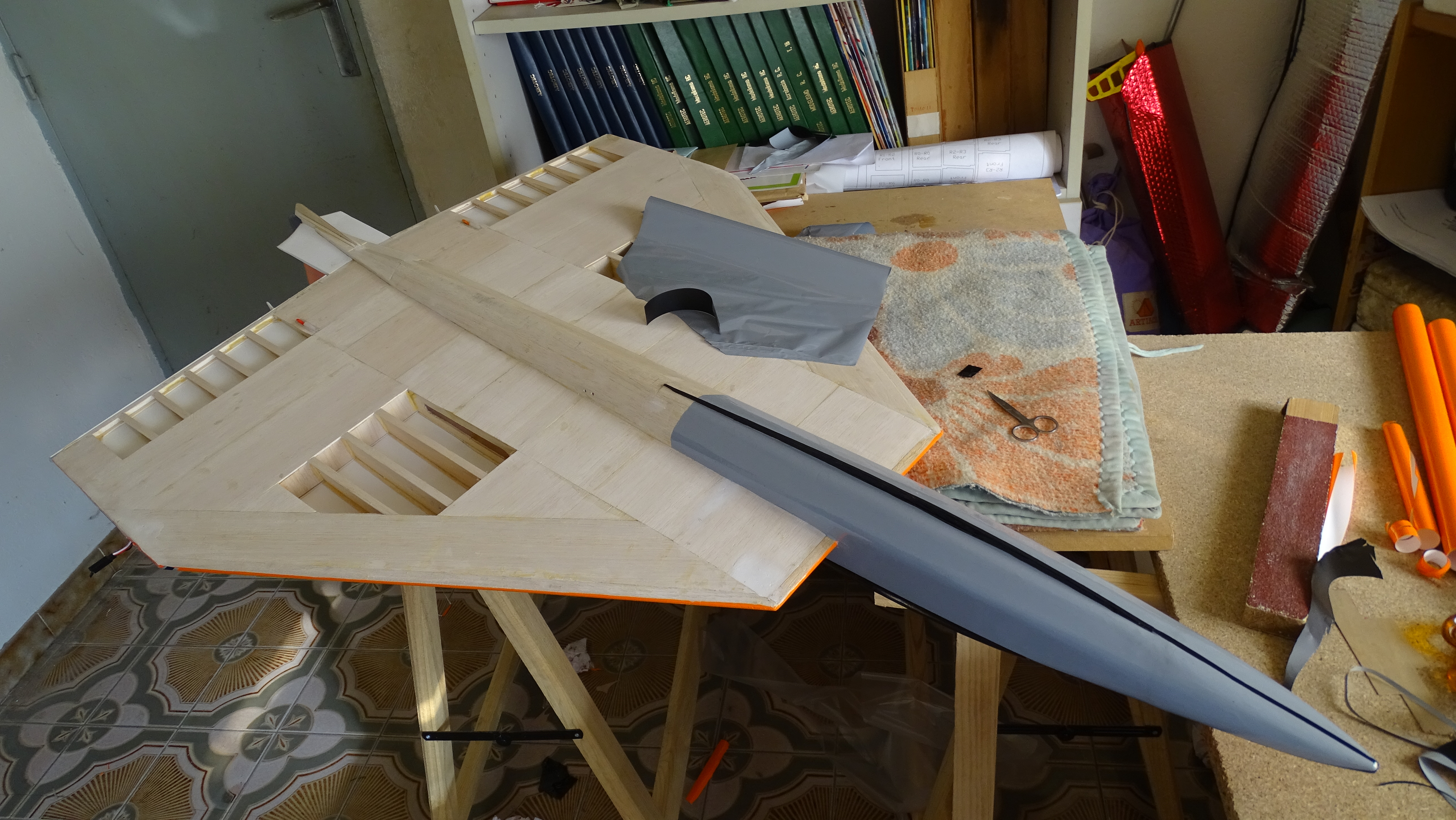

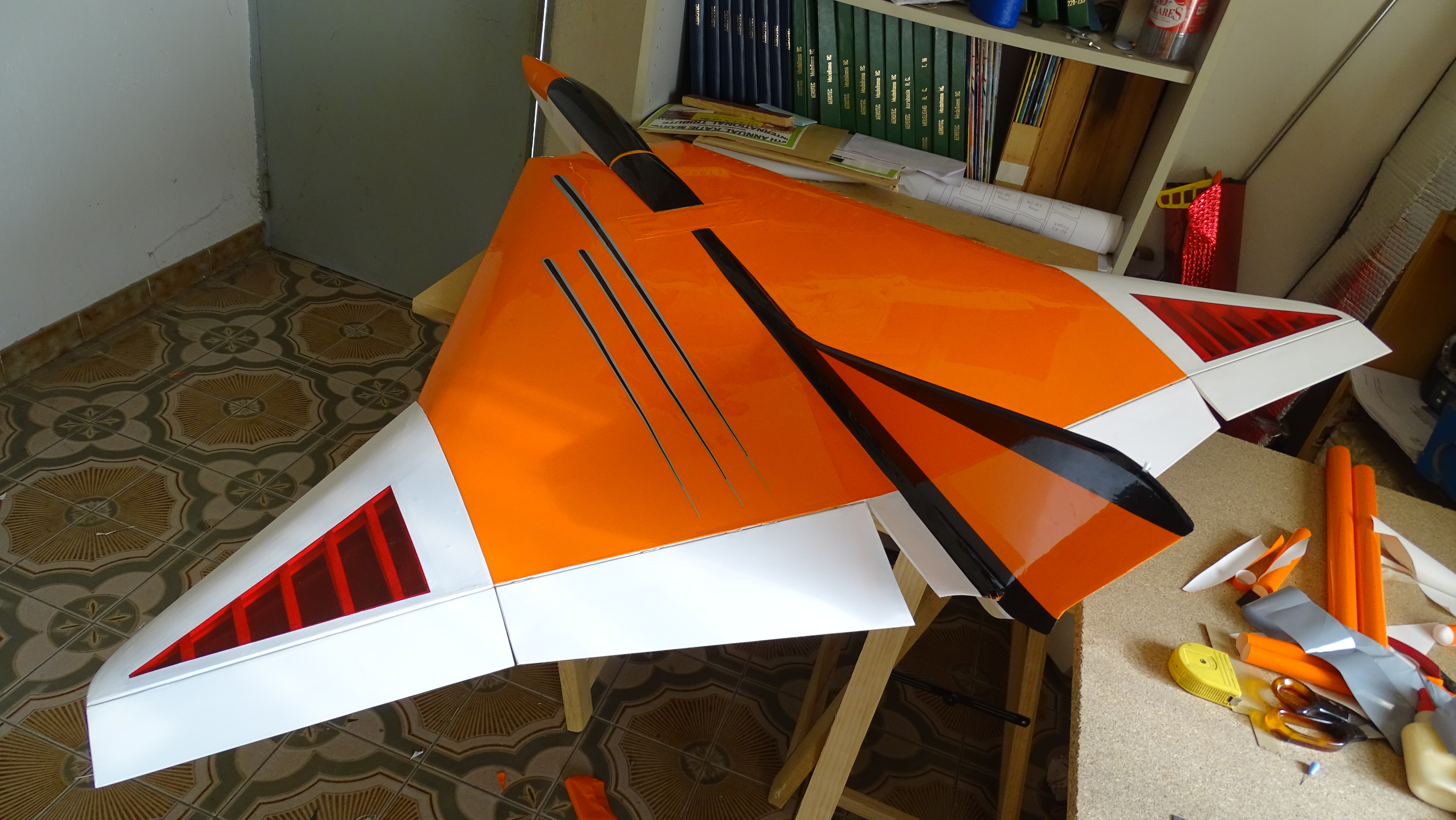

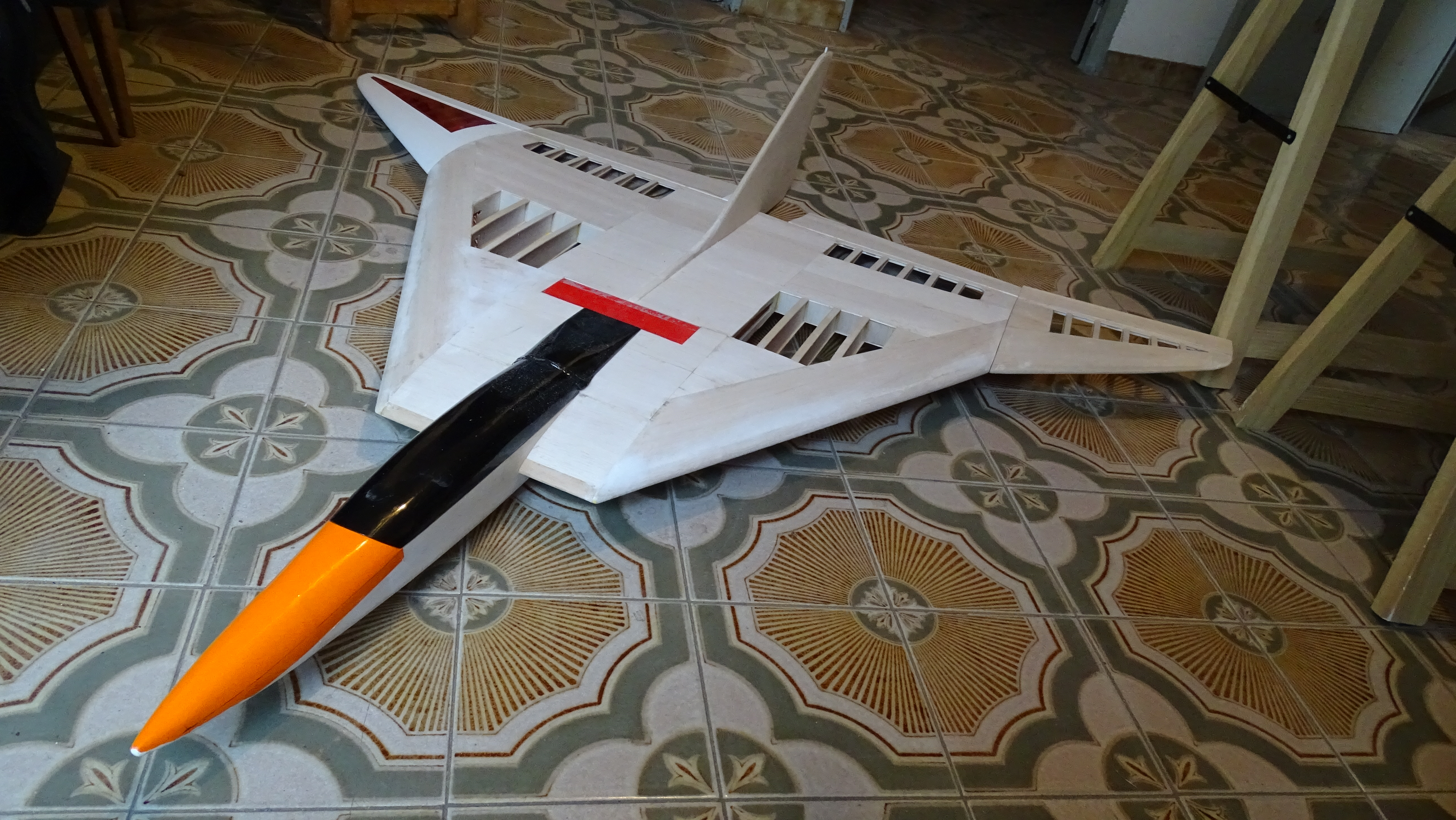

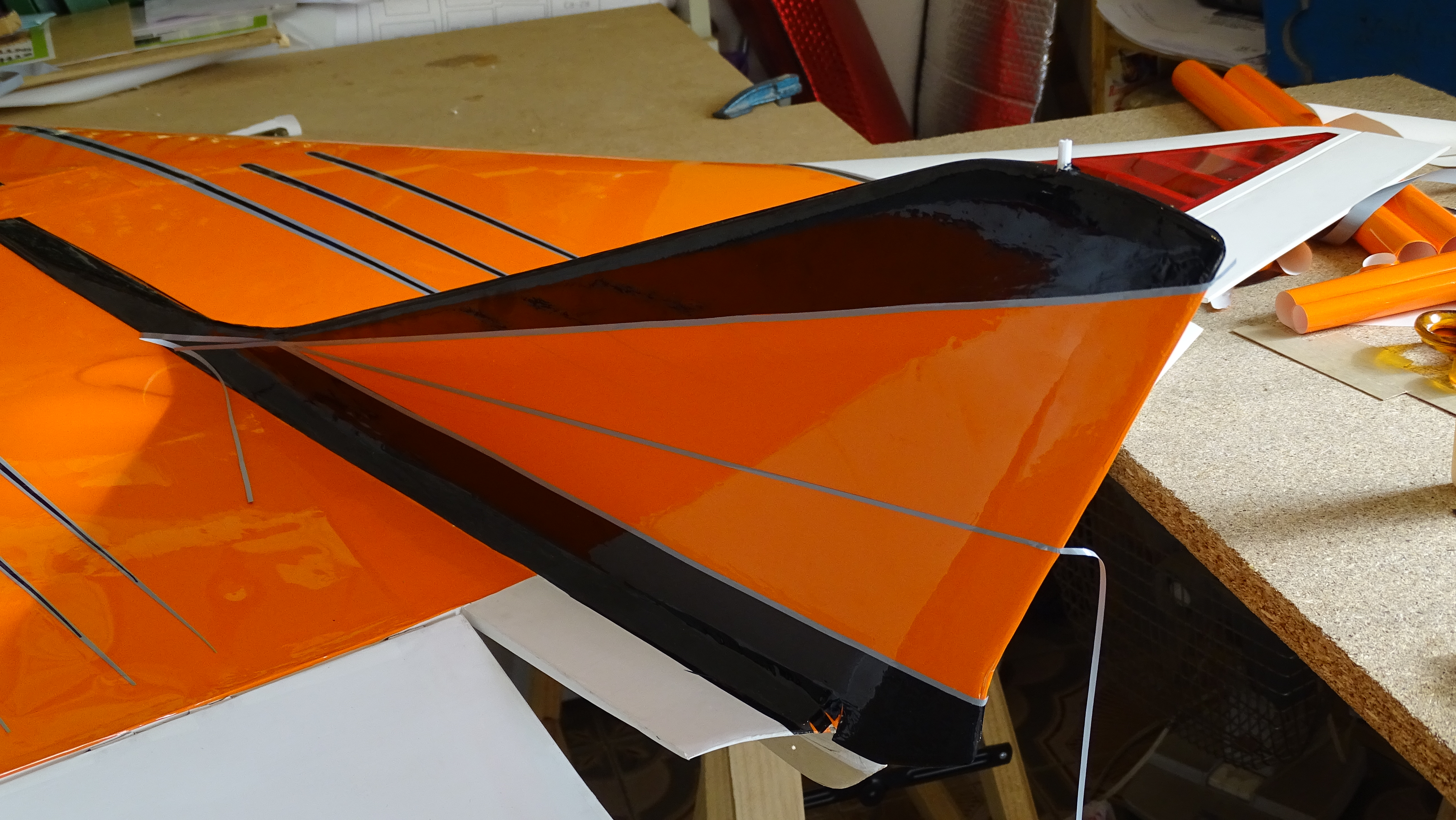

No me canso de verlo y de admirar tu fantástico trabajo traduciendo a madera lo que un dia fue solo un destello. Decía Julio Verne que si un hombre podía imaginarlo otro podría hacerlo. Mientras lo diseñaba lo imaginé muchas veces y el resultado lo supera.
#1403404

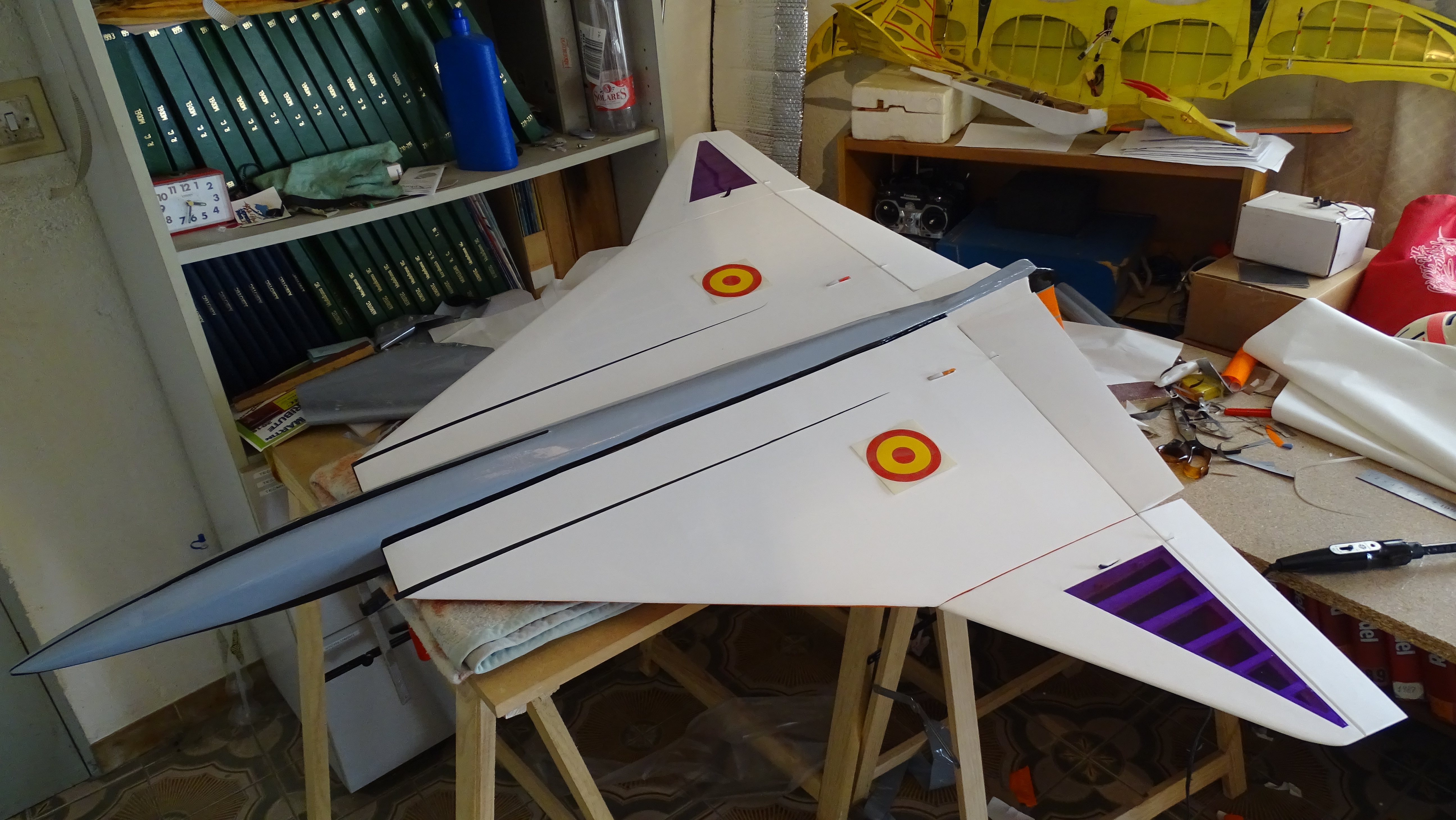

Vaya pintaza va cogiendo!
Hola Capitan, gracias por ser tan Fiel seguidor.
Gracias Gato Volante una vez mas, por tus Bonitas palabras.

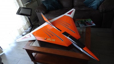

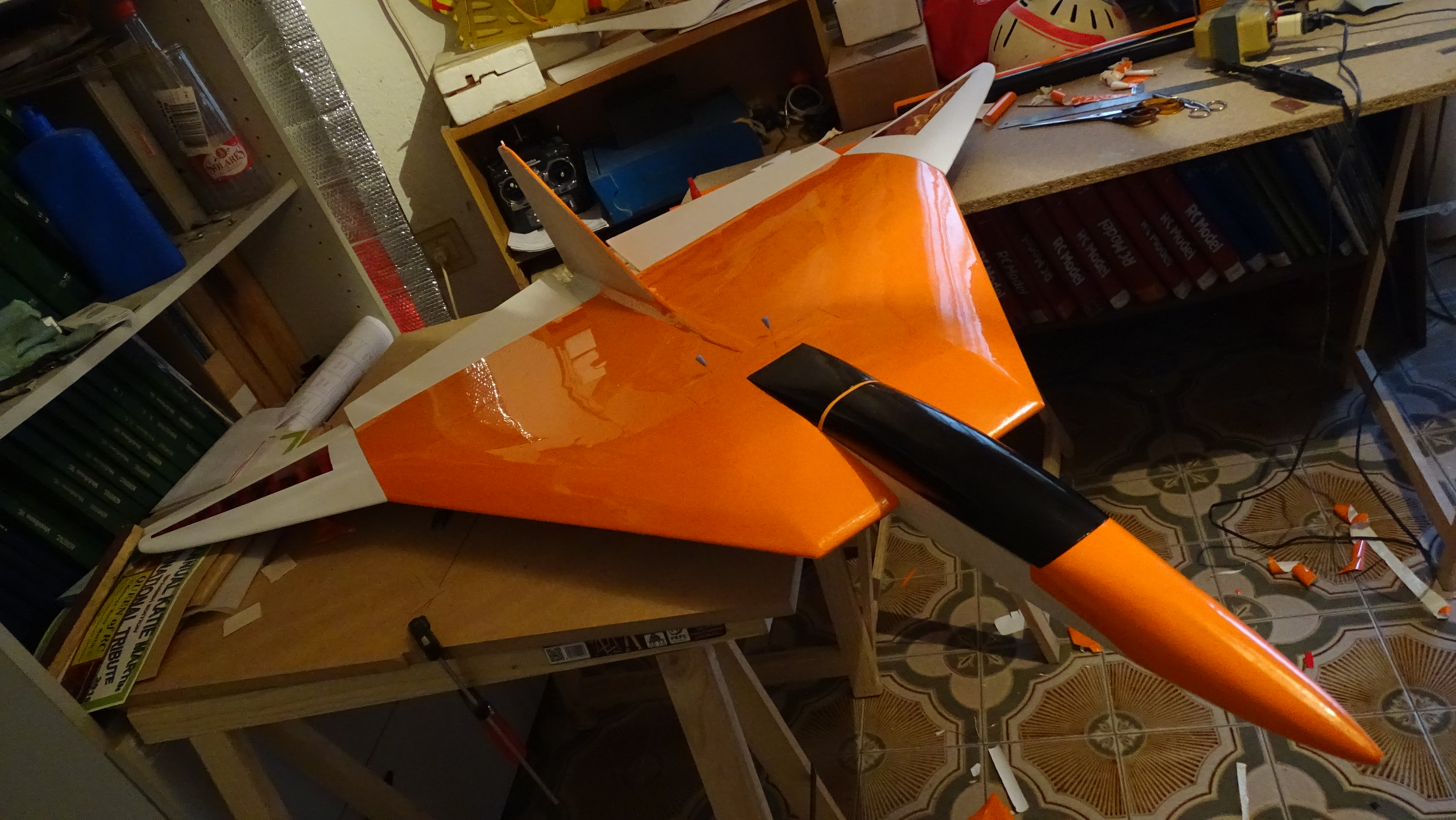

Dejo unas nuevas imágenes de los últimos pasos de la decoración.

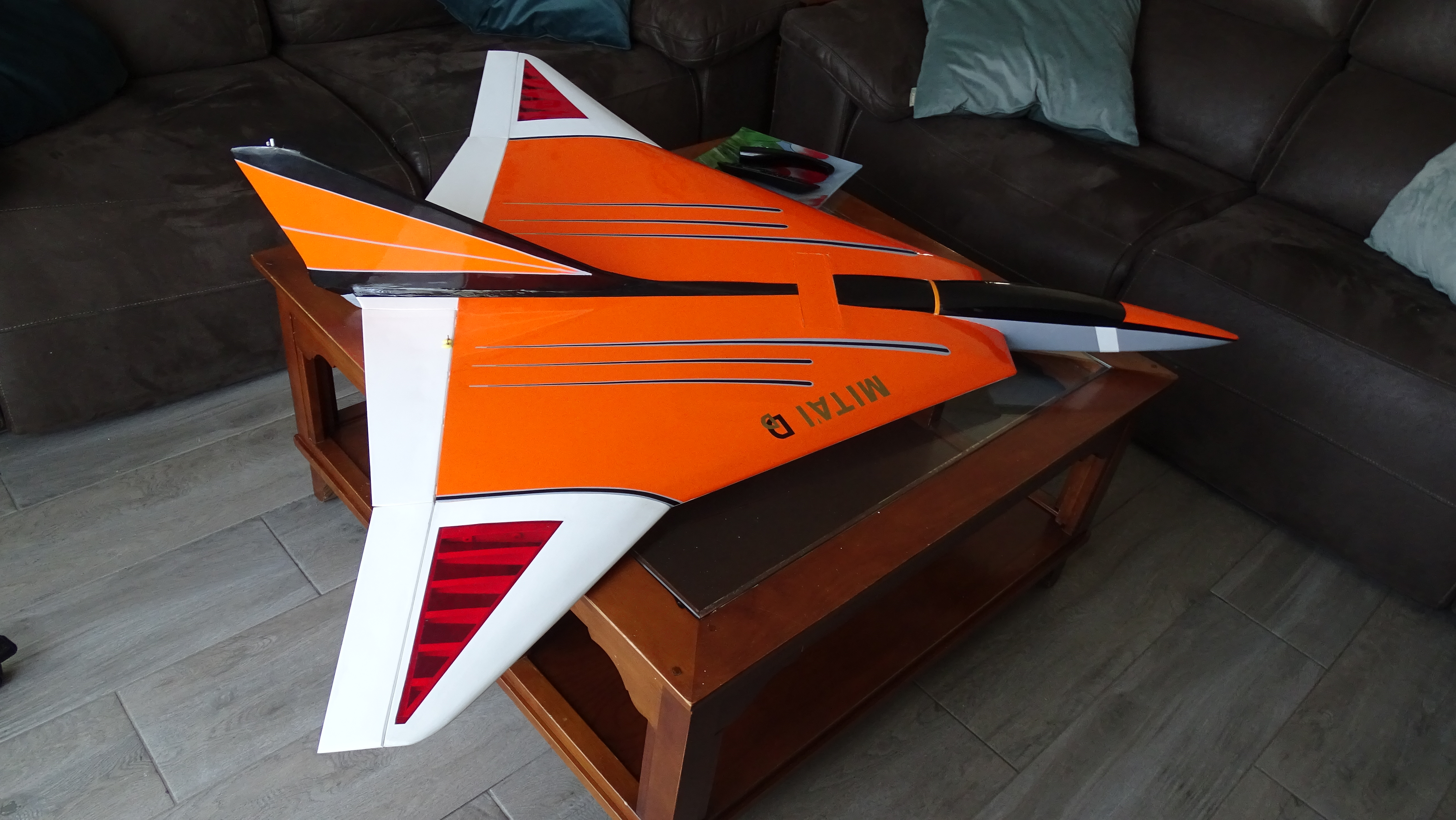

Se vé bien !!! y la verdad es que impone, me recuerda los diseños de Richard Jarrel ..... el gato le sigue los pasos ? :shock:
Juanito, cuanto pesa ?

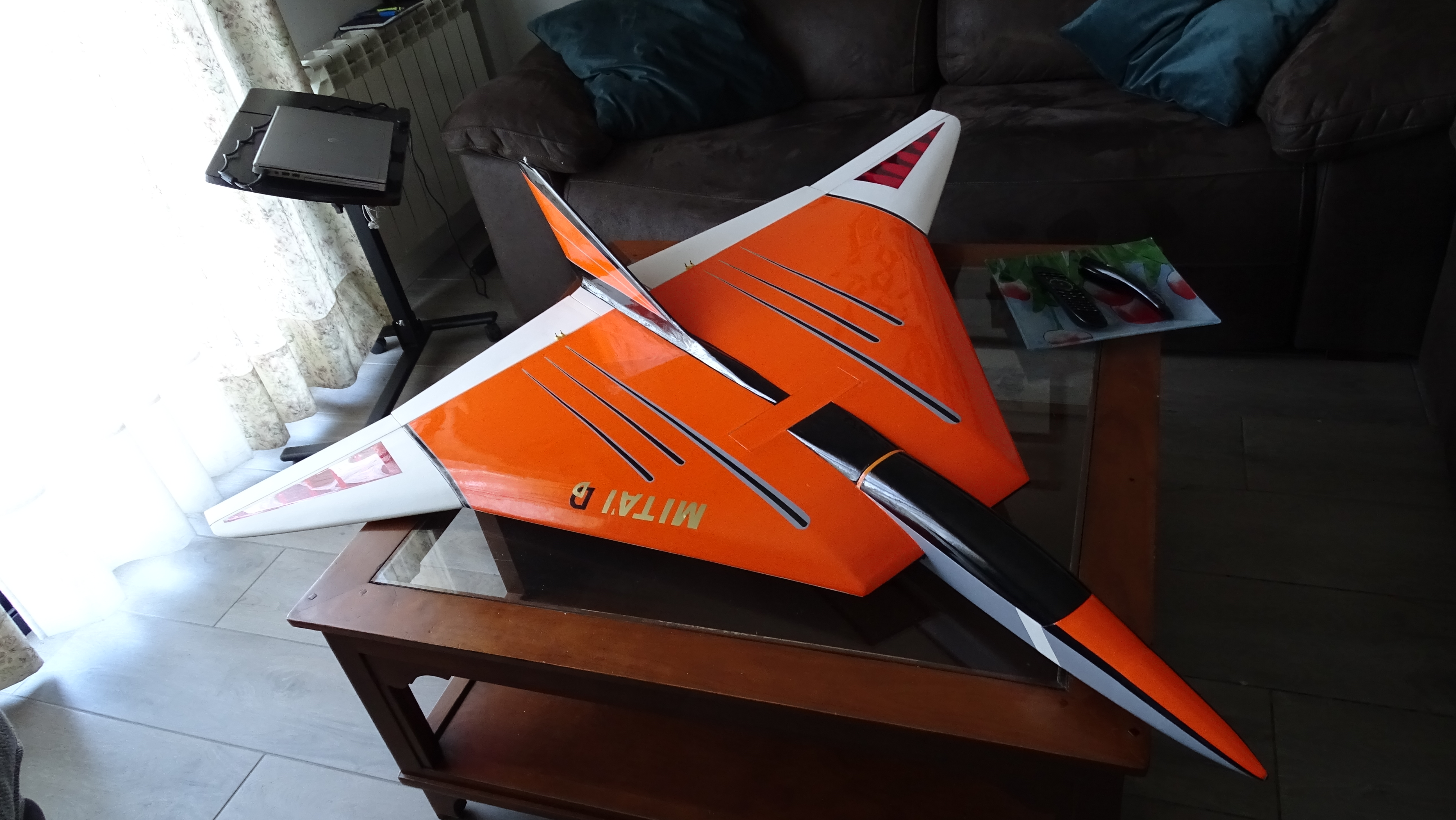

Por fa, sácame de mi ignorancia sobre quien es Richard jarrel. Por lo demás el modelo ha quedado impresionante, más de lo que imaginaba incluso. Lamentablemente no nos ha acompañado la suerte en el estreno , falta de viento, una pandemia mundial ... Ya será su hora.
Lo único que puedo adelantar es que según las simulaciones el modelo vuela y lo hará rápido dado el peso final, que si bien es algo más alto que la estimacion, mantiene la carga alar en valores muy normales en ladera. 35 gr/dm para un peso en vuelo de 2300 gr.
En la simulación realizada con xflr5 se puede ver que el momento de cabeceo es practicamente 0, cumpliendo la condición de que CL es mayor que 0 en ese punto, lo que traducido al cristiano es que vuela. Por otra parte el punto de Clmax se alcanza con 4° de AoA. Donde la velocidad baja de los 42m/s a 0° a más o menos 14 m\s. Esto también me hace pensar que necesitamos un pequeño vendaval para volar con seguridad. Existe la duda de si necesitará cierto trim para mantener la actitud.

...Con respecto al Chico Guaraní, ( Mita'i ) ...MENTIRÍA si dijese que no estoy preocupado por el peso final del Muchacho y su estreno como final de este proyecto Prototipo, ( El Vuelo y 2,310 Kgs. ) ...no muchos se meten donde yo me metí hace ya un largo año, Y con el prototipo que aquí nos ocupa, tampoco no muchos tienen dotes en Diseño como Gato Volante, y que des interesadamente ofrecen su labor dedicación y trabajo, y mas aun, creer en personas como yo, para ver su proyecto hecho realidad, aun mas en ayudarte en todo lo posible como el lo hizo en toda la larga fase constructiva, esto y solo esto, es lo que me entusiasmo y me animo a llevar a cabo tan grata tarea, a todo esto, tengo que decir, que mientras la construcción me Divertí un montón, a esto, YO LO LLAMO AVENTURA EN COMPAÑÍA ...este que edita, tiene una debilidad, y no es otra que le pongan por delante de los Ojos un diseño que llama la atención, en maneras y formas como el Mita'i, y si es para Ladera mas aun, ...a simple Vista y como ejemplo, ...igual que comer con los ojos, :mrgreen:
...Volara.? ...me queda claro que no lo puedo asegurar, pienso que cuando el Miedo entra por la puerta, la "Fe" se esfuma por los Resquicios de la ventana aunque esta este cerrada.
Para dejarles con mas dudas con respecto al estreno, ( ...y lo siento ) ...no me planteo un corto plazo para el estreno, ...pero si tengo claro, que la ilusión con la que me llevo a construirlo, no decaerá para verlo en Vuelo, ...y si para ello tengo que hacer una larga espera, la asumiré y aguantare, de momento, imagino Día, Circunstancias Meteo Local, Ritual clásico por mi al Borde de la Ladera, ( Planteamiento de lo que se va a hacer antes del Vuelo ) y con Anemómetro en mano, Conjugar y ver condiciones para el peso del modelo, ...También toda Seguridad al ser posible sin terceros a la Vista, y sobre todo a tener en cuenta con un Espécimen y Apéndice de morro con 2.310 Kgs de peso empujando por el Culo, el día llegara, SEGURO, al menos eso espero.

Ayer Sábado, viendo ANTES unos días que podría a ver condiciones de Viento, me arme de Valor y decidí salir de dudas con el Mita´i , en el Vídeo que dejo a continuación podéis ver lo que sucedió, no dio para mucho, pero si me sirvió para darme cuenta también, que unido al peso excesivo del Avion, y yo, ( Culpa mia )... que le puse en el Morro mas peso del debido para Balancearlo, se trasformo todo ello en un Vuelo corto pero MACABRO, Opinen ustedes, la Verdad no se como fui capaz de salvarlo y no hacer de el, 2 Kilos de Astillas, solo verlo y con esa Velocidad, como Lamia con la Panza la Ladera enfrentado de morro a ella, y con el Viento en el Culo, FUE DE MIEDO. :mrgreen:
Seguiré con el, Subsanado los errores, he intentare que me de una segunda Oportunidad, o mejor dicho, se la daré yo a el. :mrgreen:

Debo felicitar a tío Juan por su enorme destreza. Y disculparme por los errores de diseño que se ven en este vuelo de infarto. El modelo se hunde porque no consigue la sustentación suficiente hasta que no acelera y con el mando todo arriba consigue remontar. Queda claro que necesita retrasar el centro de gravedad y deflexión importante del mando de profundidad para corregir la tendencia a bajar el morro. Ambos problemas son producto de un error de cálculo en el diseño.
Lo que si queda clarísimo es las extraordinarias cualidades de tío Juan cómo constructor y piloto.
