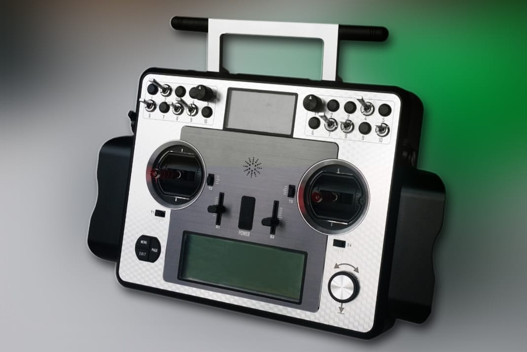

Esta es mi emisora, igual que si fuese un laberinto increíble lo que tiene para programar cada canal, un mundo aparte.
Por Ernesto
#1430614
La primera vez que veo esa emisora.
