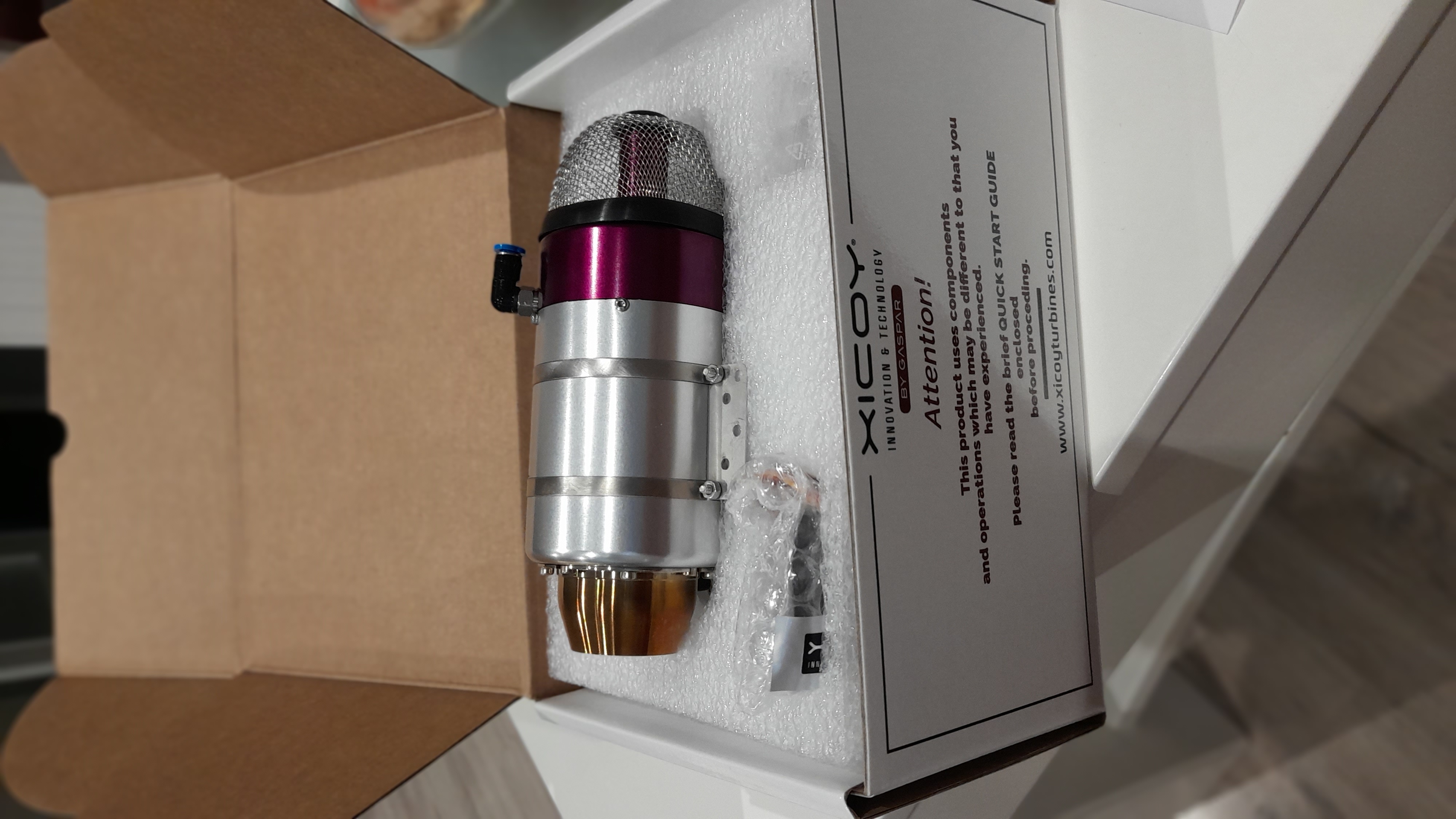

Hola, por fin llego el motor. La primeras impresiones són muy buenas . Ahora toca hacer una pequeña adaptación y montarlo en su sitio.
Siguiente paso, que aceite voy a usar ?
Usaré uno de los que recomienda el fabricante, el Shell Tellus 32 de Kingtech al 3% + 1% de aceite 2T sintético.

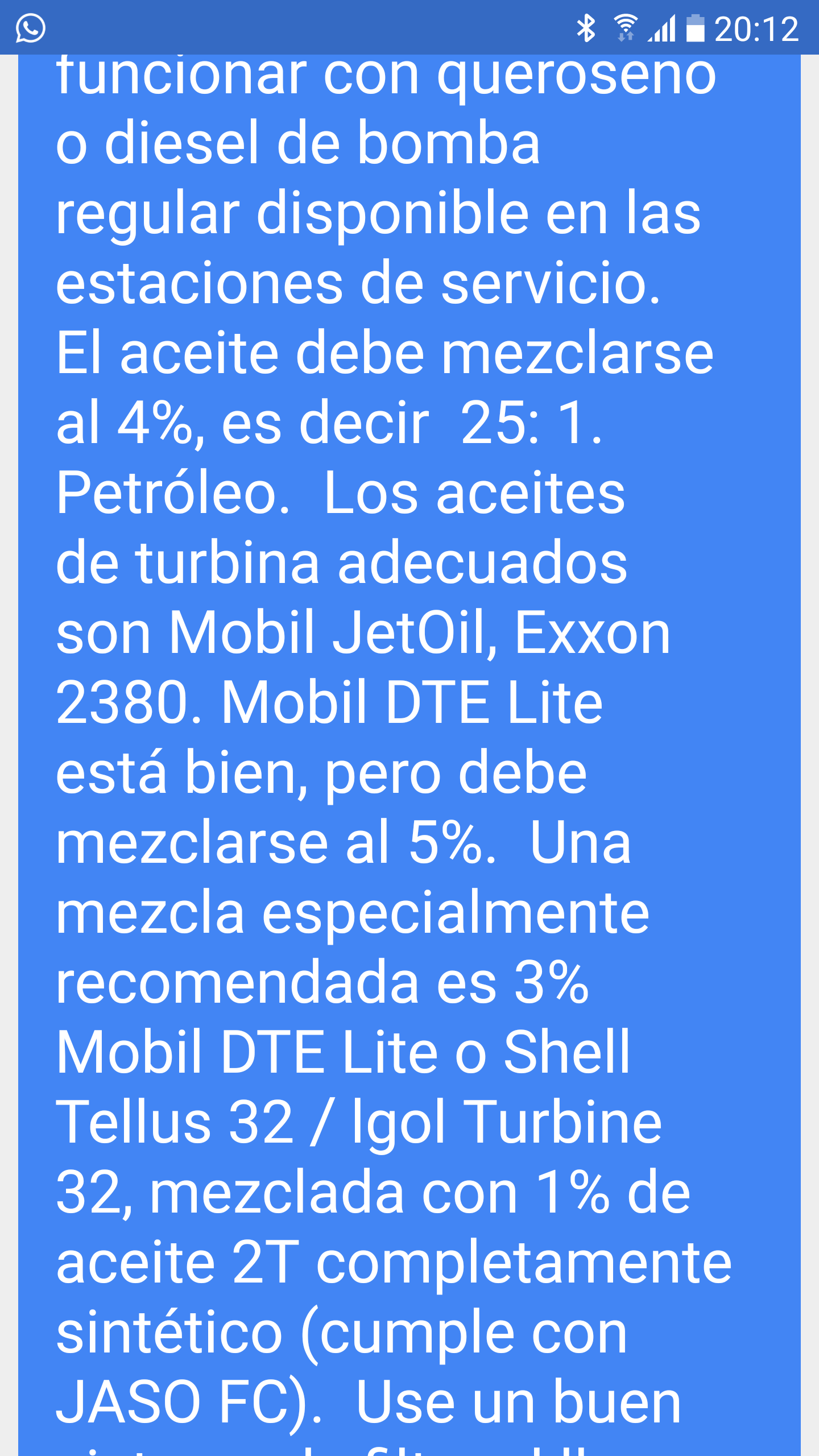

Hola, el aceite de JetMunt, no lo encuentro por ningún lado y en las instrucciones del motor vienen algunas recomendaciones.

Esa tabla, la conozco, y su evolución desde las primeras Merlin M90.
El aceite de JetsMunt, te lo vende JetsMunt.
Para mi, y por lo que conozco, lo prefiero al de Kingtech y quizas, te pueda rentar más en lo económico.
No tengo interes alguno, en que utilices uno u otro, yo mis aceites, suelo comprarlos y prepararlos yo.

Como dice Pepe, el aceite de Kingtech es una mezcla de tellus 32 y aditivos. Puedes usarlo directamente.
Tambien puedes usar sólo aceite Tellus 32 o Mobil DTE light sin mezclar con nada, ( al 5%)
O mezclado 3 partes de DTE o tellus con una parte de aceite para 2T.
Cualquiera te va a funcionar bien.

Hola a todos y gracias por el interés. Estaba confundido y no había entendido bien los porcentajes y demás. He consultado al fabricante del motor y dice lo mismo que vosotros, el aceite Kingtech ya viene listo para usar y que es al 4% la proporción.

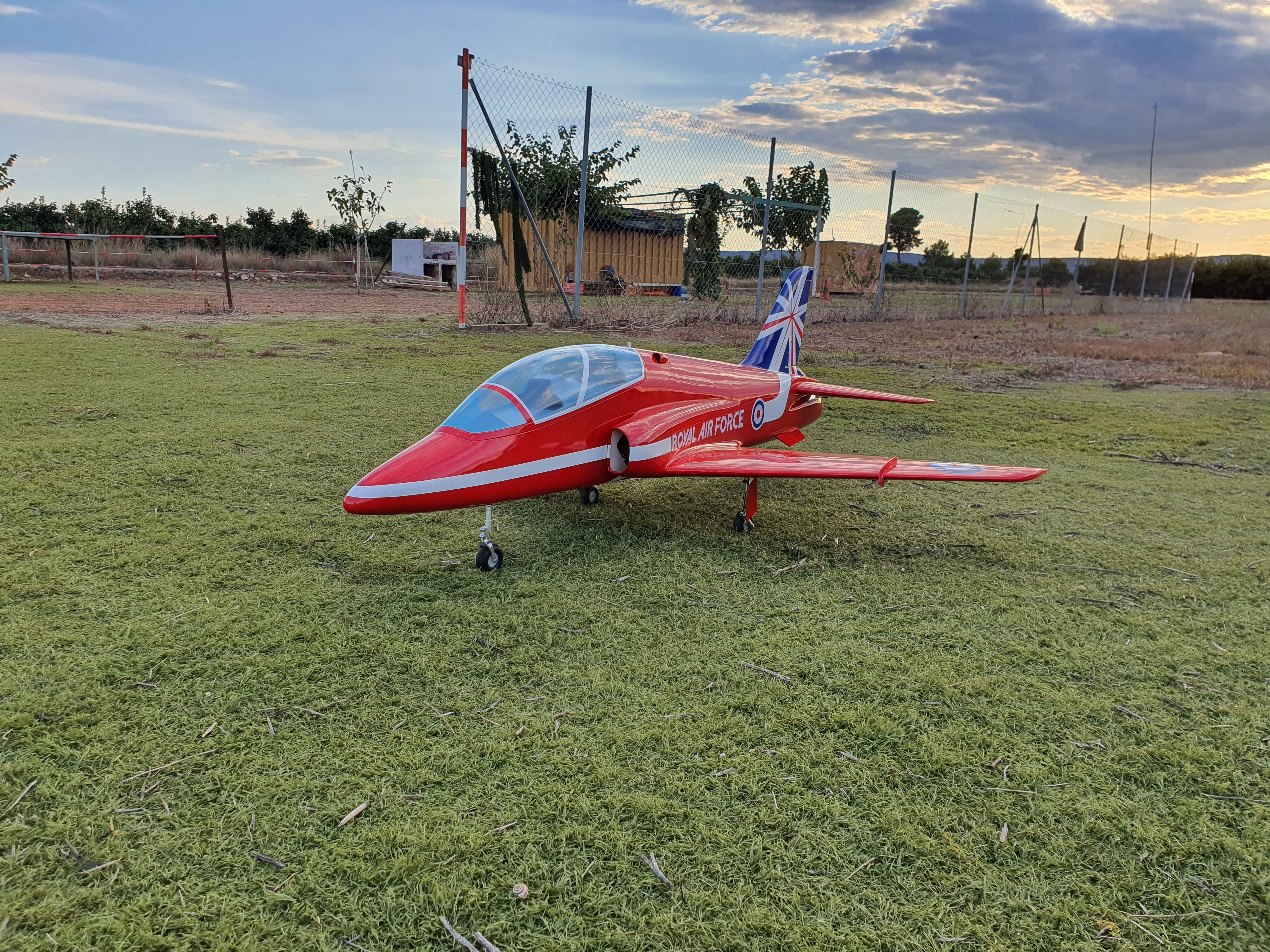

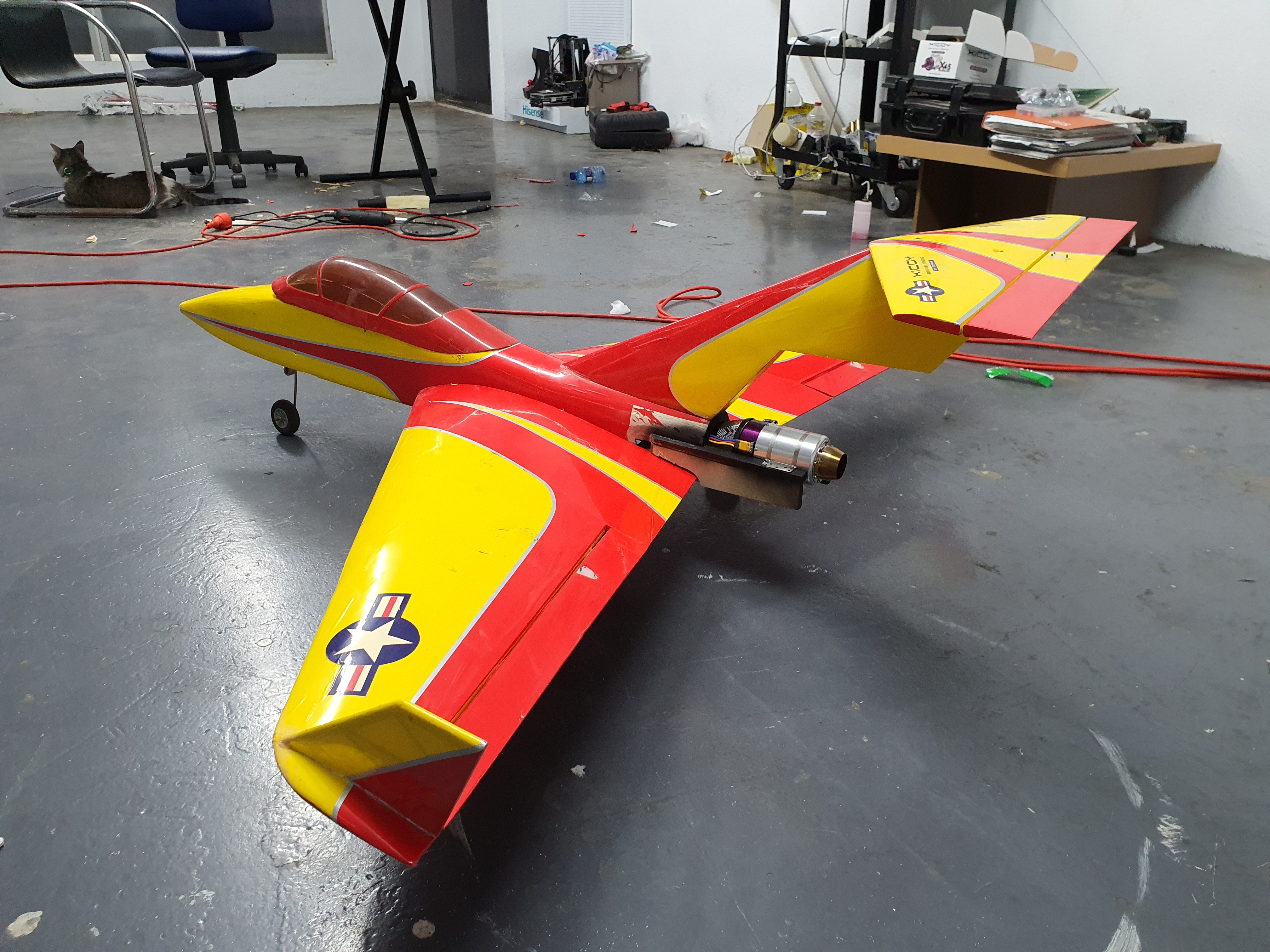

Despues de volar el flycat ... porcierto vuela como el culo.
Da bandazos el ala....
Decidi comprar uno de sebart.. el bae hawk... una pasada... a falta de pegatinas.
Lleva la x45.

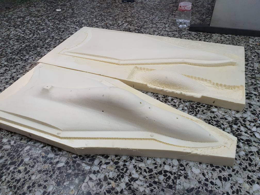

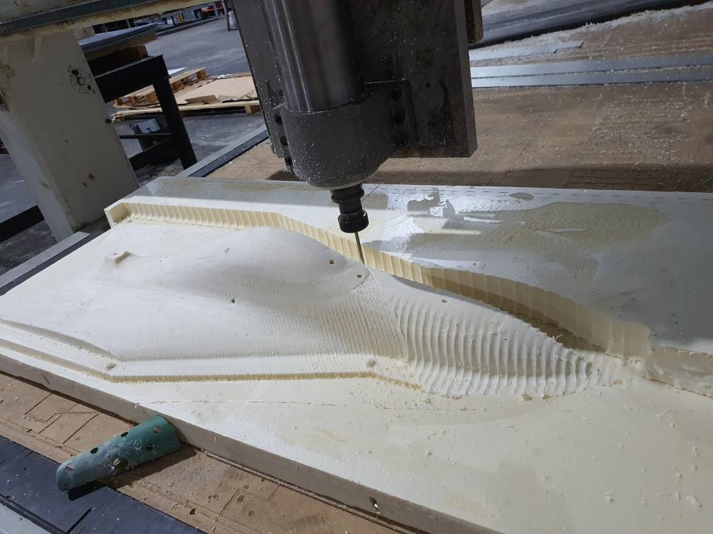

El material que has usado para el fresado ¿es poliestireno extrusianado?
¿De qué lo vas a recubrir para hacer el molde?
Gracias, un saludo.
Raúl.
Por MANOLOVIDAL
#1409812
Si es poliestireno se a metido 3 capas de pintura al agua de alta viscosidad para que cubra poros etc....y si el alcohol polivinilico no le ataca.

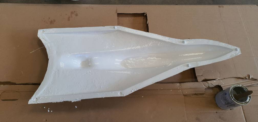

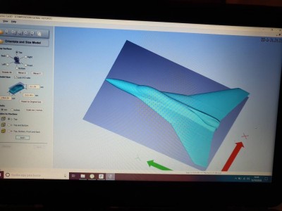

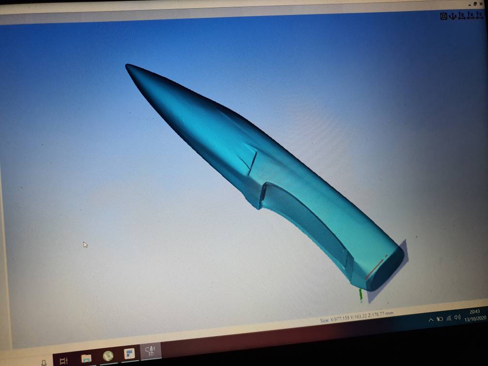

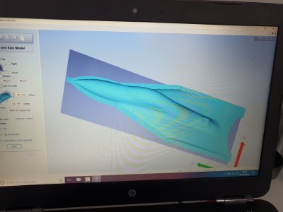

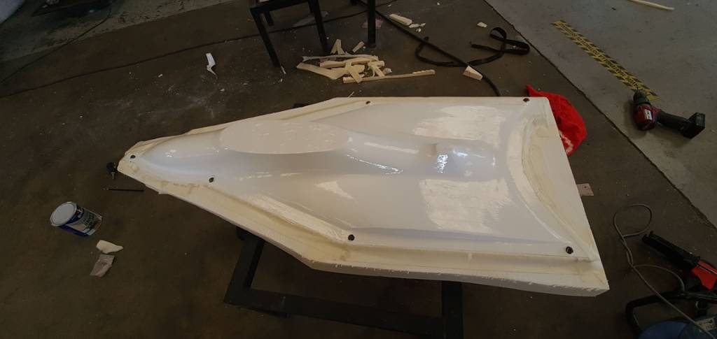

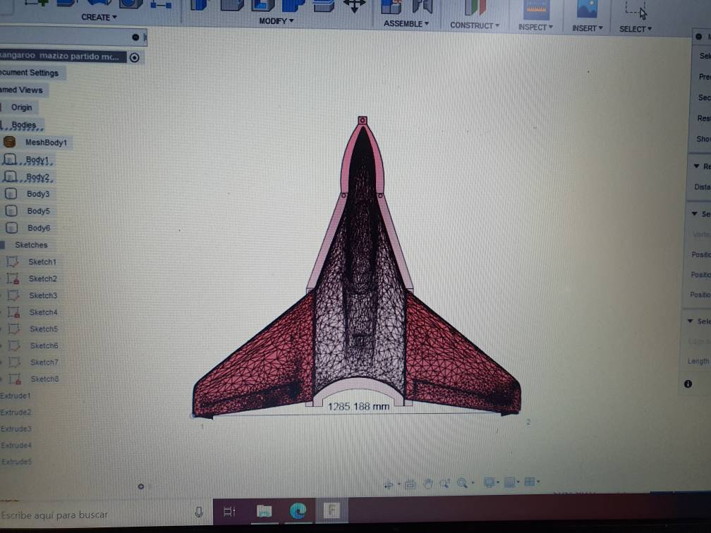

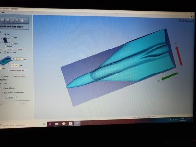

Y ahora sigo contando avances. Pues mientras escaneamos el hotspot tambien y el five jet... todos para reducirlos.....
Esto esta ya molde de mini kangaroo parte superior acabada a falta de lijado de algunas imperfecciones y pulido de molde superior.
Y escaneado del hotspot y five muestro fotos... proximos modelos a convertir.

Y el molde lo haces con la impresora 3D ?
Por MANOLOVIDAL
#1409965
El molde contra molde se mecanizo en porex y una fresadora de 6m x 2m que tengo. Porque iba a mecanizarlo con el robot kuka. Pero tenia un ferrari para ponerle la capota completa con el robot... y con las prisas dije Al final en la fresadora.
