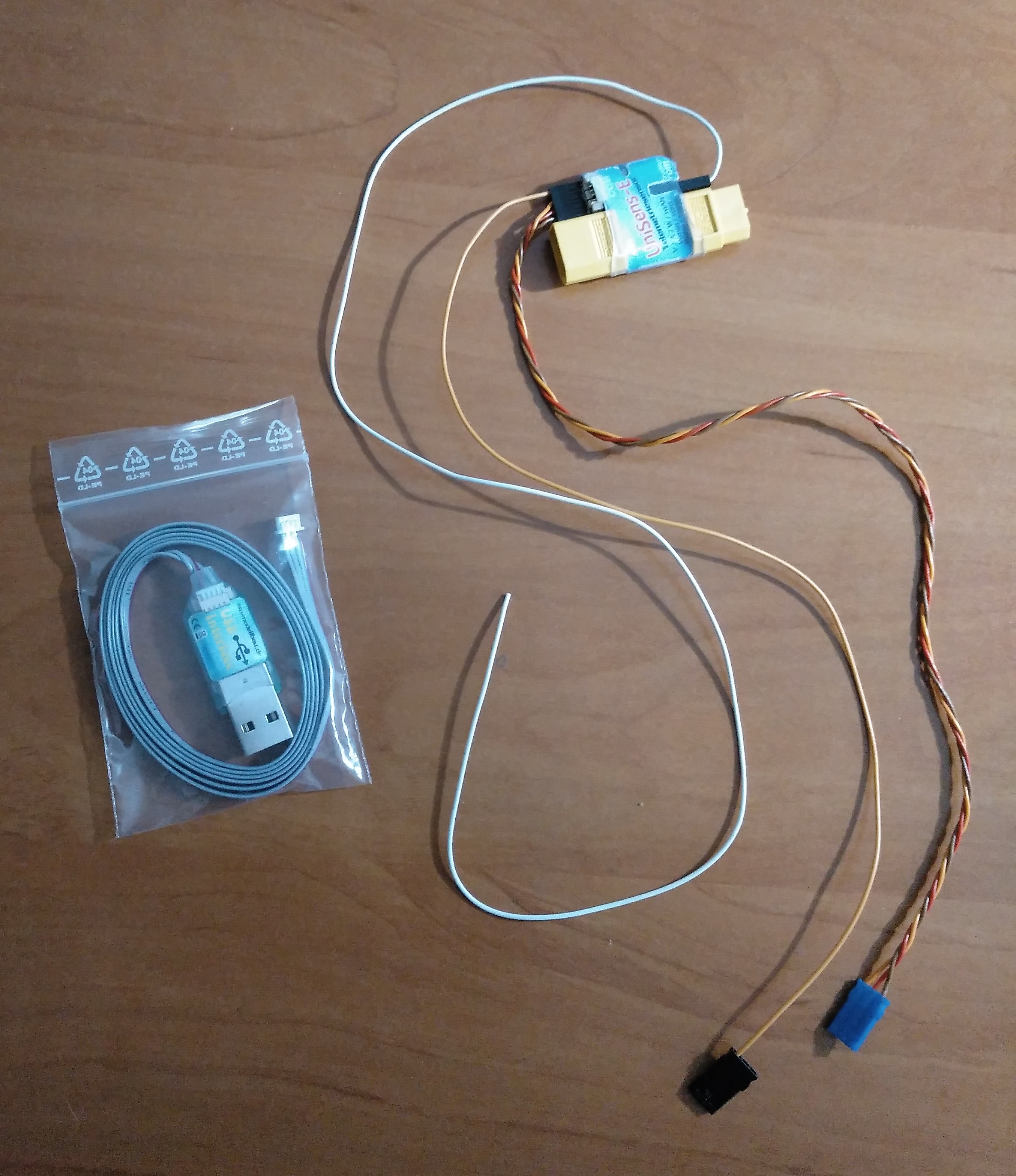

A modo de introducción, comentar que este módulo tiene 6 sensores principales diferentes integrados. Es capaz de darnos datos de altímetro, variómetro (barométricos ambos), voltímetro (de batería en tiempo real), amperímetro (consumo instantáneo), capacidad (consumo acumulado) y RPM (de motor eléctrico). Además, dependiendo de las emisoras usadas, puede visualizar otros datos derivados de los sensores anteriores.
Lo primero de todo, descargar el manual. Viene bien para ver las fotos, puesto que la aplicación no está traducida del alemán y hay que guiarse por las fotos.
Enlaces de descarga del manual:
Conviene también descargar la última actualización de firmware, por si no la tenemos instalada. La versión más moderna es por ahora la 1.17. Se descarga aquí.
Y otra descarga más que es necesaria: el software para configurar el módulo desde el ordenador (Windows). La última versión a día de hoy es la 1.0.8.6. Bajadlo de aquí.

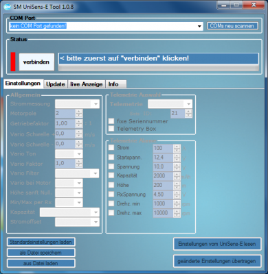

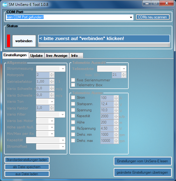

Listo, vamos a ello. Arrancamos el programa, tenéis que ver una pantalla como esta, toda todita en alemán:
Antes de nada hay que pulsar el botón de la parte superior derecha para que el programa localice el puerto serie en el que se ha instalado el adaptador USB. Aparecerá en el desplegable junto al botón. En mi caso ha sido el puerto COM13, pero puede apareceros cualquier otro.
Conectamos el cable de configuración al módulo. En el programa pulsamos el botón de conexión. si todo va bien se pondrá en verde y nos aparecerán los datos básicos del módulo: número de serie y versión de firmware. En el módulo parpadeará un LED rojo.
En el siguiente fascículo ajustamos parámetros :D

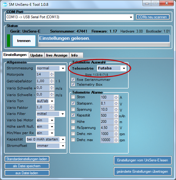

Selección de Protocolo y Ajustes en el Módulo
Ya hemos comentado que este multisensor es capaz de trabajar con diversidad de marcas, así que lo primero que hemos de ajustar es el protocolo de telemetría que va a usar. Las opciones son:
  • Futaba
  • JR DMSS
  • HoTT GAM
  • HoTT EAM
  • HoTT ESC
  • Jeti EX
  • M-Link
  • FrSky
  • HoTT Vario
  • Spektrum
  • PowerBox
Como la petición de Frucsan ha sido para una Futaba T18SZ, pues eso.... :mrgreen:
Dependiendo del protocolo o marca elegida, pueden salir (o no) algunas opciones más. En el caso de Futaba es interesante marcar la opción "fixe seriennummer". Cada módulo Unisens-e tiene un número de serie único, las emisoras de Jeti y Futaba son capaces de leer ese número de serie de forma que si tenemos varios módulos saben asociarlo al modelo concreto. Sin embargo, si sólo tenemos un módulo y queremos ir cambiándolo entre modelos, esta opción obliga al módulo a presentar siempre el mismo número de serie fijo, de forma que todos los modelos pueden compartirlo.

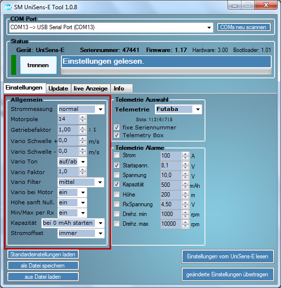

Ahora ya podemos ir al recuadro de la parte izquierda etiquetado como "Allgemein" o ajustes generales.
Vamos con cada uno de los elementos por separado:
1.- Strommessung: Sentido del flujo de corriente. Generalmente mide consumos en el sentido de descarga de la batería, pero puede hacerlo al contrario s fuera necesario. Las posiciones son Normal o Invers.
2.- Motorpole: Número de polos del motor eléctrico. Este sensor mide las revoluciones del motor (brushless), conectando el cable que trae para ello a uno de los tres cables del motor. Hay que especificar cuantos polos tiene el motor, o lo que es lo mismo, número de imanes. Este ajuste es necesario para que las revoluciones que nos dé sean las correctas. Casi todos los motores que solemos usar tienen 14 polos.
3.- Getriebefaktor: Desmultiplicación de la reductora. Si la usamos pondremos aquí su índice o ratio de reducción, de esa forma las lecturas de RPM serán las reales de la hélice.
4.- Vario Schwelle: Umbral de funcionamiento del variómetro, separado en ascenso y descenso. Por encima (o debajo en descenso) de estos valores, el tono del variómetro se genera, si no se llega al umbral no se genera. Para la Futaba yo dejo ambos en 0 m/s porque puedo modificarlo también en la emisora, más cómodo que tener que conectarse de nuevo al sensor.
5.- Vario Ton: Indicamos si queremos tono del variómetro. Opciones: "aus" (desconectado), "auf/ab" (ascenso y descenso), "auf" (ascenso sólo), "ab" (descenso sólo).
6.- Vario Faktor: Multiplicador de los valores del variómetro. Generalmente es 1 para que el sensor marque metros por segundo reales, pero si se requiere más sensibilidad se puede aumentar, a costa de falsear las medidas reales.
7.- Vario filter: Ajusta la velocidad de respuesta del variómetro. Que los valores se indiquen al instante o que sufran un retraso. A mi me gusta un término medio, es el más real y parecido a los variómetros reales en los aviones. Opciones: "langsam" (lento), "mittel" (medio), "schnell" (rápido).
8.- Vario bei Motor: Para motoveleros, determina si el variómetro funciona también con el motor en marcha. A mi me gusta tenerlo activado siempre, en la Futaba se puede desconectar cuando queramos. Opciones: "ein" (conectado), "aus" (desconectado).
9.- Höhe sanft Null: Esta opción permite poner a cero el altímetro de forma automática cuando detecta que está en el suelo. A mi no me gusta mucho, podemos más tarde discutir como funciona. Opciones: "ein" (conectado), "aus" (desconectado). OJO, la opción funciona al revés de lo que dice, es decir, "ein" es desconectado.
10.- Min/Max per Rx: Permite, mediante un canal libre, visualizar los valores máximos, mínimos y actuales de todos los sensores. Necesita que se conecte un cable al canal del receptor. Opciones: "ein" (conectado), "aus" (desconectado).
11.- Kapazität: Ajusta la puesta a cero de los valores de consumo. Tiene tres opciones:
a) "Fortsetzen" (continuado). Si no gastamos la batería entera en un vuelo, guarda los valores de consumo para continuarlos en el siguiente vuelo, a no ser que detecte una batería completamente cargada.
b) "bei 0 mAh starten" (siempre a cero al inicio). Cada vez que conectemos la batería, los contadores se iniciarán a cero.
c) "immer weiter" (siempre continuado). Los contadores no se ponen a cero hasta que lo hagamos nosotros manualmente. Se hace cambiando tres veces seguidas la posición del canal comentado en el punto 10.
12.- Stromoffset: Determina si en el momento de conectar la batería los consumos se calibran a cero o no. Es decir, si queremos que el sensor de consumo mida sólo el del motor o incluya consumos de servos u otros dispositivos. Opciones: "immer" (siempre, al conectar el valor de consumo será cero, sólo medirá consumo del motor), "nie" (nunca, al conectar ya veremos los consumos de cualquier otro elemento electrónico conectado.)

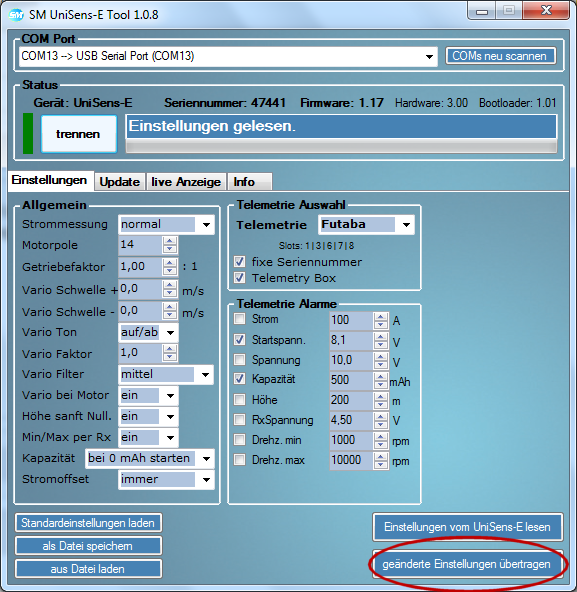

MUY IMPORTANTE: después de hacer cambios, hay que grabarlos en el módulo, si no los perderemos. Usamos el botón de más abajo a la derecha para ello:
Bueno, pues con esto dejamos para otro momento el ajuste de las alarmas.
Última edición por Luis Gil el Lun, 30 Mar 2020 0:03, editado 1 vez en total.

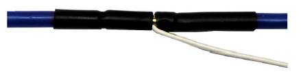

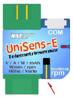

El punto 10 sí lo tengo activado. Sabes que hay un cable de un solo hilo que sirve para eso. Lo conectas a un canal libre del receptor y le asignas un interruptor de tres posiciones. De esa forma en la posición superior ves los valores máximos alcanzados en el vuelo, en la posición intermedia ves los datos en tiempo real, y en la posición baja ves los valores mínimos del vuelo.

#1404260
Alarmas de Telemetría
Vemos hoy todo lo relativo a la generación de alarmas dependiendo de los valores de los sensores.
Los protocolos de telemetría usados por las diferentes marcas son muy distintos entre sí y con capacidades particulares para cada uno de ellos. El Módulo Unisens-e es capaz de generar por sí mismo las alarmas y enviarlas como tal al emisor, pero esto sólo funciona con Jeti y Multiplex, que leen esa alarma y avisan con tonos audibles o voz. En el resto de marcas son las propias emisoras las que generan las alarmas en base a los datos recibidos de los sensores.
En el programa de configuración gestionamos las alarmas en el siguiente recuadro de su pantalla principal:
Como inicié esta serie de entradas personalizando para Futaba, continuaré igual. Para el resto de marcas tened en cuenta sus características concretas en la sección dedicada a cada marca en el manual.
Las opciones son las siguientes:
1.- Strom: Corriente. Se genera alarma cuando el consumo instantáneo (en amperios) supera el valor programado. Para Futaba no es necesario activarla, la podemos gestionar desde la emisora.
2.- Startspann: Voltaje inicial. Avisa si en el momento de conectar la batería esta no está completamente cargada. Para ello indicaremos un voltaje límite. Por ejemplo, una batería 3S completamente cargada dará unos 12.6 voltios. Ajustamos a 12.2 por ejemplo. Una batería 2S cargada dará unos 8.4 voltios, ajustamos a 8.1. De esta forma, si al conectar no se encuentra el voltaje indicado, salta la alarma de batería no completamente cargada.
En el caso de Futaba sí es interesante activarla. La emisora no sabe leer dicha alarma, pero Unisens-e lo que hace si detecta la tensión de alarma es generar un valor de voltaje aleatorio que cambia constantemente entre 0 y 50 voltios. En la emisora sí podemos ajustar una alarma de voltaje mínimo que sea la que queramos para proteger nuestra LiPo. Cuando conectemos la batería y si esta no está cargada del todo, Unisens-e manda ese valor aleatorio que en algún momento será menor que el valor ajustado en la emisora, y sonará la alarma. Además, en la pantalla de telemetría veremos el valor de voltaje subir y bajar como loco, señal de batería no completamente cargada. Es interesante hacer notar que este comportamiento se produce sólo al conectar la batería. Si no hay alarma de batería no completamente cargada, el valor de voltaje será normal y así se visualizará en la pantalla.
3.- Spannung: Batería baja. Esta alarma se genera cuando el voltaje de la batería del avión es menor que el valor indicado. En Futaba no es necesario activarla, se puede gestionar desde la emisora.
4.- Kapazität: Capacidad. Cuando el avión ha consumido (en mAh) un valor mayor que el indicado, se genera la alarma. Esta alarma se borra automáticamente a los 10 segundos, y cuando se consume un 5% más de la cantidad indicada, la alarma se vuelve a generar, así sucesivamente cada 5% consumido. Se recomienda poner un valor que sea el 80% de la capacidad nominal de la batería, aunque en esto cada maestrillo tiene su librillo. Aun existiendo condición de alarma, si el consumo es menor de 3A la alarma no se genera e interpreta que el avión está parado.
Nota: esta alarma no está completamente documentada en el manual, lo que cuento es sacado de un foro alemán por parte de alguien que ha exprimido bien el sensor y su programación.
Con la Futaba podemos hacer algo curioso con esta alarma, pero lo pongo al final para no enturbiar la explicación general.
5.- Höhe. Altitud. Se genera alarma cuando se supera la altitud indicada. Válido para los remolcadores de veleros, conocer el nivel de suelta. O para saber que nos estamos pasando del límite legal. Para Futaba no es necesario activarla, la gestionamos desde la emisora incluso con valor negativo, por si volando en ladera y nos quedamos sin ascendencia no sobrepasar el punto donde ya no podamos recuperar el avión.
6.- Rx Spannung: Voltaje de receptor. Si la tensión desciende por debajo del valor indicado, se activa la alarma. En Futaba no es necesario activarla, todos los receptores con telemetría de Futaba devuelven tensión de receptor sin sensores adicionales, y gestionamos la alarma en la emisora.
7.- Drehz. min: Revoluciones mínimas. Se genera alarma si las RPM bajan del valor indicado. En Futaba no es necesario activarla, la gestionamos directamente en la emisora.
8.- Drehz. max: Revoluciones máximas. Se genera alarma si las RPM suben del valor indicado. En Futaba no es necesario activarla, la gestionamos directamente en la emisora.
He dejado para el final la alarma de Capacidad porque su ajuste en Futaba es complejo, a ver si consigo explicarlo sin que nadie se me pierda.
Tenemos dos opciones:
a) No activar la alarma en Unisens-e y activarla en la emisora (por valor superior, flecha arriba). Cuando la capacidad gastada (en mAh) enviada por el Unisens-e sea mayor que este valor, la alarma se activará de forma permanente.
b) Activar la alarma en Unisens-e. Como ya hemos comentado antes ajustamos el valor de capacidad umbral de alarma, cuando se llegue a ese valor generará alarma que se apagará a los 10 segundos (20 segundos según el foro alemán). Cuando se consuma un 5% más de esa cantidad se generará alarma de nuevo que se apagará igualmente a los 10 segundos, y así sucesivamente. Lo curioso es que cuando se genera la alarma, el valor que Unisens-e manda a la Futaba es el consumo acumulado pero con valor negativo.
En la Futaba activamos alarma (por valor inferior, flecha abajo). Cuando el valor enviado por Unisens-e sea aun menor que el ajustado en la emisora es cuando realmente sonará la alarma.
Un ejemplo práctico para entenderlo mejor:
- Batería de 3000 mAh.
- Alarma ajustada en Unisens-e a 1000 mAh.
- Alarma ajustada en Futaba a -2400 mAh.
1.- Consumo de 1000 mAh, Unisens-e genera la primera alarma y manda -1000, no es menor que -2400, no suena alarma.
2.- Consumo de 1050 mAh (5% más), Unisens-e genera alarma de nuevo y manda -1050, no es menor que -2400, no suena alarma.
3.- Consumo de 1100 mAh (5% más), Unisens-e genera alarma de nuevo y manda -1100, no es menor que -2400, no suena alarma.
X.- Consumo de 2450 mAh (5% más), Unisens-e genera alarma de nuevo y manda -2450, que SI es menor que -2400, Futaba empieza a sonar. Y ojo, se apaga a los 10 segundos.
Así sucesivamente. Ventaja? Pues que no tenemos una alarma constante que nos pone nerviosos para aterrizar sino que va sonando cada 5% consumido, más tranquilidad para seguir pilotando con calma. Además, al aterrizar, como cesan los consumos no se vuevle a activar.
Aquí lo interesante es ajustar el valor de alarma de Unisens-e de forma que esos incrementos del 5% no sean muy grandes. Imaginad que en el ejemplo anterior ajustamos alarma a 2600 en lugar de 1000. El 5% son 130 mAh, que quizá sea demasiado y la segunda alarma no llegue nunca a sonar porque el variador nos ha cortado antes. O al revés, ajustar un valor pequeño de forma que ese 5% se consume antes de los 10 segundos, con lo que al alarma sería constante.
No sé si he conseguido explicarlo...
