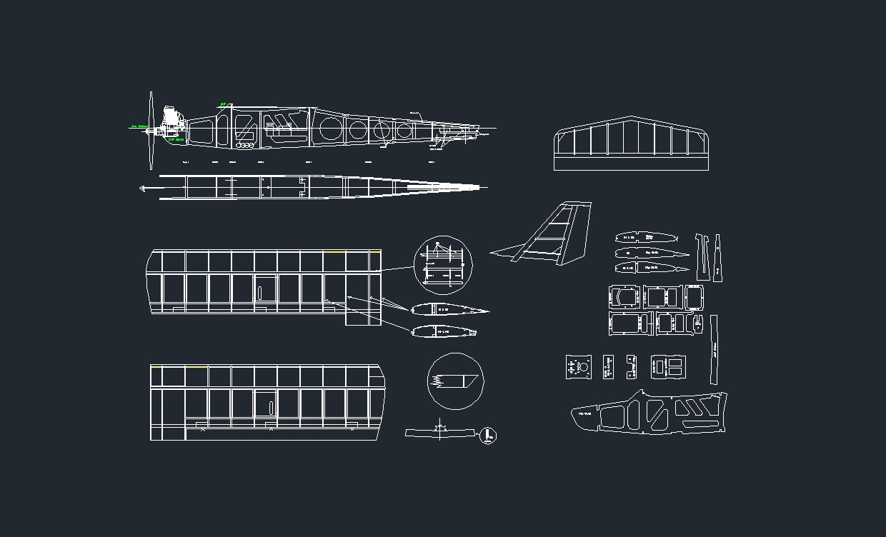

Aqui subo los planos importados del cad a Paint. Ya que no me deja subir ni .DWG ni .PDF
Coyote te los envio a tu correo para que les eches un vistazo. Tengo alguna duda en las dimensiones de la madera de balsa y listones, los planos se ve que están en frances y utiliza ctp 30/10 que no estoy seguro de lo que es, ¿es lo mismo que balsa 30/10?

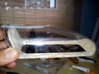

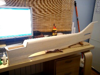

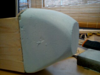

bueno, anoche hice la cabina (si se le puede llamar cabina) y esta mañana he prefabricado lo que va a ser la carena en fibra, el primer paso es hacer un "molde" en corcho azul de las obras, o del blanco o del que sea..luego forrar de fibra y luego echar acetona para que disuelva el corcho y quede la fibra, pero bueno..ya no pongo más fotos que este era el hilo para vuestro entrenador y al final va a ser el hilo del curare y no está bien..es por animar..a ver si arrancamos ehhhh...
Por coyotefer
#1106229
tengo que rectificar..este corcho azul de las obras no se lo ha comido la acetona, por lo tanto o se hace con corcho blanco o se saca poco a poco manualmente hasta vaciar la fibra..quería que nadie se equivocase por mi culpa..saludos..

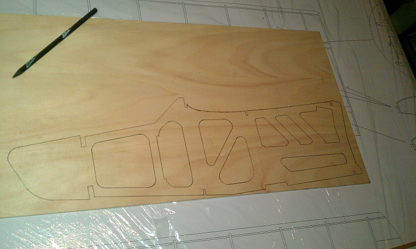

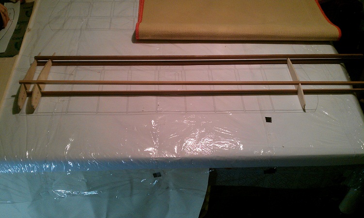

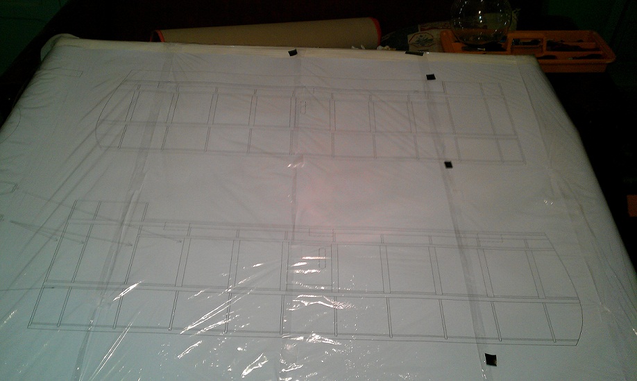

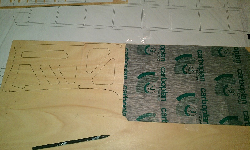

Bueno, hoy por fin he comenzado con la construccion del avion!! Me he preparado la mesa de trabajo, colocado los planos de las alas en la mesa, cubierto con plastico (film transparente) para que durante el montaje no se dañen los planos, he dibujado las piezas del morro del fuselaje y las costillas del mismo y he cortado uno de los lados del fuselaje. Se que ha sido poco, pero bueno, hacia años que no cogia una sierra de marqueteria y al principio me resultaba extraño, jajajaja. Las piezas estas las he dibujado sobre contrachapado, ya que el fuselaje tiene que ser mas duro para resistir futuros aporrizajes!! Mañana proseguiré.
Planos colocados
Dibujando las piezas
Fuselaje
Cortando y herramientas
Piezas

Scarydragon,ya vamos empezando..biennnnn...ahora verás como vas de un tirón, a medida que vayas haciendo y viendo resultados te animarás a hacer más y más...bueno..vas fino en cuanto a la mano de obra aunque dices que se te ha ido un poco pero la verdad que no tiene mala pinta, sólo un consejo..ciñete lo más posible a las indicaciones del plano ehh..no le metas ni un gramo que no sea necesario..si te pide balsa no metas contrachapado pensando en que va quedar más fuerte porque puede ser un error...a lo mejor si lo haces en balsa no vas a necesitar refuerzos extra porque no te va a aporrizar, en cambio si le metes exceso de peso cada aterrizaje va a ser un aporrizaje..no necesita un fuselaje extraordinariamente fuerte porque es un avion de paseo, no es un acrobático de peso que vuele rápido..de todas formas..ánimo y te seguimos de cerca ehhh..antes de dar un paso dudoso dejalo caer aquí que la gente tiene mucha experiencia y seguro que te dan buenas ideas..saludosss..ya lo veo volandoooo!!

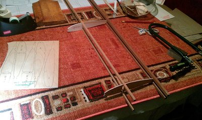

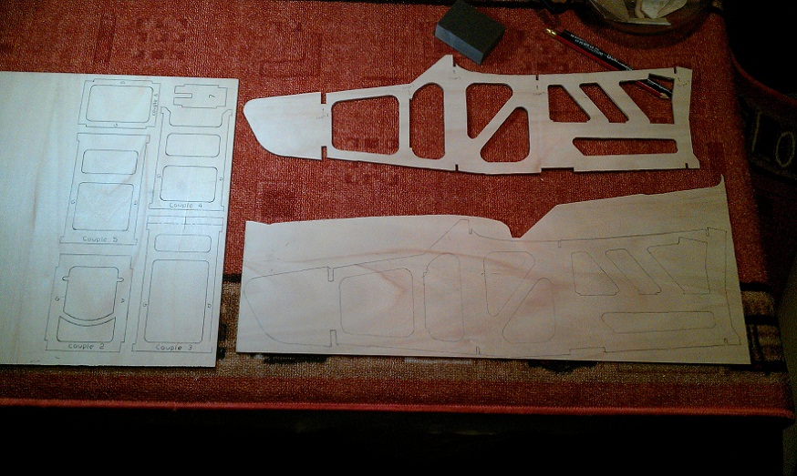

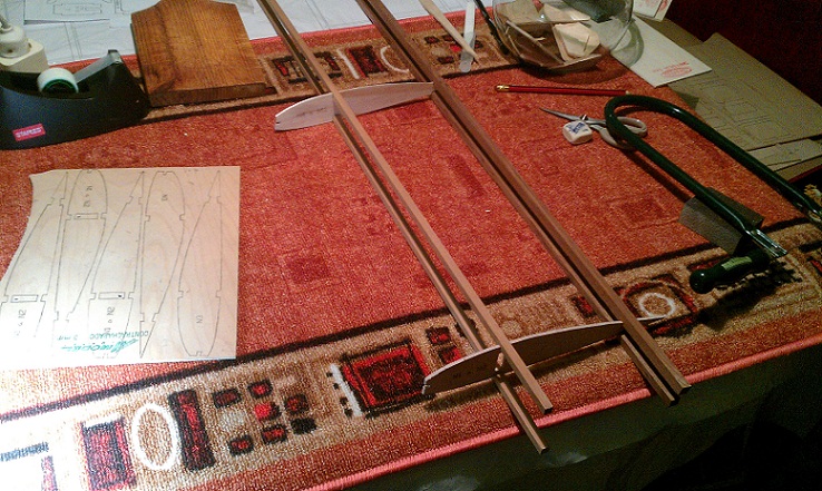

#1112466

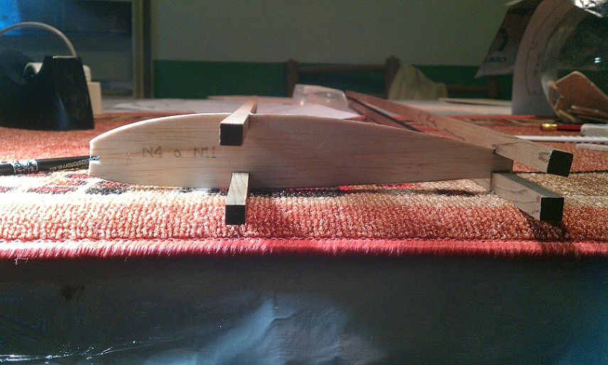

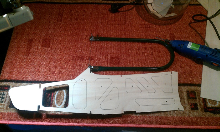

Lo que hemos hecho hasta hoy no tengo ninguna foto, pero vamos, ya tenemos cortados los dos laterales del fuselaje y todas las costillas de las alas. Coyotefer, como soy novato me ciño a lo que dicen los planos, y para el fuselaje y las 3 primeras costillas he usado contrachapado y para el resto del ala madera d balsa, aunque me parece un coñazo trabajar con ella, debido a que se astilla con mirarlo. Hemos cortado las costillas de balsa y las hemos puesto todas juntas para lijarlas (trabajo que ha realizado mi primo Elga) no se como quedará al final, porque si le metes mucho de lija ya no queda del tamaño que viene en el plano, asi que no se si las tendremos que cortar de nuevo. Pero vamos, esto va para delante. Aqui subo un par de fotos de lo que hice el domingo.
Por cierto, luego te comentaré una duda que tengo con las alas.
Costillas centrales
Costilla vista superior
Otra

Scary, según me vayan viniendo cosas a la cabeza si quieres te las iré diciendo,ojo, a mí que me vayan corrigiendo tambien ehhh así con el ojo de todos puesto en el proyecto saldrá mejor..las costillas que vas cortanto a penas hay que lijarlas..una sola pasada para quitarle alguna astilla pero nada másy si no ni las toques..una cosa muy importante y que se puede pasar por alto es la siguiente..las costillas llevan un cuadradillo por arriba y otro por debajo, entre cada costilla y los cuadradillos queda una "ventanita" que es muy importante que cierres con balsa por ejemplo de 3mm con la beta en vertical..no se si me he explicado, si no, intento hacerte un dibujo y fotografiarlo y colgarlo..pero intenta verlo..."el cuadradito que queda formado entre dos costillas y los dos cuadradillos"...y no abuses del contrachapado..mira, acabamos de terminar un avion como el que te he puesto en las fotos de arriba, acrobático de metro y medio con costillas de 1,5mm de balsam, sin una pieza de contrachapado salvo la cuaderna del motor...para que veas que se puede prescindir del contrachapado y aligerar el peso..vamos hablando vale??ánimo que va bien..ahhh y ¡¡¡la alfombra ponla para los pies!!!, lo que vayas armando está mejor sobre la tabla y mejor si fuera sobre cristal..mmm...

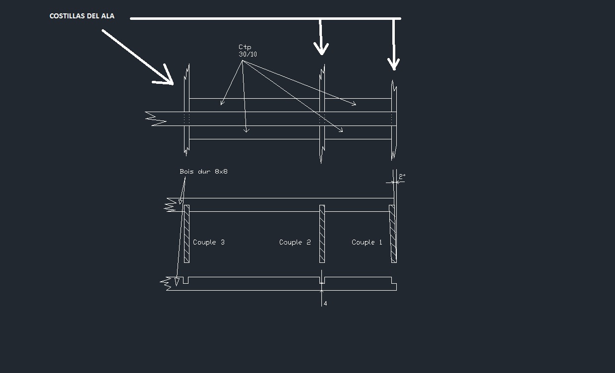

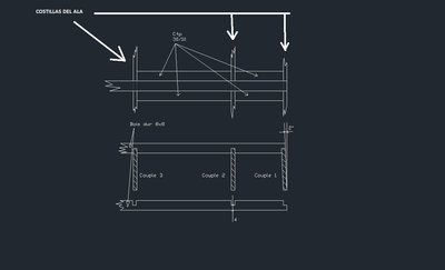

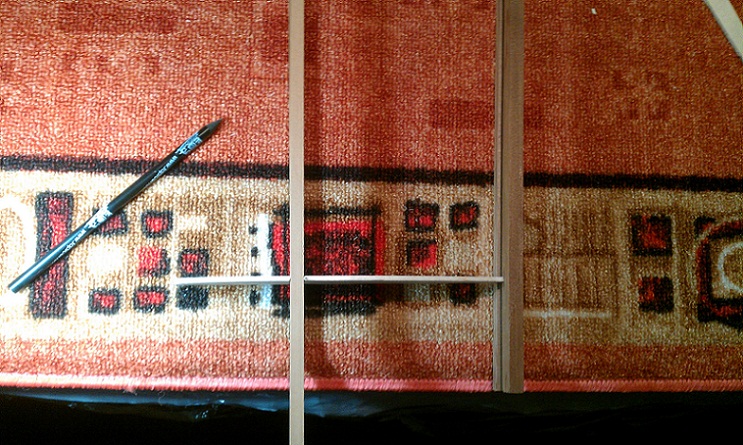

Aqui vuelvo a poner los planos para que se vean mejor. Coyotefer, creo que el hueco que tu me dices entre costilla y costilla va un trozo de ctp segun pone en el plano, echale un ojo al circulo ampliado de la zona del ala, viene marcado. Por cierto, el liston de madera que me sobra por encima de las costillas centrales habrá que lijarlo hasta dejarlo a nivel, no??
Planos
Costillas del ala ampliadas
Por coyotefer
#1112718
Hola scary..vamos por partes..el plano lo veo fatal jejeje...he intentado hacerte algo parecido a un dibujo, hacerle una foto con el movil y subirlo pero me dice que es muy grande..las otras fotos no me pasó esto,a ver si encuentro tu e-mail y te lo envío..yo personalmente aunque el plano te diga que metas contrachapado metería balsa de tres con las betas en vertical..veo los cuadradillos que unen las costillas y ya me parece que esa madera oscura pesa demasiado..es que gramo de aquí y gramo de allí al final la diferencia es un avión pesado o ligero..respecto a esa madera que te sobra por encima de las costillas..si te refieres al mismo cuadradillo del que hablamos pueden pasar 2 cosas: a) que te sobresalga 1,2-1,5mm por encima de las costillas, entonces la balsa con la que tienes que forrar parte del ala la rematas contra el listón y unas chapitas que se ponen encima de las costillas para que no flexe y pegar el oracover tambien se rematan contra ese cuadradillo.. b) que te sobresalga MAS que lo que te va medir la balsa de cierre y luego te pida rebajar, no te lo aconsejo, será un trabajo de chinos, más valadría hacer el cajetín en las costillas un poco más grande para que te quede a ras y luego remates el forro y la pletina (que son del mismo grosor) que va en medio de la costilla uno contra otro justo encima del cuuadradillo (es lo más común)..vaya putada no poder ir poniendo ejemplos con fotos no??
