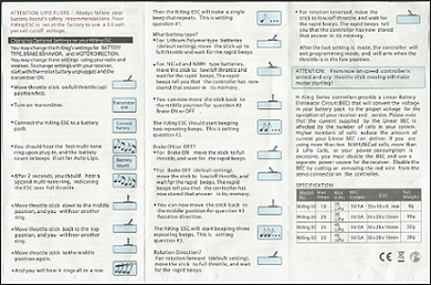

Hola Judas, digooo amigos!!! XD ya estamos liados con la electrónica del avión y hemos topado con un problema.... la emisora no enlazaba con el receptor, asi que hemos detectado la razón, el variador! Creo que no manda corriente al receptor, he soldado esta tarde el conector de la bateria y los conectores del variador, ha llegado la hora de conectarlos y al conectarlos el variador emite el pitido como debe, pero el receptor no se enciende el piloto, asi que ni enlaza ni nada, señal de que no llega corriente. ¿Porque puede ser? ¿Que debo hacer? El variador es este http://www.hobbyking.com/hobbyking/stor ... A_ESC.html Hoy he entelado el timón de profundidad, y al principio me he acojonado, porque al pasarle la plancha se ha arrugado todo mi cara ha sido :shock: pero he seguido y al final se ha quedado genial. Así que en breve y solucionando lo del variador, volvereis a ver fotos del bichete!!

estas seguro que el receptor lo has conectado correctamente?
Por coyotefer
#1133290
scary..yo ,lo primero que haría sería conectar el receptor con unas baterías de nmh de 4,8 voltios aparte, sin conectar nada más y enlazarle con la emisora..si eso no da problemas lo segundo que haría es el mismo proceso pero antes encender la emisora tener el stick del gas arriba, encender y bajarle despues de 10 segundos e intentar conectar el receptro normalmente a ver que hace...

El receptor y la emisora enlazan y están bien, lo hemos hecho con el helicoptero de mi primo y funciona. El receptor tiene un piloto led, que se enciende cuando se enciende la emisora. Pero cuando enchufo el variador y tal, el receptor no da señales de vida...

ese variador según los chinos tiene bec...eso tiene que ser algo relativo a la programación...haz eso que te dije ayer y nos cuentas..es que si no.. a mí no se me ocurre que puede ser, habrá más soluciones pero yo por mi parte te digo lo ultimo que se me ocurre, que sería: instalarle un bec externo y anularle el que trae él...ya sabes como se hace eso..quitando el rojo y etc etc...

coyotefer escribió:ese variador según los chinos tiene bec...eso tiene que ser algo relativo a la programación...haz eso que te dije ayer y nos cuentas..es que si no.. a mí no se me ocurre que puede ser, habrá más soluciones pero yo por mi parte te digo lo ultimo que se me ocurre, que sería: instalarle un bec externo y anularle el que trae él...ya sabes como se hace eso..quitando el rojo y etc etc...
El receptor funciona y enlaza con la emisora, ya que lo probamos con el helicoptero de mi primo, el variador es el que da problema, porque parece que no envía corriente al receptor, y es que paso de abrirlo y manipularlo, es nuevo el variador, voy a reclamar a hobbyking y que me envíen otro o algo...

scary..tienes este papelajo??

coyotefer escribió:scary..tienes este papelajo??
Eso que coj...nes es???
