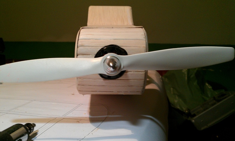

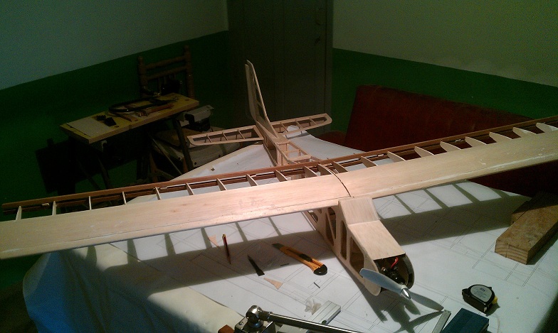

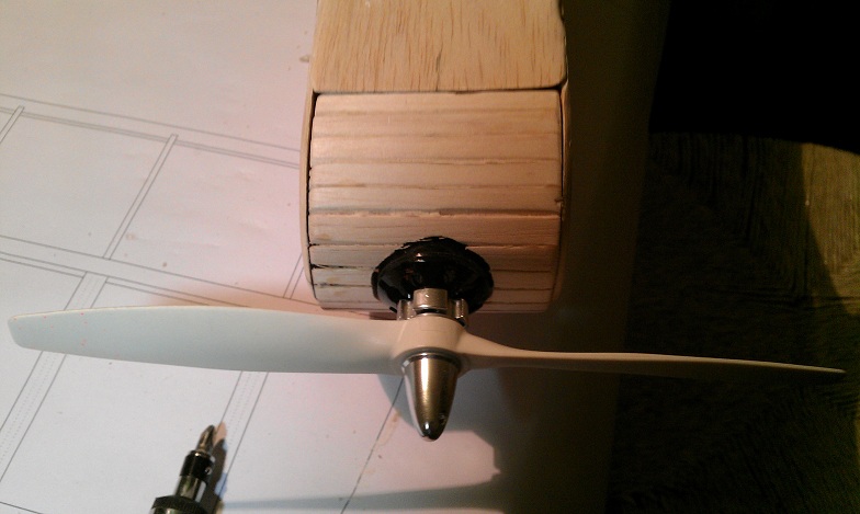

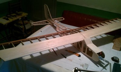

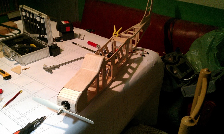

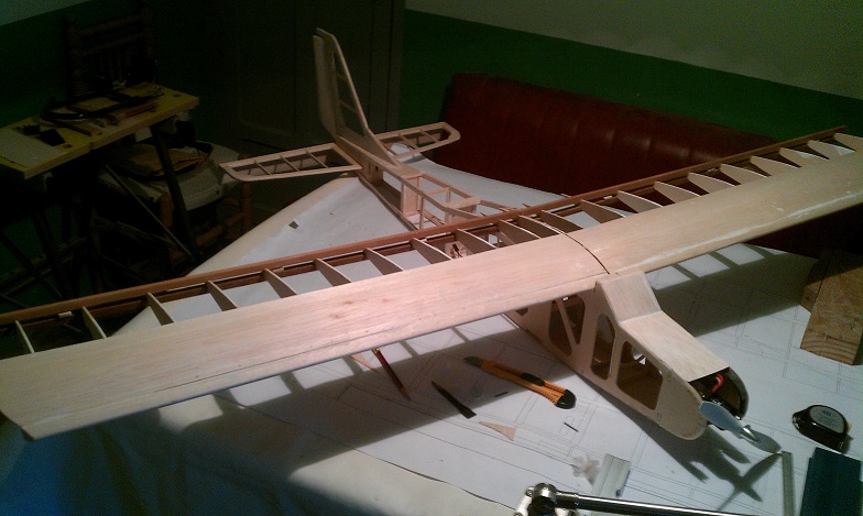

Hola chicos, como prometí aquí están las fotos del avión! Este finde hemos hecho bien poquito!! (Se notan los carnavales!!! jeje) Bueno, tuvimos que construir la bancada para el motor eléctrico, ya que los planos son del modelo de gasolina! Aquí se ve como ha quedado! Esperando que nos llegue material para dejar los servos conectados a los alerones, tuercas, tren de aterrizaje, oracover, variador, etc!!! Segoncho, a tu pregunta, de momento no estamos apuntados a ningun club, pero vamos, hay uno cerca de mi pueblo, de momento nos vamos a un descampado que hay en mi pueblo (mi pueblo es pequeño) y ahí no molestamos a nadie ni podemos causar ningun accidente!! Como dice el cachondo de Chami, de momento le estoy echando bastantes horas al simulador para coger practica! El dia del vuelo de estreno grabaremos un video y lo subiremos a youtube para que veais lo que sucede!!! Por cierto para cualquier duda de los planos enviadme un mensaje, como os he dicho a los que se lo he mandado, el plano no está perfecto, por lo que hay que hacer algunas modificaciones!! Un saludo y leves aporrizajes!!

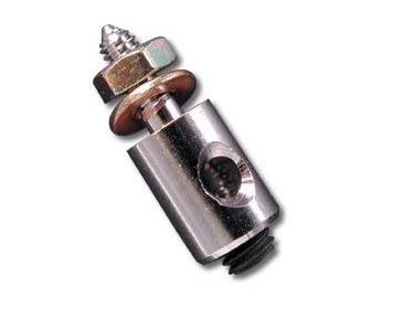

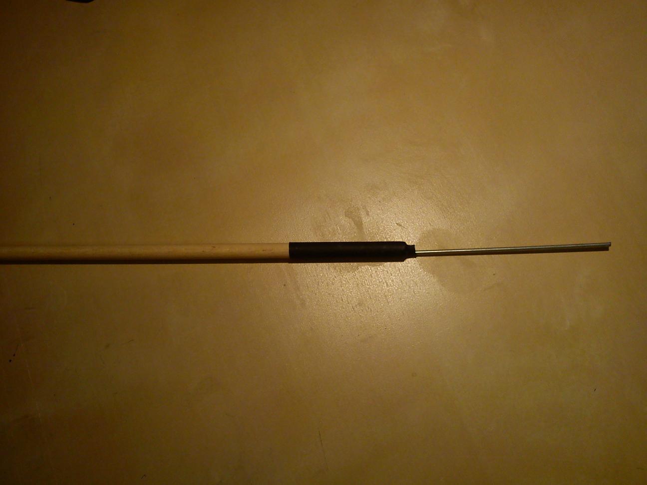

La transmisión desde los servos a las escuadras pueden ser como éstas, son de nylon y deslizan a traves de unas fundas, se titulan transminión bowden,
y la unión con los brazos de los servos te recomiendo estos prisioneros

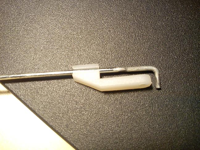

buenas a todos..con tu permiso Jesús, yo voy a recomendar otra cosa y una razón..aver si estás de acuerdo..la transmisión con "bowden" (que no sabía que se llamara así,gracias) yo creo que hay que ponerla antes de cerrar el fuselaje para poder fijarlo en varios puntos a lo largo de su recorrido porque si no al mandar el servo y ofrecer resistencia la superficie de mando se comba por el medio perdiendo mucho mando, si no todo, es una avión largo para tanto recorrido de la varilla sin apoyos,(en mi opinión),yo personalmente haría las transmisiones al estilo clásico con un listoncillo de pino del estilo del que ustilizásteis para sujetar las costillas por arriba y por abajo (5x5 +/-) o en su defecto uno de balsa un poco mas grueso, la prueba es muy sencilla, lo cortáis de la longitud aprox. y presionáis las puntas aver cuanto se comba..respecto a las uniones con servo y horns el quinlik que os ha enseñado Jesús es ideal por que se monta y desmonta rápido no rompe y es regulable, en cambio, en el servo yo pondría esto otro que os adjunto, es sencillísimo, doblas la varilla a 90º y le colocas la pieza de teflón para que no se salga del brazo, para regular del otro extremo y finalmente con el trim de la emisora, la única pega que tiene esto es que para acoplar el quinlik a la varilla debéis roscarla, si la ponéis de latón es sencillísimo hacer la rosca con el útil (una terraja) que ya la venden hasta los chinos y se utiliza muy amenudo en nuestras construcciones..resumen de mi método: servo--> trozo de varilla doblada (latón) fijada a listón y su pieza de teflón(si no sabéis como se explica)--> listón-->trozo de varilla con rosca-->quiklic-->horn...pongo 2 fotos, espero haberme explicado..

Los métodos para transmitir el movimiento de los servos a los timones son variados, el tuyo es perfectamente aplicable solo tiene una pega los "trims" de la emisora deben usarse para centrar el modelo en vuelo y no para corregir desigualdades de longitud en las transmisiones, el fuselaje si observas las fotografias no tiene los laterales cerrados, en este caso se pueden montar transmisiones bowden, de cualquier manera deben de ser lo mas rectas posible sin curvas ni quebrantos

cierto Jesús..el fuse queda abierto y se puede colocar perfectamente..rectifico.. dejemoslo a medias,jejeje... tu sistema con mi terminación para los servos ..te parece ???? jeje..un saludo Jesús
