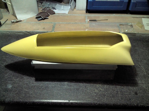

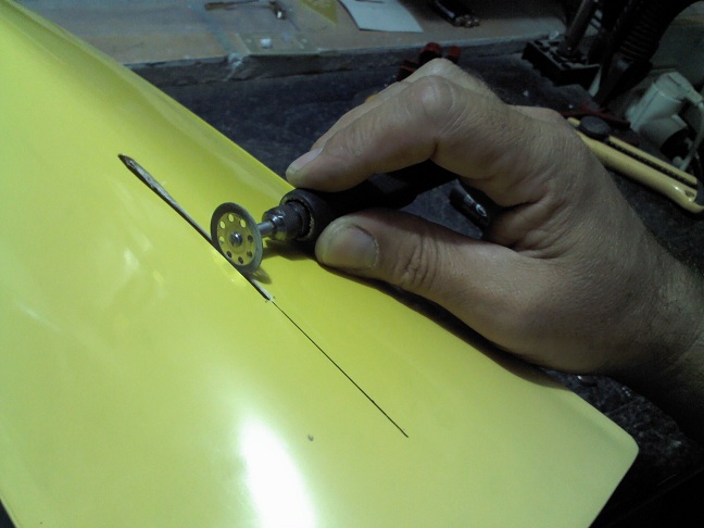

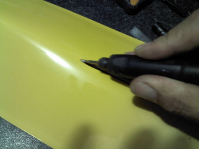

Me han pedido que retome uno poco el tema del montaje de las shark y no es mala idea ya que las cosas han cambiado mucho encuanto a material utilizado anteriormente y tecnicas nuevas de montaje.
Empezaré una desde cero e iré comentando poco a poco las dudas que surjan.

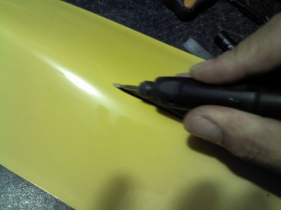

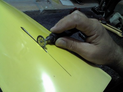

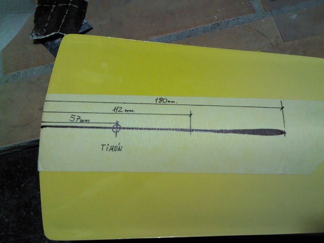

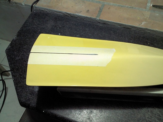

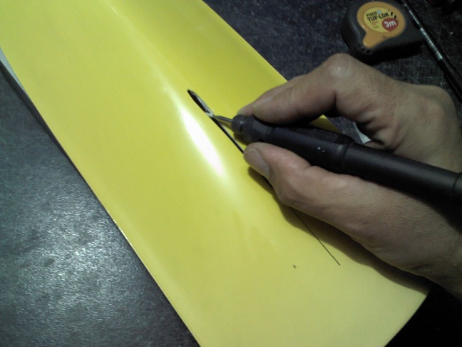

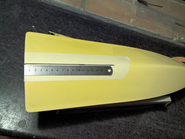

Un casco pelao y mondao
Ponemos una cinta de carrocero para marcar el centro longitudinal del casco.
Marcamos las cotas de posicion de la bocina del eje y del timón, dibujamos un ovalo bastante alargado para poder tumbar bien la bocina y abrimos con el disco de corte para estratificados de la dremel.
Para abrir el ovalo yo uso una punta muy fina para estratificados del conjunto de accesorios de la dremel. Luego se puede ir afinando con una pequeña cola de ratón.

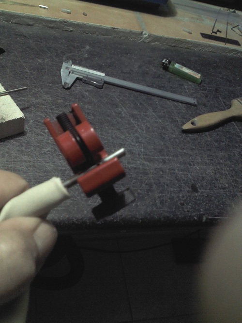

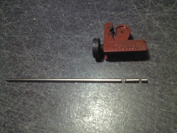

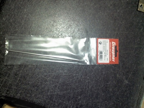

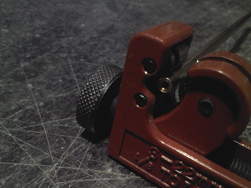

Vamos proceder a montar una bocina para su posterior instalación en el casco.
Esta es la que yo uso y la que mejor se adapta tanto por tamaño como por relacción calidad/precio

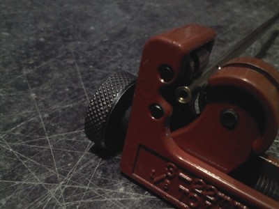

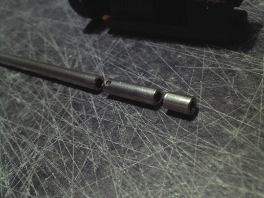

Bien pues cogemos el cortatubos y le cortamos primero el casquillo de la parte de la bocina que quedaria dentro del casco y luego la parte que sobre desde el agujero del supuesto engrasador, ya que no se lo ponemos y prefiero eliminarlo.
Por CarlosMFM
#1192895

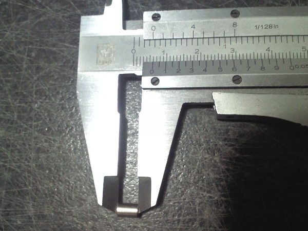

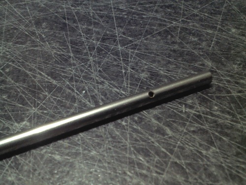

Aqui os haceis una idea de cuanto teneis que cortar para salvar el casquillo.
Un truco:

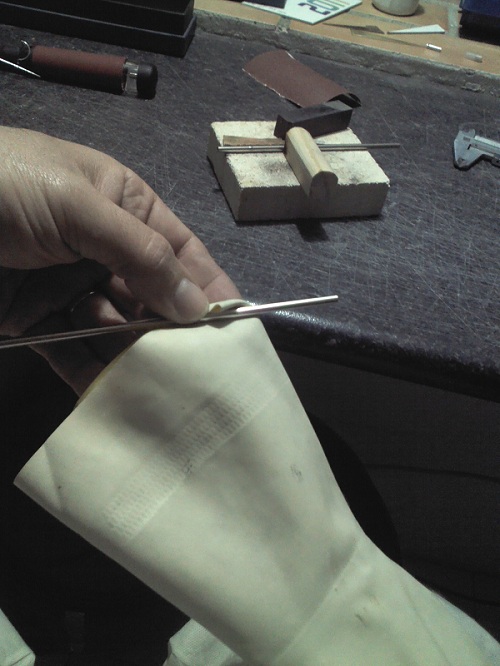

Para coger con fuerza la bocina y que no se os resbale cuando vayáis a cortarlo y no queráis cojerlo en un tornillo de banco por no arañarlo o deformarlo podeis usar un guante de goma enrrollandolo para obtener agarre total.

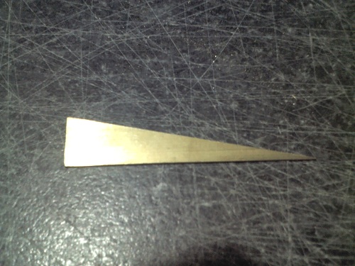

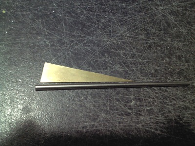

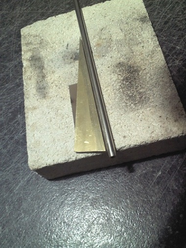

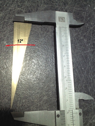

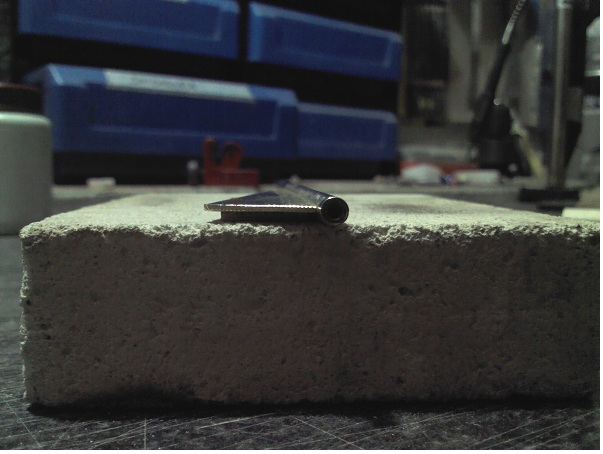

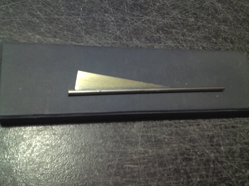

Despues para hacer el talón de la bocina cortamos una pieza de latón de 1mm de espesor.
Por CarlosMFM
#1193007

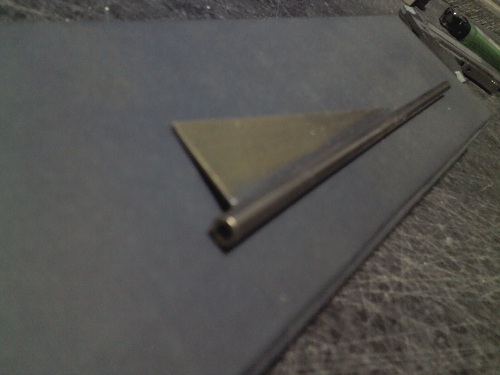

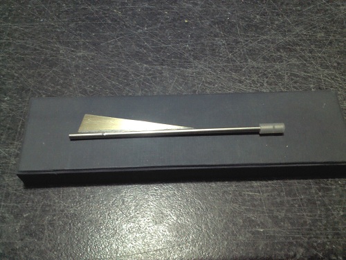

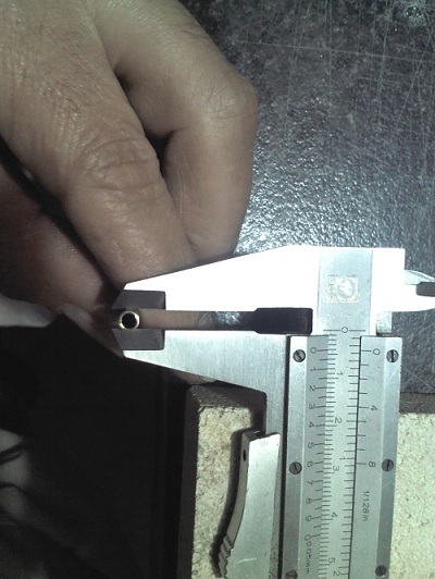

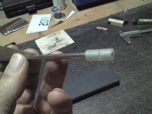

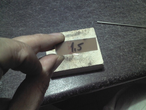

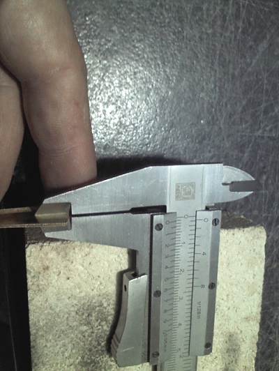

Como el diametro exterior de la bocina es de 4mm y el talón es de 1mm nos sobran 3mm que dividido en dos son 1,5mm que es el espesor de la placa que pondremos devajo del talón para que quede bien centrado en la bocina a la hora de soldarlo.
Talón de latón de 1mm de espesor.
Plaquita de circuito impreso de 1,5mm
talón ya soldado a la bocina.

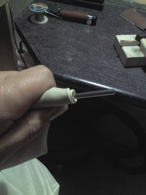

Le ponemos un trocito de tubo de silicona para hacer el casquillo flotante y la bocina queda lista.
