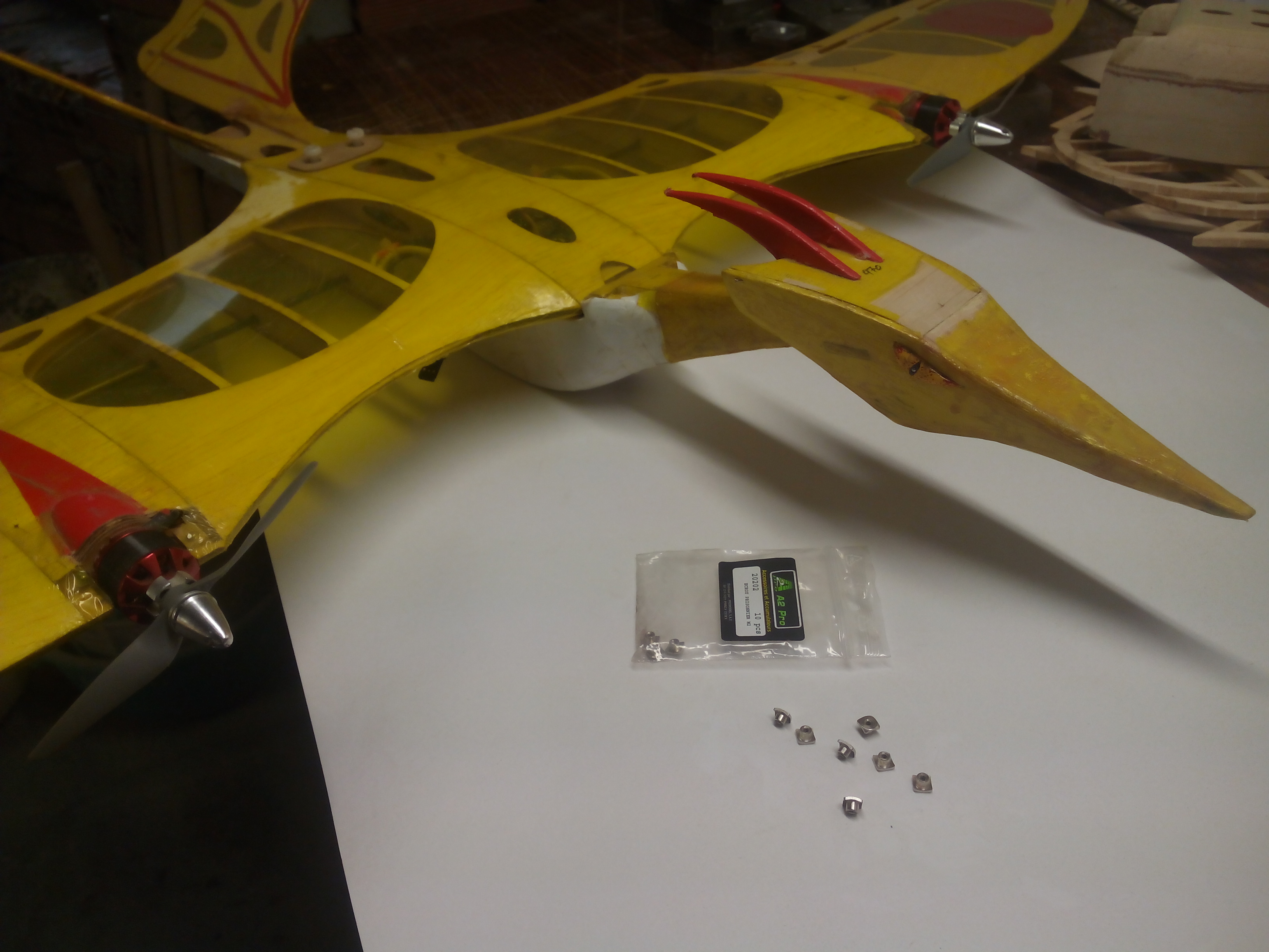

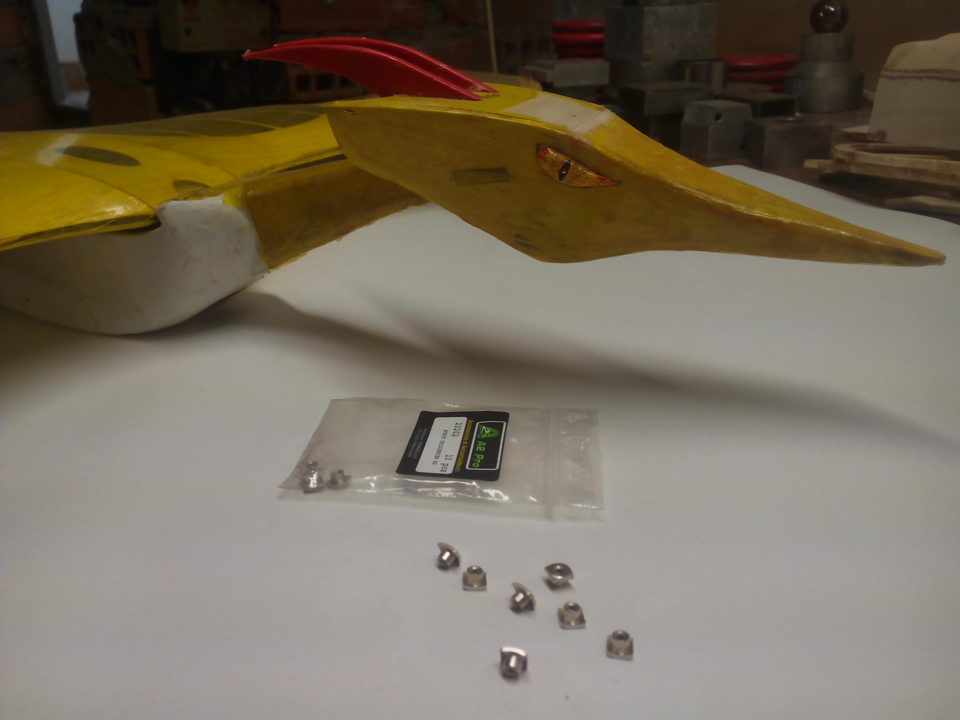

:mrgreen: :lol: Mira Alfredo, te tengo preparado y listo un sobre con 5 Tuercas M2, ( no se si te serán suficientes ) ...también por si quieres cambiar de métrica te paso unas también de M 3, solo pasame por privado tu dirección de envió completa, y en unos dias las tienes en casa, no te preocupes por nada, corre de mi cuenta, y quiero hacerlo, ...es gusto mio, si algún día voy por tu tierra, con que me invites a un buen vino y una tapita de Queso me sentiré pagado. :mrgreen: :lol:
:arrow: ...Como se que me vas a preguntar, el Bicho que se quiere comer las turcas es un Pterodactylus, lo estoy poniendo apunto, a ver si me da tiempo, para Volarlo en el dia del club en Soria,el 29 de este mes, Veremos... :roll:

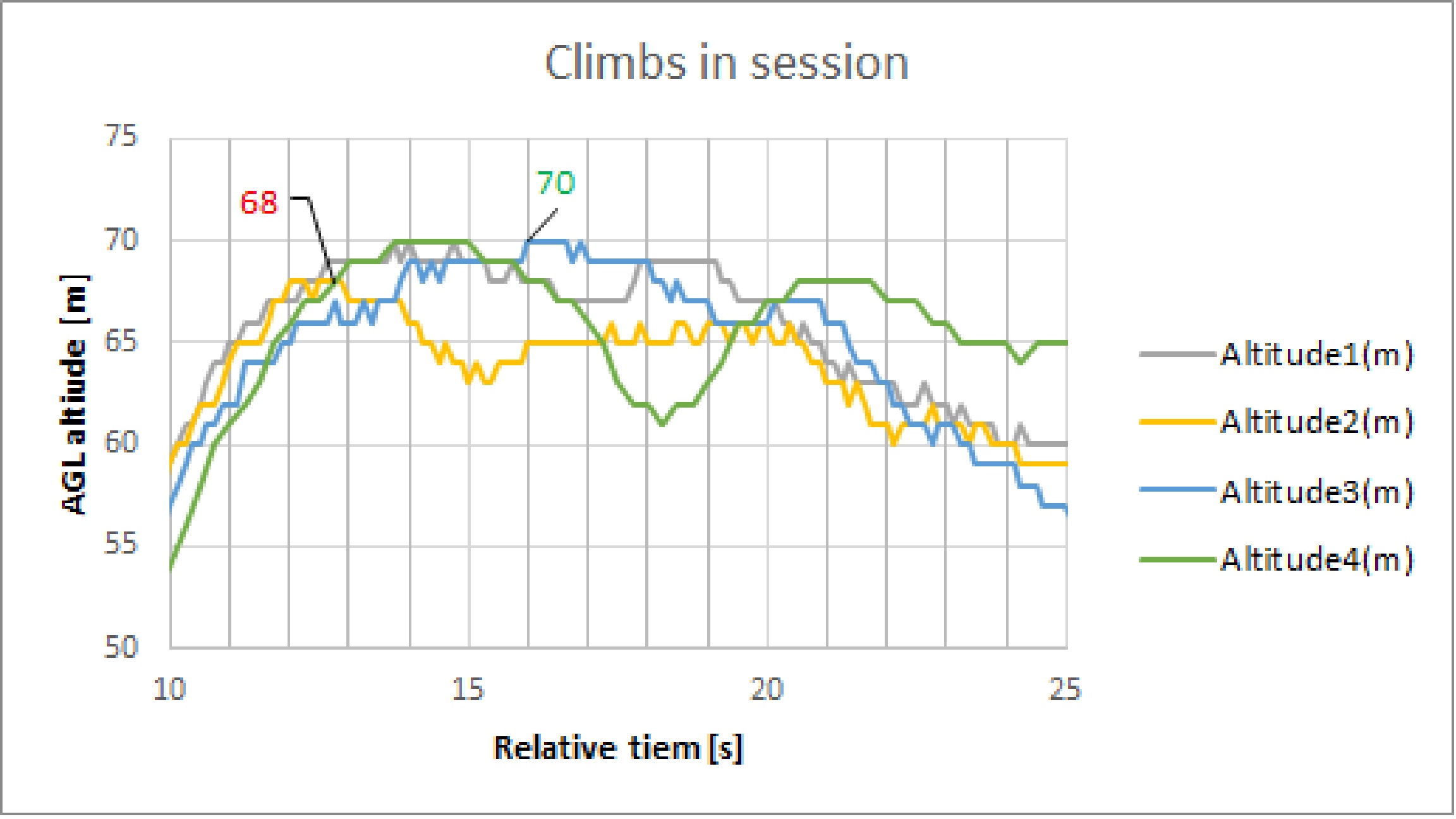

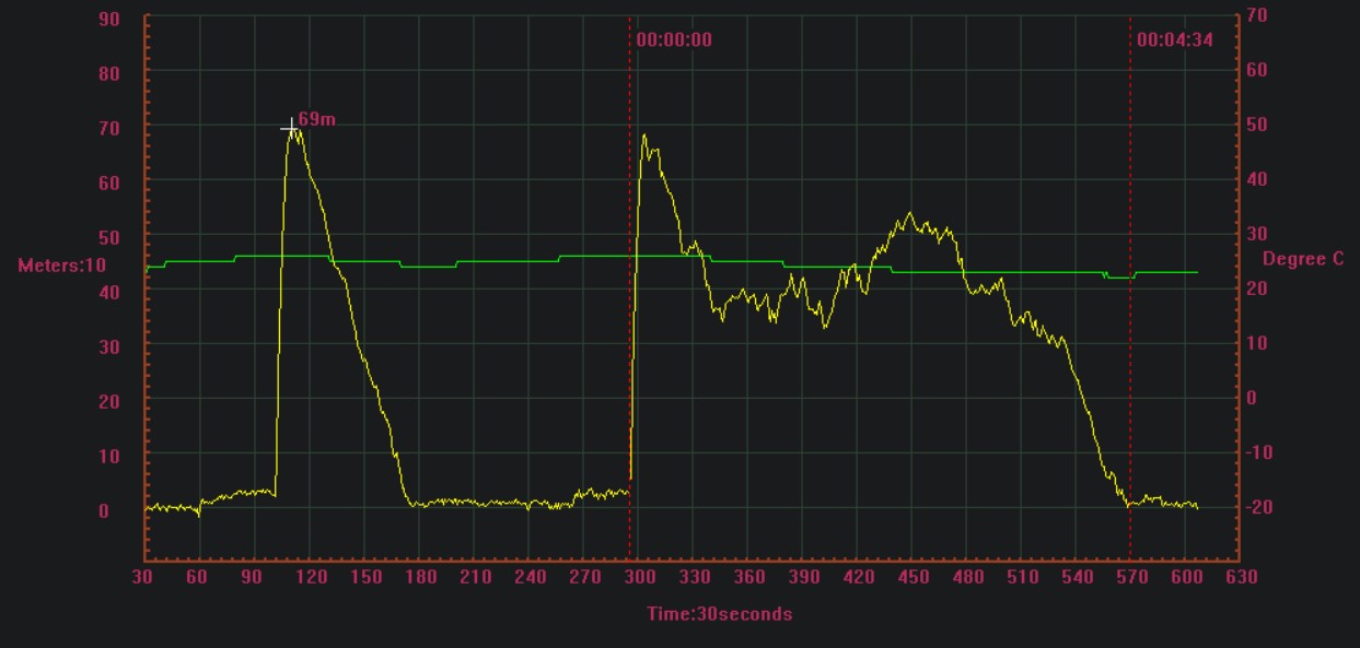

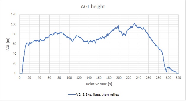

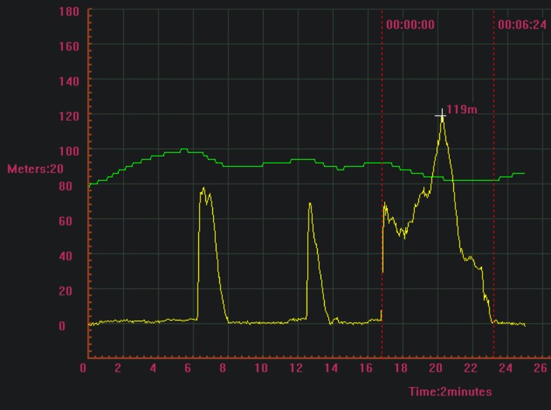

Pues el domingo fue una sesión de vuelos exprés... me dio tiempo a montar un altímetro de un par de gramos que tenía tirado por ahí, y hacer dos vuelos; uno para subir y bajar, y el segundo ya pillando térmica bien para regocijo y sorpresa de la gente del Cormorán, que en algún caso no había visto nunca un despegue con bungee. "Pero entonces, ¿dónde lleva el motor?"
Perfil de altura de los dos vuelos

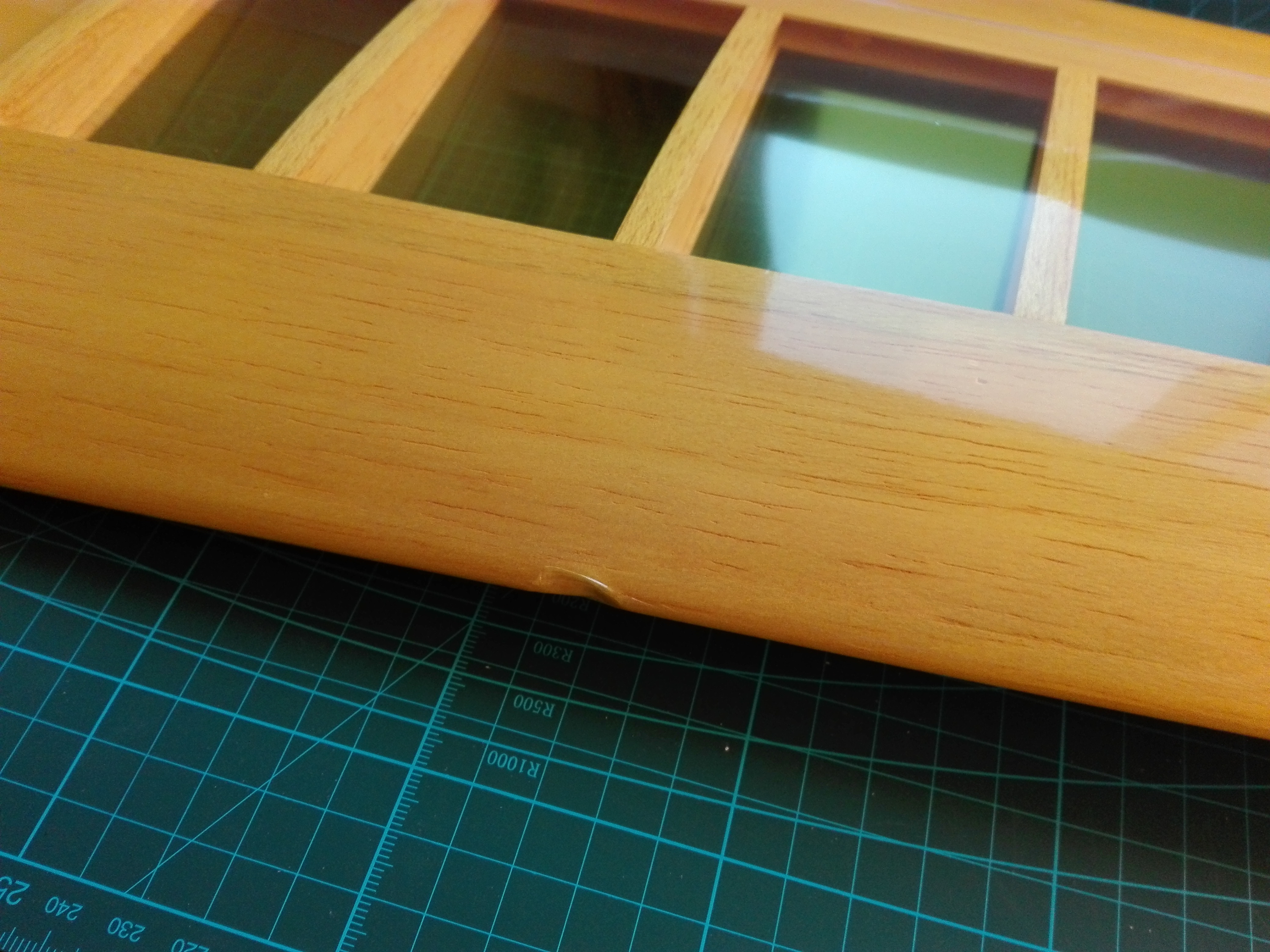

Me vine arriba con la expectación, y al aterrizar me la jugué a pasar por una puerta que tenían puestos nuestros compis droneros... demasiado pequeña para pasar, pero entré pegándole al ala. El bacile creo que justifica haber mellado un poco el borde de ataque...
Mellado por chulito

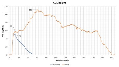

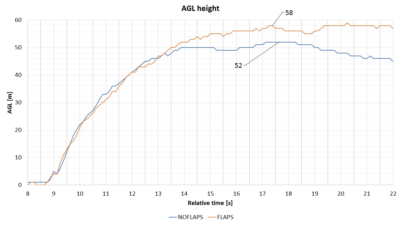

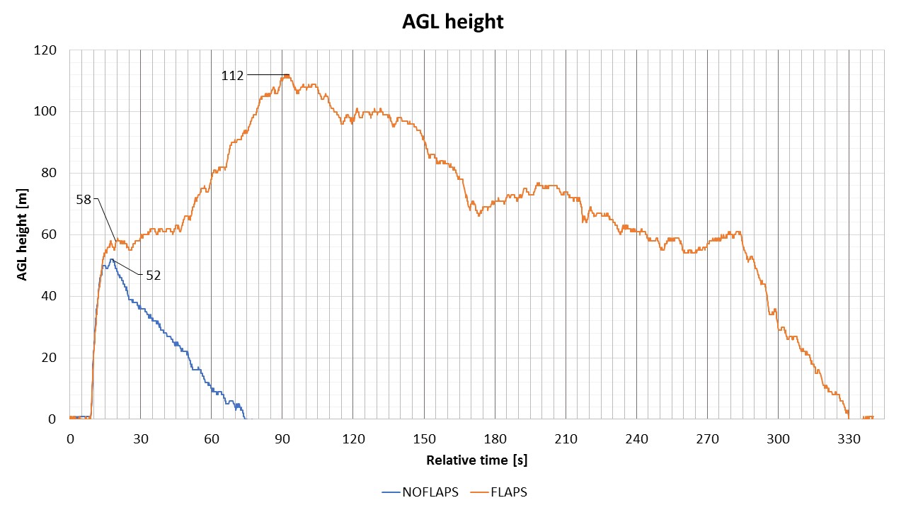

Monté sólo el bungee azul (10m, 8mm diámetro exterior, 5mm diámetro interior, latex) con 40m de nylon monofilamento. El lanzamiento fue bastante más cómodo que en la sesión anterior; no forcé estirando y di sólo los 40 pasos que había usado otras veces. Con Google Earth he estimado que en total estaría en unos 85m-90m de línea extendida.
Perfil de los despegues con y sin flaps
Mi intención es hacer unas cuantas medidas para ver qué es más eficiente para ganar altura, si añadir 10m más de goma o 20m más de nylon. De momento, he visto que el sistema graba y que conseguí resultados diferentes de altura con y sin flaps. Aunque el tramo de salida la verdad es que es muy, muy similar, hay un 10% en la máxima altura... tal vez por la térmica o el viento incidente, quién sabe. Así que para quitar incertidumbre me planteo hacer 5 lanzamientos de cada (referencia, con hilo largo, y con doble longitud de goma) para ver qué pinta tienen.
Y seguro que al final termino metiendo sólo 5m de goma azul y 145m de longitud extendida para tener un bungee estándar de F3RES, de las dimensiones exactas de nuestra pista, je je je.

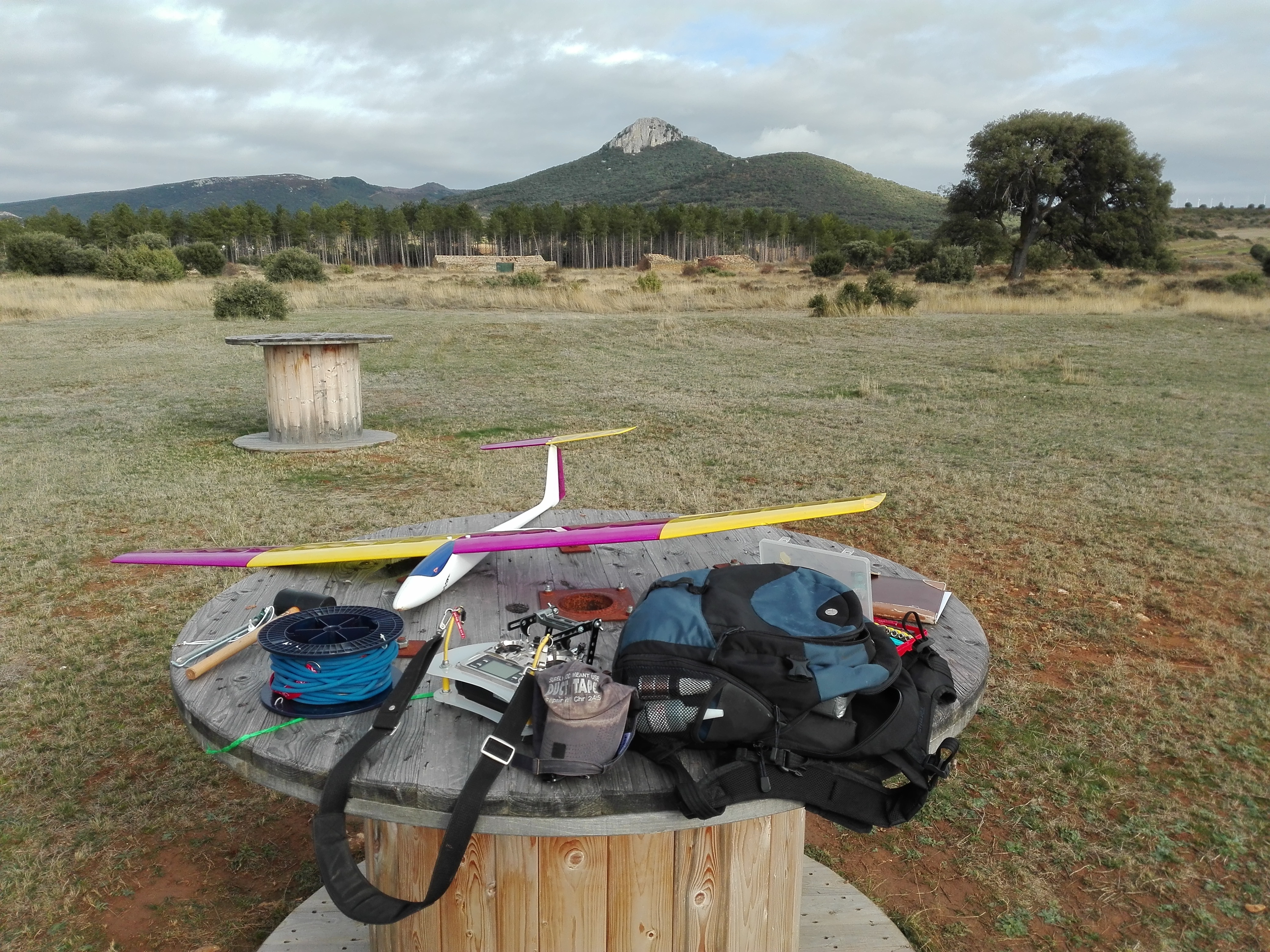

#1391605

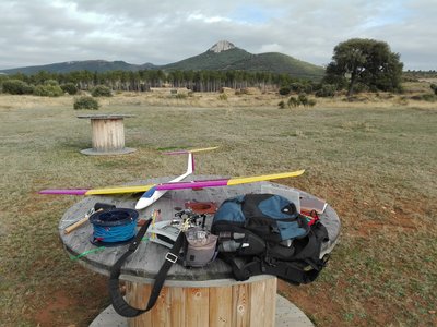

Pues justo hoy hace un año que estrené el Murena, y lo hemos celebrado volando :)
El Murena con Unzué al fondo
Entre unos días de viento y lluvia, hoy ha salido la mañana casi sin viento y sin agua, así que he cambiado el tradicional domingo por el sábado. Así tenía la pista sólo para mi. El gancho al penúltimo agujero; se notaba que salía bastante vertical, sobre todo con flaps. Incluso lanzándolo en horizontal.
He estado probando lanzamientos a 90m (4kg) y 100m (5.5kg), con y sin flaps, para ver las diferentes alturas alcanzadas. No es que haya habido sorpresas, pero quería cuantificar las alturas alcanzadas, y si salían resultados más o menos repetibles. He tratado de no tocar nada, salvo la dirección, para no perturbar las medidas.
Los resultados... pues las grafiquitas molonas tendrán que esperar unos días, pero así resumiendo:
· 4kg de tensión, sin flaps: Unos 45m.
· 4kg de tensión, con flaps: Unos 50m.
· 5.5kg de tensión, con flaps: Unos 55m.
· 5.5kg de tensión, flaps y Zoom: Unos 60m.

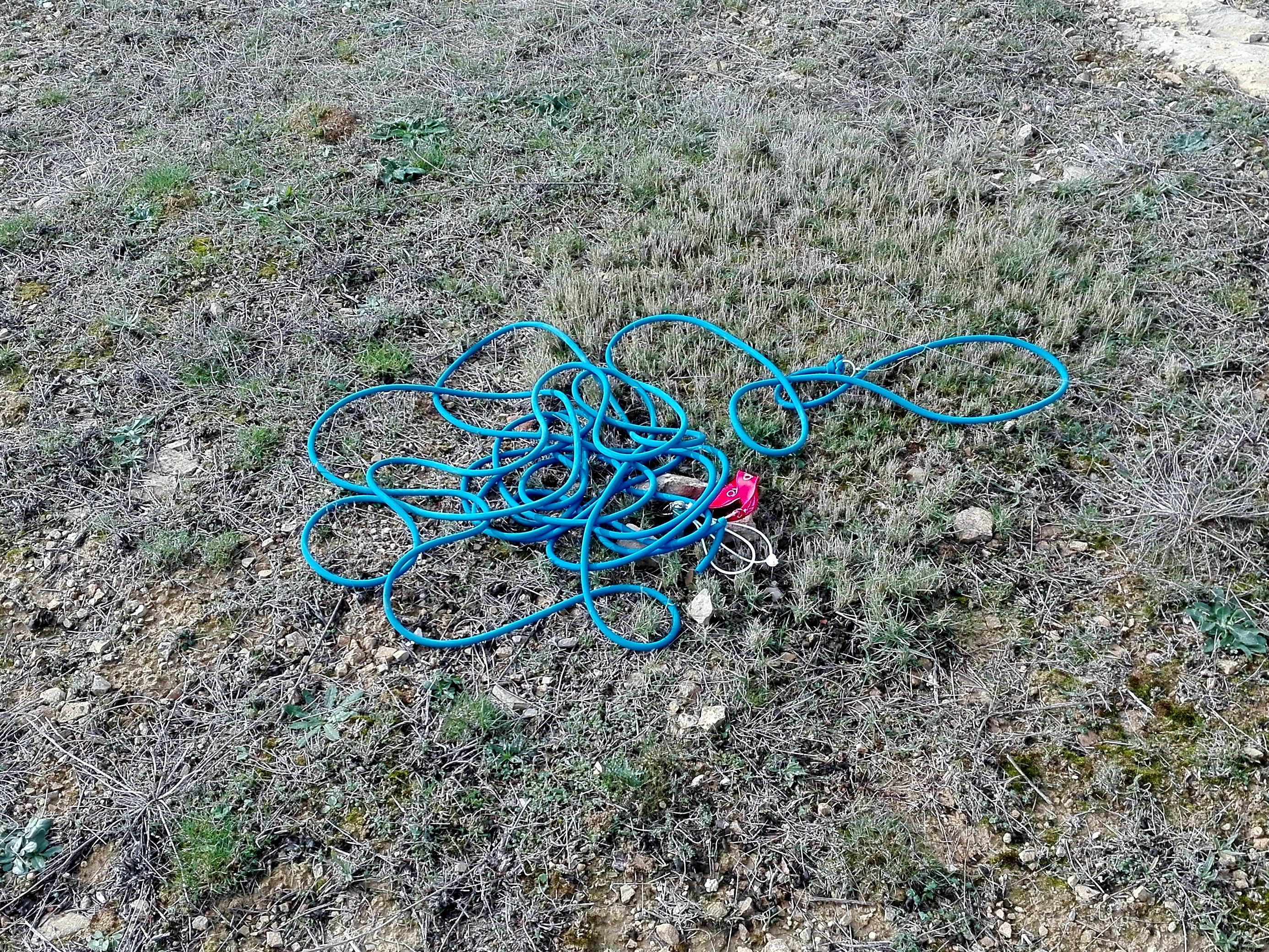

Había 10m de goma y 40m de hilo, así que no está mal. Así de recogidita ha quedado la goma tras el último vuelo, ideal para enrollar:
Goma amontonada sobre la piqueta

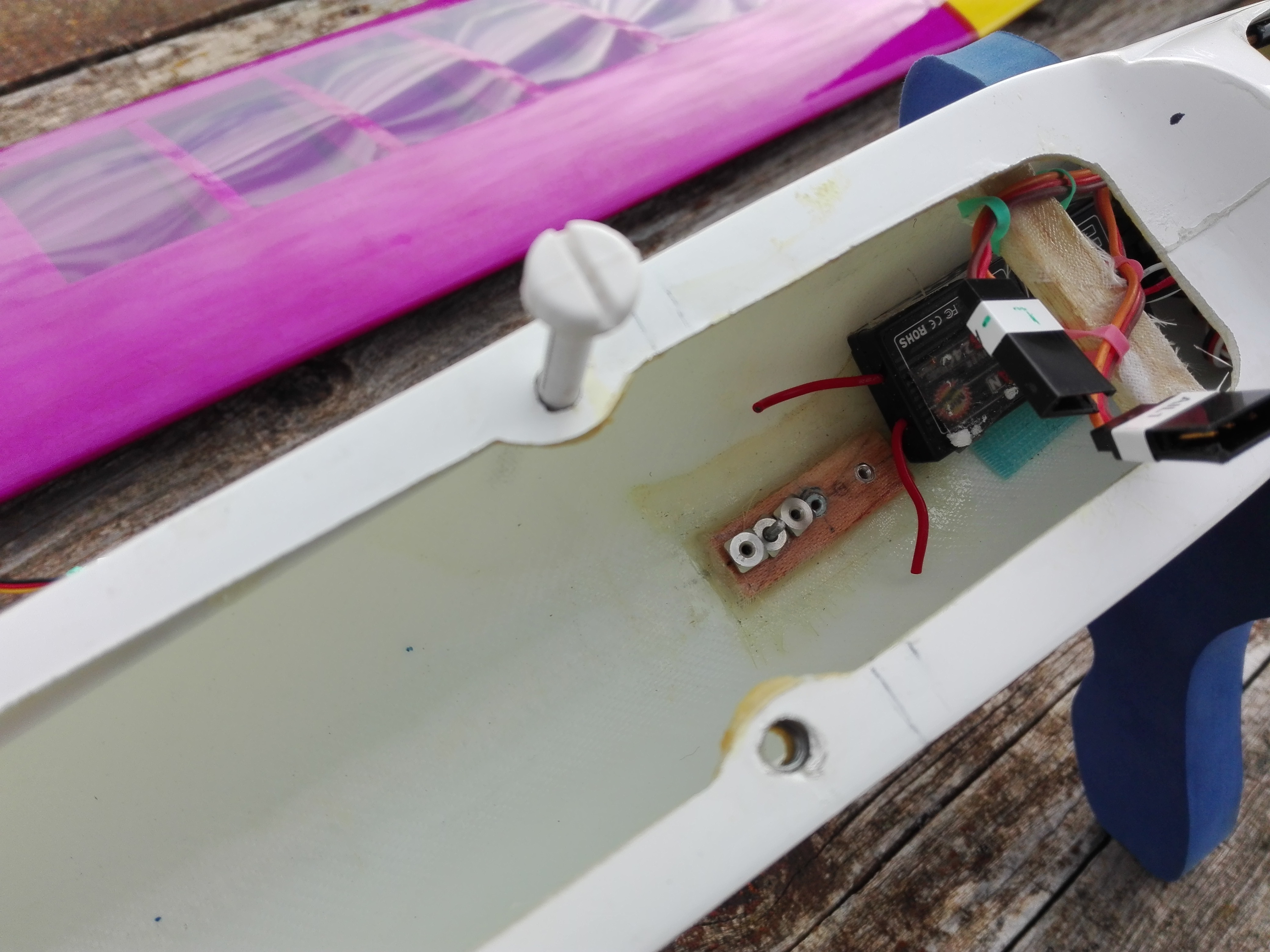

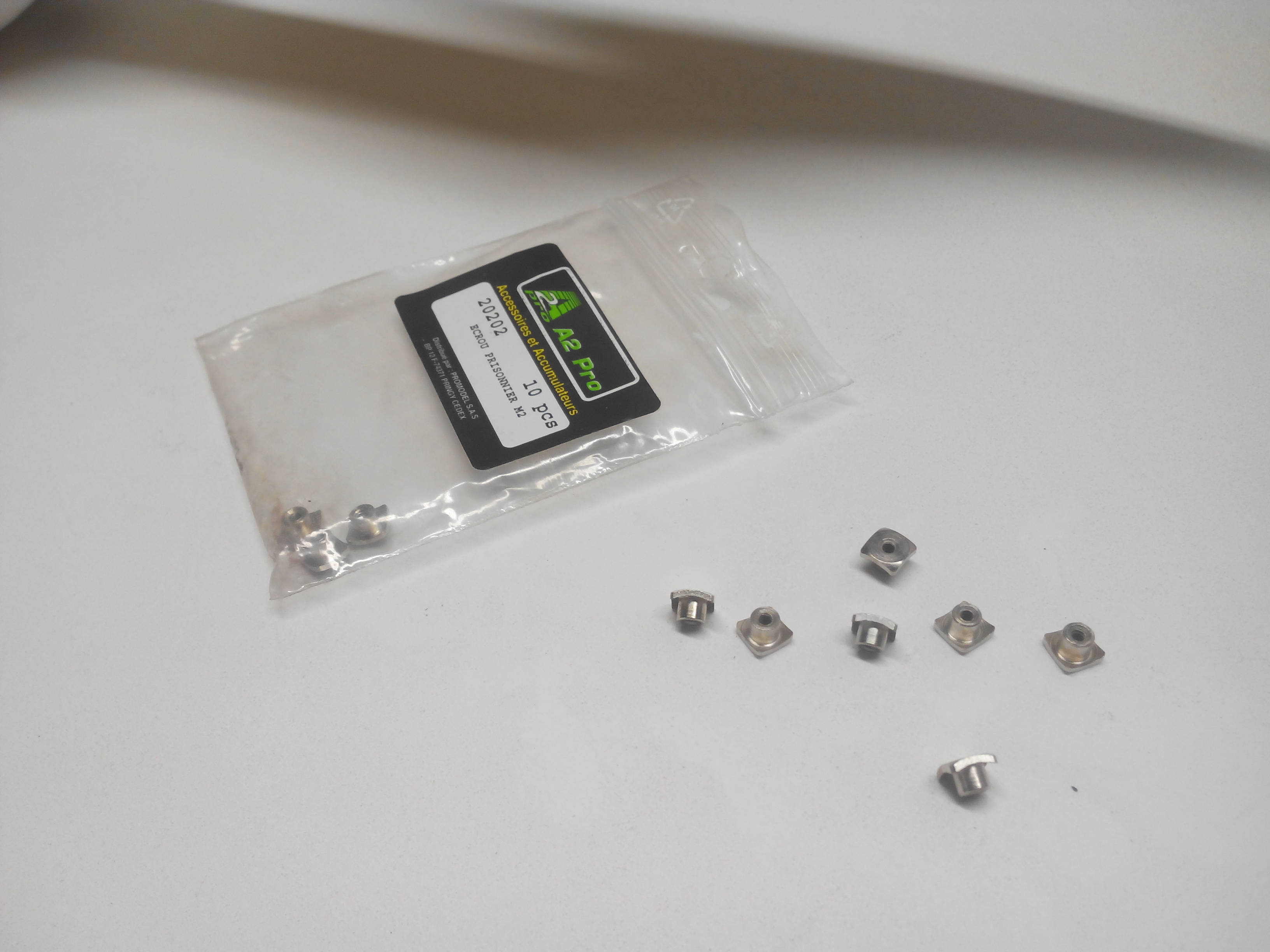

El próximo día, a mover el gancho al último agujero... fácil fácil con las tuercas autoempotrables gentileza del tío Juan. Gracias otra vez!
Tuercas autoempotrables
Qué pena no haberlo pensado antes de hacer los agujeros para dejarlos bien espaciados, están las tuercas un poco montadas unas con otras. Veremos qué tal aguantan el trote...

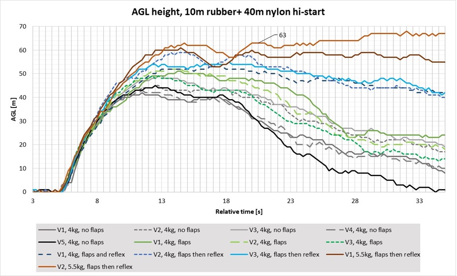

Hola a todos,

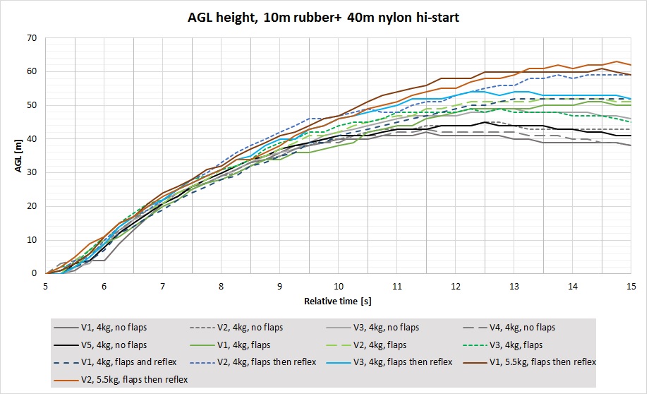

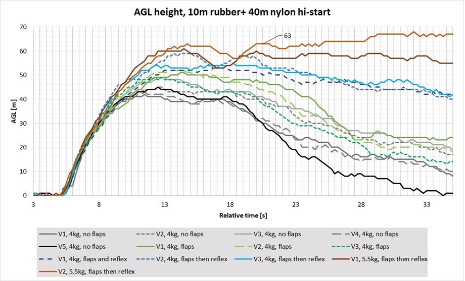

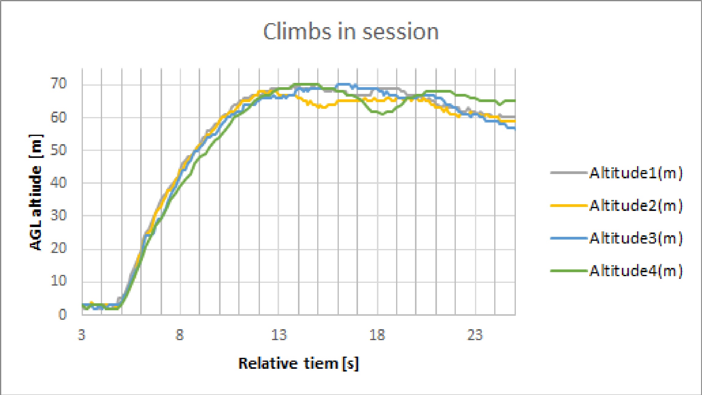

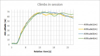

Pues lo prometido es deuda, ya tengo las gráficas de colorines. Me ha sorprendido que bien que se ven las bandas de las distintas configuraciones; los grises son lanzamientos con el borde de salida, los verdes con flaps todo el rato, los azules flaps y luego reflex, y los naranjas flaps y reflex tirando con 5.5kg.
Todos los lanzamientos
En limpio parece que llegué entre 40 y 45m, sólo con flaps entre 48m y 52m, con flaps y luego reflex unos 55m, y con el 1.5kg de tensión adicional subí hasta 63m. Al final me pasé como un par de horas en las que ni la luz ni la temperatura cambiaron mucho, y aunque sí noté alguna ráfaga que puede haber afectado a alguna medida, el viento en general diría que era de menos de 5km/h en los lanzamientos. Pero vamos, creo que han quedado curiosas las tendencias.
Mirando con un poco más de zoom a los primeros segundos yo diría que la cosa empieza a cambiar hacia los 10s. Y lo que sí me parece es que el máximo de altura también se va retrasando en el tiempo, que cuando "limpio" has terminado de subir, con flaps todavía no.
Zomm a los instantes iniciales
Tengo que probar el próximo día a salir sólo con reflex para tener la batería completa de configuraciones. Tratar de repetir estos lanzamientos más o menos, pero desde el último agujero, también en un día sin viento. Si os fijáis en la gráfica del estreno del altímetro, aquel día había unos 10km/h de viento, que se traducen en 52m sin flaps y 58m con flaps, unos 10m más comparándolo con este domingo.
Total, que después de tanto forzarme a meter frenos y picar justo al soltarme para que ninguna ascendencia falseara el resultado, con todas las imprecisiones que está claro que estas medidas llevan, me solté el pelo por fin y me puse a buscar térmica ya que justó noté un viento cruzado sospechoso. Y se dio bien, estoy contento porque incluso pillé un par de ascendencias (¿o sería la misma?) con corriente, forzando el alabeo constante para que me llevase la deriva... Si no me falla la memoria, es lo que pasa entre el minuto 3 y el 4.
De postre piqué sobre la pista a ver si el Murena silbaba, y la verdad es que no mucho, será porque no me atreví a acelerar del todo. A tierra, recoger, y corriendo a casa para sacar de paseo a la peque antes de que lloviera.
Eso es todo por hoy... más aventuras de gomazos en breve, espero :)
Gracias por leer!

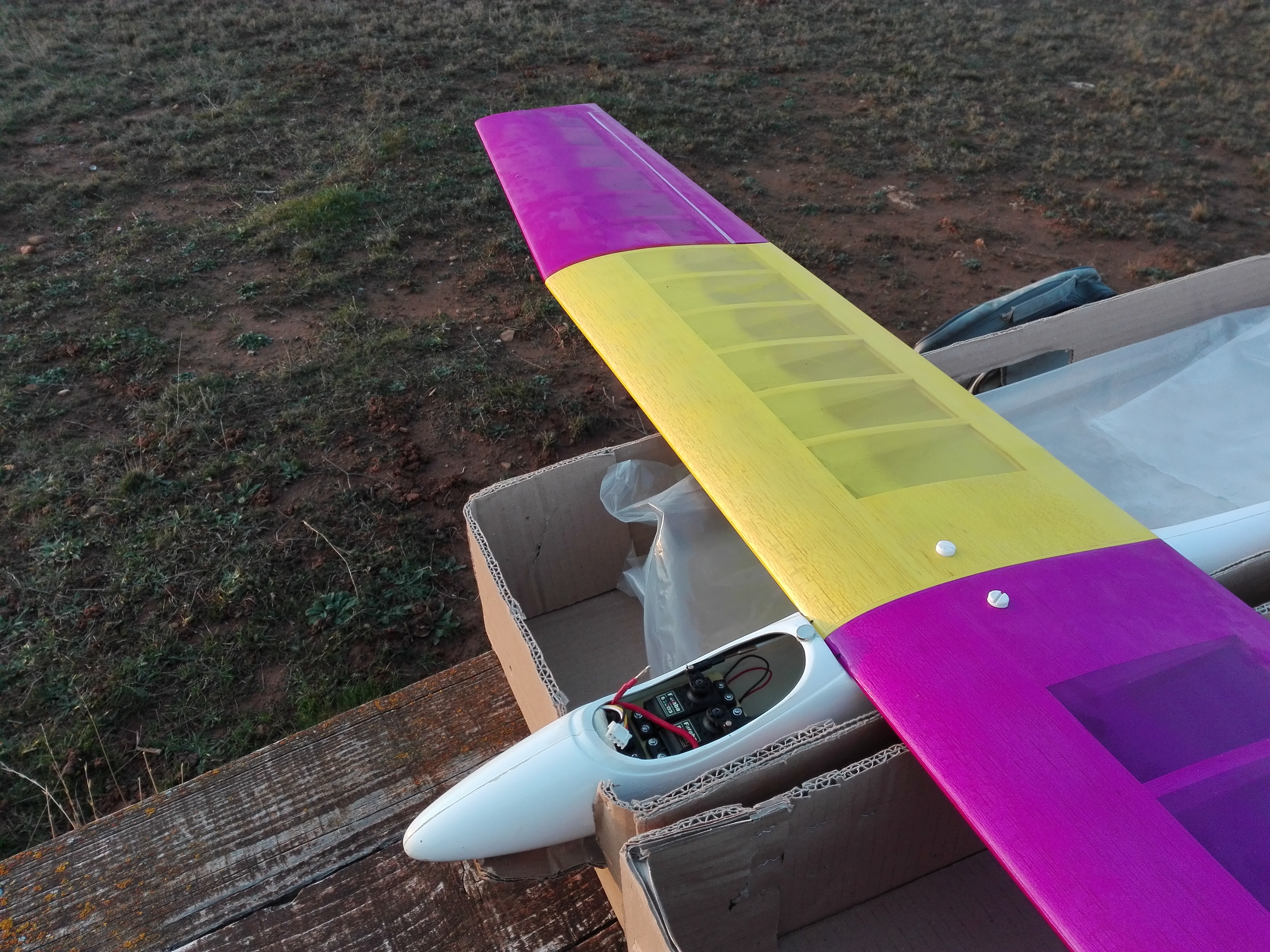

El 23 de diciembre eché unos vuelos moviendo el gancho al quinto agujero, para probar también el despegue sólo con reflex. Fue un día bastante raro, frío (8ºc) y volando por la tarde en vez de por la mañana. Básicamente, porque en todo el día no había levantado la niebla. Viento en calma total... Pensé que un buen momento para asegurarme de que no había influencias extrañas. Aproveché para sacar las distancias para 3, 4 y 5kg, que pondré más adelante en otro post.
Nada más montar el avión se formó condensación en las alas :shock:
Condensación, glubs

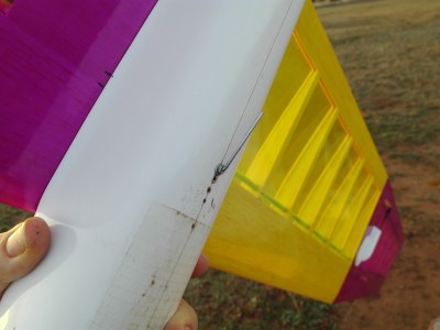

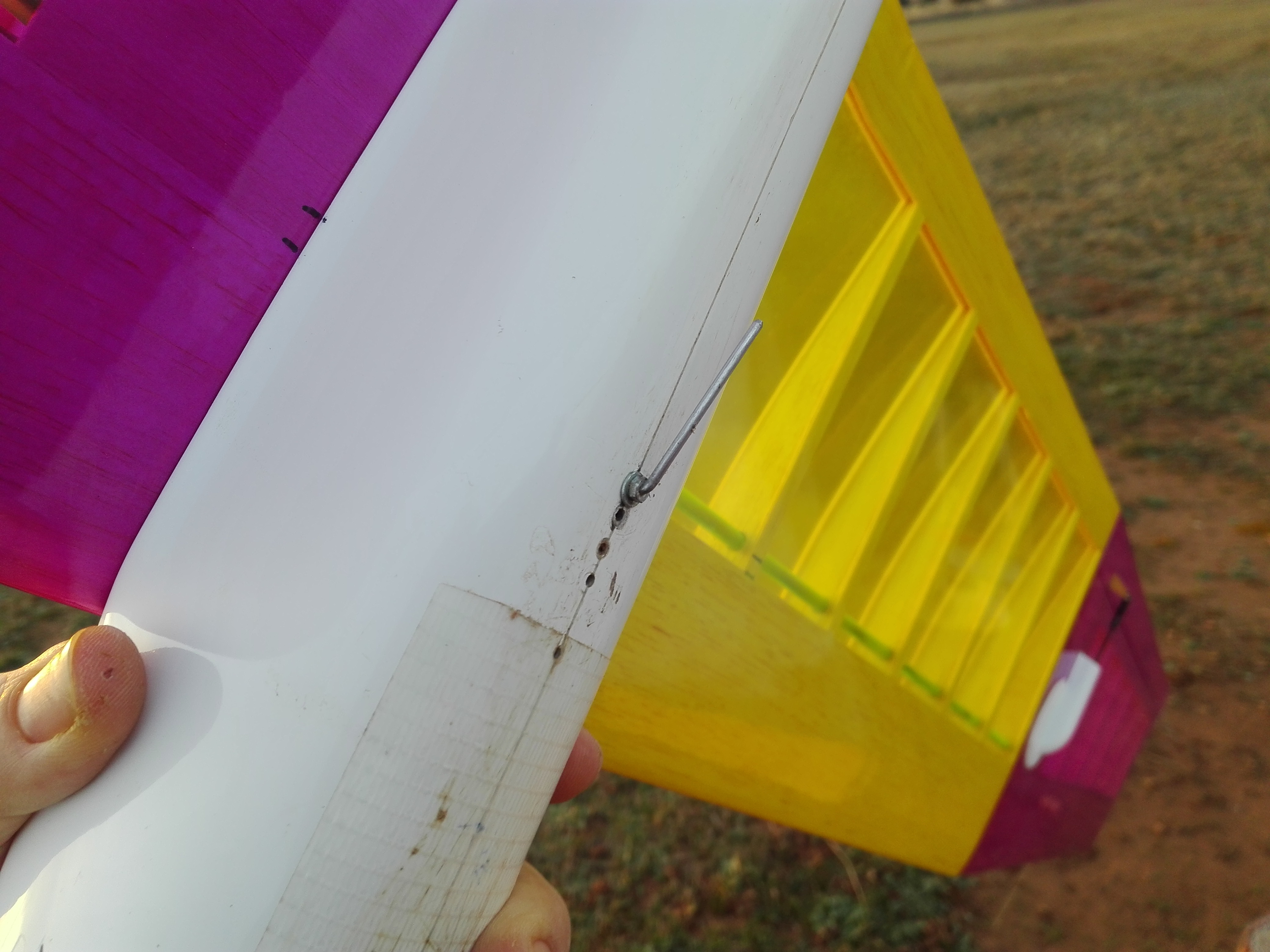

Al final del día el gancho, que había ido apretando a cada rato, estaba pasado de rosca y metido a tope. Tengo otro que compré en previsión... pero se aceptan sugerencias ahora mismo lo que tengo pensado es dejarlo en el cuarto agujero, que daba salidas mucho más controladas, y ponerle fijatuercas.
Gancho con la rosca pasada, metido a tope

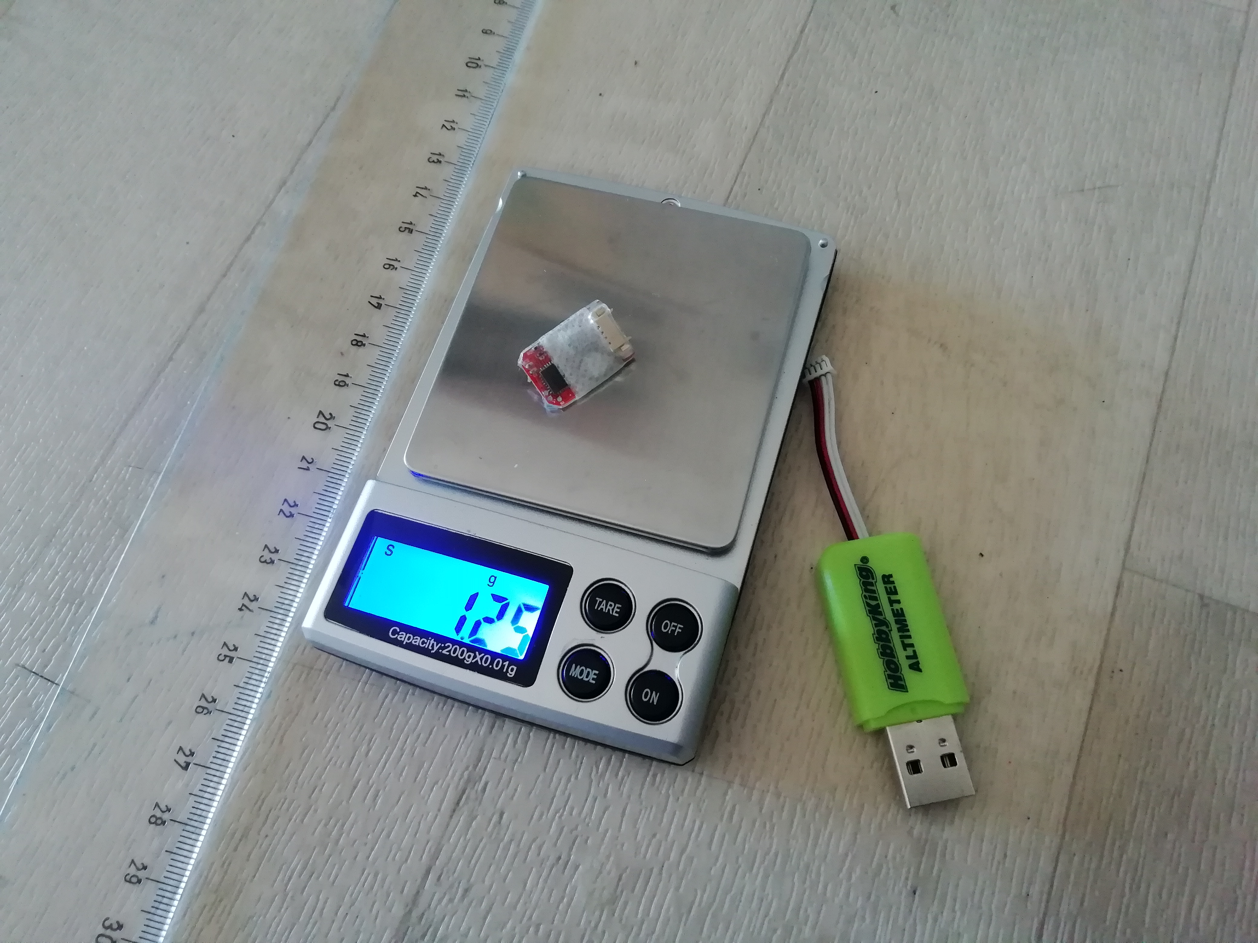

Je je, algunos días me digo... "menos Excel y más volar"... Pero en Pamplona hay suficientes días malos como para no agobiarse por eso.
Utilizo un altímetro chiquitín de Hobbyking, que por lo que veo está fuera de stock pero se puede conseguir el que creo que es el original en la web de Fly-Dream.
Os adjunto una foto del mío, y los datos del fabricante (el mío está en 1.25g con el velcro que le puse yo):
Dimension 21×13×5mm
Weight 1.3g
Connector 1.25mm pin
Operating Voltage 3.7V~8.4V
Working current 6 mA(4.8V)
Upload interface USB
Height range -500m~9000m
Height precision 0.3m
Temperature range -20℃~65℃
Temperature precision 1℃
Sampling frequency 1Hz/2Hz/4Hz/8Hz
Storage capacity >63h(1Hz)
Se conecta a 5V de un servo, o lo que tengas entre lipo 1s y 2s. El software es sencillote y permite pintar cada sesión (de encendido a apagado), quitar la altura de referencia (pilla altura barométrica, el otro día me marcaba 434m y la elevación del campo es 576m), y medir intervalos entre dos marcadores.

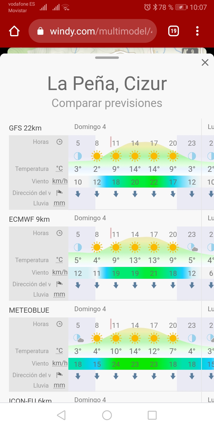

El día se presentó con previsiones de viento bastante cañeras; lo que tengo es de unos kilómetros de distancia, y en superficie (unos 500m, El Perdón son 650m), marcaba 20km/h con rachas de 38km/h
A ratos costaba bastante avanzar, a ratos subía como un ascensor... Un día divertido, dos vuelos de unos 15 minutos, y a casa antes de romper :D He visto algo de daño en la unión de los tornillos del ala, a ver qué me invento.
