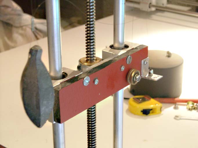

Después de muuuchas pruebas, carretes de 40,60,50 para dar con la fuerza adecuada... buscar una tienda especializadas en flejes para encontrar uno de 0,2mm (el de los metros es de 0,1mm)... pues ya vamos con el mecanismo de carrete "weno"... a ver que tal se porta
Con plástico se hace en 5 min., en aluminio pasadas y pasadas de desbaste+acabado... pero que limpito queda luego
Y ya con el fleje y el eje montado.
I feeeel god!
