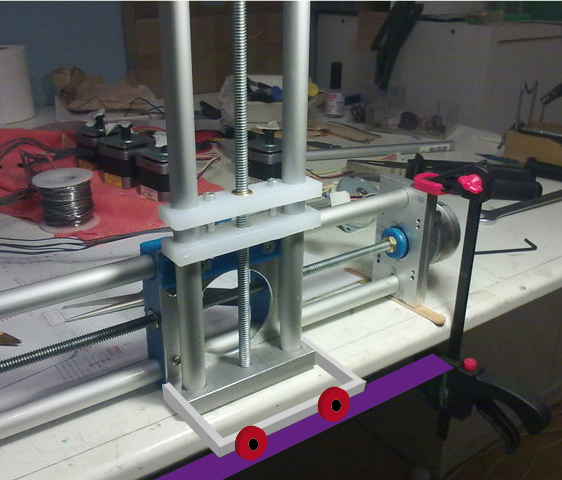

Bueno, borradores del prototipo-II aún calentitos del horno :roll:
Creo que ya he dado con una "forma" que se puede hacer con materiales asequibles y compacta. El eje Y se desmontará desatornillando la base y cuando no se use, guardada y bien recogidita en el armario 8)
El movimiento voy a probar con correas de paso 2 (que tengo los materiales del reciclado de la fotocopiadora), aunque a la vez me limitan un poco el recorrido (55cm de carrera para X y dejaré a <30 el Y).
Compacta, compacta oiga!! :D :D

Bueno, pues de vuelta al vicio 8) 8) (feliz año también :wink: )
Soldando una de cables y conectores.... la caja parece que la hubieran hecho a medida :D :D El frontal es lo último, es como la bandera de los albañiles en los tejados :P
Y ahora a la mecánica... Pinolere la que me has liado! ponle >70cm me dice!! (lo que me faltaba, que me animen a liarme) :mrgreen: :mrgreen:
He encontrado una ferretería industrial donde compran los matriceros y he comprado dos barras de acero-plata de 1m por 9€ + casquillos de bronce. La correa de 6x1.5m en paso 3M es la que me van a clavar un pico, 34€ :shock: (esa tengo pendiente localizar un sítio más barato).
Aún sigo dando vueltas y combinaciones para que quede lo más compacto posible, que sea "desmontable" (para guardarla al terminar) y que sea un mecano "sencillo" (no puede ser como todo el mundo, no :? )
Al ser "tan larga" la correa, casi que conviene que vaya de plano y a la vez aprovecho todo el recorrido útil, en vez de como tenía el motor al principio (el transparente), pero no termino de encontrar el anclaje de los motores sin hacer piezas "especiales" :roll: :roll: ...
Una cosa curiosa que me encontré... moviento por correa a 3m/seg con precisión de +/-50 MICRAS :shock: :shock: y es la mar de sencillo!!! Lo único que no me gusta es que obliga a llevar el peso del motor en el carro...
Salu2

FELIZ AÑO 2011 a todo kisqui. Mira esto a lo mejor te interesa http://cgi.ebay.com/Polyurethane-Timing ... 27ad8c04aa
Pero creo que no tienen los piñones par la transmisión.
Un amigo mio la cortadora suya utilizó la correa de transmisión de cola de T rex , y le va genial. Yo creo que no es necesario poner una correa cerrada, este hombre cortó la correa así tenía el doble de longitud, aprobecho el mismo piñón que trae el Trex en la cola, eso y dos radamientos, el sistema queda como una v y listo.

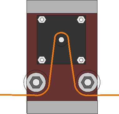

....y has descartado intentar transformar tu diseño inicial... lo digo por que lo tenías muy avanzado y es una lástima.
quizás añadiendo algun apaño ...
Con los casquillos de bronce autolubricados, si no los alineas bien puedes tener problemas de rozamiento. Te lo digo por que en mi máquina me ha pasado... también he de decir que los agujeros los hice a mano :oops: y quieras que no siempre se va un poco.
Saludos y ...¡¡Feliz año a todos!!
está cutremente dibujado..pero es una idea
