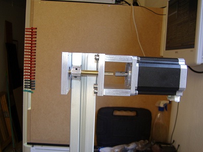

Si quieres un perfilito majo, ¿por qué no usas perfil ranurado de aluminio como el de la fresadora de HC130Me?, mira aqui, no estan nada mal de precio, y la calidad es Alemana, nada que ver con los chinos... http://www.motedis.com
Otra cosilla, ¿no sufrirá mucho el eje del motor pap? La idea es buena, pero aunque te complique un poco, ¿por qué no usar un "algo" intermedio que se lleve los esfuerzos de la correa... me refiero a algo como... esto...(no se de qué me suena esta foto...¿verdad HC130me? :wink: , te pido disculpas por copiarla de tu hilo)

Tonterías aparte, hola GRGTEC. Es un tema de "escala", ese motor de la foto es un NEMA 23 moviendo un carro con fresadora que sobrepasa varios Kg de peso... en la cortadora, el motor que manejo es un NEMA17 con una correa de 6mm y un carro que no llega a 600gr.
Aparte que me estoy complicando la vida yo solito intentando encajar los materiales varios que tengo y que además me he encaprichado de la forma del actuador lineal :oops: , es que todo es miniatura y estoy encabezonado en intentar mantener unas medidas "compactas". El perfil de montaje como el que dices (y ya me han dicho también antes HC130) ya me tiene Morcy muy amablemente reservadas unas barras de 45x45, y están entre las opciones posibles... pero ando tratando que sea un perfil cerrado y que todo el mecanismo quede por el interior (los rodamientos lineales, los cables, etc.)
