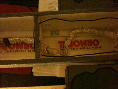

Prueba aislandolo con papel de aluminio por ejemplo, el cableado del variador o cableado de la lipo , intenta de desplazar el receptor a otro lado que no este cerca de la lipo y variador, y extiende toda la antena. tambien puedes hacerles camaras o compartimientos, aislandolas con papel de aluminio , pero esto te llevara a mas trabajo y algo de peso en el avion.
ejemplo ,
saludos.
cable de bateria.jpg (25.14 KiB) Visto 1033 veces
