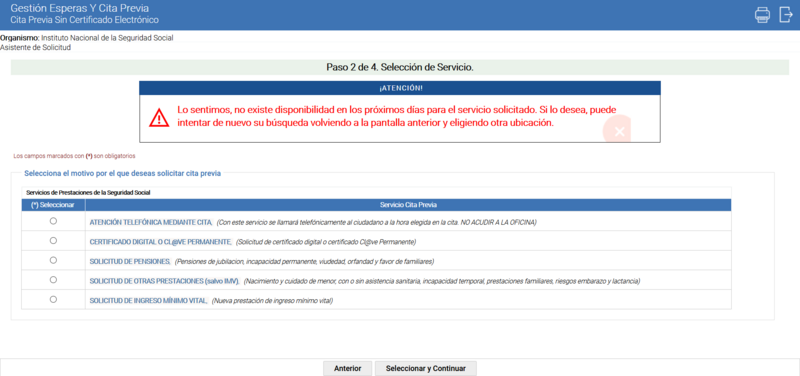

dukesuper escribió:vergonzoso¡¡¡ intentando pedir cita para certificado digital en TGSS de Bizkaia
A mi en Madrid me ha pasado igual, en la seguridad social, en toda la provincia de Madrid no hay disponible cita previa para los próximos días...
HARENNA escribió:NOOO ¡¡ vete a pedir la cita a HACIENDA , son mas rapidos . Ahora no tienen campaña y estan tocandose los cataplines. ¡¡
así que he pedido cita previa en la agencia tributaria y lo que se dice rápido.... He conseguido de chiripa cita para el 8 de febrero! Y todo esto sólo para que con el numerito de la solicitud a la FNMT te acrediten la identidad y poder descargar el certificado digital.
A todo esto, ya estoy dado de alta como usuario de aesa. Como no tenía certificado digital seguí el proceso de registro escaneando el DNI. Pues resulta que si te das de alta de esa forma, para solicitar el registro de operador tienes que rellenar el impreso, imprimirlo, firmarlo y llevarlo presencialmente a la sede de AESA! Lo que no se si haciendolo de esa forma luego es posible apuntarte al curso y examen o si de todas formas te van a pedir el certificado digital para hacer el examen. :lol:
Teniendo en cuenta la posibilidad de que el examen solo se pueda hacer con el certificado digital al final he preferido intentar conseguirlo y ya tenerlo.
isabido escribió:Totalmente de acuerdo...Y para los no tan aislados... soy digámosle informático avanzado de profesión y aun no he podido registrarme en AESA, uso clave permanente o pin para identificarme en otros organismos, pero aquí no hay forma imposible, me tiene aburrido.
No me quiero imaginar hacer un trámite como este que funciona tan malísimamente para personas con no “tantos” conocimientos.
Totalmente de acuerdo. Esto es una odisea, yo también soy informático y no me parece ni medio normal todo esto. Y si usas linux y software libre todavía peor! lo mismo ni me funciona, como tenga que hacerme una partición con windows me da la risa :oops:
En fin, paciencia. Ánimo y saludos.

Los certificados digitales siempre necesitan una comprobación presencial por parte de la Autoridad de Certificación, actúan como tercero de confianza para asegurar que tu certificado es tuyo. Así que sí, siempre hace fata esa visita a cualquiera de esas autoridades, que se queda con una copia de vuestro DNI.
Listado completo de Autoridades de Certificación
Para los informáticos:
Los certificados hay que instalarlos, se puede hacer en Windows, Linux, OS, Android, etc. El formato estándar que incluye clave privada es .pfx. Una vez instalado se puede exportar a otros formatos con o sin clave privada.

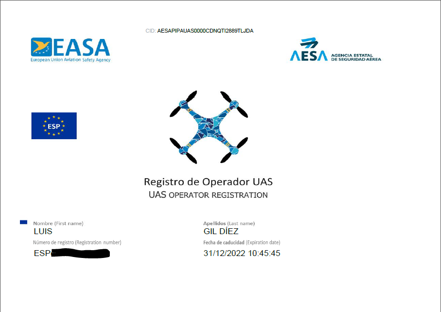

#1412298
Hola!
Es muy similar a lo actual RD 136/2017. Si vuelas fuera de campos de vuelo tienes que llevar una placa identificativa con tus datos de contacto. Con lo nuevo sólo piden identificar con el número de registro, ya que con ese número AESA ya tiene tus datos y no están tan a la vista como con la placa.
En mi caso, me veo explorando la categoría de hasta 250g sin cámara. Aunque eso de poder tener un bicharraco de 20Kg grandote, es un sueño, pero ya legal.

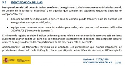

Luis Gil escribió:En todos tus aparatos debe ir el número de registro del operador, el que ves tachado en esta imagen.
Menudo lío... eso es lo que me imaginaba, pero como tanto indican en el curso y alguna pregunta de examen, ese número es privado y no se puede “enseñar” no le encontraba el porqué, pero si ahora hay que ponerlo en cada modelo y que lo vea todo el mundo... menudo invento.
A ver quien se aclara!

Vas a poder volar hasta el 31/12/2022 a 10:45:45 de la mañana ? :cry:
Es algo extraño, sí. Que una autorización, licencia, etc, tenga fecha de caducidad lo entiendo. Pero una entrada en un registro.... A no ser que quieran ir controlando quien se muere por el camino.

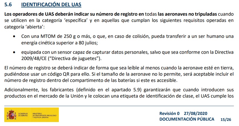

isabido escribió:
Lun, 25 Ene 2021 14:56
Se supone que es un dato personal puesto que se te puede identificar unívocamente a partir de él. Yo creo que voy a poner el código QR en lugar del numerito, es como más discreto, aunque a día de hoy con cualquier móvil lo escaneas en décimas de segundo también.
De todas formas yo no le daría más importancia. Es cierto que yo puedo copiar tu número, ponérselo a un avión mío y hacer con él alguna barbaridad. Pero si me piden la documentación y me pillan con un número que no es mío, al que se le cae el pelo es a mi.
#1412305
Luis Gil escribió:
Lun, 25 Ene 2021 15:30
Supongo que por ese motivo han puesto la opción de poner el código QR.
Además, como el QR tiene espacio para bastantes más caracteres, puedes ponerle lo que tu consideres que, en caso de que algún ilegal ponga tu QR en su aeronave, te ayude a demostrar si la aeronave es tuya o no ante la autoridad.
