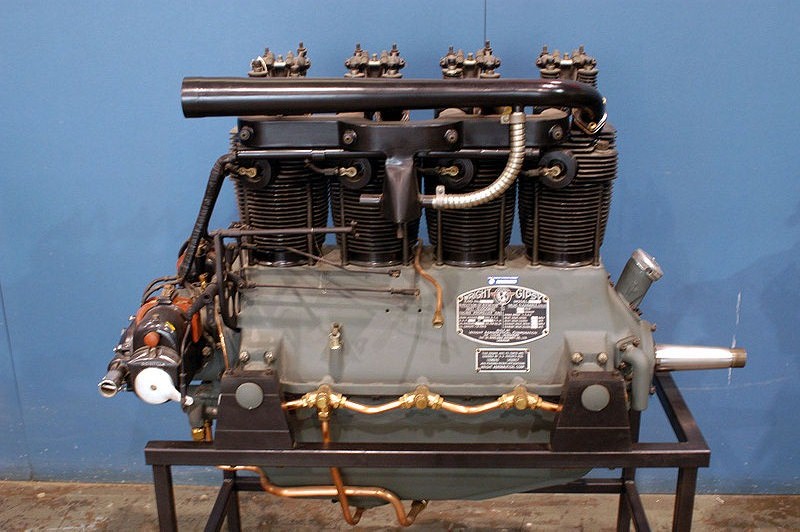

He encontrado una foto y un dibujo con algunas cotas del motor. ¡de alguna forma habrá que hacer un dummy para el "roto" que tiene en la derecha
Es tan pequeña que no consigo ver ná de ná

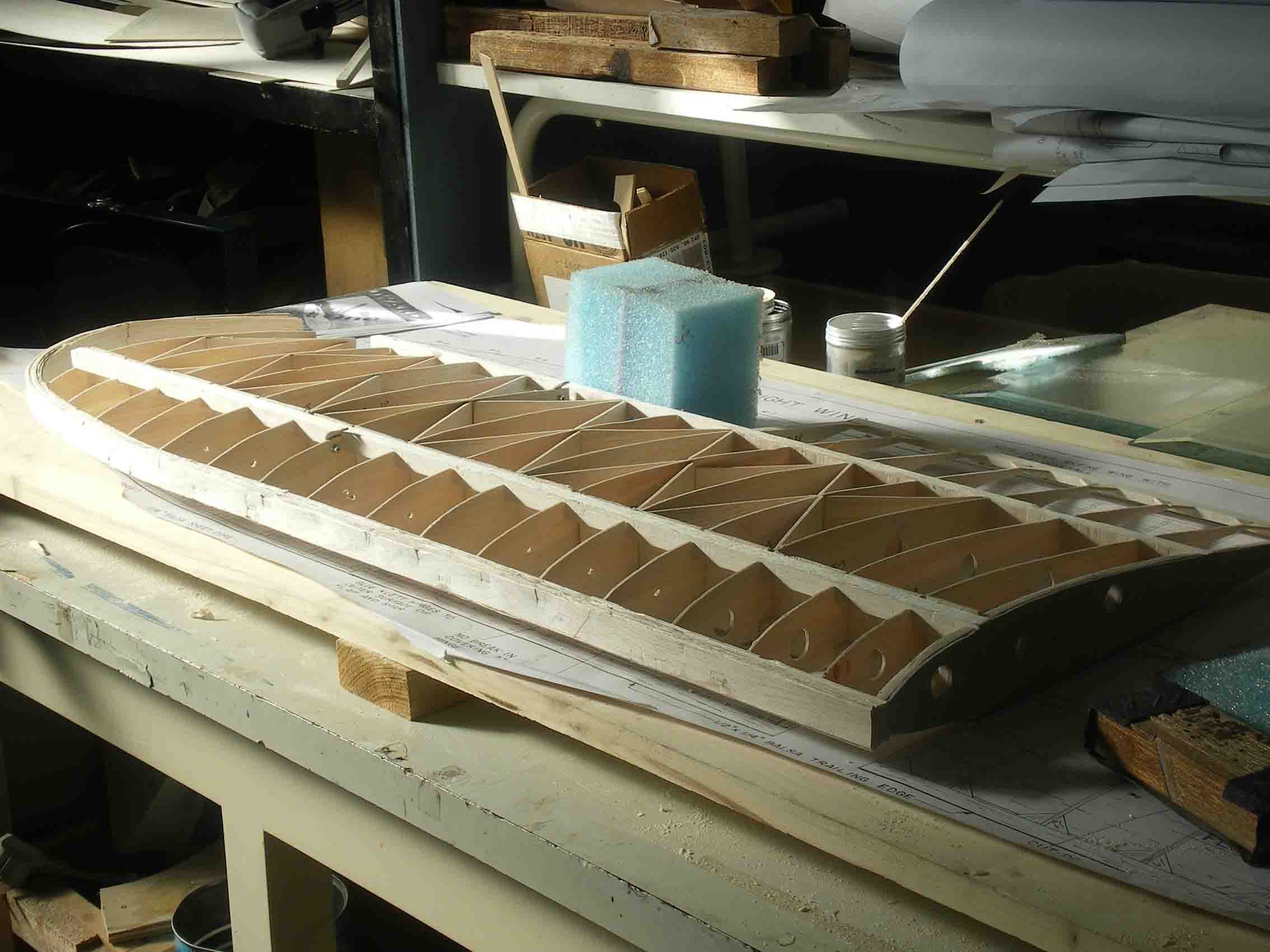

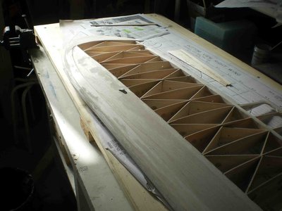

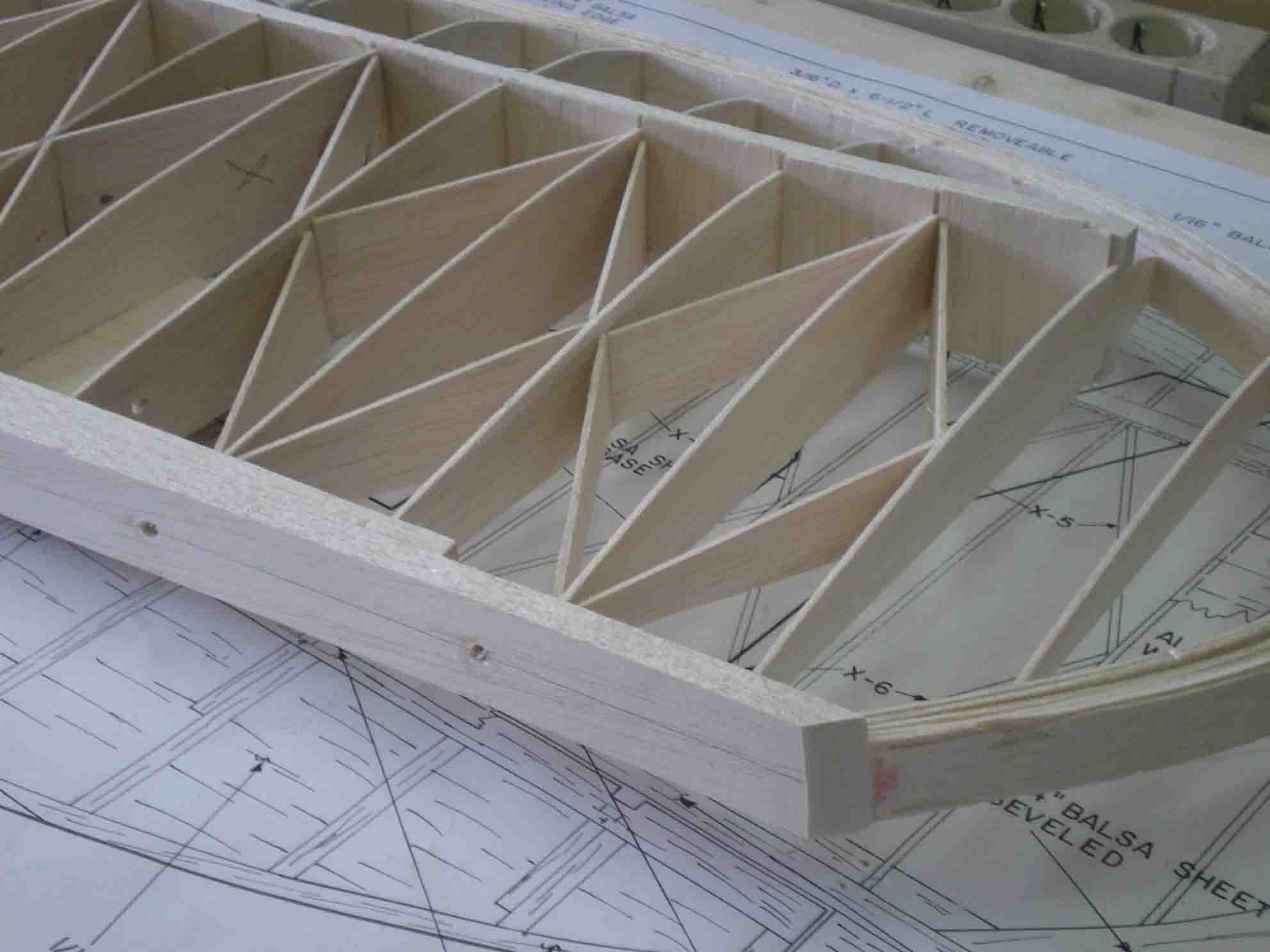

Hola a todos. Bueno otra vez aquí para enseñaos los progresos. Son los primeros pasos del ala izquierda.
El borde de ataque no lo estoy haciendo como viene en el plano, en puzzle. He preferido el laminado, como vi en una respuesta de Juan Vidal. Efectivamente, parece que va ha ser más fuerte que el puzzle. No lo he terminado, por que necesito ocho láminas de 1,5 mm.
La verdad es que los planos son una pasada, está todo perfectamente claro.

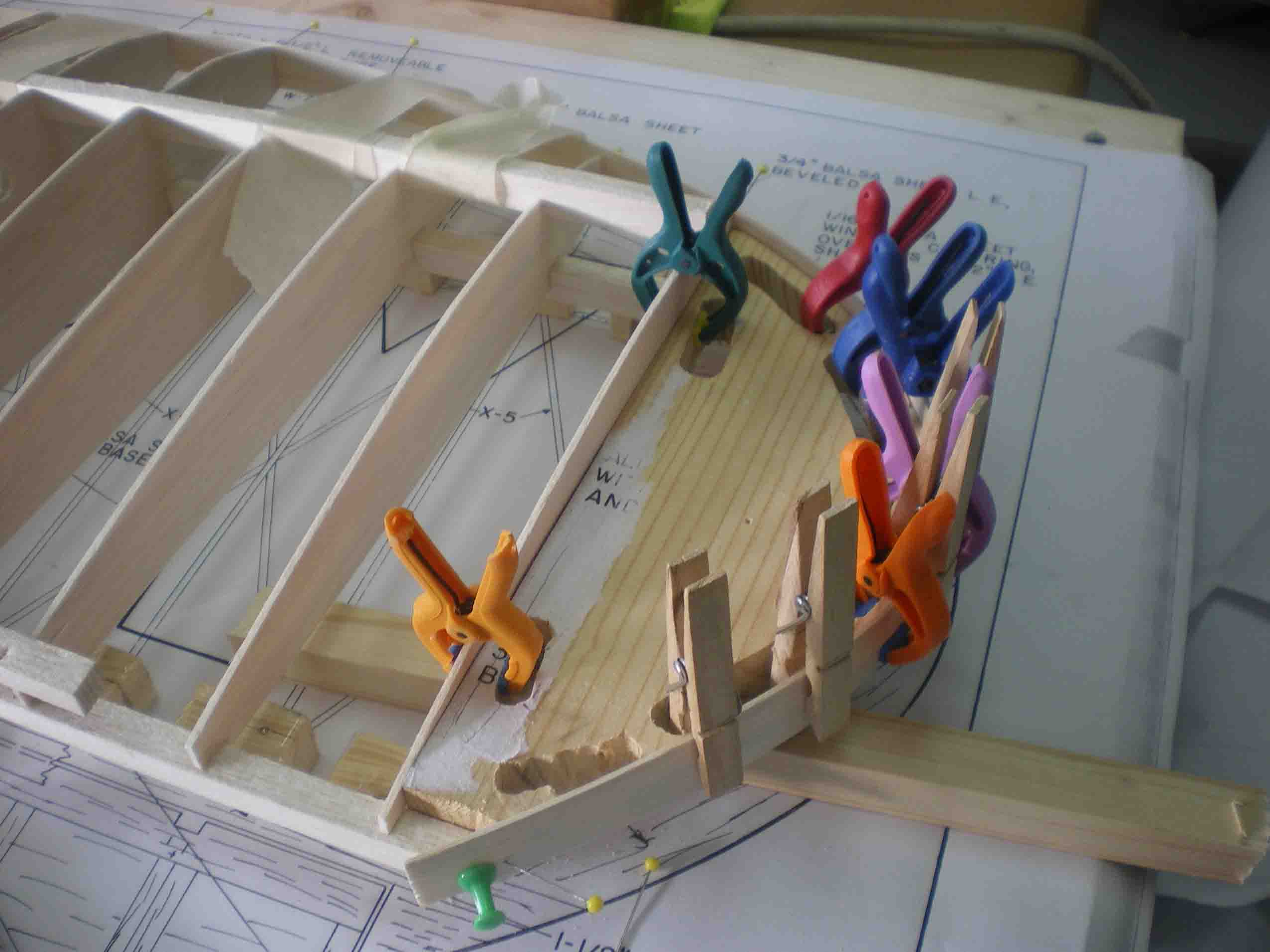

He hecho una plantilla del borde marginal. Sólo está pegada la primera lámina

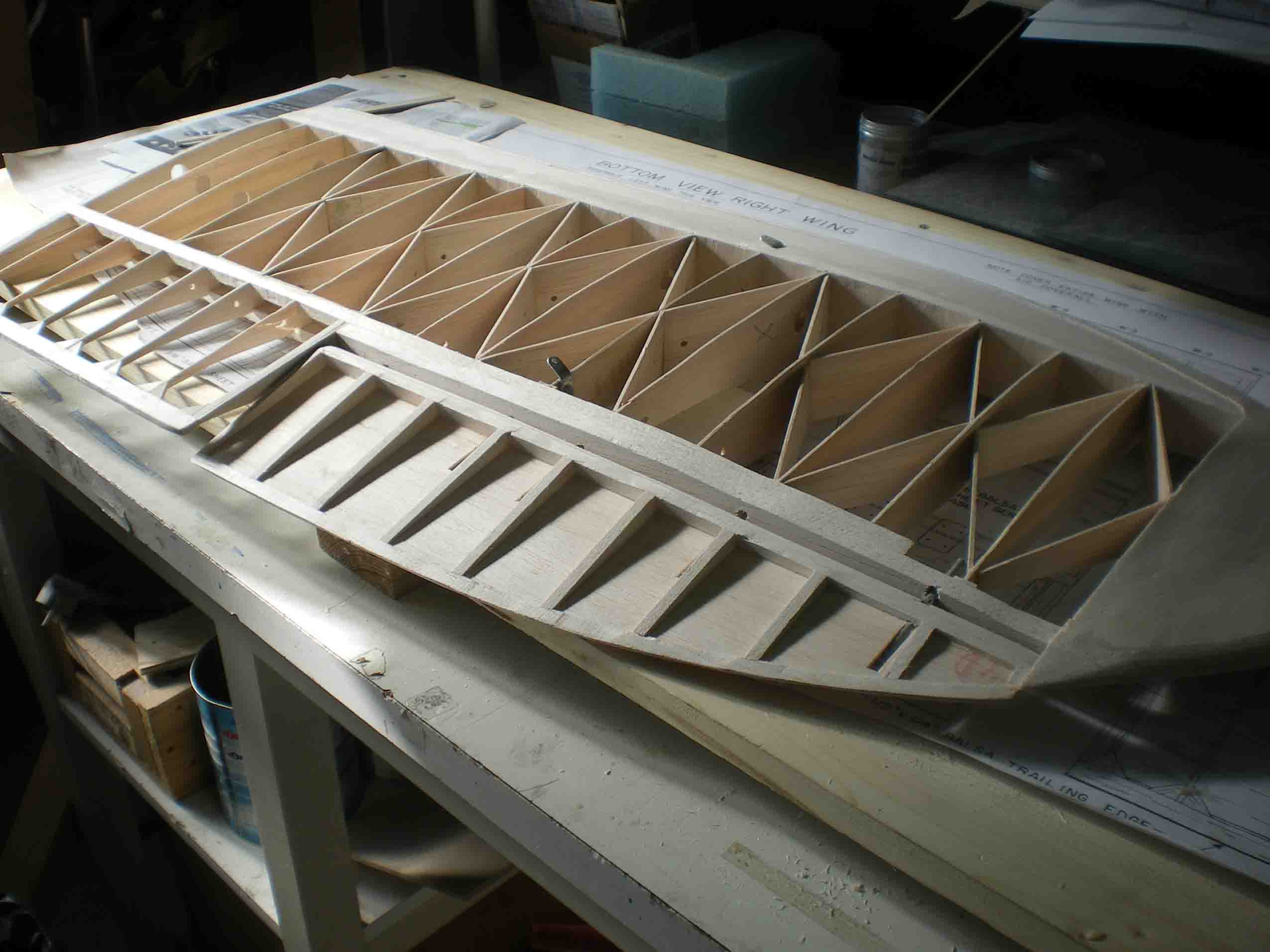

#1164605

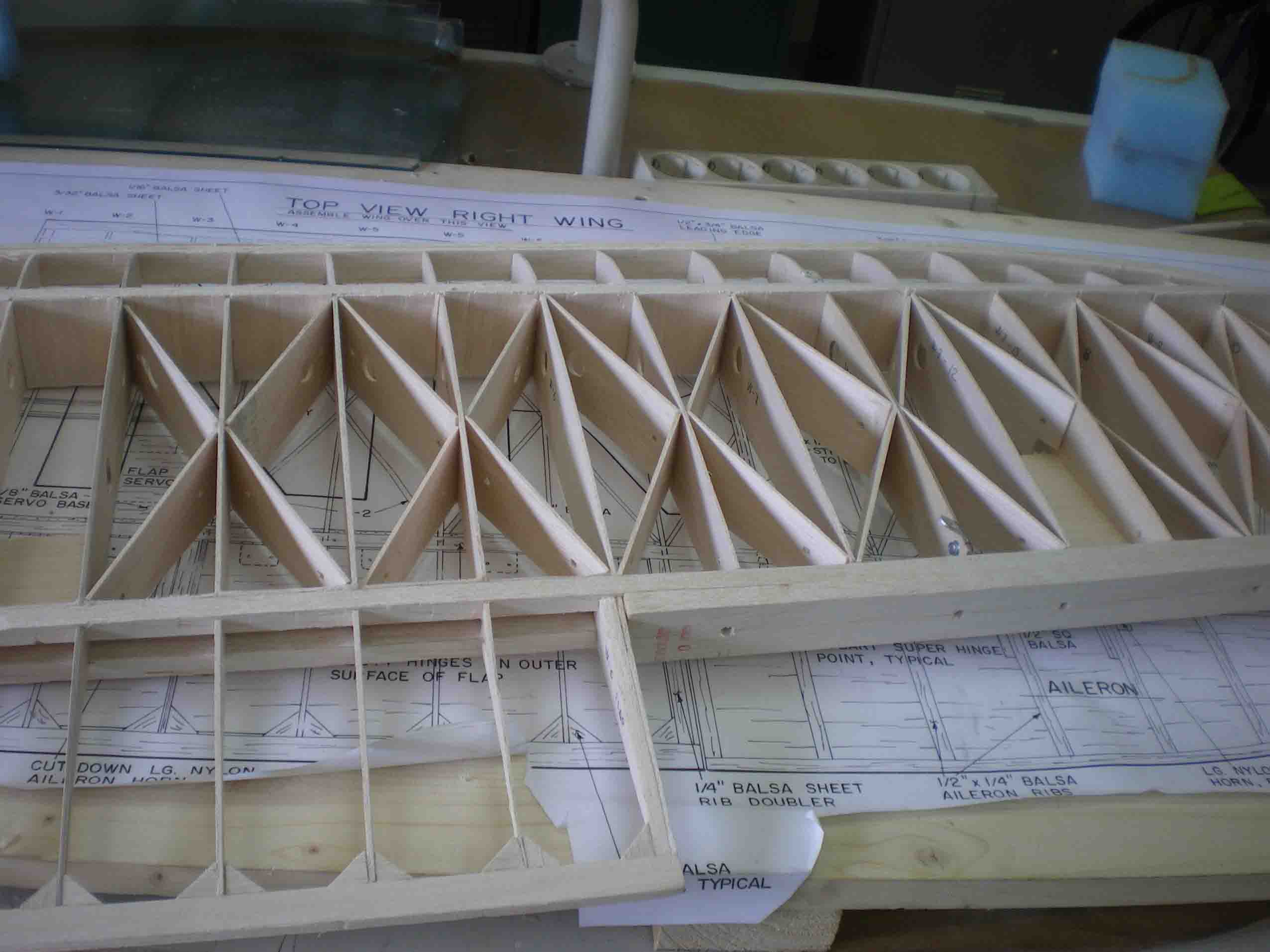

Otra vez aquí... He hecho algunos avances con el "Pete". Os pongo unas fotos. Tiene mucho curro, pero me queda más.
Esas especies de cruzes entre las costillas le han dado una rigidez de la leche.
El borde de ataque laminado parece bastante fuerte, sólo queda lija, mucha lija
No sé si se aprecia. Las bandejas de los servos son de balsa de 3 según pone el plano, pero no sé si será suficiente...¿mejor contrachapado...?

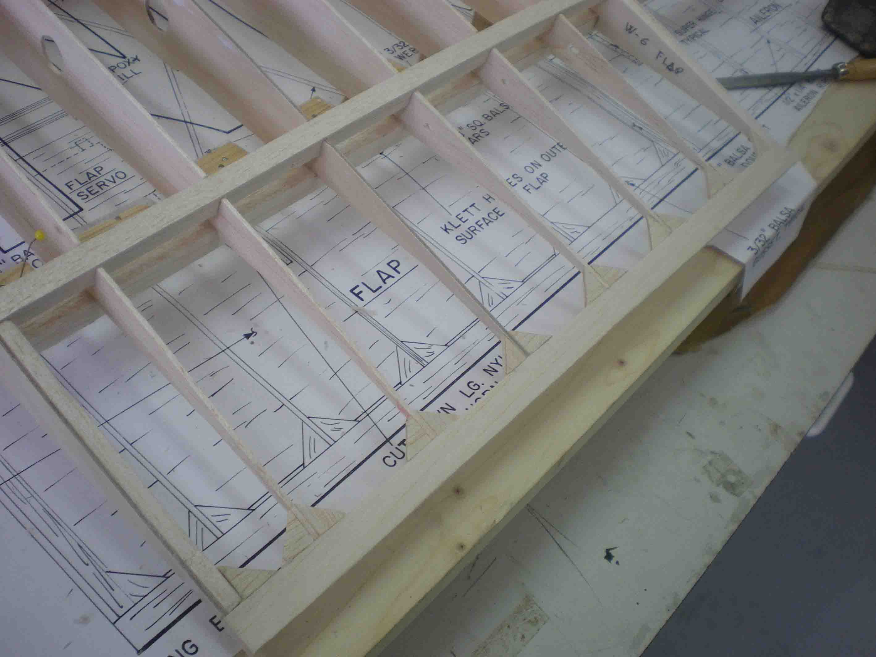

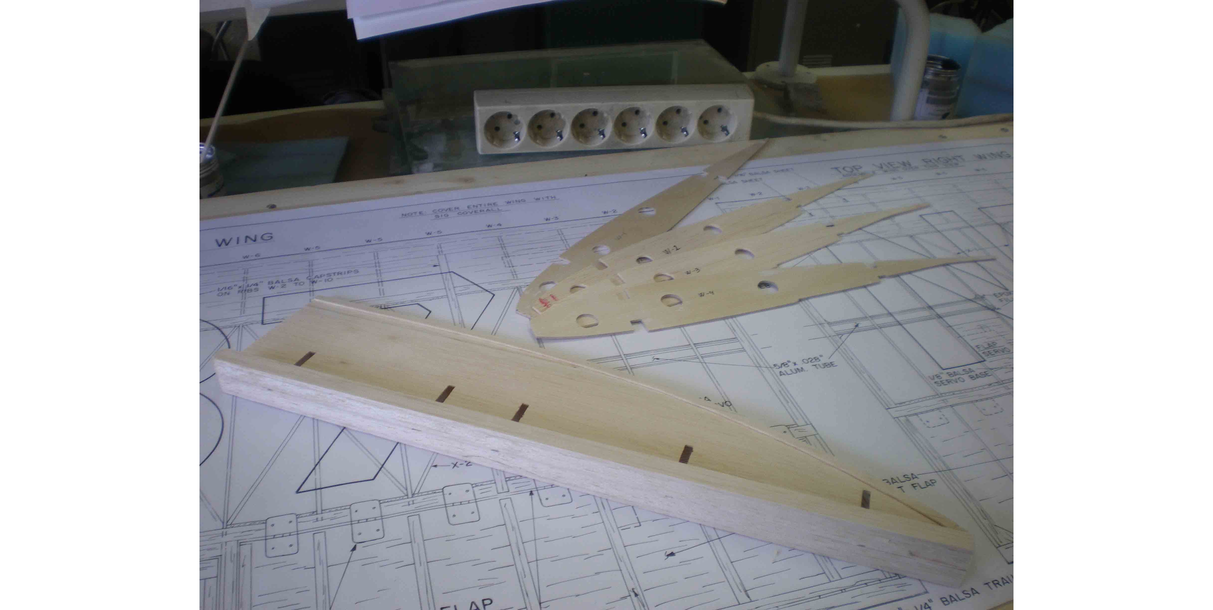

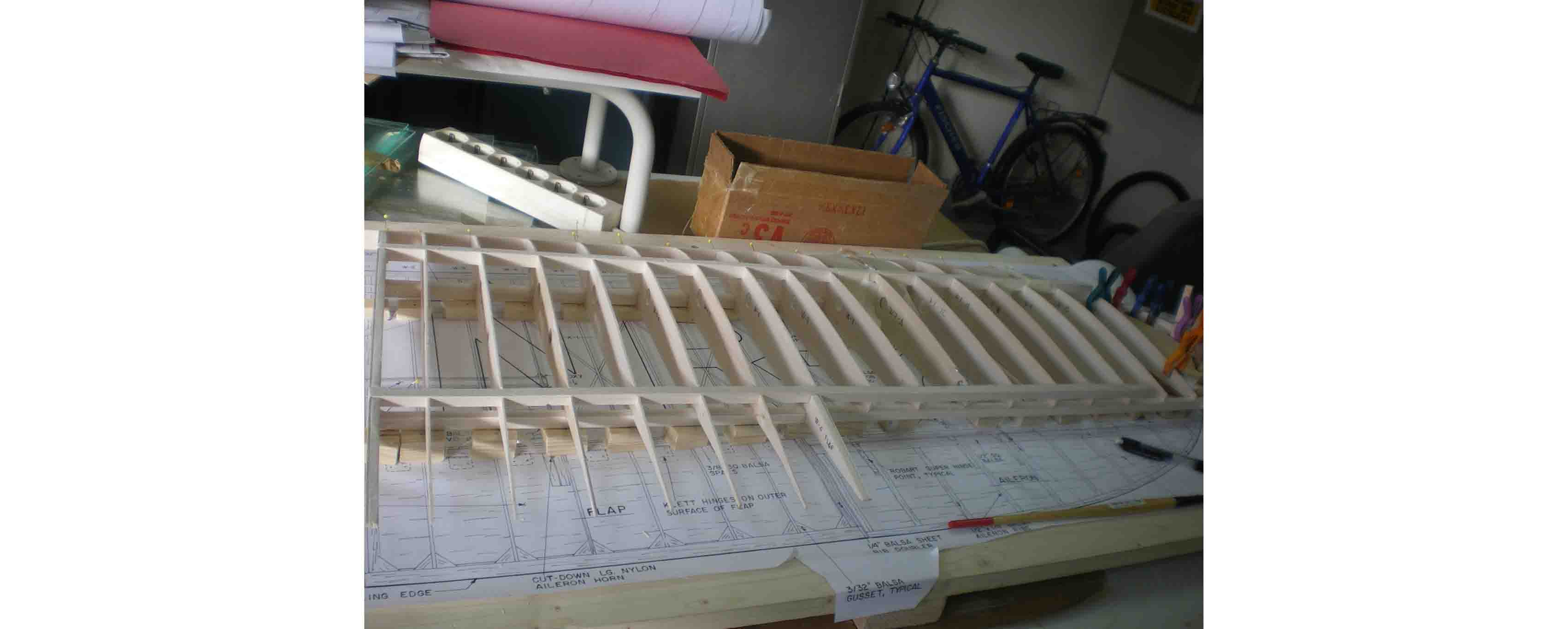

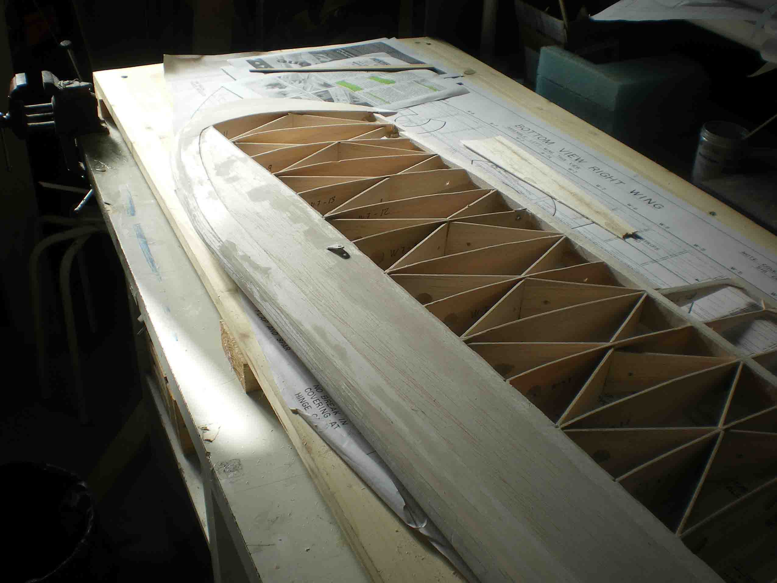

El semiala derecha va adelante, muy despacio pero adelante.
He tenido algunos problemas con el enchapado del borde marginal. Le hecho una foto pero no se ve bien. La cuestión es que lijando, lijando para dejarlo todo igualadito, en algunos sitios se me ha quedado demasiado fino. A ver si le hago una fotico para que lo veáis y me déis alguna idea. El borde de ataque una vez lijado ha quedado de p.m. Quizá sea más trabajoso que el que propone Andersen en el plano, , e imagino que al no tener juntas es más resistente.
El alerón está casi acabado y el flap va por buen camino

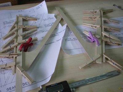

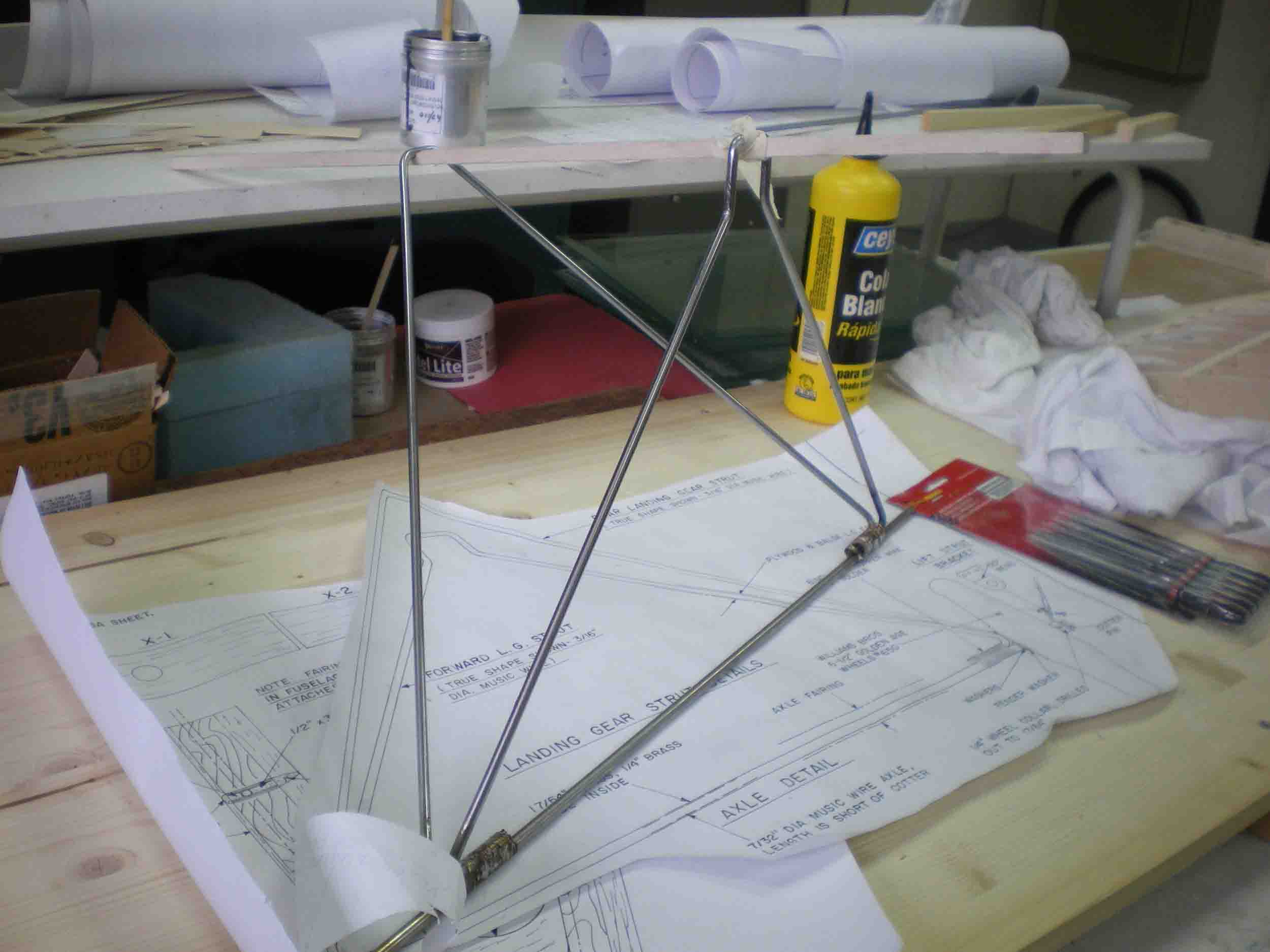

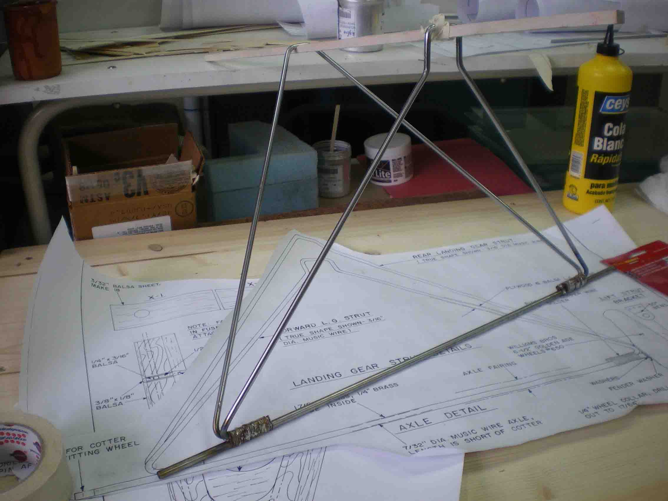

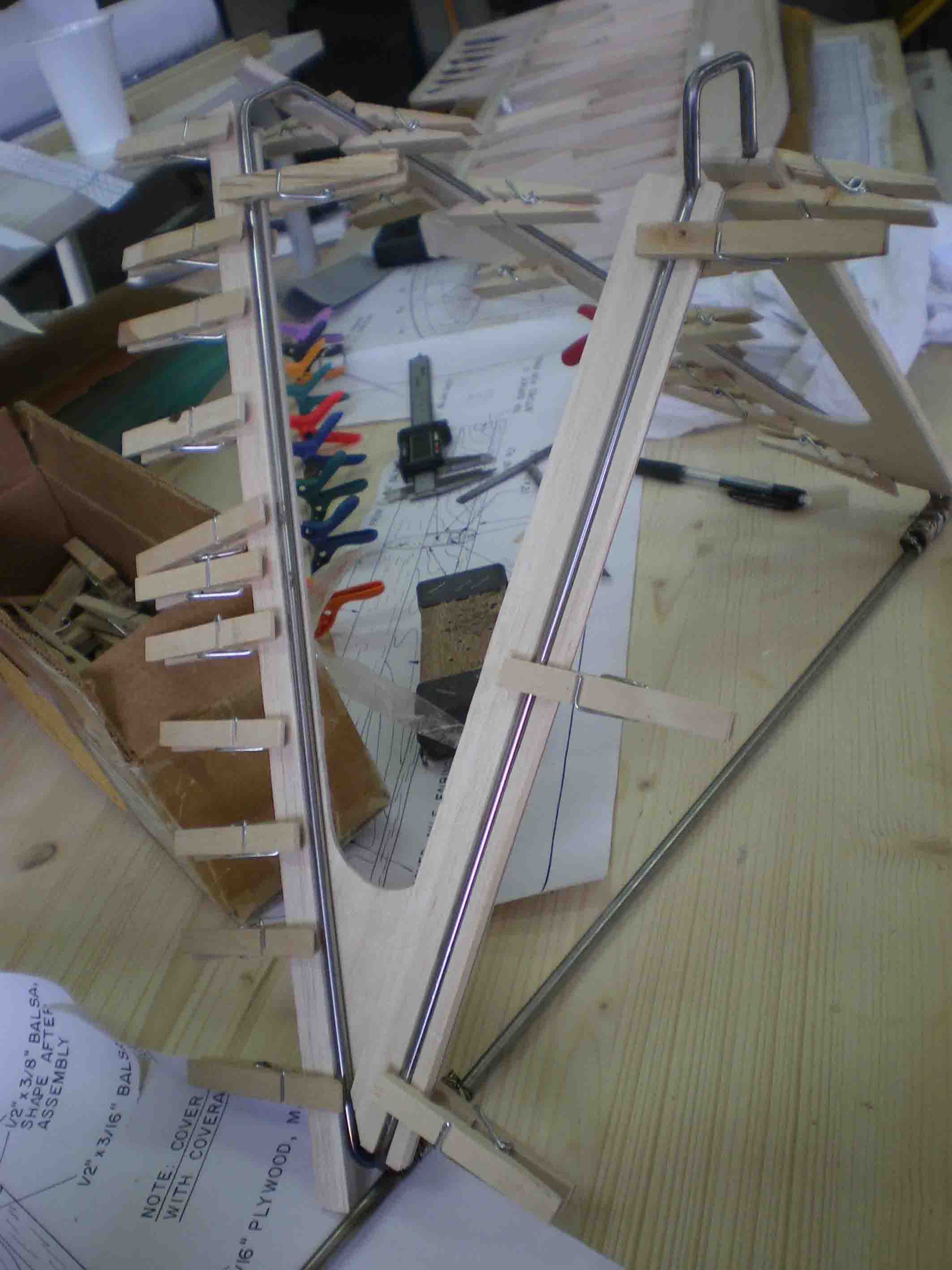

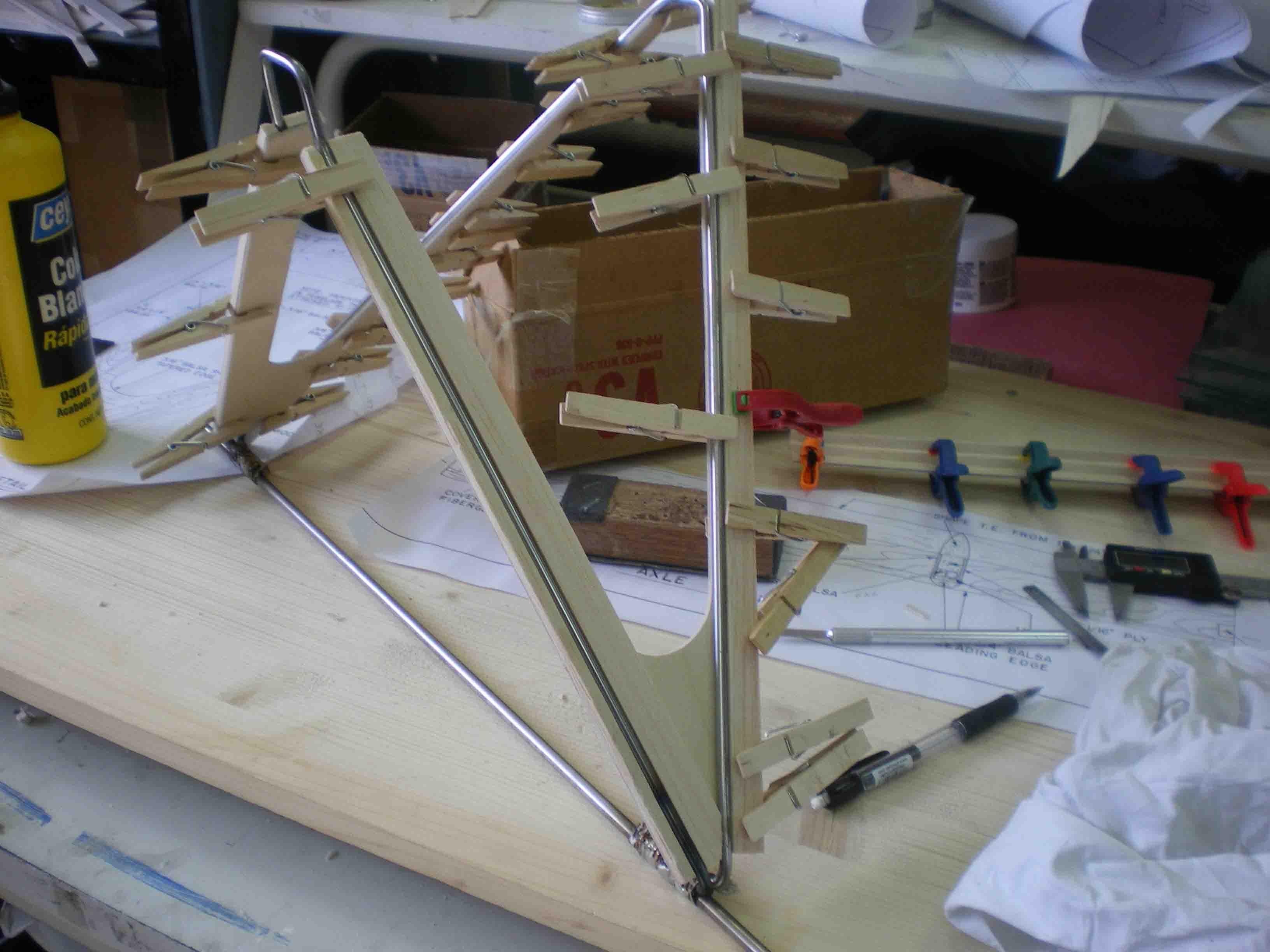

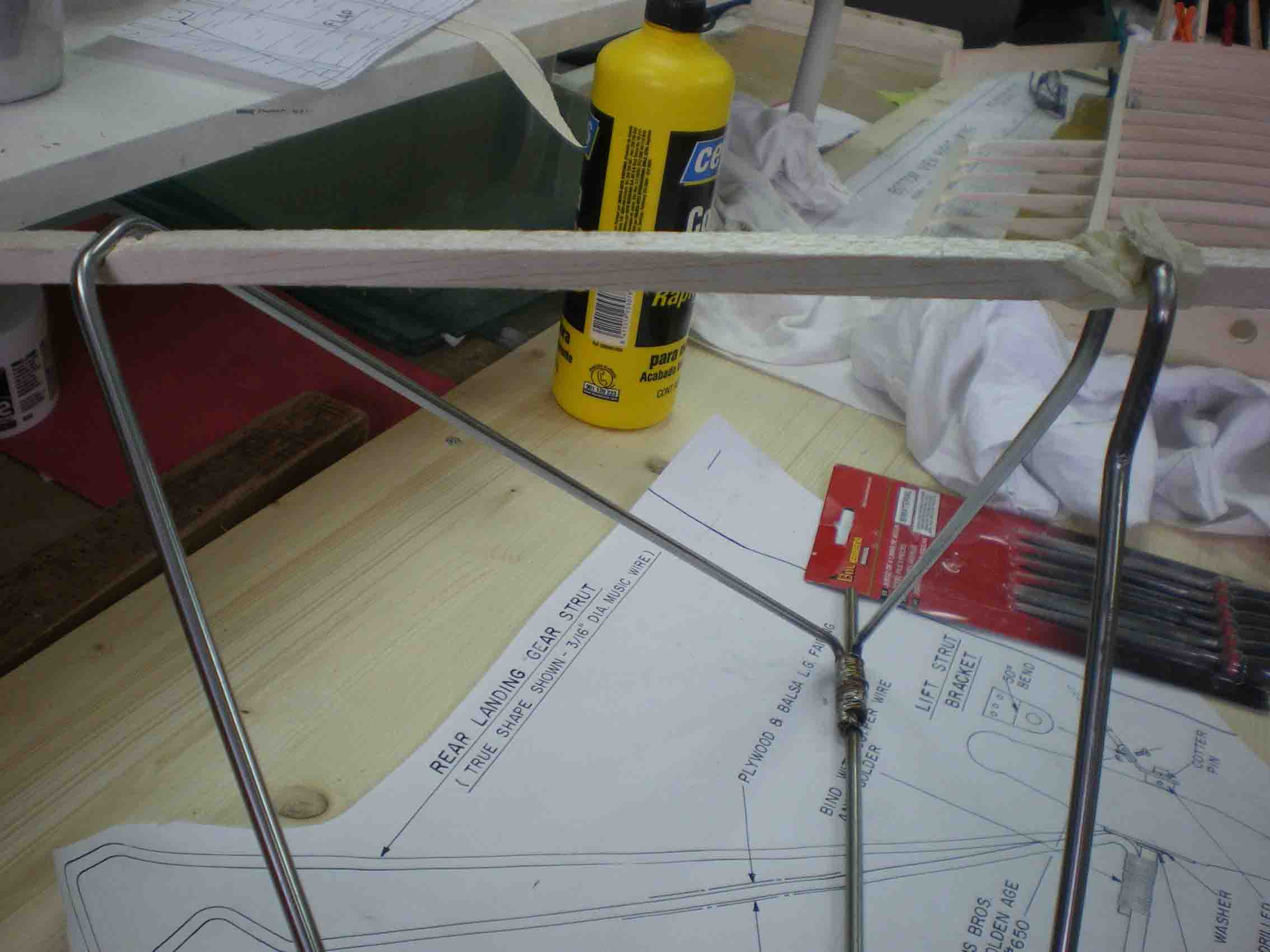

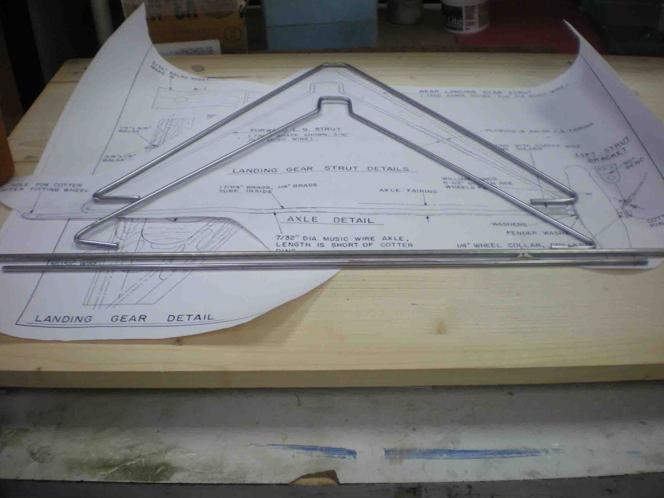

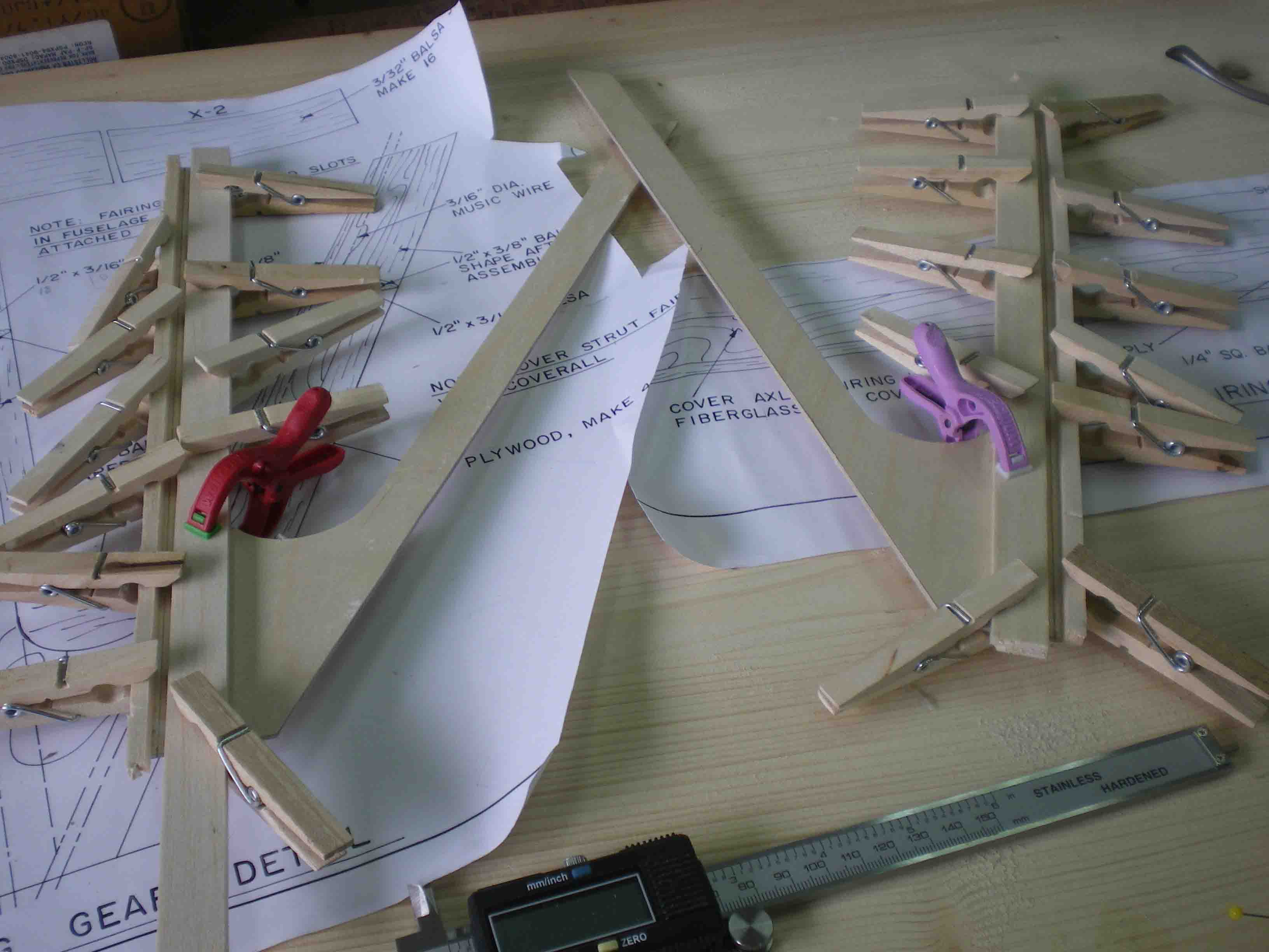

Ya he empezado con el ala izquierda. He pensado en seguir adelante y aprobechar el teimpo mientras seca las piezas del ala, asi que, siguiendo las instrucciones de Mr. Andersen, y empiezo ha preparar el tren principal.
Está hecho con varilla de 5mm. La verdad es que cuando hice los los triángulos me impresionó bastante su tamaño (ya veremos cuando lo vea la parienta). El eje de estaba formado por el eje de varilla de 5 y dos tubos de cobre, uno dentro de otro, pero como no encontré tubos de la medida adecuada, he sustituido esos dos tubos por uno de acero que da la medida exterior adecuada.
El listón sirve para dar el ángulo adecuado entre los dos triángulos para soldar el conjunto

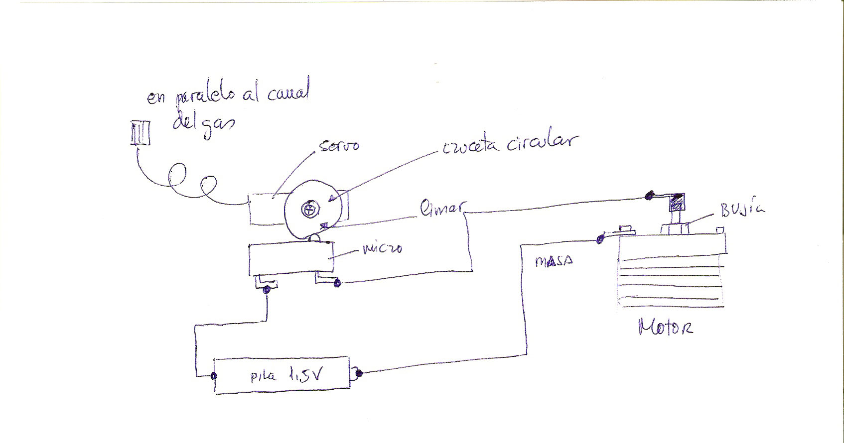

#1175646
Yo utilizo los ASP desde hace tiempo y me van muy bien, un 180 vale 200€, el precio está muy bien, si realmente quieres marca, OS, Saito ó Laser es lo que tú dices, de 400€ no baja ninguno.
El tema de la seguridad de una parada a bajo régimen se soluciona con un encendido o bien electrónico o mecánico.
El electrónico es el que menos pesa y menos espacio ocupa, se conecta en paralelo al receptor en el canas del gas y se puede regular para que al porcentaje que quieras de motor le meta corriente a la bujía. El precio aquí ronda los 30€, los de HK acaban de sacar uno en 12$.
El otro sistema es poner un servo en paralelo (con una "Y") y hacer que actúe sobre un microinterruptor y abra un circuito con una pila de 1,5V para calentar la bujía,
te paso un dibujo
