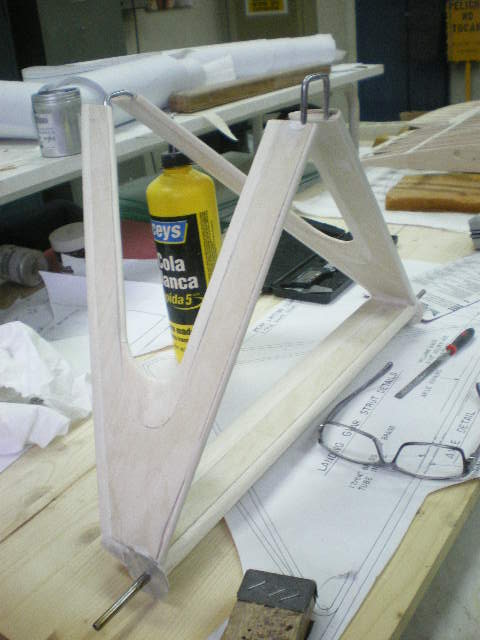

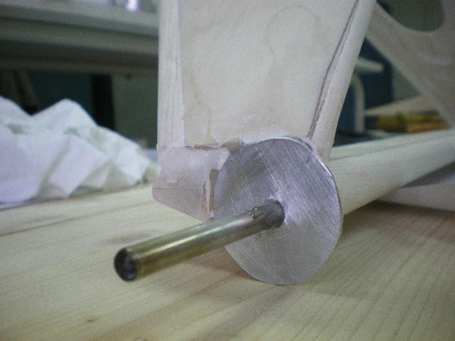

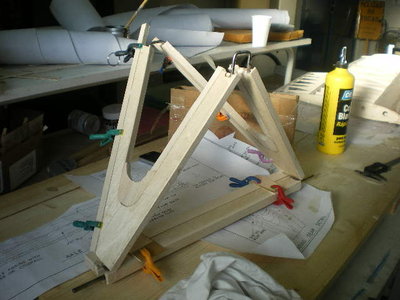

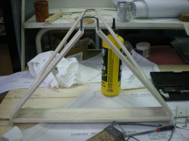

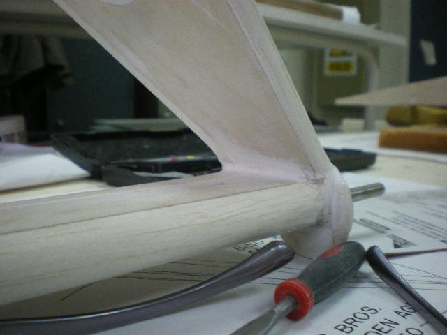

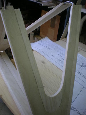

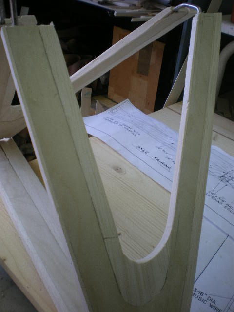

Bueno, pues el tren ya casi está. Solo me falta tapar algunos arañazos y darle con fibra de vidrio.

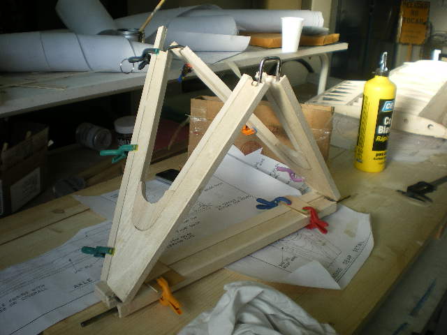

Andresen pone que esto es una "tender washer", pero como no tengo muy claro que es eso, yo le he puesto una chapa muy fina y balsa para darle la forma

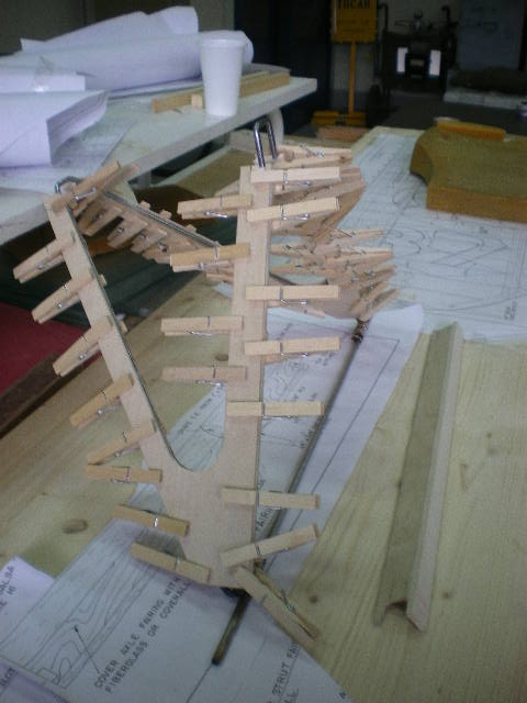

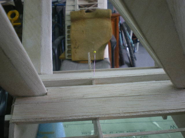

8) :D :) Hola de nuevo Javier, solo una cosa que se me pasó por alto, al ver esas últimas fotos del Horizontal, o estabilizador, me fije en un detalle. veras sin animo de critica hacia tu construcción, :( :wink: decirte que no construyas al aire, si no asentando con alfileres etc., la pieza que quieras construir en la mesa de trabajo, y dejarla sin mover hasta que se quede bien seca , si no lo haces así , los reviramientos los tendrás asegurados , :x :roll: por otro lado, ten en cuenta sobre todo en el grupo de cola, y parte trasera del fuselaje, los pesos, utiliza la madera adecuada, si puedes aligerar pesos mejor que mejor, eso si, sin debilitar el conjunto, :( :shock: uno de los foreros te aconsejo, poner un motor pesado, :?: date cuenta que este modelo tiene un momento de morro algo corto, y si te pasas en los pesos en la cola, tendrás que compensar en el morro con al menos el doble de ese peso, no e estudiado el plano, creo que vas muy bien, ves despacio, sin ninguna prisa, :roll: si te pones a hacer algo y no te sale, déjalo, :x lo piensas y cuando lo tengas claro vuelves al tema, de a pocos también se adelanta aunque no lo parezca, animo mucho animo, :wink: es un bonito avión al menos a mi me gusta, :P aunque como dije antes no es uno de mis favoritos, otra cosa aparte de la construcción será el pilotaje de esta Machine, pues es un Carreras, espero que seas un piloto con cierta experiencia, :wink: :lol: por lo demás te felicito, y gracias por compartirlo con nosotros, :wink: adelante, adelante siempre hacia adelante, Saludos…. :wink: :wink: :wink: :wink: :lol:
PD.me tienes cerca cualquier duda podemos comentarla aviasa...

¡Cuánta razón tienes Juan! Efectivamente el borde de ataque lo pegué "al aire" con la intención de ajustarlo perfectamente con la base... y efectivamente, cuando secó y le quité las pinzas estaba todo pelin "revirao". Después, cuando pegué las costillas y la parte central lo clavé todo sobre la mesa y le puse pesos. Una vez seco (normalmente lo dejo de un dia para otro), quedó bastante aceptable y sin curvas raras. Ya lo he apuntado en mi lista de no hacer nunca más. De todas formas, Juan, gracias por tu crítica. Así, lo mismo, termino aprendiendo. Muchas gracias.
Javier.

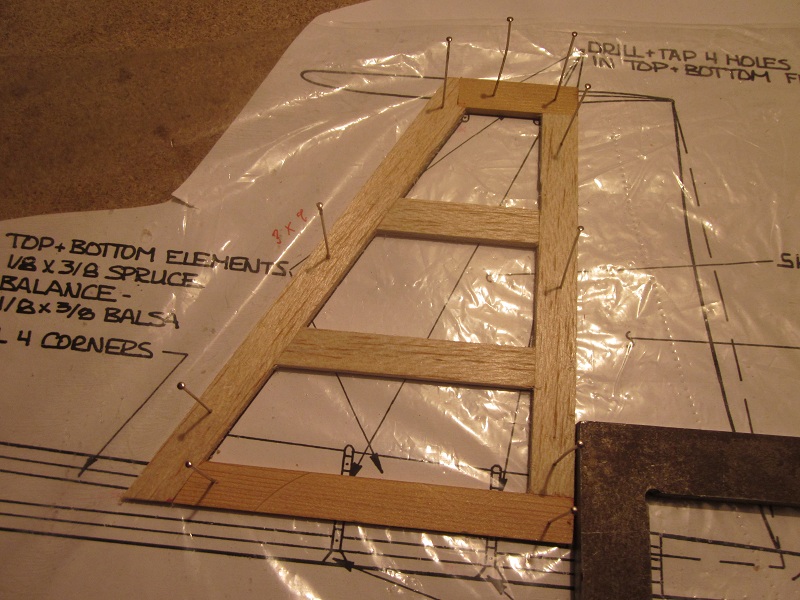

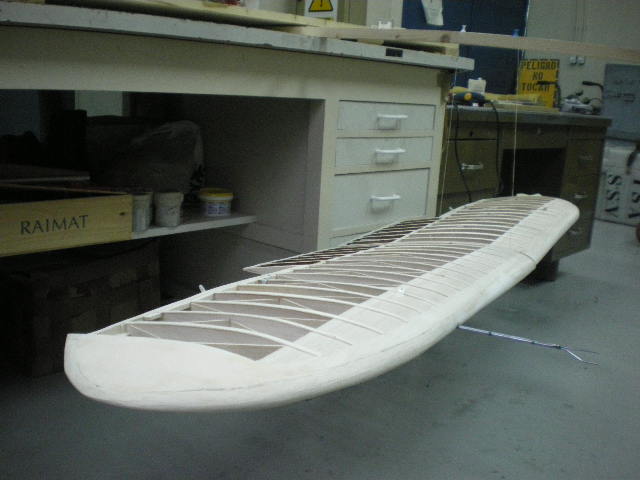

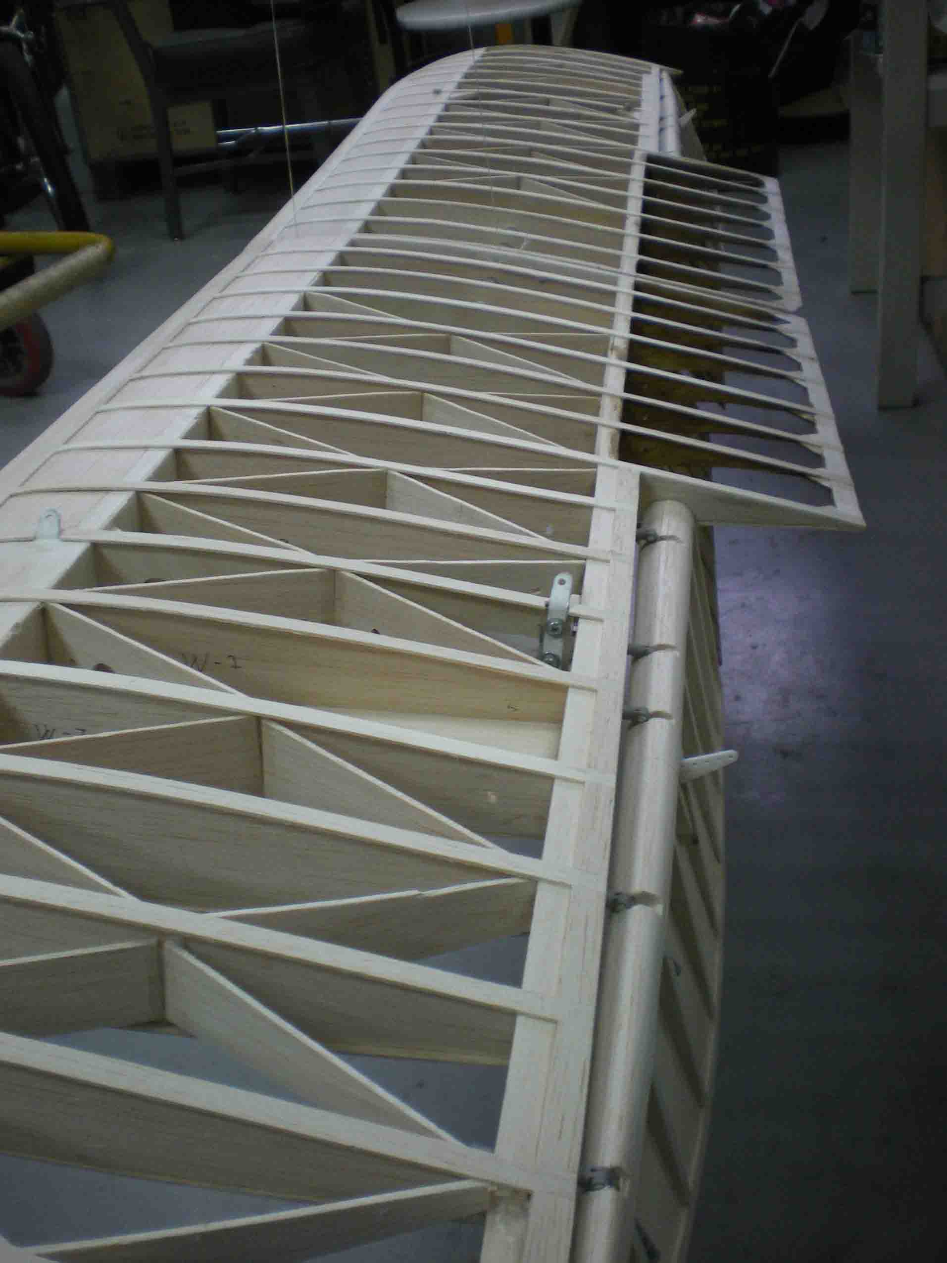

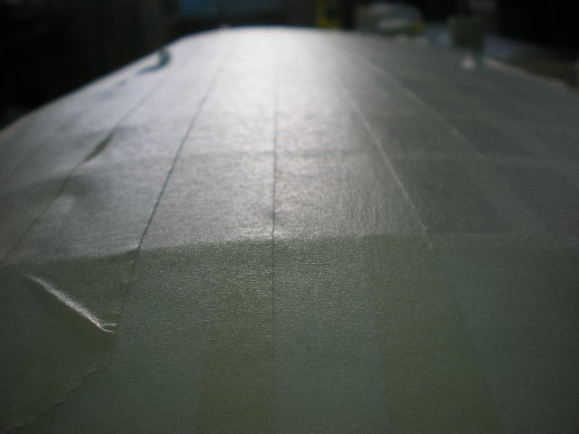

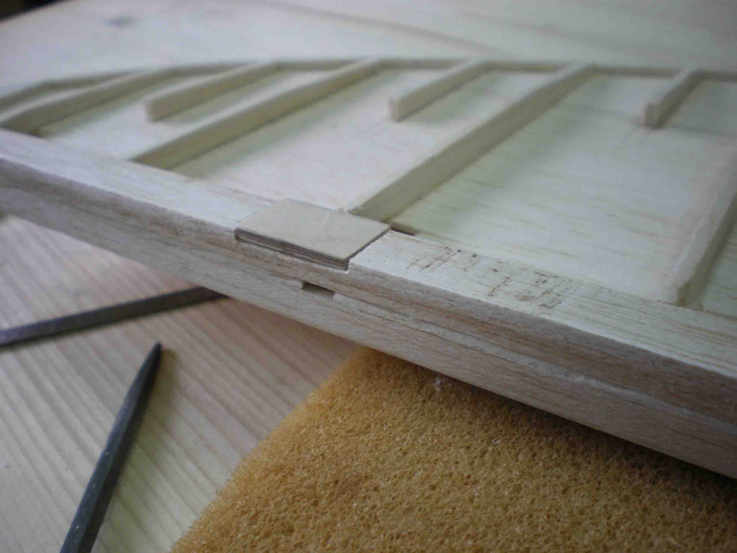

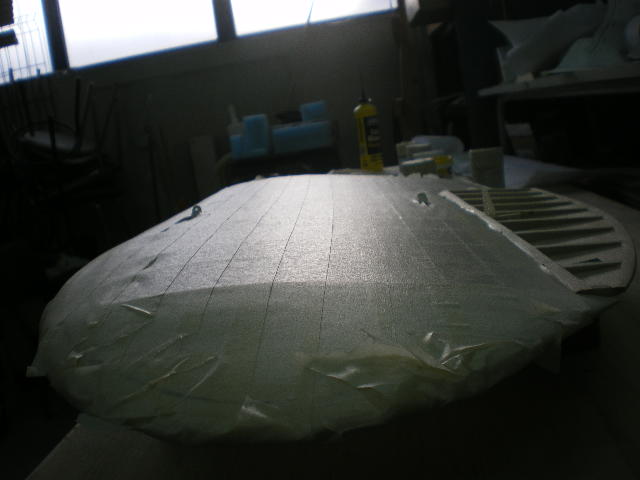

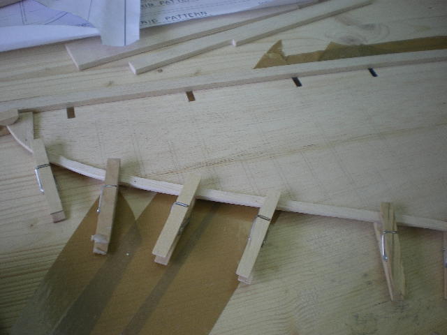

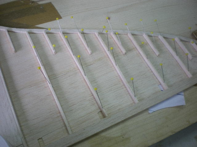

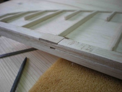

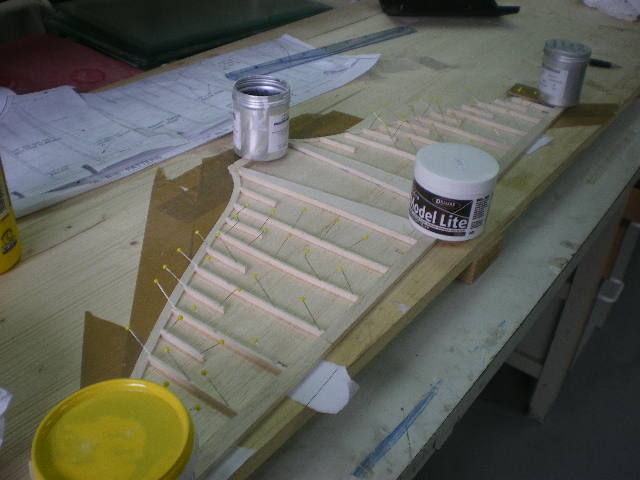

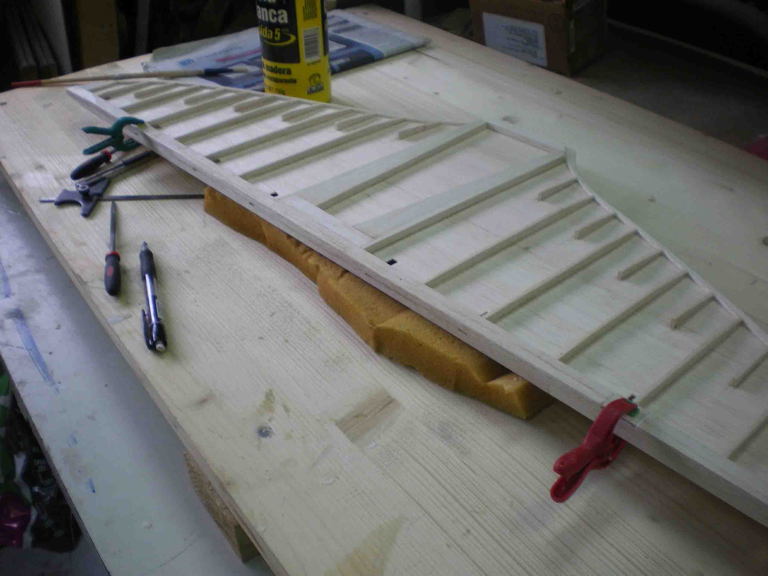

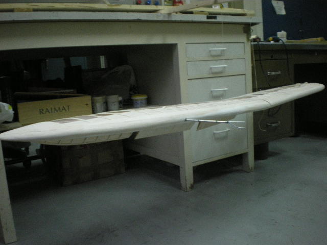

Las alas ya están casi acabadas. Sólo me falta instalar los servos. He estado haciendo algunas comprobaciones. Una es forrarlas con cinta de carrocero con el fin de buscar algún capstrip despistado o algo que sobresalga. La otra prueba es comprobar que estén más o menos equilibradas. Tuve que pegar algo de lastre en el marginal izquierdo para compensar el pitot. ¿Qué os parece? ¿Es interesante realizar estas comprobaciones o es innecsario?
También el estabilizador va "pa´lante". He añadido unas chapitas de contrachapado de 2 mm en el largero donde van atronilladas las tirantas del empenaje. Mr. Andersen no pone nada pero no me parece muy fiable atornillar nada a un largero de balsa.

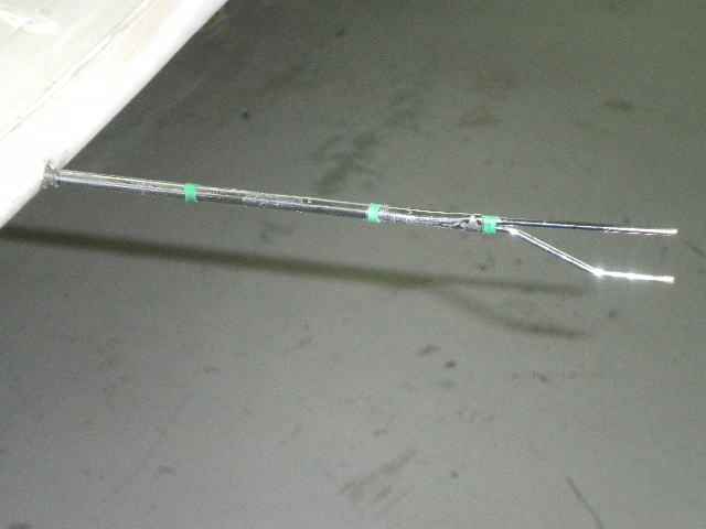

El pitot lo he hecho con la antena de una tele vieja.

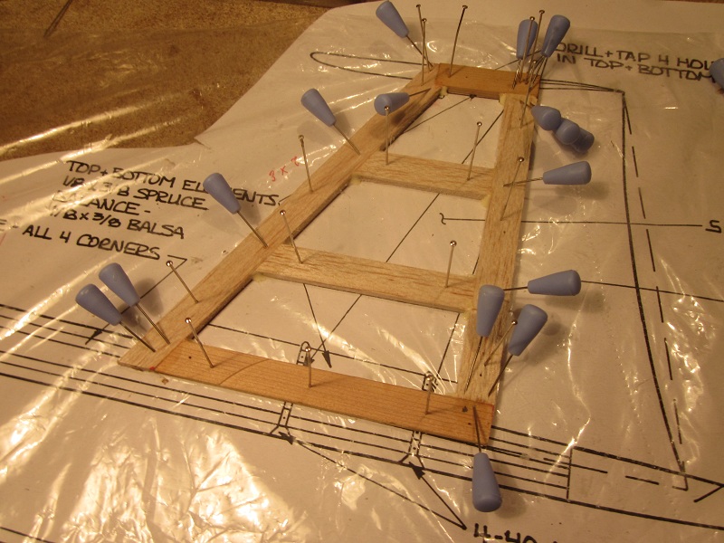

Esta idea la saqué del hilo del Fockker del Tío Juan, que hizo algo parecido en los alerones
A secar.

Estas haciendo un trabajo a conciencia y bien hecho, tiene mi respeto Sr.!
Con respecto a lo de comprobar los cap strips, yo suelo lijarlos con un taco largo una vez están bien secos, y cuando lijo, suelo lijar de a 3 a la vez (como mínimo), eso hace que entre ellos no haya mucha diferencia de altura.
De todas maneras, eso que has hecho no esta mal, es una manera de comprobar que cuando vayas a entelar este correcto.
Me ha costado ver los 2 hilitos de tu "ALA FLOTANTE" ...jajajaja...pero si te ha quedado equilibrada...o mejor dicho, te has tomado tu tiempo en equilibrarla, chapo, muchos dejan de hacer esto y es algo muy importante (siempre y cuando el ala tenga una construcción simétrica, sino, todo se va al garete).

8) :D Hola ROOKIE. valle se ven buenos adelantos, :P aunque sea de a pocos, :lol: ese ala tiene madera, como para hacerme yo un par de veleros, :lol: :lol: :lol: :lol: :lol: las comprobaciones nunca están demás, son muy aconsejables, veo que estas ahora con el horizontal, si no es ya tarde, :( te aconsejaría, que a este , le hicieses unas perforaciones en un lugar en concreto, con el fin de eliminar un poco de peso, :shock: por lo demás se ve bien, aunque ese ala, me da, que pesa lo suyo, :( y habrá que añadirle el entelado, atención a los pesos Javier. :shock: :shock: :shock: :shock: :cry: Saludos desde aquí cerca…. :wink: :wink: :wink: :wink: :D

#1184345
Saludos. Gracias por vuestros comentarios, me animan mucho.
Pichi, en cuanto a lo del motor el porblema es básicamente de pasta. Gracias al gobierno cobro cada vez menos y estoy un poco canino. Siguo ahorrando y cuando rompa el cerdito ya veremos hasta donde llega. Por lo que he ido "bicheando", lo que necesito y puedo es un NGH 2T de 35c.c. Pero el tema no está cerrado, lo mismo me toca la lotería y me pillo un 9 cilindros en estrella, aunque no quepa en el avión. JA,JA,JA.

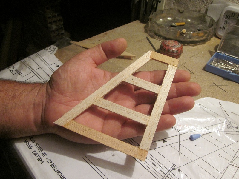

Juan es una buena idea la tuya. Mr Andersen dice que el conjunto del empenaje una vez entelado debe pesar 8 onzas (226gr.) Pero, claro una vez entelado, ya poco se puede hacer. He hecho una simulación en Autocad y me podría ahorrar unos 13gr. sólo en el horizontal. Luego me curraré el vertical a ver cuánto peso le puedo quitar.
He hecho sólo un lado y multiplicado por 2

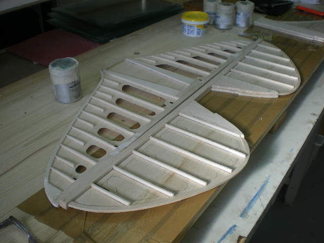

#1192907

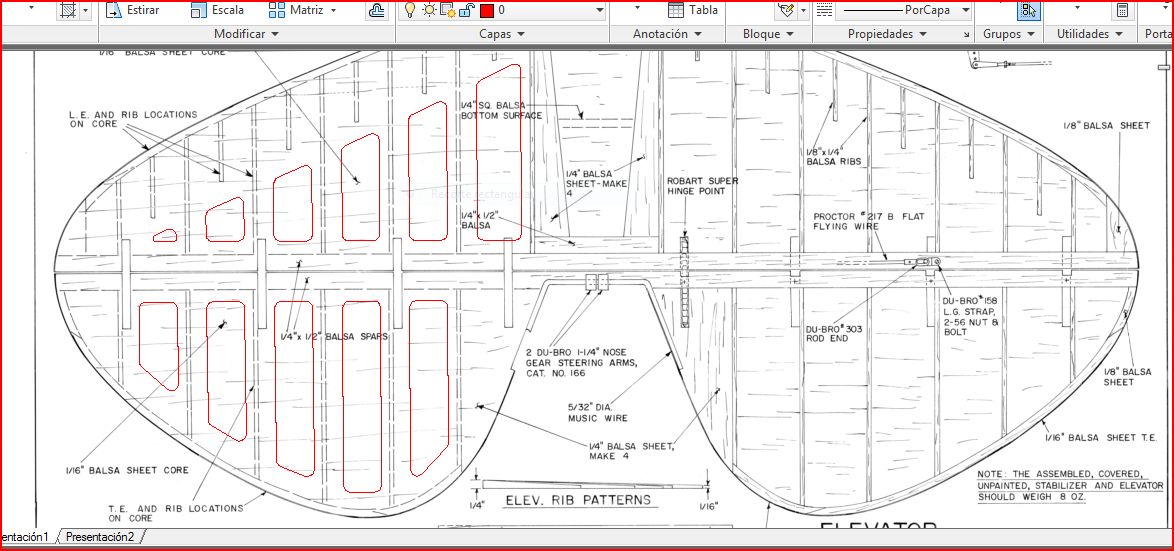

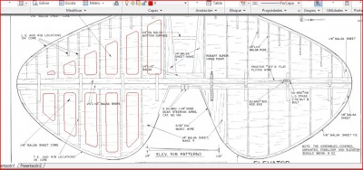

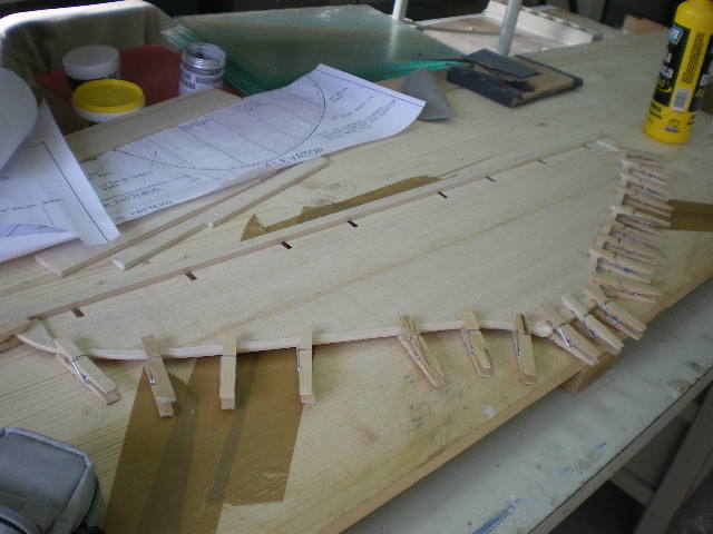

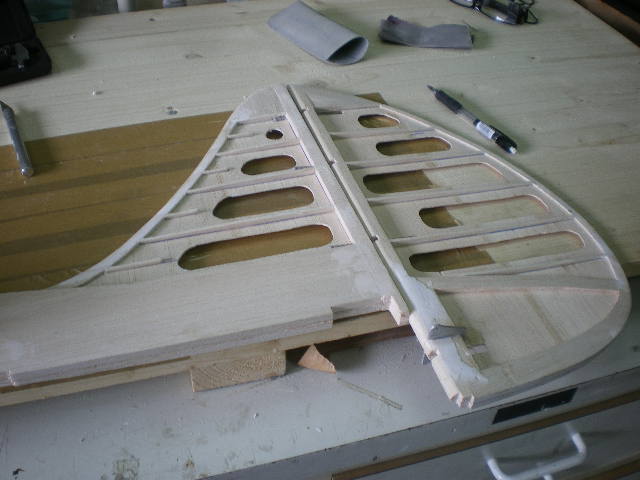

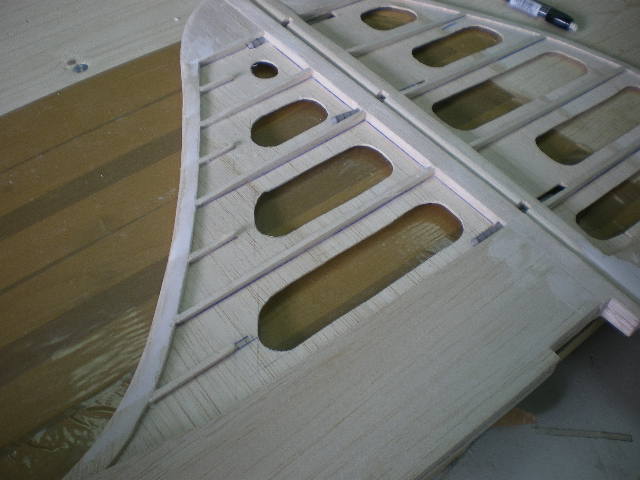

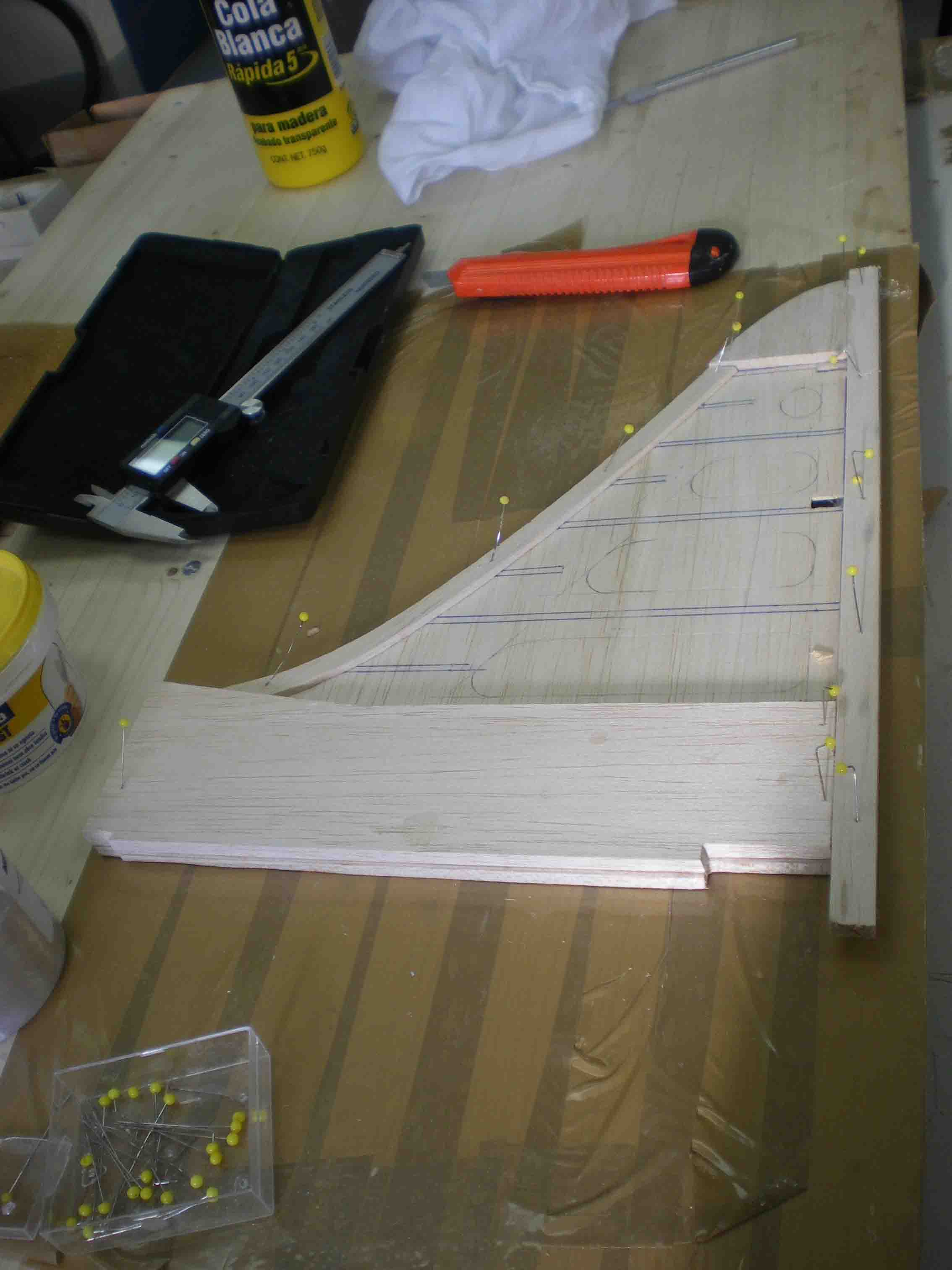

Después de algunos días, casi semanas, liado con otros asuntos, por fin pude retomar el tema. ¡Qué le vamos a hacer! En fin..., os pongo unas fotos de los escasos progresos. La cosa va despacito.
Ya he empezado con el timón. Como veis, he seguido los consejos de Tío Juan y estoy aligerando el conjunto.
La profundidad está casi, le queda una buena mano de lija
Aquí se ve cómo irán los vanos para aligerar

#1192938
:D Rookie, se ve muy bien. Sigue adelante, :arrow: ese avance tiene buena pinta, :P ¡!! Cuidado con las revira duras :x :mrgreen: ¡!! Yo te sigo con interés, vamos y al tajo… :lol: :lol: :mrgreen:

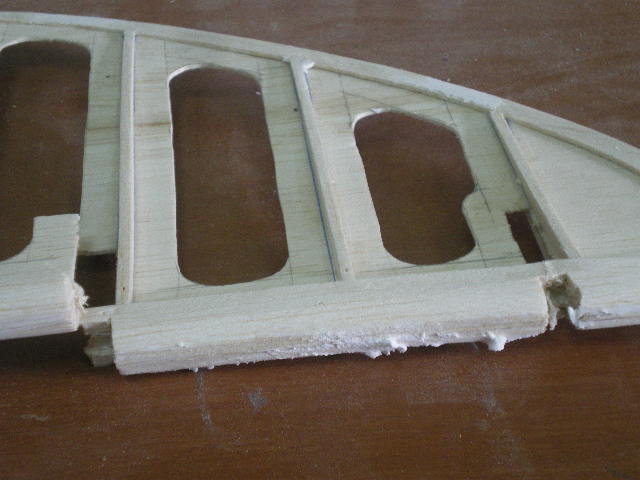

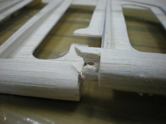

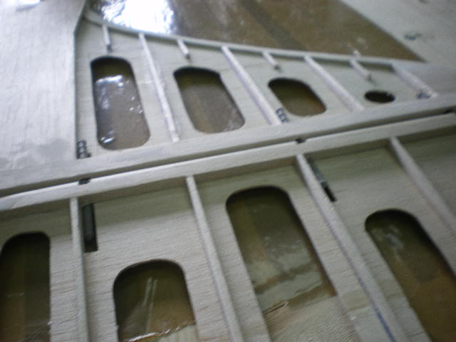

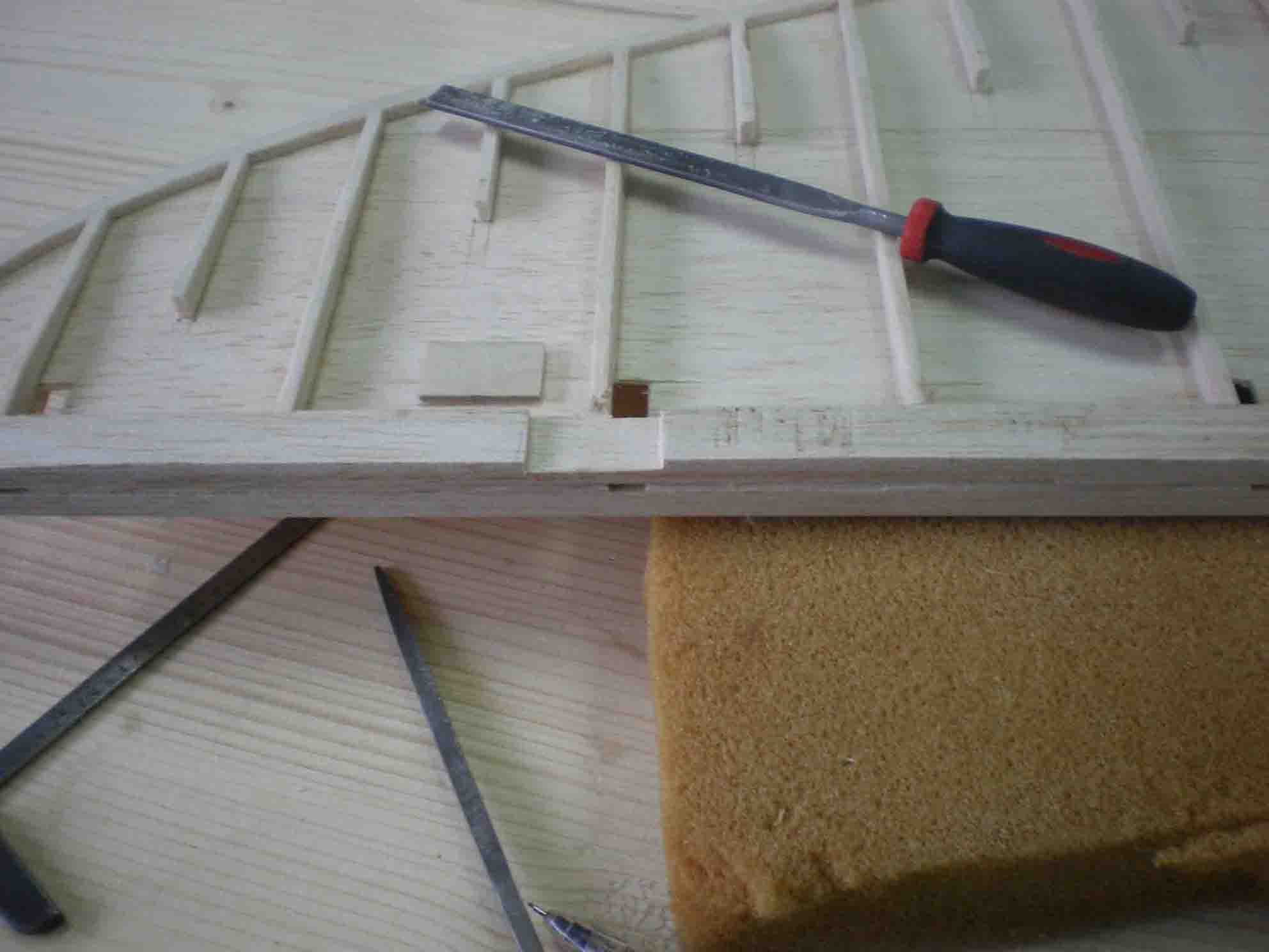

Bueno, os comento una gran cagada. Una vez pegadas todas las piezas de la profundidad y antes de lijarla para darle forma, hize los vanos. Cuando empezé a lijar me dí cuenta que de que la cosa era delicada. Efectivamente, aunque puse mucho cuidado, lo jodí. Pense en intentar pegarlo, pero al final decidí repetirlo. Asi que en esas estoy, por capullo.
En el timón y la dirección he hecho los vanos una vez que estaban totalmente acabados.

#1196369
8) :) Valla rookie, que putadita, :( bueno no te preocupes en exceso, si acaso para animarte algo, tienes que saber que esas cosas creo nos ha pasado a todos :x en mayor o menor medida, con lo cual, se aprende de los errores, :mrgreen: jode bastante repetir el trabajo, pero la ilusión muchas veces lo compensa, ánimo :P y adelante que ya verás cómo avanzas, saludos… :wink: :wink:

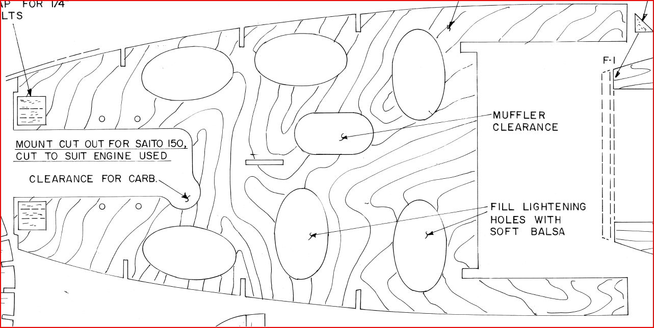

Una preguntilla que se me viene a la mente... Voy a empezar con el fuselaje (por fin) y quisiera, de alguna manera "impermeabilizar" el hueco del motor con el fin de evitar que la gasolina y aceite jodan la madera. Yo he pensado en darle en pimer lugar con tapaporos y después con resina epóxica (sin tela de fibra de vidrio).
¿Qué os paerece? ¿Sabeis de alguna otra forma?
Gracias anticipadas.
Javier.
Esta es la bancada del motor en cont. de 10mm
Por TIO JUAN
#1196455
CON EPOXI
Hola rookie, muy bien pensado, :P y además es muy recomendable, sí señor, yo lo suelo hacer en todos los modelos que tengo a motor glow, te cuento como lo hago yo, :arrow: luego tu después lo haces como tú lo creas conveniente, en un recipiente a guisa, le pones alcohol de quemar o metanol que es lo mismo, en proporción a lo que vayas a usar, y a continuación vas mezclando los dos componentes de epoxi, hasta hacer una mezcla consistente, (SE TRATA DE HACER UNA MEZCLA QUE NO SEA MUY DENSA, PARA PODERLA APLICAR CON UNA BROCHA O PINCEL Y QUE ENTRE EN EL PORO) y con una brocha o pincel le vas dando, la primea capa, notaras que queda algo rugosa cuando se seca, una vez seca esta capa, le pasas un poco de lija, y le vuelves a dar una capa más, y será suficiente, acuérdate después de limpiar la brocha o el pincel cuando termines, pues si no lo haces así ya no lo recuperaras, :lol: :mrgreen: con el mismo alcohol lo puedes limpiar, o con acetona pura, :idea: saludos…

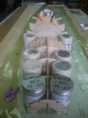

Siguo con el fuselaje. La cosa va despacio porque no estoy teniendo mucho tiempo para currar y además olvidamos la cámara en casa de los abuelos la última vez que fuimos a verlos, así que no tengo fotos de los progresos.
En breve, tengo que montar el tren de aterrizaje en la mitad inferior del fuselaje, por lo que tengo que tengo que acabarlo. Sólo falta cubrirlo con fibra y darle con imprimación y de ahí mi pregunta... ¿Qué es exactamente imprimación? ¿Cuál usais vosotros y dónde se compra?
A ver si recupero la cámara y os enseño cómo va la cosa.

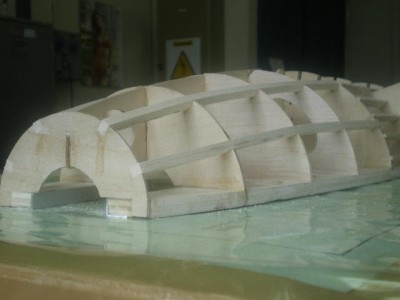

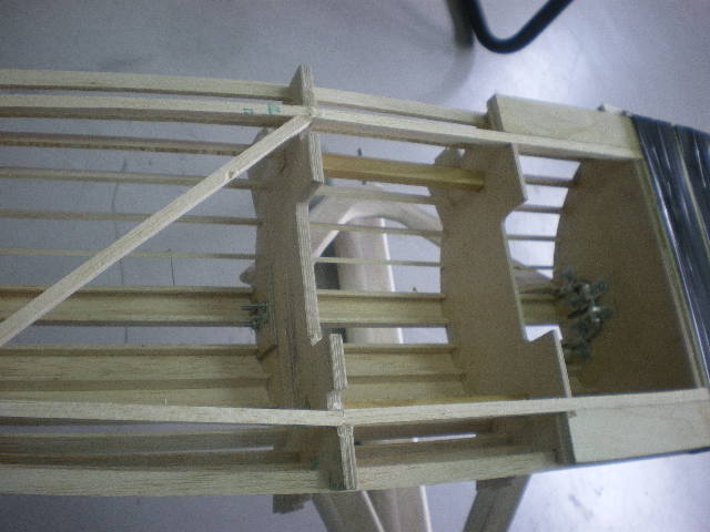

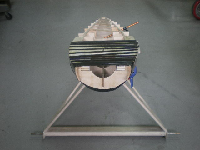

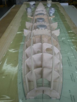

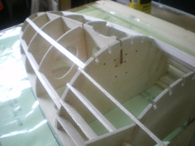

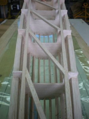

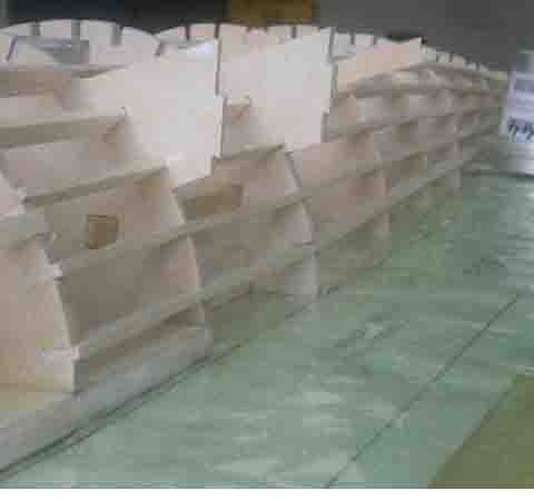

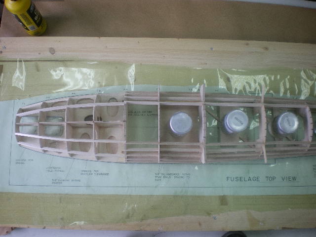

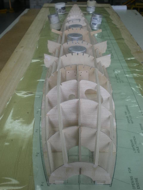

Por fin, unas fotillos del fuselaje. Definitivamente lo mío no es la fotografía.

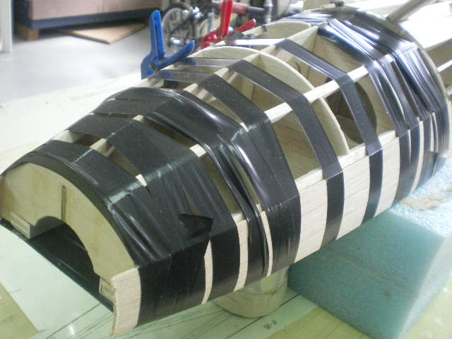

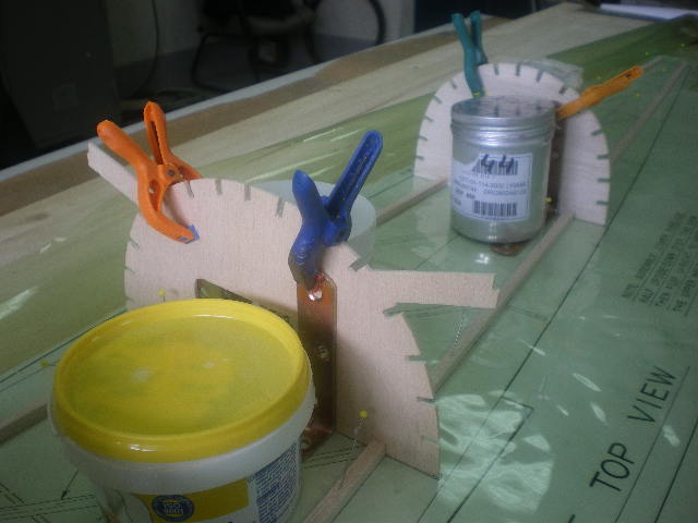

El morro va enchapado con balsa de 2mm. Nunca he enchapado con balsa tan gorda. ¿Algúna sugerencia?
Hasta que no tenga listo el tren, no puedo terminar de poner listones.

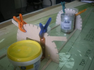

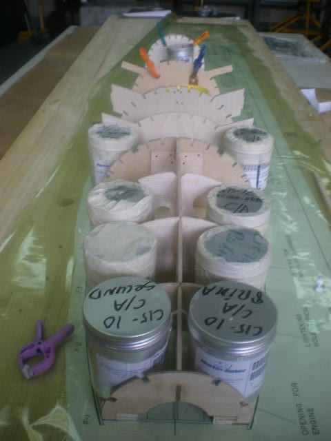

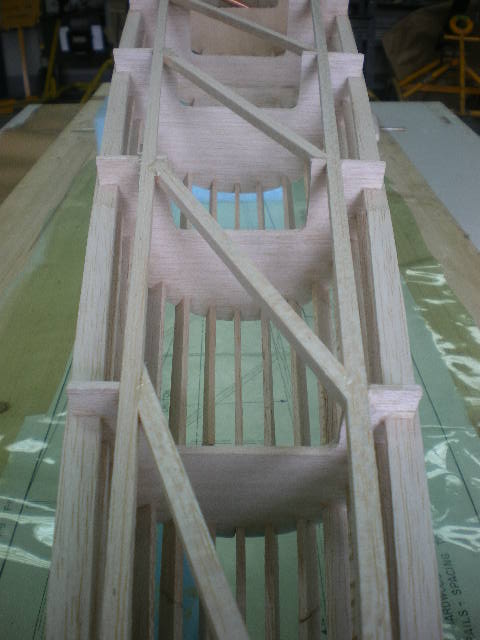

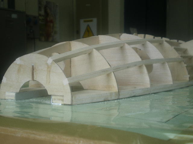

Más foticos. La parte inferior del fuselaje va para adelante. He empezado a enchapar el morro y donde van encastrados los planos.
LA "PETE" YA SE SUJETA EN SUS PIES, descalzo pero se mantiene
Por TIO JUAN
#1209605
Bueno amigo, 8) :D pues parece que tiene esa construcción muy buen aspecto, :P la verdad que para ser principiante te has metido en un proyecto de aúpa, con esos enchapados, :mrgreen: el consejo, si es que lo necesitas, en el caso de que te sea algo difícil el enchaparlo, es humedeciendo la chapa de balsa en agua, :idea: y la vas intentando dar la forma que quieres enchapar, hazlo varias veces hasta que veas que adopta la forma deseada, :idea: si acaso utiliza las chapas de balsa más blandas. :idea: Las fotos tampoco están nada mal, :mrgreen: venga amigo adelante, y un saludete…. :wink: :wink: :wink:

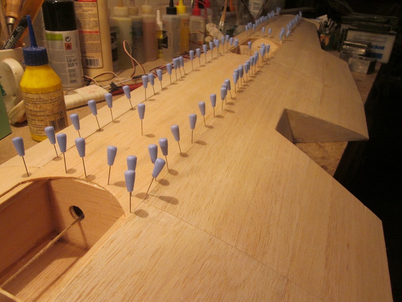

[attachment=0]IMG_0536.JPG[/attachment]
P.D También puedes utilizar alfileres…….. :lol: :mrgreen:

Gracias Tío Juan por tu apoyo. La verdad es que no he tenido ningún porblema con el enchapado del morro. Lo he hecho a pelo y sujetándolo con cinta aislante. Lo he hecho en cinco partes, ya sólo me queda la del centro. Las cuatro de los laterales me han quedado bastante decentes, pero ya pondré unas fotos para que me des tu opinión.
