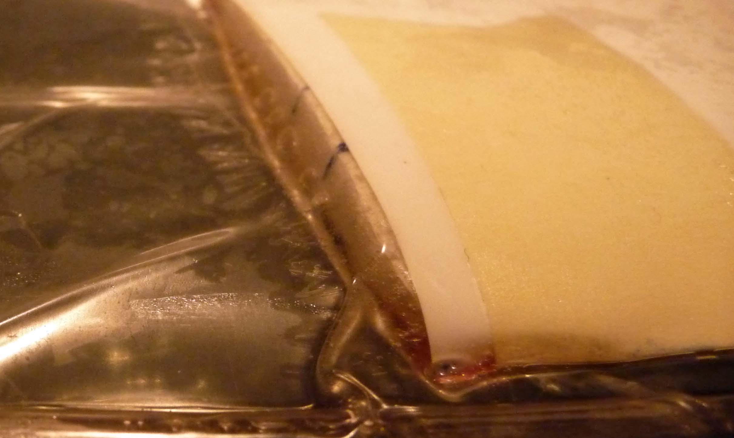

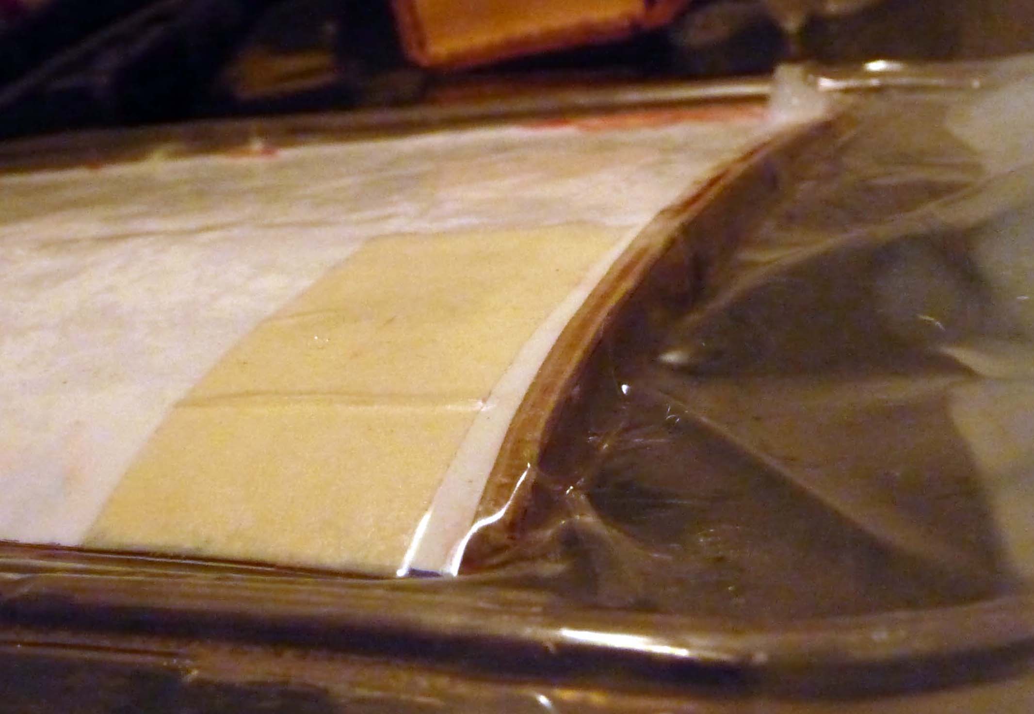

Javier Murciano escribió:Me temo que las bombas de acuario son una castaña
Aventurada aseveración si no pones pruebas sobre la mesa. Yo pongo las 2 fotos a continuación, donde se ve el grado de compresión de la bolsa sobre los laterales del ala.
No se trata de si es una membrana guarrindonga (que lo es) sino si hace lo que se necesita (que es compresión suficiente).
Sólo es una solución de compromiso para los que no tenemos un taller o un espacio adecuado, y una escoba nos ronda la cabeza a menudo :cry: :cry: :cry: :cry:

Bufffffffffff que movida ... caa vez tengo mas dudas. Por las fotos no me gusta nada (solo por las fotos ¿eh?)

Miguel, de aquí saqué la idea:
http://www.rcgroups.com/forums/showthread.php?t=966524
y aquí hemos hablado un poco más de ella:
tecnicas-construccion-f20/vacio-facil-b ... 49261.html
En la foto están puestas las dos bombas, el tubo de una frente al borde de ataque y el otro frente al borde se salida.
Térmico, pues estaría bien que especificaras que es lo que no te gusta y así vamos aprendiendo.

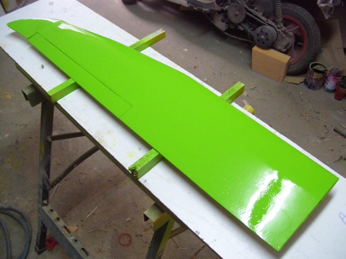

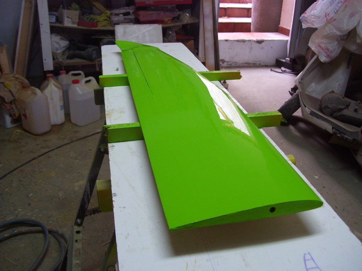

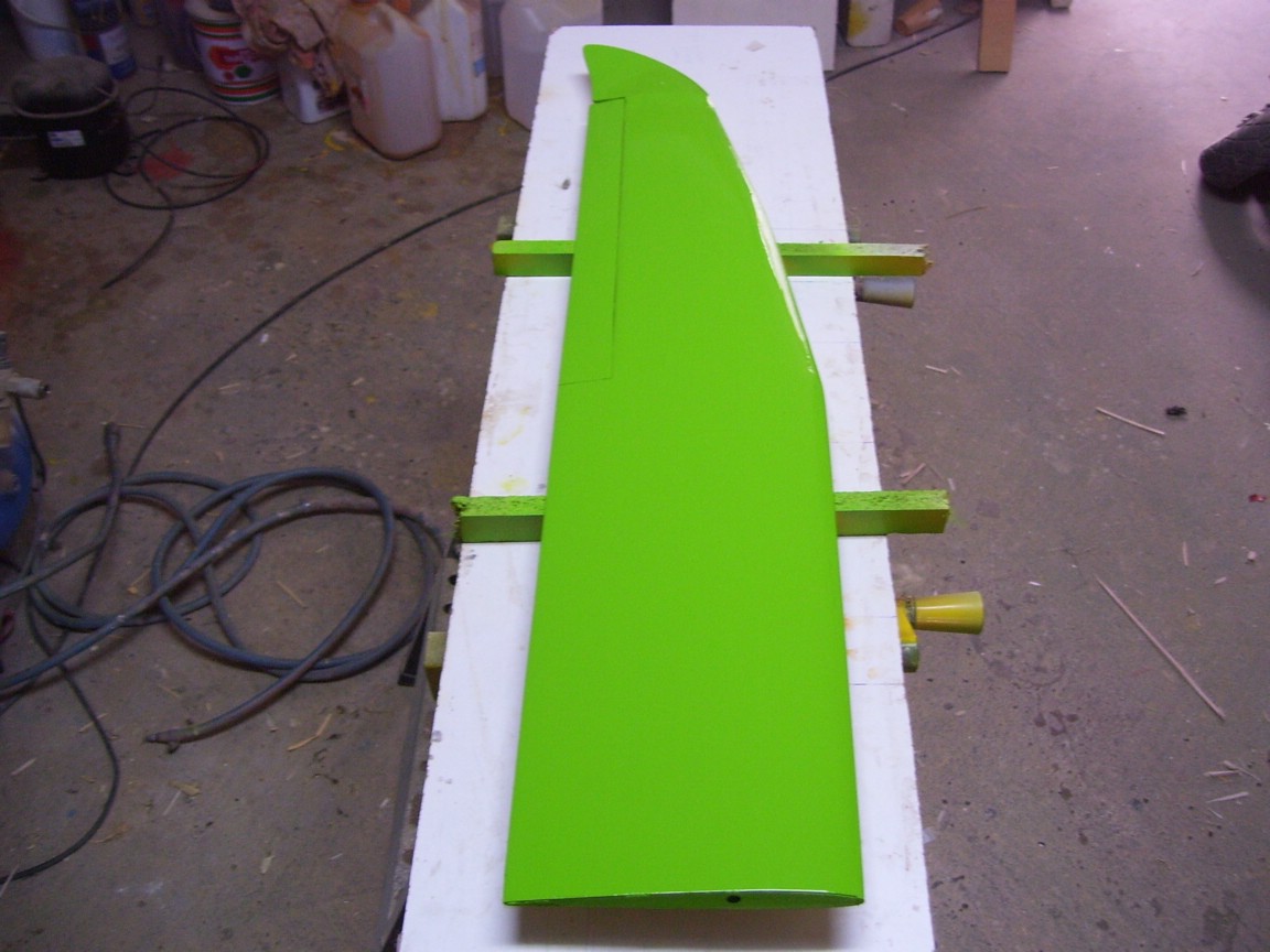

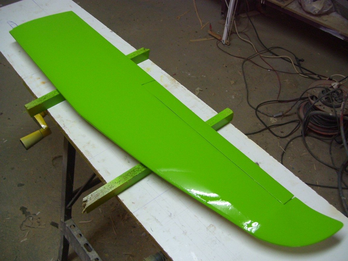

lo digo por el borde de ataque, pero ya te digo que hasta que no salga no podemos sacar conclusiones.
Respecto a que si las alas de fibra o enchapadas en madera y tal y tal, yo , despues de haber probado los dos métodos me inclino por las de chapas de madera.
Sirva como ejemplo lo siguiente:
Longitud: 850 mm (envergdura total 1700 mm)
Cuerda M: 180 mm
Cuerda m. 110 mm
Peso: 165 grs
Adhesivo utilizado: Epoxy
Prensadas con dos maderas (parte superior y otra parte inferior de las camas) y apretadas con gatos de carpintero cada 10 cm aproximadamente.
Las próximas las pienso hacer con cola de poliuretano y calculo que me ahorraré 3 partes del tiempo y de dinero.
Ahora cada cual que decida por si mismo.
Sirvan como ejemplo las fotos y ahora me decis si veis alguna diferencia con las de fibra.Tanto en peso, acabado como resistencia.

La verdad es que no entiendo lo que quieres decir. Esas alas tienen un aspecto estupendo y lo resistentes que sean te lo diría después de un looping cerrado tras un picado de 100m.
Hasta leer tus post, para mi enchapar en madera significaba planchas de balsa de 1,5 a razón de 27€/m2 (o así). Y eso es pasta. Además, tener en casa madera para enchapar exige espacio.
Vamos, que yo no le veo ningún inconveniente a esas alas. Y menos aun comparadas con las que pueda hacer yo... :( :( :(
Ese color, si acaso...
