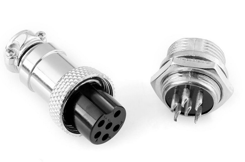

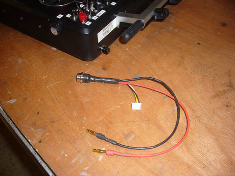

Por si alguno le pasa que no puede utilizar el modo Maestro/Alumno o Trainer.
La emisora tiene alado del conector de auriculares un conector llamado DSC, es el que se utiliza para unir dos emisoras Taranis y que una funcione como Maestro y la otra como Alumno, hasta aqui bien, viendo videos en youtube todos comentan que se interconectan usando el tipico cable de audio estereo de jack de 3,5mm, pero en mi caso y el de otro colega que tambien tienen la X9E no hay manera y a veces va y otras no (Como si no hiciera contacto), la solucion que nos ha funcionado es usar un cable de audio pero con conectores Jack de 3,5mm mono en vez de estereo.
Rehice un cable con estos conectores y probamos en la ladera a volar un velero con las dos emisoras conectadas y todo perfecto sin fallos de desconexion.
dejo una imagen que tengo del cable en la entrada del blog:

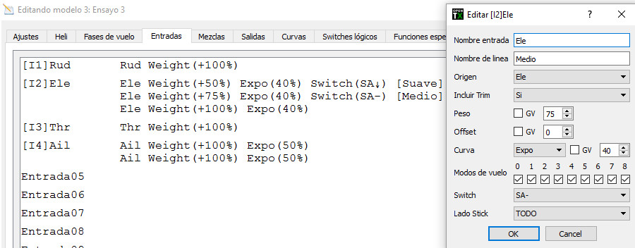

Buenos dias, tenemos un problemilla y no hay manera de avanzar en la programacion de la Taranis.
Me esplico, mi hermano ha comprado la taranis (no se que) la programa siguiendo vuestros tutoriales y se ha atascado con los dual rates.
Yo he descargado el opentx y he intentado programar un modelo y llego al mismo problema.
Tutorial numero 3 desarrollado al pie de la letra. Las entradas de "peso" y "expo" igual que en el tutorial y en el mismo orden.
El problema nos surge al simular y tanto a mi hermano como a mi, en distintos ordenadores y a 500km de distancia.
siwch SA abajo me marca en las barras de progueso de los servos 75%
siwch SA centro me marca en las barras de progueso de los servos 50%
siwch SA arriva me marca en las barras de progueso de los servos 50%
valores que no tienen nada que ver con los valores que hemos puesto en las entradas
Alguna metedura de pata ...seguro. Alguien podria aportar alguna idea de que hacemos mal?

#1398102
jmbaron, yo tengo la X9D+ y estoy contentisimo con el Companion 2.2.4, y el tuto magnifico, ni rollero, ni muy escueto, para mi lo ideal, excelente, enhorabuena Tiziano,aunque sea con mucho retraso.
A mi la simulación de los rates correcta, eso si, para ver como varian los canales hay que simular desde la pestaña entradas , salidas tb, pero como todavia no he llegado ahí...(con los tutos).
A por el tuto 5... :)

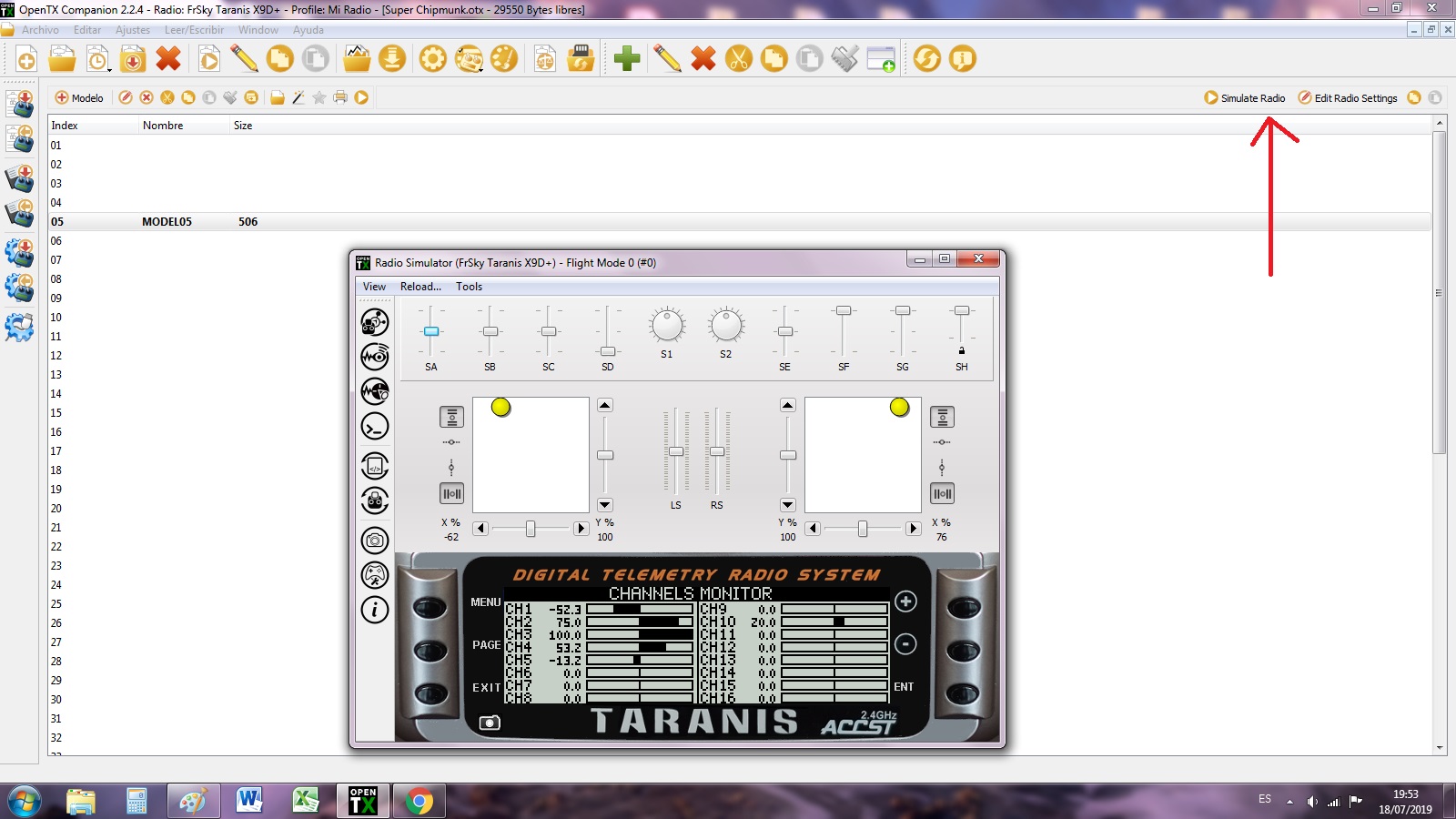

Por cierto, como coñ... haces para que salgan las barras de posición de los servossss
que chulada
#1398110
Ya ya...
simulas y el boton que indica la flecha roja tb funciona :wink: :wink:
Yo además ya me lo voy adaptando a mi manera habitual de volar, p.ej. un rate para alerones a la derecha (SD), y otro para profundidad a la izda (SA), independientes.
A estos precios, está genial...
#1398123
Acabo de darme cuenta que puedes simular con tán solo tener el modelo seleccionado en el menú de modelos, y luego pinchas en el botón de simulate radio :D
No tienes porque tener abierto el modelo que quieras simular

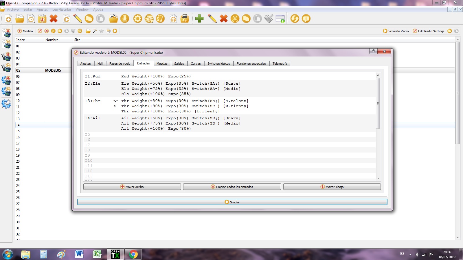

#1398124

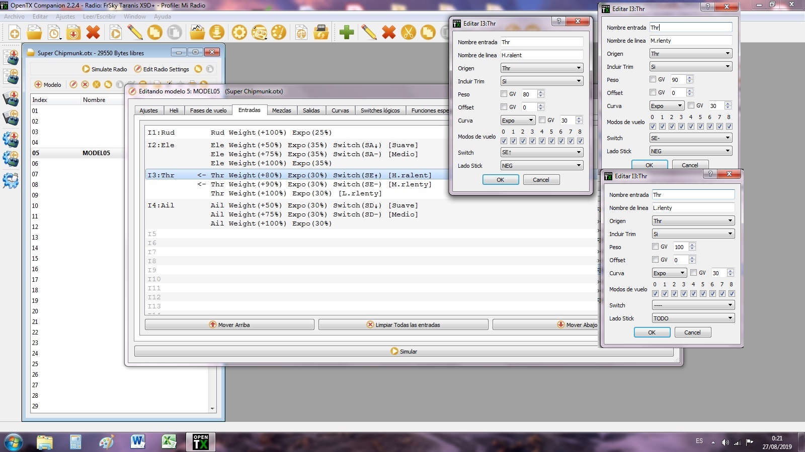

Yo aqui con los rates, me he configurado, para el gas claro, un triple ralenti; o doble ralenti y la tercera posición motor off, para motor de combustión.
Parecería que falta una linea para estar correcto, pero que va, en absoluto, no es necesaria.

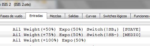

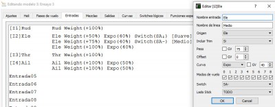

#1398134
con el archivo que Raul nos envio funcionan losdual rates perfectos. Pero cuando intentamos hacer un modelo desde cero al llegar a los dual tenemos siempre el mismo problema.
Que por suerte observando las capturas del tuto y las de Jose luis parece que ya vemos algo de luz aunque todavia no sabemos donde encenderla
NUESTRA LINEA (signo de admiracion en los switch)
Salen siempre que intentamos un modelo desde cero. Algun alma caritativa que nos diga donde esta la "luz" o por lo menos donde encenderla :mrgreen:

#1398137
jmbaron escribió:
Vie, 19 Jul 2019 10:55
El signo ! es la negación !SB- significa "Cuando SB no está centrado", busca sin el ! o pulsa + y - a la vez para quitarlo.
#1398139
Me cago en tooooo. Sera posible? :D es que estamos "mu" mayores.
Gracias Juan, si no es por tu aclaracion estamos dandole vueltas hasta el juicio final :mrgreen:
No he tenido mas que abrir la pestaña de los switch y buscar los que no llevan !!!!!!!
y funcionando.
muchas gracias

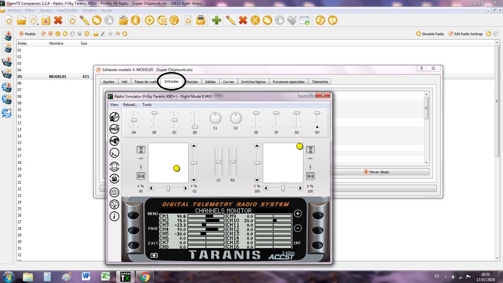

Hola José Luis, tu post es lo único que he encontrado hasta el momento, sobre el doble ralenti en la Taranis y yo por las mias no puedo lograr esa configuración por lo tanto necesito ayuda sobre el tema.
Te explico lo que necesito: el primer ralenti lo tengo ya que se obtiene con el trim del motor y ese lo uso para cuando el motor (en este caso un DLE30) esta funcionando y en tierra pero cuando el avión está en el aire necesito un ralenti más alto para evitar paradas y esto es lo que no se configurar y estoy buscando a alguien que me lo enseñe.
Tu has puesto una foto del OpenTX companion de la página "entradas" pero ahí no se ve como se hace, entonces necesitaría que me digas cómo se hace o bien una foto de la pantalla "ajustes" o la que sea con la que lo has hecho.
Muchas gracias por adelantado.
Saludos cordiales.
Juan

Con el companión claro, editas cada linea de las entradas, (en este caso 3 para la entrada del motor), pinchando con el botón derecho del ratón en cada linea y listo, te sale la ventana para configurarlo, en este mismo pantallazo tienes las 3 ediciones...eso si los valores de cada rate son los que a ti te vayan bien para con tú modelo claro.
Realmente el L.ralent se debería llamar STOP...
Última edición por Jose Luis28 el Mar, 27 Ago 2019 1:03, editado 1 vez en total.
#1398935
Esta configuración yo la veo mas adecuada para un glow, 3 posiciones, la posición mas baja sería para parar el motor , (carburador cerrado), en éste caso obvio es que huelga especificar el lado negativo del stick ; y dos ralenties con motor en marcha , el mas bajo para tomar y mantener el modelo parado en tierra pero con el motor en marcha; y el ralenti alto para que el modelo se mueva en tierra, lo que comentas, o las dos cosas.
Reitero los valores serán los que correspondan a los ajustes de tú modelo.
