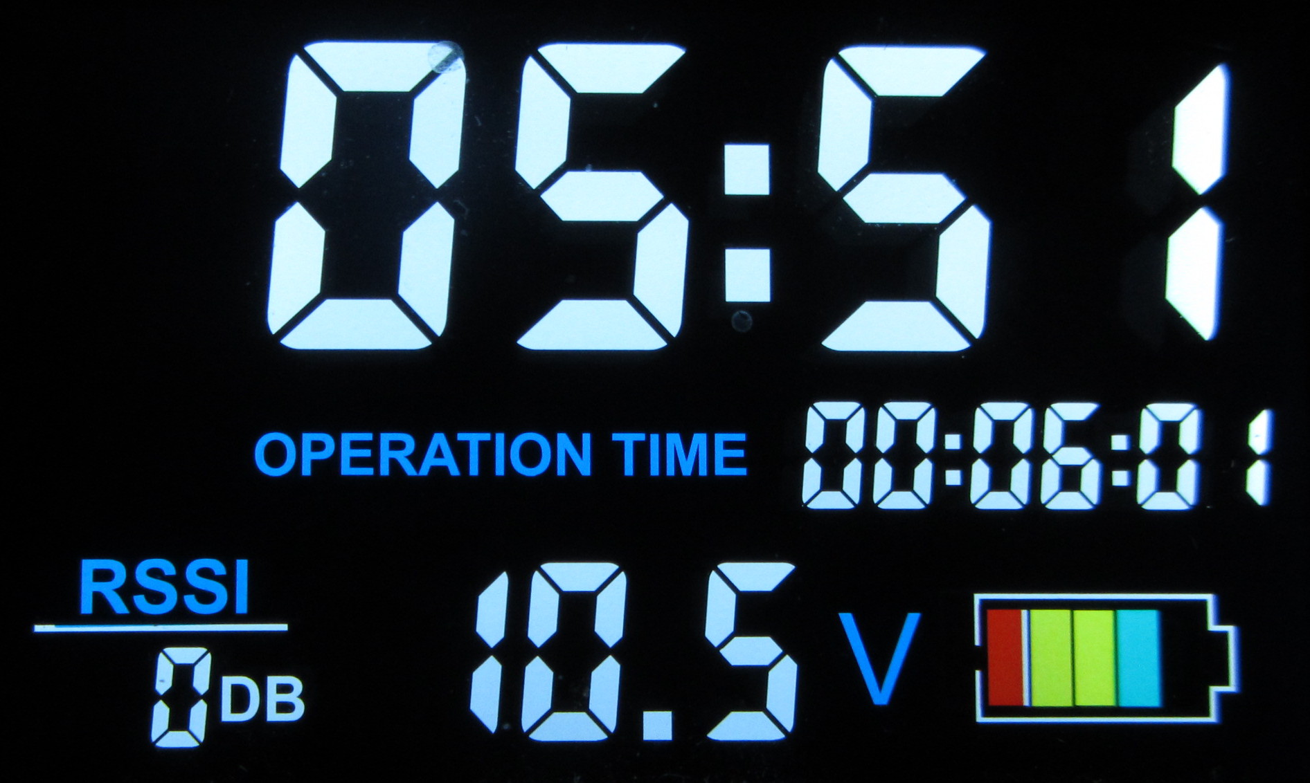

En la pantalla superior de la emisora Taranis X9E, concretamente, en el centro de la misma, se ha dispuesto que aparezca el tiempo de uso que vamos acumulando en la emisora.
El dato aparece con el título 'OPERATION TIME' (Tiempo de Operación) seguido de las horas, minutos y segundos de experiencia que vamos sumando cada vez que encendemos la emisora.
Este contador no debe confundirse con los 3 posibles temporizadores (Timers) que nos ofrece OpenTx para ser utilizados en los diferentes modelos que programemos. Estos últimos están muy bien documentados, son accesibles desde scrips Lua y tienen su propia función de Reset, individual y colectiva.
No es el caso del contador que nos ocupa. Menos conocido y menos documentado, quiza por ser poco relevante y desde luego de excasa utilidad a efectos prácticos.

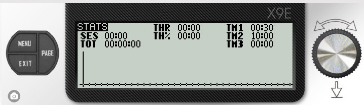

No tiene función de puesta a cero propia, sino que deberemos inicializar las estadísticas de la emisora para resetearlo como veremos a continuación.

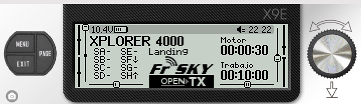

Desde la pantalla principal de cualquier modelo, mantendremos pulsado ENTER, hasta que aparezca siguiente menú:

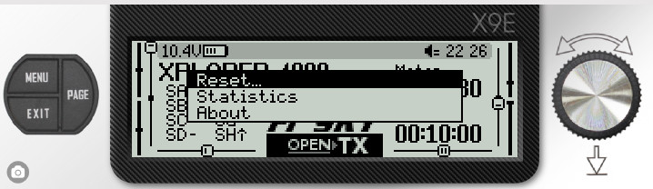

Debemos elegir 'Statistics' a través del selector para entrar en la página donde se guarda el contador.

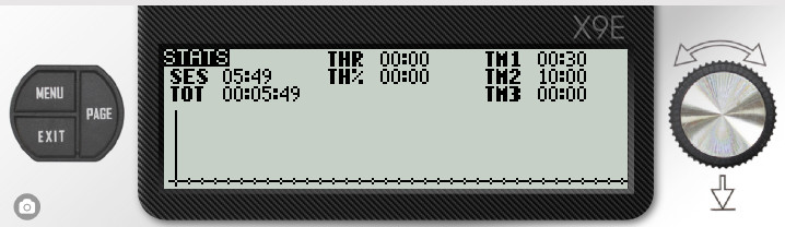

Finalmente, si mantenemos pulsado brevemente el botón 'MENU', inicializaremos las estadísticas de la emisora, reseteando los Timers y poniendo a cero el Tiempo de Operación.
Seguidamente, con el botón EXIT, volveremos a la pantalla inicial del modelo........y empezaremos nuevamente a acumular experiencia en el uso de la Taranis X9E y ¡¡¡todos son recobecos!!![/i]

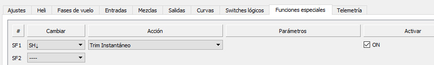

Una pregunta relacionada con el tutorial y que creo no se ha explicado, hoy he estado realizando varios vuelos en la ladera para ajustar el velero en el modo de vuelo optimo (en mi caso lo llamo normal, el de por defecto Switch-B al centro), el caso es que ajuste los neutro en casa pero ya se sabe que siempre hay que hacer correcciones en los primero vuelo, el caso es que tendia a picar y corregia con el trim como es normal, aterrizaba lo ponia en modo calibracion y modificaba los valores del neutro de los servos correspondientes (tiene cola en V) para que se elevara un poco y volvia arepetir el vuelo, claro iba haciando correcciones de poco en poco y esto te puede llevar unos cuantos vuelos hasta dejarlo bien.
Hay una funcion que se llama "Instant trim" (Se menciona de pasada en el tutorial 10), por lo que he entendido se asigna un interruptor y en vuelo en el momento que lo activas lleva esas posiciones de los Sticks a los ajustes de neutro del servo o convierte esos ajustes del trim en la posicion central de ese modo de vuelo, no me queda claro y no se si lo he entendido bien?
Osea que si en la pagina de los servos en al parte del neutro si tu has configurado +5 en el servo de alerones derecho y en vuelo cuando activas esta funcion porque va derecho marca un +15, es ese valor el que se guarda en vez del +5 inicial??.
Vais a explicar detalladamente este tema?
Por Tiziano
#1381650
Es cierto que la función "Instant Trim" ha sido mencionada muy de pasada y no por casualidad, ya que considerábamos que era de poca utilidad en nuestro proyecto.
De hecho, esta función tiene tanta virtud como peligro.
Esta pensada para ser usada en el primer vuelo que realices con un modelo. Si no sabes por donde va a salir el tema, que puedes verte loco dando a todos los trims al mismo tiempo que intentas no estrellar el avión y llevarlo más o menos recto ...... Esta función es cojonuda y con un 'click' puedes respirar relativamente tranquilo.
Tras este primer vuelo, te recomiendan deshabilitar la funcion porque cualquier actuación involuntaria sobre el interruptor que la activa te puede descentrar el avión nuevamente y hacerlo involable. Como te decía, es una función peligrosa!!!
La función no está pensada para ajustes finos y por eso no te recomiendo que la uses para trimar tu velero. En nuestro proyecto F5J además hay muchas interacciones de forma que es fácil que trimando burdamente un parámetro desajustes otro...... En fin, que la función tiene sus limitaciones y no es la nuestra.
Dicho esto, Instant Trim es muy fácil de implementar.
En la pestaña de Funciones Especiales asignamos preferentemente un Interruptor instantáneo / pulsador (SH↓), seleccionamos la función "Trim Instantáneo" y la activamos en la casilla ON.
A partir de ahora, la posición que tengamos en los sticks será sumada a los trims de los respectivos sticks cada vez que actuemos sobre SH↓.
La función no afecta a la página de servos, subtrims, recorridos, etc. Solo suma el offset del stick en el momento de la activación al trim ya existente. Si los sticks están completamente centrados, el efecto es nulo.
